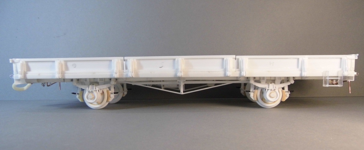

И последние на сегодня фотографии

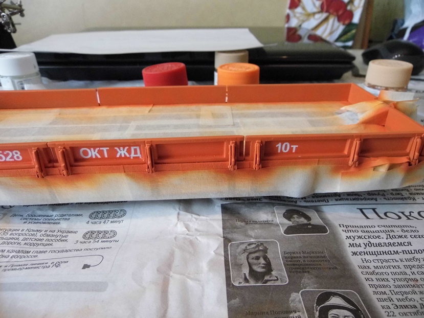

- Максим Рыбалко
- Откуда: г. Мурманск
11.10.14 [14:46]
#185

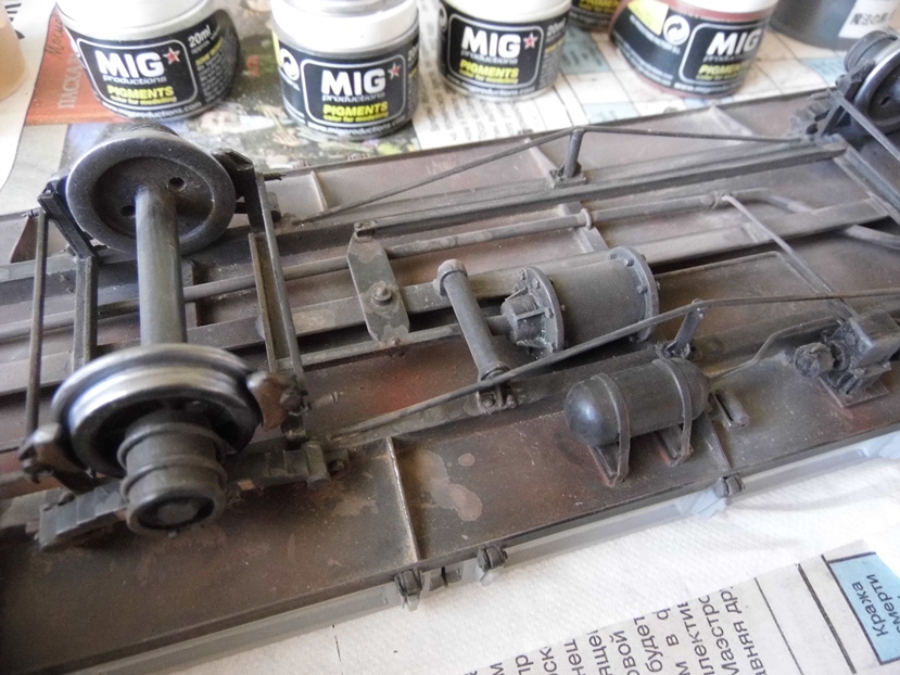

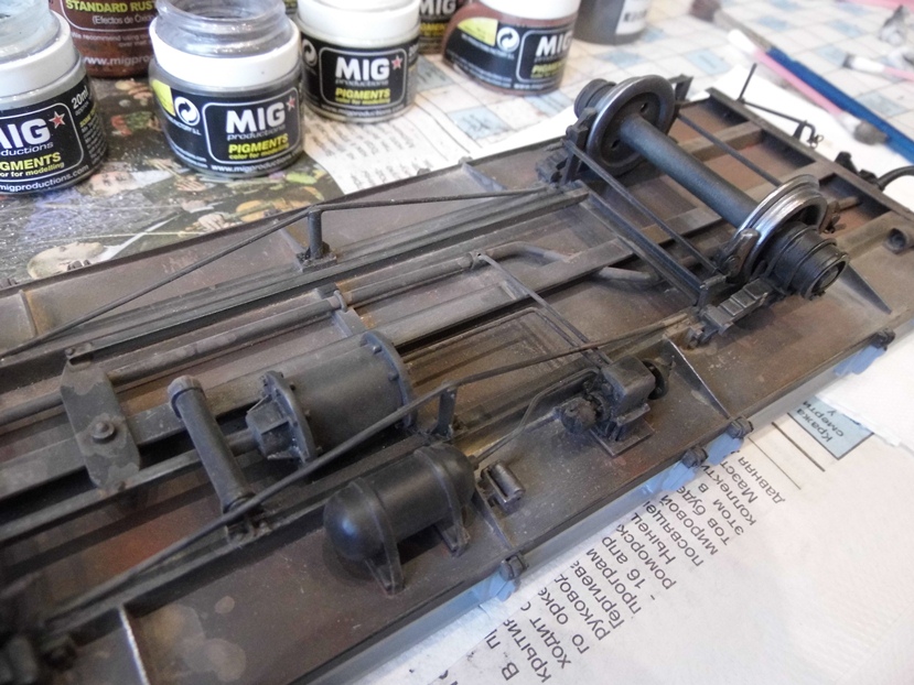

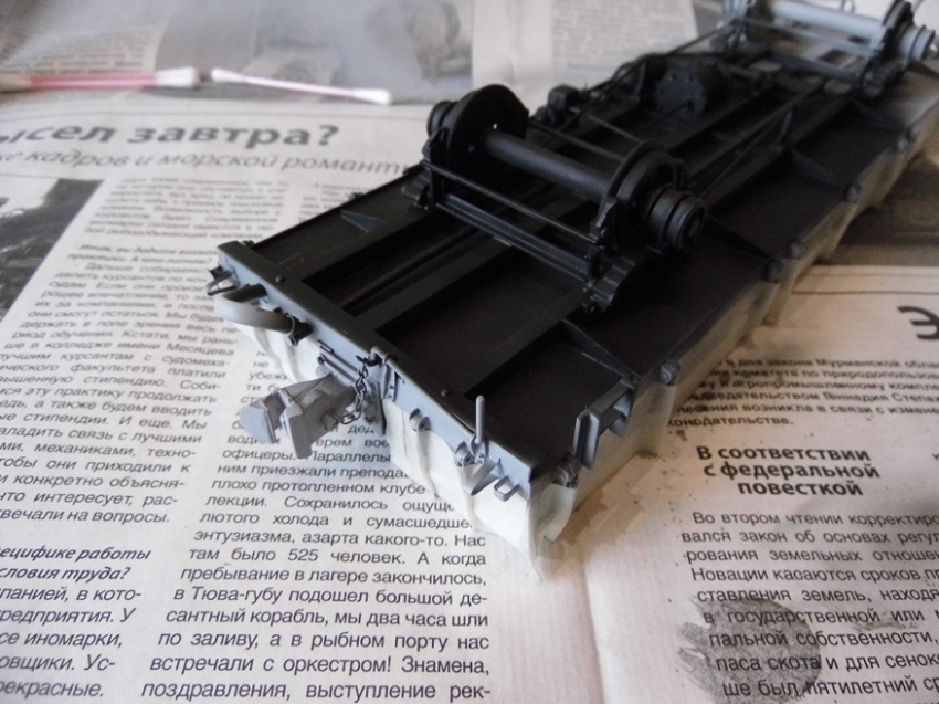

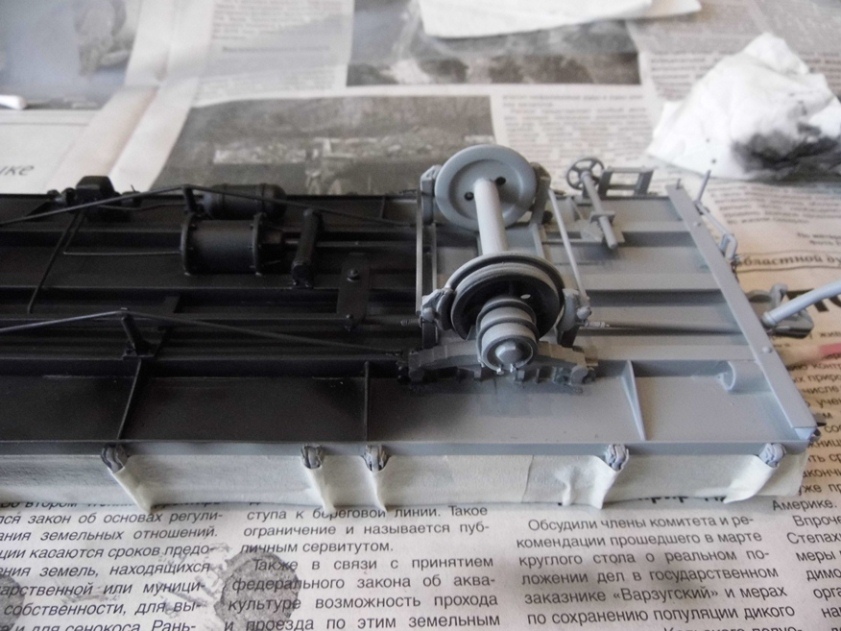

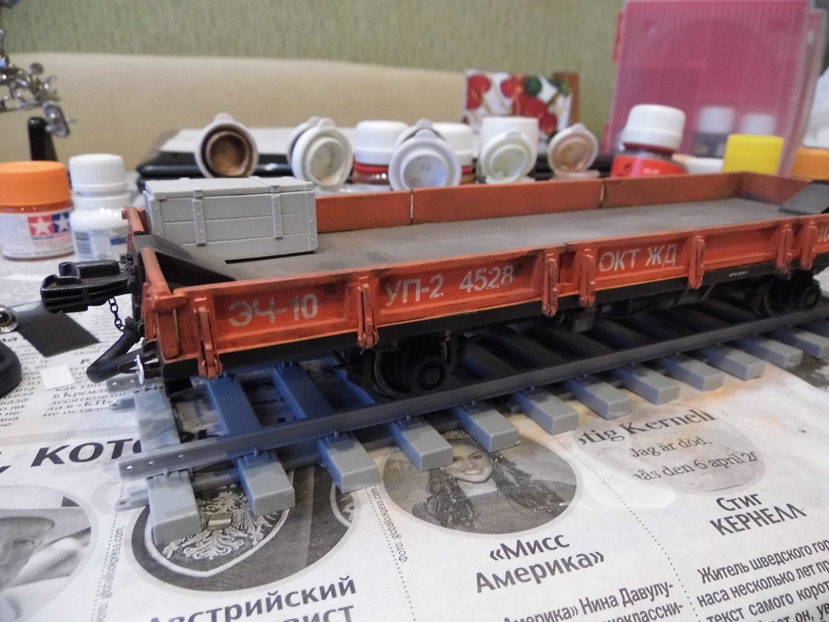

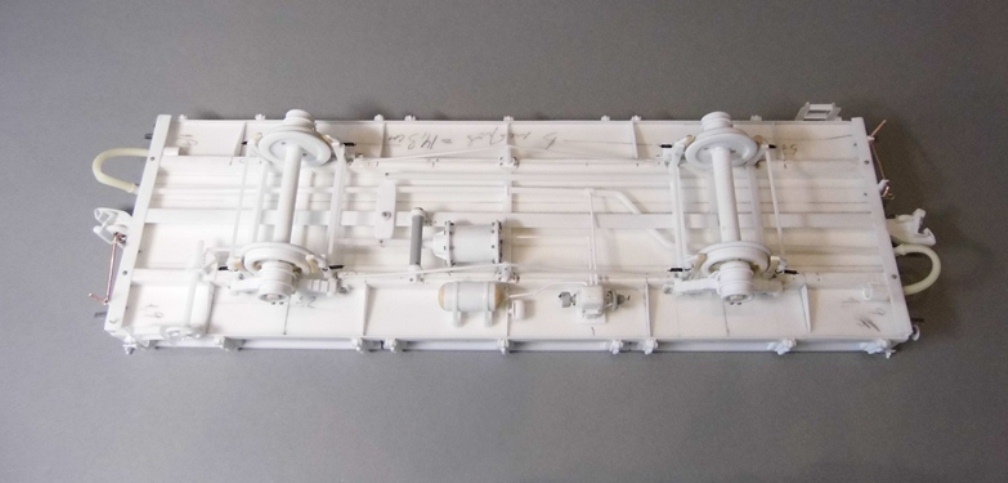

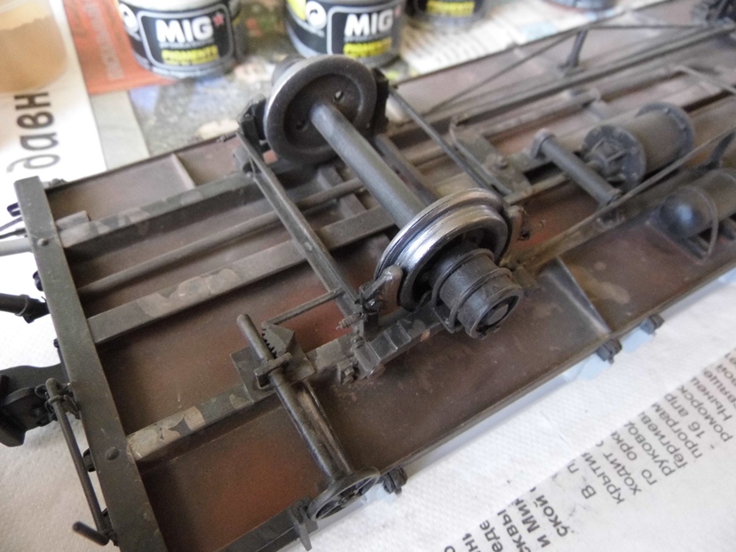

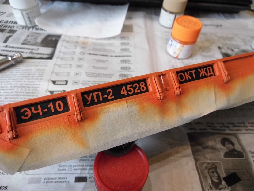

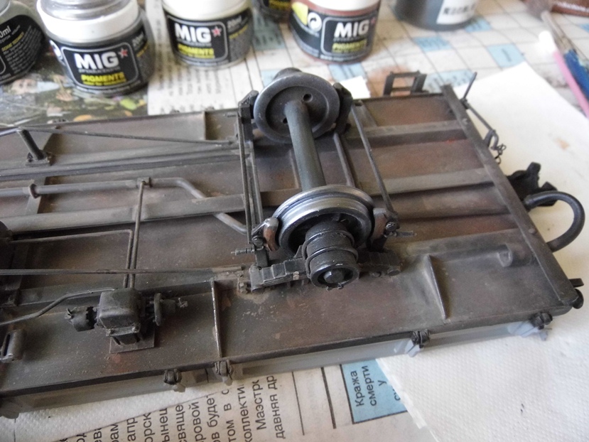

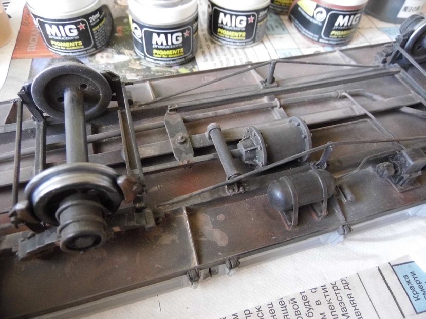

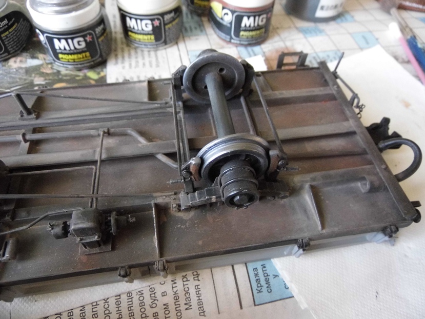

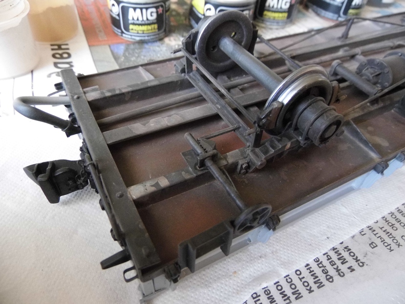

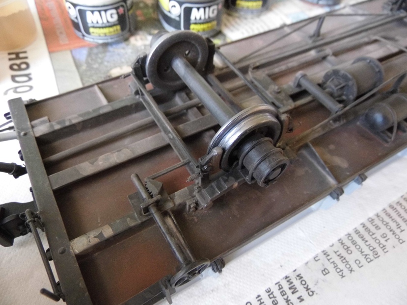

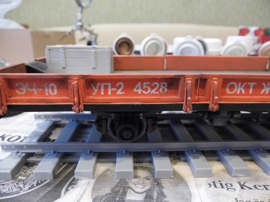

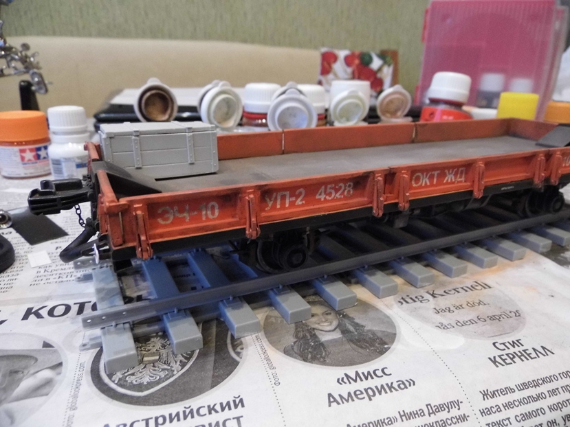

Несколько фотографий процесса окраски. Из аэрографа черной краской (акрил) от Тамии.
Последний раз редактировалось Максим Рыбалко 11.10.14 [20:46], всего редактировалось 1 раз.

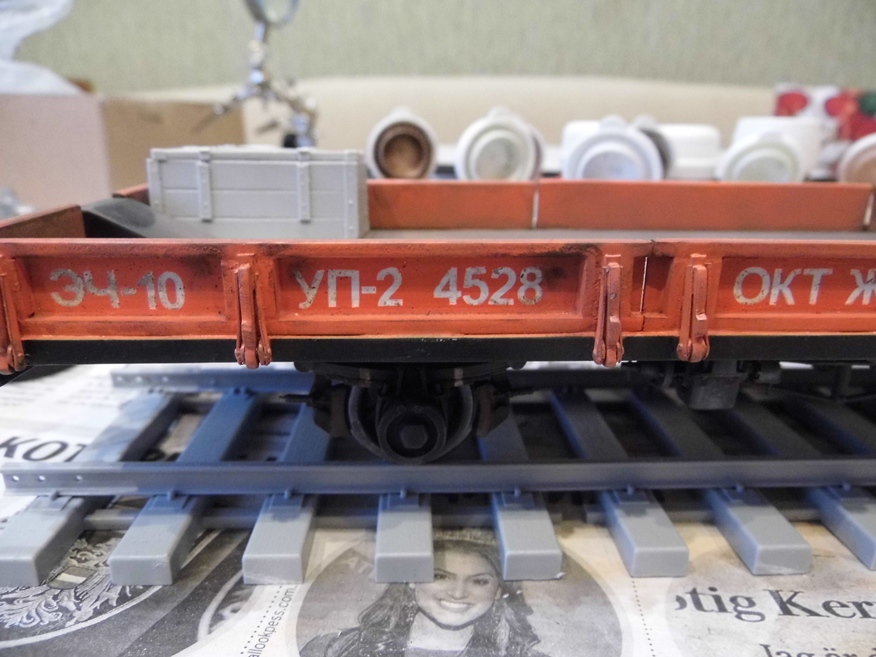

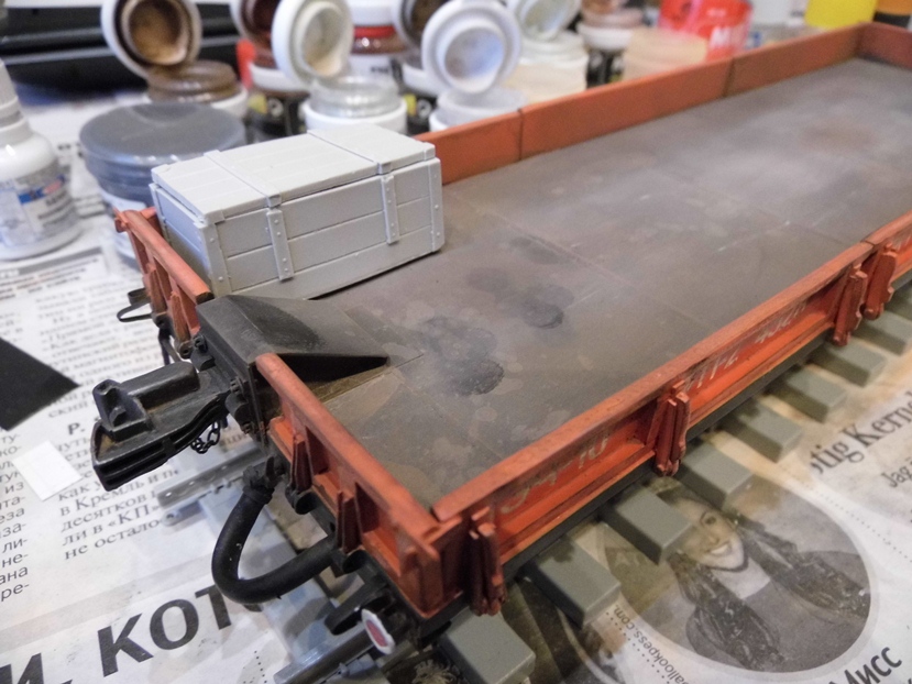

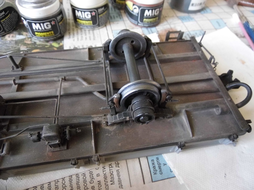

- Максим Рыбалко
11.10.14 [14:55]

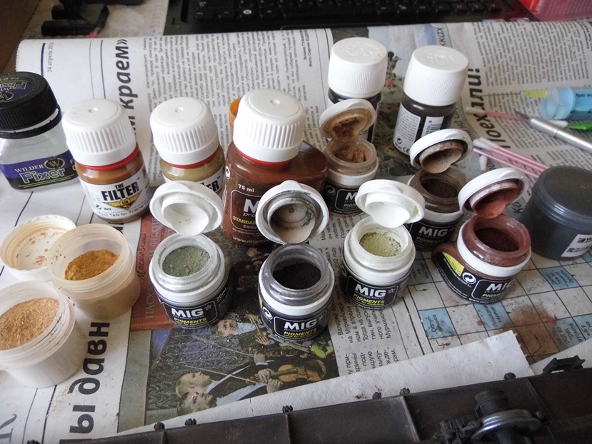

#188

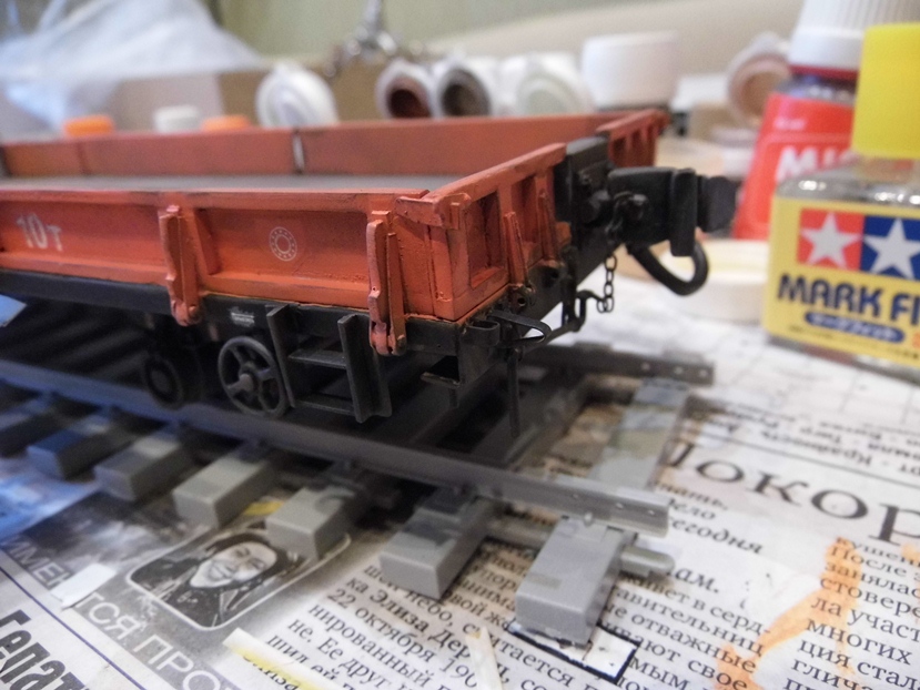

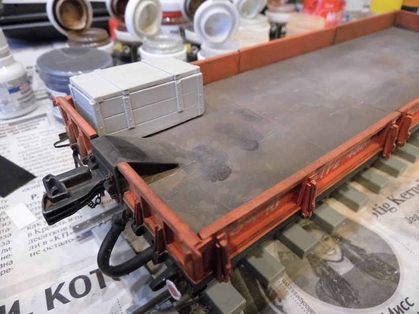

Что касается имитации металла. Я прикупил по случаю материал для получения стальных поверхностей при натирании пластика. Купил в Харькове примерно 1,5 года назад. В переводе на русские рубли цена получилась порядка 850 руб. Прикрепляю фото этого продукта. Упакован в коробку в которой еще находится инструкция, маска на лицо, перчатки и приличный кусок материала для полировки. Наношу на требуемую поверхность (лучше всего окрашенную) и полирую как солдатскую пряжку. Чем дольше трешь, тем лучше эффект... Баночка не большая. Результат можно увидеть на верхних фотографиях тонировки платформы.
- Максим Рыбалко
11.10.14 [15:02]
#189

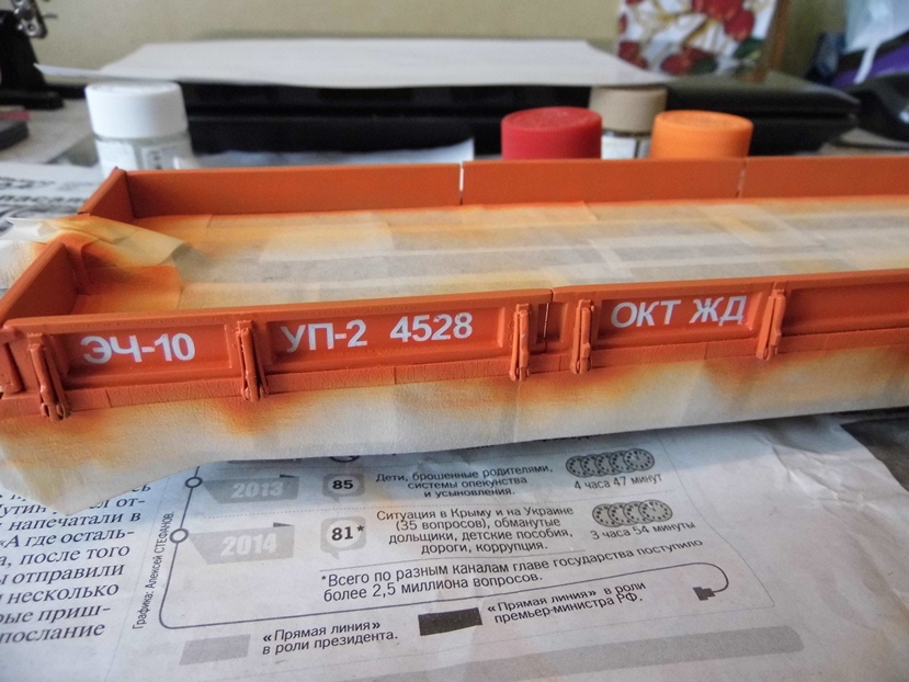

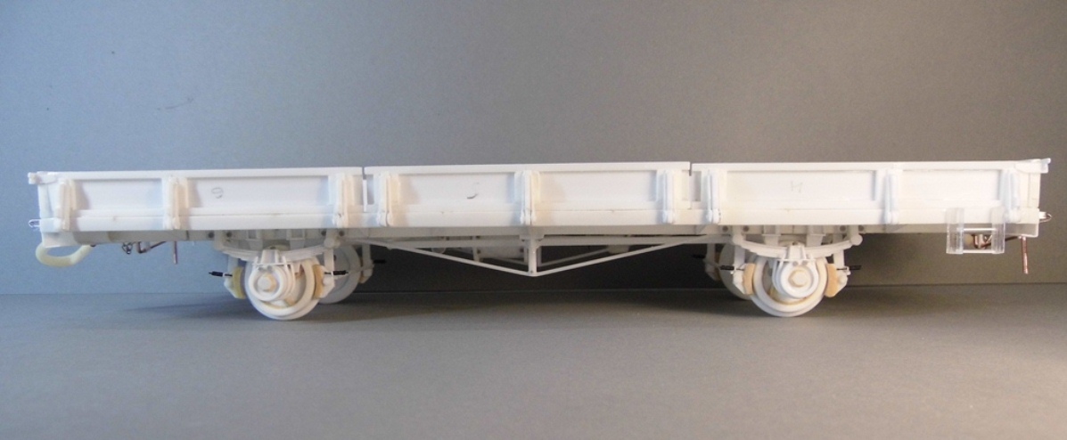

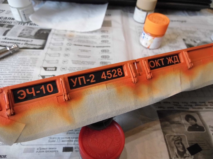

Верх платформы покрасил оранжевый глянец и красная матовая. Трафарет заказывал в рекламном агенстве.

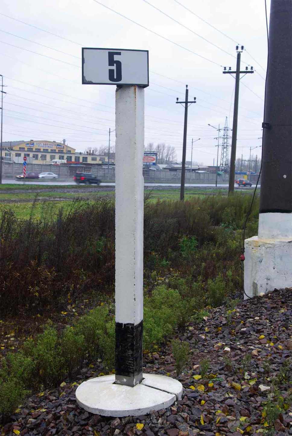

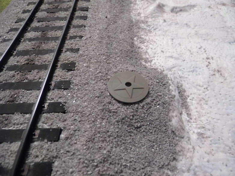

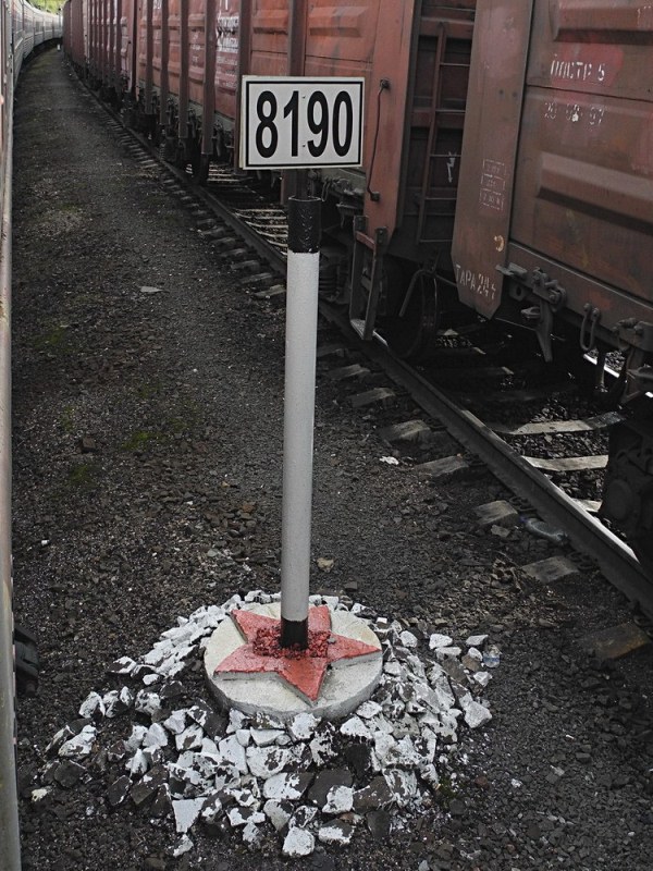

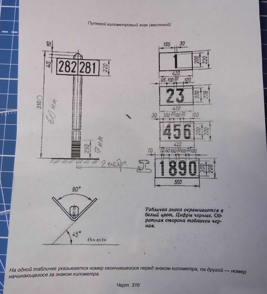

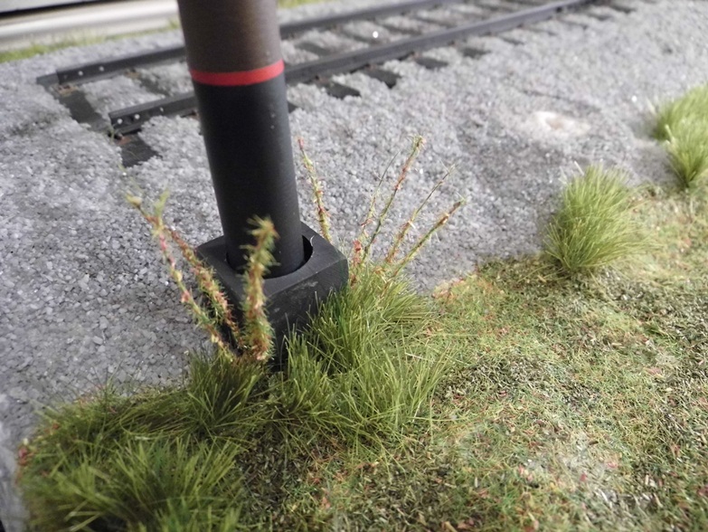

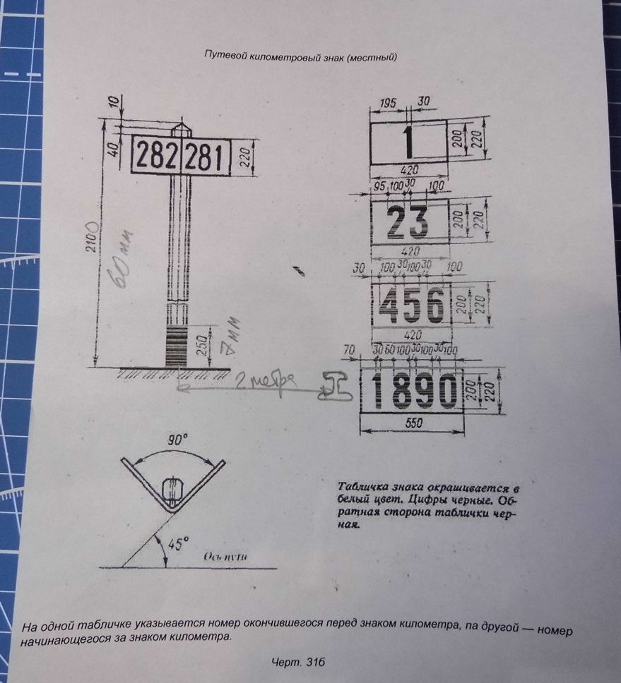

На диораме буду ставить километровый и пикетные столбы, а также сигнальный знак "свисток".
Вот розетка под километровый столб, а также чертеж. Устанавливается на расстоянии 2 метра (в масштабе 1:35 - 57мм) от крайнего рельса. Сам столб квадратного сечения, но стоят много круглых деревянных столбов или изготовленных из трубы (в виду отсутствия поставок). Так что можно и квадрат и круг, несоответствия не будет.

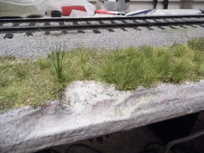

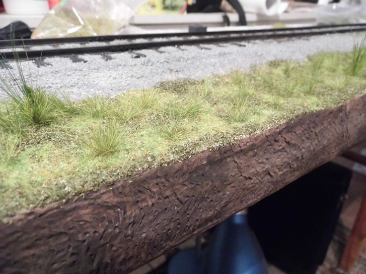

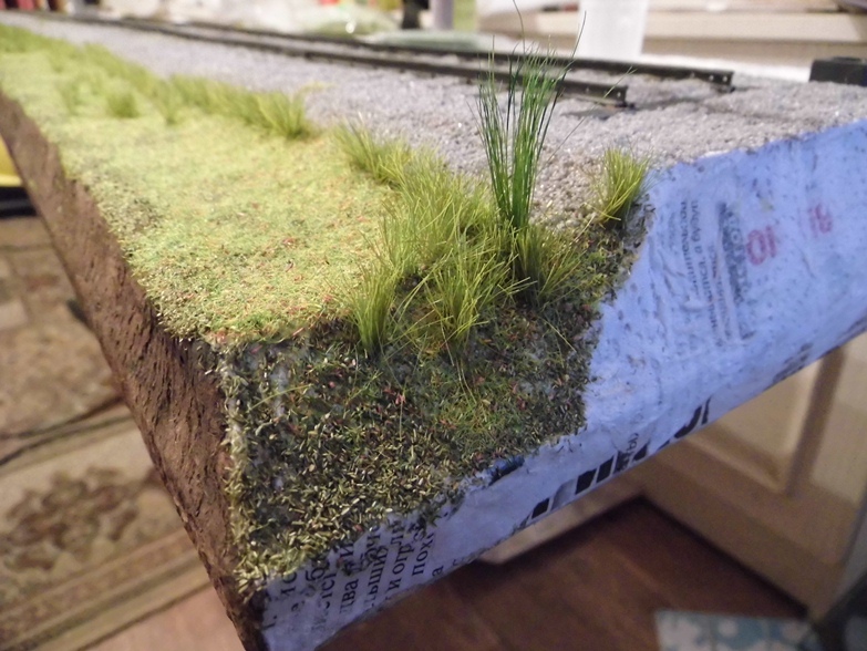

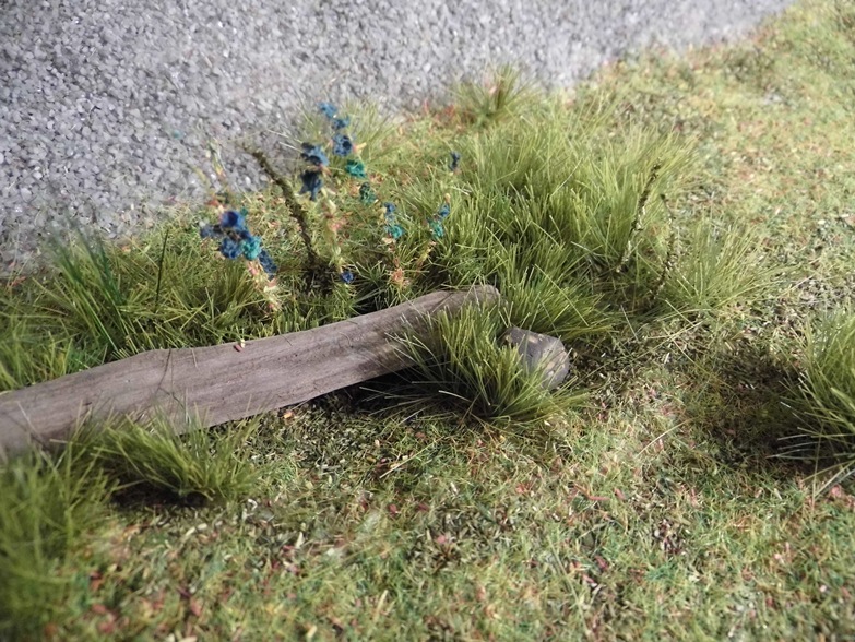

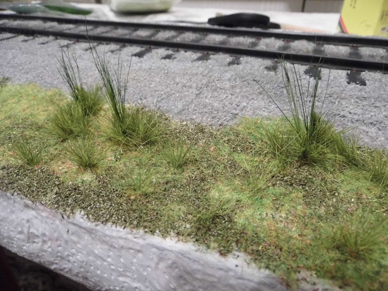

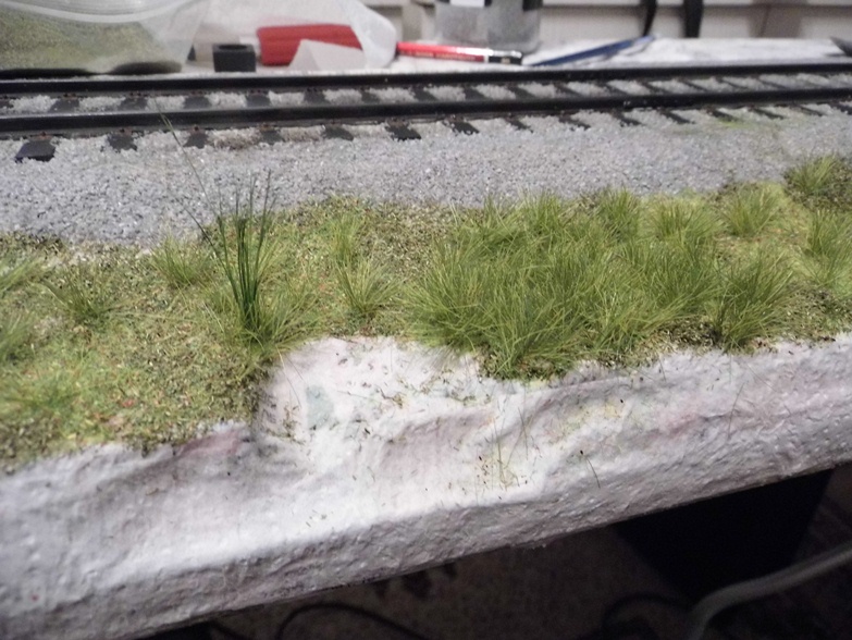

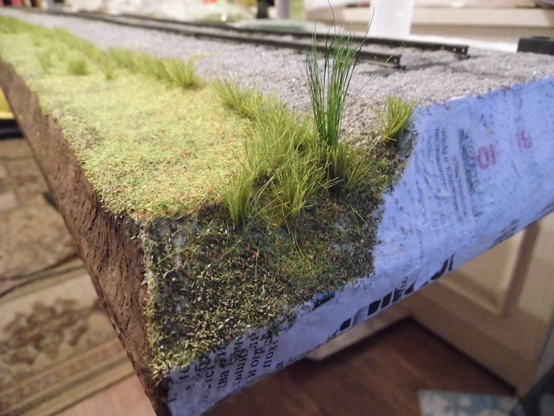

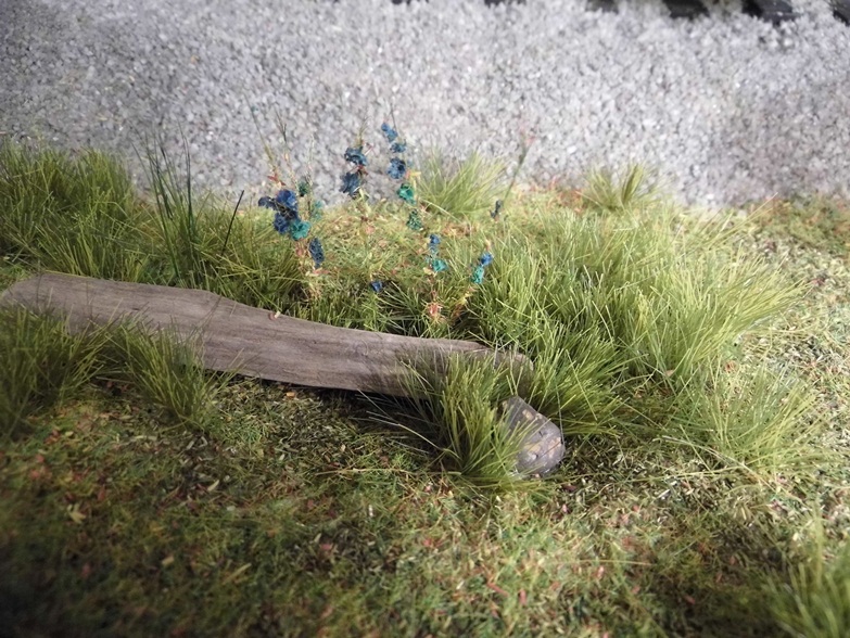

Продолжаю высаживать траву...
Клей сохнет, потом пылесос, снова трава. Скукота...
На фотках 4 часа работы.

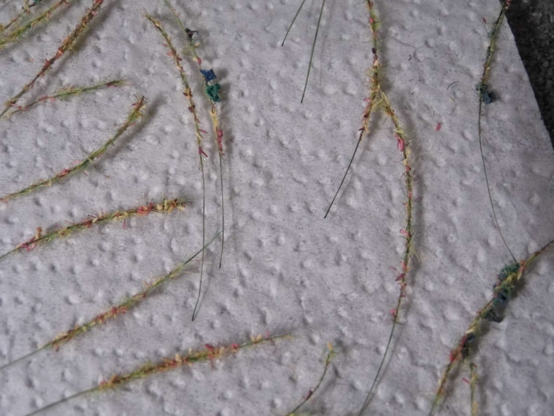

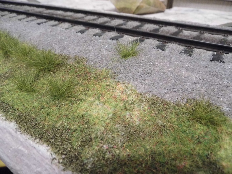

- Максим Рыбалко
11.10.14 [15:17]
#194

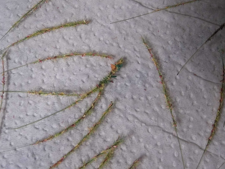

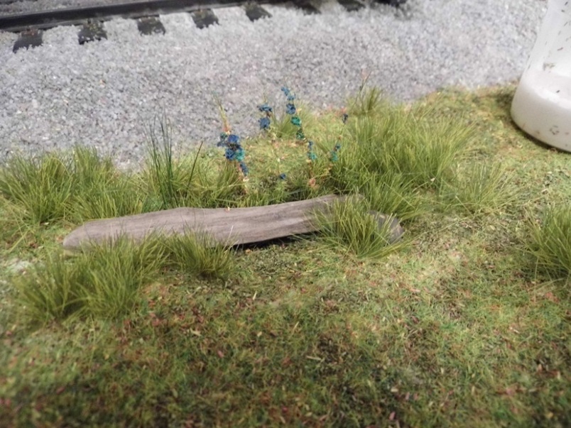

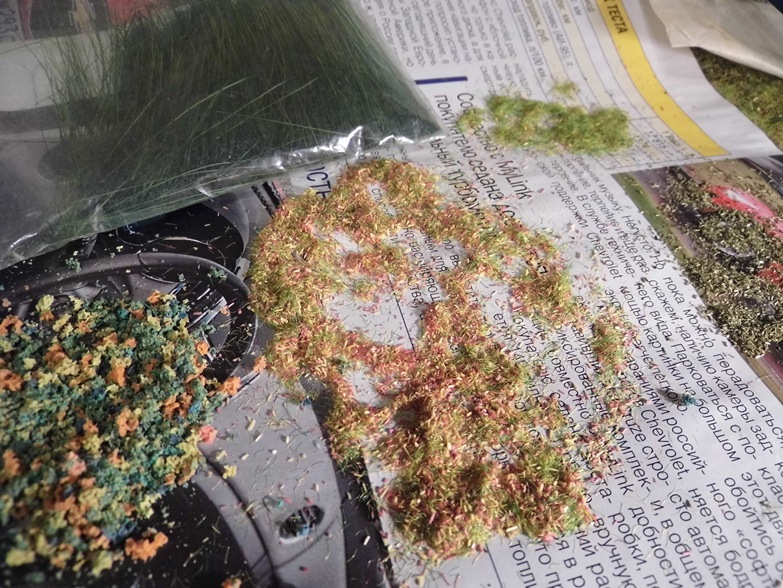

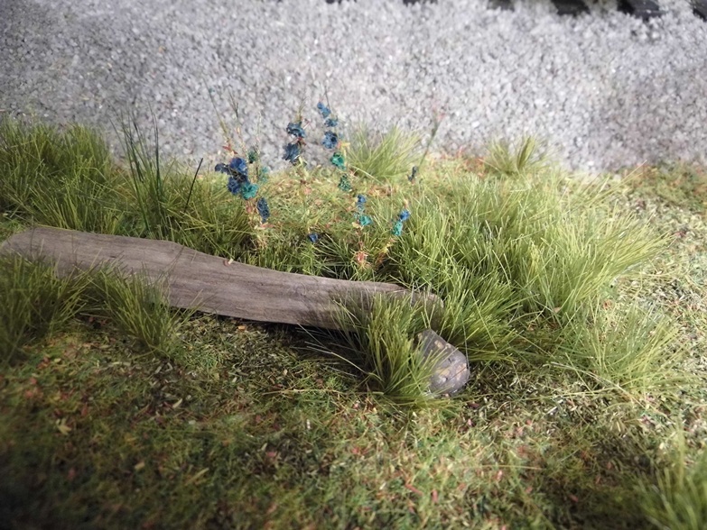

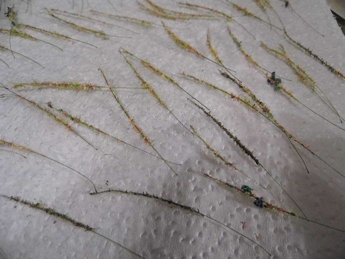

Ради эксперимента попробую разнообразить растительность.
Ингридиенты - разная присыпка и "цветы" от железной дороги "Piko" + высокая трава и клей ПВА.

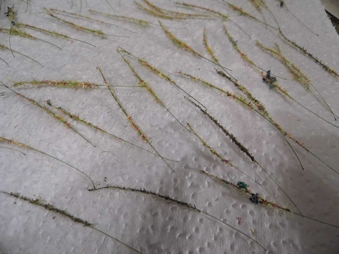

- Максим Рыбалко
11.10.14 [15:20]
#195
По сути "высокая трава" это обычная щетина от малярной кисточки, только крашеная. Можно запросто сделать самому. Итак, обмакиваем волосок в клей и обваливаем как рыбу в муке в разных присыпках.
Когда высохнет, соберу в пучки и посмотрим, что получится. Пучки естественно обрежу на 60-70%.

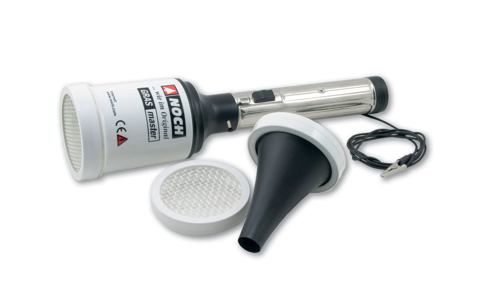

Вот ссылка на работу по моделированию травяной поверхности http://www.artbiser.ru/forum/read/47
Там Вы можете увидеть приспособление для высеивания электростатической травы.
На всякий случай выложу пару фоток этого прибора. Стоимость 150-200$.
- Максим Рыбалко
11.10.14 [15:30]
#197
Думаю, что надо рассказать, как я делал покрытие:
(без картинок)
1. Высеивать траву на поверхность без подготовки - это потратить материал, время и деньги.
2. Лучше всего, при подготовке поверхности к "озеленению" приклеить бумажные полотенца или туалетную бумагу по технологии папье-маше. Двух слоев будет достаточно.
3. Подобрать присыпочный материал на необходимое время года (в моем случае переходный период лето-осень). Например: разгар лета - сочная зелень; начало лета - светлая зелень и короткая трава; конец лета - добавить желто-красные тона и пожухлую листву; осень - немного зелени и "высохшие материалы" и т.д.
4. Лучше всего взять пластиковые баночки и насыпать в них присыпку. Совет: использовать присыпку от одного производителя т.к. можно более качественно подобрать гамму.
5. Необходимо учитывать, что Вы делаете диораму. Взгляд будущего зрителя будет задерживаться не на монотонной поверхности, а на каких то нюансах ландшафта и цветовой игре. Поэтому всегда нужно использовать 3-4 оттенка присыпки. Если поверхность ровная и небольшая по размеру, то лучше всего купить уже готовое покрытие, вырезать по контуру и приклеить.
6. Развести клей ПВА с водой в пропорции 1:1 (я использую для этих целей клей попрочнее, типа "профи" и др., но не простой ПВА). Не забывайте, что клей для школьников со временем пожелтеет. Больше всего мне нравиться ПВА от немецких производителей.
7. Нанести разведенный клей на поверхность. Не наносите на большую площадь, а то получите большое количество пропусков.
8. Я присыпаю сразу всеми приготовленными присыпками, при этом нижний слой темный, а дальше в различном сочетании.
9. Слегка прихлопнуть пальцем. В общем на участок сыпать нужно достаточное количество, чтобы палец не промокал от клея.
10. Дать высохнуть 4-5 часов.
11. Пропылесосить поверхность на малой мощности.
12. В случае обнаружения непроклееных участков. Нанести на эти места разведенный клей и повторить процедуру присыпки.
13. Только после этого, как Вы сделаете так называемый "подлесок" можно приступать к высаживанию травы, кустов, цветов и т.д. Сейчас можно приобрести "черта лысого" лишь бы деньги были.
(без картинок)
