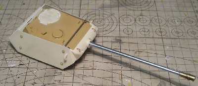

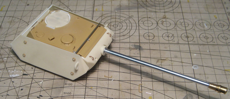

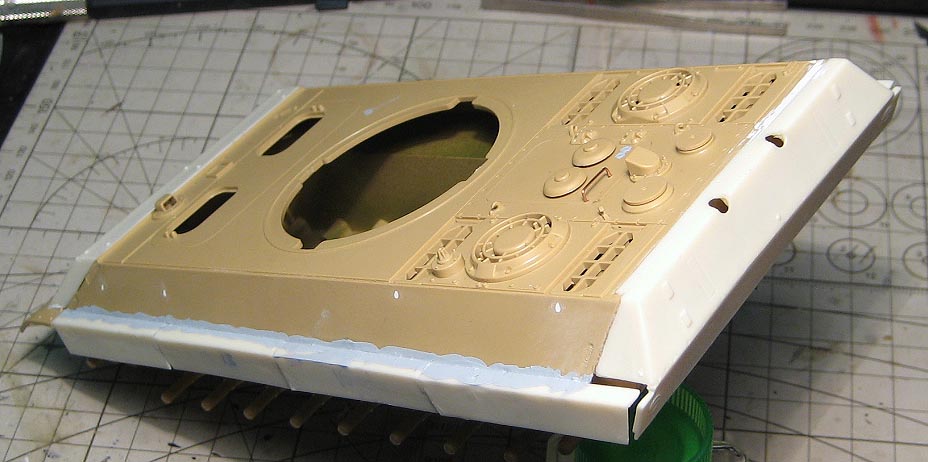

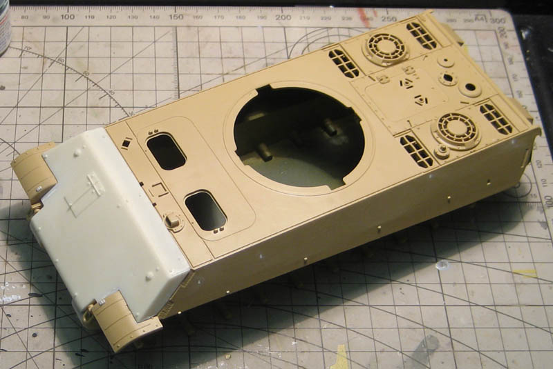

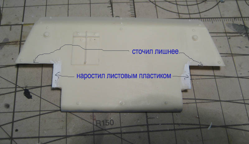

Вот руки дошли и до корпуса.
В пятницу приклеил накладки на лобовые листы. Нижняя накладка подошла идеально, а вот верхнюю пришлось подтачивать. Шов между ними был слегка прошпаклеван жидкой грунтовкой.
Сегодня буду устанавливать кормовой накладной лист.

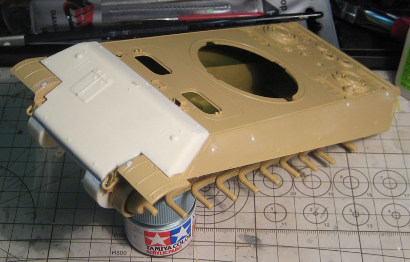

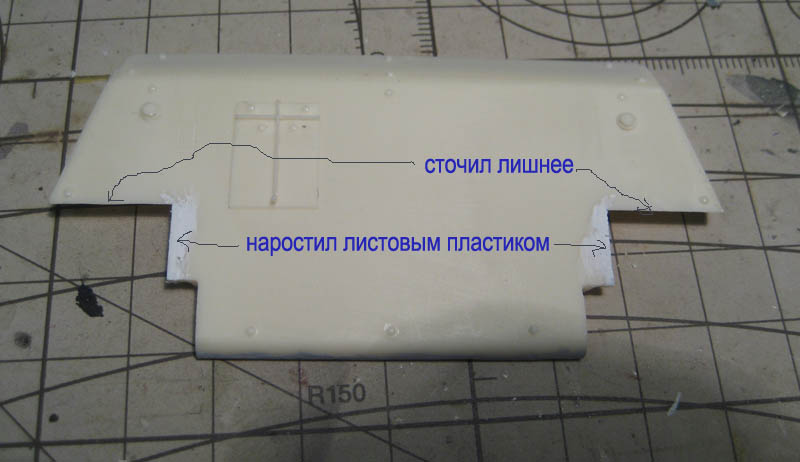

К сожалению лобовая накладка оказалась не совсем правильной. Между ней и корпусом были щели и зазоры. Пришлось её аккуратно оторвать и доработать.На это ушла большая часть времени, поэтому кормовую накладку сегодня поставить не получилось.

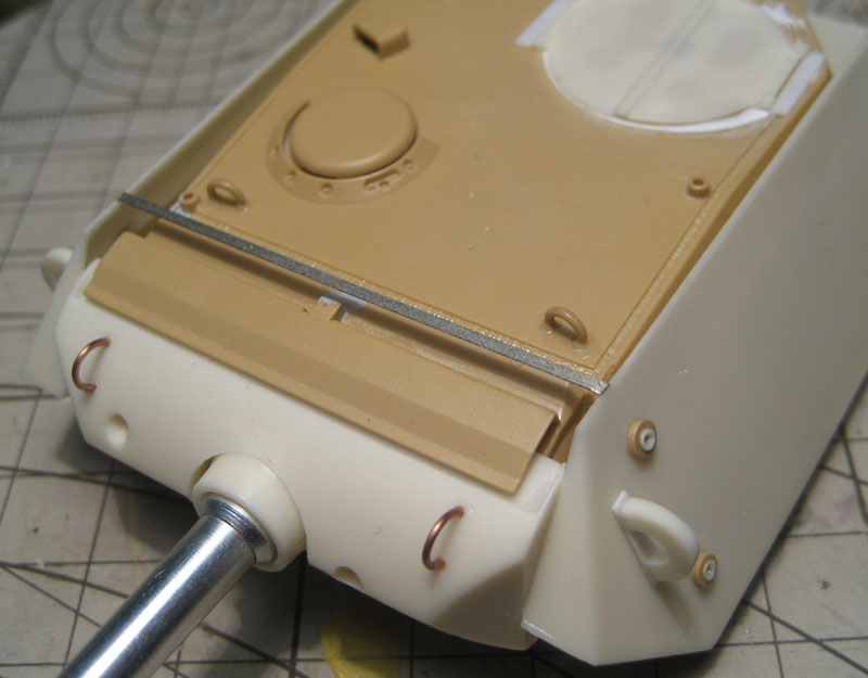

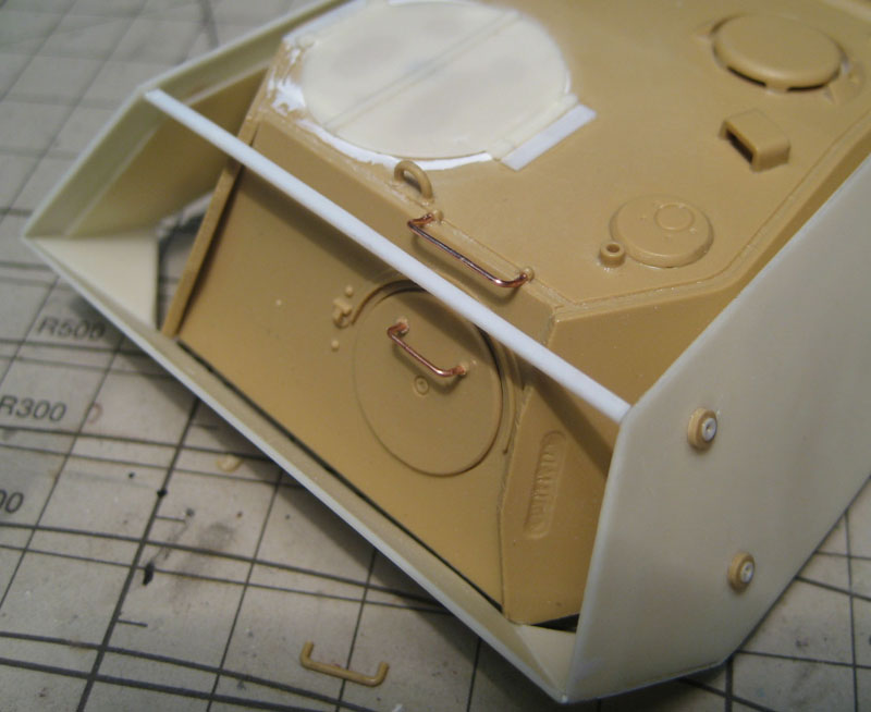

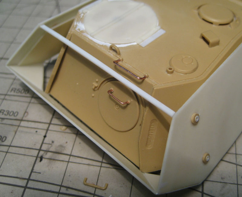

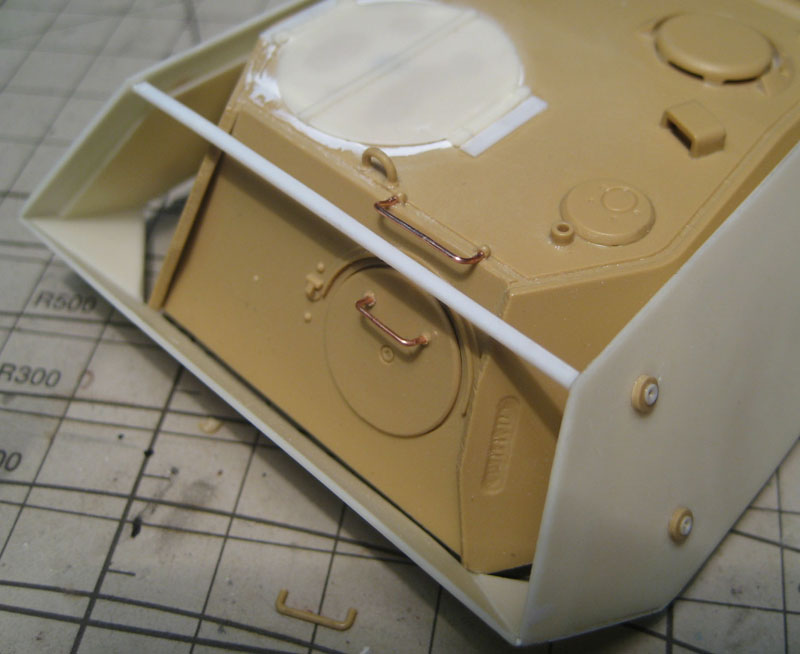

Итак, после почти недельного перерыва, вызванного всякими делами, продолжаю блог.

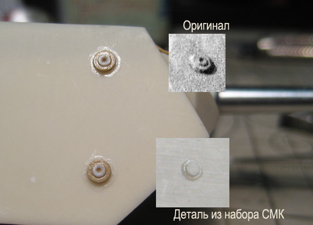

После того, как я оторвал и исправил лобовую накладку, встал вопрос о копийности башенных накладок. В результате, после изучения качественных фото прототипа оказалось, что их тоже надо переделывать:

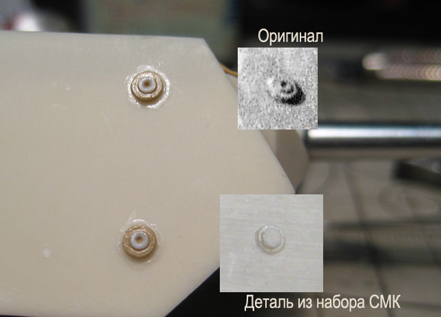

Во-первых, болты на накладках оказались совершенно не верны по форме и расположению. Их пришлось срезать и изготовить новые самостоятельно.

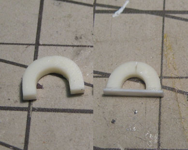

Во-вторых, петли "ушки" оказались в полтора раза больше, чем должны быть. Их пришлось переделывать.
В-третьих, поменял одну из стяжек на металлическую деталь. Пластиковая деформировалаь.А заднюю стяжку перенес немного ниже, в соответствии с фотографиями прототипа.
Ну и заодно поменял все рукоятки на проволочные.
Вот теперь можно смело браться за кормовую накладку.

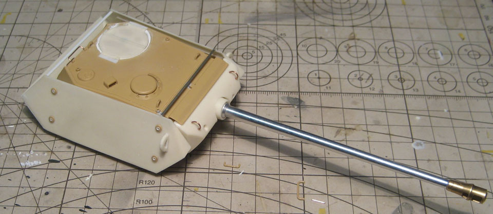

Ну-с, движемся дальше.
Свободного времени было не очень много, поэтому и успел мало
А именно -приклеил накладную корму и фальшборта.
Увы, но при установке этих элементов, в наборе СМК обнаружилось еще много косяков. Фальшборта оказались маловаты, да и к тому же поведенные при литье, а корма просто не подходила к модели и её пришлось подрезать и пилить
В результате все это было приклеено к модели с помощью большого количества суперклея, а внушительные швы и щели были промазаны шпаклевкой.
Теперь предстоит долгая работа по выравниванию этого ужаса наждачкой.
