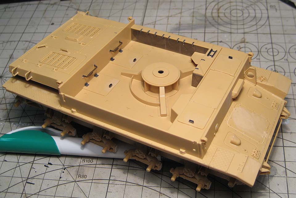

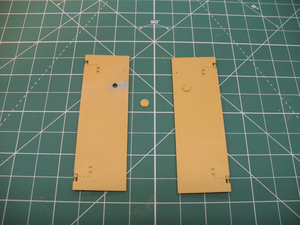

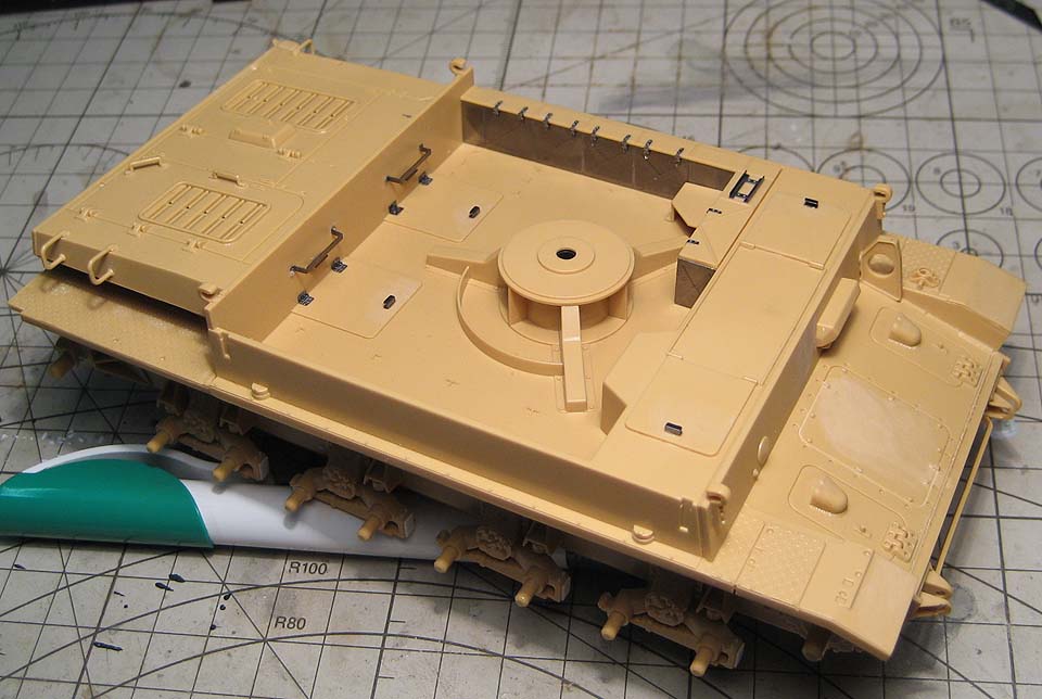

Параллельно со сборкой корпуса ведем сборку и бронерубки.
На бронелистах рубки надо зашпаклевать следы от толкателей. Один порт для стрельбы я решил сделать открытым. Необходимо спилить его тонкой пилкой с листа.
Толщину створки восстановил с помощью тонкого пластика.
заделал пластиком и зашпаклевал там где это необходимо...

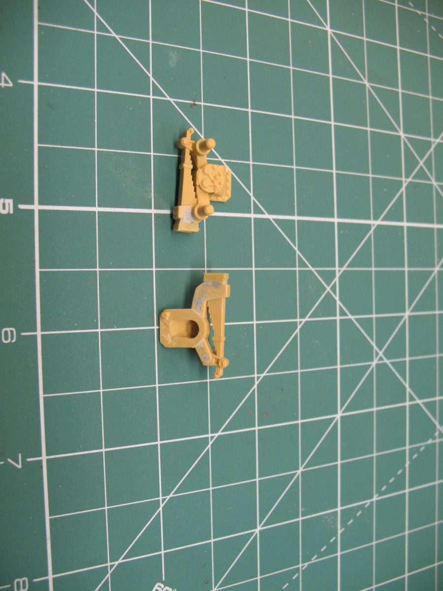

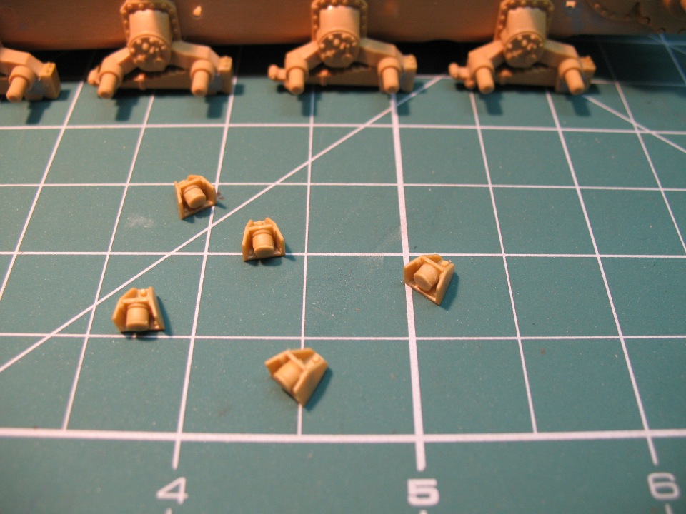

Вместо удаленных демпферов раннего типа надо установить поздние. Я такие нашел у себя от модели тристаровской четверки...

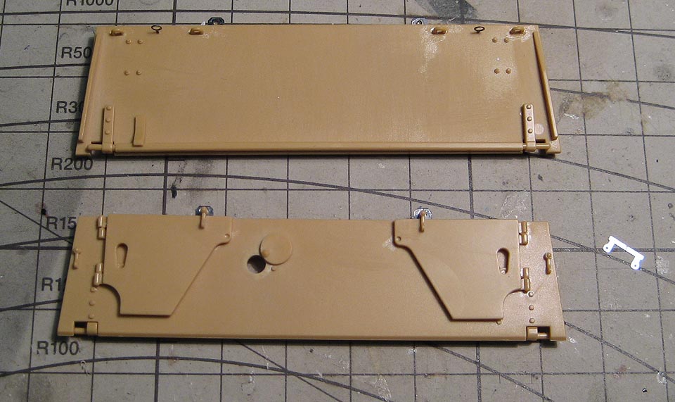

После некоторого перерыва продолжаю работу над своим Мебельвагеном.
С ходовой частью вроде покончено, поэтому взялся за боевое отделение.
Вскрыл пакетик с эдуардовским травлом и приклеил все элементы, которые расположены на полу боевого отделения. Следующим этапом будут створки боевого отделения.
Впечатления от травла: хороший, подробный набор без излишеств, но вот не могу не посетовать на излишнюю мягкость металла у травленки Эдуарда. В этом плане Абер и китайцы гораздо лучше.
Ждем , что успел сделать Игорь :)
Все элементы травления, расположенные на полу боевого отделения, приклеены на свои места.
Яшин Владимир
Откуда: Новосибирск
28.05.09 [05:27]
#28

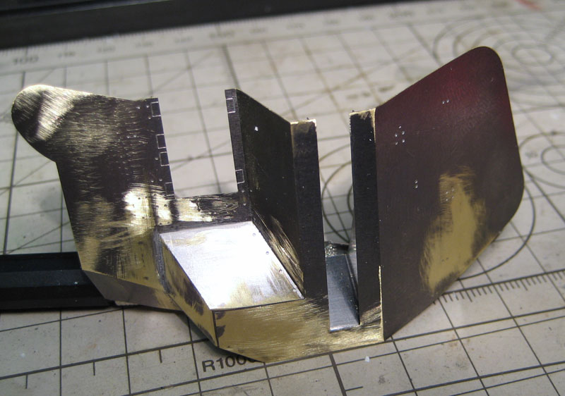

Продолжим!

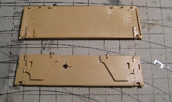

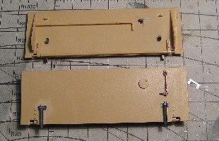

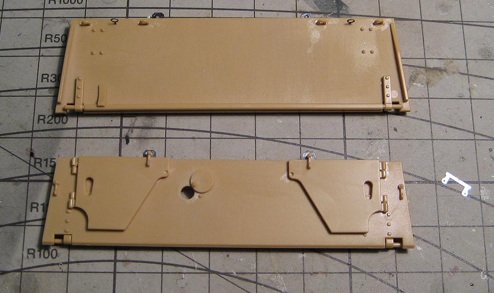

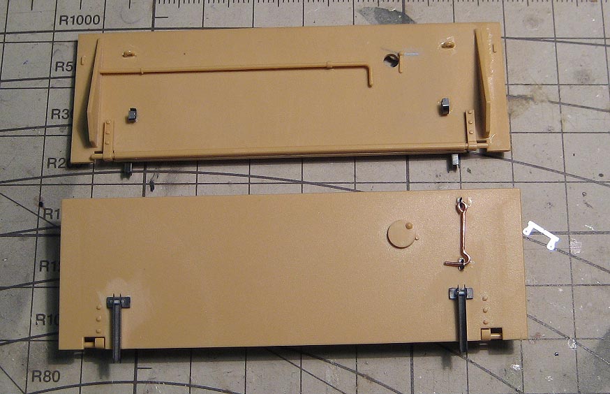

Вчера работал над бортами боевого отделения. В принципе, пластик был уже собран, поэтому оставалось только поставить травло. Две бойницы сделаны открытыми, а крепежные крюки изготовлены самостоятельно из проволоки. Некоторые элементы равления не стал устанавливать, так как они менее копийны, чем пластиковые элементы.
Таким образом, остается обвешать корпус инструментом, доделать орудие и можно красить.

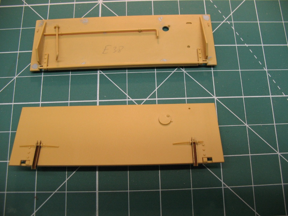

Передняя и задняя створки.
Борта.

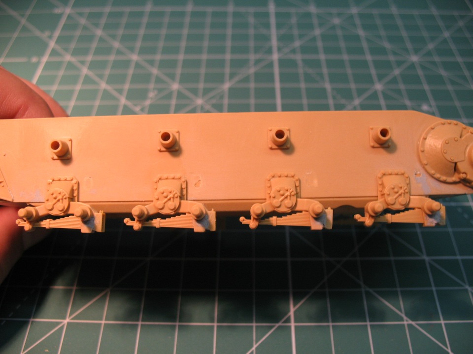

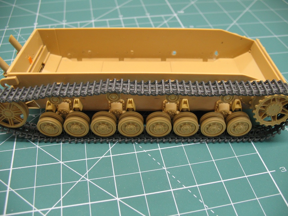

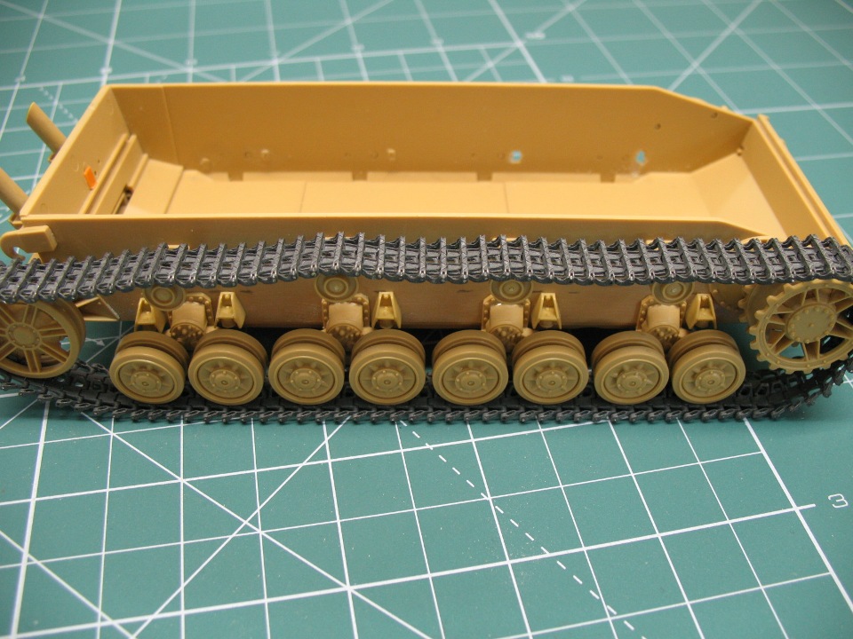

Я тоже продолжаю работу над своим Мёбельвагеном после некоторого перерыва.

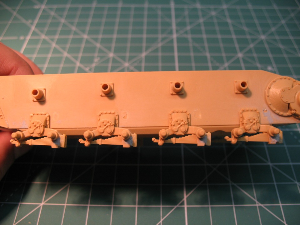

После того как тележки были доработаны я их приклеил на свои места. Теперь надо будет установить и новые демпферы.
Взял из набора тристаровской четверки демпферы позднего типа. Именно такие нужны в данном случае.

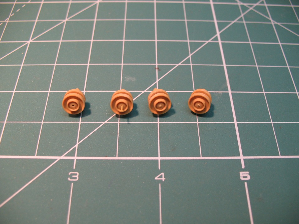

Внес некоторые доработки в поддерживающие ролики. На фото хорошо видно, что я делал по этапам. Я сначала высверлил отверстие, вклеил тянутый литник, а после того как клей высох аккуратно обрезал литник.

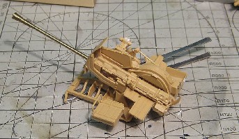

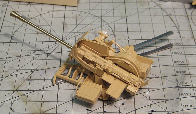

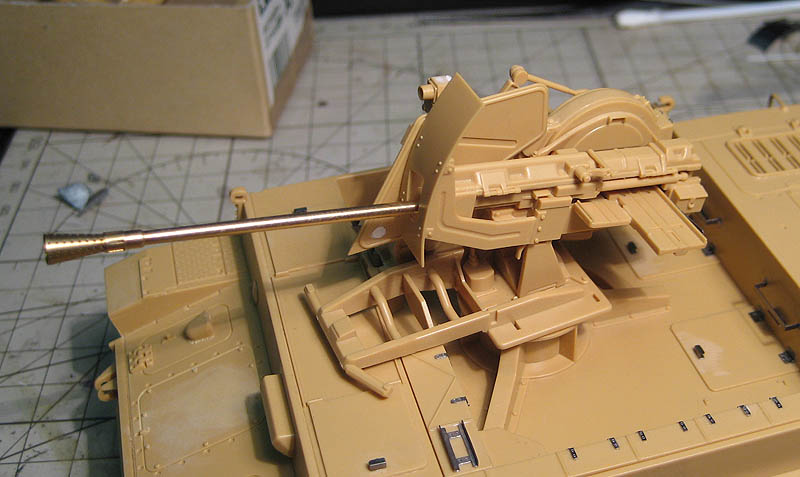

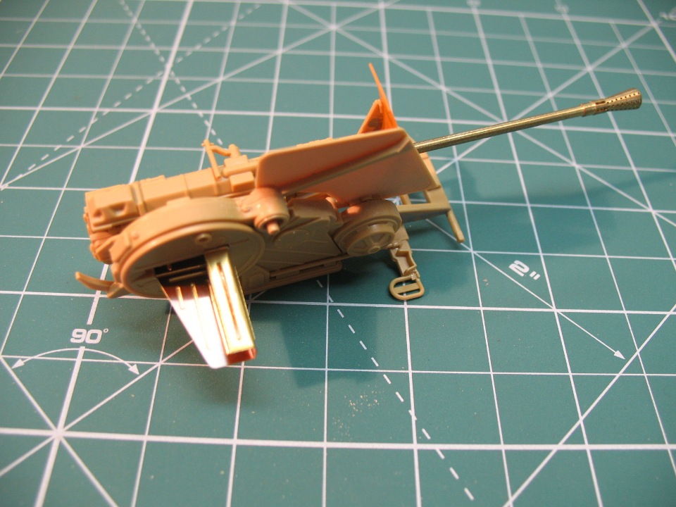

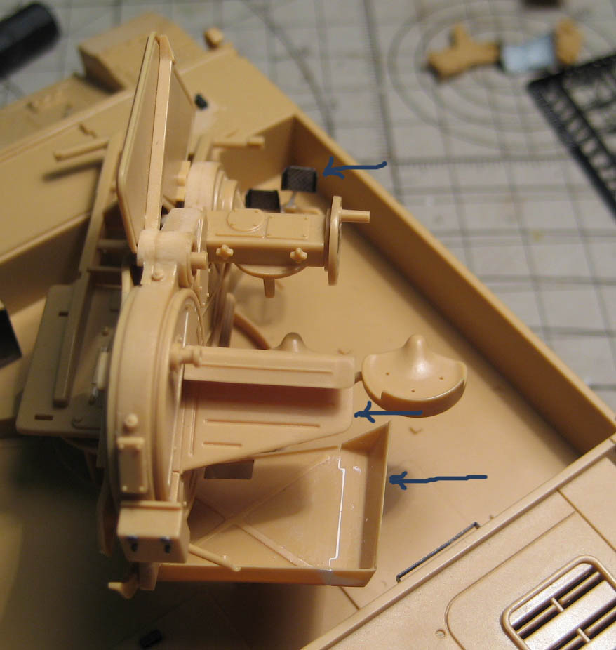

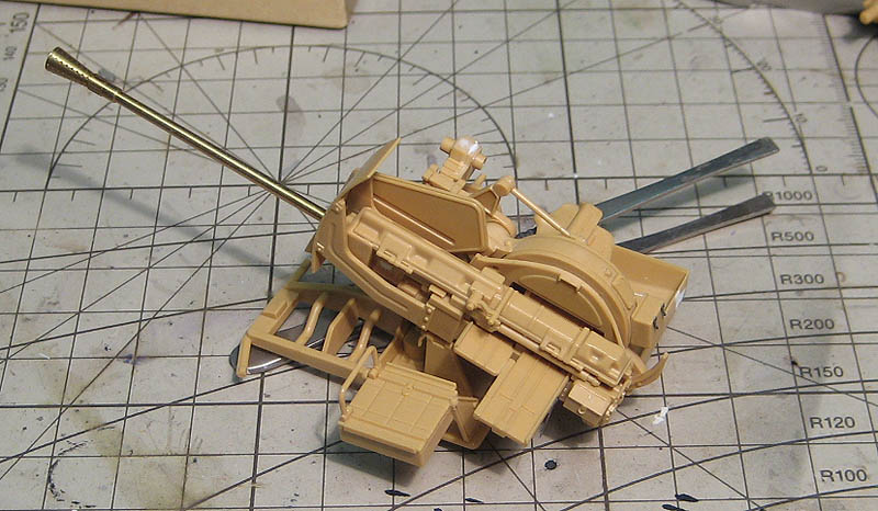

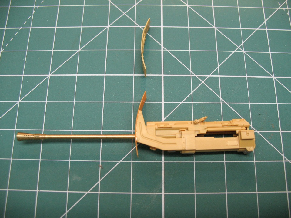

Выкладываю то, что успел сделать в субботу. Работал с пушкой Флак 43.

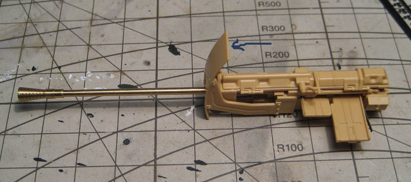

Само орудие было уже собрано. Оставалось только поставить точеный ствол и сточить щиток до масштабной толщины.
Лафет тоже был частично собран. Из доработок: лоток гильзоулавливатель и направляющий для стреляных гильз были сточен надфилем и ножом, чтобы выглядеть тонко(в масштабе). Педали заменил на травленые.
В общем орудие практичеки додлал. Осталось самое деликатное - травленая корзина-гильзоулавливатель и травленый щиток.
Ствол приклеен к орудию. Стрелочкой показан щиток, который был сточен до масштабной толщины.
Лафет в сборе. Стрелками показаны педали, замененные на травленку, а также лоток гильзоулавливатель и направляющий для стреляных гильз, которые были сильно сточены, чтобы соответствовать масштабу.
Орудие и прицел приклеены к лафету.
На левой стороне приклеен короб для размещения обойм. Орудие практически готово. Осталась корзина и щитки.

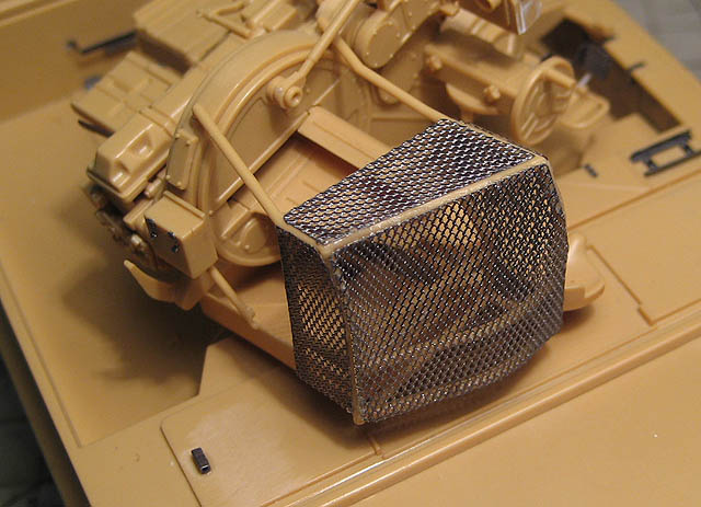

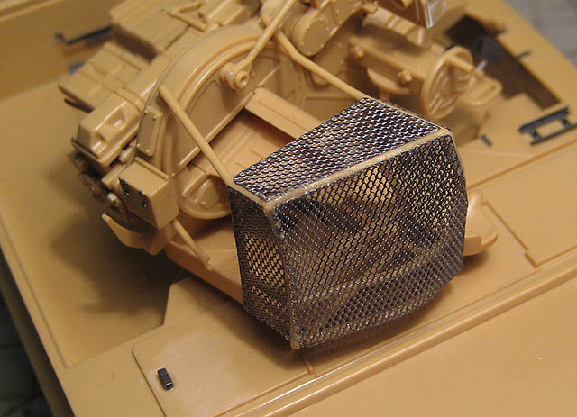

Вчера снова немного поработал над своим питомцем. Сделал корзину-гильзоулавливатель. Элемент не большой, но занял много времени, потому как травленая сетка не хотела нормально огибать каркас.
Корзинка готова! прямо как в супермаркете :)

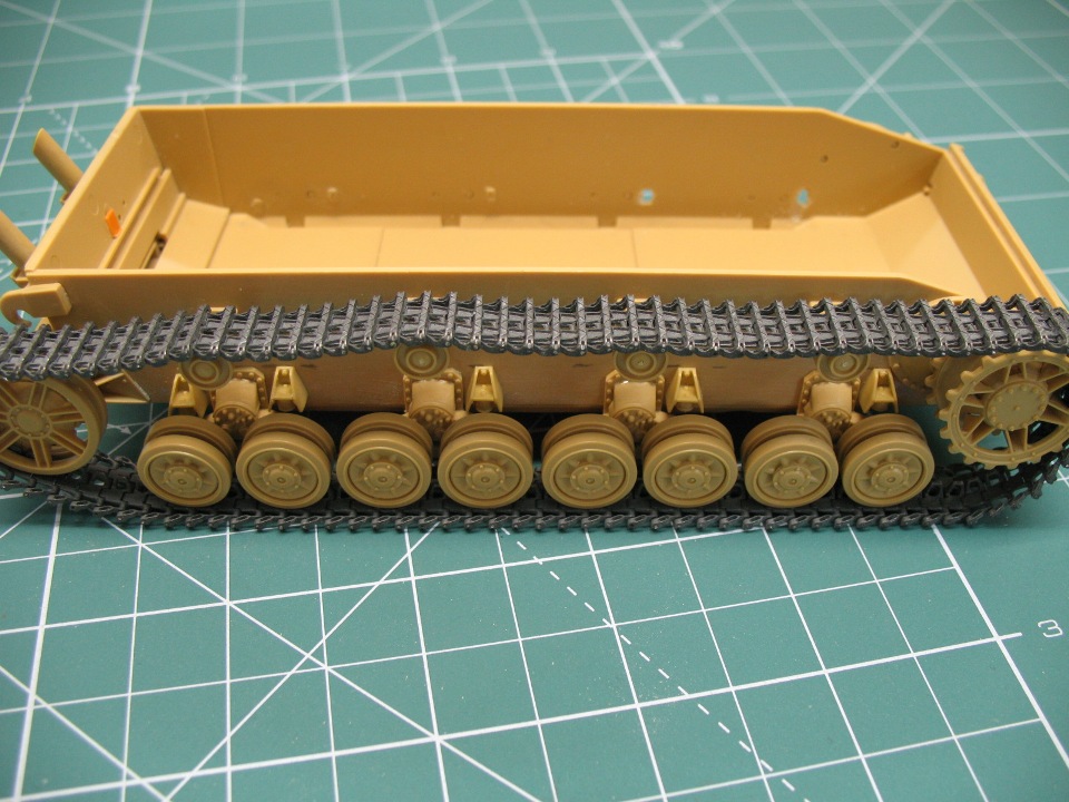

07.06.09 [05:19]
#35
Очередная партия фото процесса сборки моего Мёбельвагена, моей части блога, так сказать. 8)

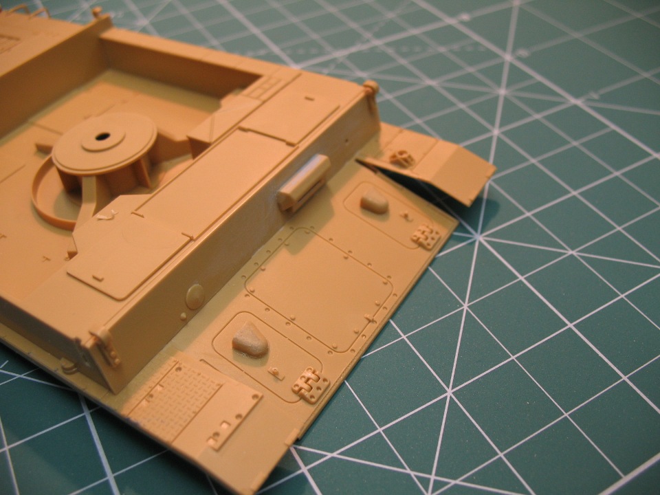

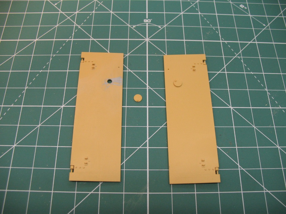

Ходовую практически закончил. Осталось на кормовом листе сделать короб в котором хранили чурбак-упор для домкрата. Такой детали в наборе нет, надо её изготовить заново.

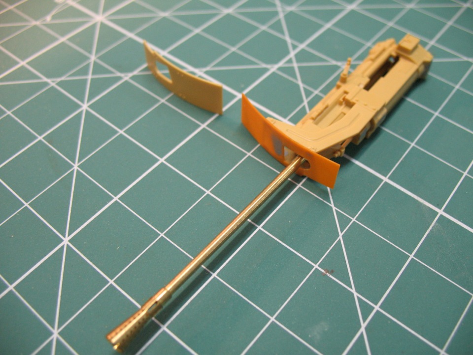

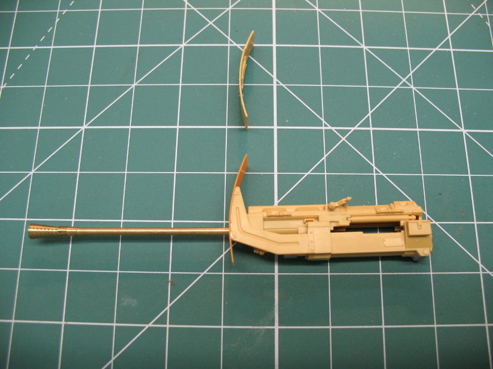

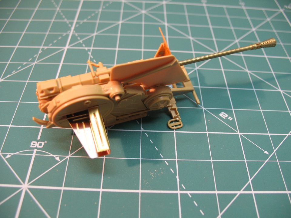

Параллельно с ходовой начал собирать и саму пушечку. "Родной" щиток заменил на самодельную деталь из "сыростирола". На фото видно их толщины.
Точеный ство от Lion Roar. Вещь!

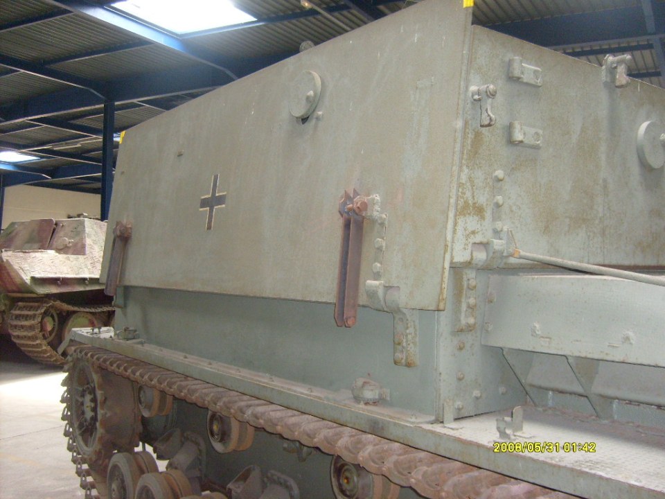

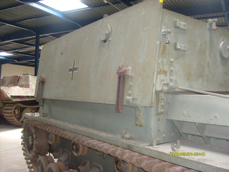

Установил фототравленные укосины на бортовых щитах. Посмотрел на фото и ... Ёлки-палки! На моем прототипе такие упоры отсутствуют! Надо чаще смотреть что делаешь :) Придется убрать укосины. Жаль...

tankist, Игорь, щиток на пушке хорошо получился.
А то, что у порототипа нет упоров под бронелисты несколько странно. Они держатся в откинутом положении только на шарнирах.
tankist
Откуда: Новокузнецк
07.06.09 [08:35]
#37
Спасибо, Володя. 8)
Я понимаю, что это странно выглядит, но укосины отсутствуют, на фото это хорошо видно. Либо экипаж принороввился работать в тесном боевом отделении,либо в полуразложенном, когда борта полностью не откидывались.
Вполне возможно, что эти укосины часто ломались.
На самюрской машине это прекрасно продемонстрировано...

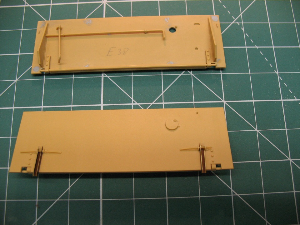

Подписи к фотографиям выглядят несколько лаконичными, но поверьте повозиться пришлось изрядно. В процессе сборки постоянно приходится сверятся с фотографиями.

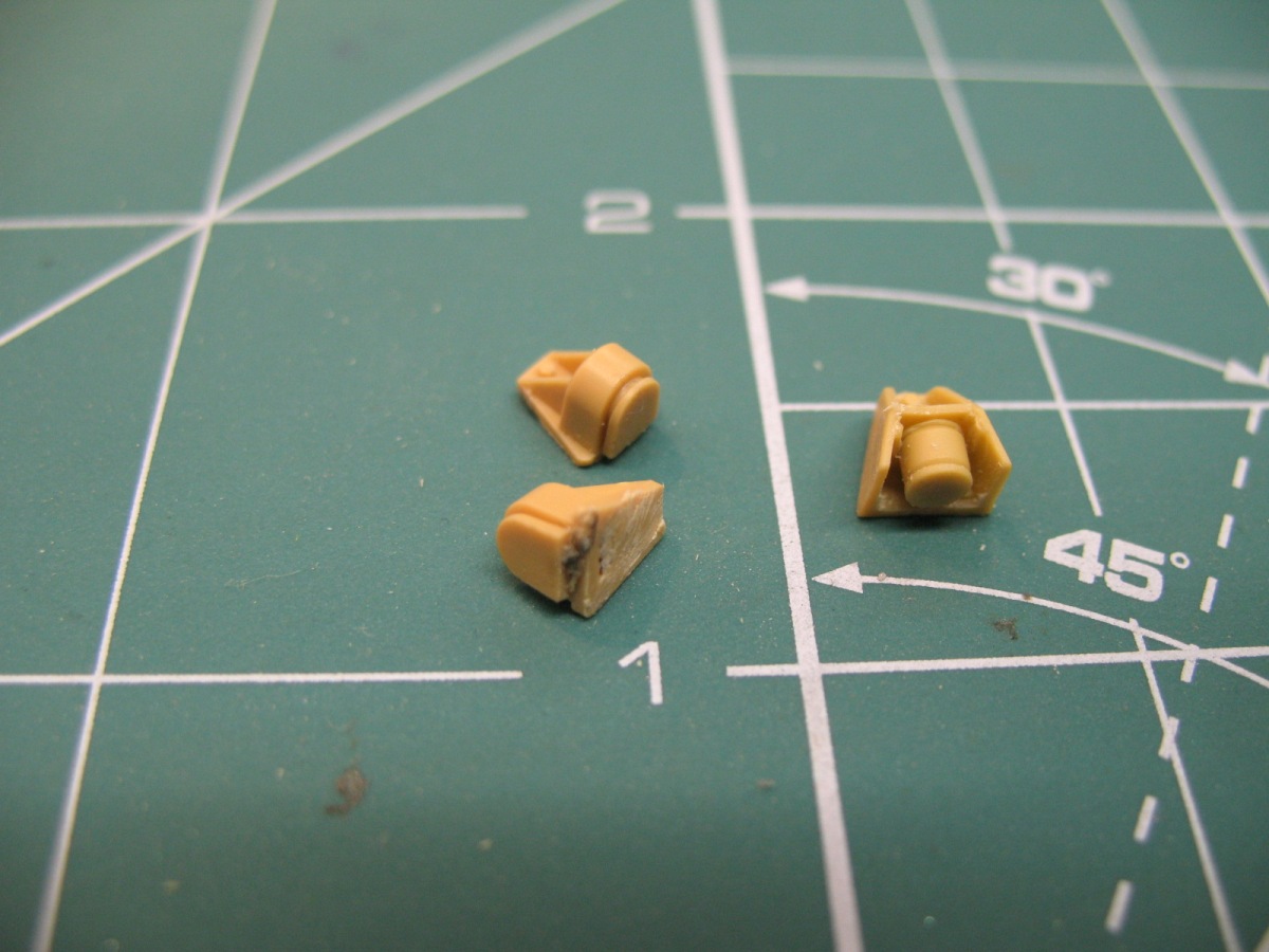

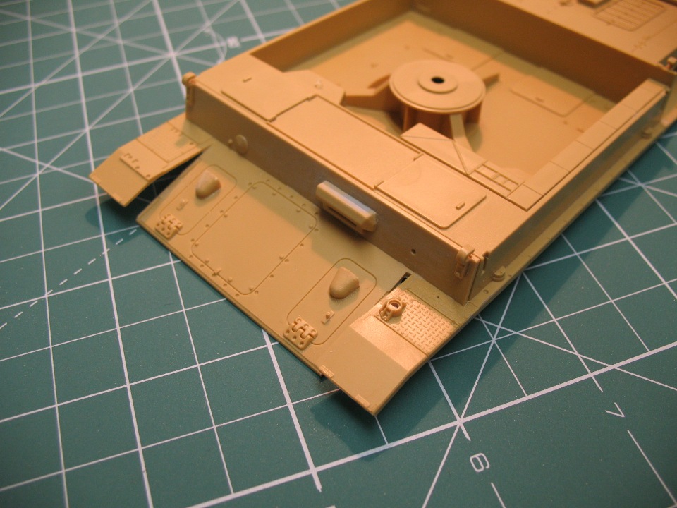

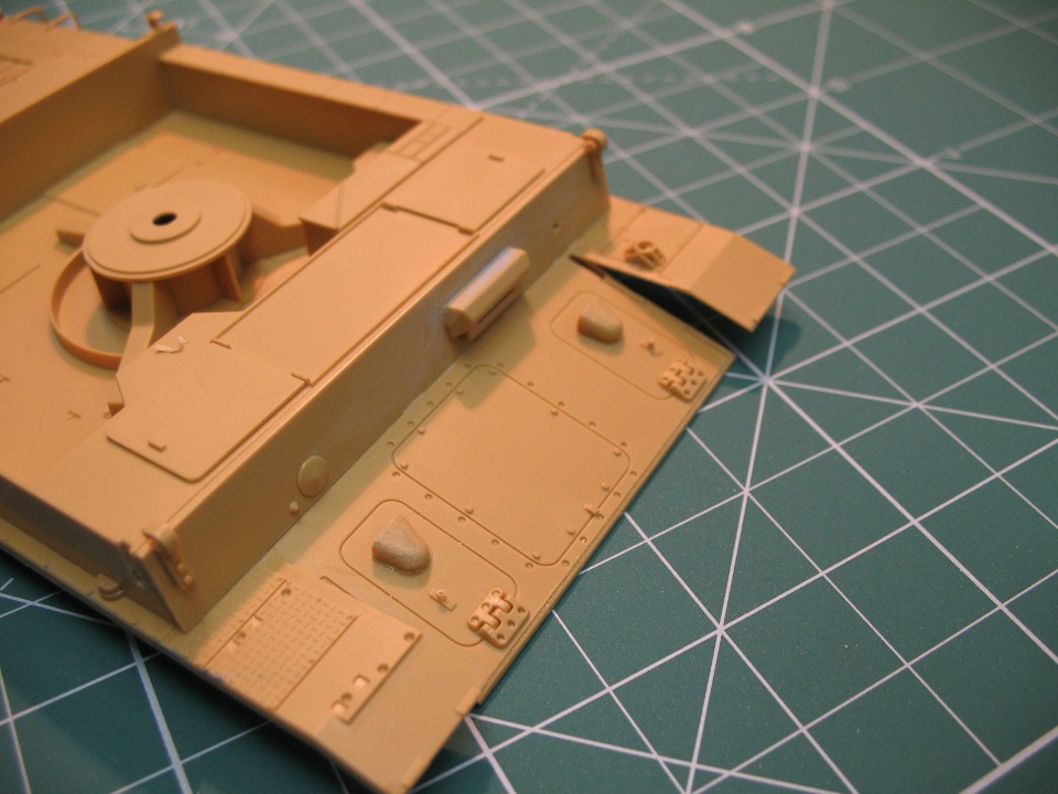

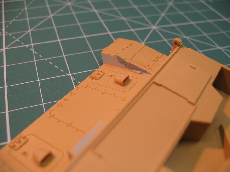

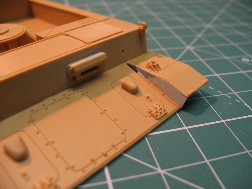

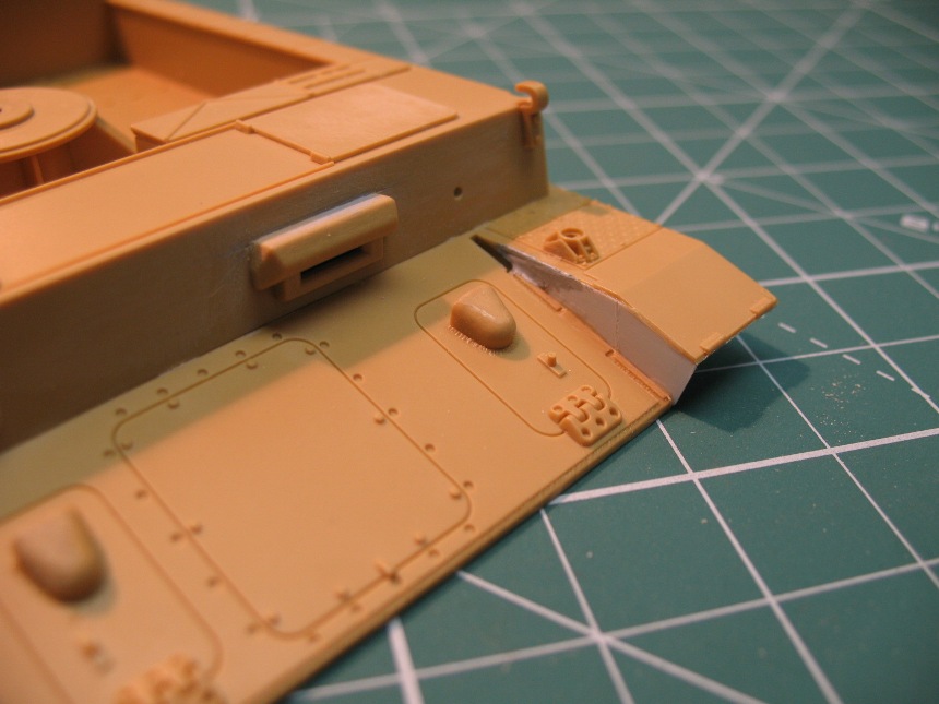

Внутренние боковые части передних крыльев были ну очень немасштабные. Решил их удалить хирургическим способом.
Поставлю сюда самодельные боковушки из "сыростирола". Да и само крыло надо будет сделать заново.

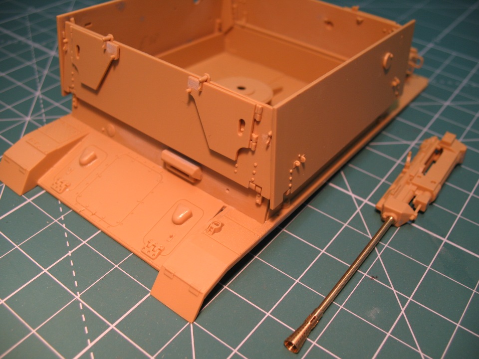

Приступил к навеске травленных деталей на пушку.
Заменил удаленные боковины крыльев на сыростирол. Слева...
... и справа

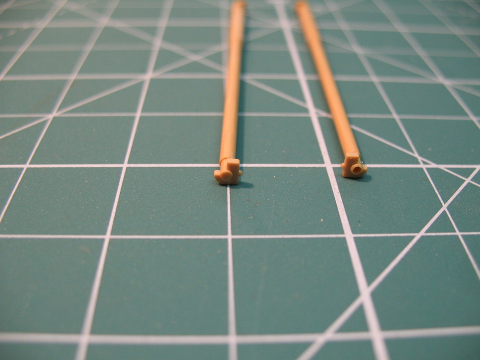

Сверлом диаметром 1 мм высверлил отверстие в запасном стволе. В масштабе 1/35 самое оно.
