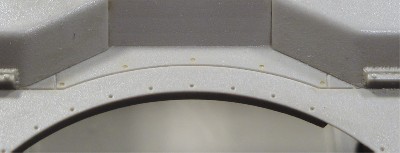

Всё просто, пластик от крышки нарезается тонкими полосками,
приклеевается по месту, далее ножом прорабатывается текстура шва
и проливается супер-жидким модельным клееем, получается натуральный эффект
оплавленного металла.

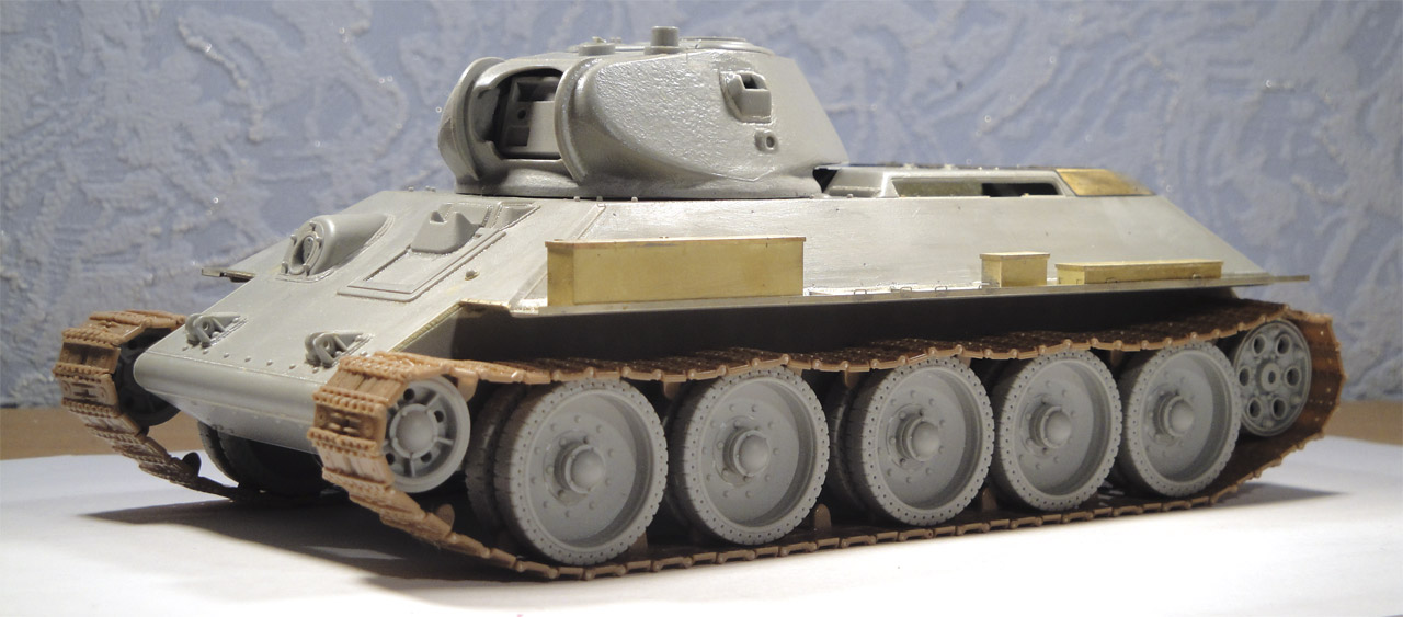

Ну пару месяцев прошло, можно и продолжить)
#22

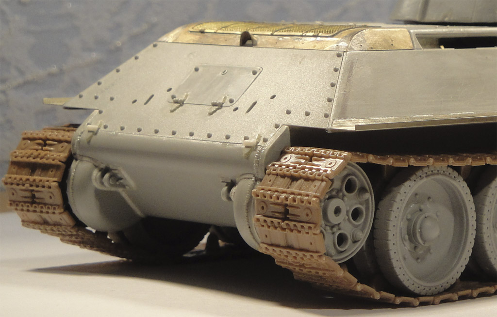

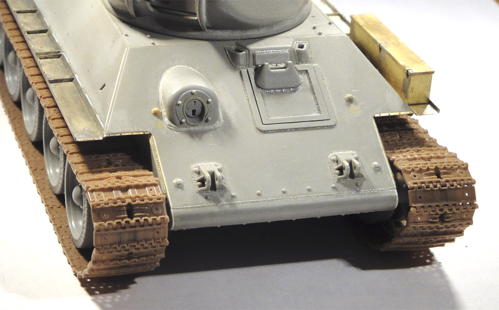

Основная новость: надгусеничные полки и траки, таки я их сделал)
Из доработок, что можно увидеть на фото:
-имитация приварки надг. полок к корпусу.
-планки крепления передних крыльев.
-имитация сварки на катках в районе болтов.
-петли снизу верхнего кормового листа.
-сварные швы на стыке ВЛД и вертикального борта.
-выковырял отверстия под приборы наблюдения мехвода.
и тд.
и тд.

#24
Хорошо выходит, аккуратно. А чьи гусеницы? Мне показалось что рельеф выглядит слишком выраженным.
- Dr_Breen
- Откуда: Владивосток
06.12.09 [18:12]
#25
Александр Зеленков Wrote:Хорошо выходит, аккуратно. А чьи гусеницы? Мне показалось что рельеф выглядит слишком выраженным.
Траки - Моделкастен, эта контора в общем-то веников не вяжет). С рельефом всё в порядке, сам заметил, что на фото рельеф более выражен и даже траки толще стали, видимо из-за вертикальной подсветки.

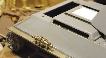

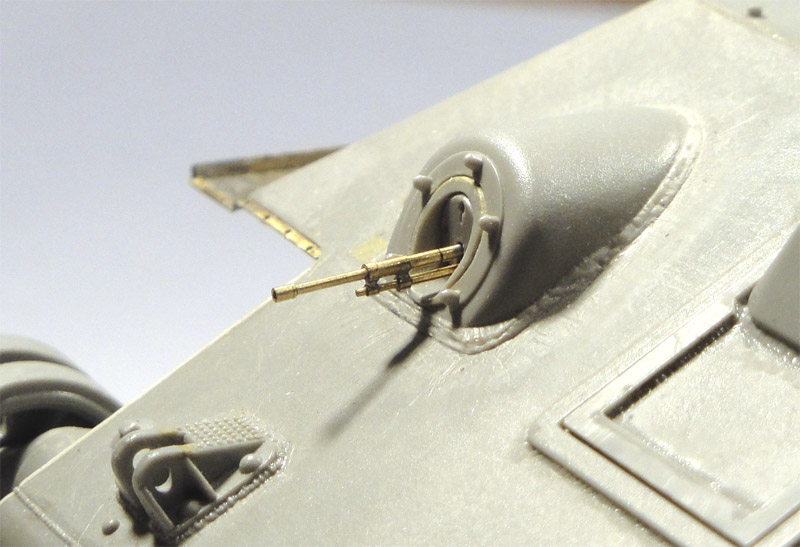

небольшой апдейт
#28

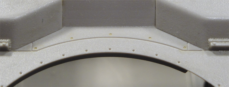

Собственно пулемет ДТ от Моделпоинт, скругленные балансиры катков, заново выполненное днище наклонного листа корпуса, болты впотай между башенным погоном и МТО.

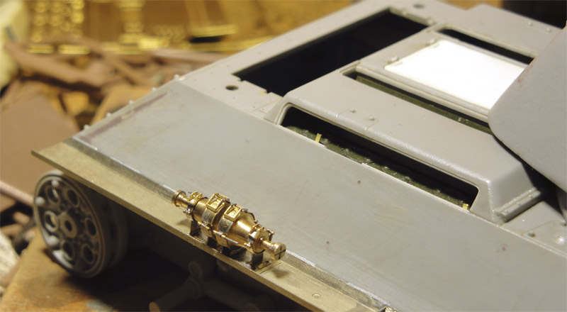

- Dr_Breen
17.12.09 [11:28]
#31
"Запилил" хитрый крепеж домкратов, не всё получилось гладко, но смотрится вроде нормально.

Dr_Breen Wrote:"Запилил" хитрый крепеж домкратов, не всё получилось гладко, но смотрится вроде нормально.
Достойно смотрится. Обрезать выступающую ось и все!
Сам возюкался с ними, т.к. готовой нет а Вояджер дает !!! РЕМНИ!!! решил делать из составных деталей разных наборов, но запал угас. Пока в долгосторе
Александр.

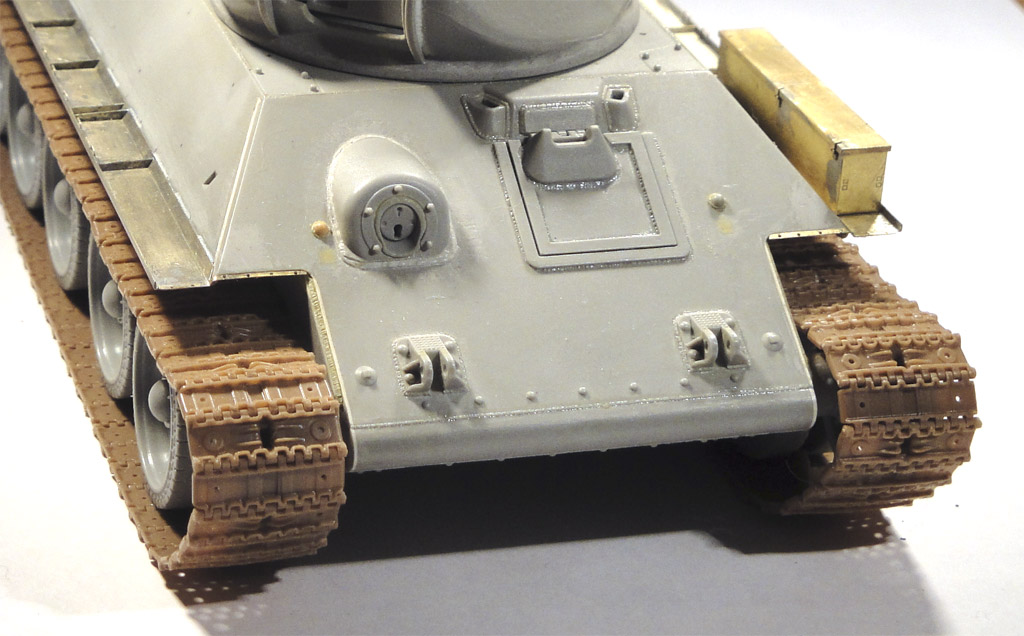

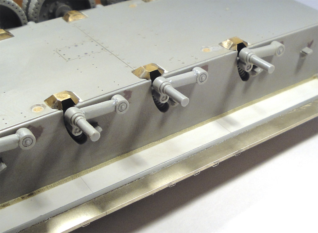

- Алексей Алекс
11.01.10 [02:48]

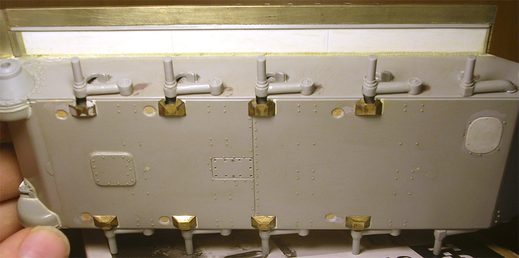

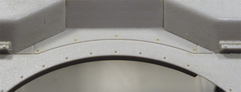

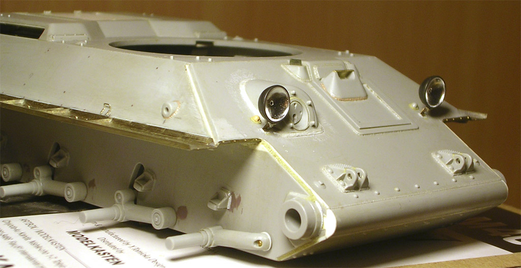

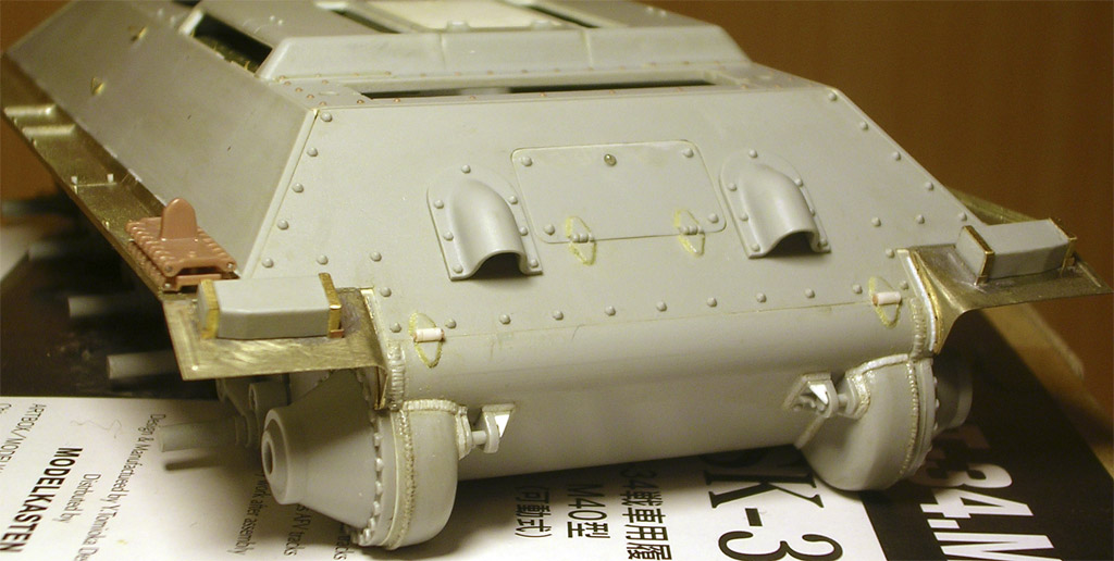

Выкладываю новых фоточек.
#37
Я сейчас с работы, под другим логином, так что прошу не теряться, это я)
Фотографии делал старой мыльницей, так что фото немного похуже качеством, прошу прощения у достопочтенной публики

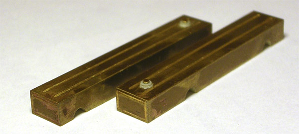

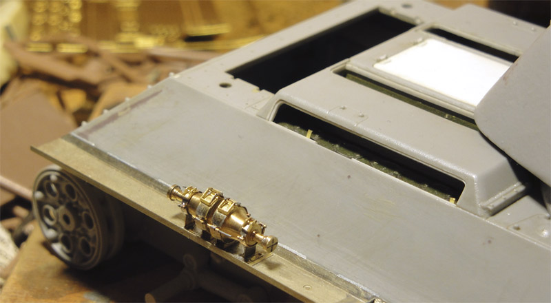

Из свежих доработок:
-Добавлены задние подкрылки.
-Из латунной фольги сделаны планки крепления задних подкрылков, "приварены" дошираком.
-Домкратные башмаки облагорожены травленкой.
-Сделаны уголки на кормовых буксирных коушах.
-Сверху на МТО в районе жалюзей сделана клепка.
-Закончил клепать дно.
-Сделаны кронштейны фар, сомневаюсь насчет них, думаю надо бы доделать/переделать.
-Из Партовского травла сделаны баки.
И всякая другая мелочь)
