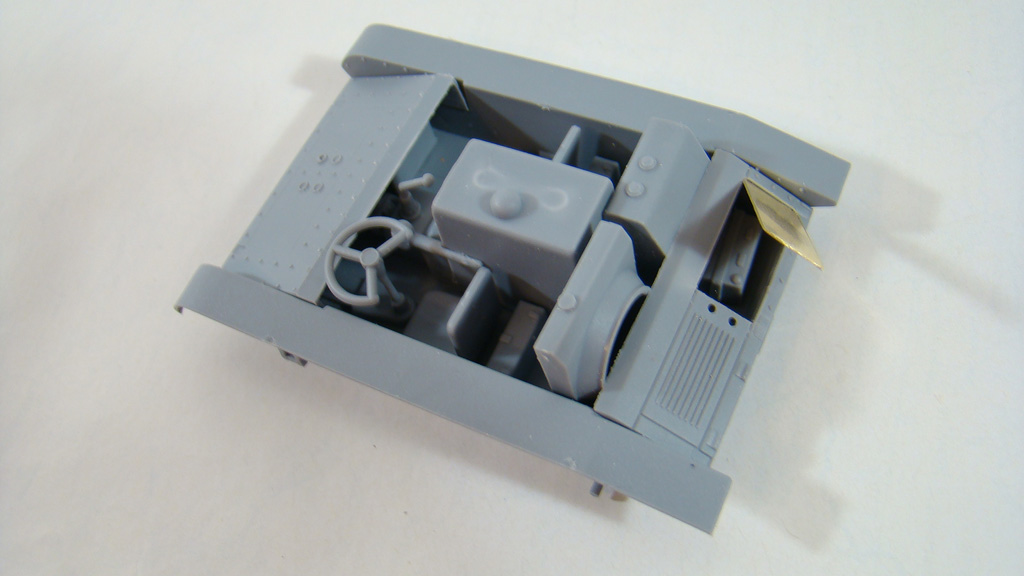

26.06.09 [13:39]

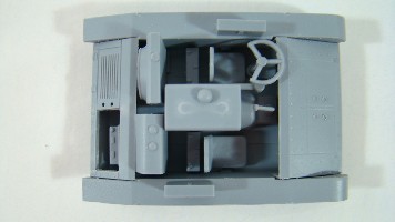

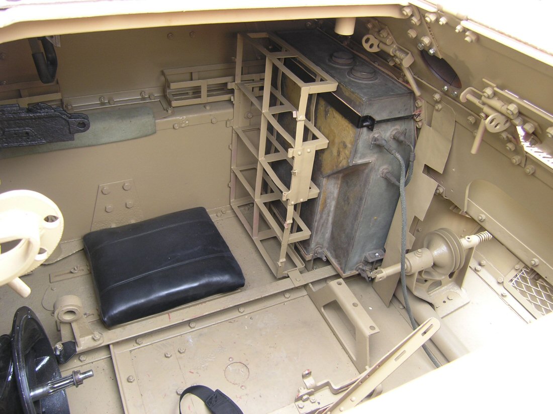

#23

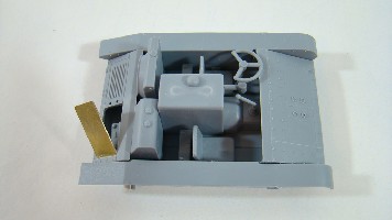

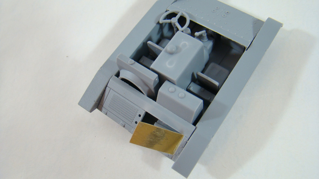

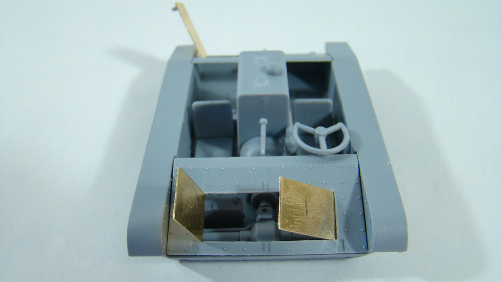

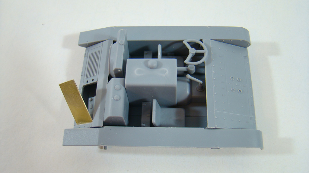

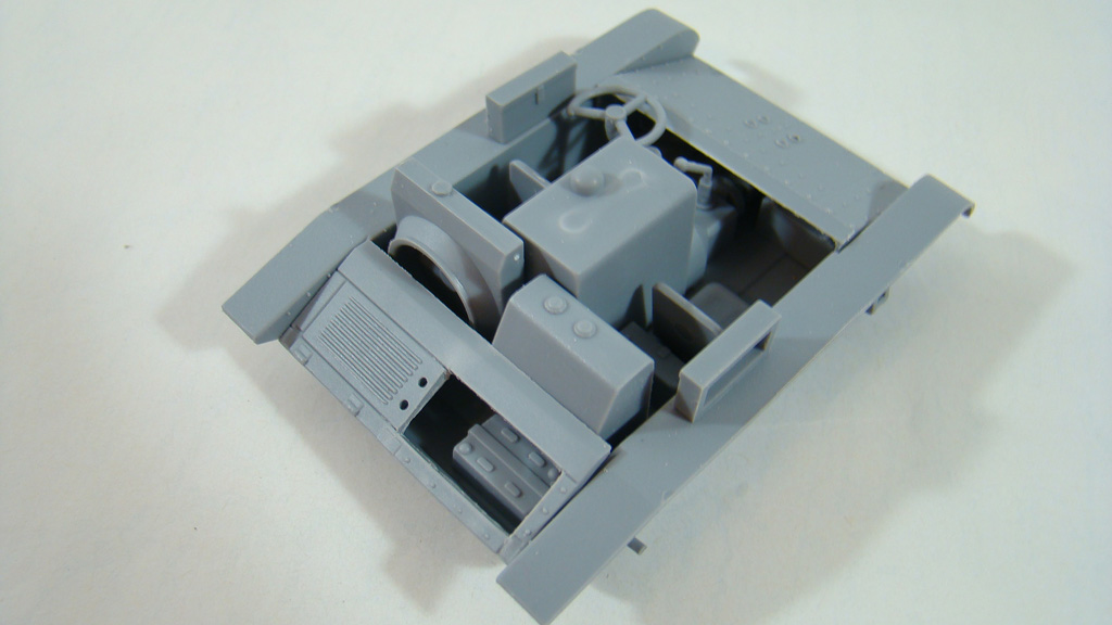

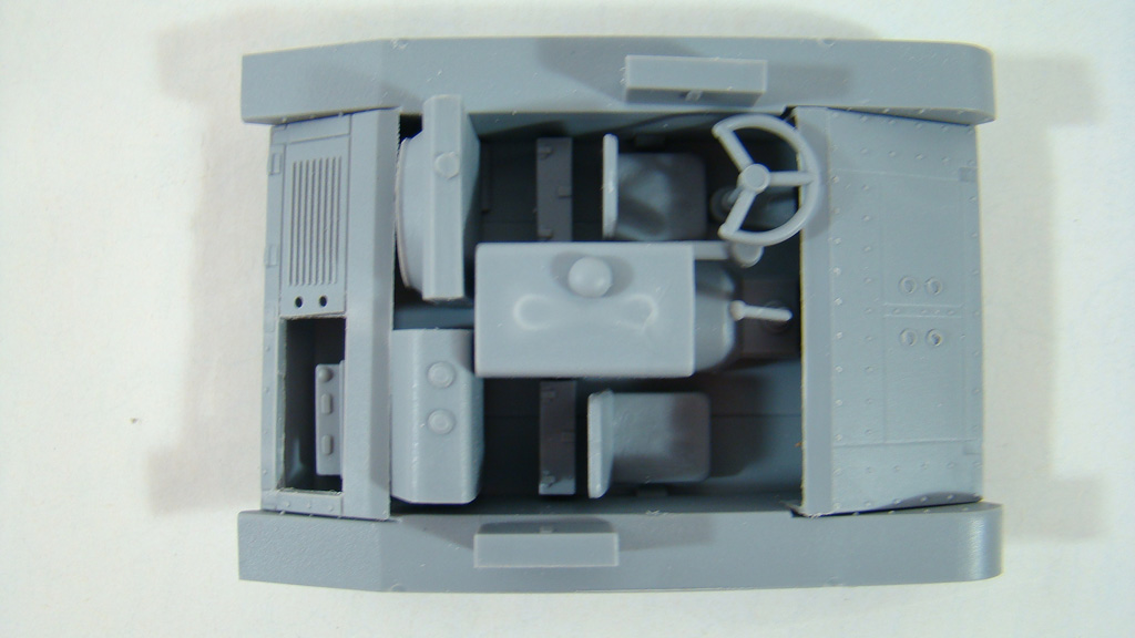

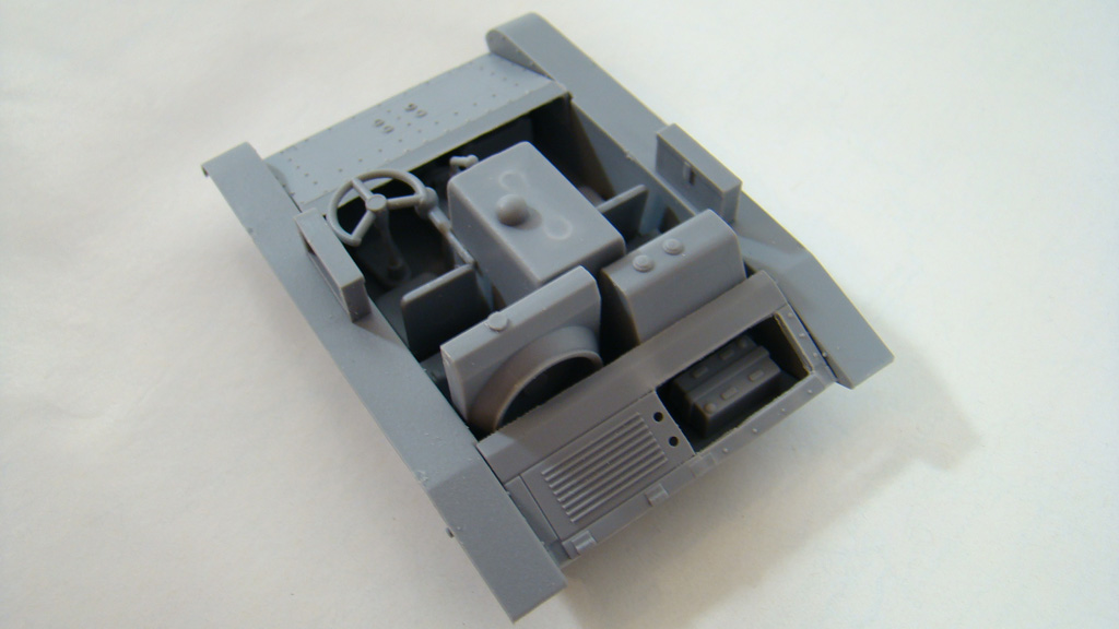

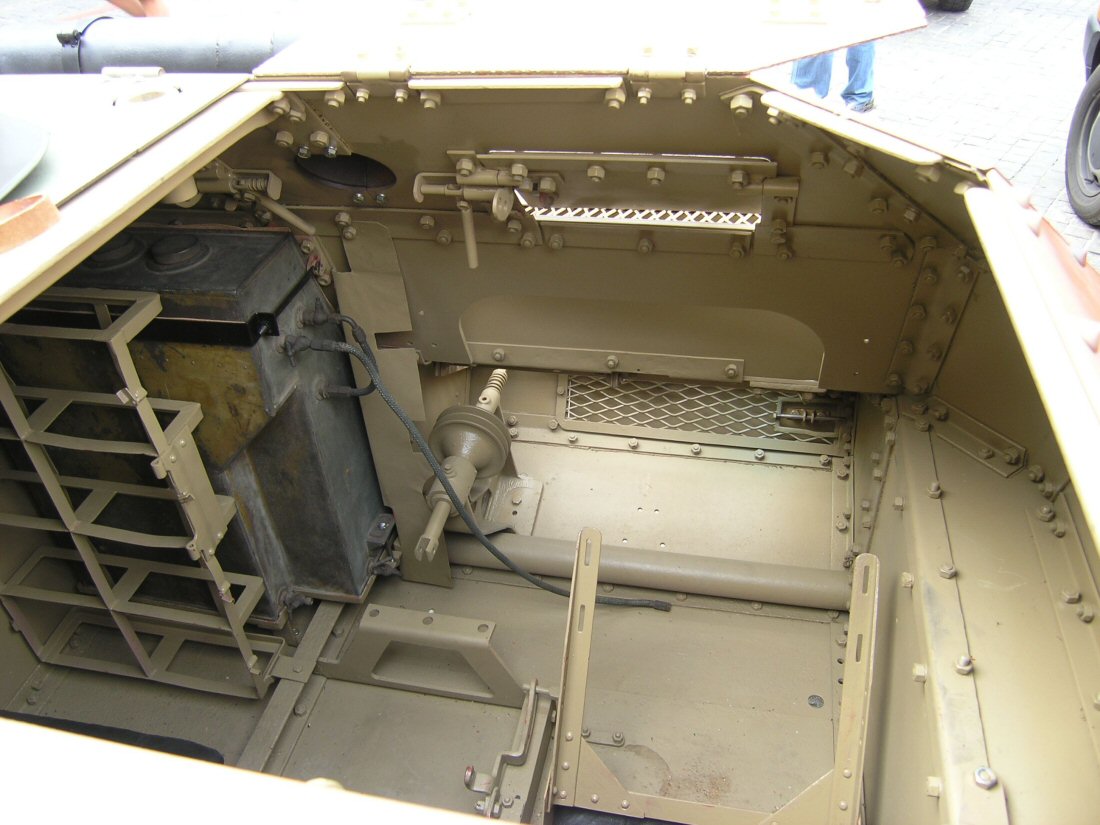

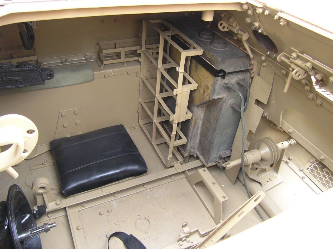

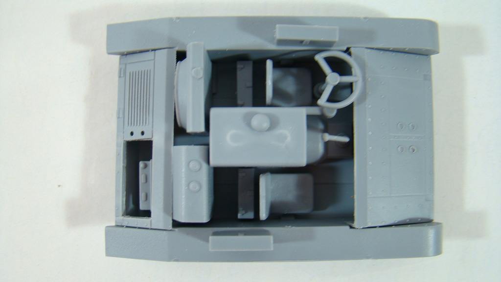

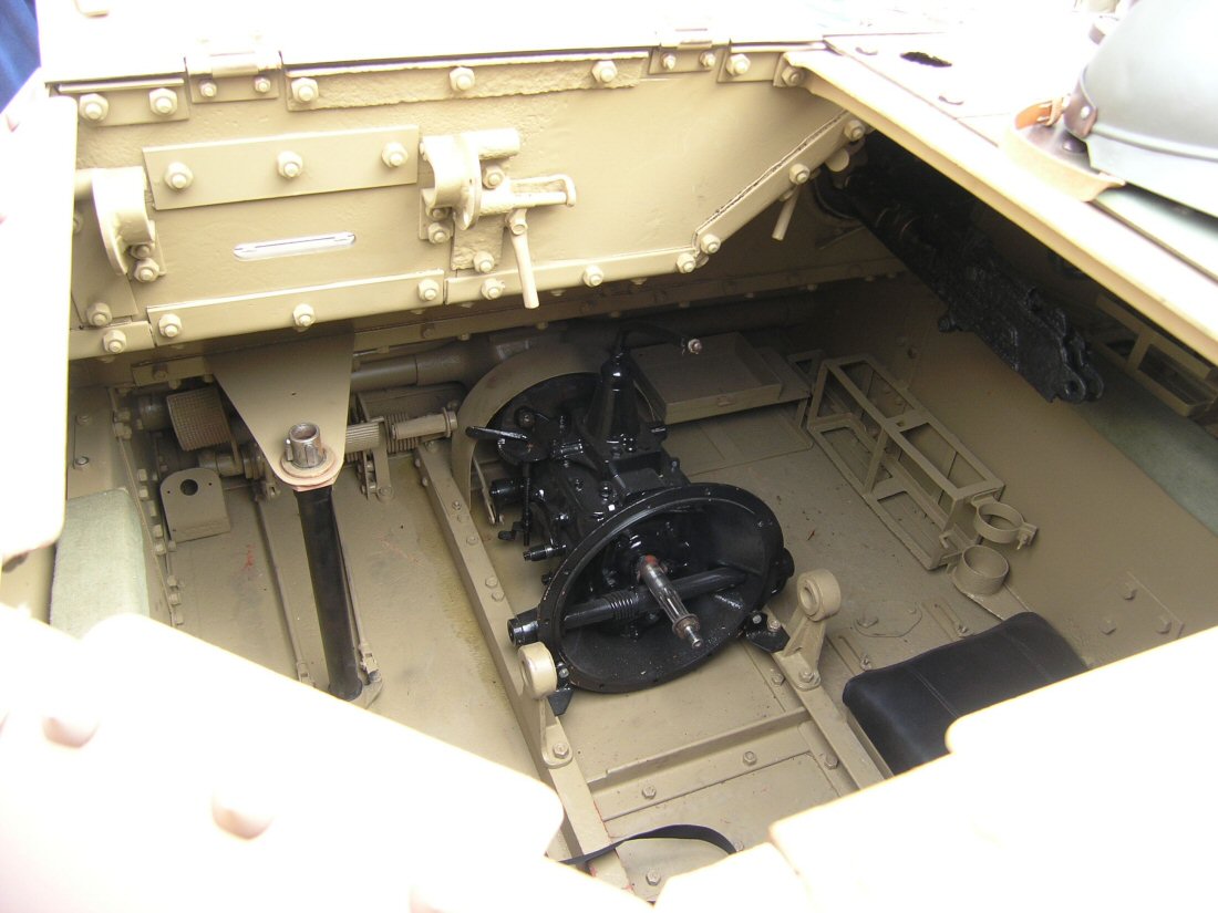

Практически завершенный интерьер за кадром остался лишь огнетушитель и пара деталей которые непонятно куда тулить...Сразу же встал вопрос в какой цвет красился интерьер? белый? на музейном варианте был цвет желтый даже ближе к бежевому..
ключ
Откуда: Украина
26.06.09 [13:46]

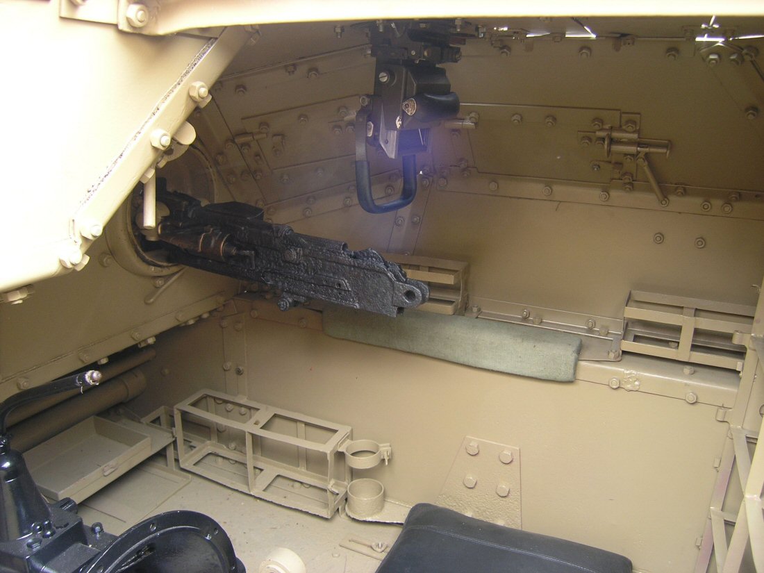

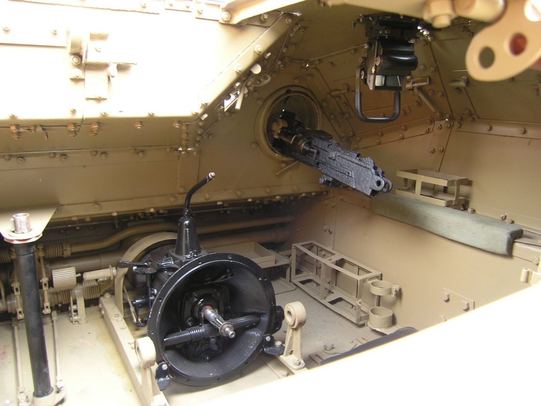

#24

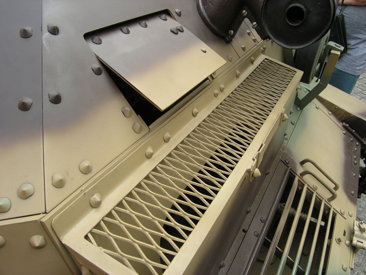

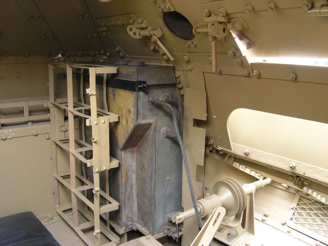

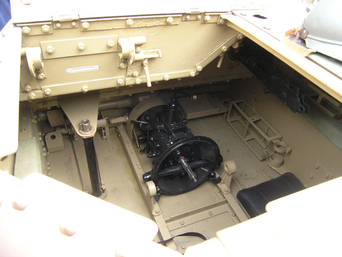

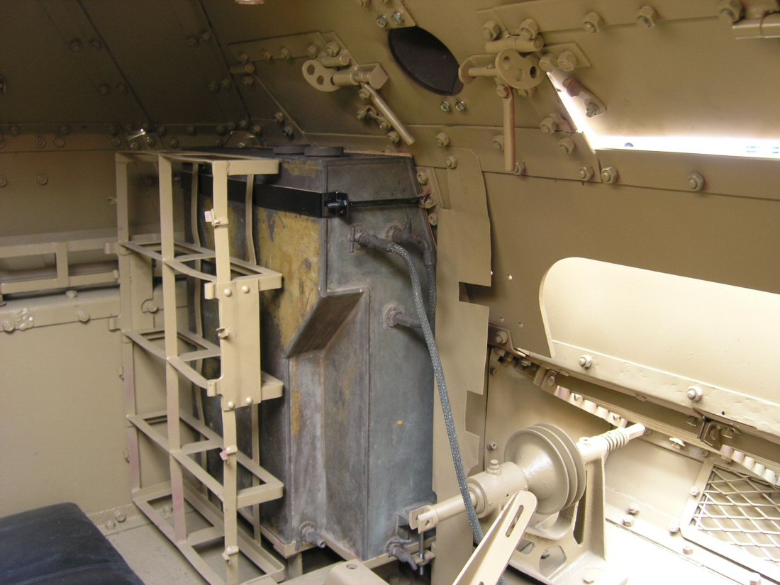

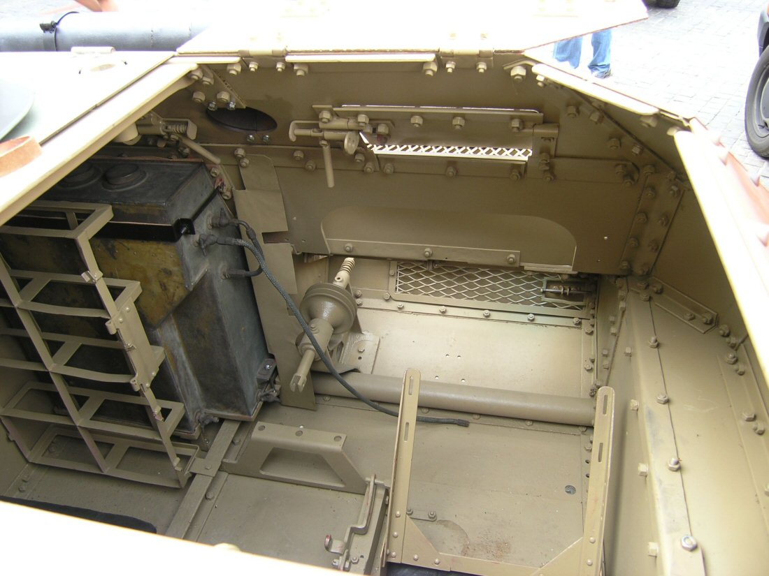

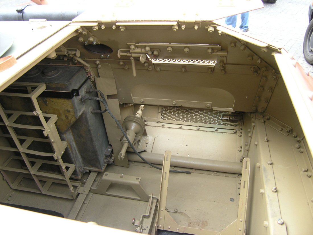

Фотографии музейного экспоната...как я понял некоторые детали не присутствуют...а вообще о достоверности речь идти не может ..так местами лишь угадываются образы отдельных элементов...

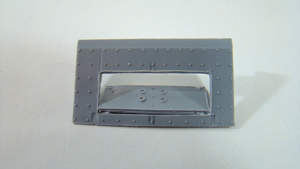

26.06.09 [13:55]

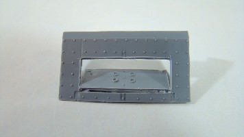

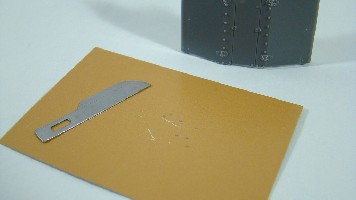

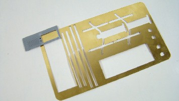

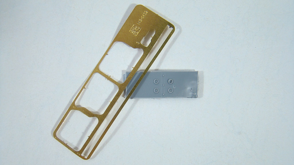

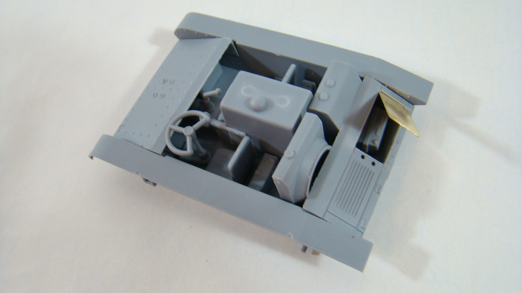

#25

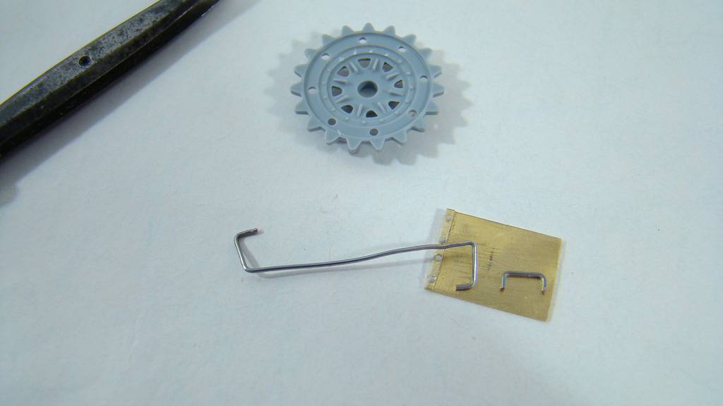

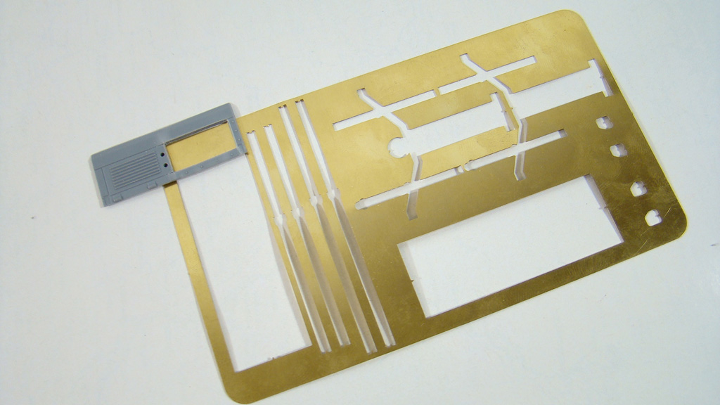

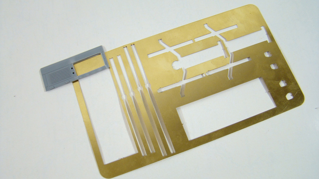

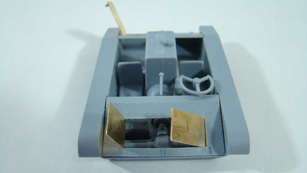

Вырезанную створку буду менять на самодельную травленную, как основу взял плату от недавно собранной италовской сахарианы.
ключ
Откуда: Украина
26.06.09 [14:07]
#26
Не мешало бы и левую часть сделать с решеткой как на фото ,но боюсь размеры настолько малы что не потяну и сделаю только хуже..поэтому придется оставить так как есть.
а я смотрю платка от травла знакомая :D
ключ
Откуда: Украина
26.06.09 [14:13]
#28

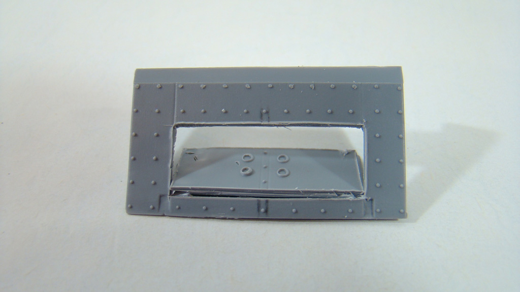

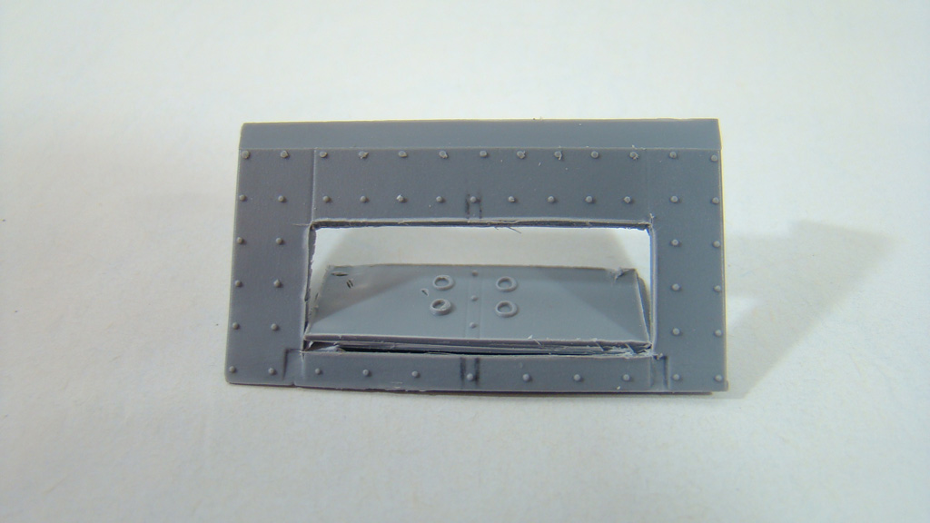

Створка вырезана и обточена, будет примерно так..в конце можно будет добавить еще кучу проводков ...которые в изобилии встречаются на фото разбитых танкеток.да и спартанское исполнение интерьера это частично спрячет..
ключ
Откуда: Украина
26.06.09 [14:15]
#29
я эти пустые платы практически в каждой модели задействую - очень полезная штука

26.06.09 [14:53]
#30
ключ, Маленький совет.Пластик с внутренней стороны вырезанного кормового люка лучше сточить до масштабной толщины,а то уж сильно в глаза бросается,особенно по сравнению с самим открытым люком ;)
ключ
Откуда: Украина
26.06.09 [16:16]
#31
Точно,этим и займусь в ближайшее время..

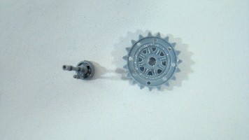

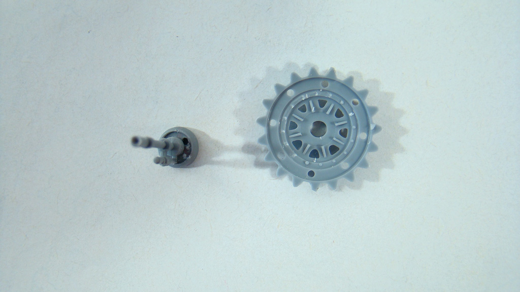

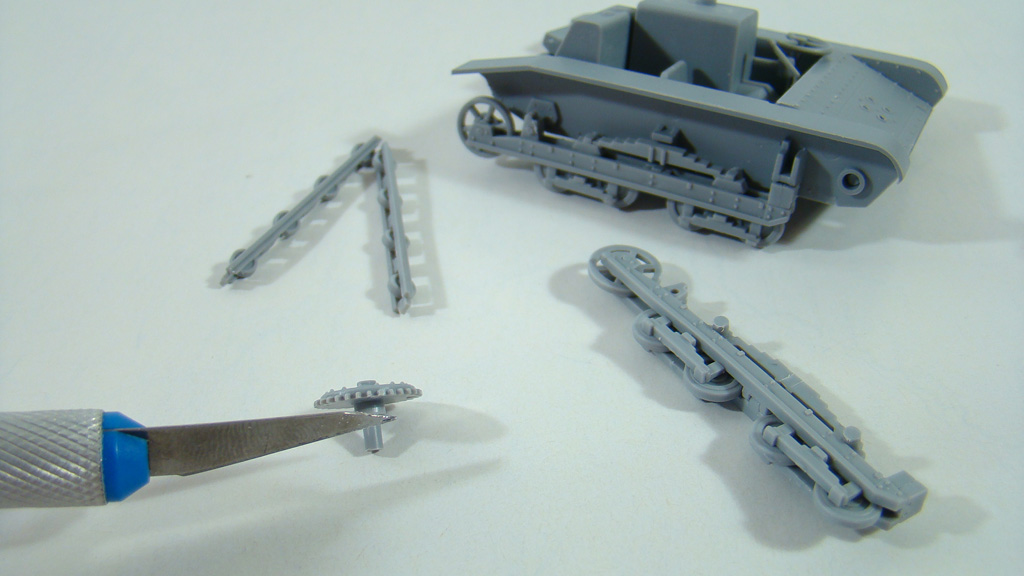

#35

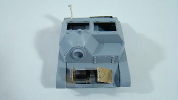

Как бы там ни было я продолжал сборку,собрал в кучу ходовую,тут проблем практически не было все встало на свои места,да правда эти длинные соединяющие рамки имеют щели, но в собранном виде их не будет видно так что можно даже не зачищать и не обращать внимания. Да и звездочку пришлось подрезать так как вставленная трансмиссия заняла часть дырки.

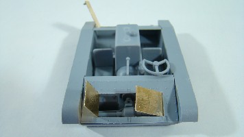

#36

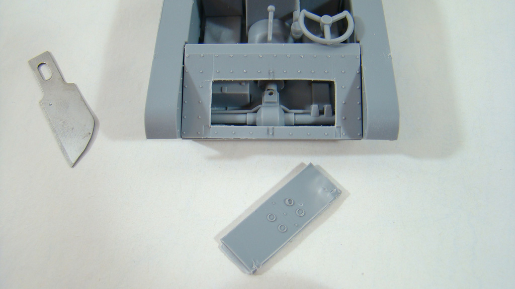

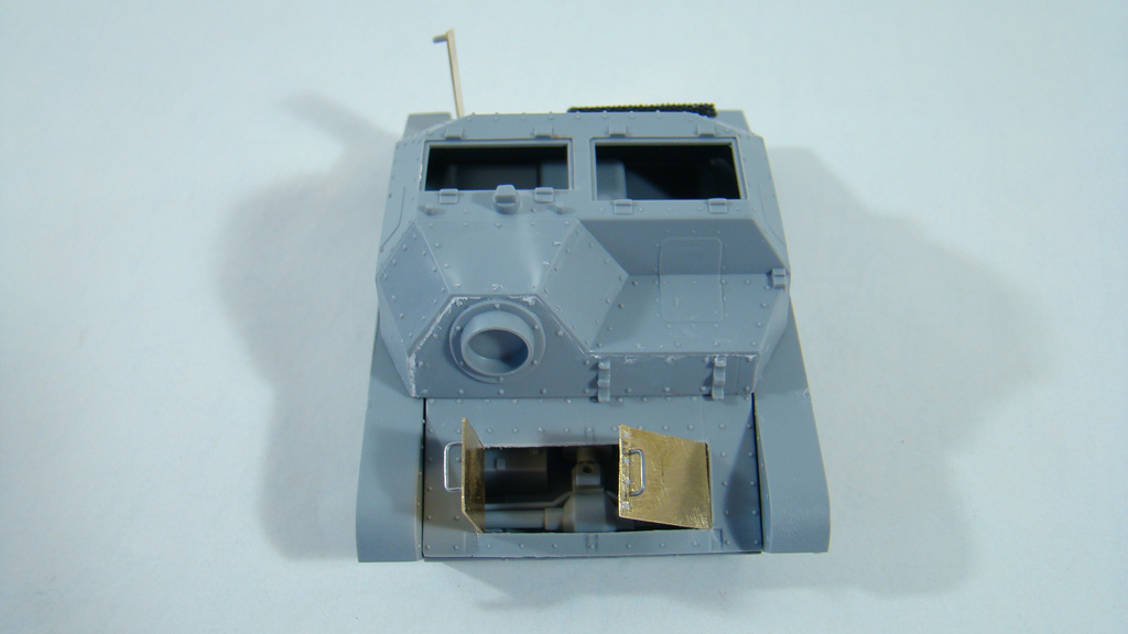

Следующей модернизацией стала вырезка створок в лобовой части корпуса...опять же без проблем, но толстый пластик мучения доставил...сразу же чтоб не забыть подпилил края,створки как и в первом случае плата от сахарианы.

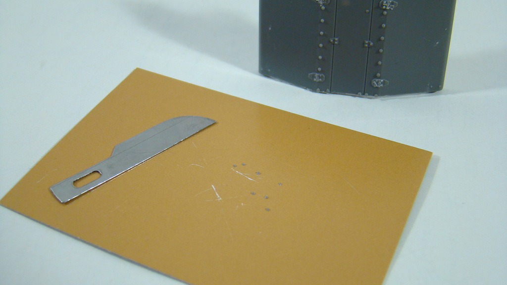

29.06.09 [12:28]
#39
Там на правой створки был небольшой порог,его воспроизвел наложением более тонкого железа и проставил клеп, которые срезал с ходовой макетовской праги.Дальше все заклепки так же идут с этого набора.

#40
Дальше вырезал ствол пулемета и поставил в правильном положении заклепки
