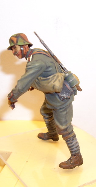

Интересная фигурка! Вот только показались довольно неаккуратными самодельные колпачки на гранаты. И тонировку под нижней губой можно сделать плавнее.

Александр Зеленков, ну первый блин комом. :) По правде , я не нашел ничего лучшего , как 2-х мм пробойником в сыростироле наделать кругляшей , а уж потом олфавским резачком нарезать из них звездочек. :)

Ну мне, как лепильщику, было бы проще вылепить их из чего-нибудь двухкомпонентного.

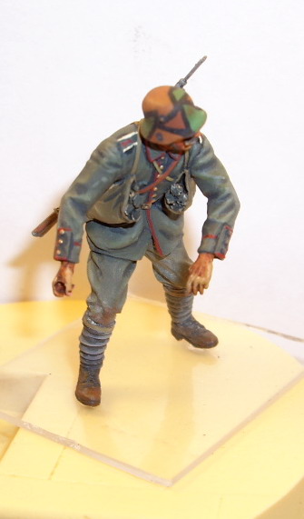

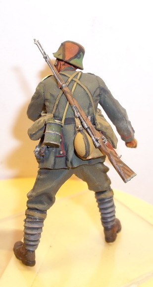

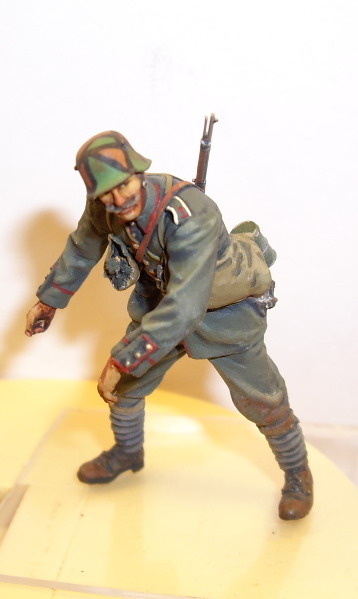

Станислав Кривошеев
04.07.09 [21:16]
#28
Сорри , но как такового блога и не получилось. :-(
Вот что пока что выходит .
ranzo
Откуда: Латвия,Рига
04.07.09 [23:01]
#29
Станислав супер очень нравится, а красили темперой ? 8)
Беков Александр
Откуда: Ростов-на-Дону
05.07.09 [00:32]
#30
Станислав Кривошеев, Класс ! Вот толь :? ко обмотки не сильно рельефные ?
Владимир Симонов
05.07.09 [07:19]
#31
Станислав Кривошеев, Суппер!Ждем продолжения!С уважением!
Белолипецкий Дмитрий
05.07.09 [18:21]
#32
Стас, я надеюсь, сумки, обмотки с ботинками, фляга и приклад будут тонироваться дальше? А то как-то грубо они смотрятся. И еще бы добавить немного высветлений на мундир. А так - хорошо.
Станислав Кривошеев
06.07.09 [00:52]
#33
Всем спасибо ! ;)
ranzo, нет , краска vallejo
Беков Александр, да , перемудрил , исправлю.
Белолипецкий Дмитрий, Дим , еще поработаю на этим фрицем :? . При встрече привезу посмотреть сего бойца. :)

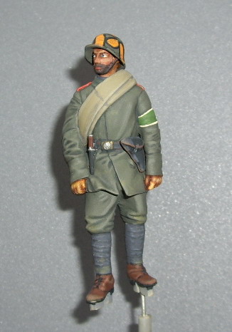

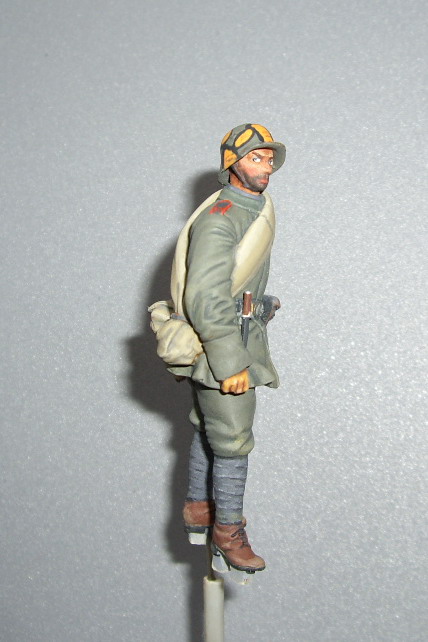

Станислав Кривошеев
05.07.11 [14:04]
#34
Чуть реанимируем. :)
Константин Чиганов
Откуда: Красноярск
05.07.11 [19:39]
#35
Этот нравится больше - у него мягкие переходы в складках и хорошая фактура френча, отменная повязка, фляги и скатка. Лицо бы еще помучить, и сузить глаза - выделяются великоватыми белками. Акрил хорош тем, что без опаски можно "смягчать" переходы очень жидко разведенной краской - почти грязным растворителем. А заодно и блеск в ненужных местах снимает.
Марина Штей
Откуда: Казахстан,Караганда
05.07.11 [22:34]
#36
Станислав Кривошеев,когда получаются такие глаза,почти всегда отмечаю для себя,что забыто нижнее веко.
http://www.outfront.ru/images/wallpaper ... 1_1280.jpg
Мундир хороший.
Станислав Кривошеев
05.07.11 [23:31]
#37
Константин Чиганов, Марина Штей, спасибо !
Сейчас вот думаю , что не стоило проводить эксперементы с глазищами у фигурки. :) JSM их делает ну уж очень узкими. Проще бы было затемнить и капнуть глянцевый лак.
Попробую что нибудь намутить с нижними веками.

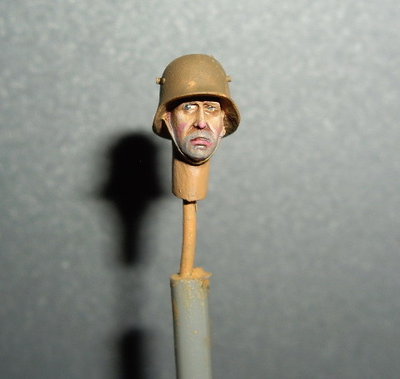

Станислав Кривошеев

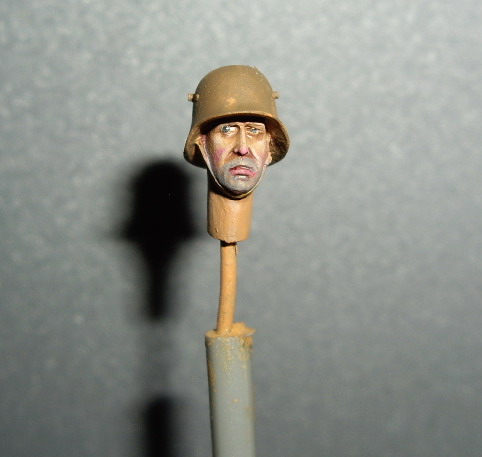

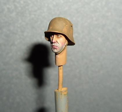

15.07.11 [11:25]
#38
Мучаю головешку от Хорнет. :)
soldger
15.07.11 [16:53]
#39
Стас поставил бы голову от Хорнет у них есть в 32 масштабе
Станислав Кривошеев
15.07.11 [17:14]
#40
soldger, Андрей , есть у меня бошки в 32-м от Хорнета , одну даже загрунтовал , но вот к фигуркам от JSM они не подходят , мелокваты-с.
