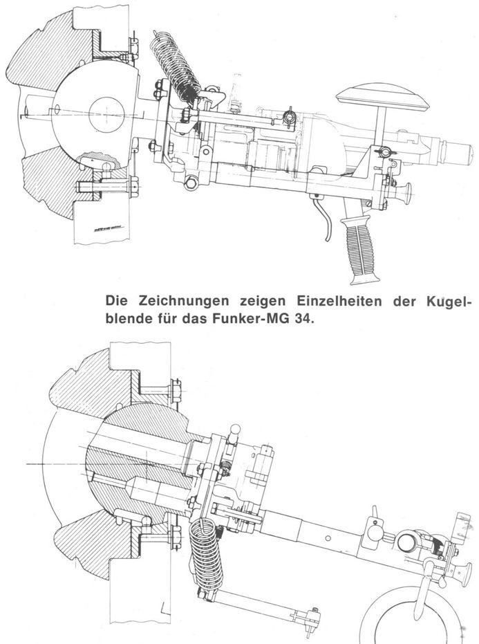

yustas, Сереж, не скинешь Вояджер, как со временем попроще будет? Кстати, у меня возник вопрос, вроде смотрел, но что-то не найду никак, как крепилась маска пулемета к переднему бронелисту? Я к тому, не нужно ли вокруг делать сварной шов?
10.08.09 [21:45]
#40
На болтах
