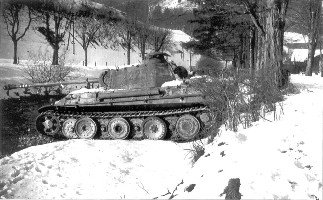

Alex Volgin Wrote:Vladislav Belinski, почему-то мне так и казалось, что это будет именно это машина :) Танк похоже действительно командирский. Единственное, мне кажется, что банник не переместили, а просто оторвали и бросили на МТО(там же и люк мех.вода или стрелка-радиста). Возможно та же участь и инструмент постигла.
Удачи в работе!
Э нет, рамки крепления инструмента аккуратно сняты, как в 654 батальоне. Причём верхние части там где крепления тросса (штырь и крюк) заботливо оставлены, по всей видимости сначала были отрезаны а затем нижняя часть снята, то же самое и на другой стороне пeрвая рамка снята,а чурбан с креплением оставлен. Контейнер был перенесен на корму, а машина думаю SdKfz 268 (та где 2 антенны, дополнительная только на башне).

Vladislav Belinski, согласен.

Коллеги, если у кого-то panzerwrecks 7? Может там есть снимок этой Пантеры с другого ракурса?

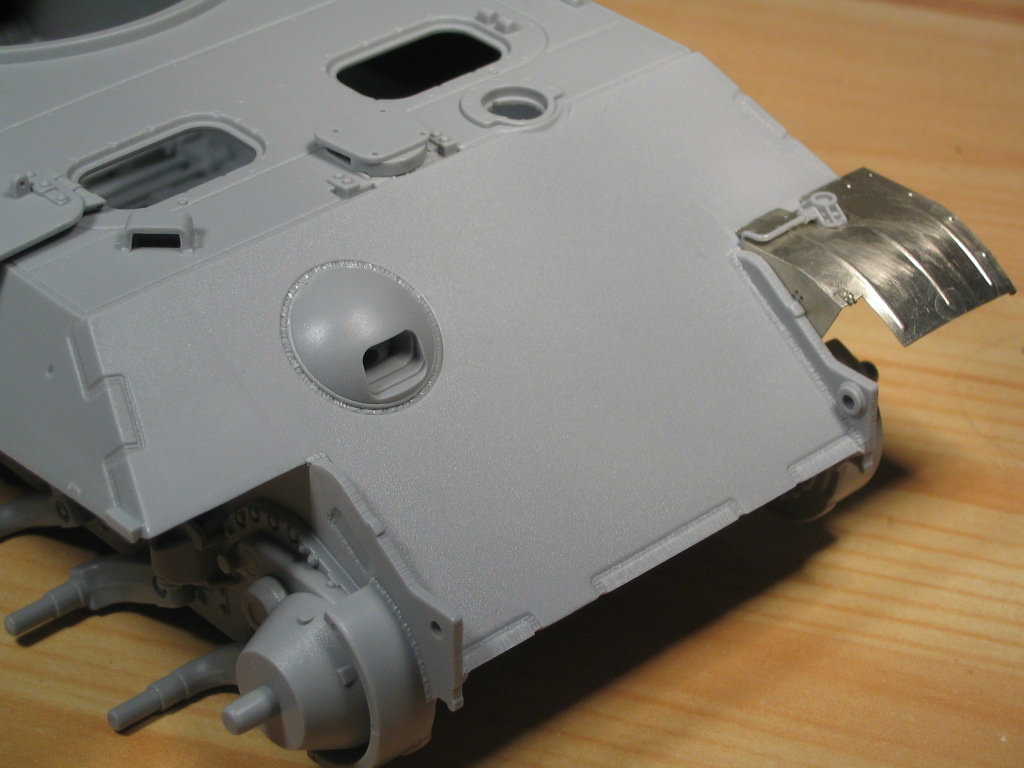

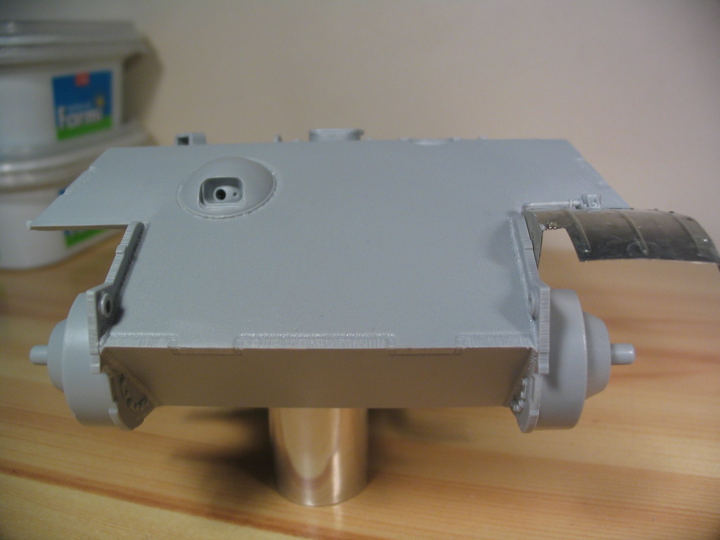

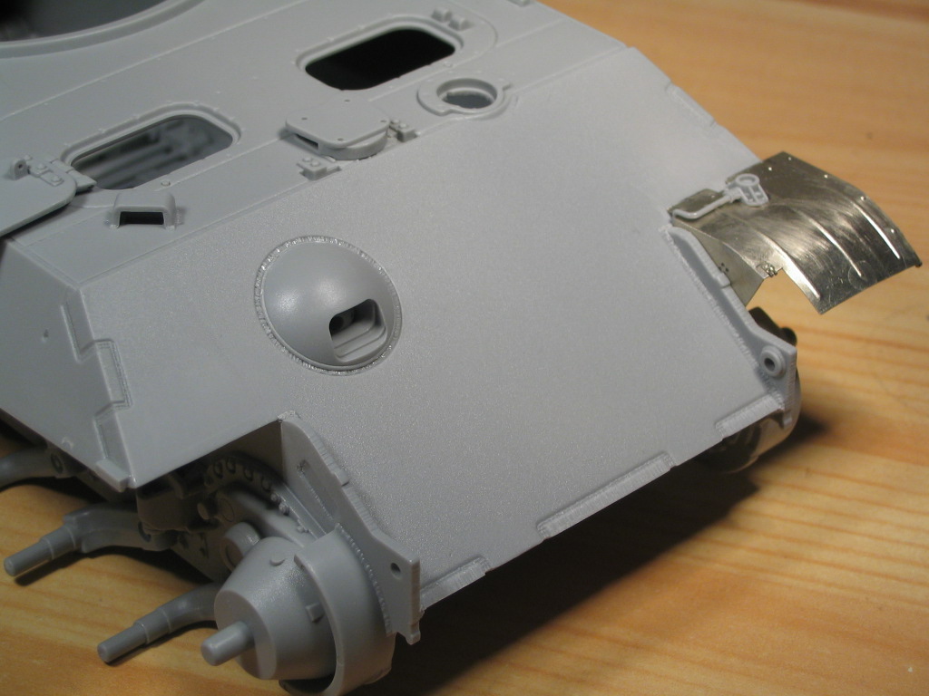

Прикупил Аберовские крылья, один из их последних наборчиков 35222, рекомендую, детальки подтравлены так что-бы изгиб был скругленным как в реальности. Установил левoе передние крыло.

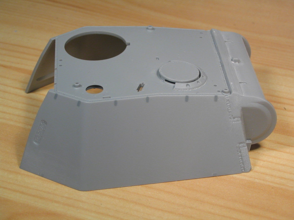

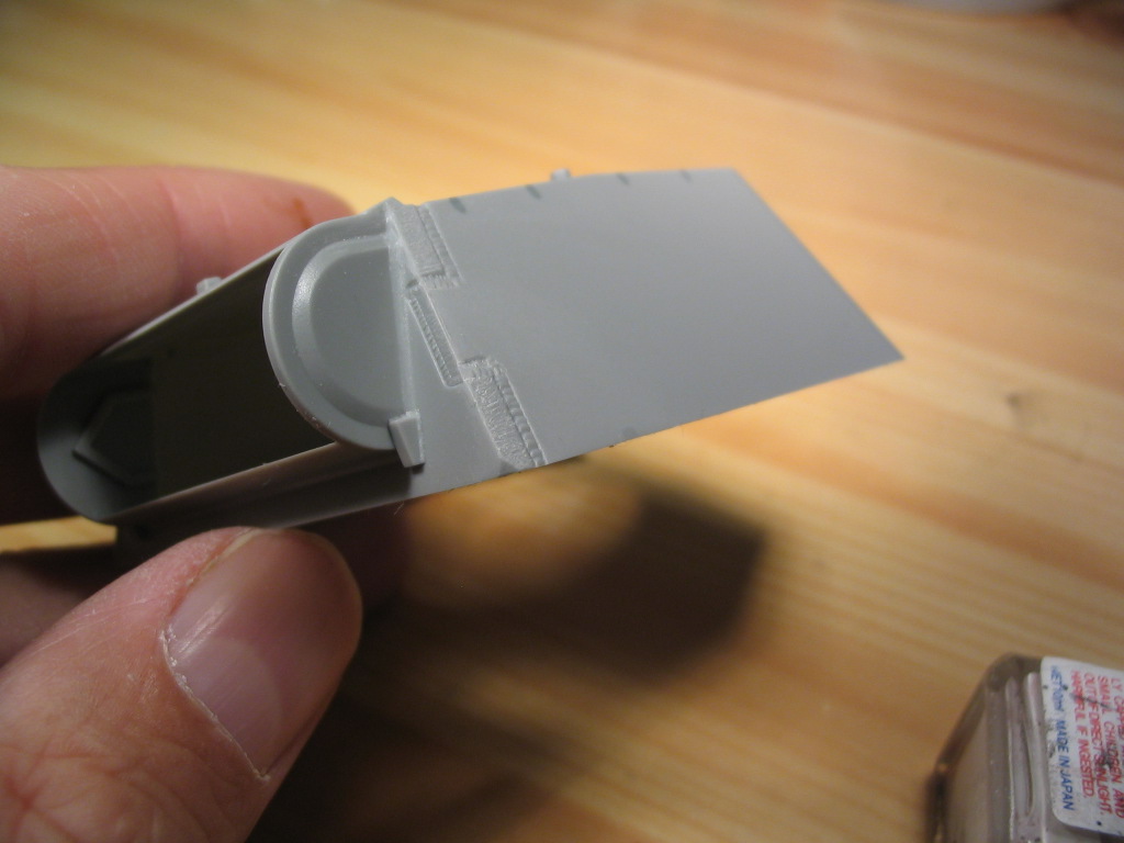

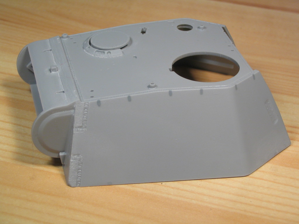

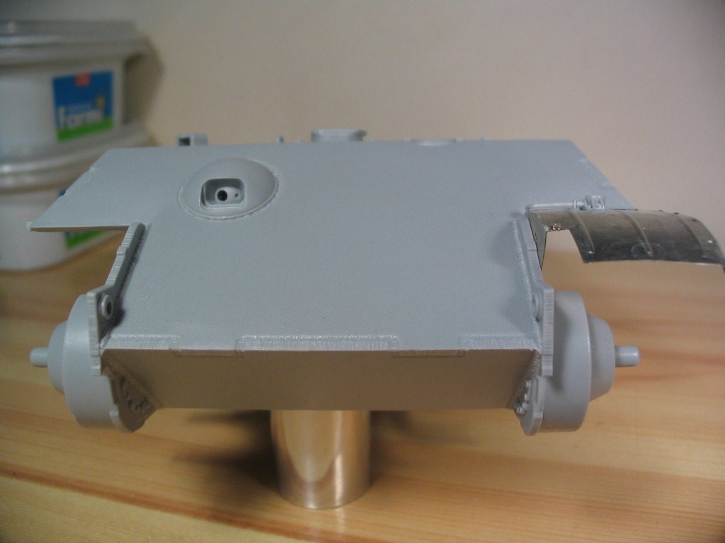

Всем привет.
Немного продолжения по башне.

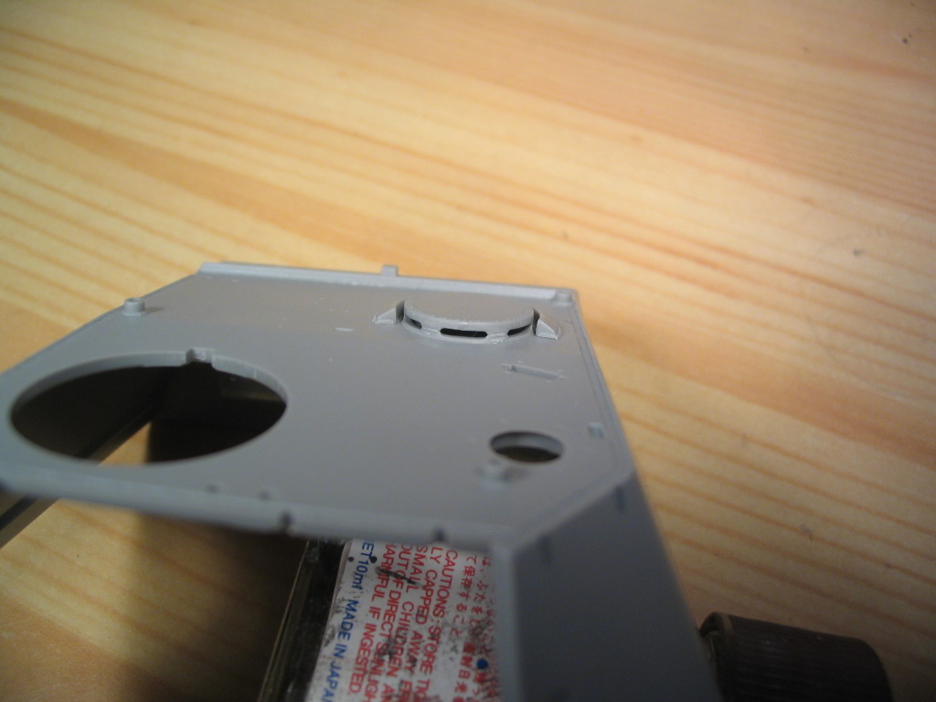

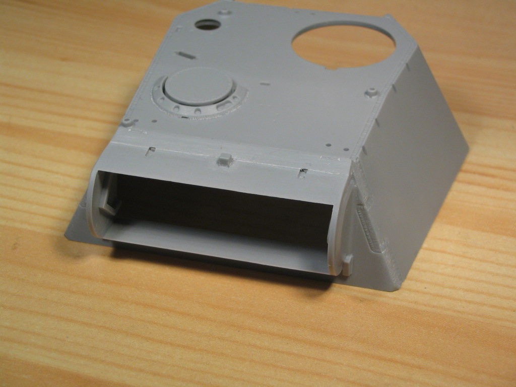

Я решил нарушить инструкцию и сперва приклеил лобовую деталь, так как сдесь нужна тщательнaя подгодка и стыковка. Данная деталь была единой литой деталью поэтому тут не должно быть каких либо следов. Верхняя часть лобовой детали отлита заодно с крышей, ошибка не исправлена ступенька так и осталась за бонкой, пришлось ее обрезать потом стачивать на нет (смотри подробнее в моей статье по поздней G-шке) http://www.dishmodels.ru/gshow.htm?p=3002
Колпак вентилятора я поставил сварной, т.к. для MAN-овских машин этого периода характерны сварные детали. На фотографиях Пантер с ЦМК колпаков не видно, а вот бронировка вывода выхлопных труб - сварная причем на всех машинах где эту деталь можно разглядет
Драгон заботливо отметил места где могли находится крючья на которые вешались траки в качестве дополнительной защиты.
Незабываем сточить нижние передние yглы на лобовике.

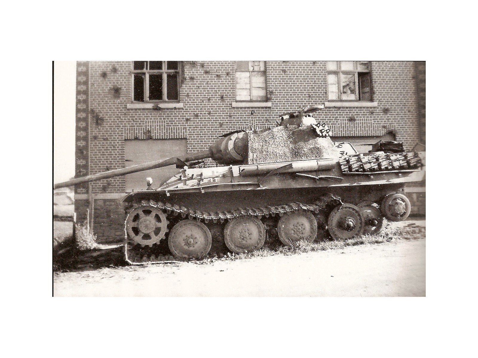

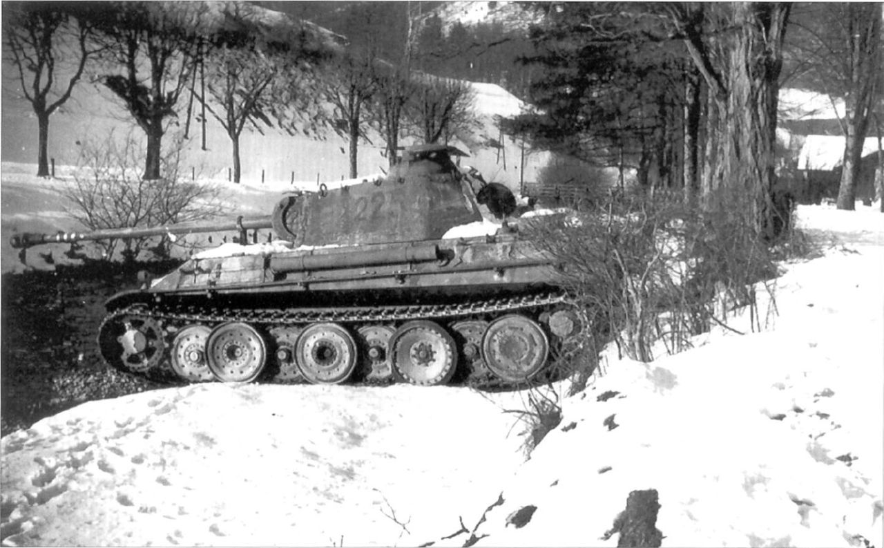

А вот интересно, насколько достоверна принадлежность этой машины именно "Курмарку". Эти фото бродят по различным печатным изданиям и сети довольно давно. За это время кому только ее не сватали и Курмарку, и 21ТД, к тому же место подбития также различное. На башне невнятно просматривается №. Машина, конечно привлекательная, единственная в своем роде на Восточном фронте. Но ИМХО аналогичные Пантеры с западного фронта более интересные, фоток больше, хотя они банальны, конечно.
С уважением, ПанСерж
Ну почему банальны я вот очень долго колебался между своим прототипом и этим.
Во первых в ходовой на 6 узле подвески поставлена пара обычных катков, на 8 узле с Кинга.
Во вторых я думаю что башня у него циммериченная, на ней видны остатки цимма. Что для данного этапа производства очень характерно поскольку немцы отказались от использования циммерита в это же время. Посколкьу башни собирались, окрашивались отделно от танка и в то же время на них уходило гораздо меньше времени, то имелся их задел на перёд. Поэтому машины второй половины сентября частенько несли циммериченную башню при голом корпусе. То-же произошло и в момент отказа от засадного камо - следствие машины с дисковым камо на башне и обычным на корпусе.

Vladislav Belinski Wrote:Во вторых я думаю что башня у него циммериченная, на ней видны остатки цимма. Что для данного этапа производства очень характерно поскольку немцы отказались от использования циммерита в это же время. Посколкьу башни собирались, окрашивались отделно от танка и в то же время на них уходило гораздо меньше времени, то имелся их задел на перёд. Поэтому машины второй половины сентября частенько несли циммериченную башню при голом корпусе. То-же произошло и в момент отказа от засадного камо - следствие машины с дисковым камо на башне и обычным на корпусе.
Может быть это просто остатки зимнего(или не зимнего) камуфляжа? Просто "чистые" участки в тех местах, где висели запасные траки.

рамы и крепления под шанец на бортах будете делать из масштабного пластика, или же травло?
На самом деле травло настолько ничтожно тоньше, что ИМХО-нет смысла пилить из полистирола.
Структуру брони утрировать будете? а то у драгона она чересчур гладкая, особенно заметно на комбашенке.(на МНХ, помнится, оставили как есть)

Я не думаю что это зимний камо. Скорее всего на нём вообще нет зимнего камо а только снег. Контраст между башней и корпусом приблизительно такой же как на Ягдпантерах между верхней -циммериченной частью и нижней голой. Повторюсь их выпуск попал как раз на тот период когда произошел отказ от цимма так что моя версия вполне обьяснима, хотя 100% утверждать это качество снимка не позволяет.
По поводу катка, думаю он вообще только один такой, или же на другой стороне можно поставить такую же пару но на другом месте. Просто каток был повреждён и его заменили на тот что был, естетственно заменена была пара (т.е. Парный (внутренний) каток должен быть аналогичен наружному).
На стволе похоже чёрно-белые отметки о победах.
