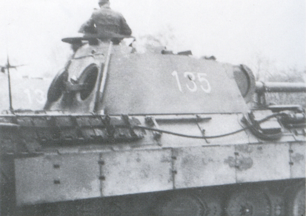

Вот, кадр довольно редкий из альбома 1ТД. Винница, декабрь 1943г
С уважением, ПанСерж

Да интересная машинка!
А окраска похоже только базовая, а на экранах грязь?

Да, так и есть.

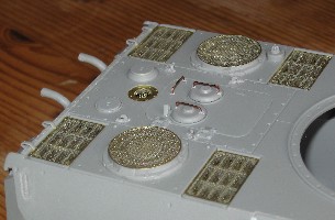

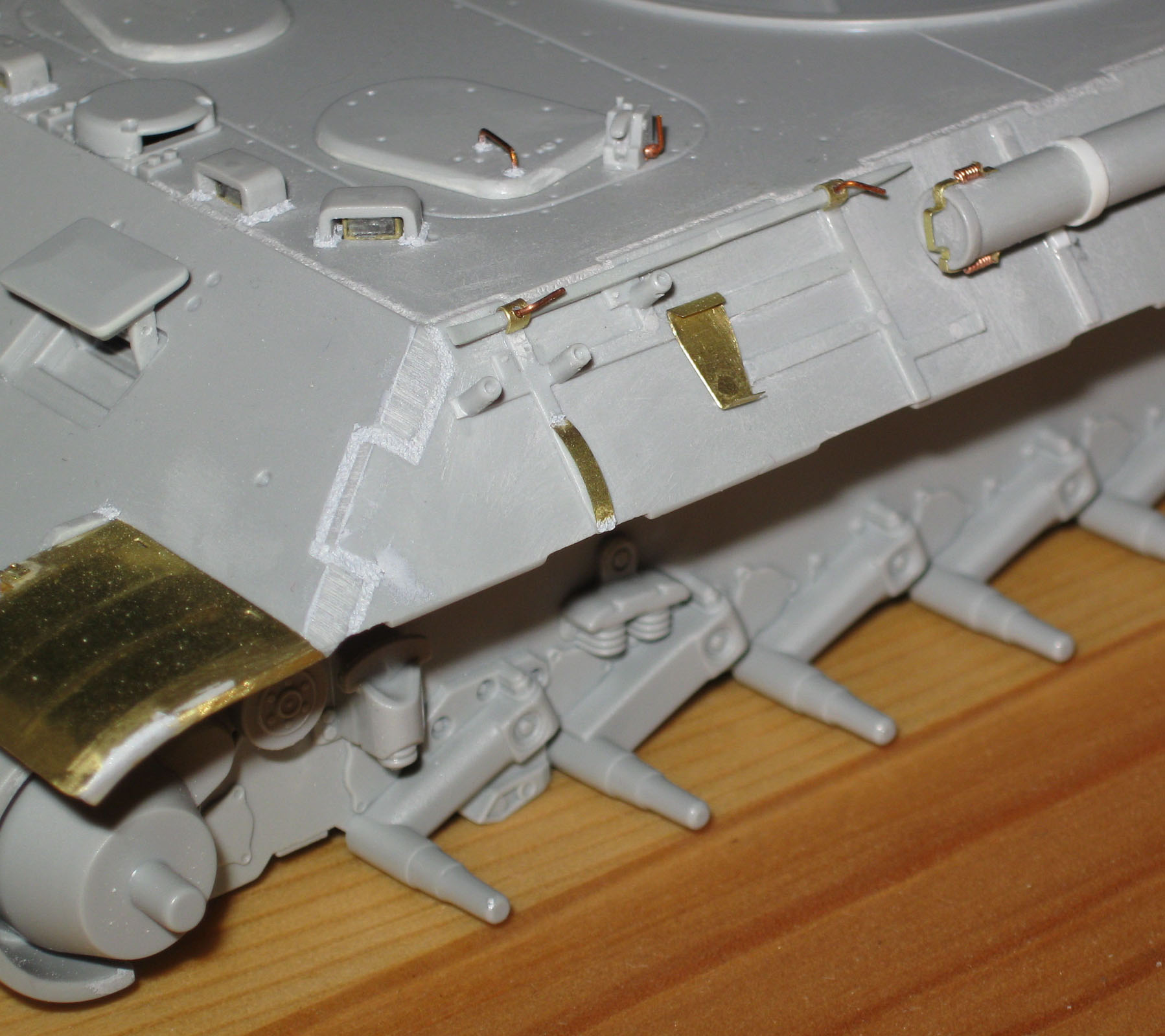

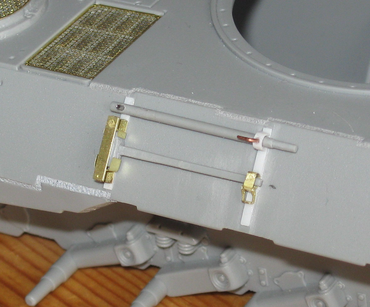

Как уже заметил Влад Белинский, рамки крепления штанцевого инструмента я использовал родные, сточив их до более менее масштабной толщины. Травление использовал только местами, а также ручки из проволоки. "Глаза" перескопов, были подкрашены серебрянным маркером, а сверху наклеен прозрачный пластик.

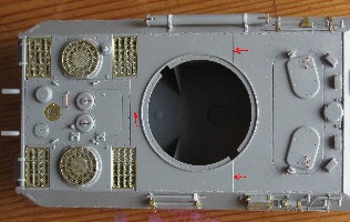

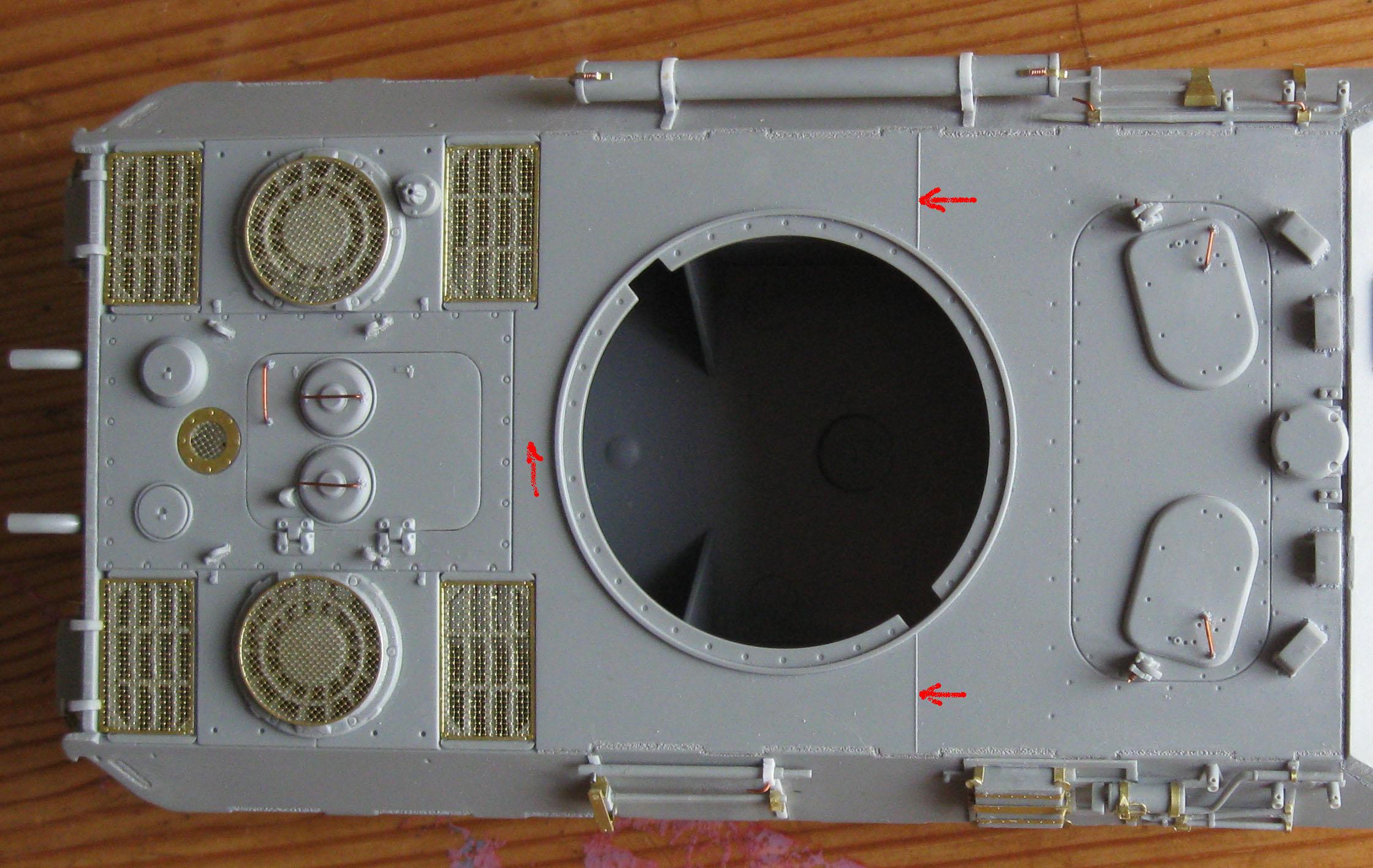

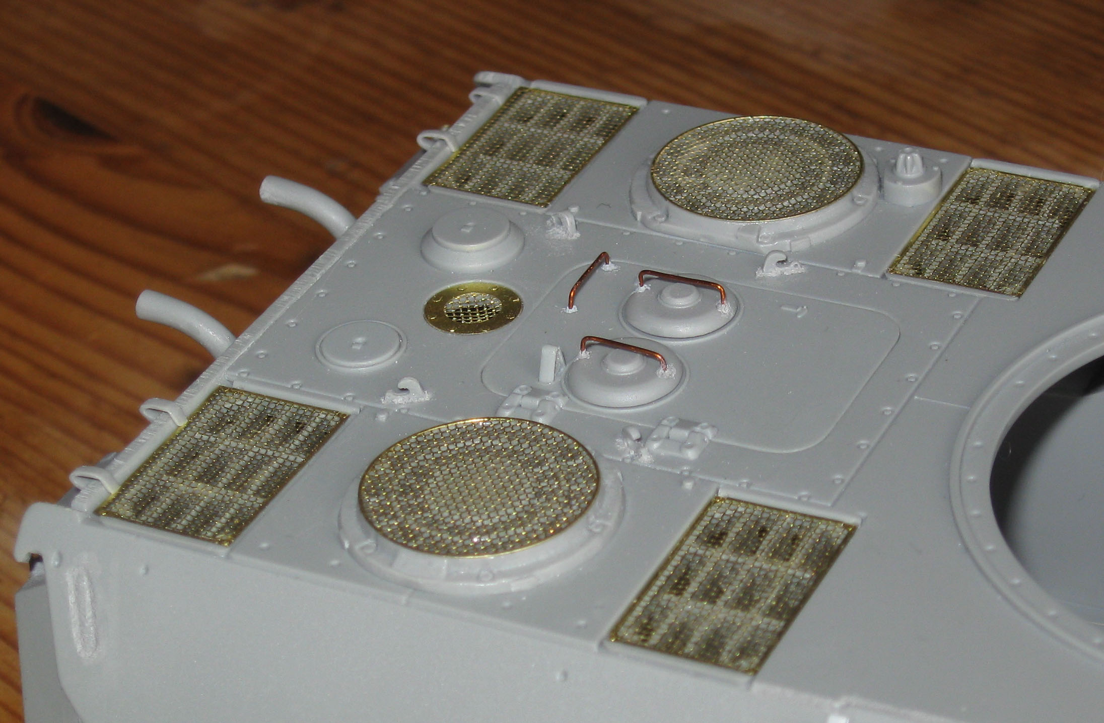

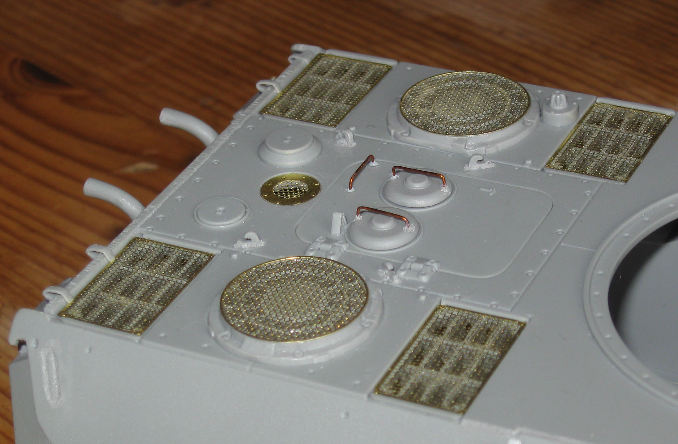

Общий вид сверху. На ранних А-ках верхняя плита была из одной части до моторного отсека, на поздних появлялись машины с крышей, состоящей из 3-х частей. Моя А-ка ранняя, поэтому швы, обозначенные стрелочками я буду убирать.

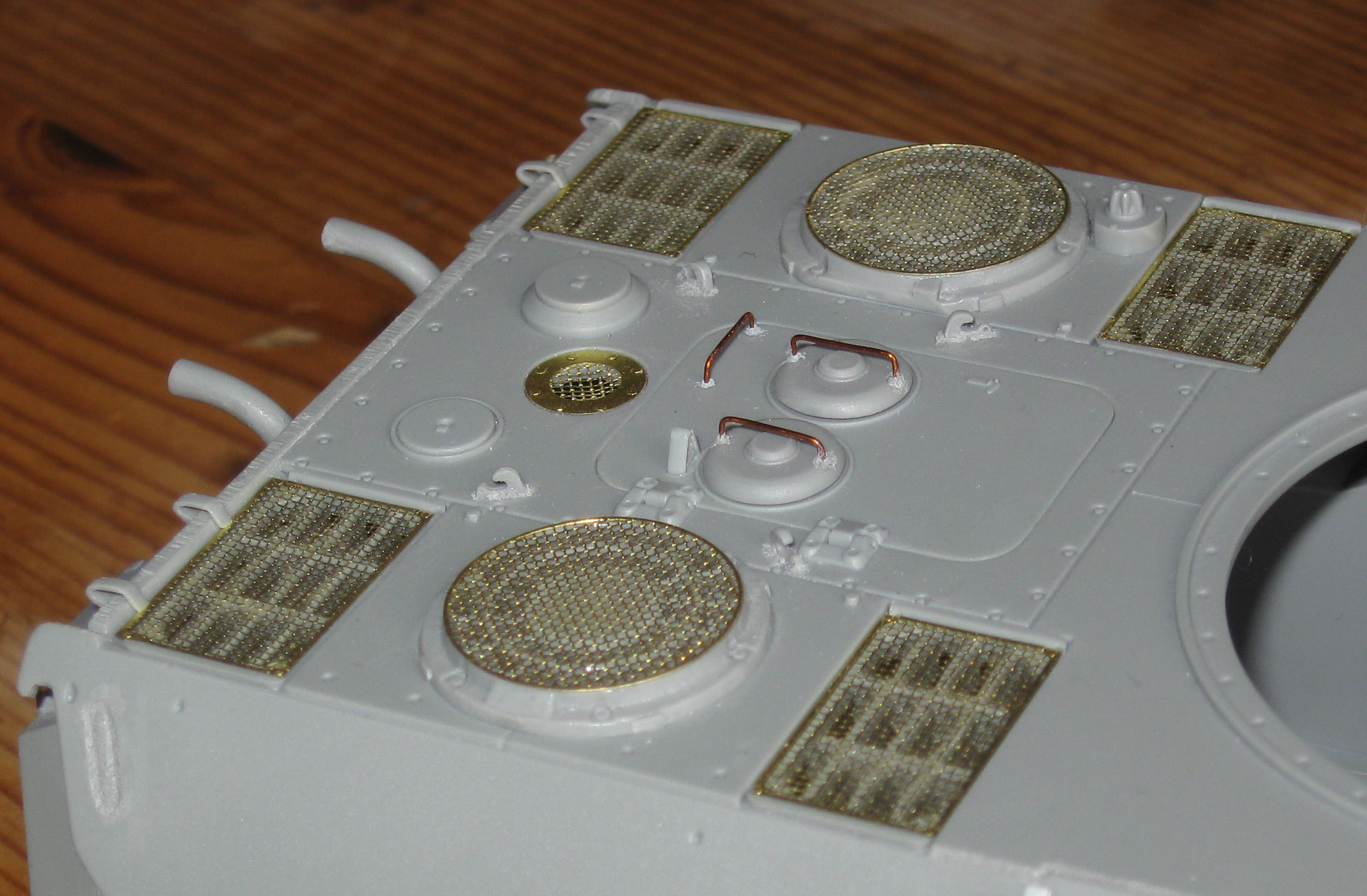

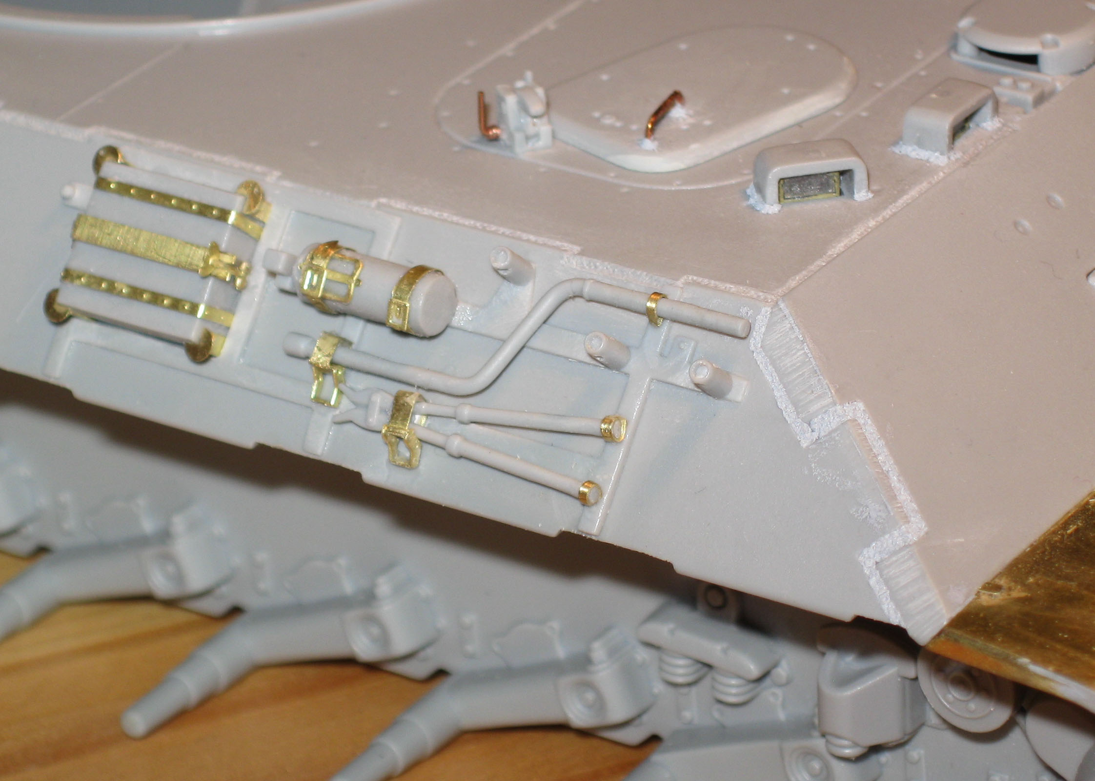

Общий вид на корму. Травление Вояджер. Также сточены до масштабной толщины кронштейны, на которых висят кормовые ящики. Осталось поставить антенну.
Этот узел однозначно надо дорабатывать, в исходном состоянии он совсем лишен реализма. Ну вот как-то так получилось.

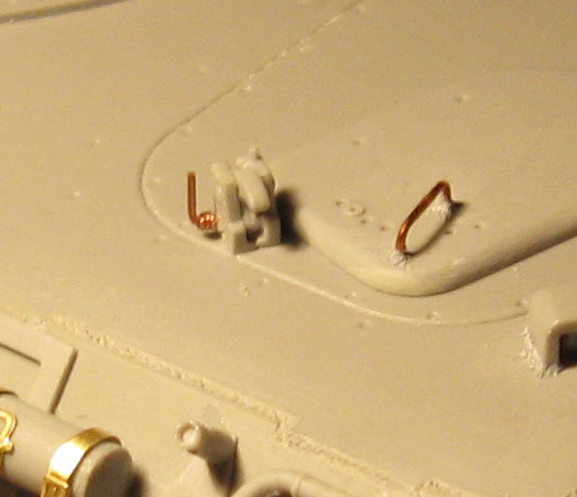

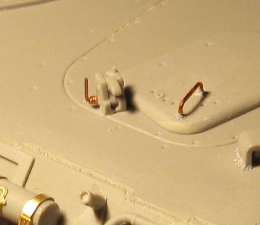

Фиксатор лючка доработан проволокой
Вид на правый борт

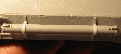

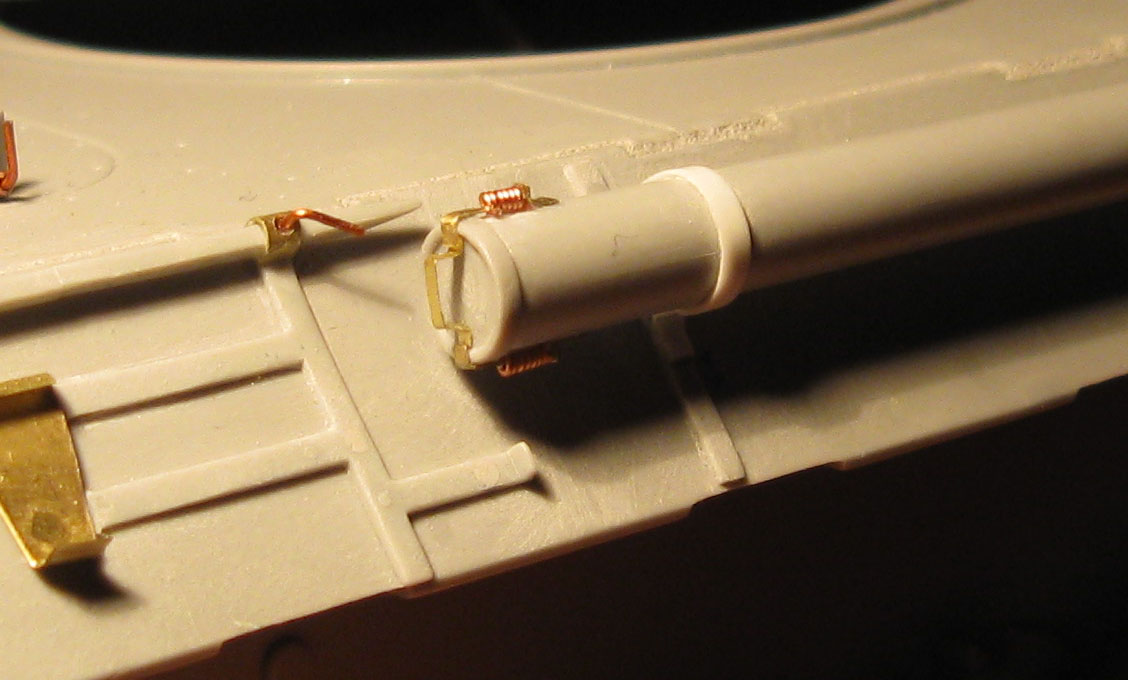

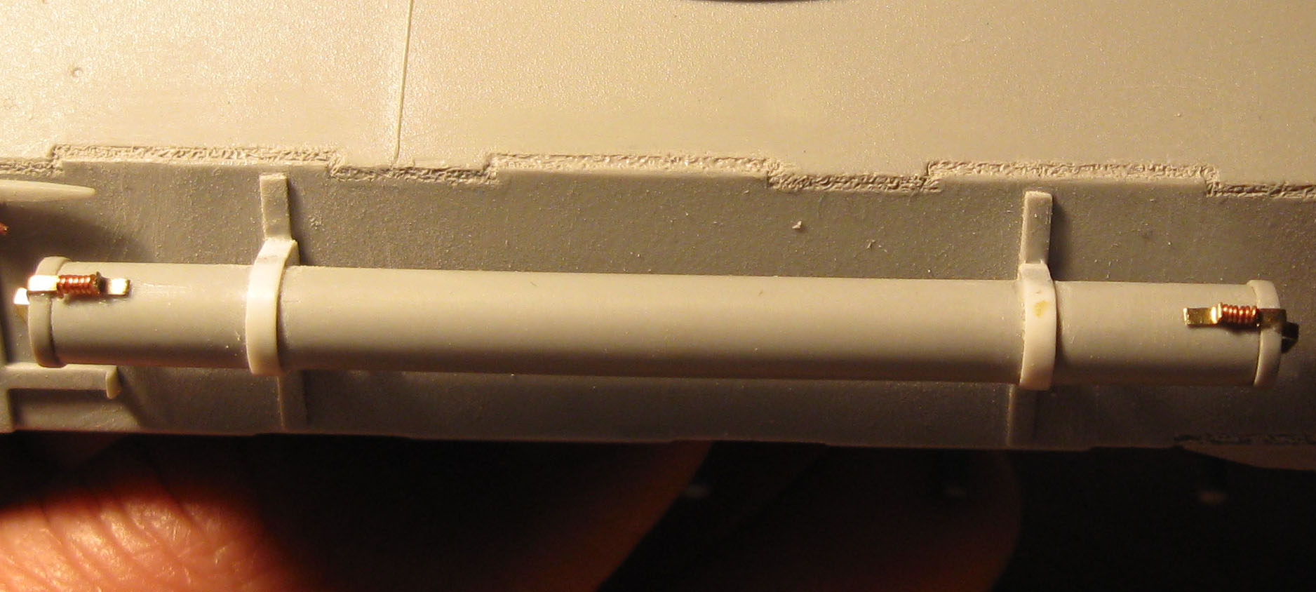

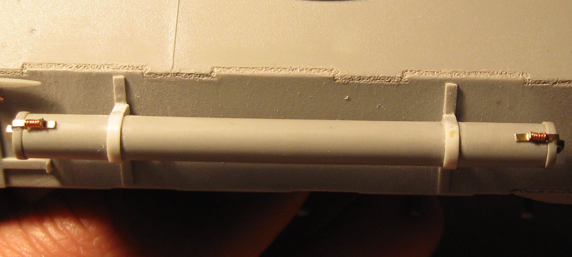

Доработка цилиндрического контейнера.

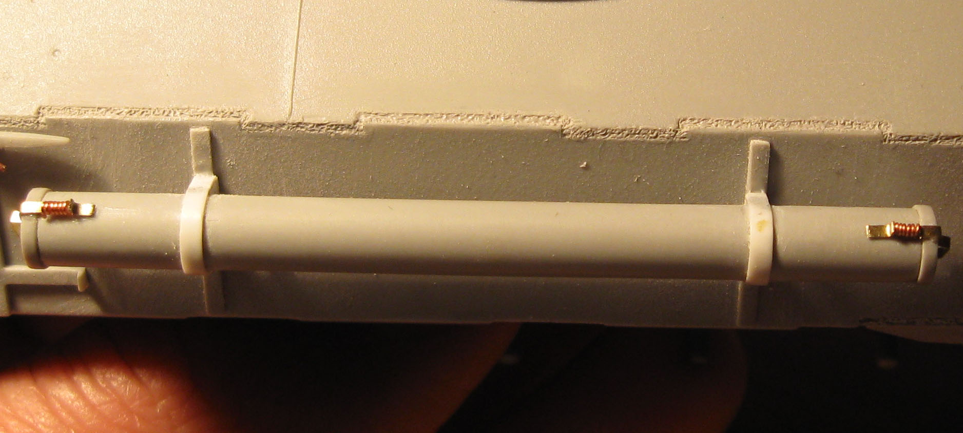

Крышки контейнера на ранних А-ках фиксировались замками с пружинами, которые я сделал из проволоки. Обвязку контейнера для реалистичности переделал из листового модельного пластика. Ну травленки немножко.

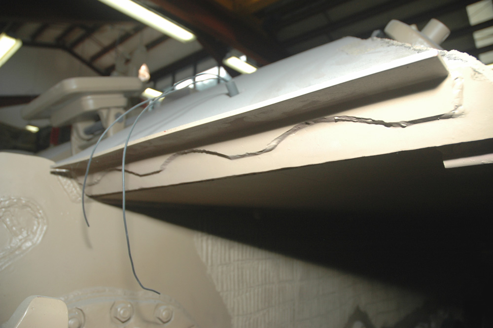

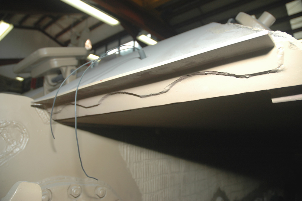

Проводка к фаре.
