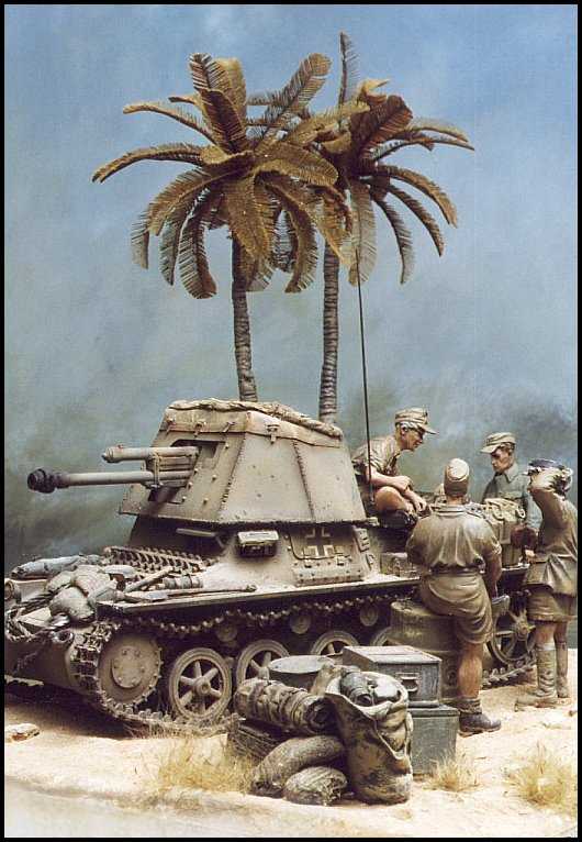

Вот и мой "отчет". За прошедшее время перекрасил фигуренцию... не знаю как на счет достоверности, но данный вариант ( сочетания цветов/уровень раскрашивания/ общий вид) меня вполне устраивает - лучше я пока, к сожалению не смогу :oops: На фотик я обиделся - он, зараза, не может никак передать внешний вид, фото ужасные!!!!!Вот зацените:
Вот вид интерьера "на сейчас"
Сейчас начал, делаю заднюю часть:
На второй фотке задней части видно как я решил выполнить решетку на люк(забыл как это называется). По инструкции следовало вырезать квадратики и таким образом сымитировать решетку. но толи Звезда намудрила, толи я такой "аккуратный" но у меня ничего не получилось... Поэтому я вырезал (по звездинским размерам) прямоугольные отверстия и вних вклеил пластик, разделив таким образом отверстия на 3 квадратных.
Кажись все! Если честно, рвение и порыв куда-то пропадают, не сильно пока, но чувствуется :) :) Отложить что-ль пока эту самоходку...Видно будет...Всем спасибо, хотя б за то что смотрите этот блог 8) 8)

Здравствуйте, продолжаю своё повествование :x За прошедшее время почти ничего не сделал :-( Времени совсем-совсем нет, кто думает что у школьников( в нашем случае старшеклассников) много времени - глубоко ошибается. Так вот."Разорился на пару-тройку банок клея и со старых остатков сделал "шпатлёвку" накидал литников в клей и подождал сутки. Результат, учитывая затраты, потрясающий - надо было раньше делать! С изготовление шпатлёвки решил и до этого неразрешимую проблему - сварные швы. Уж очень хотелось их сделать, а литник тянуть "кривые руки" мешали! Теперь это не проблема)) Вот швы на рубке:
Может криво-косо, но внешний вид рубки преобразился донельзя. Что еще? Еще присобачил заднюю часть - закрыл двигательный отсек. Вот внешний вид:
А вот вид с места мех-вода на почти заделанную щель, заделывал той же самодельной шпатлёвкой, щель около 1,5 мм. Слева нормально заделать помешала крышка люка. Пока все! Всем спасибо.
P.S.:Сейчас колдую над вторым солдафоном, он должен по идее пить из фляги, а отлит как куряга.
P.P.S.: Константин Чиганов Спасибо за фото, нашел остальные фото серого панцера - очень-очень здоровская модель!
