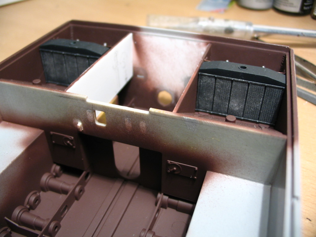

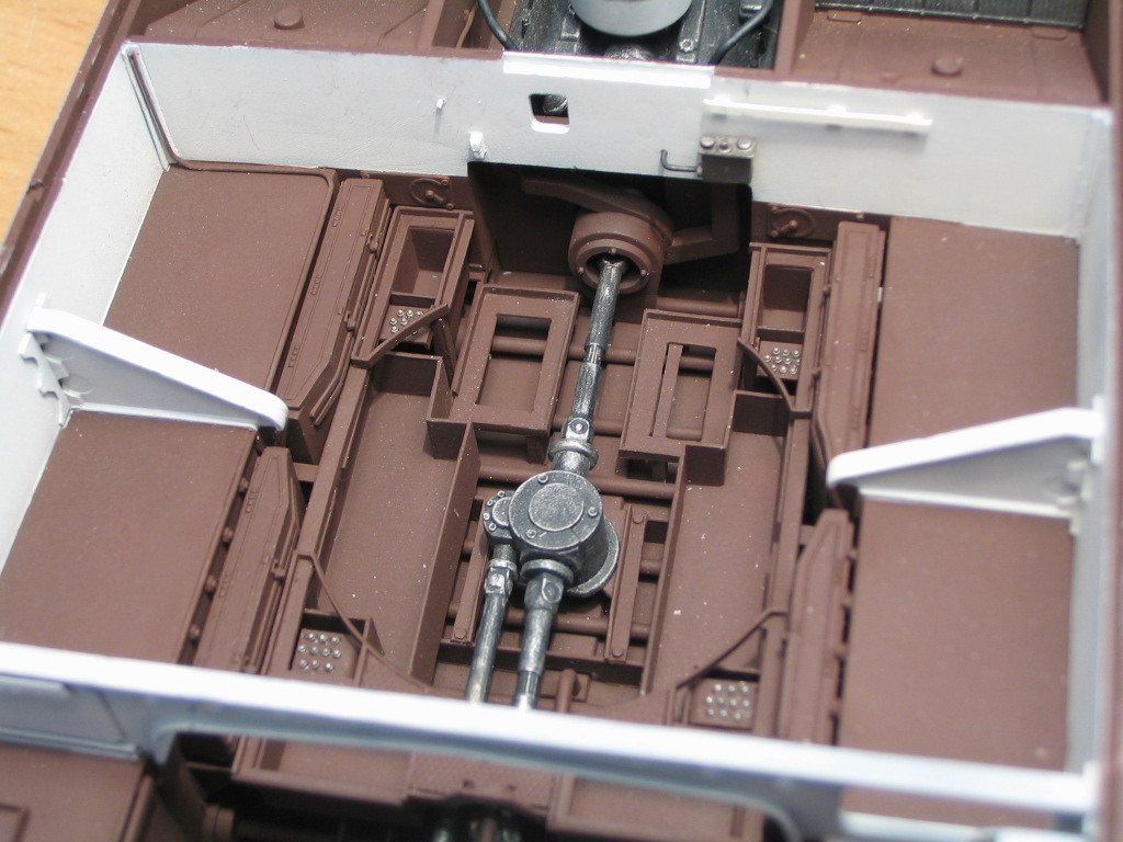

Сделал границу между белым и грунтовкой.

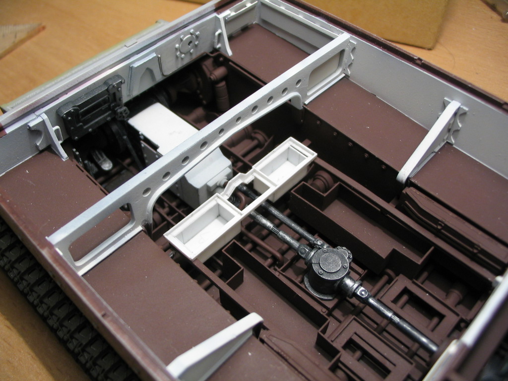

#27

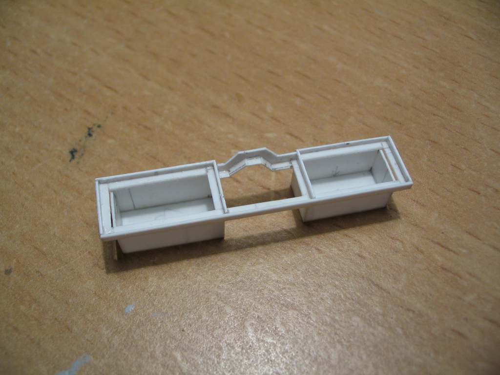

Сделал багажные ящики, которые находились под поликом боевого отделения

#28
примерил.

Просто здорово! Очень даже! Вот только крышка воздухораспределительного устройства на перегородке с двигательным отсеком немного не такой формы (я её тоже не победил)
Vladislav Belinski
Откуда: Tartu, Estonia
01.09.09 [12:26]
#30
shoro Wrote:Просто здорово! Очень даже! Вот только крышка воздухораспределительного устройства на перегородке с двигательным отсеком немного не такой формы (я её тоже не победил)
Да, я особо не заморачивался, после установки полика, её практически не будет видно.

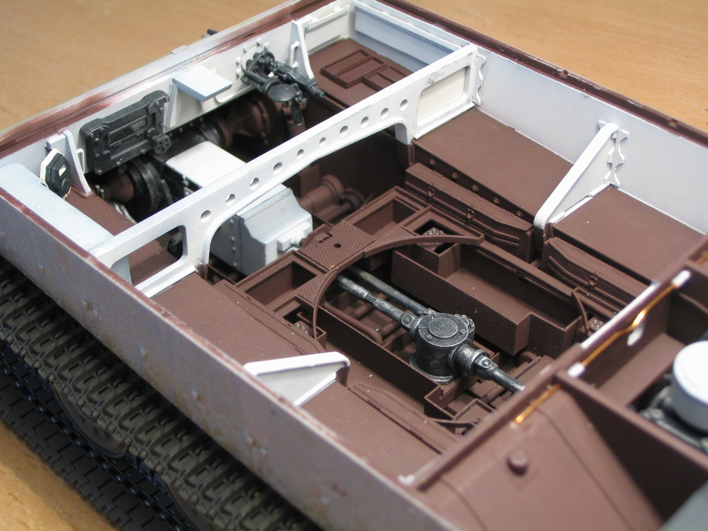

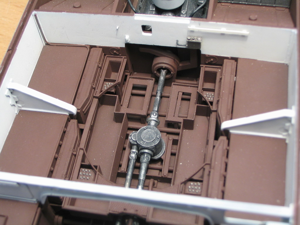

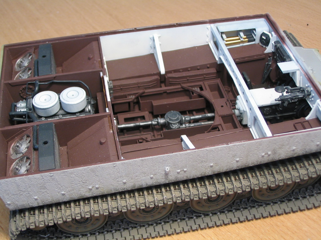

#31

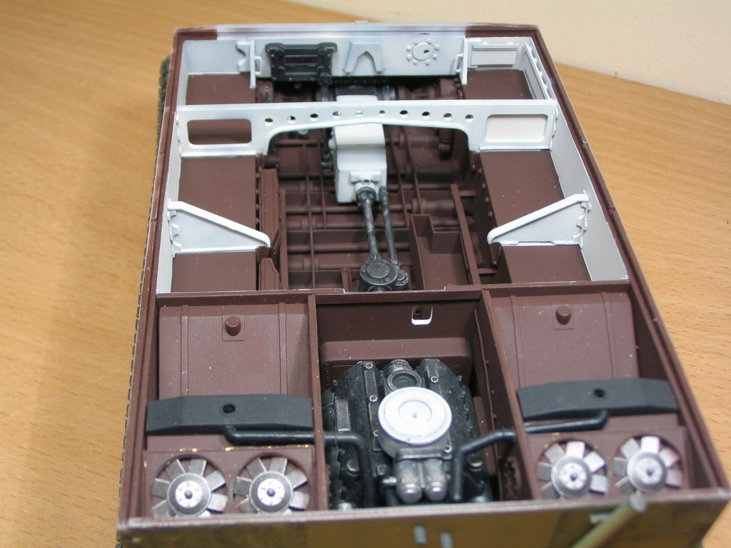

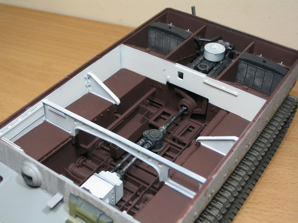

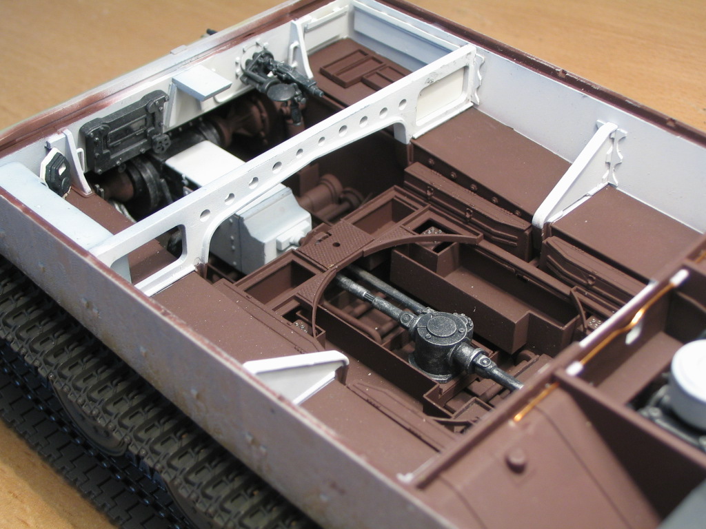

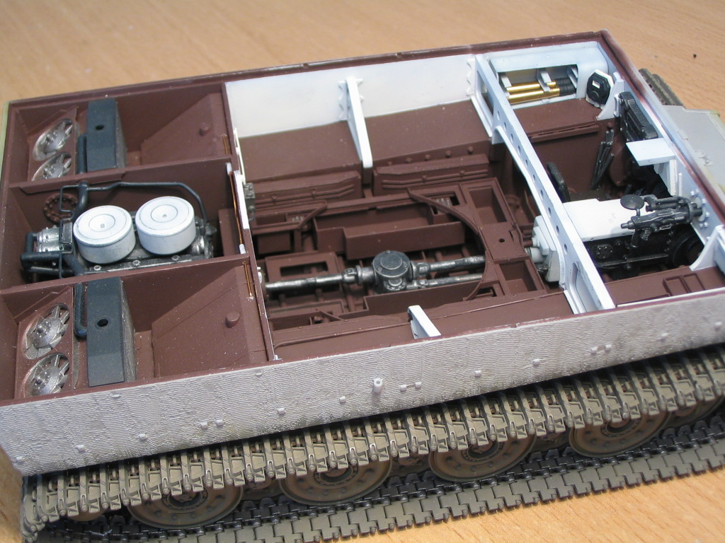

Внутренности потихоньку обрастают "мясом".

Vladislav Belinski Супер!

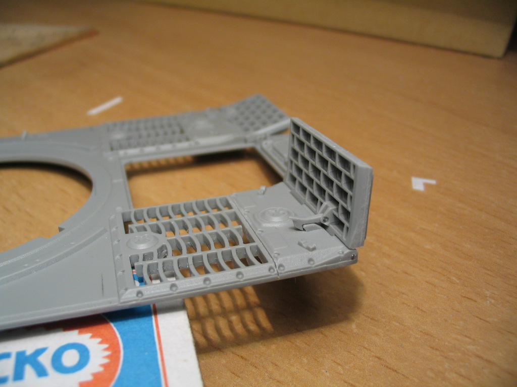

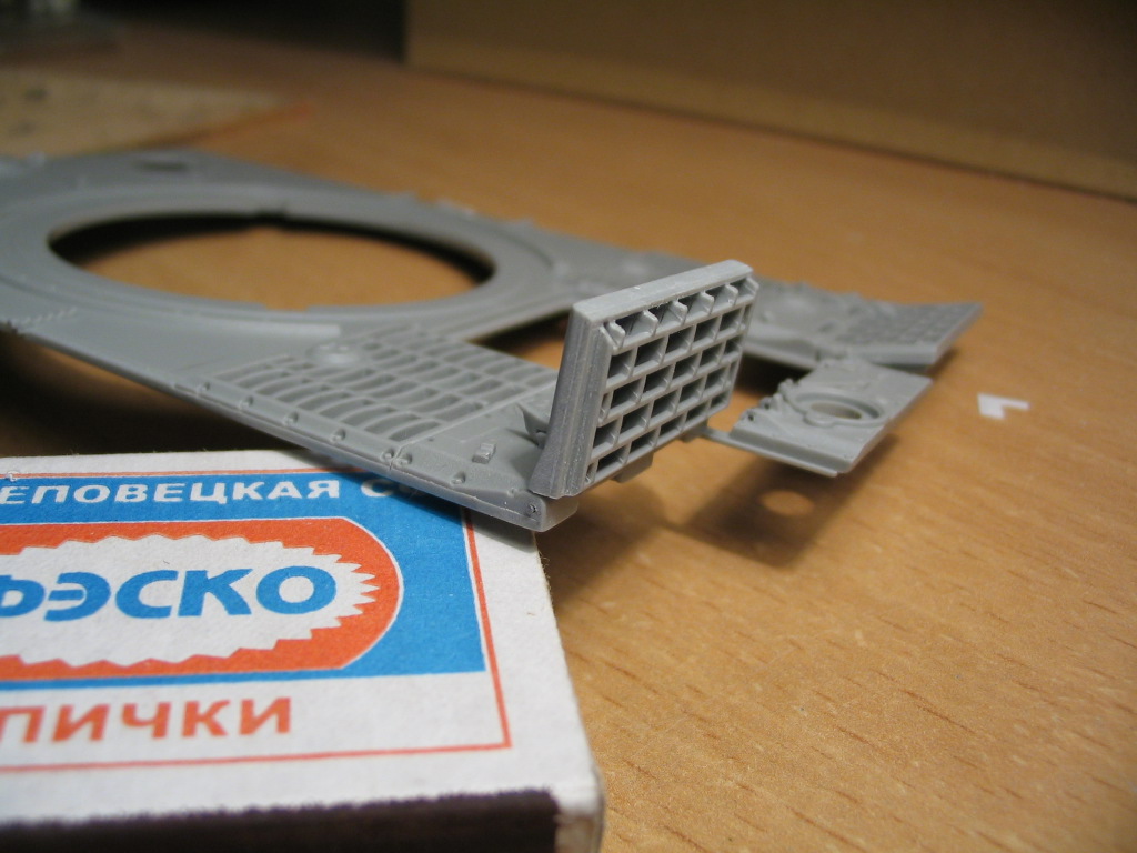

#34

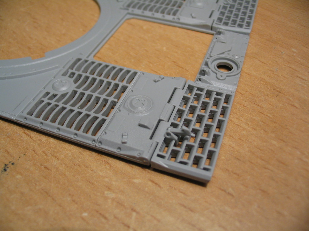

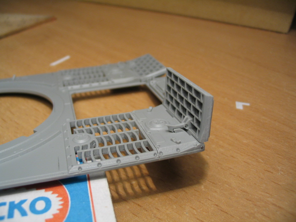

Задние решётки над вентиляторами Драгон даёт максимально копийно, все другие фирмы дают только её верхнию часть. Поэтому мне было жалко скрывать такую красотищу и я решил сделать их рабочими. Для этого просверлил отверстие 0,5мм вставил палец из стальной проволоки, а также доработал фиксатор до правильнои формы. Теперь решётку можно зафиксировать в открытом состоянии.
