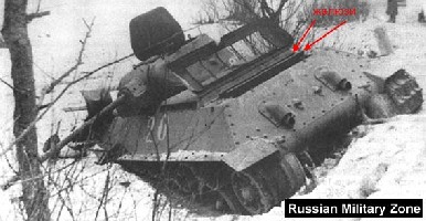

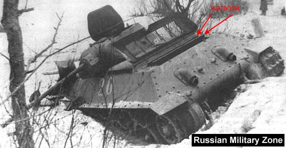

Вопрос ко всем, кто может и имеет желание подсказать. Т.к. в МТО нутрянки нет, а через металлическую решетку это будет видно, как лучше скрыть этот нюанс?
Александр Адулов
22.09.09 [12:57]
#26
ring0, Элементарно :) там две пластины жалюзи под решеткой. А еще под них можно впендюрить макетовскую трансмиссию, не очень похоже, но создаст эффект наличия там чего-то

Александр Адулов
22.09.09 [14:14]
#29
Вообщем примерно так
Александр Адулов
22.09.09 [15:05]
#30
