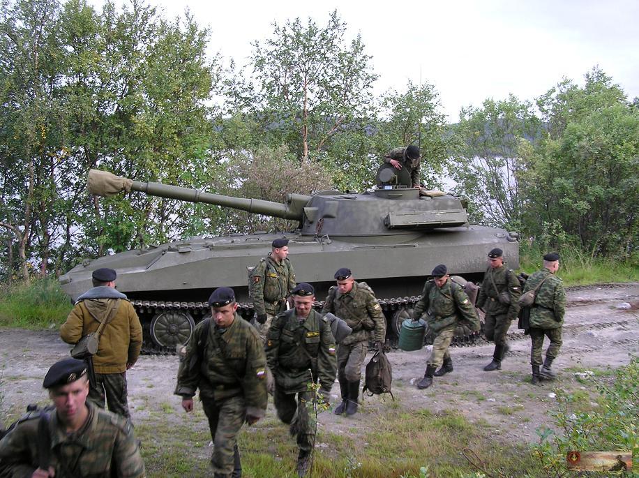

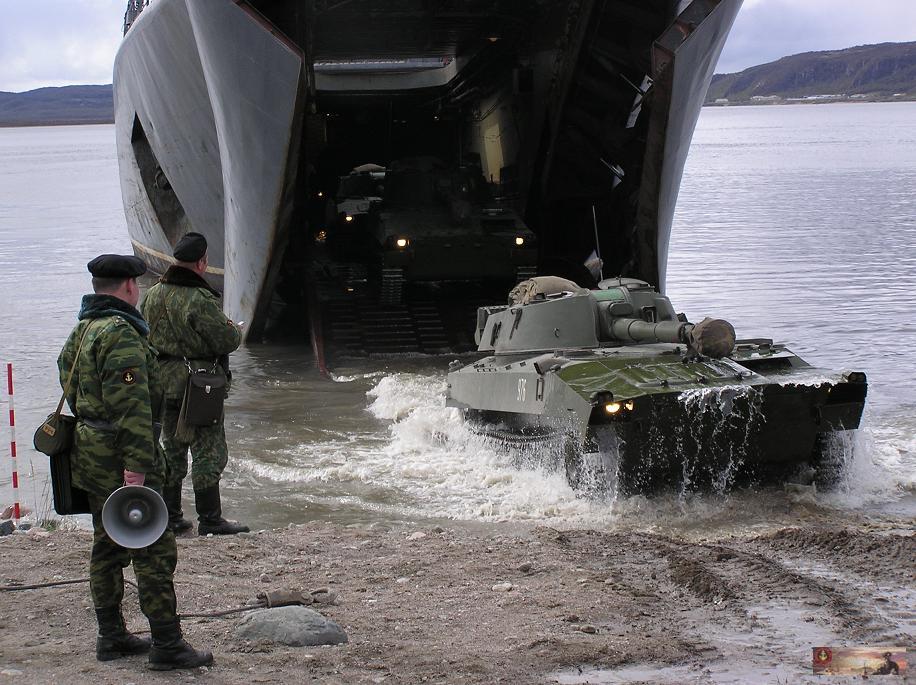

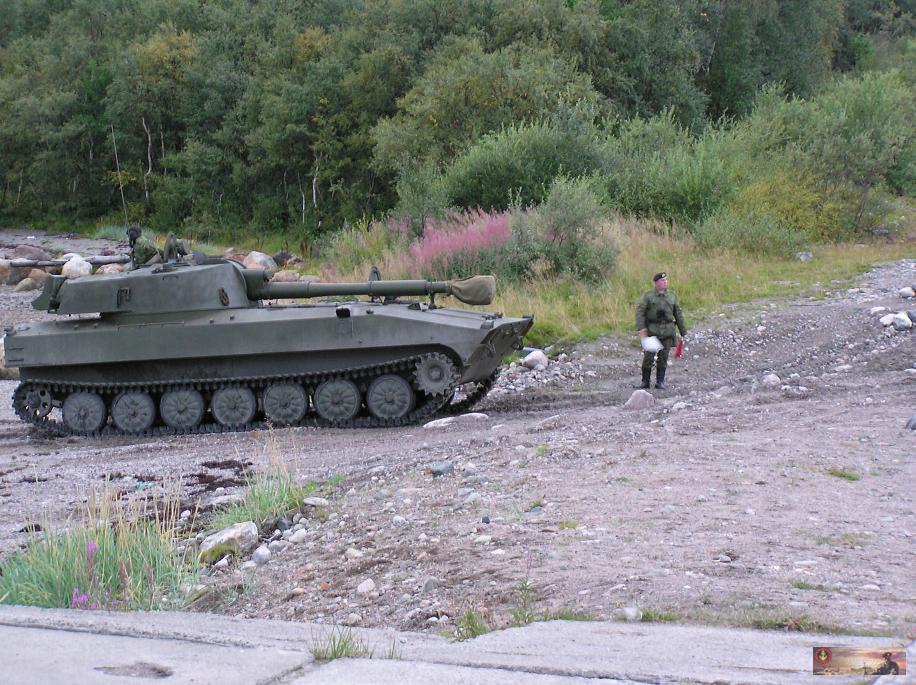

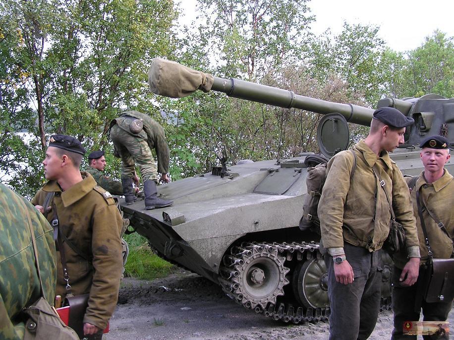

Вот еще морпеховские Гвоздики! И, кстати, именно с такими воздухозаборниками и еще кое счем!

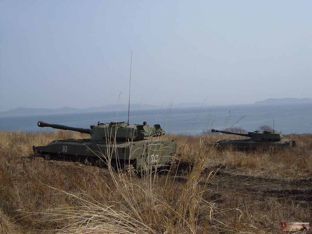

Ну и последние

dpl, Спасибо, наконец увидел чёткое подтверждение таких воздухозаборников.
Последняя фотка с андреевским флагом интересна, может такой и мне флаг приделать.
