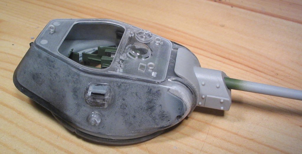

Vladislav Belinski
Откуда: Tartu, Estonia
12.01.10 [15:37]
#21
Заделал места стыка половинок башни симитировал литую поверхность и окрсил.

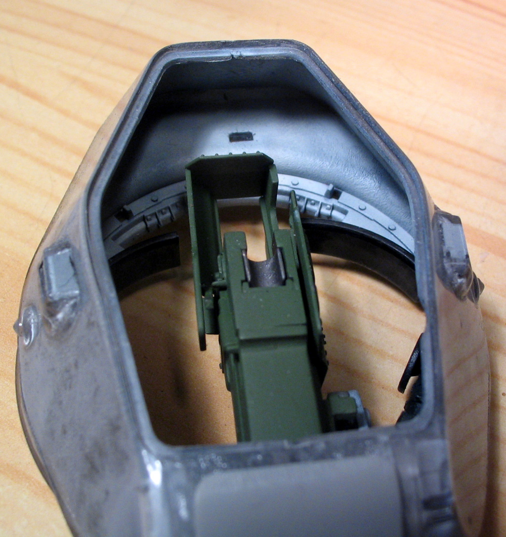

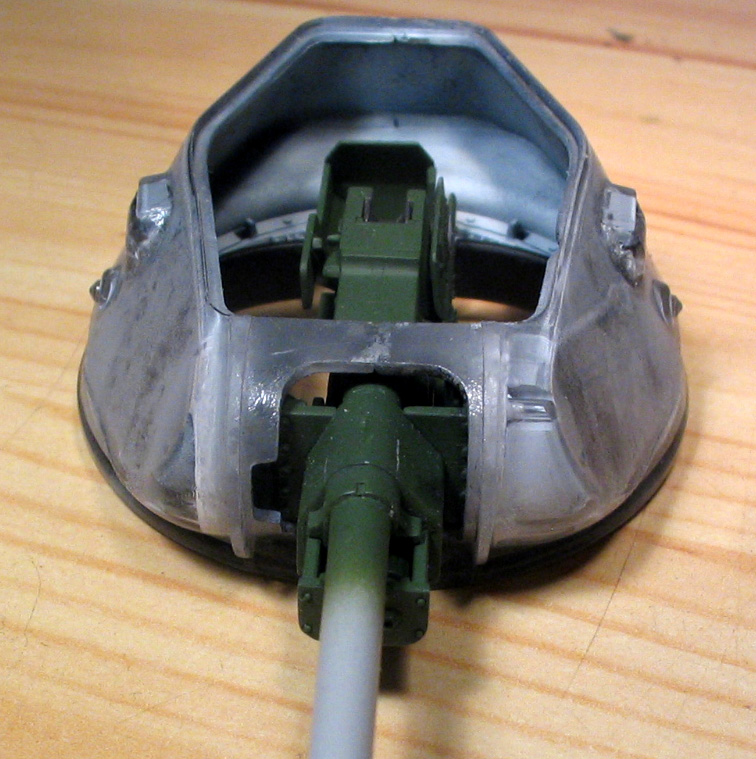

Vladislav Belinski
12.01.10 [15:42]
#22
Маска орудия очень плотно садится на ствол и нет необходимости ее клеить, поетому ее всегда можно снять что бы продемонстрировать амбразуру и великолепно сделанныи AFV Club откатныи механизм.

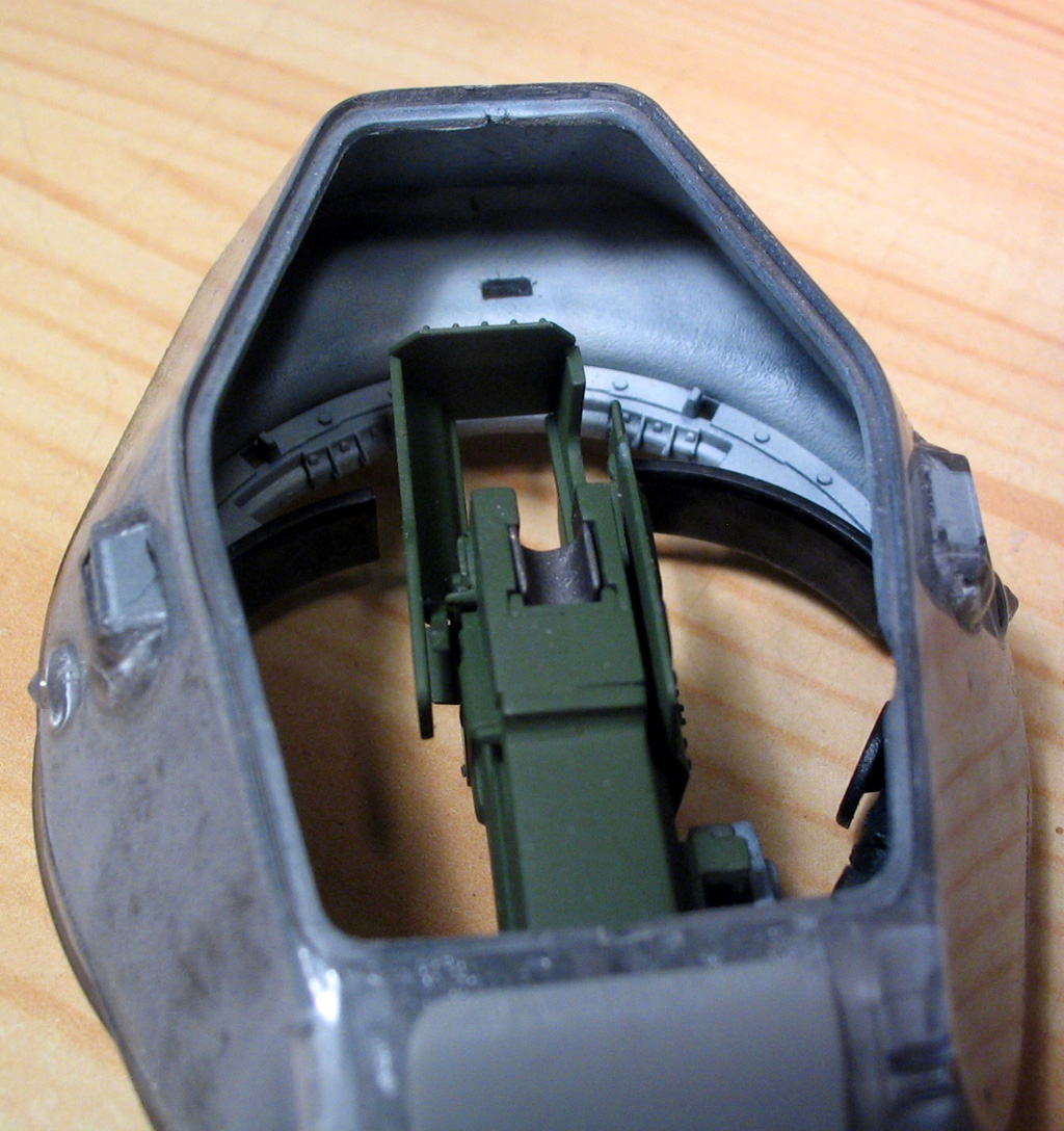

Vladislav Belinski
12.01.10 [15:47]
#23
опять же заделано место стыка и проимитирована литая поверхность, затем закрашено чернои краскои. Рекомендую наносить черную краску как грунт и снутри и снаружи что бы башня затем не просвечивалась при хорошем освешении.

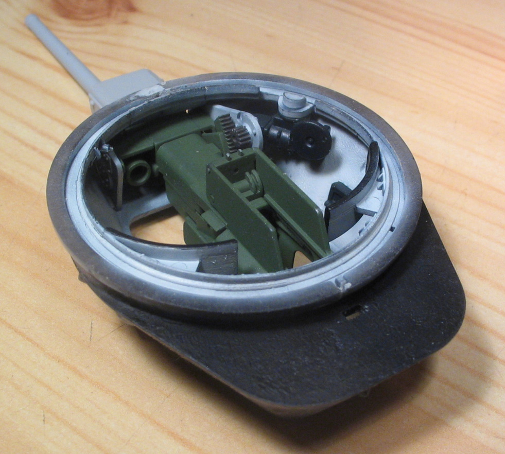

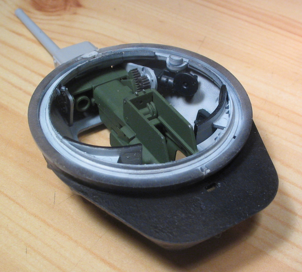

Vladislav Belinski
12.01.10 [15:52]
#24
Крыша великолепно и плотно встает на свое место, но ее придется все-таки приклеить поскольку у реальнои башни часть крыши отливалась заодно с башнеи и имела литую поверхность.
