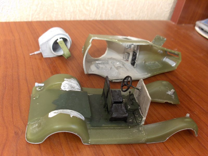

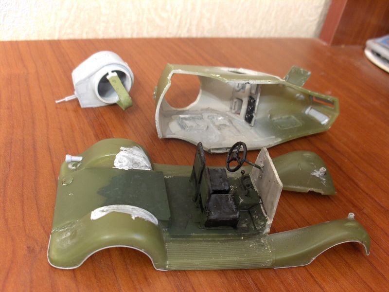

Работа помаленьку идет.
Сколько нежных слов сказано мною про эту смолу...
Но допилил до результата.

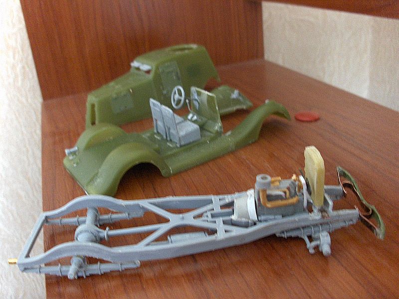

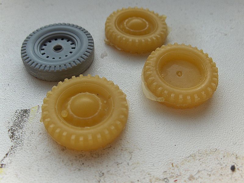

Выполняю пожелание.
Колеса были первым, на что я обратил внимание.
Рядом серое колесо Алан/АРК.
Думаю, все про них уже понятно?
По диаметру диска они одинаковы, по диаметру "зубастой" резины немного меньше АРК.
Что до смолы, то так:
Часть мелочевки утеряна, часть - комки трудноразличимого вида.
Бронекорпус отлит в одну деталь, мастер-модель была довольно приличной, похоже, но качество литья - ужасное.
Членение немного иное, чем у АРК, крылья тоже в одну деталь, но по длине смоляной БА короче пластикового. Смоляная рама никуда не годится.
Все люки и дверцы даны отдельно, но мелкие детали надо вырезать из "пленки" смоляного облоя.
Коническая башенка ужасна, пулемет много короче размера в масштабе - АРК куда точнее, хоть и грубоват.
Интерьер тот же, что и у АРК (два кресла, щиток и руль), но есть пара патронных ящиков на стенки корпуса за сиденьями и ремень для посадки стрелка. Зато кресла не пролились, да и их подушки...
Мотор с коробкой не похож в деталях, и деталироки никакой. Ходовая кошмарненькая, много хуже даже АРК. Фары - цельные куски смолы."Сковорода" футляра запаски отсутствует, запасное колесо предлагается делать открытым, узел крепления, правда, толком не ясен.
Инструкция на уровне АРК, но есть 4 проекции БА (насколько точные?), декаль дрянная, да еще "картинкой к бумаге", помните переводные картинки нашего детства?
Такой вот пепелац. Какой-то триллер вместо описания получился.
Но хоть корпус правильный. А лучше по качеству до Алана, думаю, никто и не делал. Или есть еще чьи-то БА-20?

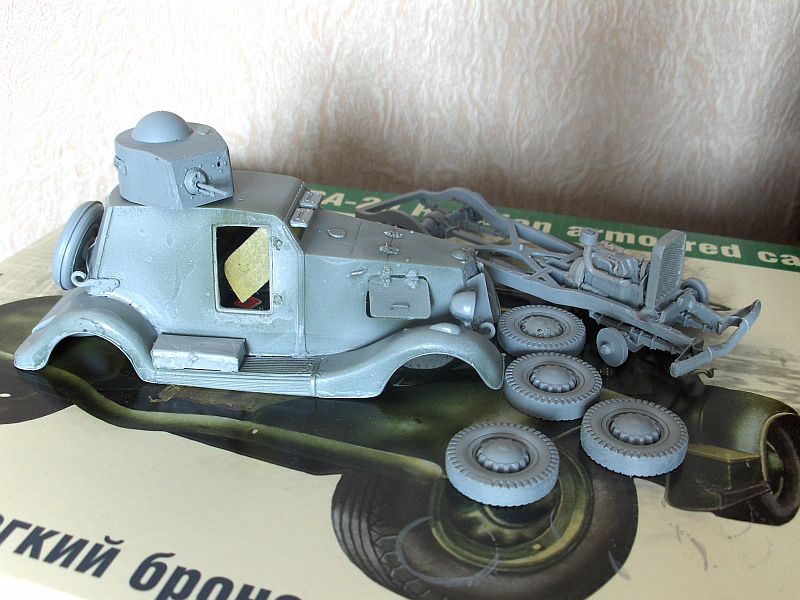

#29
Интересный броневичок получается! Эх, я такой же тоже давно хочу собрать, но вот смелости не хватает с гиблыми дровами воевать... Так что завидую смелости.
Небольшое замечание: стыки деталей башенки видны, надо бы заровнять.
Какие виды на окраску? Осень? Лето? Пыль? Грязь? Такой броневичок с такими большими крыльями можно интересно запылить.

Лето 1943, пыльные крылья и колеса. Однотонный (как большая часть наших БА).
Башенку подровнял, но там сварные швы накладного переднего листа должны всяко быть немного заметны.

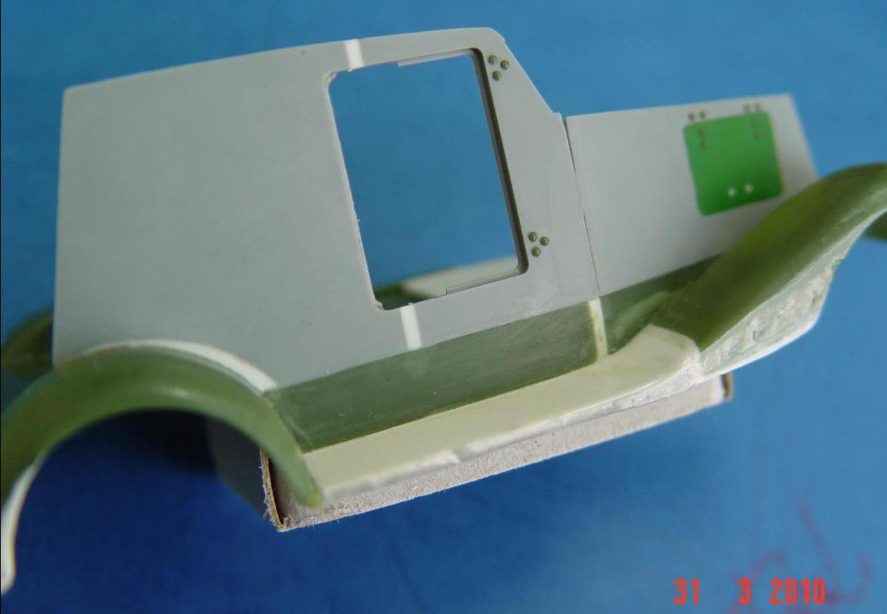

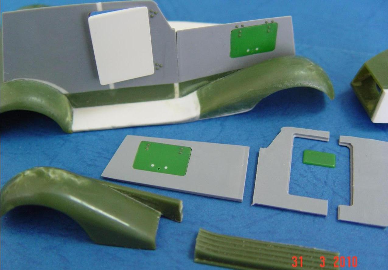

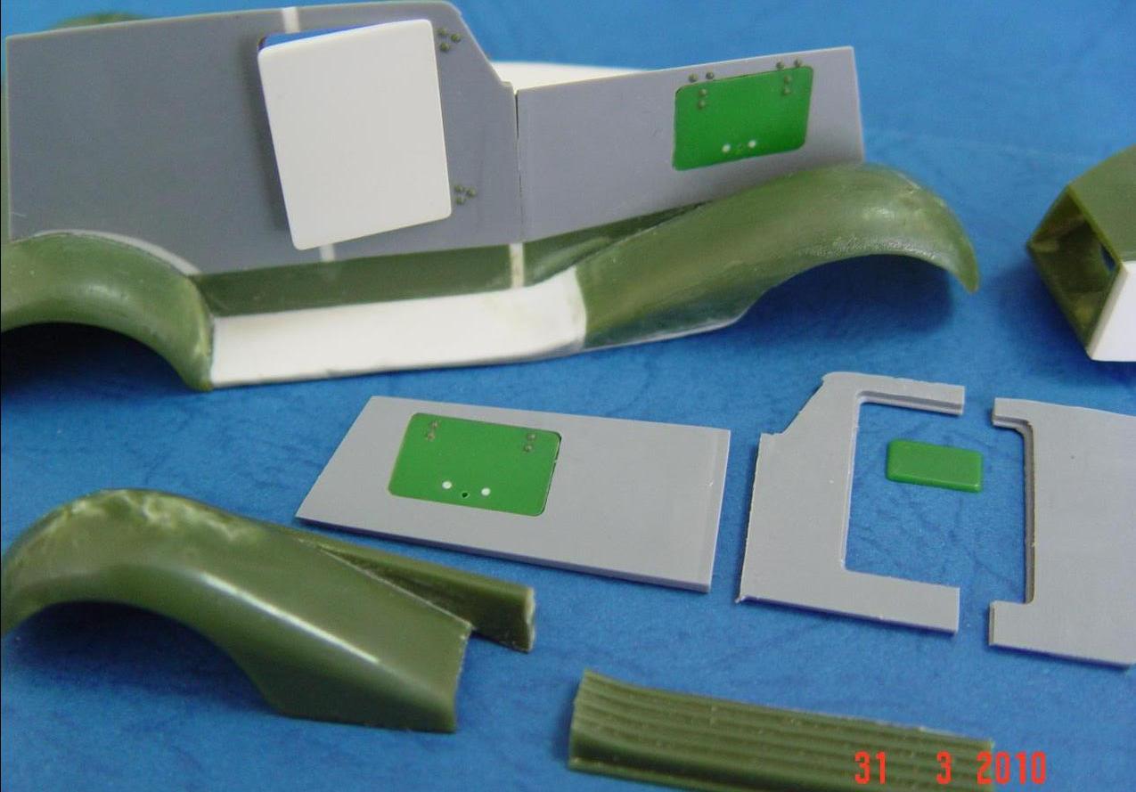

Прошедшая неделя со дня нашего пари , практически вся ушла на подготовительно-заготовительный этап , наверное самый сложный период в любой сборке , когда работы проделано много , а смотреть ещё пока не на что )))
Сопоставляя фото Ба-20 с чертежами в пластике пока вот , что получается :

TORK, здравия желаю.
Двери планируются рабочими и если да, то как планируешь делать петли?

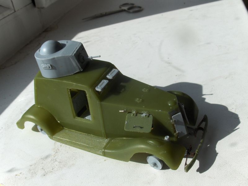

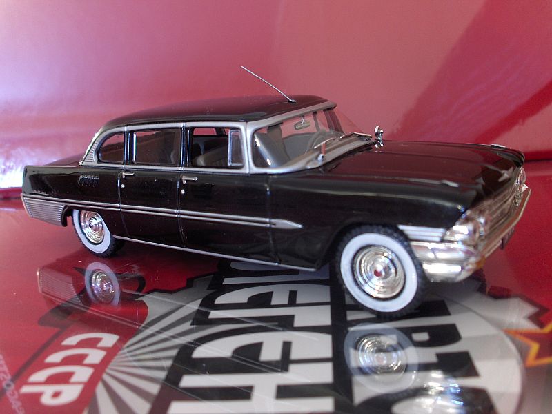

Немного отвлекся. На классово чуждый 1:43.
На страшную тонировку внимания не обращайте - после подкраски хоть что-то будет видно в приоткрытую дверь.
А вот с петлями немцы подгадили. Приглядевшись, увидел - каждая полупетля на паре заклепок, а не на трех, как надо. Ладно, не было нормальных фото и чертежей, но даже немецкий гений должен сообразить, что на паре заклепок петля будеть понемногу выгибаться по линии заклепок.

pol361 здарова !
Двери ? .... нет они будут задраены полностью - просто подогнал их так , что вставляются с небольшим натягом .

Константин Чиганов, извините за нескромный вопрос - а откуда покрышки на ЗиЛ-111 сняли? Что "раздели"?
- Константин Чиганов
- Откуда: Красноярск
01.04.10 [14:24]
#38
Это колеса и покрышки с Юности из предыдущего номера - я ее попортил
взял вторую, а эту в разборку.
На родных дисках 111, несмотря на вроде бы один диаметр, резина Юности болтается.

Вот такие пироги... с заклепками повыправил ситуацию.
Ящички мятые из жести. Фары Эльфа, как раз подходят самые большие из набора в 35. Поглядел на фото - и правда здоровые.
Грунт Тамии обычный, аэрографом.
