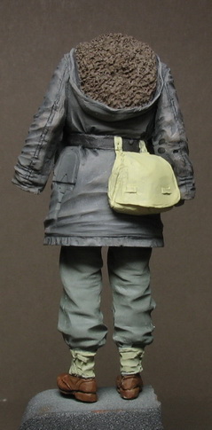

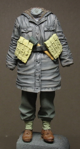

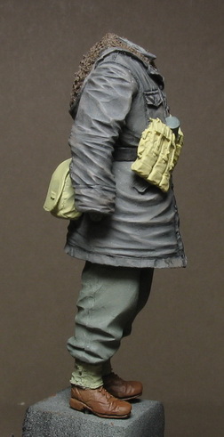

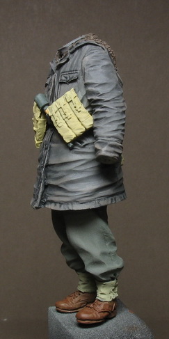

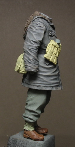

Увел цвет парки в более серый оттенок, для этого практически положил фильтр жидко разведенной краской серого цвета. По фасону штаны не утепленные, поэтому решил их сделать фельдграу (с камуфляжем не заморачиваться.)
Сделал предварительные лессировки, пока без загрязнений униформы. Элементы снаряжения и экипировки покрасил в базовые цвета, чтобы потом случайно не испортить уже полностью тонированную униформу.

Здравствуйте Михаил неподскажете,- а для фельдграу(штанишки)какие цвета красок вы применяли,уж больно радует цвет. За ранее благодарен.
28.04.10 [21:36]
#23
STEINER, "Вальеджо" № 830 в чистом виде, но обязательно на серый грунт.
В личке начинающие коллеги спрашивают точные пропорции по намешанным цветам. Да я и сам пропорции не знаю. Работаю так: краску для работы мешаю в блистере от таблеток ( так привык) и обьем небольшой и все намешанные цвета рядом. В базовый добавляю понемногу другие цвета, до полной удовлетворенности.
К примеру для сухарной сумки и подсумков немецкий желто-оливковый №18 от звезды светловат, добавим чуть брезента № 39 и для базы сойдет. Чтобы намешанная краска не пропала добавляем серого и каплю защитного №55 и получаем приемлимый цвет для брезентовых гетр.
Повторюсь это не догма, существует не один способ получения нужного оттенка униформы или снаряжения. И не надо зацикливаться на пропорциях, мешайте краски и все получиться!

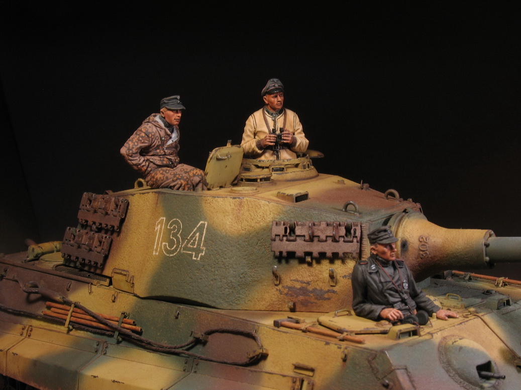

Михаил_Малинин, Отличная роспись! А второго Вы в камо будете расписывать, или нет? Михаил, а вот левый ботинок, так и был приподнят на отливке?
29.04.10 [21:38]
#28
Менелай, Сергей,спасибо. Ботинок так и был приподнят. Второго в смысле из набора 027?
Если да, то однозначно в камо.

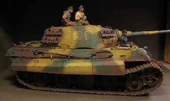

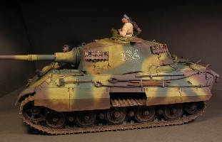

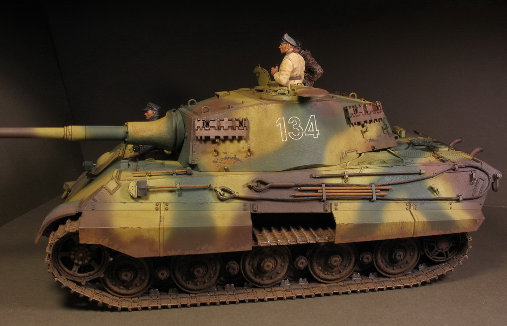

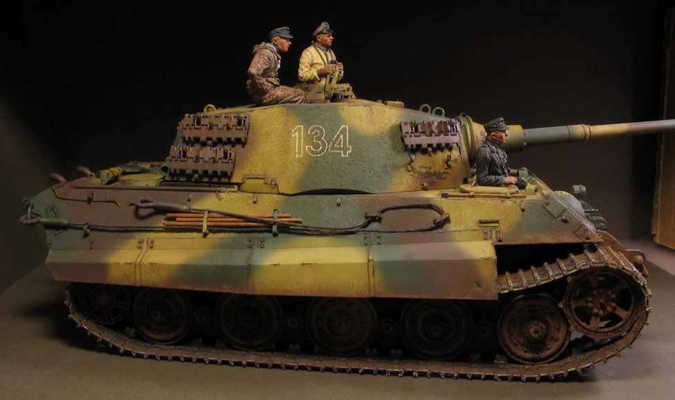

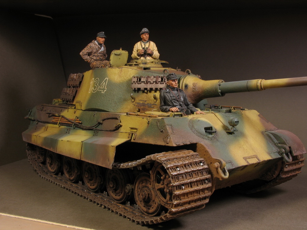

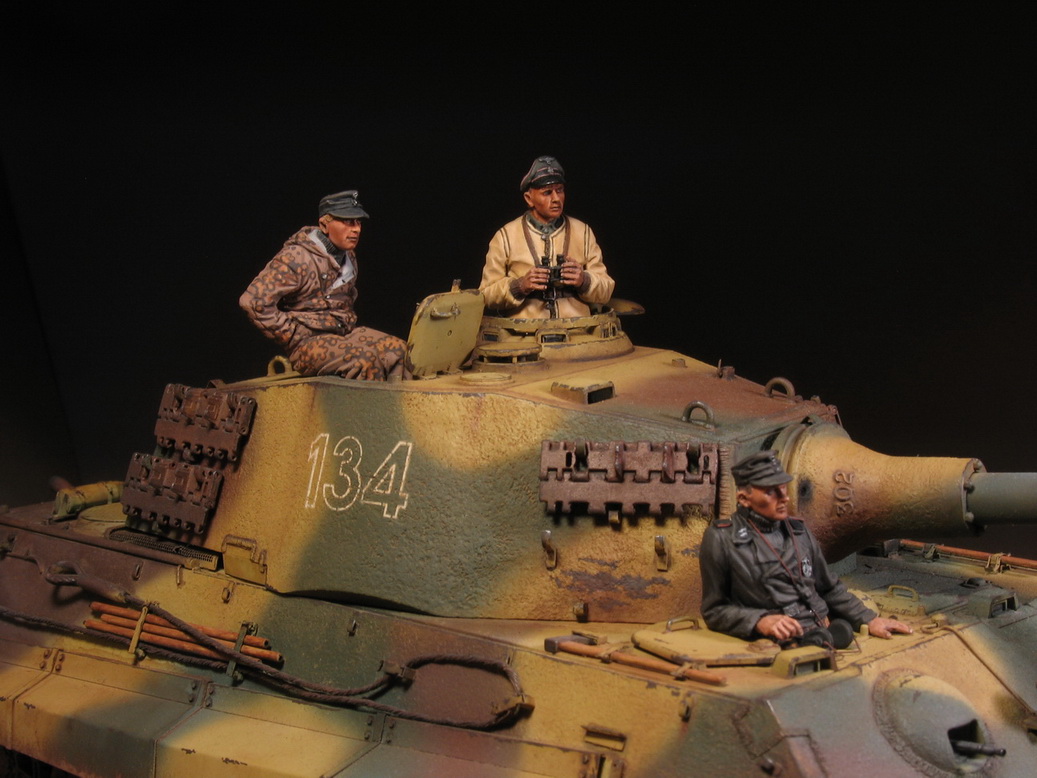

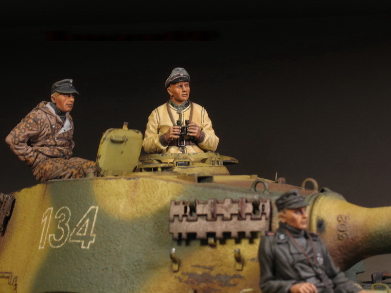

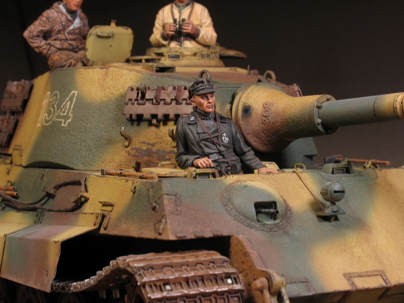

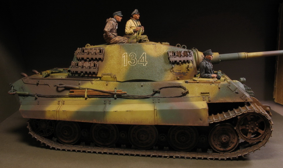

Михаил_Малинин, класс!А можно по больше фото Тигра?
04.05.10 [20:13]
#37
Тигр, с привязкой к 503 тб. СС на время боев за Арнсвальде февраль 1945.
