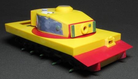

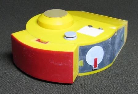

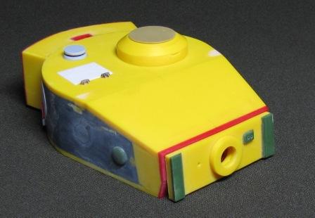

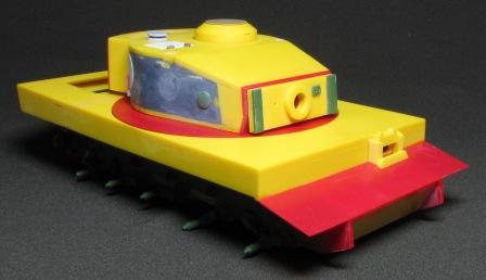

Всё! Откладываю в сторону всё начатое, но не объявленое во всеуслышание. А то увяз в недостроях. И занимаюсь только кинотигром. Жаль, что на Год металлического тигра не успеть...
Но это лирика...
Omskiy Tankist, Посмотрел, что есть по этой фигурке в инете. А, практически, ничего. Готовая только одна. Но по ней, к сожалению, по качеству отливки не определиться. Да и поза в фильме у Свата совсем другая...
Василий Гончаров, Для другого проекта, подойдет на ура! Но, к сожалению, при воспроизведении Свата, лепить придется с ноля... А я до такого пока не дорос...

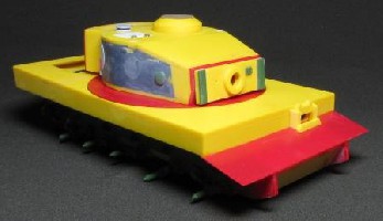

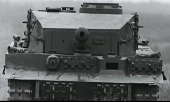

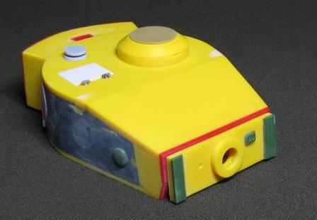

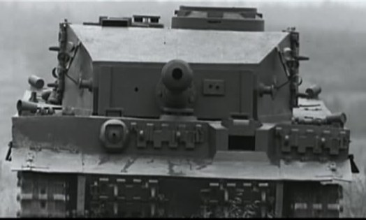

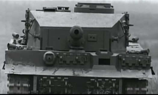

Ребята, подскажите, пожалуйста, что за траки, всё-таки на них висели? Посмотрел тигриные от Звезды, нет. Не такие! А то не хотелось бы совсем непохожие вешать.
Спереди появился ... Блин! А как это называется-то?!
То, откуда мехвод вперед смотрит...
Башня начинает обрастать подробностями...
Кто знает, что за траки на броне?

А траки чай не бутафорские? :question:
Василий Гончаров
Откуда: г. Королев Моск. обл.
11.01.11 [16:07]
#32
Траки похожи на тридцатьчетверошные...отдаленно (особенно на лобовом бронелисте). 8)
Тимонин Владислав
Откуда: г.Петрозаводск
12.01.11 [22:08]
#33
Уколов Михаил, А смысл? На 10-12 кинотигров по 10 и более бутафорских траков. Мне кажется проще взять что-нибудь из натурального продукта. Только вот какого?
Василий Гончаров, Полистал интернет. Что-то вовсе не похожи на тридцатьчетверочные. Там же один гребень, а на этом два...
Загадка... :-(
