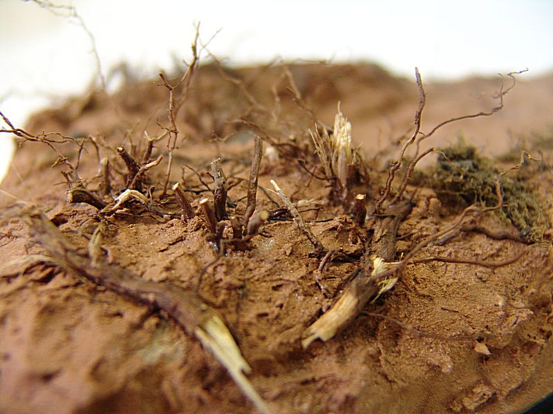

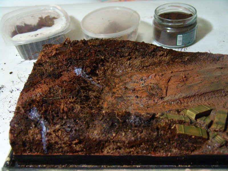

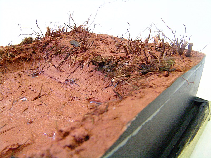

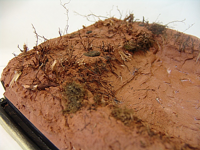

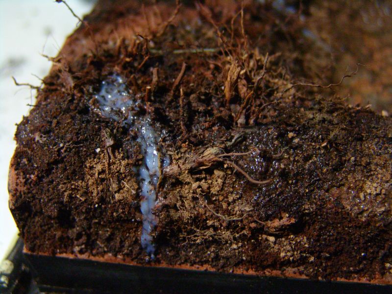

И так вторая часть марлизонского балета.Шпаклюем отвал,наращиваяверх не забываем про внутреннюю часть ямы

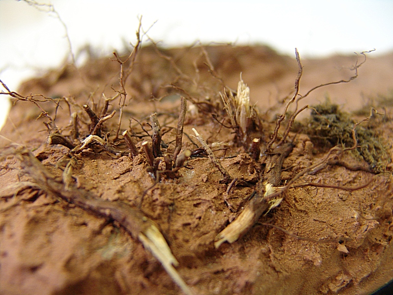

Вот и корешки пригодились.Пока шпаклевка не встала,втыкаем их как бог на душу положит,нов моем случае этосрубленныекусты.Потому сажаем кучненько.
Из нутри тоженужно показать корни наших кустов торчащими из земли ниже ватер линии.Для этого пригодятся корешки и лён.

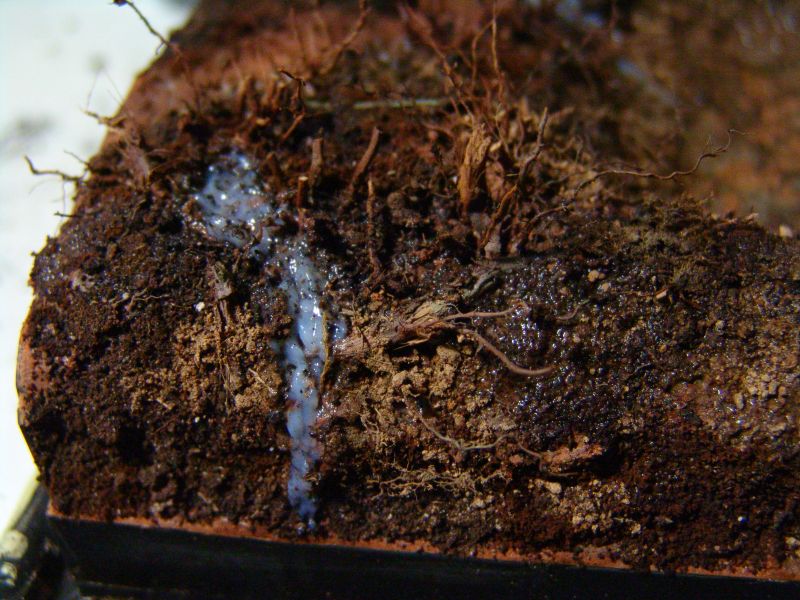

Не дождавшись высыхания шпаклёвки начал тонировать хотя это совсем и не обязательно,потаму как следующая операция все старания полностью закроет.
Вот примерно так все выгледело,после тонировки.
Используя несколько оттенков натуральной земли,и утренний кофе,нанес на придварительно смазонную ПВА поверхность,все это.

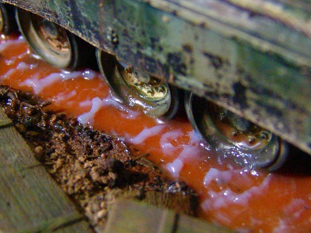

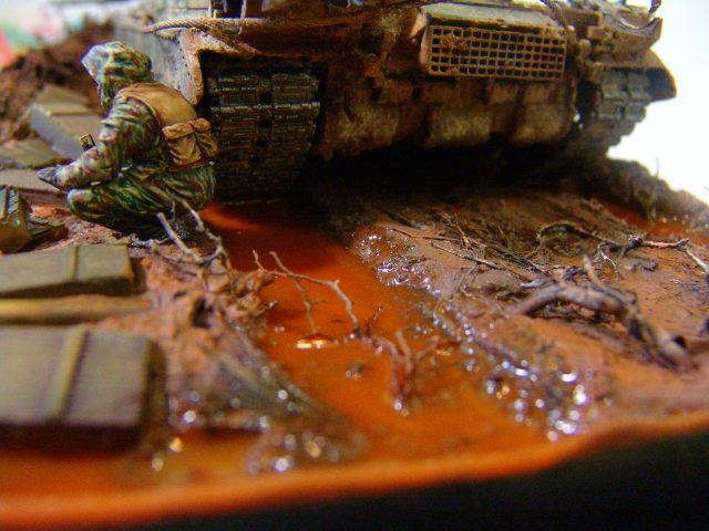

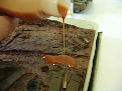

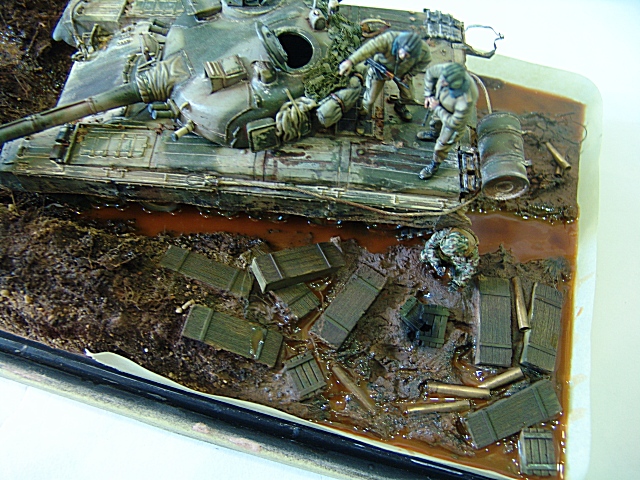

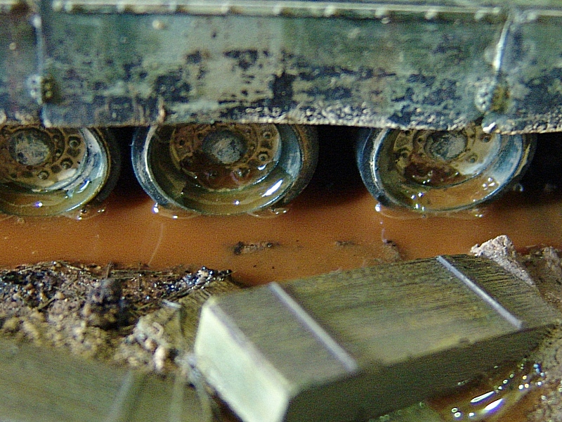

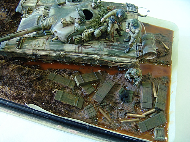

Следующий шаг это заливка водой, примерно вот так. :idea:
Александр Саливанчук
Откуда: Екатеринбург
29.05.10 [21:18]

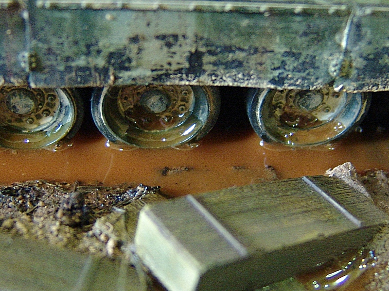

#27
Вышло на мои взгляд плохонько много косяков
_не попал в цвет.
_эпоксидко протекла куда не нужно
_канавки от гусениц заполнены до краёв
Не впечатлило, Переделать не возможно,а жаль :evil:

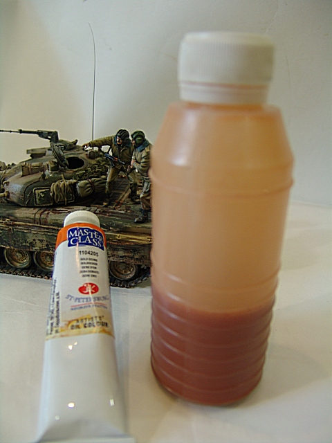

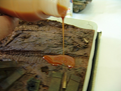

Замешанная эпоксидка смасленной краской.
В подготовленную опалубку вливаем жижу

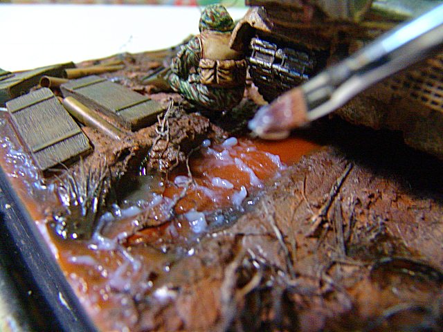

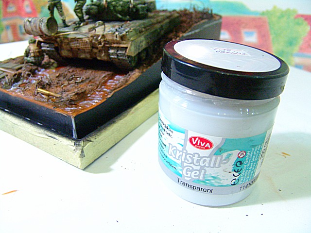

Для того чтобы всю воду испортить окончательно, задумал пустить поней волны, ну типо ветер дует.
Для эмитации волн использую акриловый моделирующий гель
Гель наносим миллиметровым слоем ,стараяси буть предельно правдоподобнам ичестнэм с собой.Получилось не получилось!

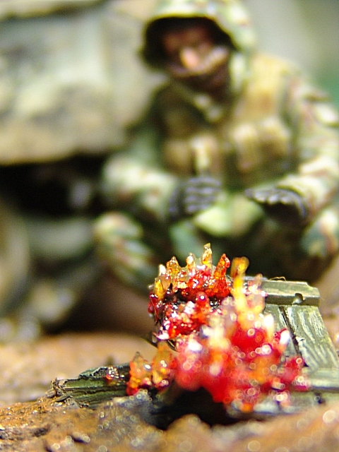

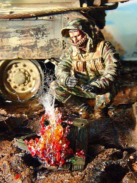

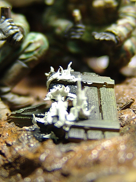

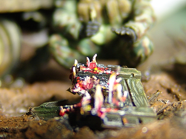

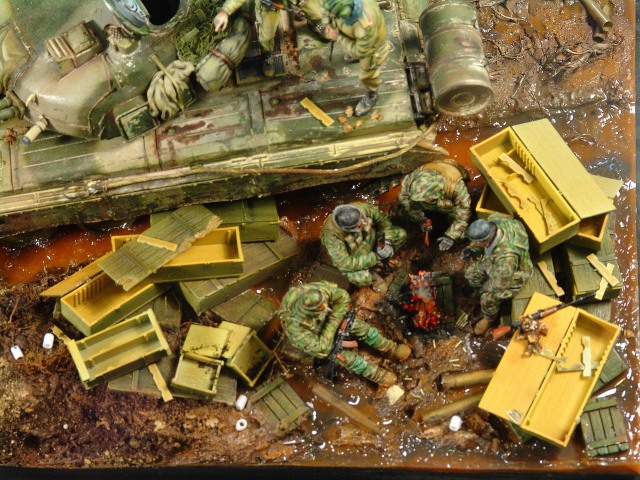

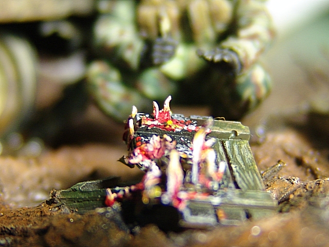

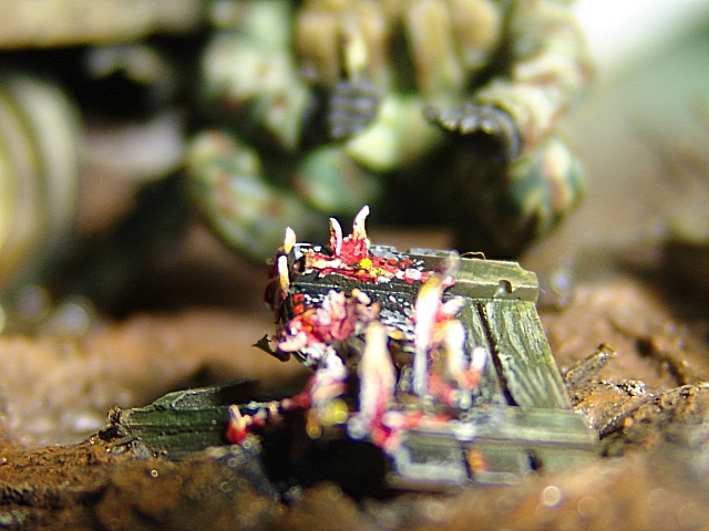

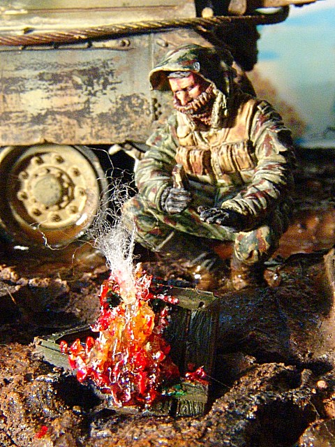

решил сделать костер чтобы мужикам было теплей.Костерок в тех краях хорошо так успокаивал...
Вот что получил на конечном этапе...Судите сами!

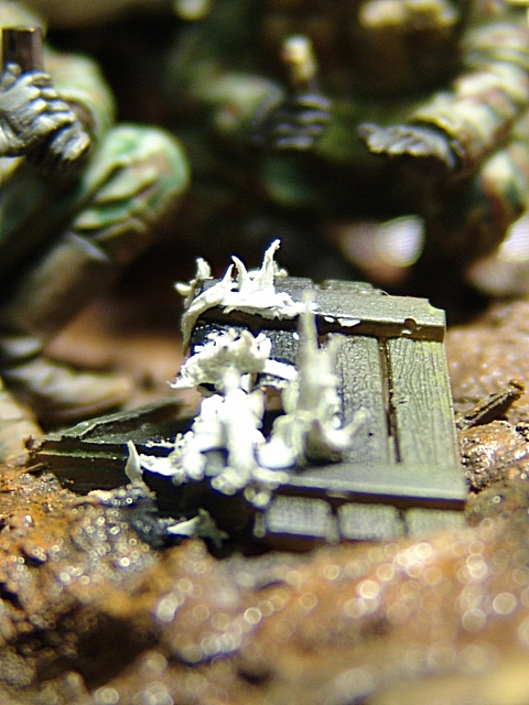

Делаем каркас пламени издвух компанентной шпаклевки.Ждем когда встанет...
Прокрасил в цвета пламени каркас,как видно без фанатизма!
Все это пламя наращивал акриловым гелем, подкрашенным тамеевским лаком ,разных оттенков

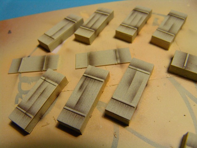

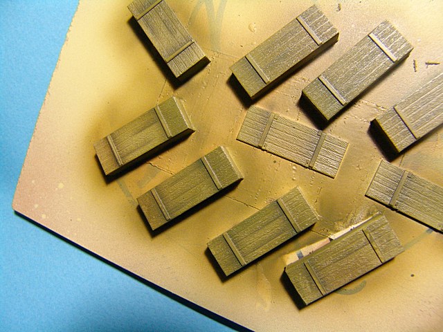

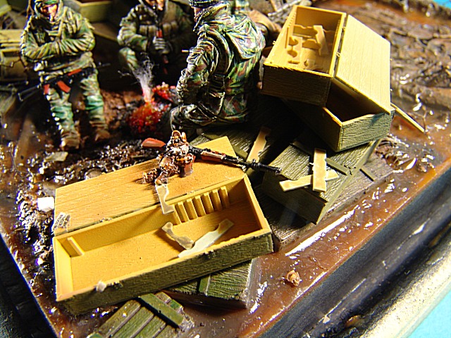

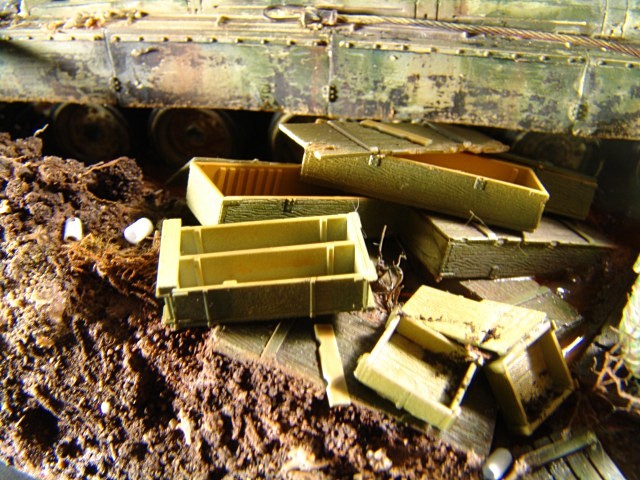

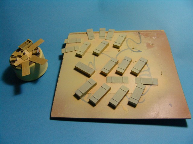

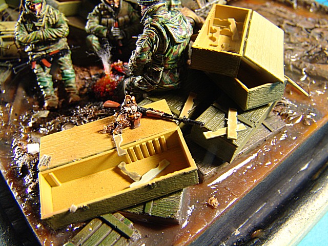

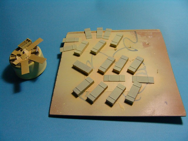

Дело дошло до ящиков...
Конечный результат!
Грунтуем...
тонируем...
Окончательно красим внужный цвет...
03.06.10 [09:05]
#37
Остается сделать смывку-проливку, пройтись сухой кистью...Но для начала поломать голову как всё это богатьство разместить на таком пяточке... :x
03.06.10 [09:25]
#38
Проявляем смекалку начинаем распихивать ящики по углам :evil:
Покрасил слишком много :)Все не войдёт а выбрасывать жалко... :helmet:
