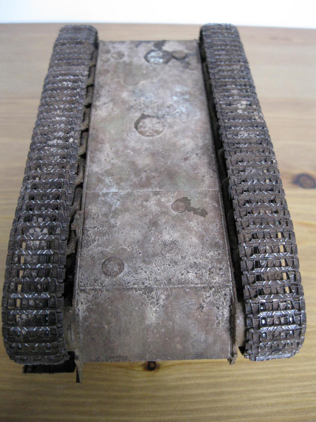

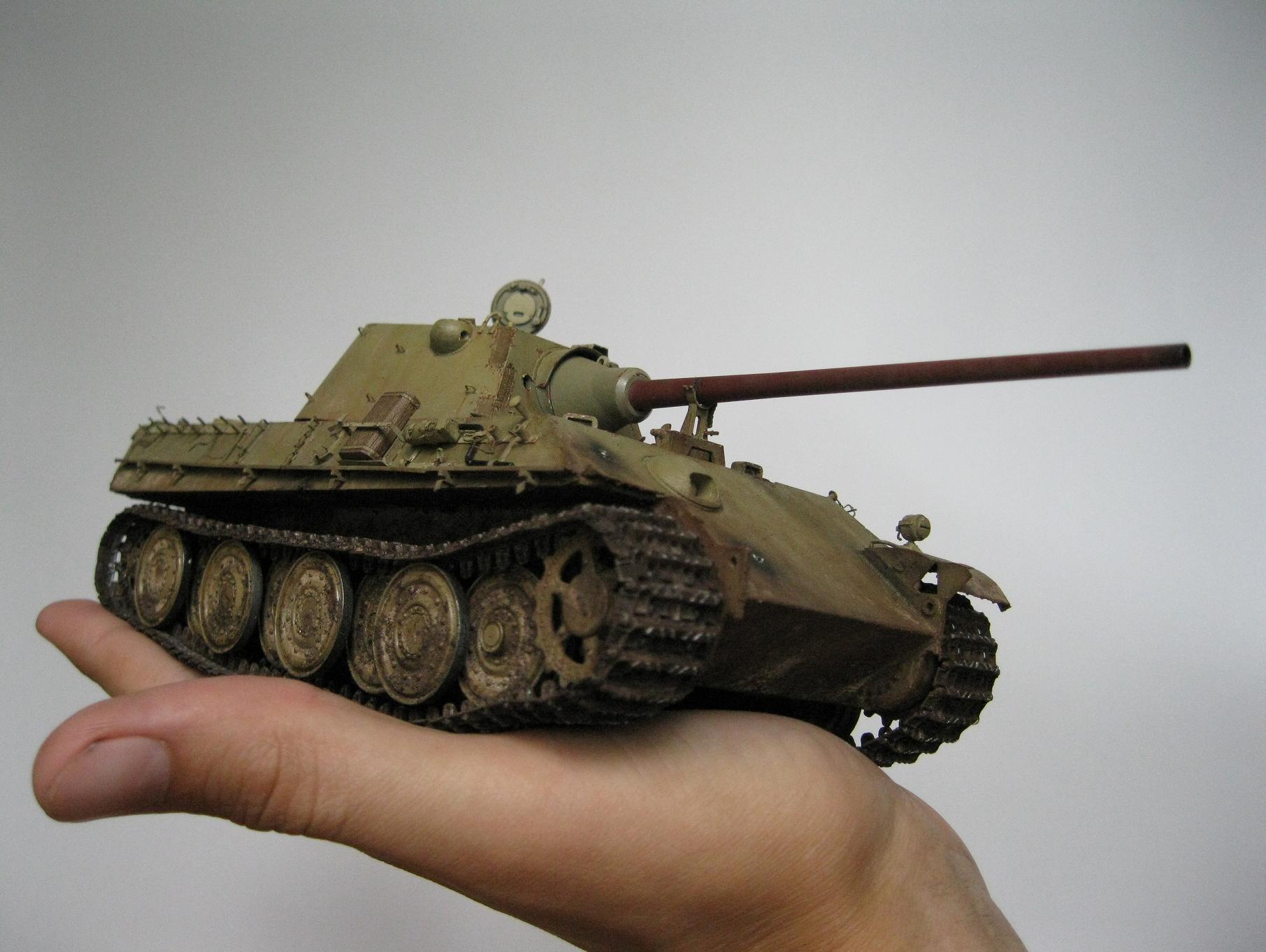

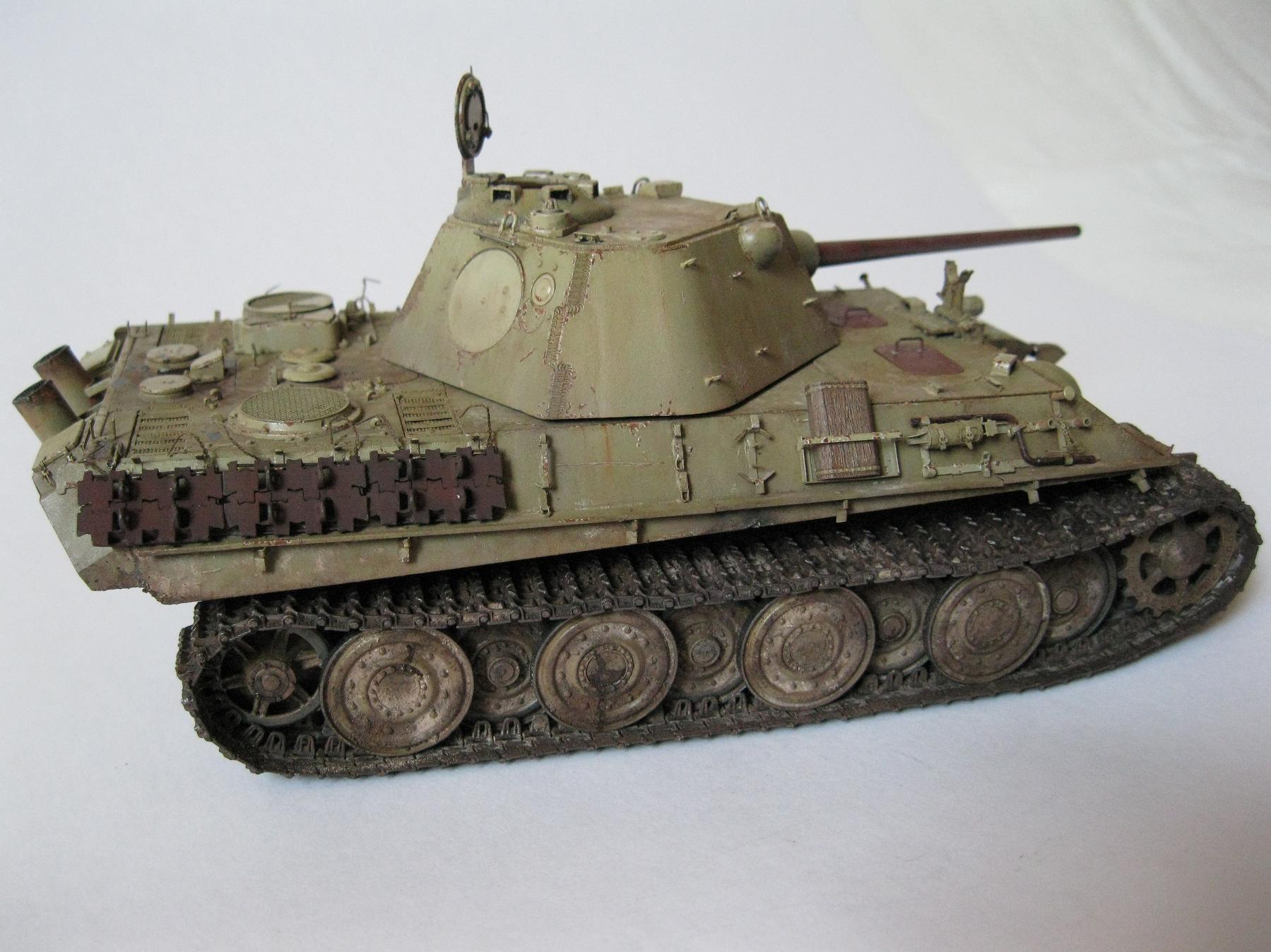

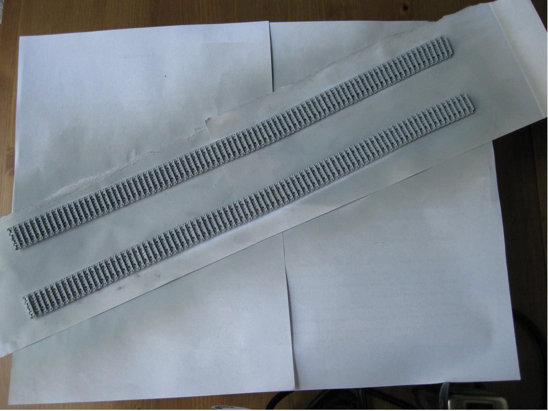

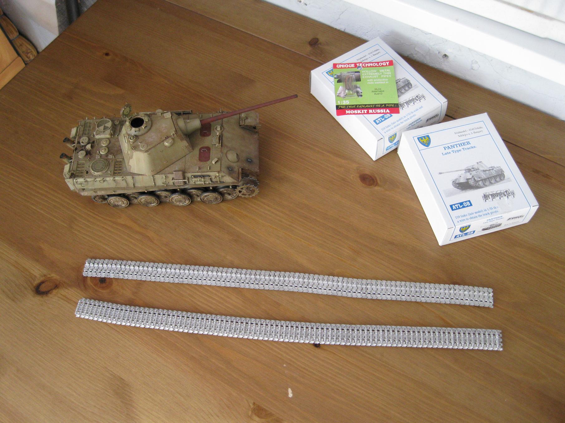

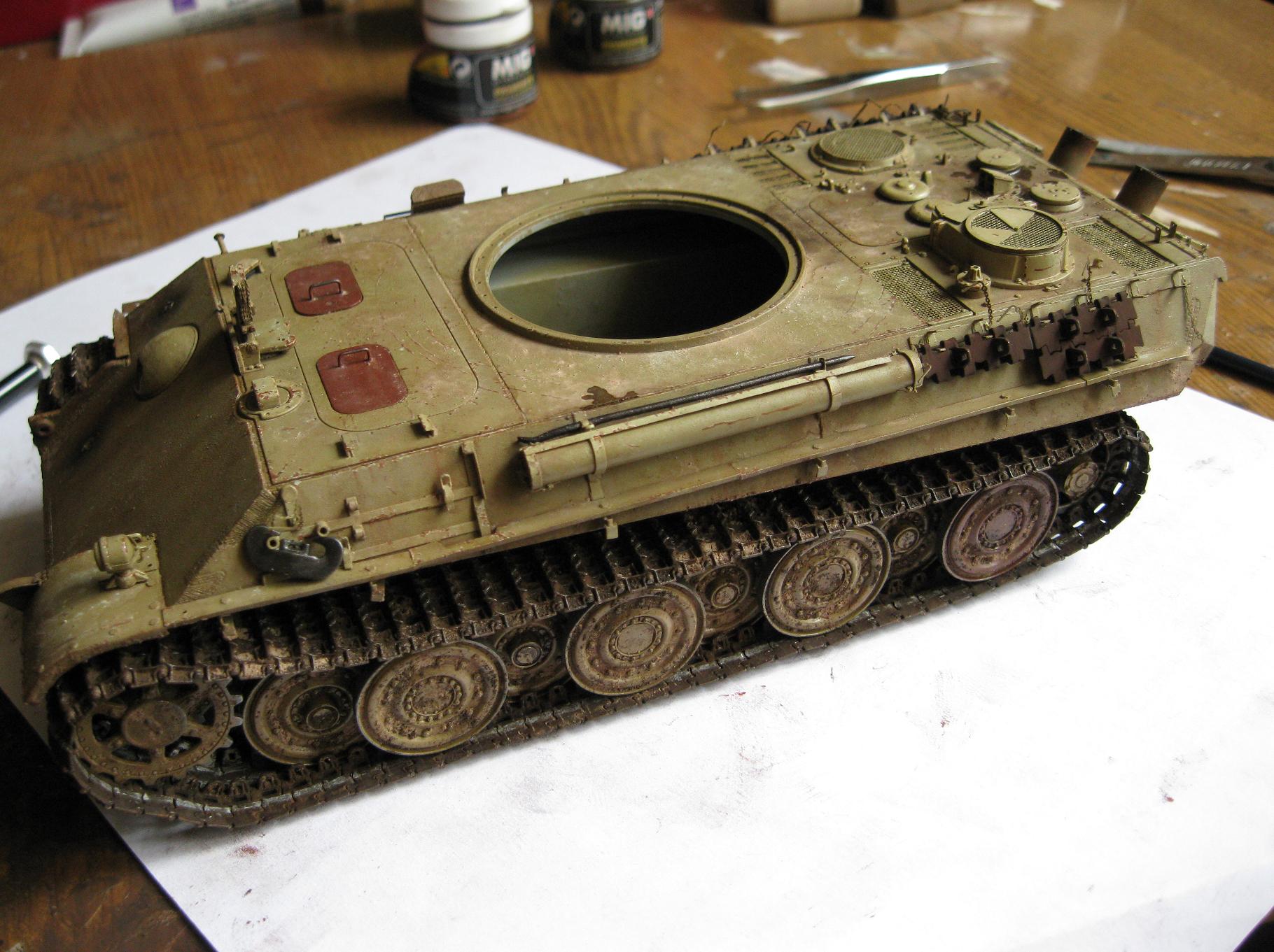

Приехали траки к танку теперь можно продолжить...
В книгах пишется что гусеница пантеры состоит из 86 траков, но для этой модели она слишком длинная, поэтому по 83 трака в самый раз.
Попадания оставил в покое, пусть уж будут такие на первой модели
Не думал что 35 масштаб столь весом:)

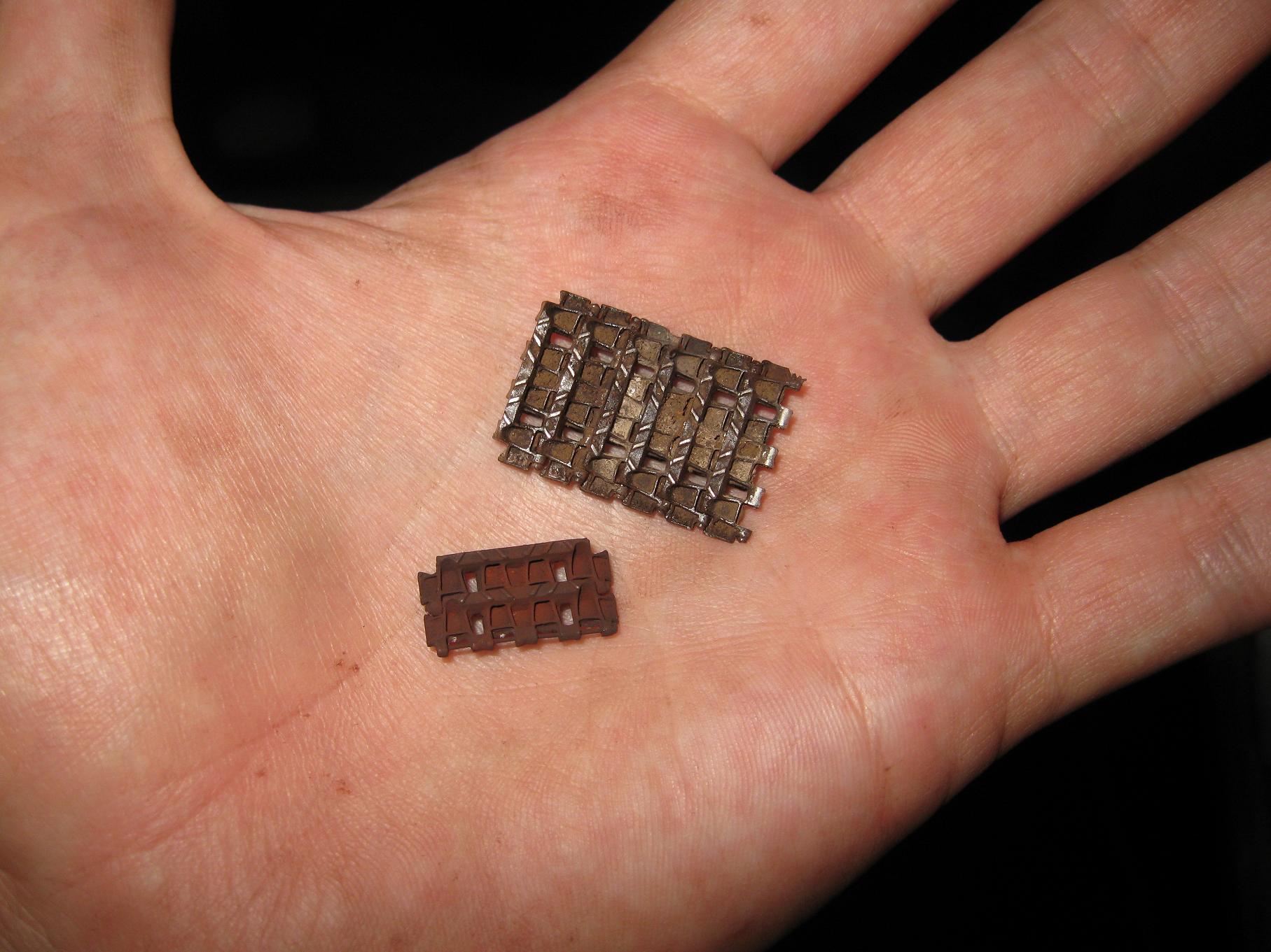

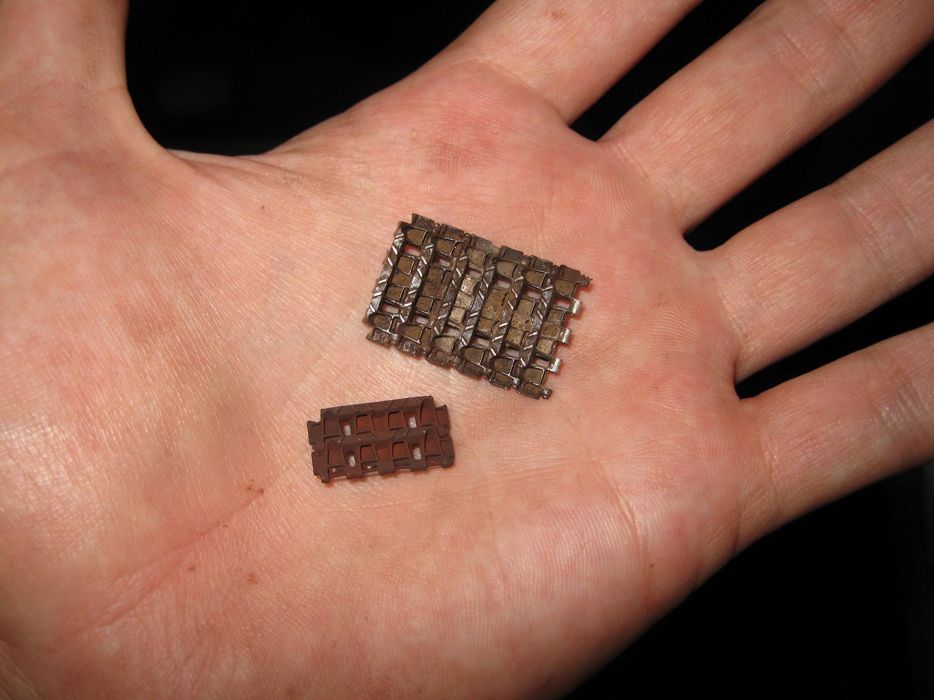

Теперь делаю запасные траки на борт
Никита ДОБРЫНИЧ
Откуда: Ростов-на-Дону
03.07.10 [18:03]
#22

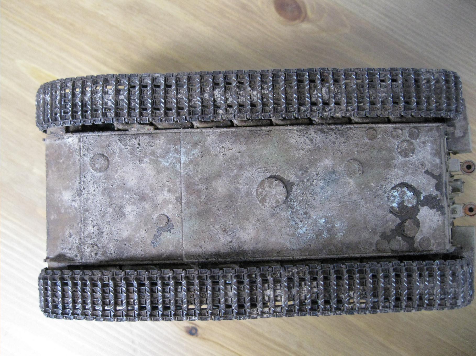

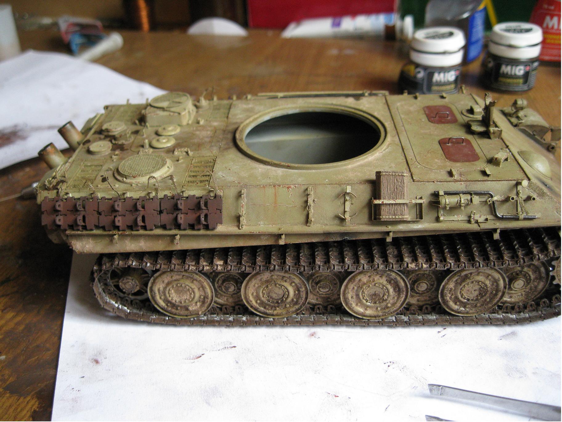

сделал ржавые траки на борта, теперь мучаюсь с отверстиями под цепи крепления траков они маленького диаметра и штыри травлёные не лезут в них...

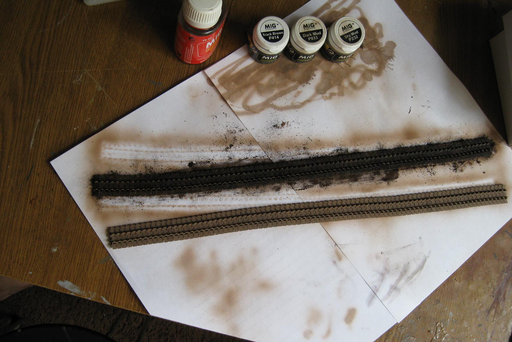

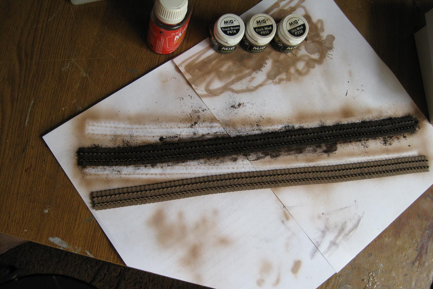

По-моему, здорово вышло. Весьма реалисично! Процесс окраски траков можно чуть подробнее?
Никита ДОБРЫНИЧ
05.07.10 [09:57]
#24

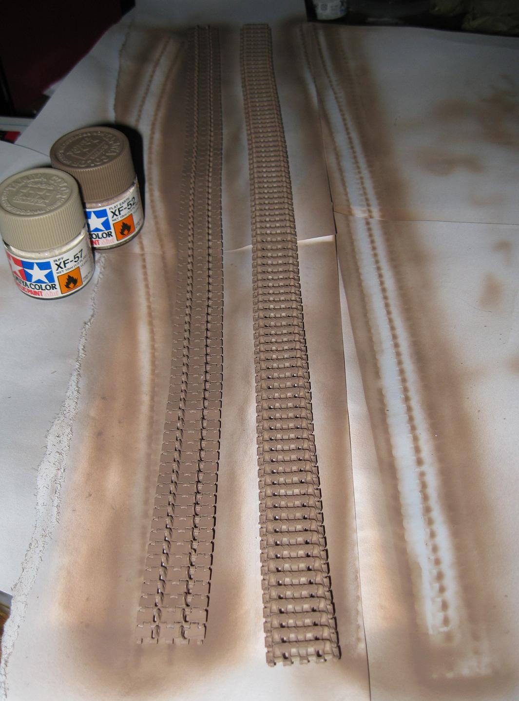

Траки окрашивал в течении одного дня почемуто спешил.
После сборки тщательно искупал гусеницы в водке, вусышил, задул грунтом с балона TAMIYA.
Нанёс базовый цвет XF-52 c добавлением капли XF-57.
Применял пигметы MIG сначала наносил Р414 Track Brown затем Р033 Dark Mud и местами Р232 Dry Mud соответственно закреплял сначала растворителем для смывок затем фиксатором этой же фирмы.
Ржавые траки делал также но использовал Р414 Track Brown и местами Р230 Old Rust просто растирал пигменты, фиксировал чуть по другому наносил фиксатор с аэрографа, расход меньше и сохнет быстро.

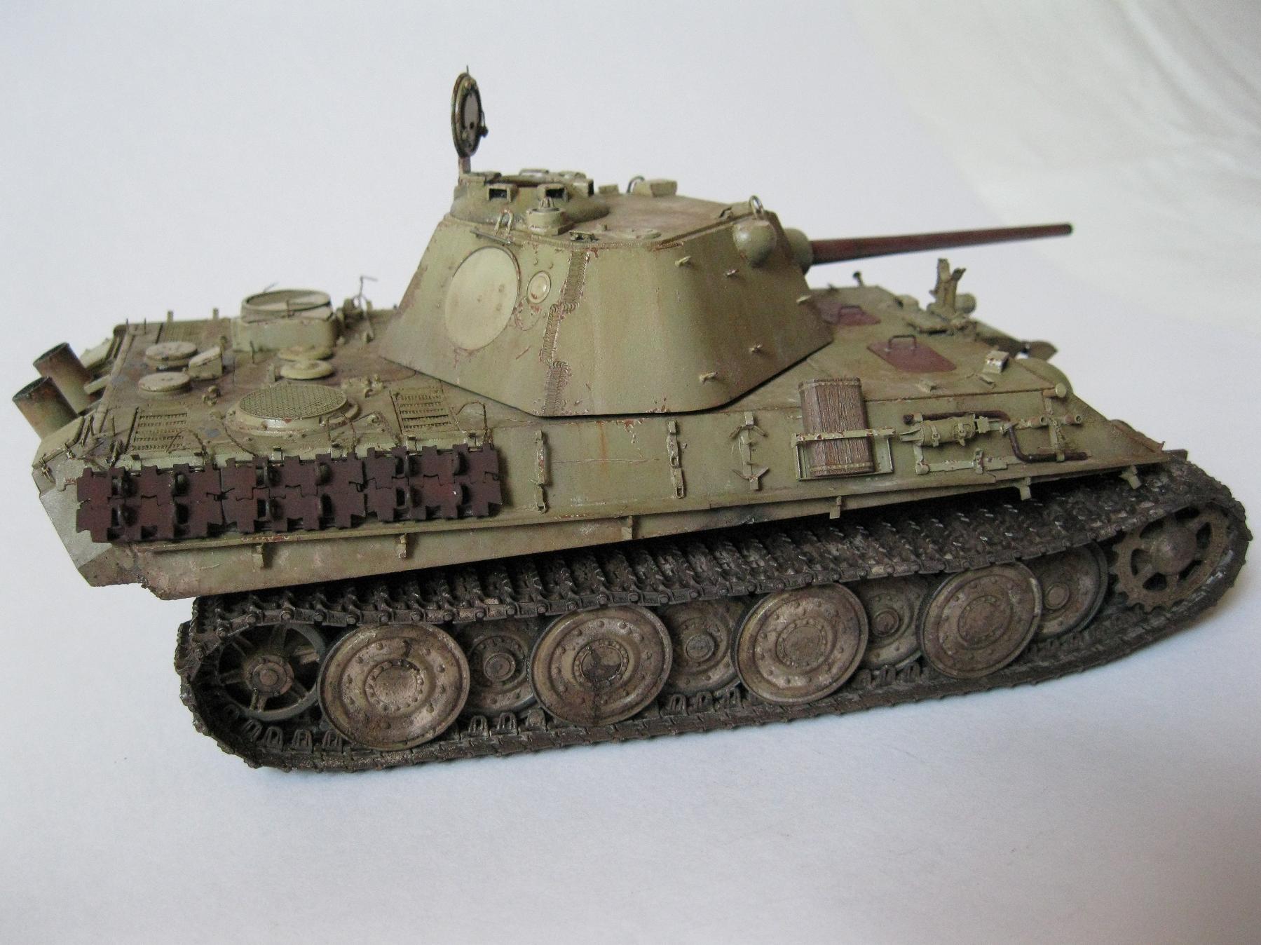

При всем уважении к автору, но все же делать пантеру Ф со следами боевого применения как-то непонятно. Неизвестно участвовали ли Ф-ки в боях, а Ф-ок на катках с внутренней амортизацией не было произведено, Ф-ки с такими катками должны были пойти позднее. Ну и базовой цвет конечно...
Никита ДОБРЫНИЧ
05.07.10 [23:37]
#26

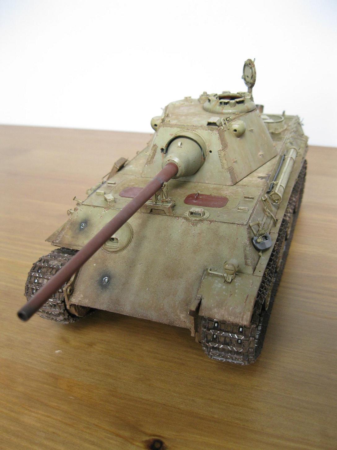

VladL я просто экспериментирую, вперые связался с 35 масштабом, решил начать с пантеры которую так и не пустили в серию чтобы немного пофантазировать, заодно опробовать разные технологии окраски.
У меня на дворе лето, а может и осень 1945 года война во всю идёт в Германии, с конвеера сходят серийнык эфки со стальными катками и сразу напрааляются своим ходом на фронт, согласен базовый цвет по идеи должен быть OlivGrun но у меня всё по старому из старых запасов, пантерка успела покататься пару недель или же простоять под открытым небом почувствовав на себе капризы природа в конечном итоге побывать в бою и получить буквально часа три назад тройку отметин на броне...

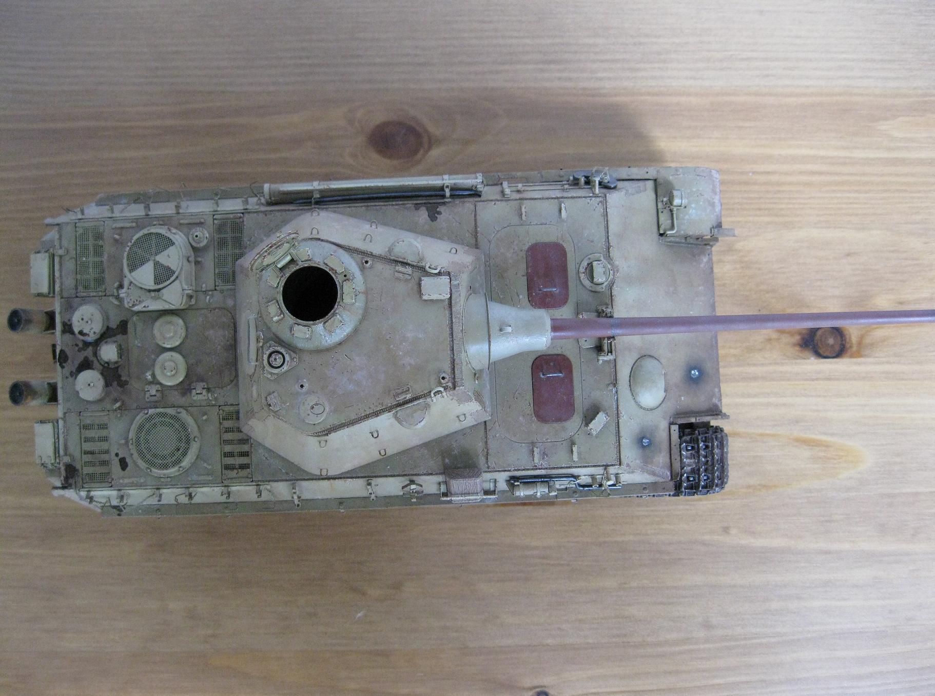

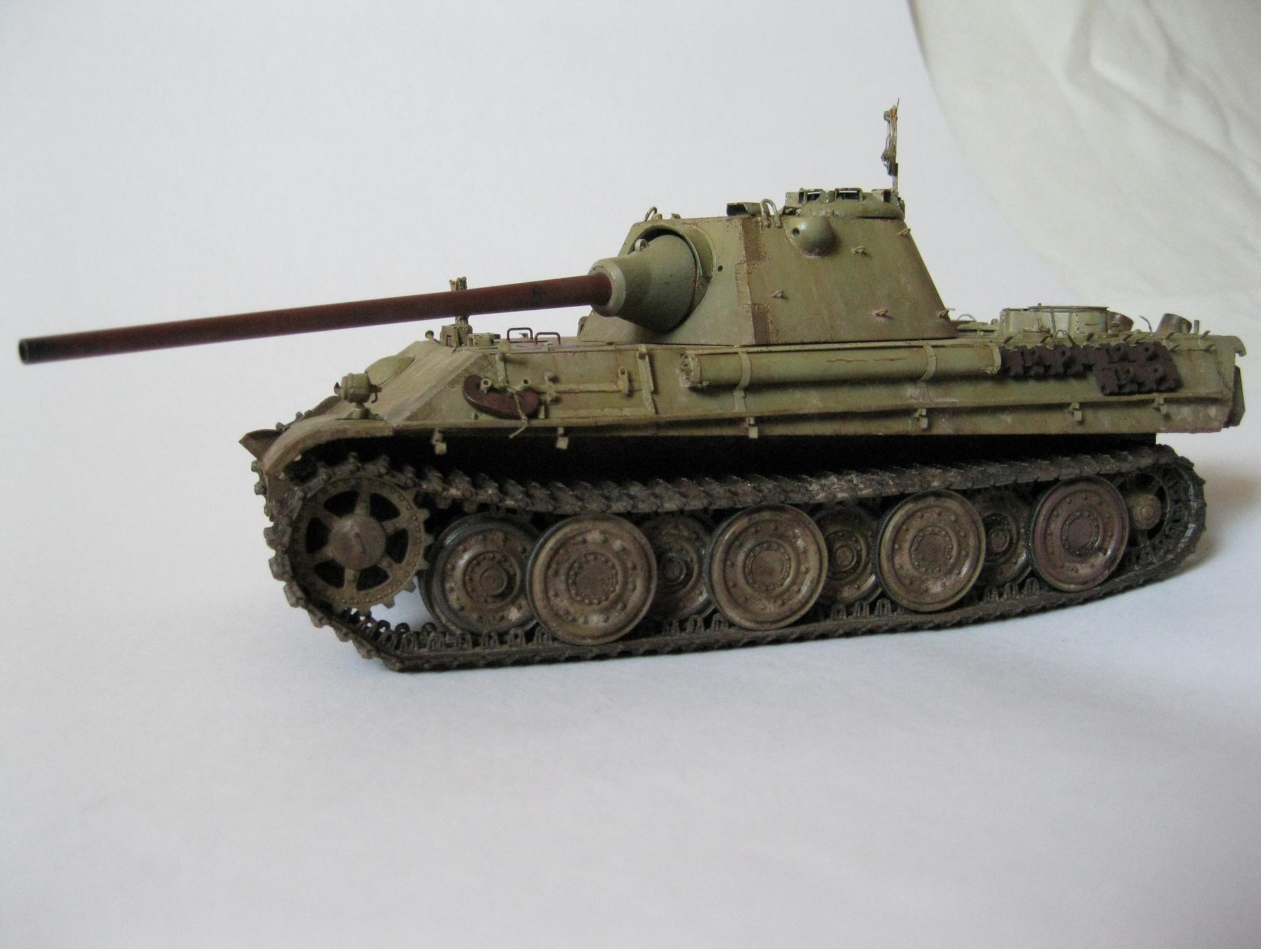

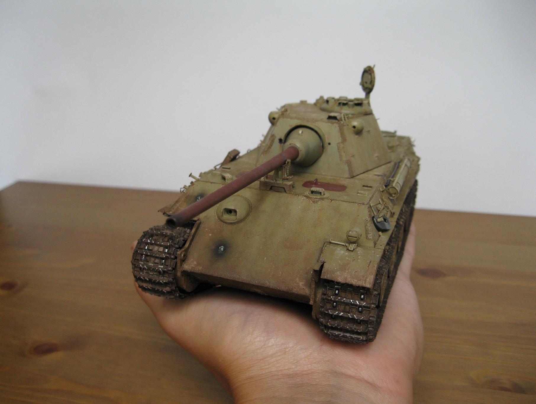

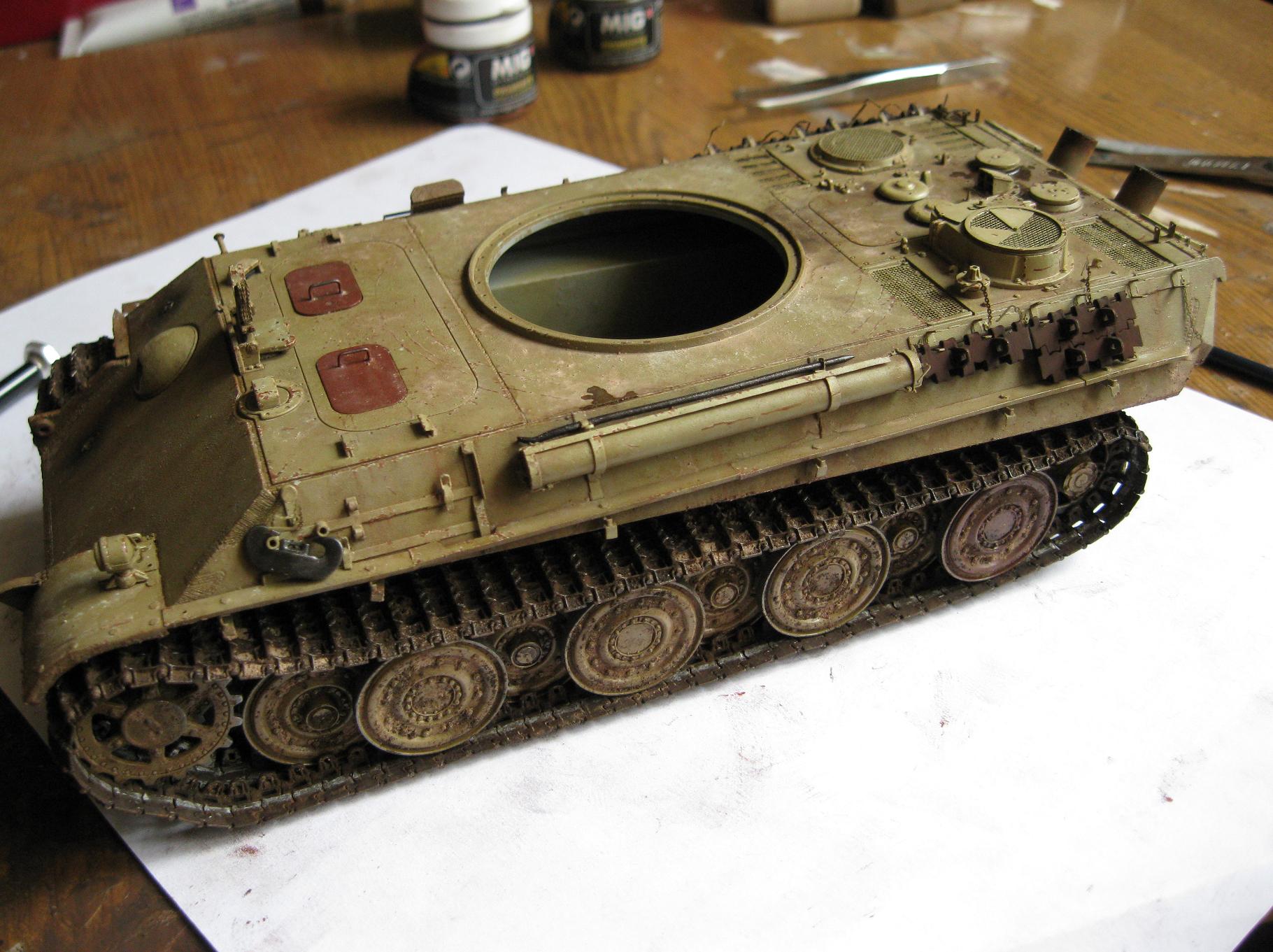

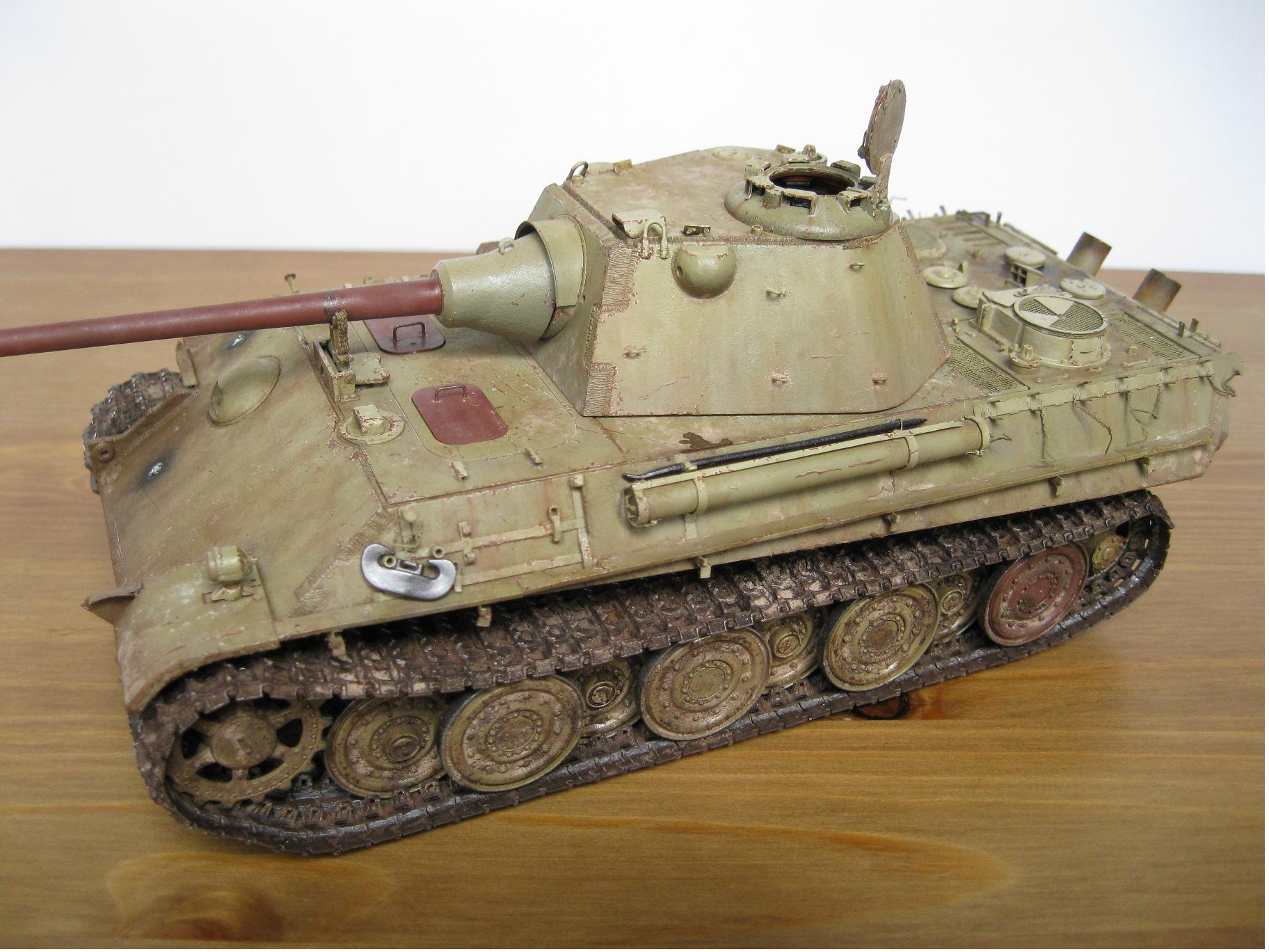

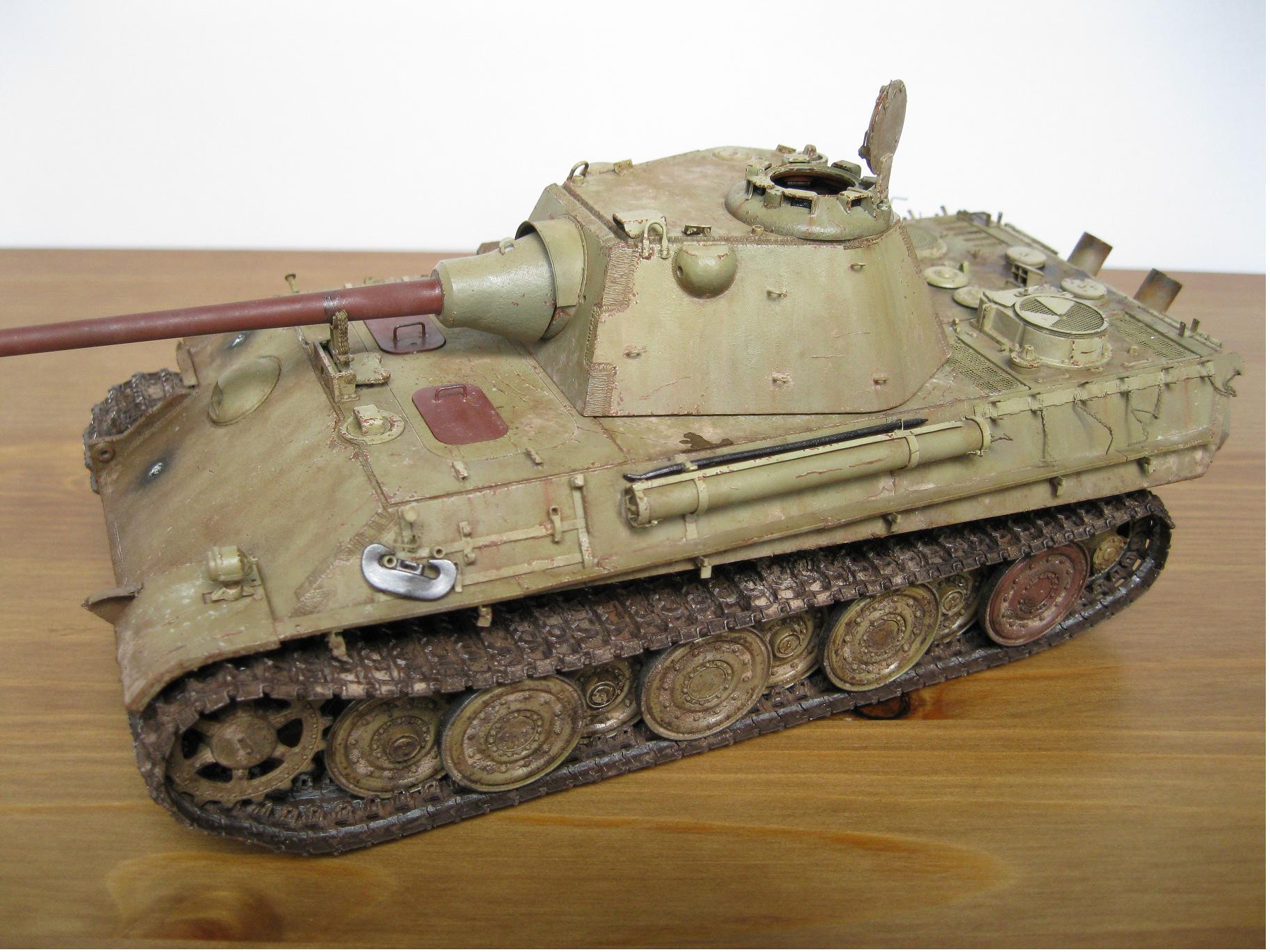

Немного доработал ходовую часть задув катки прозрачным слоем XF-52 чтобы избавиться от блеска и повторно нанёс пигменту добавив потёртосей каткам на месте тренья с зубьями траков.
Добавил ржавчину на серьгу буксировочную и на лом с кривым стартёром тоже

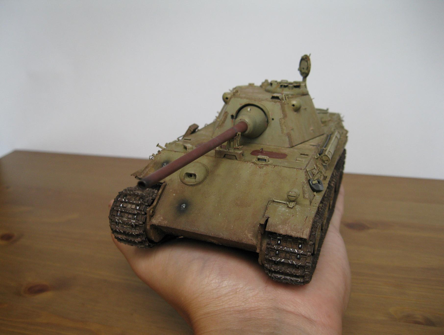

Я извиняюсь, делается командирская машина?
Никита ДОБРЫНИЧ
10.07.10 [22:43]
#35
Коля-Болгарин делаю простую линейную пантеру.
Коля-Болгарин
11.07.10 [11:30]
#36
Никита ДОБРЫНИЧ
А почему тогда на башне есть 2-й антенный ввод?
Никита ДОБРЫНИЧ
11.07.10 [11:45]
#37
Коля-Болгарин об этом я и неподумал, на случай если понадобится переоборудовать машину в командирскую. ;)
Коля-Болгарин
11.07.10 [12:01]
#38
На командирской машине должен быть еще и третий...
Плюс всякие мелочи типа заваренного отверстия спаренного пулемета.
Vladislav Belinski
Откуда: Tartu, Estonia
11.07.10 [12:34]
#39
Все Panther F имели 2 антенных ввода, просто линейная машина не имела антенны на башне и соответственно доп. радиооборудования. 3-его антенного ввода не было даже на командирской машине. 3 антенных ввода имели командирскиe машины на базе пантер D,А,G, но одновременно никогда не использовались.Одновременно могли использоваться только 2 антенных ввода. Кстати у Пантеры F всё допоборудование устанавливалось в башне.
Коля-Болгарин
11.07.10 [13:38]
#40
Чертеж с заглушкой на болтах на месте башенного антенного ввода - фейк?
Не использовались в том плане, что не была установлена одна из 3-х полагавшихся командиркам радиостанций? А какая именно не ставилась, и почему.
