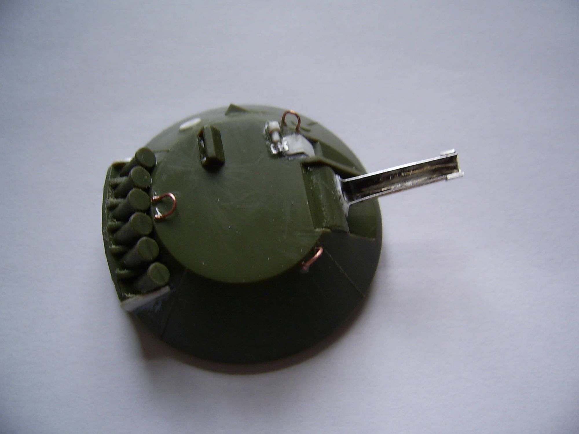

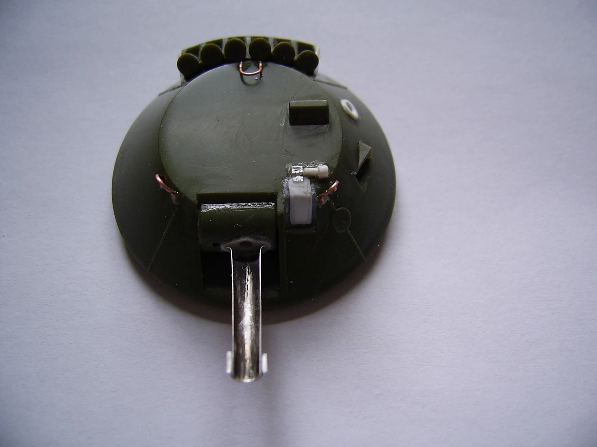

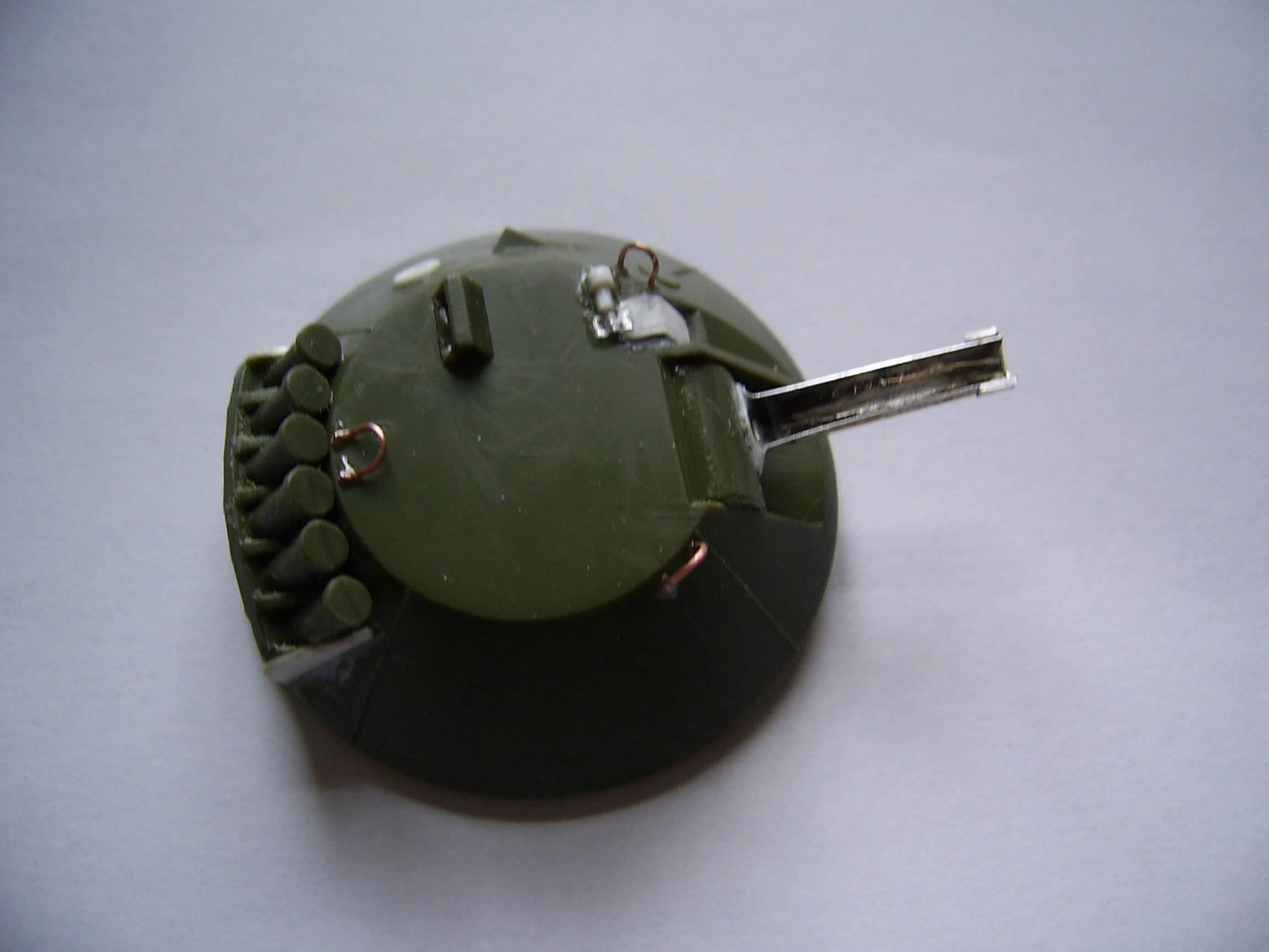

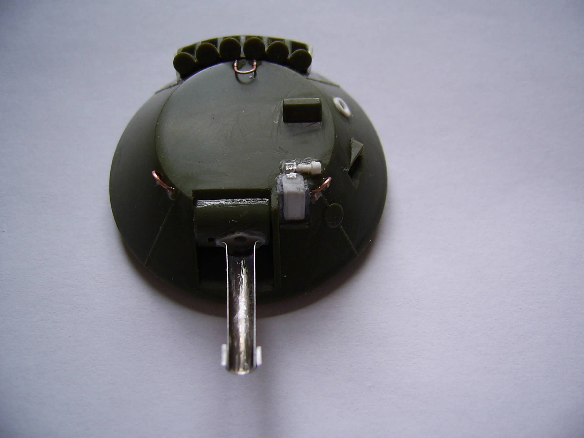

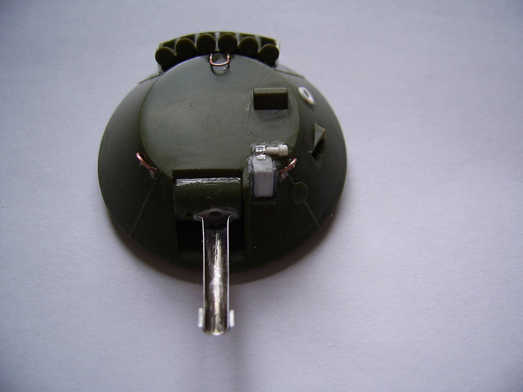

а каким образом Вы планируете делать ручку на стволе КПВТ? У меня даже толковых фотографий нет. Мне вообще не понятно, как крепить эту ручку к стволу. Места под крепления там нет. Может, там кольца какие должны быть?

да не помню я, куда я паяльник засунул. Да и здоровый он, собака. А не хотелось бы такой хороший точеный ствол испортить.
Дмитрий,
я, наверно, попробую из фольги сделать эти кольца на стволе. На самой модели ствола от МоделПойнт их нет. Так что делать их придется в любом случае.
Дмитрий,

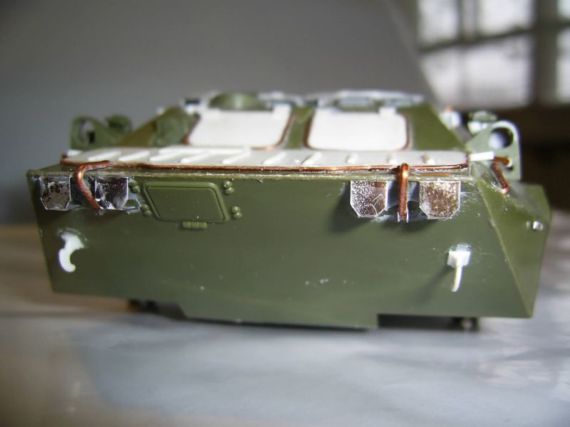

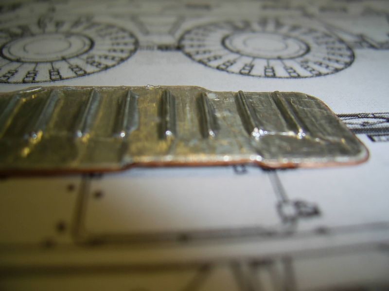

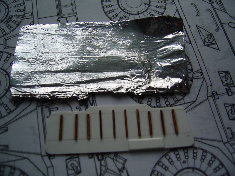

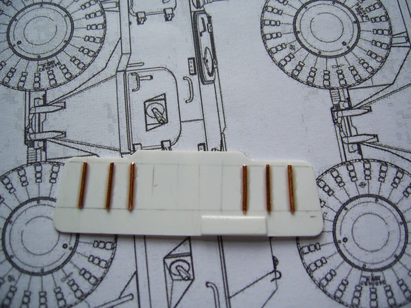

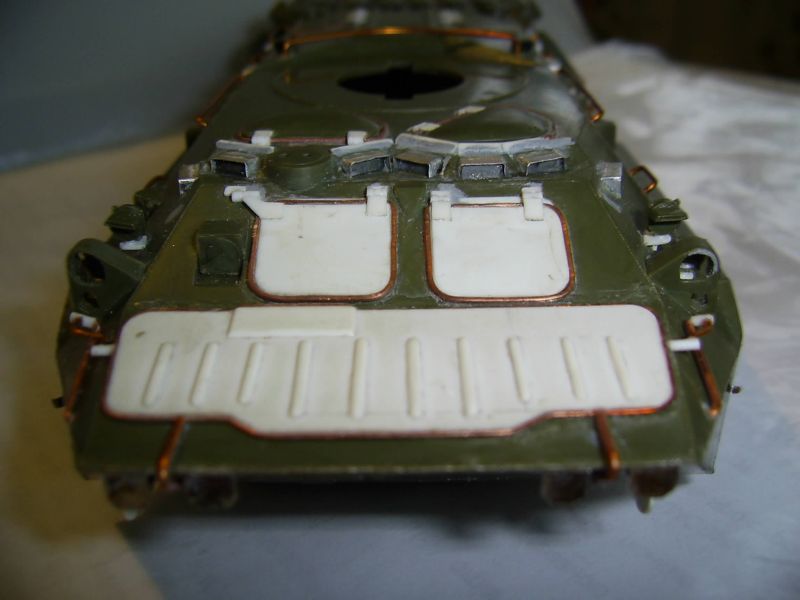

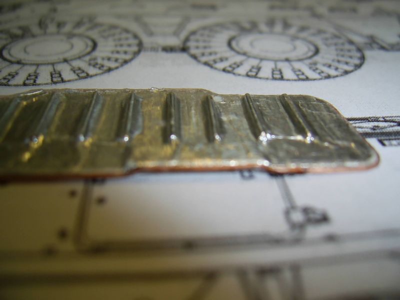

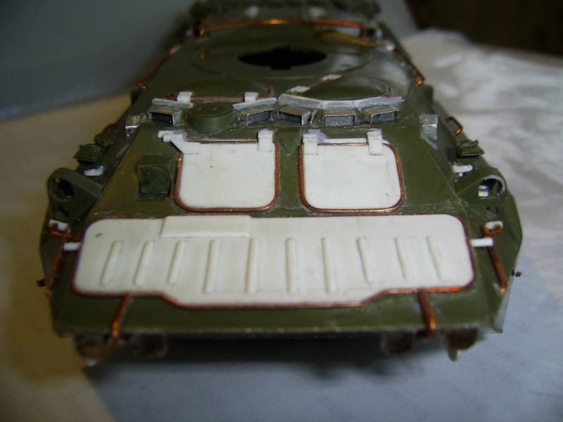

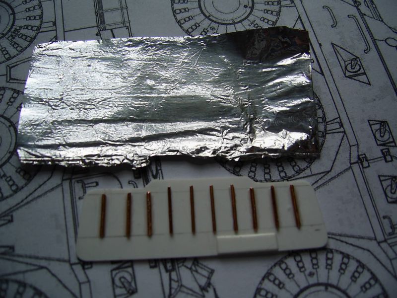

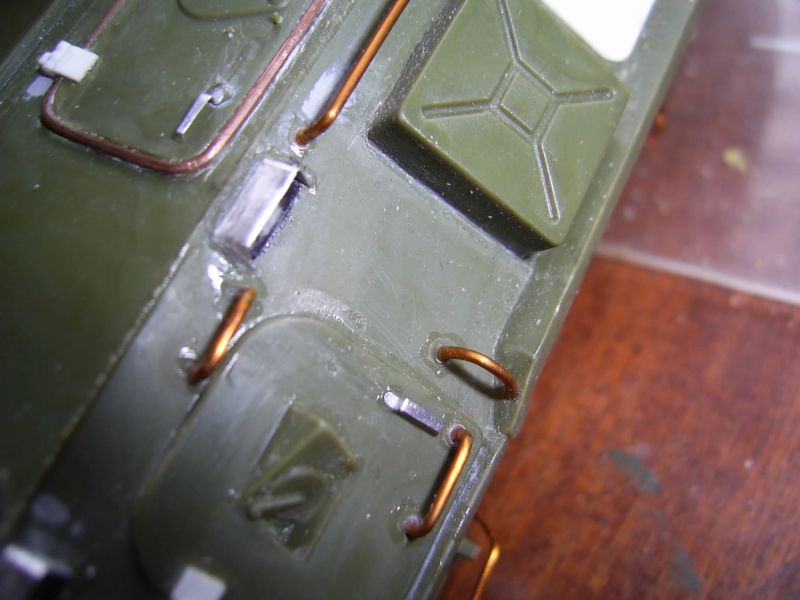

Эпопея с волноотражательным щитком.
Результат меня разочаровал. Итог не стоит потраченных усилий. Видимо, фольга не самый лучший вариант в данном случае.

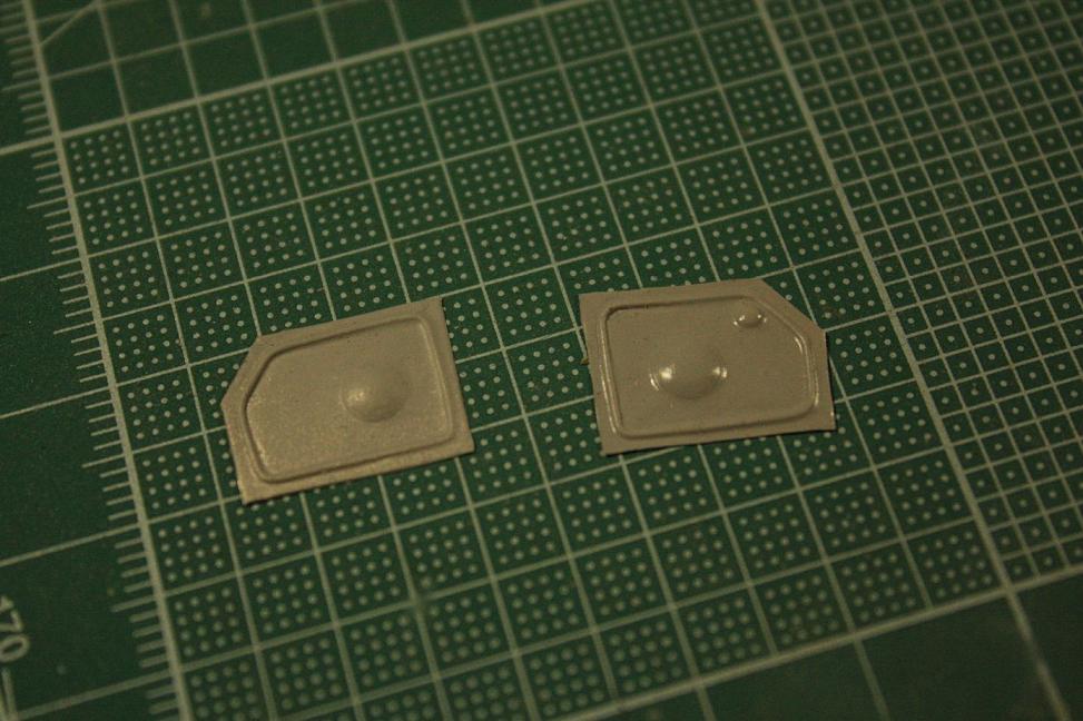

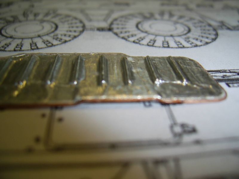

DacotaCat,попробуйте такой вариант:
деталь щита,сверху фольга,а поверх фольги пару слоев изоленты(клеевым слоем от фольги конечно).
Весь этот бутерброд с усилием зажимается в тисках.Получаем четкий рельеф с щита.
Изолента защитит деталь от расплющивания и поможет аккуратно оттиснуть рельеф.
Вот пример того,что у меня получилось.

DacotaCat, Я так понял ты фольгу простую использовал? Если так, зря, возьми строительную, самоклеющиюся, будет намного лучше. Фольга такая, что авиаторы используют.

Я использовал фольгу от какой-то радиодетали. Она очень тонкая, тоньше бумаги. Чем она мне и понравилась. А самоклеящася фольга у меня есть. Но она толще. Тут вся проблема в том, что при разглаживании фольги она пошла какими-то складками. У аваторов таких проблем быть не должно. На щитке же есть ребра жесткости. Вот из-за них и начались проблемы. А возможно все неприятности пошли из-за того, что фольгу я клеил на суперклей. Но ведь не мгновенно же он схватывает? Странно. Но в добавок ко всему, я щиток еще и переразмерил. Не учел, что при обклеивании проволокой по периметру щиток станет щире. А жаль, так легко с проволокй все прошло. При часа работы фтопку.

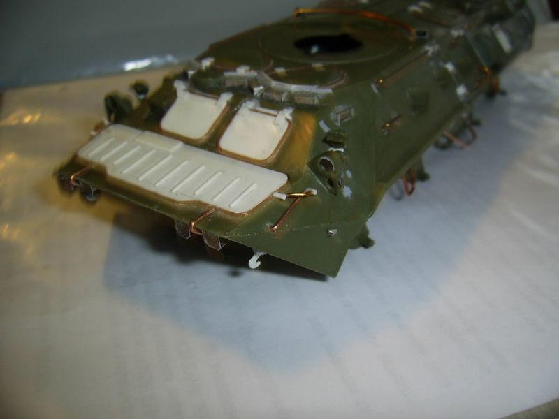

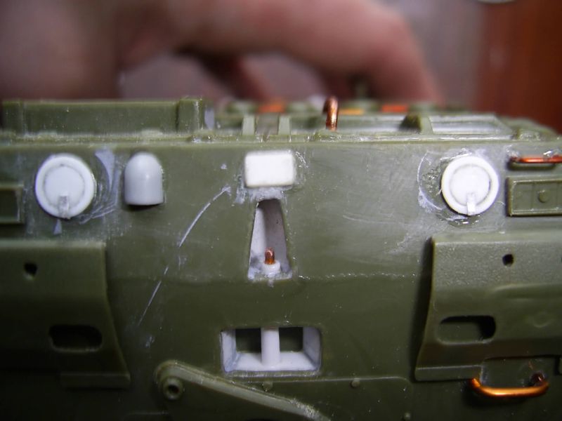

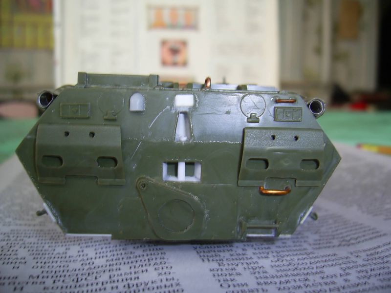

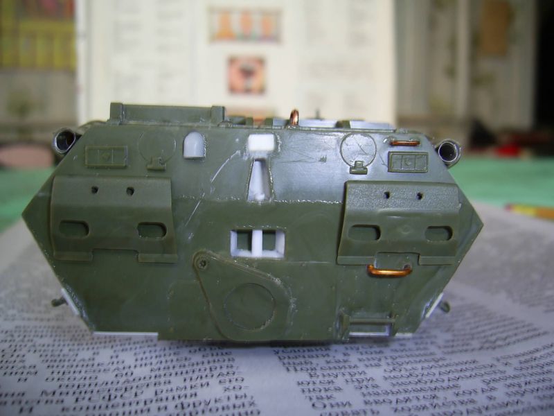

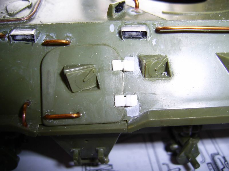

DacotaCat, корма переделана окончательно? С Вашим умением положение габаритов и лючков можно было бы поменять. Все строго ИМХО.
- DacotaCat
- Откуда: Украина
10.11.10 [18:55]
#31
V_V,

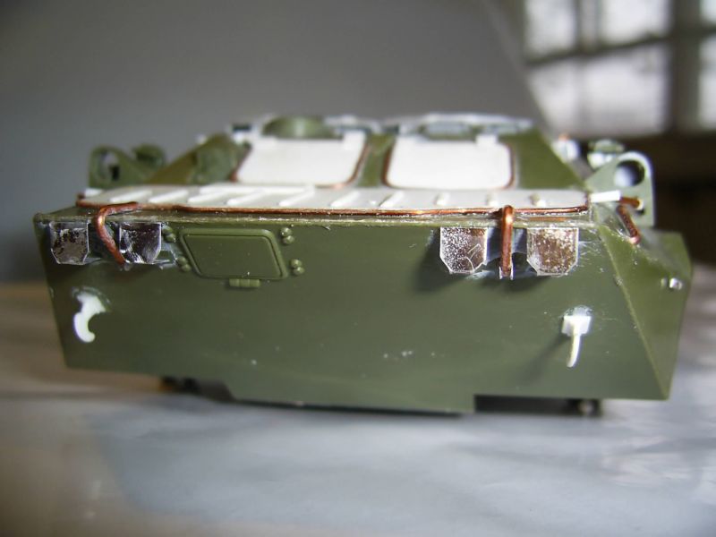

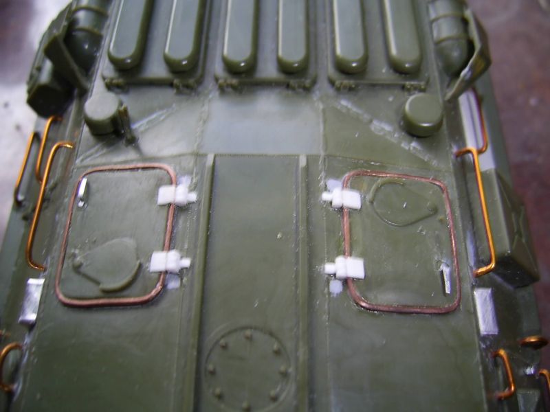

может и не окончательно. А ведь достала она меня уже!!! Я из-за нее ничего другого на диораму делать не могу. Выхлопные трубы нужно переделывать. А то овалы какие-то. А крышки лючков и габариты... ну, если вдруг накатит потный вал вдохновенья.
Только не совсем понятно: под каким таким углом они к кормовому бронелисту? Посмотрел на панцере35, но не очень понял. А фотографий сверху у меня как-то и нет.

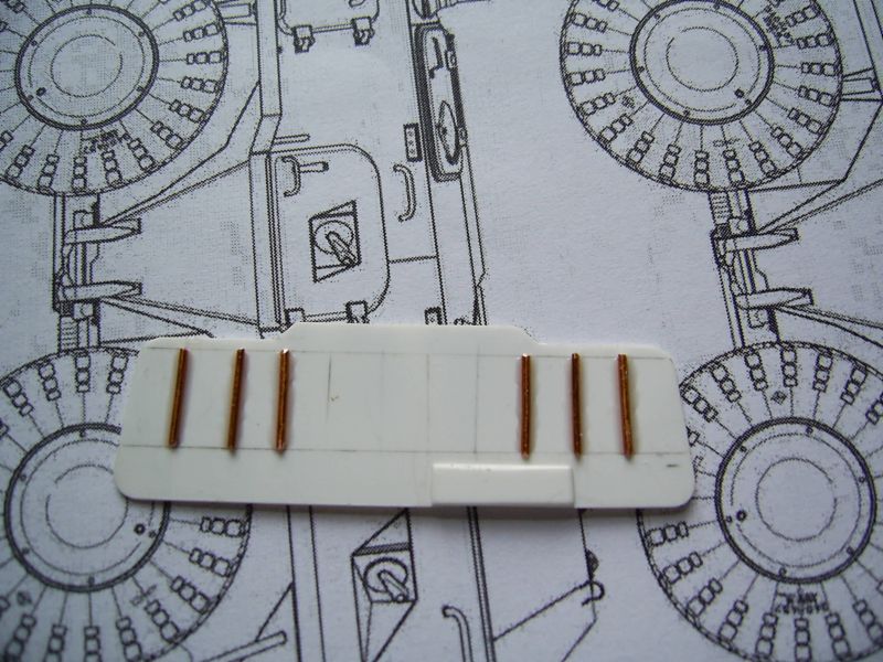

А вот волноотражательный щиток буду переделывать однозначно. Только, на этот раз, попробую все сделать из полистирола.

DacotaCat,сделайте волноотражательный щиток из пластика и не мучайтесь. А ребра жесткости...в свое время сам мучался,из чего их делать,и теперь вырезаю их из кабель-коробов.Эта штука такая продается в хозмагах и если вы посмотрите на нее вразрез то увидите что концы защелок короба к крышке полукруглые,выбирайте нужную толщину,срезайте,нарезайте а края закругляйте после чего все это приклеевается обычным клеем от той же "Звезды"

если честно - ничего не понял. Хотелось бы фотографию увидеть. Я свои точу из тонко нарезаного полистирола. Надеюсь, на выходных закончу.

DacotaCat Wrote: Тут вся проблема в том, что при разглаживании фольги она пошла какими-то складками. У аваторов таких проблем быть не должно. На щитке же есть ребра жесткости. Вот из-за них и начались проблемы.
Старобинец Евгений,
фотография у меня не открывается. Может, выложите ее как-то иначе? Спасибо.
Перевыложил фотку.
По поводу ребер жесткости: на приборной крышке тоже есть выштамповка и она идёт по периметру .В начале я пробовал разглаживать вручную,получалось примерно так же - т.е. неровности и складочки.Фольгу я использовал от пюре быстрого приготовления и йогуртов,предварительно разглаживая рельеф на гладком столе.

вот фото ОКИ в процессе...и ребра жесткости нарезаны как раз из защелок кабель-коробов или кабель-каналов.Они служат для того что бы прятать наружную проводку.Зайдите в хозмагазин и спросите.

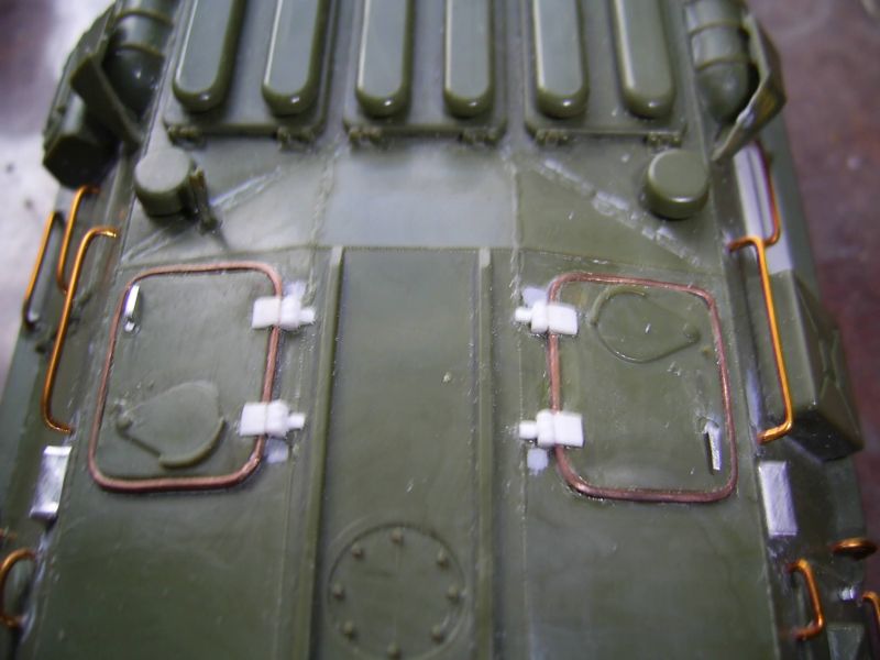

Ну что ж, дело выходим на финишную прямую. Корпус закончен. Осталась башня. И я буду счастлив!
