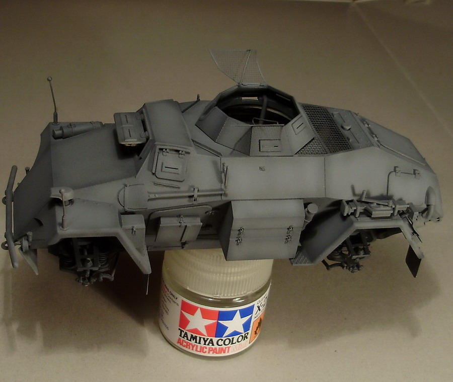

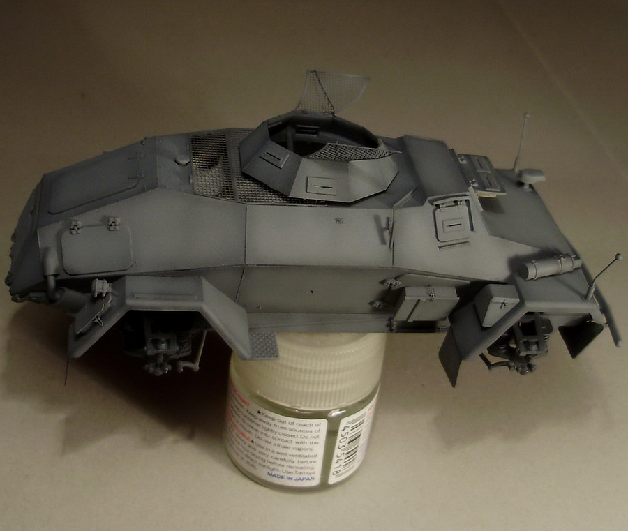

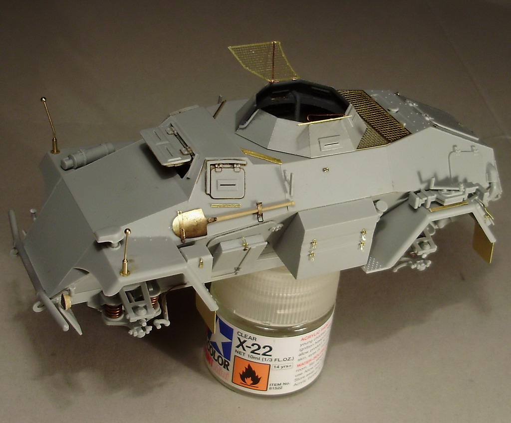

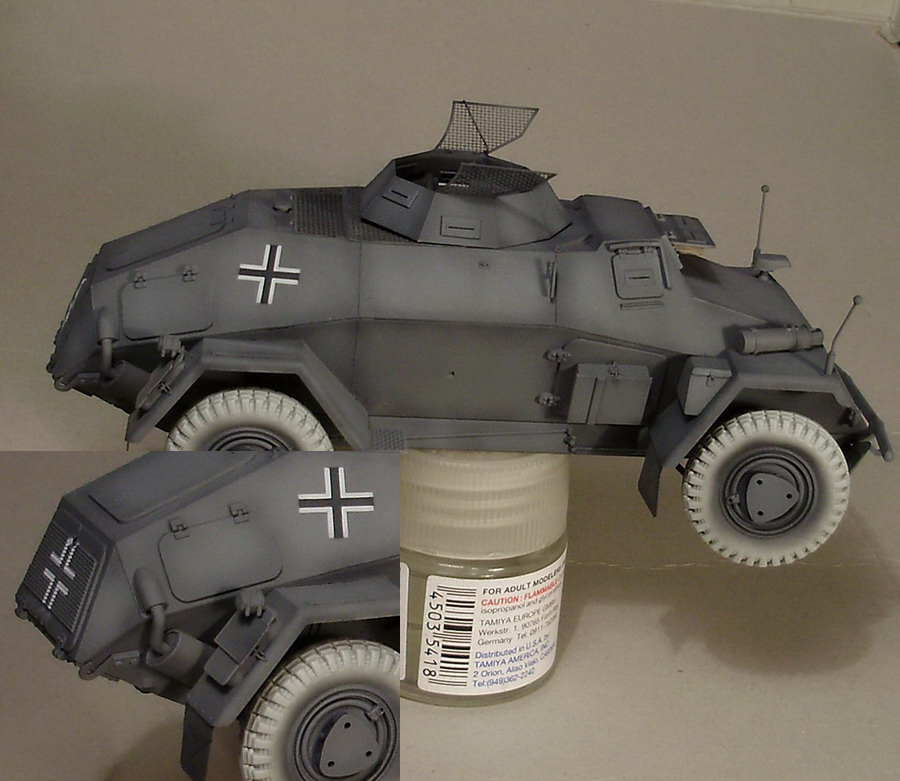

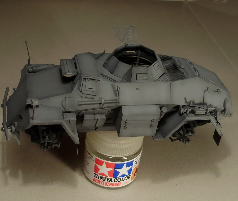

На модель были установлены брызговики и номерные планки Aber.Башню изнутри предварительно окрасил в тёмно -серый, как прешейдинг. На башню была установлена противогранатная сетка, а к ней "приварены" поручни-ручки из медной проволоки.
Впереди окраска.
Впереди окраска.
- Алекс-Минск
- Откуда: г.Минск
18.12.10 [22:56]
#25
Петров Андрей, Симпатично выходит. А под сеткой, ближней к башне, на корпусе не выбирал пластик?
- Петров Андрей
- Откуда: Солнечный Ярославль
19.12.10 [11:08]
#26
Алекс-Минск, нет , сам обратил внимание на этот момент? но уже поздно было, хотя по сути башня оставляет видными только два,достаточно небольших угла этой сетки.
- Алекс-Минск
- Откуда: г.Минск
19.12.10 [18:18]
#27
Петров Андрей, Я заметил, т.к. друг только делал недавно, он вырезал, я запомнил
http://www.dishmodels.ru/gshowp.htm?p=8754&id=107561

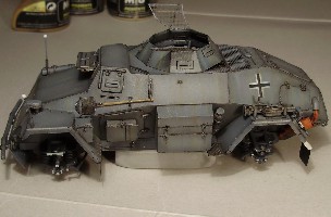

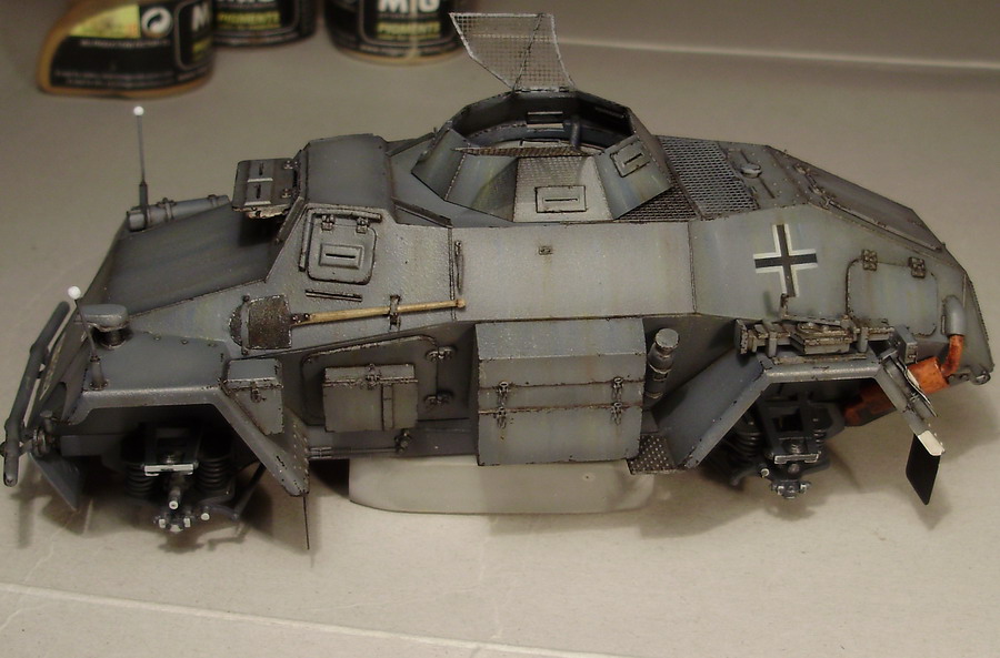

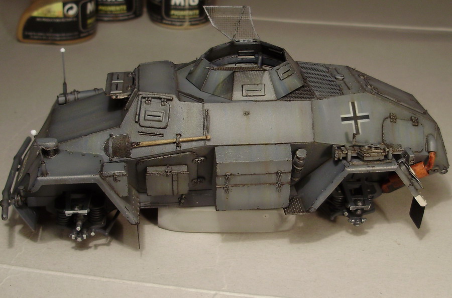

За выходные дни работа ушла довольно далеко вперед, во всю идет процесс тонировки корпуса.Далее подкорректирую некоторые моменты и нанесу запыление запечетленными пигментами, использовать хочу не слишком светлые тона, что бы небыло большого контраста с общеё окраской.
- Дмитрий Бучельников
- Откуда: Екатеринбург
05.01.11 [20:29]
#36
Петров Андрей, Красивая черепашка получается.
Из замечаний - может на лезвии лопаты убрать эти "сколы"? Как-то они так...не очень...И ржавость глушака приглушить (если не искажение фоток).
- Петров Андрей
05.01.11 [20:39]
#37
Дмитрий Бучельников, спасибо за замечания, согласен с ними.Сколы уберу, оставлю только чуток на самом острие
Цвет глушаков верно передан, приглушу их яркость, да и глянцеваты они еще пока... пылью их,пылью

Нет, ну, интересно, ну, не могу понять как красится мелочевка уже на корпусе? Как не пачкается пространство вокруг лопат, топоров и тд? Расскажите...
Броник очень симпатичный выходит.
- Петров Андрей
06.01.11 [13:48]
#39
Andruhead, тонкой кистью, акрилом,в некоторых случаях его можно развести пожиже, и тогда он будет сам слегка растекаться по конкретному элементу (древко топора и пр.) облегчая работу с труднодоступными местами. Иногда конечно бывает что "залезаешь" кистью не туда,я решаю проблему так:заранее иметь под рукой тонкую чистую кисть и ёмкость с чистой водичкой. Этой кистью, пока акрил "активен" быстренько "замываем" участок водой.
