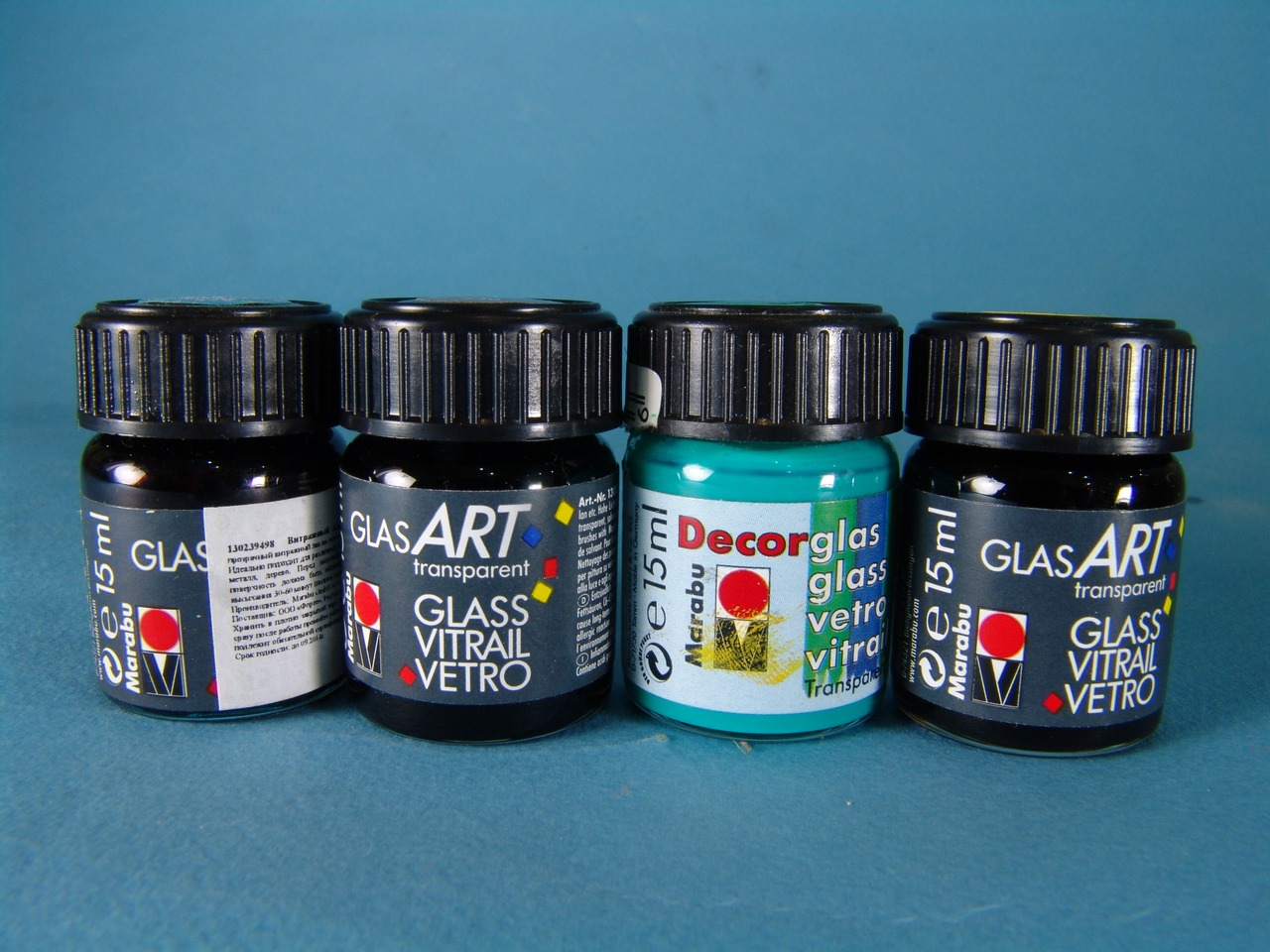

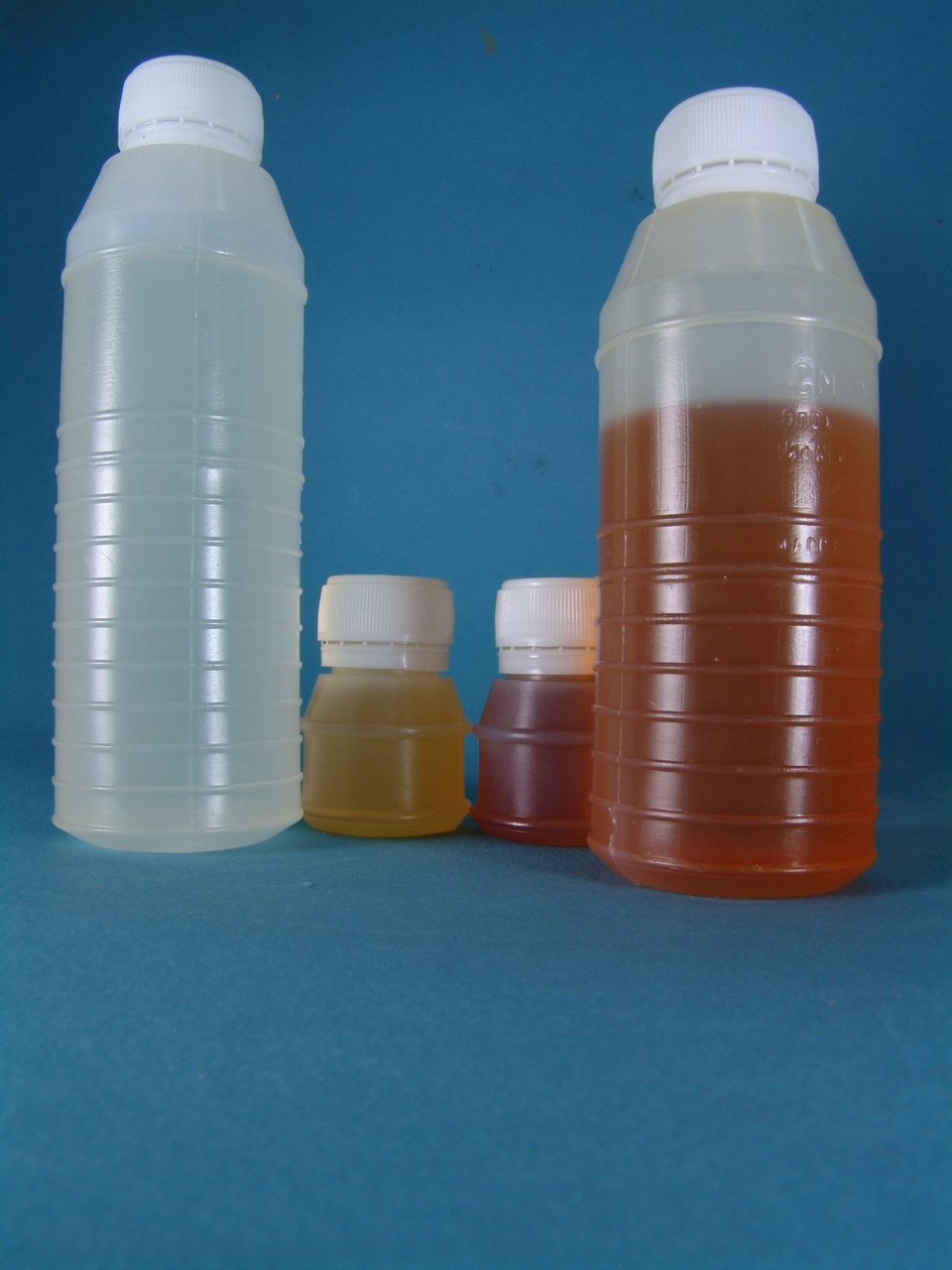

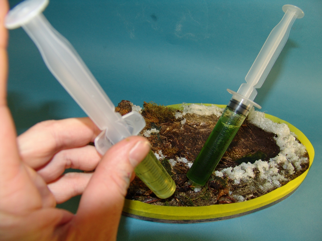

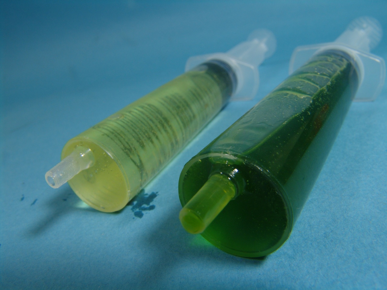

Наконецто нашел нужную эпоксидку,прозрачную которую буду колеровать,в нужные цвета,прозрачными красками.
Думаю ,что всем понятно,нет на свете ничего просто одного цвета и потому заряжаю подкрашенную эпоксидную смалу в кубовые шприцы.Для того чтобы можно было одновременно заливать несколько оттенков,в нужные места.Жижа постепенно на месте сама проникает в саседний цвет,создавая плавный переход.
Такие краски используют те люди кто рисует по стеклу.Краски когда высыхают,достаточно крепкие и прозрачные.Бывают акриловые ими по верху эпоксидку крашу.А бывают эмаливые и потому хорошо перемешиваются со смалой
Светлый тон льем где мелко.Темнее где глубоко.На фотке нет темно коричневого почти черного цвета, он у меня в небольшой баночке отдельно стоит.Его буду заливать в центр,под танк.

Ответ на вопрос почему эпоксидка остаётся прозрачной... :helmet:
Да потому ,что она из изначально прозрачна.Это конечно редкость, но если поискать то можно найти.
Это разные производители.Но есть подозрение что и марки смолы разные.

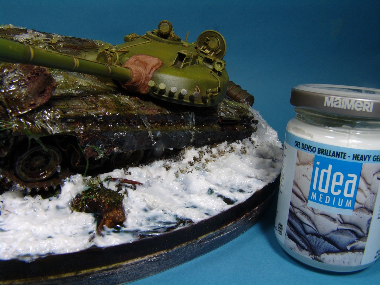

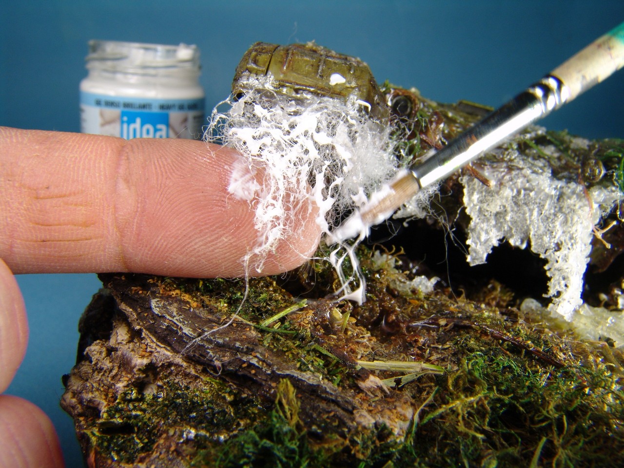

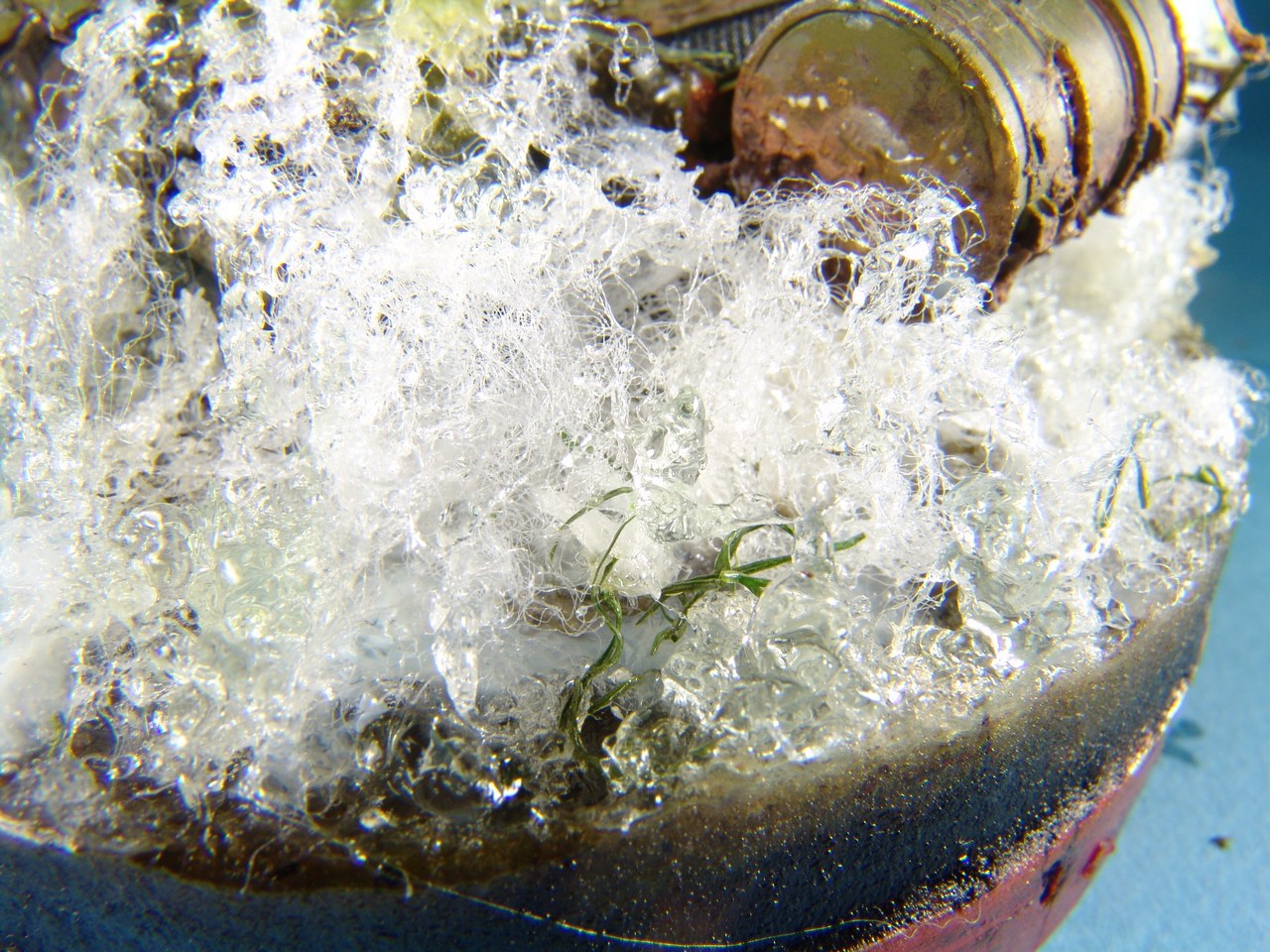

Итак основание готово для дальнейших действиЙ.Беру акриловый гель иначинаю изображать неспокойную воду.

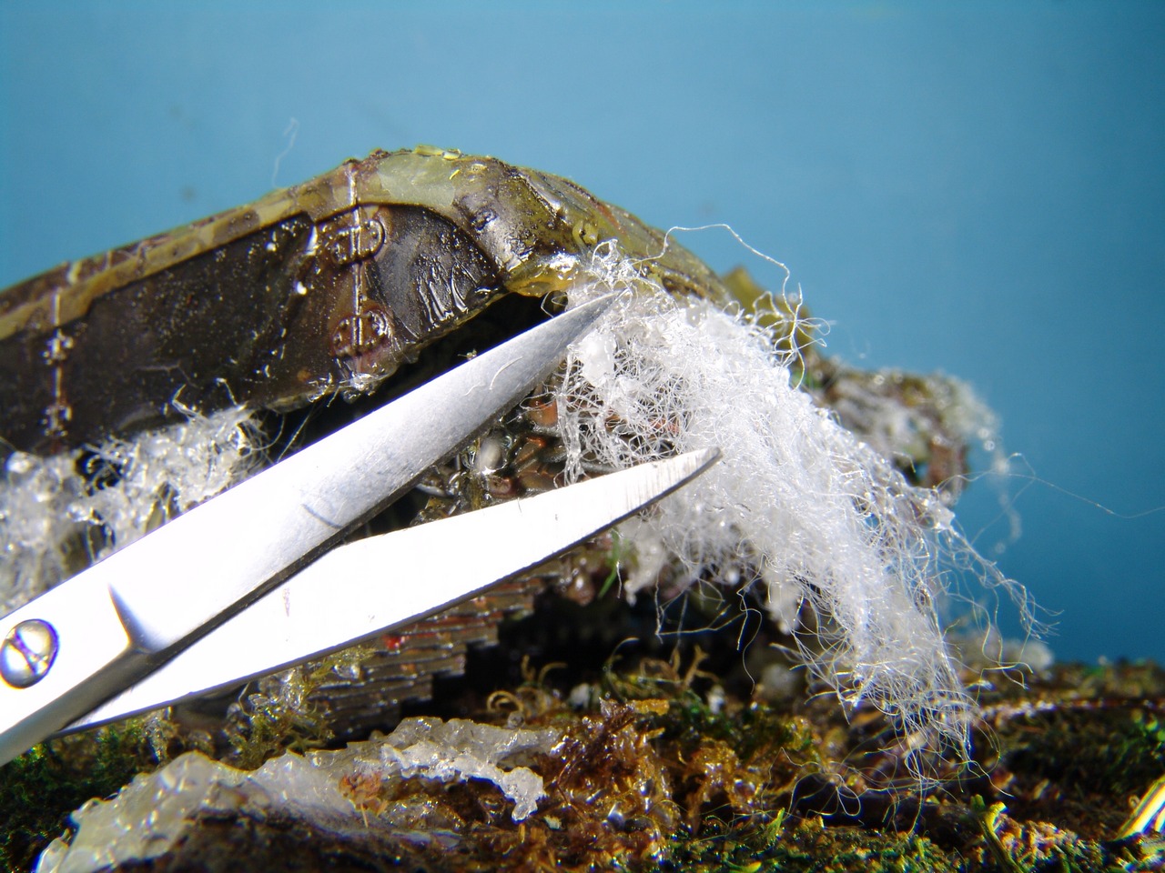

Под гусеницы,напихиваем синтепон который промазывается гелем.Через несколько часов,каждая ворсинка становится жесткой и на неё можно наносить следующий слой геля.Лишние ворсинки торчащие в ненужном направлении,позже обрезаются.Контролируем количество и общую картину,которая подумывалась изначально.Пока синтепон сохнет,его можно располагать,как вам захочется.Менять направление брызг или будущий поток.
Кошка утоплена,мне стало понятно что дальше делать.Кукую динамику шочу придать танку,можно порассуждать как бегут потоки...
Буду продолжать. :x
Вот такой гель.В баночке он белый,но после полного высыхания становится прозрачным

Александр Саливанчук, Вам понравился этот витражный лак? Мне чего то не особо, объем им не наберешь и что бы вода заиграла лучше покрыть акриловым глянцевым лаком (хотя Вы и без меня это знаете), у меня такая вода еще месяца три притягивала пыль.
Движение танка действительно ощущается, отличные эксперименты проводите.

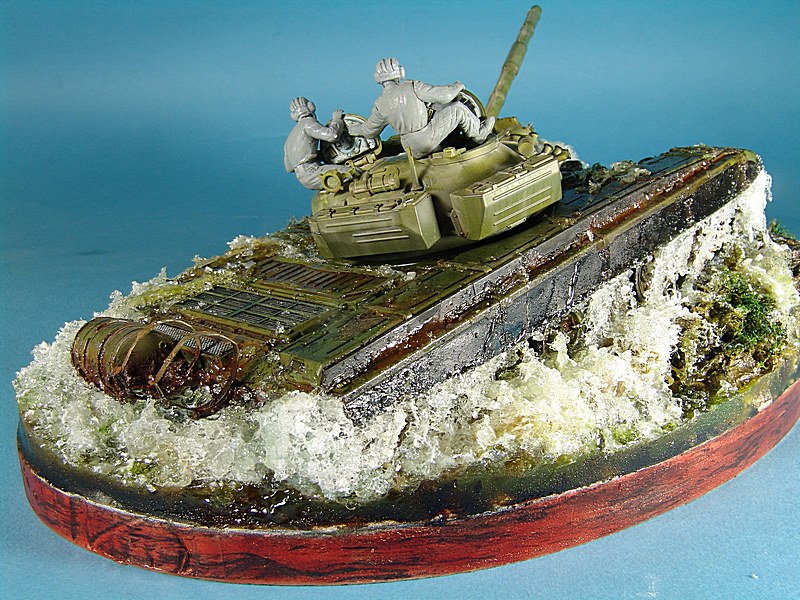

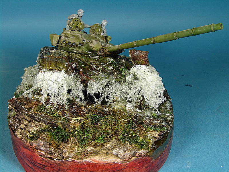

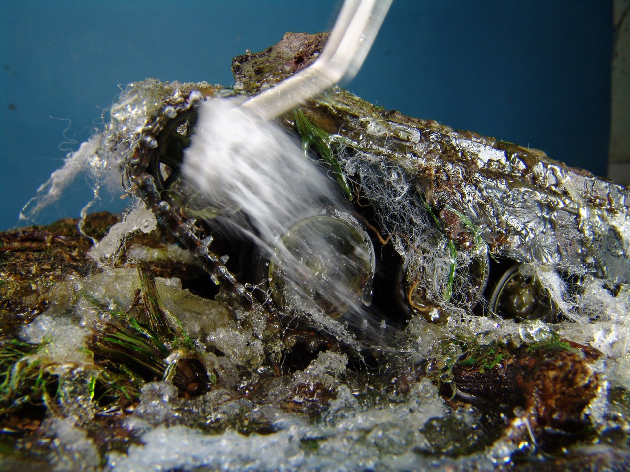

Ну вот,акриловый гель понемногу начал подсыхать становясь прозрачным.Синтепон стал твердым пропитавшись гелем.Все становится на свои места.Хотя,можно все делать по аккуратней.
Но эксперимент расслабляет меня,позволяю себе много неаккуратности.
Немного брызгается...
Всё так бурлит...
А мы,его ножничками приведем в приличный вид...

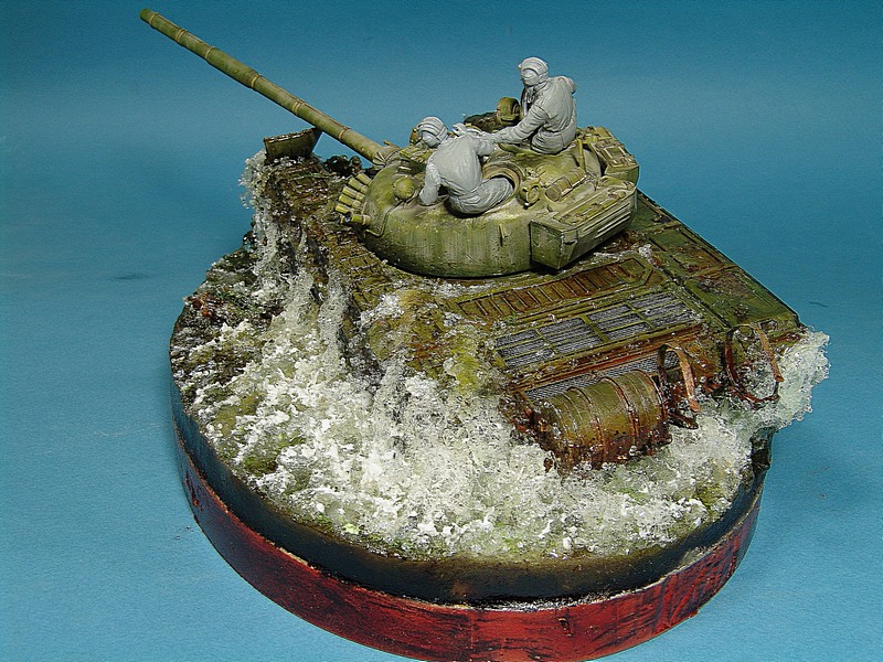

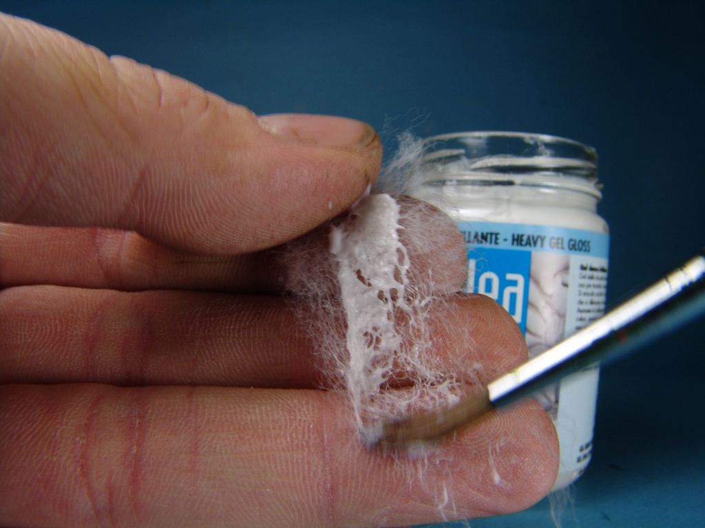

Синтепоном пользуюсь примерно вот так... :)
Клеим синтепон по месту, на тотже гель
Фотка прикольная получилась...
Второй вариан .Это когда синтепон прикреплен к поверхности и его можно трогать.Таким образом наращиваю массу воды в несколько приёмов..
Первый вариант ....Намазав гель,просушиваем,сформировав нужное направление потока.
Этот способ не понравился не дает точного угла потока и хаоса брызг.

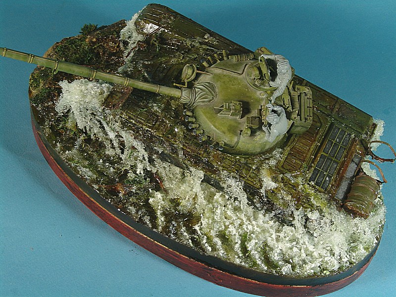

Перехожу на верхний лист коробки танко.Ободрал максимольно эпоксидную смолу.Так как непровление задал ей совсем не то что надо.
Гелем прокладывая новые дорожки воды.Они мне нужны чтобы понять кудаже бежит вода.
Вы так не делайте, потому как вода более жидкая субстанция.И не должна смотрется киселём на нашем масштабе.Но мне терять нечего...

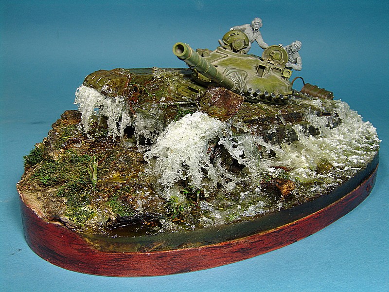

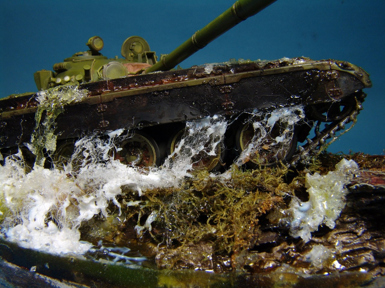

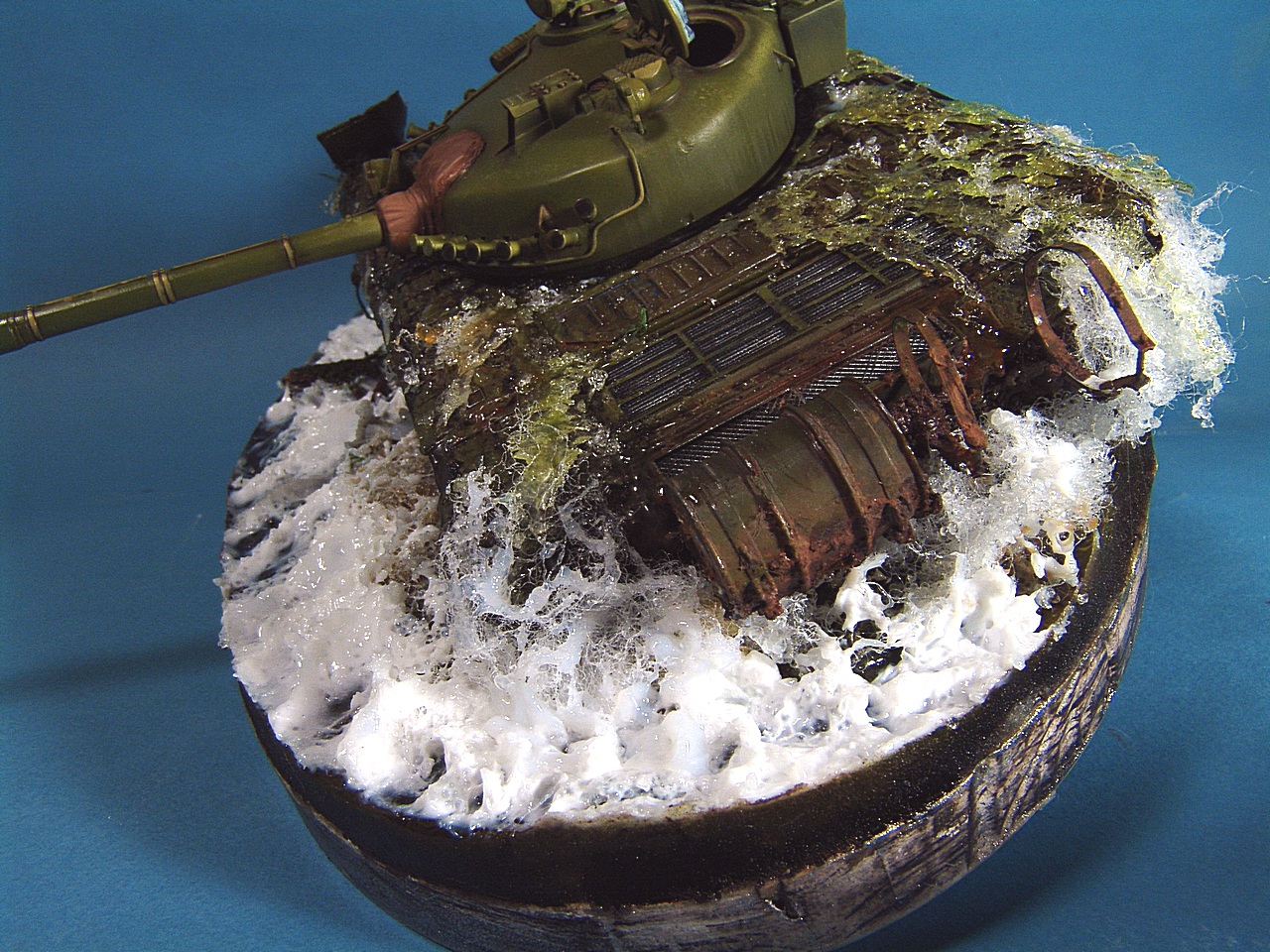

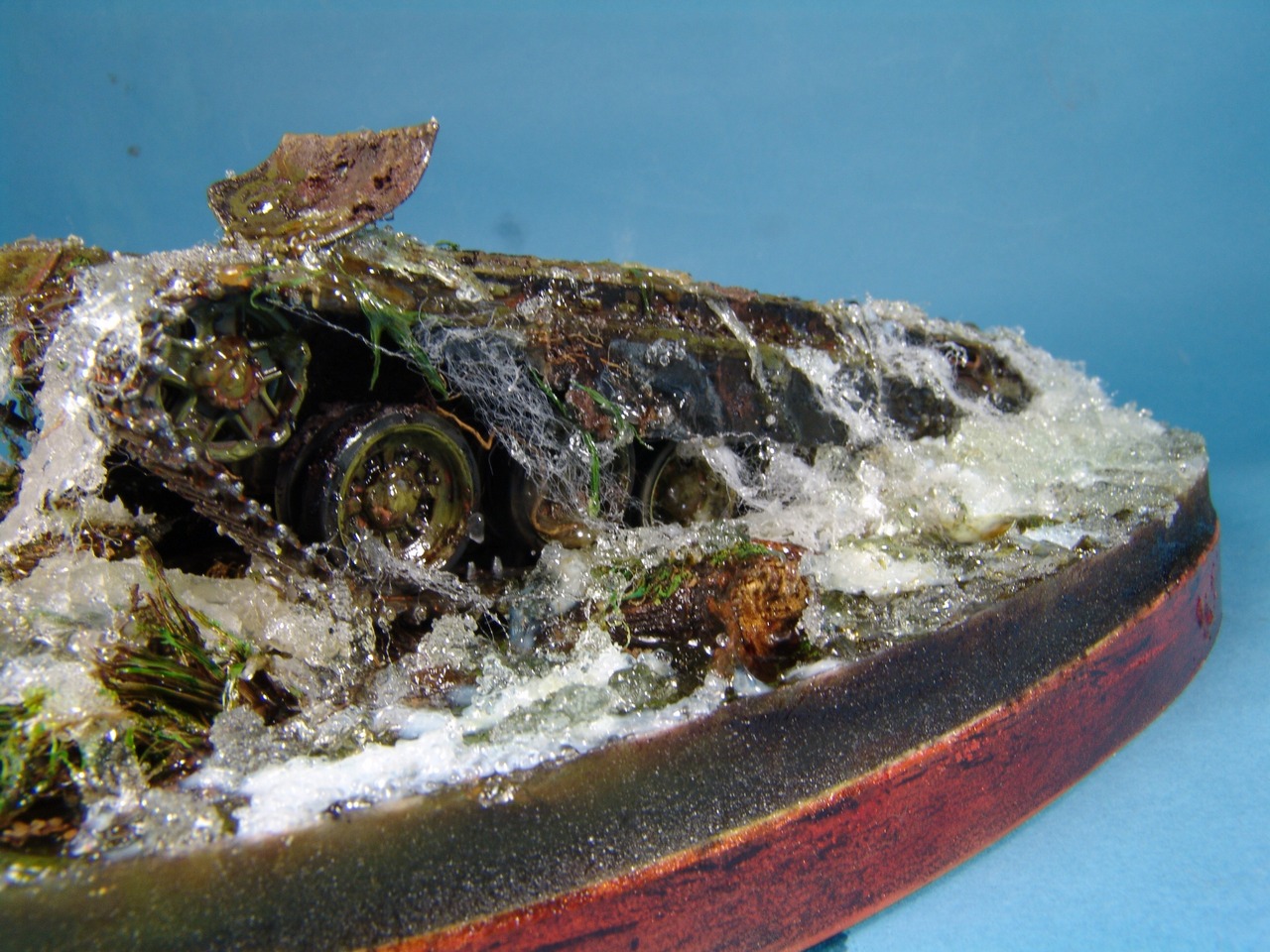

Ну вот понемногу доковылял к некоторому концу.
Этот экземпляр,получился сильно эксперементальным.С самого начала был испорчен толстым слоем геля :evil: .А вода должна быть намного тоньше и изящней.Не должно быть рваных кусков,всё должно быть связано и перетикать ис одного в другое.
Говорите-критикуйте жду 8)

С правой гусеницы...куда вода девается? Не очень внятно видно.
Саш, у тебя фоток, вылетающих с гусей - много?
Потому что как я понимаю, вода белая - когда бурлит? Отчего она кажется белой? От того, что в ней много воздуха замесилось. Но она его так же быстро отдает, эти пузырьки. И падая с гусей, у земли вода не такая белая. А уже несколько прозрачная. Но надо конкретные фотки смотреть...
По задней части - достоверно.
По переду и бокам - надо смотреть и тереть лоб, че-то не так....
Сложное дело ты себе выбрал....
