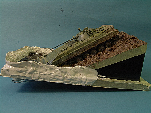

Убрал пластилин,получил опалубку с внутренней фактурой,когда эпоксидка затвердеет будет весело и красиво...НАВЕРНО

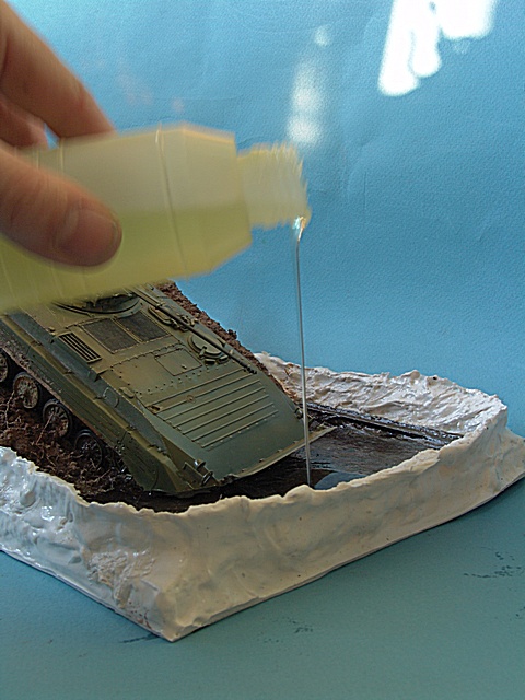

Решено.Воду буду делать каричневого цвета,такая бывает весной,когда речка ещё не цветёт.поэтому достаточно прозрачна.
Такими вот откланениями,вперёд-незад,в лево-в право,буду делать впадину на воде,перед БМПхой
Чуть зеленоватый оттенок заливаем для объема,на всю поверхность.Толщина слоя не превышает 5мм.Если заливать толще пузыри из эпоксидки, могут не выити.
Через несколько часов коричнево-зеленый отенок.И сново наклон,только вперед, всего основания.Пусть сохнет до завтра.
Александр Саливанчук
Откуда: Екатеринбург
23.02.11 [00:42]
#29

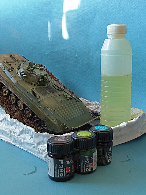

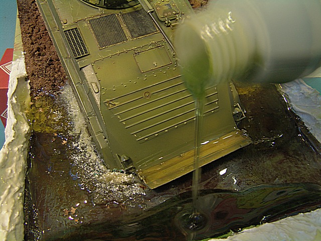

Таким вот оброзом поэтапно залива чередуя наклон и Цвета заливаемых слоёв эпоксидки пытаюсьсоздать элюзию глубины.И избавится от монотонности цвета.
У берега заливал Чуть подкрашеную взеленый-Слой чуть больше 5мм.С противоположного начал спрозрачного просушил,налил коричневого.Просушил,сново налил коричневаго.Позже зеленого и прозрачного.Слои тонкие и потому нет пузырей. :D
23.02.11 [00:46]
#30
Для под краски эпоксидки,использую краски по стеклу

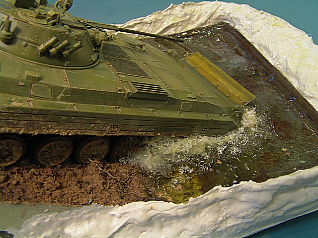

Бродил по магазинам,и открыл новый прозрачненький состав.Прозрачные жидкие гвозди.Решил что пригодится,взял попробовать.
terrypracett
Откуда: Ангарск
26.02.11 [15:38]
#35
очень познавательно. как раз буду делать воду на диораме.
27.02.11 [12:52]
#36
вот такой
27.02.11 [13:07]
#37

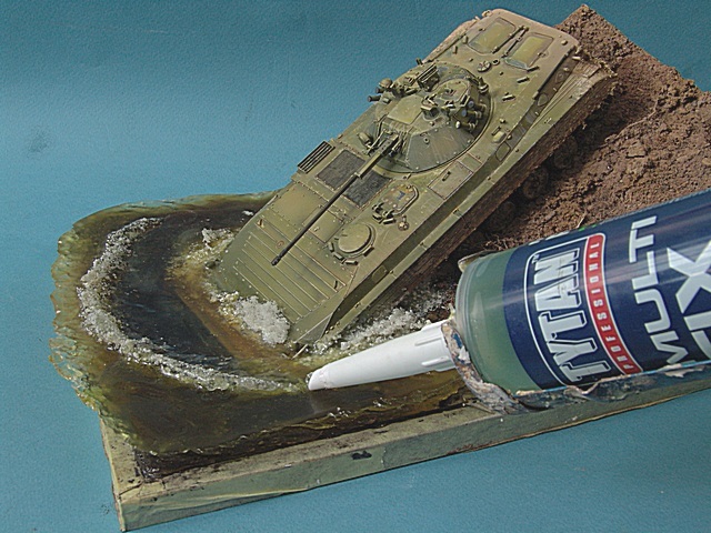

Испытание прошол этот гвоздь нормально.Абсолютно прозрачен.Сохнет,достаточно быстро.Но осчупь после полимеризации,как резина.
Недостаток в том,что первый слой расползается в стороны .Нанёс колбаску а оно через 15 минут стала похожа на бугорок.
Но,это свойство использую в нужный момент.Например заполнять пустоты в синтепоне... :D
Вывод это полезняшка в воденом деле :shocked:

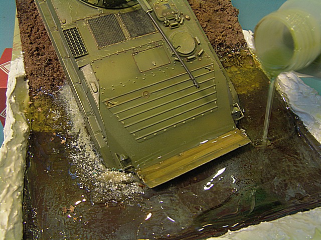

Вот из этих гвоздей сделал границу волны которую потом облил эпоксидкой,в несколько приемов.Таким образом чтобы получить,нужную воронку перед БМПхой
27.02.11 [13:14]
#38

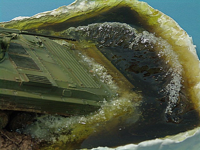

Примерно так
Тут главное не торопится.Дать просохнуть слоям.
27.02.11 [13:19]
#39
ПО верх каждого слоя гвоздей,посыпаю небольшое количество маленьких белых шариков.Это придало обём пенной волне.Зрительно выглядит прикольно,пузырьки под водой.Какой молодец Саша :x

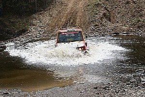

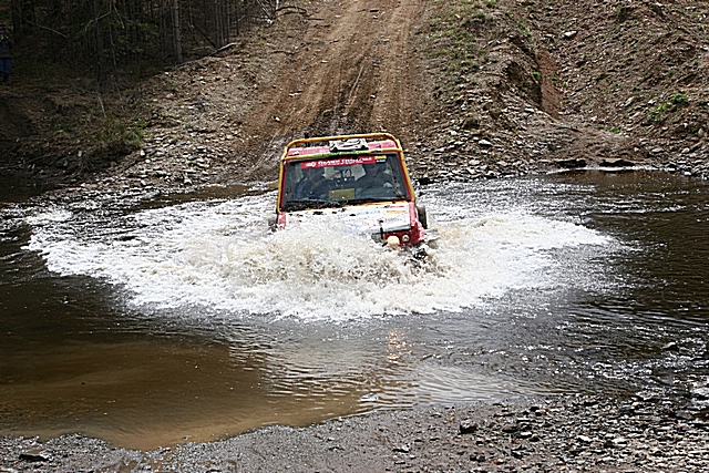

тут была некая дискусия о цвете воды в российских реках.Вот наглядный пример речки под Питером.Всеми любимая ВЕСНА.
И рекомендую спорщикам чаще бывать на свежем воздухе.
Это наши покатушки
