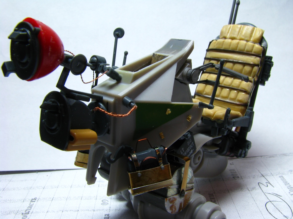

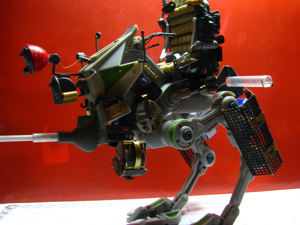

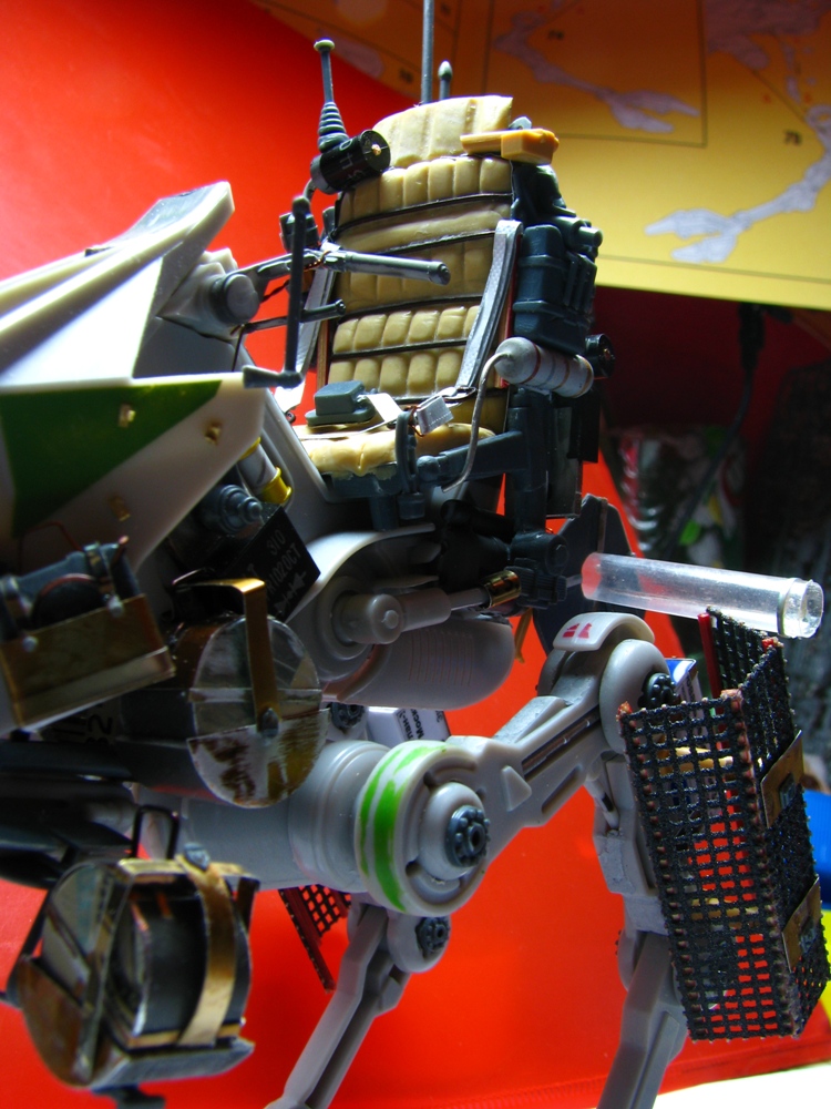

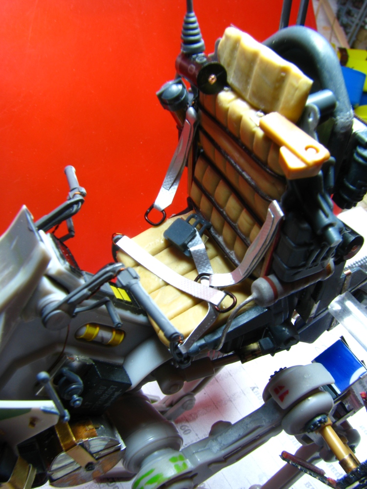

кресло и доработанные контейнеры
#27

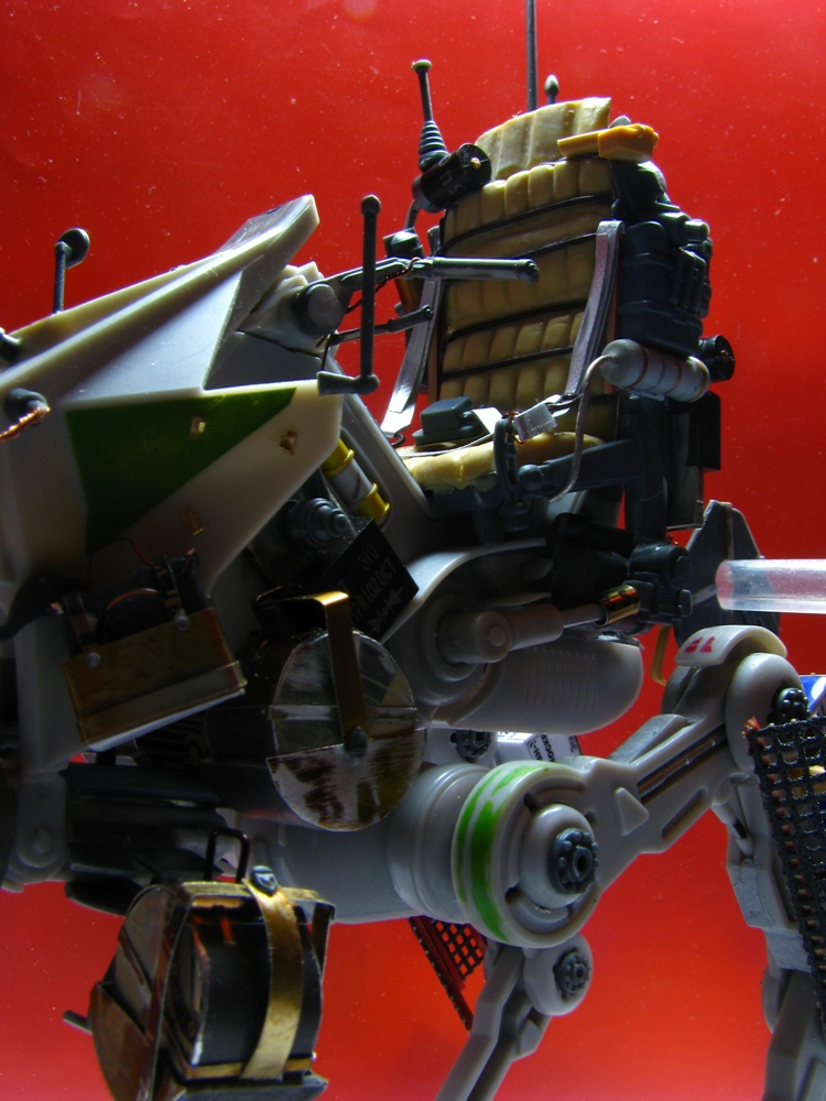

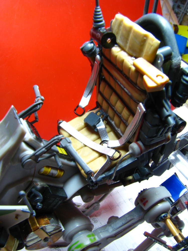

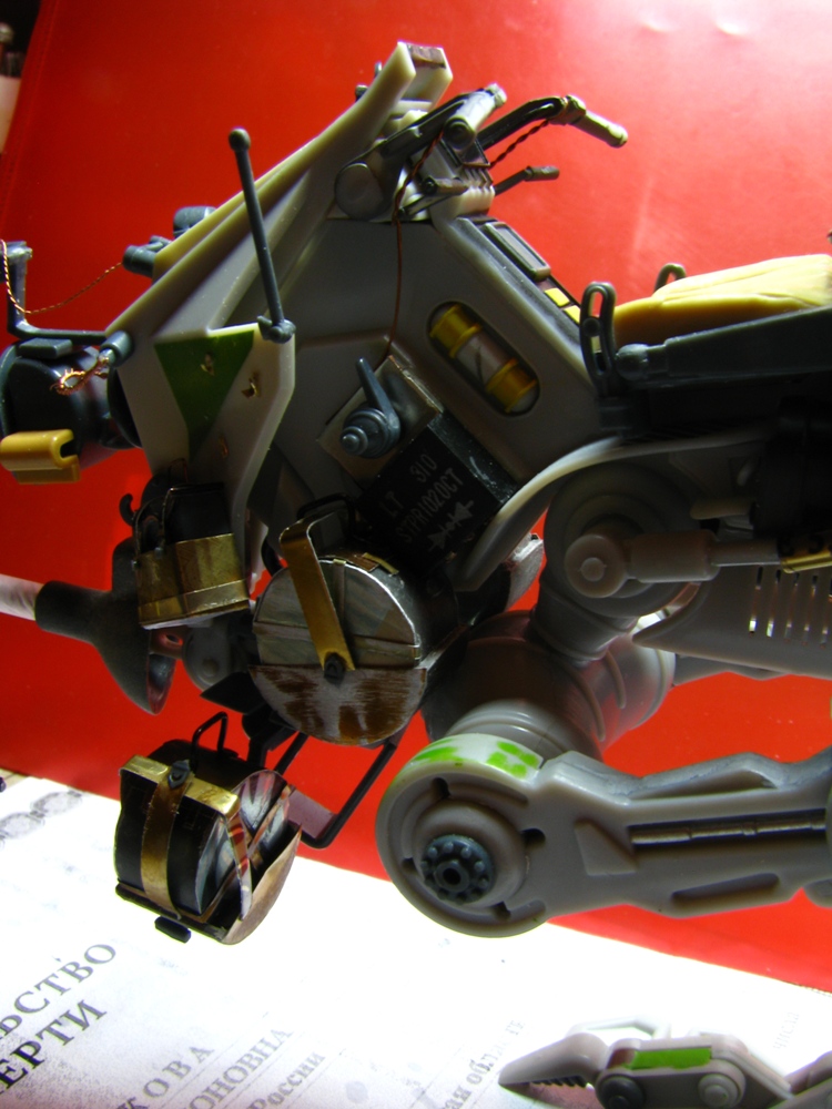

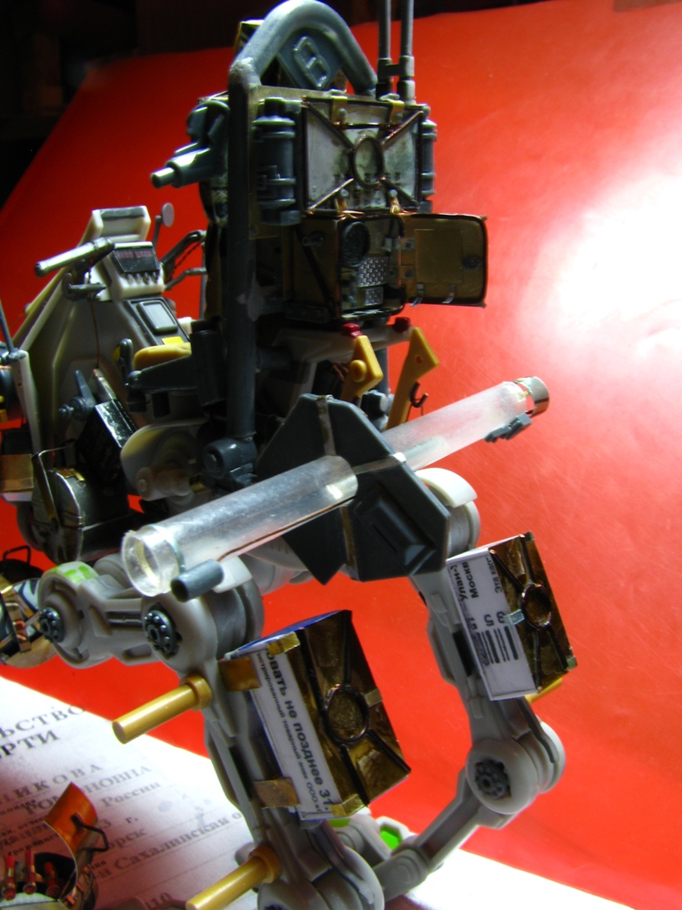

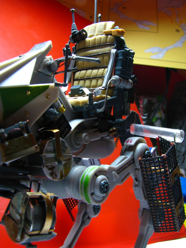

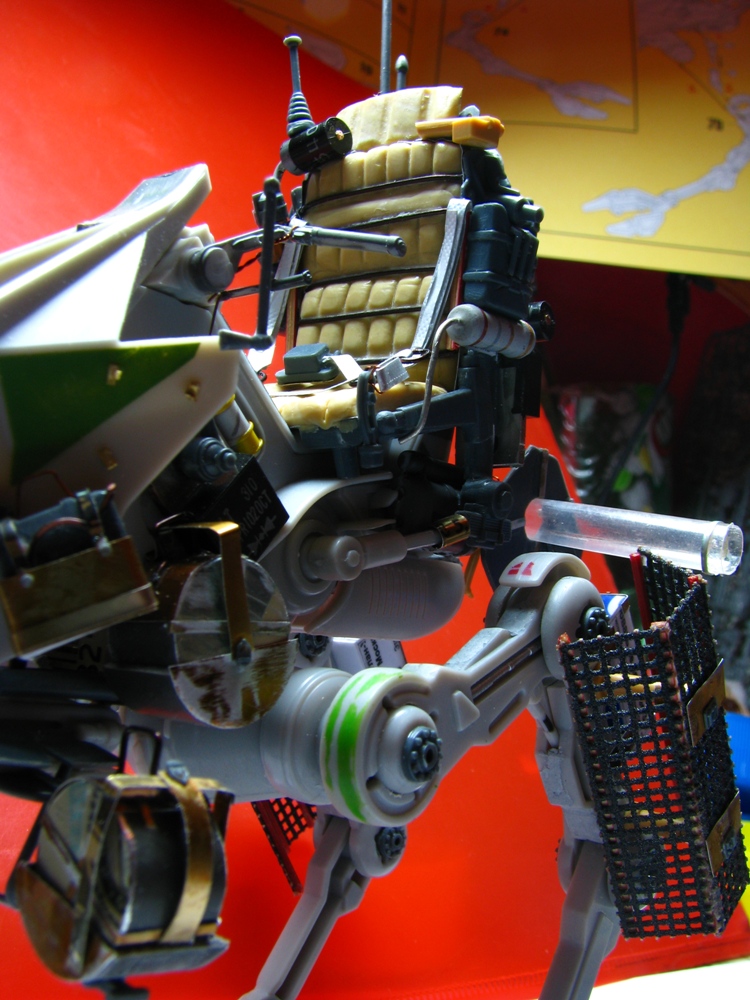

Доброго времени суток, коллеги! что нового? следуя совету Алекса Минска переделал лобовые контейнеры для ЗИП-а - добавлены ручки, сделал крепления к корпусу. из тамиевской двухкомпонентной пасты слепил кресло водителя. выпилил люк в лобовой детали для показа "внутренностей"

финишная прямая
#28

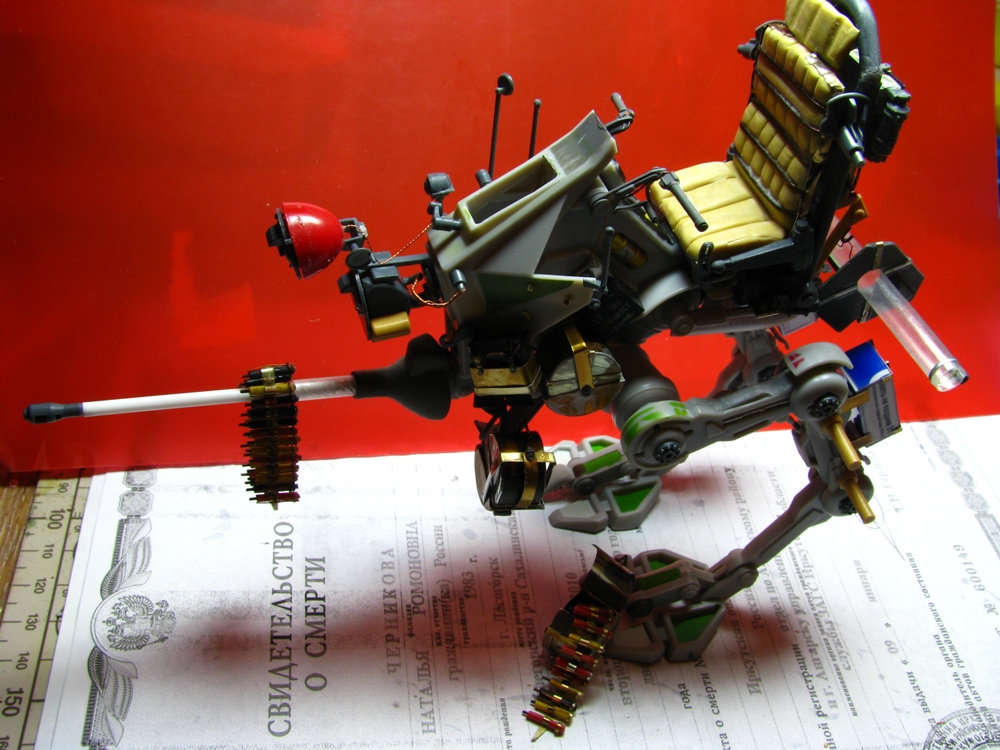

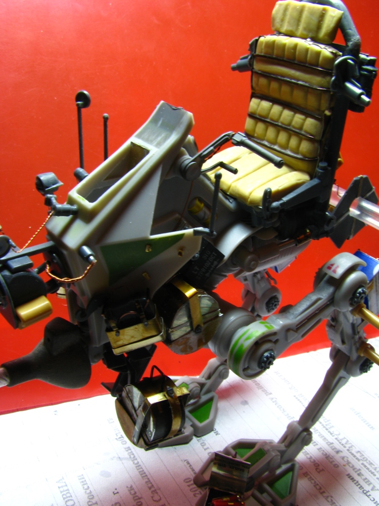

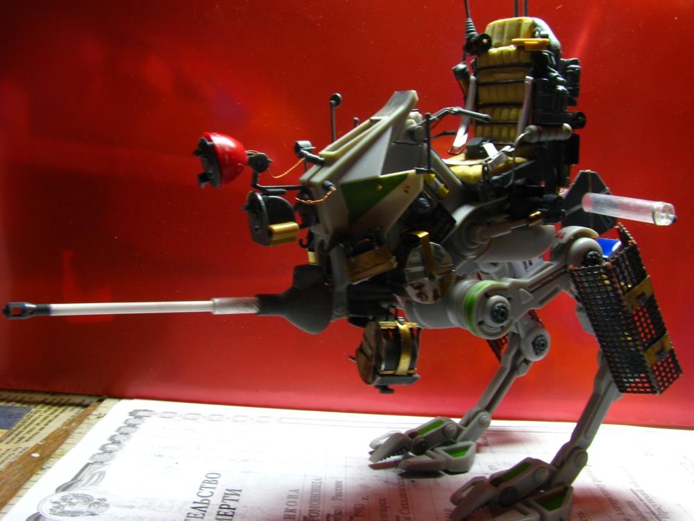

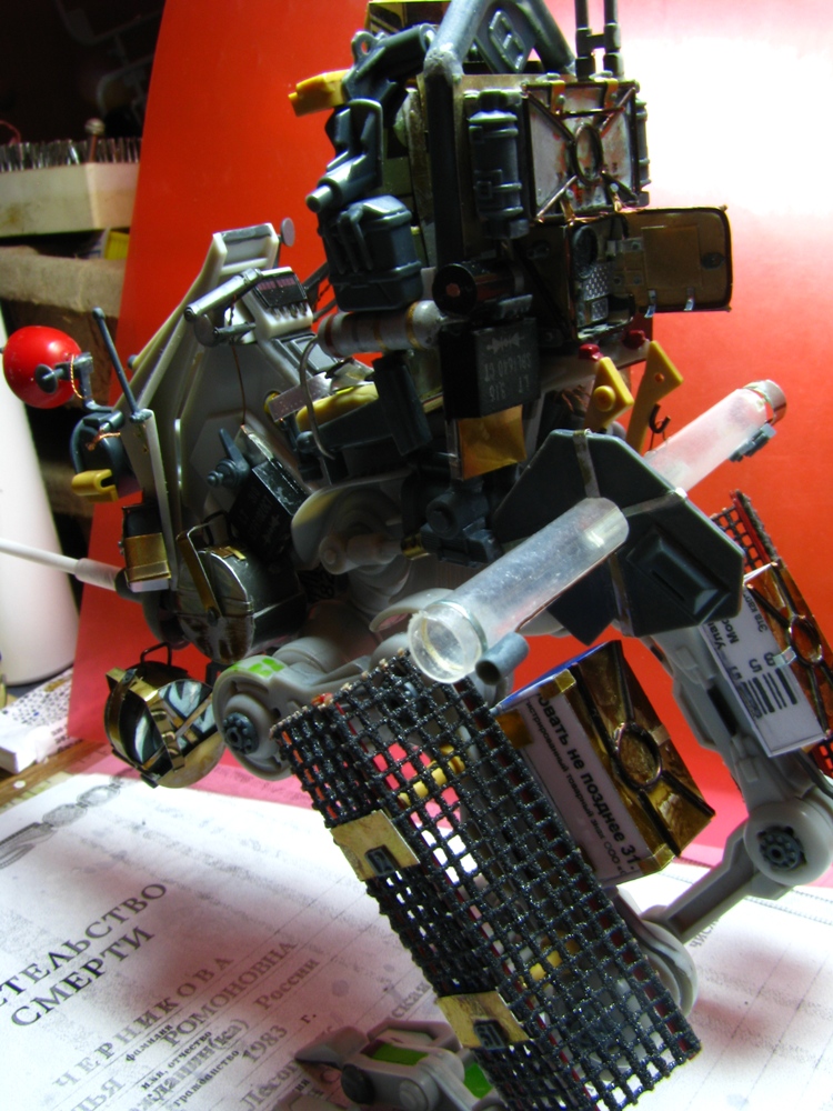

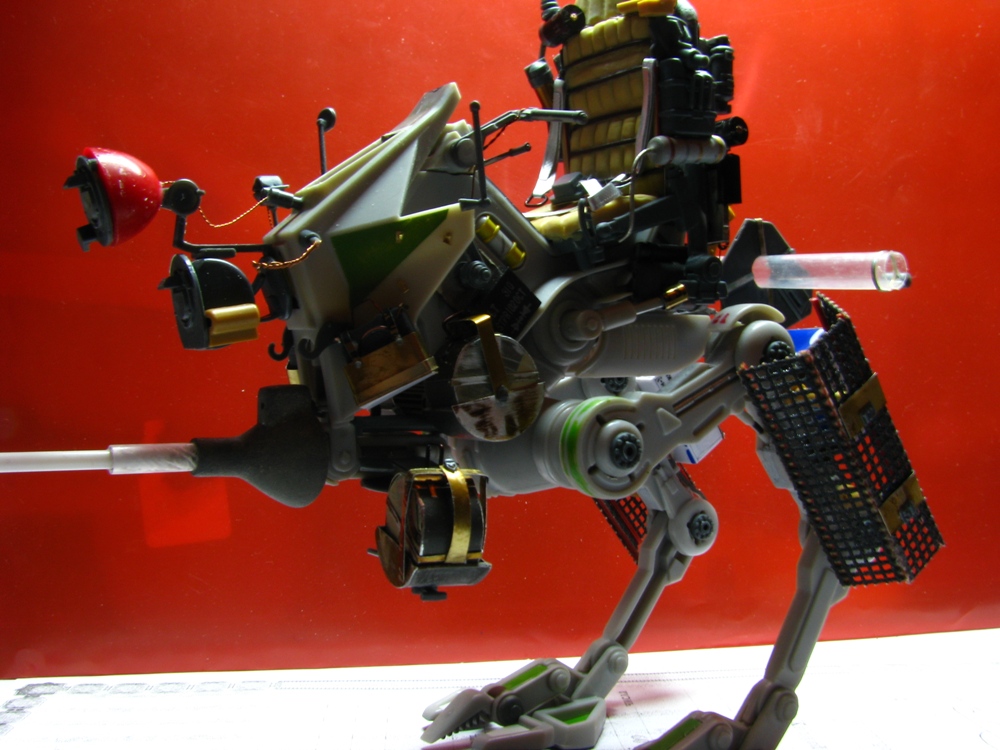

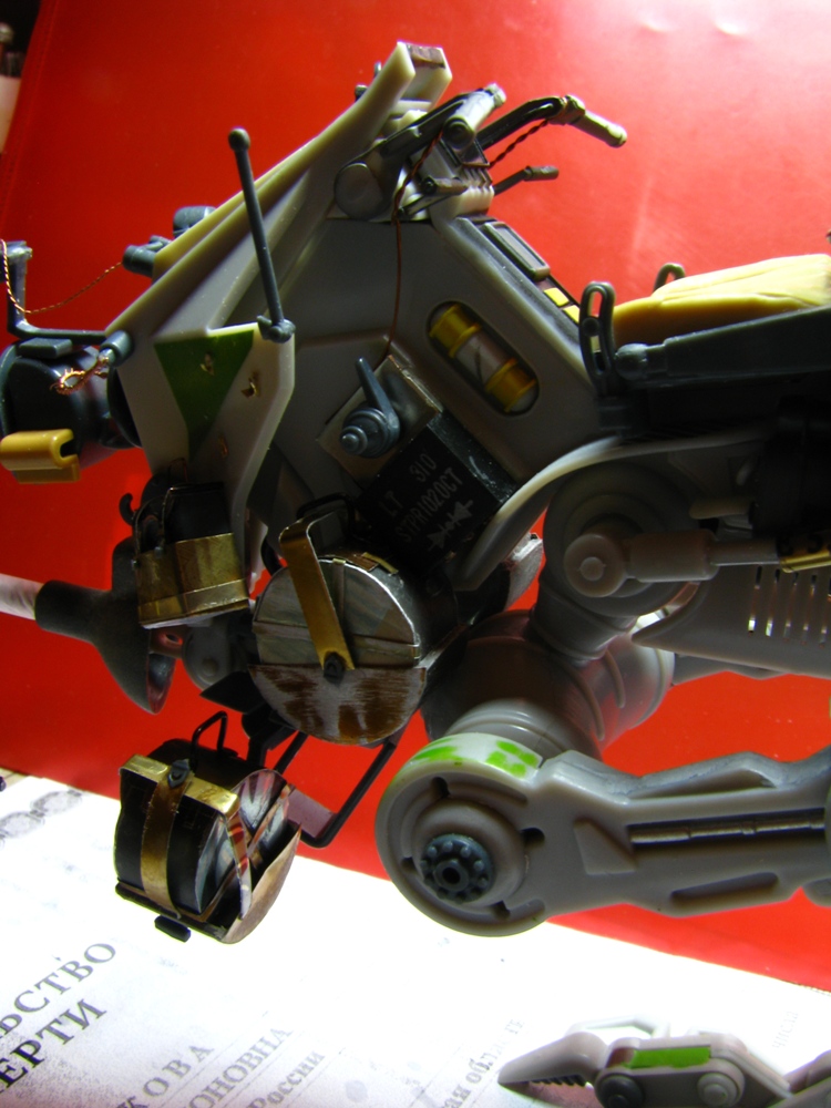

Итак, коллеги. вот и финишная прямая моих стараний. что сделано?
проводка от рукояток управления, добавлен дульный тормоз на 20-мм, последовал совету Каса и вместо шанца сделал ящики для всяких разностей.
что осталось?
1. ремни на кресло
2. вклеить внутренности в люк - внутренности готовы, но их буду вклеивать после окраски деталей.
3. Спасибо моему земляку Александру Найдину за идею сетки-экрана - штыри - держатели на ногах уже сделаны.
4. слепить рюкзак для водителя.
что осталось?
1. ремни на кресло

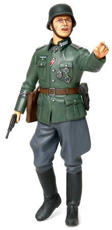

за основу возьмем амуницию и оснащение данного товарища. исходник для конверсии тамиевская фигура в 1/16

20.03.11 [16:19]
#30
добавлены ремни на кресло. сделал противокумулятивные экраны. некоторые доработки тыльной части девайса.

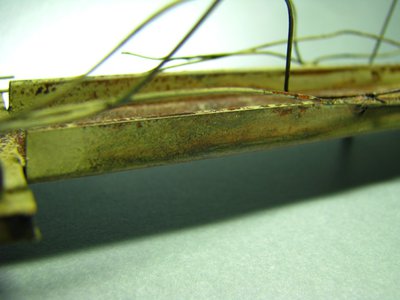

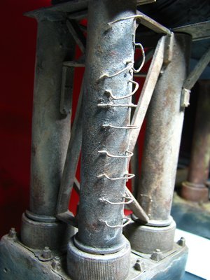

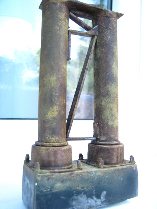

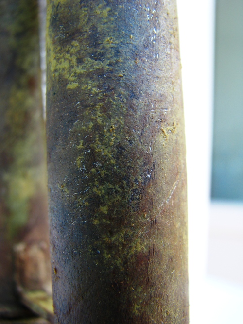

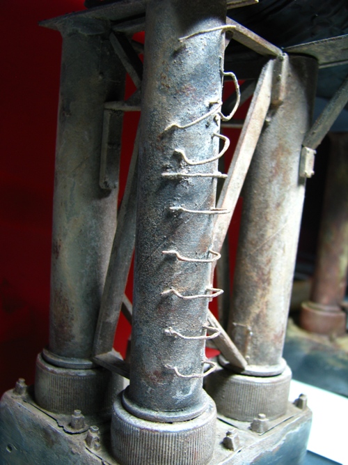

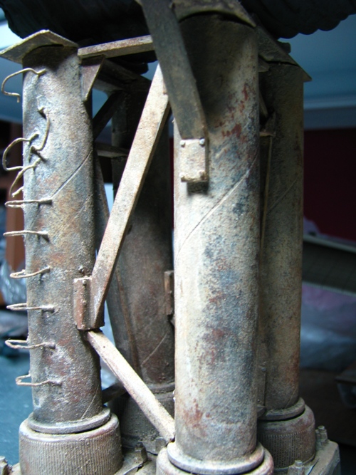

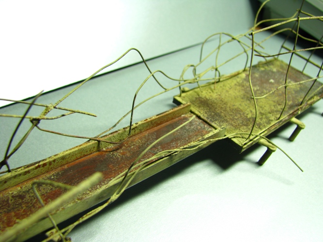

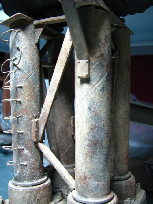

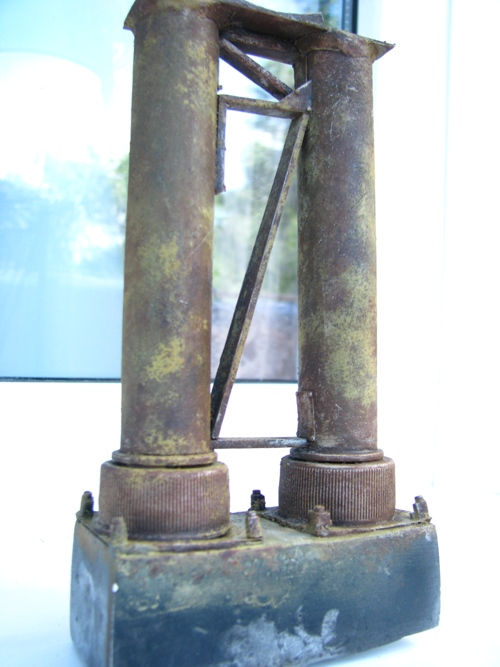

элементы оформления диорамы.
#32

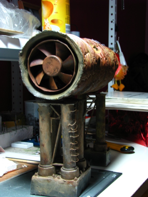

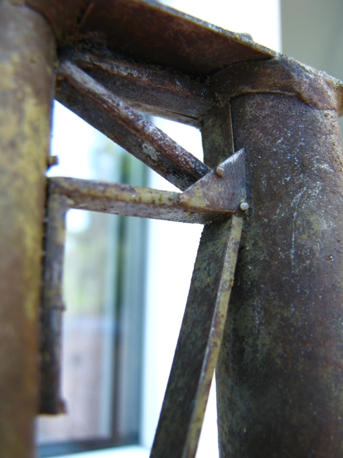

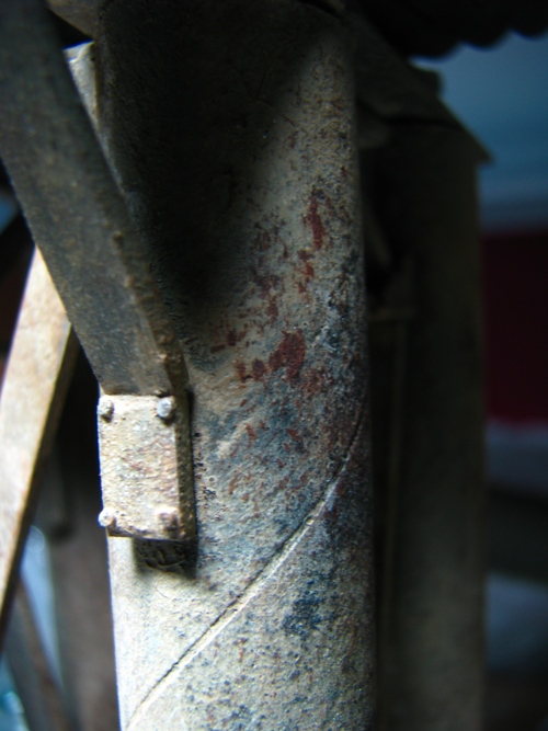

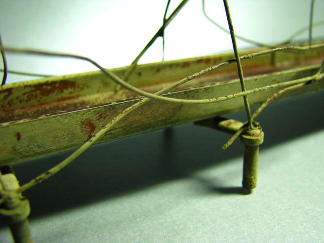

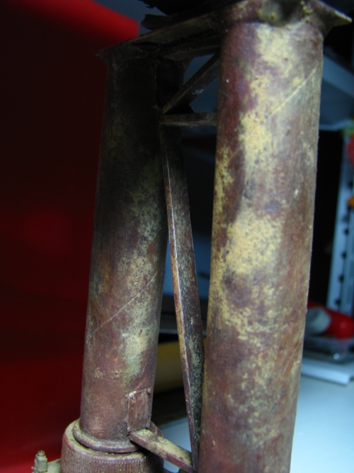

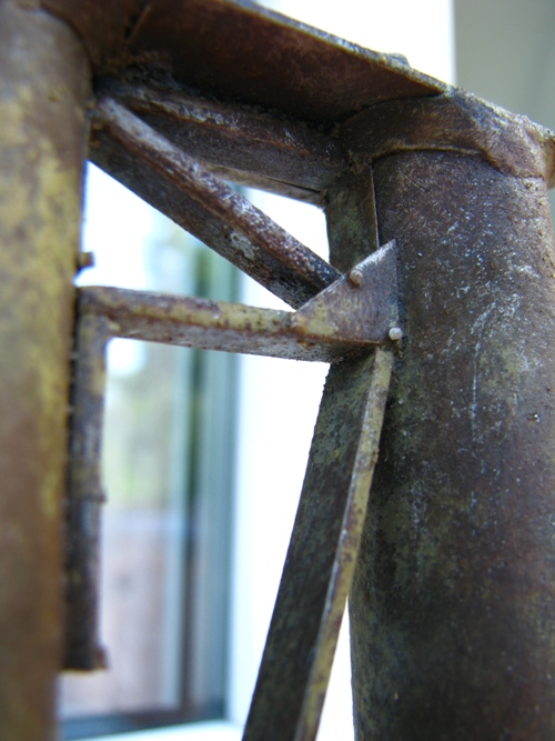

по замыслу действия происходят в пром.массиве, поэтому сделал стойки воздухопровода. окрашивал по технике лак для волос-акрил-соль-лак для волос и ободрантинг.
Последний раз редактировалось terrypracett 26.06.11 [05:14], всего редактировалось 1 раз.

#33
Отличные колонны.
А водителя-то мы дождемся ? Когда покажите?

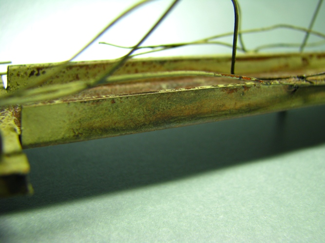

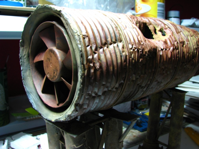

26.06.11 [17:38]

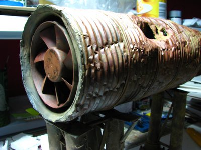

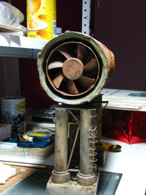

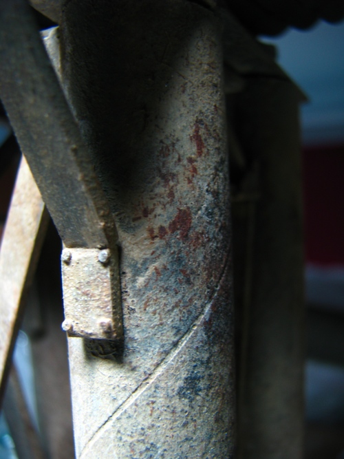

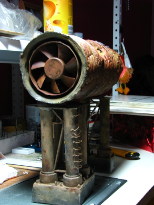

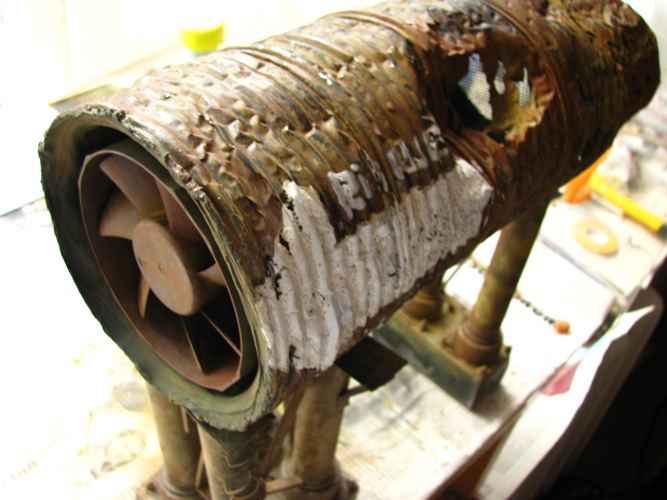

воздуховод в сборке- пока черновой.
#35

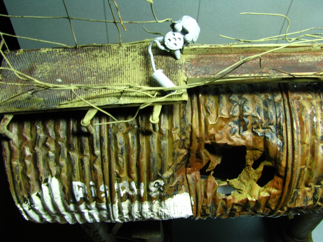

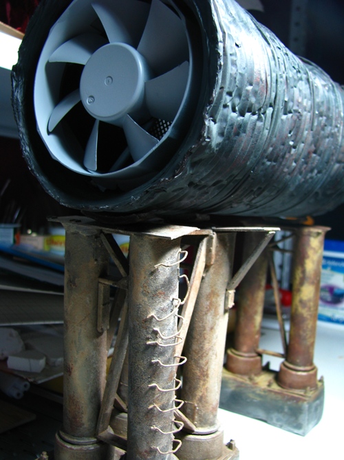

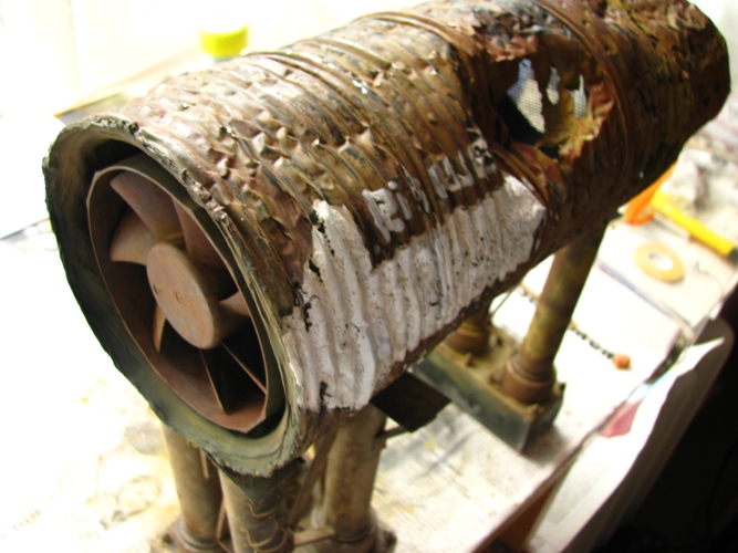

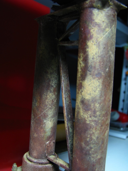

приступил к черновой сборке воздуховода. вот где пригодился куллер от блока питания. стойки от бумажных рулонов факсовых валиков, основа - крышечки от газировки. пивожесть и обломки деревянной линейки.

Марина Штей Wrote:terrypracett, окраска опор бесподобна!
пасибо. есть очень хороший ресурс http://ost-front.ru/category/articles/technologies/
пользовался их советами.
да и заочно - снимаю шляпу по окраске ваших миниатюр. мне есть к чему стремиться.

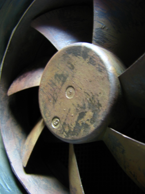

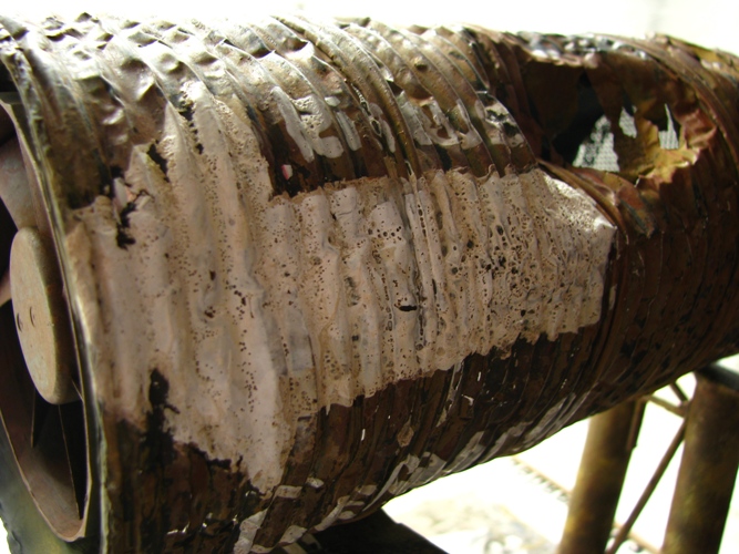

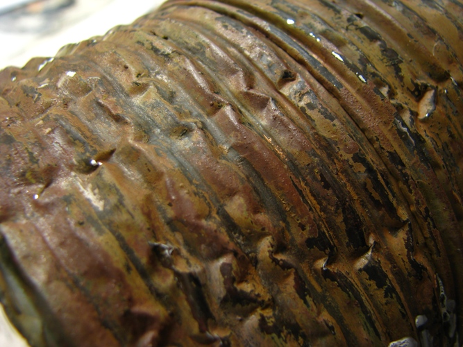

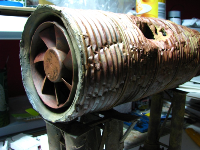

окраска воздуховода
#38
окрасил канал воздуховода, вентилятор и решетки. основа - эмаль, затем акрил и тонировка маслом.

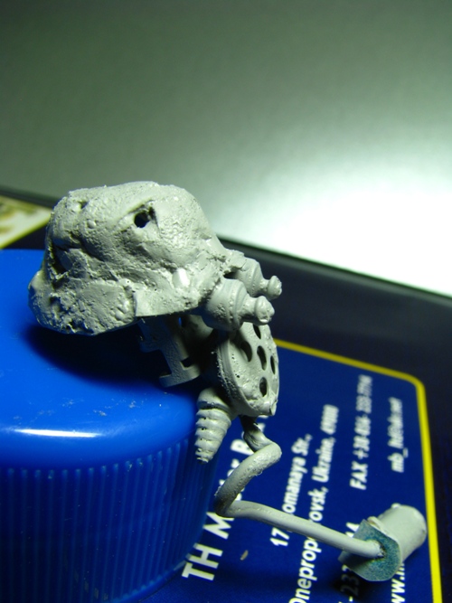

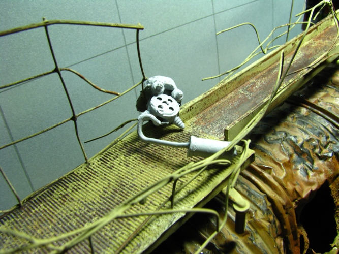

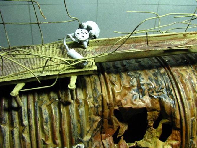

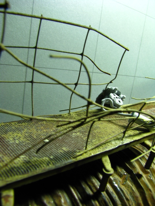

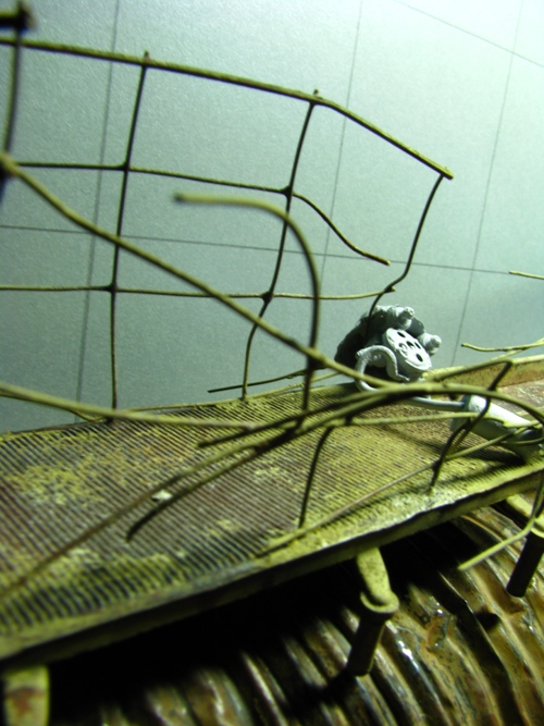

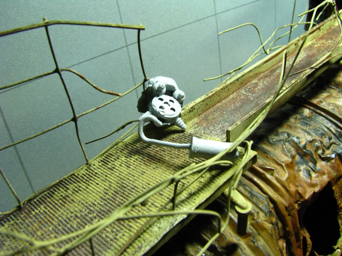

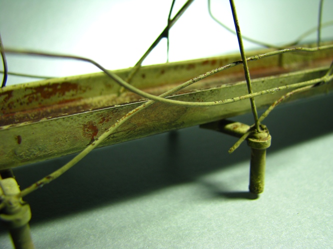

защитник Канн.
#40
сделал надстройку над вентилляционной шахтой.

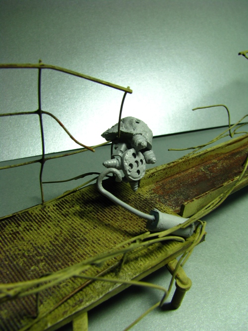

из динамика от наушников плеера, конденсаторов и проволоки - сделал остатки экзоскелета солдата вермахта с приборами ночного видения.
по легенде на площадке был пункт наблюдения, который атаковала авиация союзников. все что осталось от наблюдателя я и разместил на площадке.
