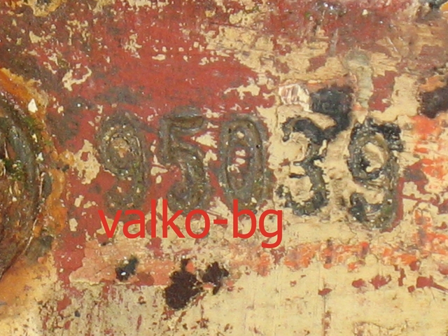

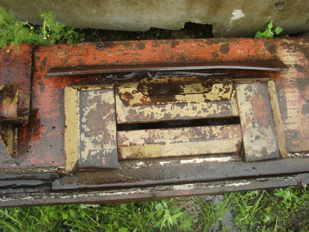

А еще по Сети гуляют фото болгарских штугов и четверок, там тоже есть фото с грунтовкой (сейчас не могу найти на своем компе) - там, насколько помню даже не один оттенок - и ярко-красный, и ближе к вишневому...

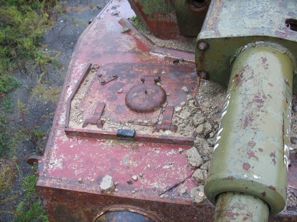

Хольгер, да, цвет грунта больше к красному походит.Vladislav Belinski, люки мехвода и стрелка-радиста рабочие? Я так понимаю, они немного приподнимались вверх и сдвигались в стороны. Уголки на крыше отделения управления выполняли функцию салазок при этом, но при этом не ясно, люки должны были проезжать внутри них как по желобам или над ними?

Да люки рабочие, пока я их зафиксировал скотчем изнутри. люк шел под уголки или над ними не знаю, но логичнее при такой конструкции под ними. На модели можно сделать только под ними.

Нашел таки фото болгарских танков.
Вот пара вариантов с грунтовкой, скажем так "красной", в отличии от коричнево-красной, фото которой привел Владислав чуть выше -
