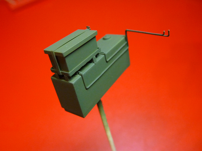

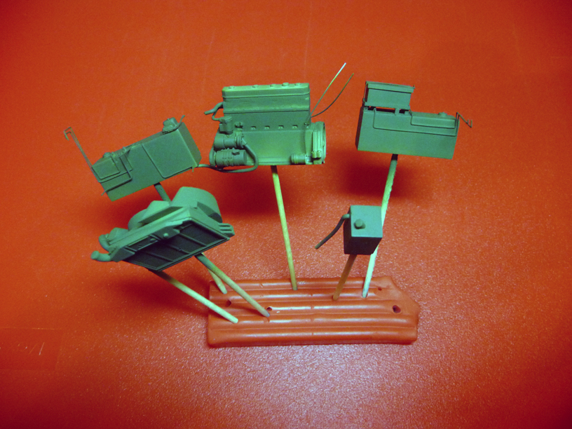

Вижу были бурные обсуждения :) .
В общем я попробовал первый вариант и он помог, результат на фото ниже.
Использовал:
- Разбавитель с составом: 55%-ИПС, 10%-Глицерин в качестве ретардера, 35%-Дистиллированная вода.
- Краска: Tamiya XF-58(2мл.); XF-2(4капли); X-22(1мл.).
- Аэрограф: сопло 0.3мм, давление 2атм.
Результат меня устроил, шагрени больше нет. Красил под прямым углом.
По поводу родных разбавителей, согласен, фирменный "Tamiya X-20A" лучше, ведь та смесь которая мной использована, почти тоже самое (прочитал в других форумах), но у нас в городе их нет, если честно с "Tamiya" всё тоже плохо ,но какие то краски можно подобрать, а заказывать через интернет магазин 1 банку разбавителя пока не буду.
Сейчас планирую собрать измученный моторный отсек.
Спасибо большое всем за советы, буду рад новым комментариям. :)
