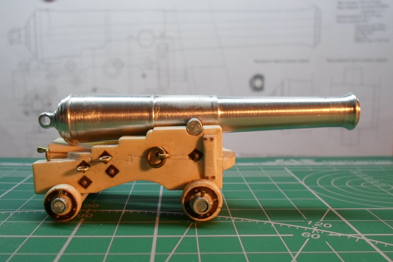

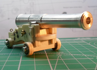

После периода воздержания решил вернуться к блогу.
Запущен проект "залп Авроры" - морские орудия эпохи Крымской войны.
Первый подход - 24-х фунтовая чугунная пушка ( длинная ) на колесном станке
1833 года. Промежуточные результаты.

А камендоров? Григорий, отличная пушечка! Присоединяюсь к вопросу о масштабе.

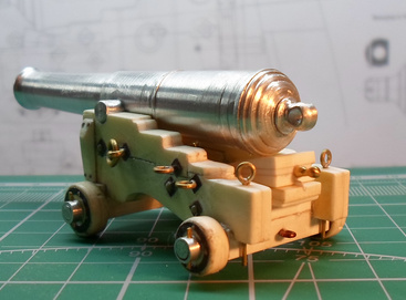

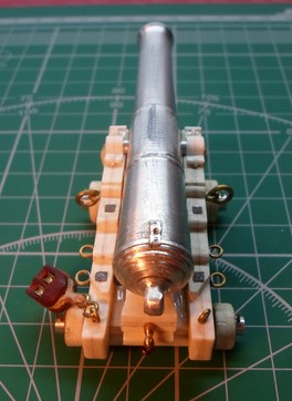

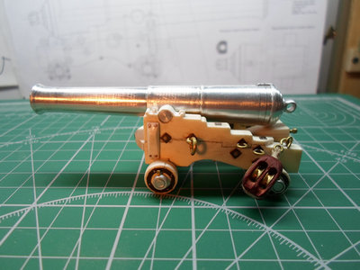

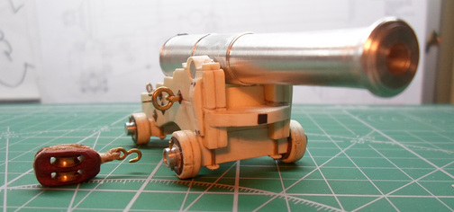

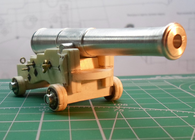

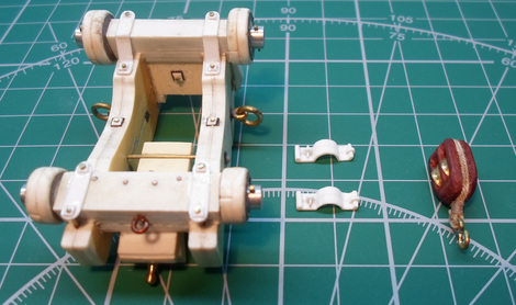

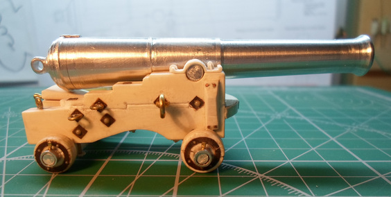

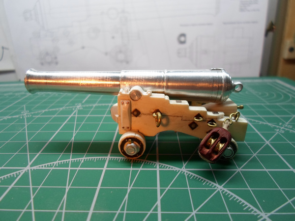

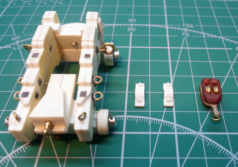

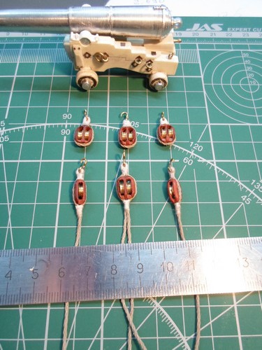

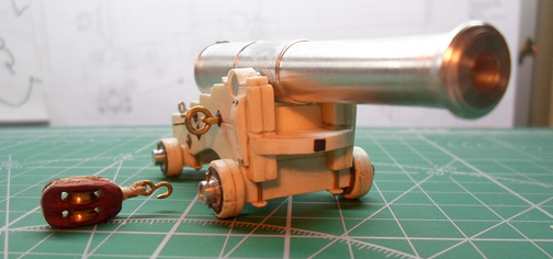

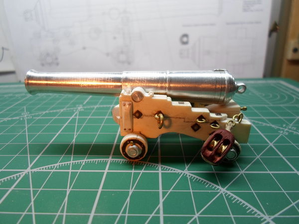

Выкладываю результаты по морской 24-фунтовой чугунной пушке. Вот вроде и все -
модель отправилась в дальний ящик ( лакокрасочный цех
), но замечания и критика

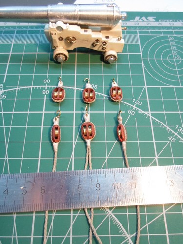

приветствуются. Показываю также и двухшкивный отстропленный блок для боковых и
задних талей - элемент артиллерийского такелажа. Для таких орудий полагалось 4
двухшкивных и 2 одношкивных блока.

Grif, Григорий, давайте дневник, "5" по труду поставлю! Шикарнейшая вещь!
