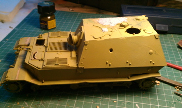

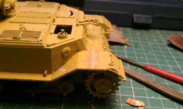

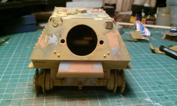

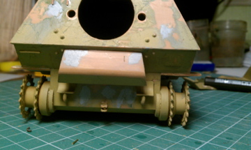

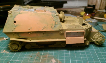

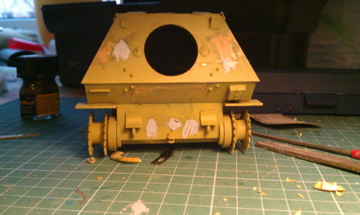

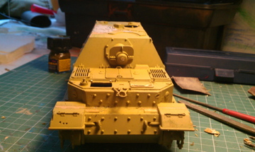

Начал перепилку Фердинанда,вот несколько фоточек.
Ваня Кудряшов
Откуда: г.Жуковский
09.11.12 [22:20]
#23

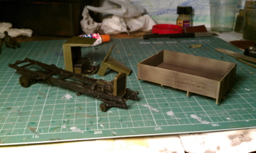

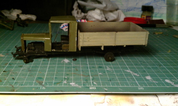

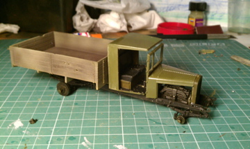

Вот состояние ЗиСа на сегодняшний день.Собираю его по частям:рама готова,кузов готов,кабина не совсем.Завтра должен доделать кабину. "Федя" пока сохнет(шпатлевка) после перепила. :helmet:

Ваня Кудряшов, а кузов самодельный или из-коробочный?
Ваня Кудряшов
Откуда: г.Жуковский
10.11.12 [14:29]
#25
Кузов из коробки.

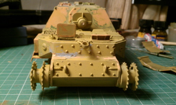

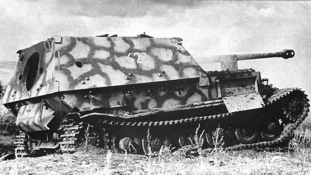

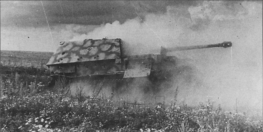

Решил взять за прототип вот этот Фердинанд:
Перепилка продолжается :x
Потерян 23 июля 1943г. При попытке вытащить застрявший Ферд 634, получил прямое попадание в открытый люк механика-водителя (водитель был убит).

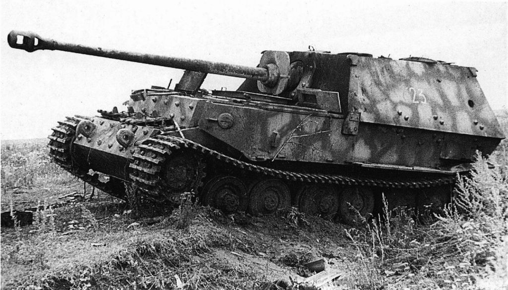

Иво Wrote:Конечно :)
Я что-то не на всех фотографиях вижу поручни, :question:
Andrey Tolkalin
Откуда: Московская обл.
11.11.12 [23:27]
#30
О чем и речь! ;)
Ваня, у выбранного прототипа отсутствует крышка кормового люка. Вы уверены, что у вас получиться сделать интерьер? Отверстие все таки не маленькое. В крайнем случае нутрянку нужно будет задуть черной краской, как будто все внутри выгорело, поскольку ферд таки горел. Так же нужно будет делать открытый ящичек по правому борту. Для этого понадобится либо фототравление, либо самодел из медной/латунной фольги или самого возможно тонкого пластика. Передние крылья опять же оторваны.
Так что, при выборе прототипа продумайте сначала объем возможных доделок-переделок и только потом останавливайте свой выбор, а то будете без конца доделывать и переделывать, а это не добавляет вдохновения в работе! :(

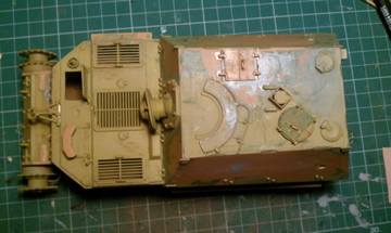

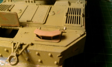

Ну вот почти и закончен перепил фердинада, вот что было сделано:
1-Срезаны крылья, как на фотографиях,
2-ящик ЗИП перенсен с кормы на правый борт(сделал заднюю стенку, открыл ящик, сделал крепления инструментов),
3-высверлил отверстия под табельное оружие,
4-срезал маску пулемета,
5-убрал домкрат с кормы,
6-переделал командирскую башенку на квадратый люк,сделал новые петли,
7-переделал все поручни на проволочные,
8-зашпаклевал пробоину из под снаряда,
9-переделал смотровой прибор механика-водителя,
10-убрал брус под домкрат с кормы.
:x

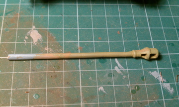

Запил еще не закончен, еще не все сделанно,только вот незадача во время перепила сломался ствол :oops: он и до этого был сломан, сделан из литника, поэтому очень был тонкий. Я не смог найти точеных стволов, прошу у вас совета, как бы сделать мне ствол или кто точеный находил.(Заранее сасибо)
вот тот злополучный ствол((((

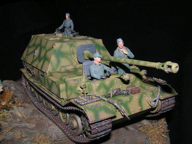

Константин Чиганов
Откуда: Красноярск
13.11.12 [18:30]
#33
А. Перевернуть доп. защиту маски пушки - так она стояла на Элефантах, ранее была "уголками" к рубке.
Б. Перепиливать мотоотсек - вместо съемных боковых крышек там были решетки в верхнем листе, центральная крышка тоже немного отличается - я ее просто перевернул обратной стороной и доработал - все же более похоже.
В. ПосрезАть косые грунтозацепы на гребнях траков - ранние гусеницы без них.
Г. Уголки квадратного люка рубки должны быть срезаны - на фото это видно.
Д. Нужен вогнутый экран на корме снизу
Е. не вижу, есть ли следы огневого реза на торцах лобовой 200 мм бронеплиты - они очень заметны в жизни.
Это навскидку - сам делал курский Ферд.
Вообще вам нужна "Фронтовая иллюстрация" по машине. Только чертежи и там (Переяславцева) и в Танкомастере (Свирина) неточны по-разному. Я компилировал.
Фигурки и покраска убоги, но детали в общем видны.
Ваня Кудряшов
Откуда: г.Жуковский
13.11.12 [18:59]
#34
Константин Чиганов большое спасибо за советы,но не могли бы вы еще несколько фотографий подкинуть,рассказать как красили и подсказать что с пушкой делать :question:
Заранее спасибо!
Константин Чиганов
Откуда: Красноярск
13.11.12 [20:09]
#35
http://www.diorama.ru/gallery/training/87/
боюсь, только это - модель давно не у меня
Красил обычно - по грунту дюнергельб высветленный и потом камуфляж. Цвета мешал на глаз - зеленый ярковат вышел. На переднем листе пулестойкие болты переделать - на ранней машине без пулемета они симметричны ее оси, надо срезать один и заделать след другого. На ранних стояли фары (зачем их убрали и чем подсвечивали потом в Италии, не знаю, даже "гриба" нотека там на фото не видно) - их срывало, но следы площадок оставались. Люки внутри темнее желтого, я их покрасил серым. Геометрия в целом у модели приличная. Чертежи Свирина лучше - там неверно кое-что на рубке и лишняя укладка пары кирок по борту (откуда он их взял?), у Переяславцева сплющен весь отсек мехвода и радиста. На их люках изнутри сбоку по ручке запоров.
На фото видно, что машины довольно чистые - не успели с завода испачкаться, в т.ч. и дульные тормоза.
И еще - на фото машины под рухнувшим мостом видно - камуфляжные полосы почти не захватывают крышу рубки - похоже, туда лезть маляр просто поленился. Узор их вообще отличается заметно - надо смотреть на "свое" фото.
Для пушки можно взять пластиковую ручку кисточки - коническая, прочная и легко окрасить.

а все же меня беспокоит ствол :( :?
Евгений А.
Откуда: Латвия
13.11.12 [20:24]
#37
Ваня Кудряшов, Пока не напилили чего-то не того,найдите эту книгу.
Ствол можно не найти только если совсем не искать.На первой же строчке в Гугле http://armor35.ru/index.php?productID=5059
