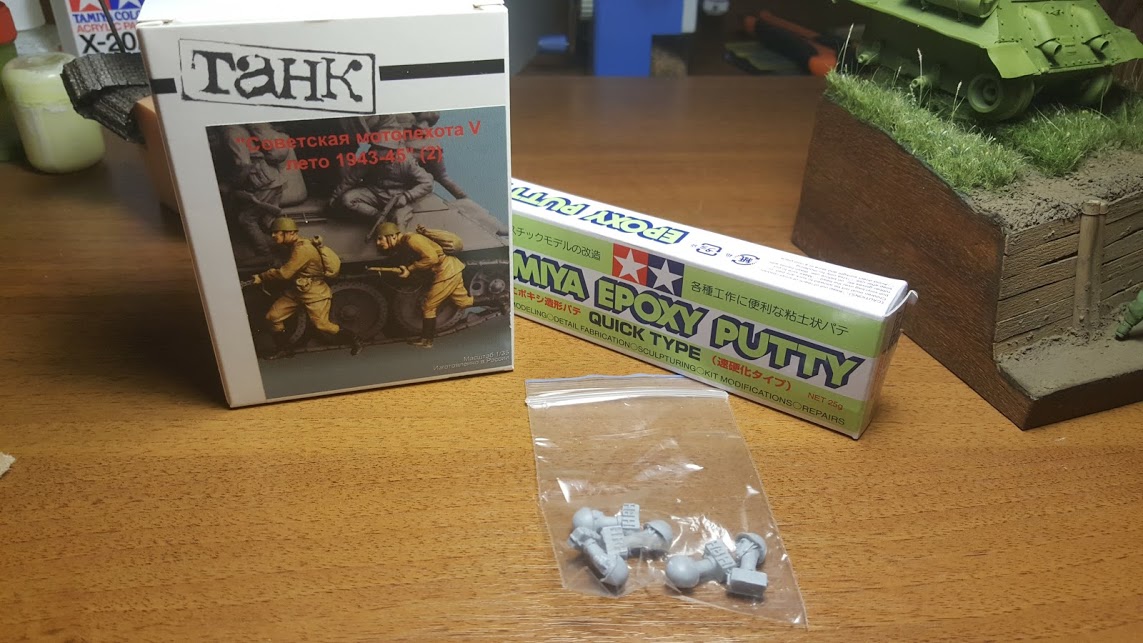

Всем привет! Давно не обновлял блог. На данный момент наконец получил долгожданную посылку с фигурами и мелочевкой через полтора месяца!!!

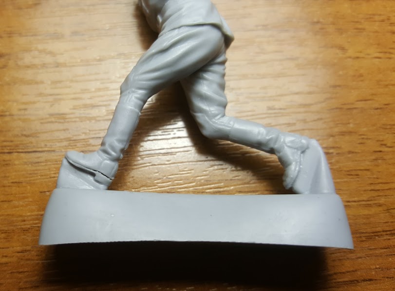

И так по фигурам мои опасения относительно ранних фигур ТАНКа подтвердились. Во первых они здоровые, а во вторых литье не огонь мягко говоря
да и еще детали были разбросаны по разным пакетам в перемешку, хорошо что комплектно все оказалось. По порядку:
1) Боец с винтовкой

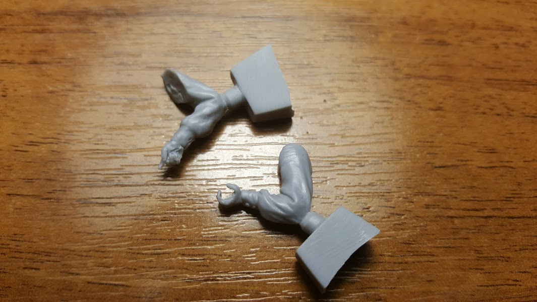

Членение рук бредовое как их состыковать с оружием пока загадка, так как кисти в замке

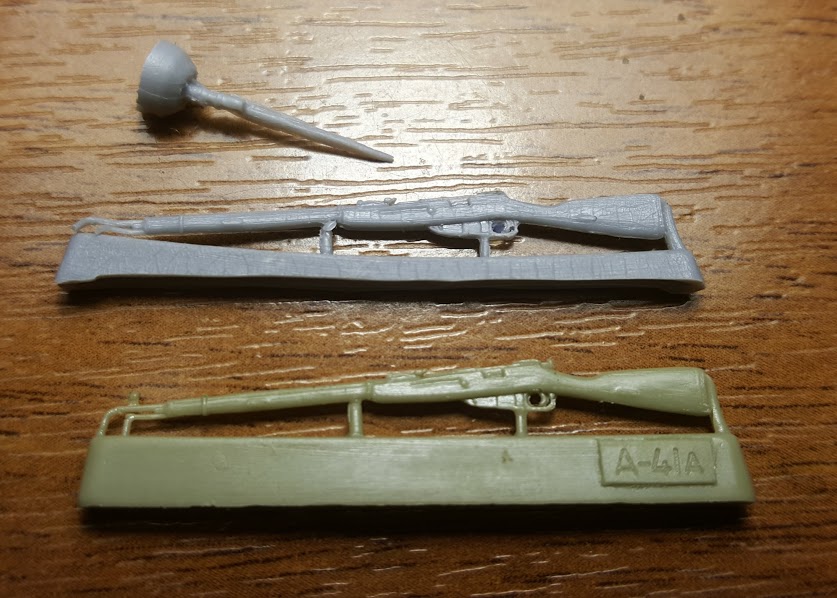

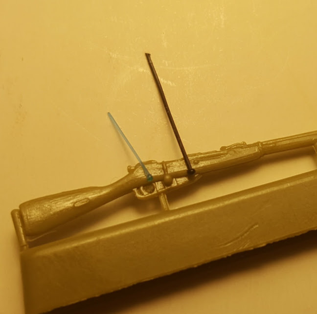

Далее это вообще убило - винтовка,сразу в топку. Что самое итересное винтовка из отдельного набора от этого же ТАНКа нормальная

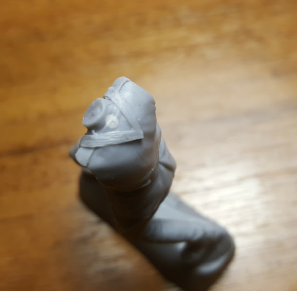

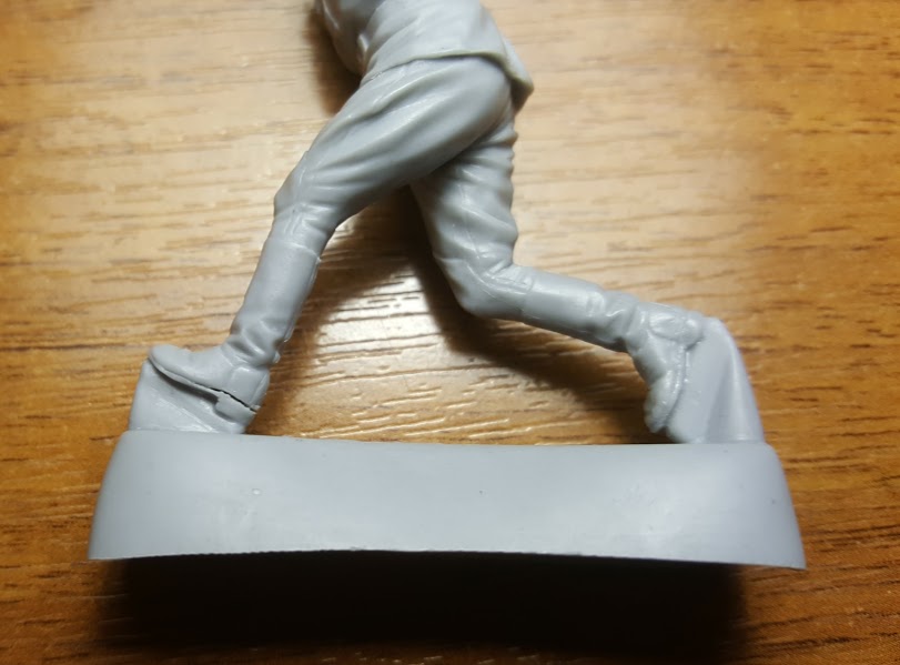

Ну и не считая присутствующего облоя и мелких пузырей вот такая щель на левом сапоге

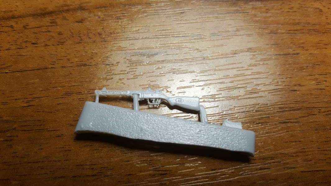

2) Боец с ППШ

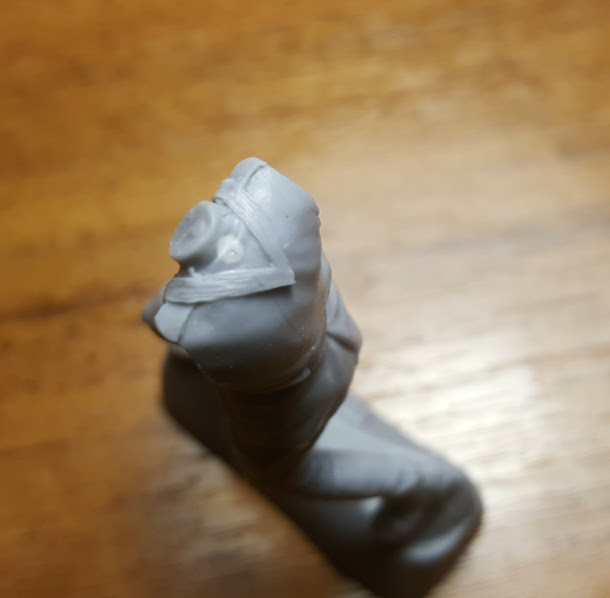

Все то же членение рук и вот такой пузырище на спине
Ажурный кожух ППШ вроде не плох,но питатель в месте крепления диска
Вот такие пироги!

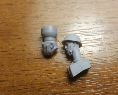

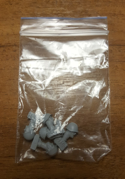

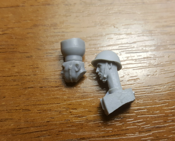

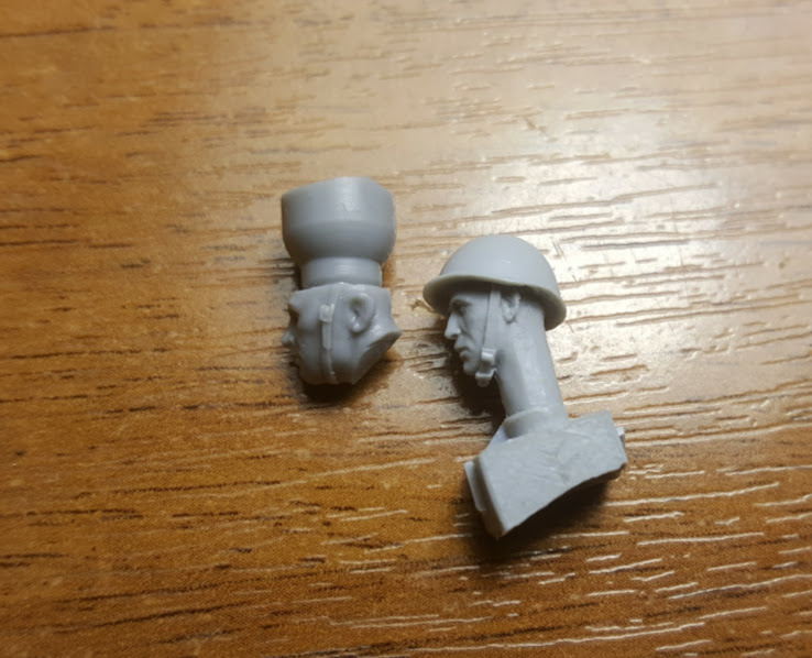

Еще купил головы Hornet и сразу вопрос они так и должны быть просто в пакетике, без бумажки-этикетки? Головы думал ставить на эти фигуры, но боюсь маловаты будут...

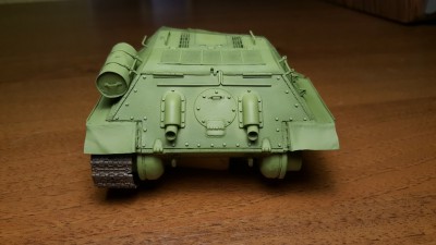

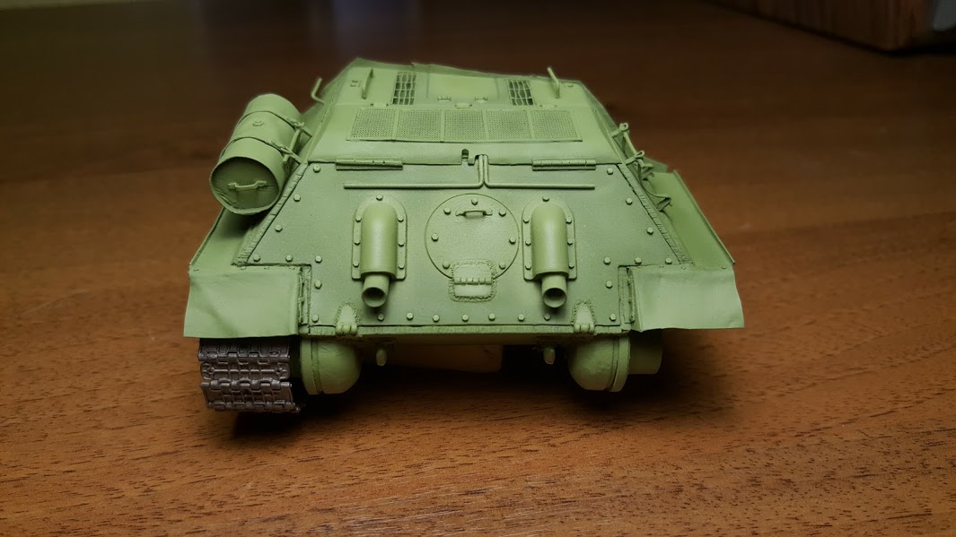

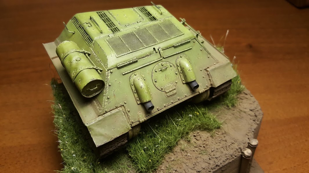

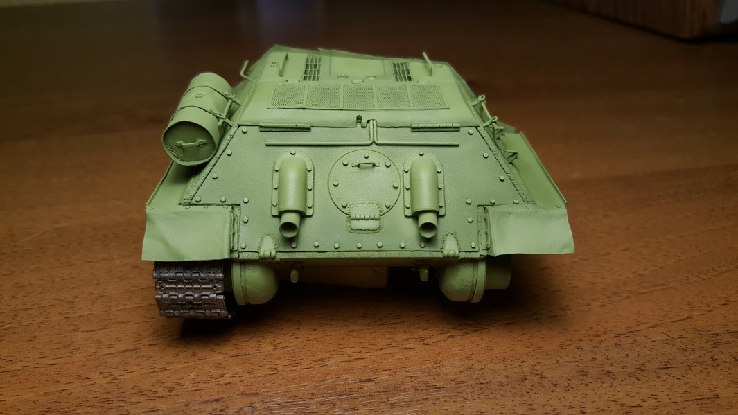

Ну и как могли заметить внимательные танк, ну всмысле треть танка перешла к стадии покраски. Грунтанул, прешейдинг, база , слегка высветлил.Впереди тонировка, везеринг и прочее.

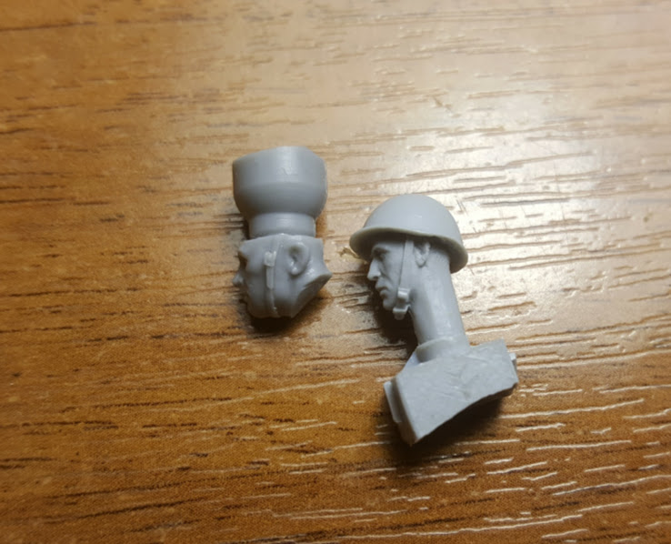

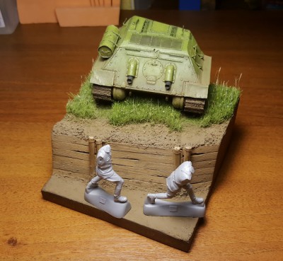

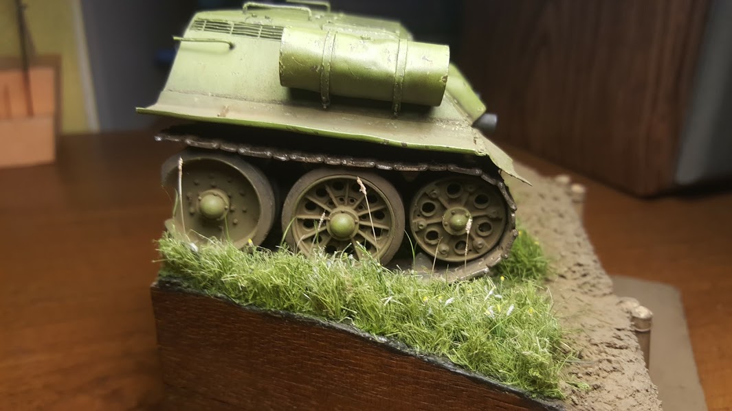

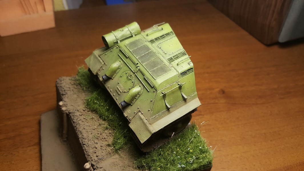

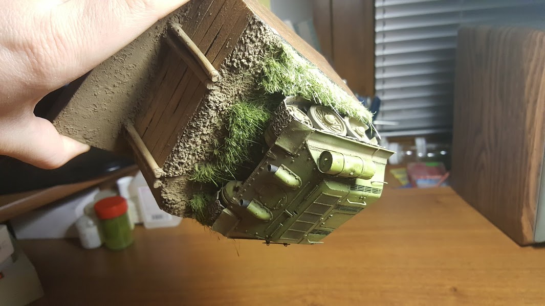

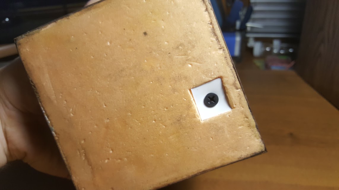

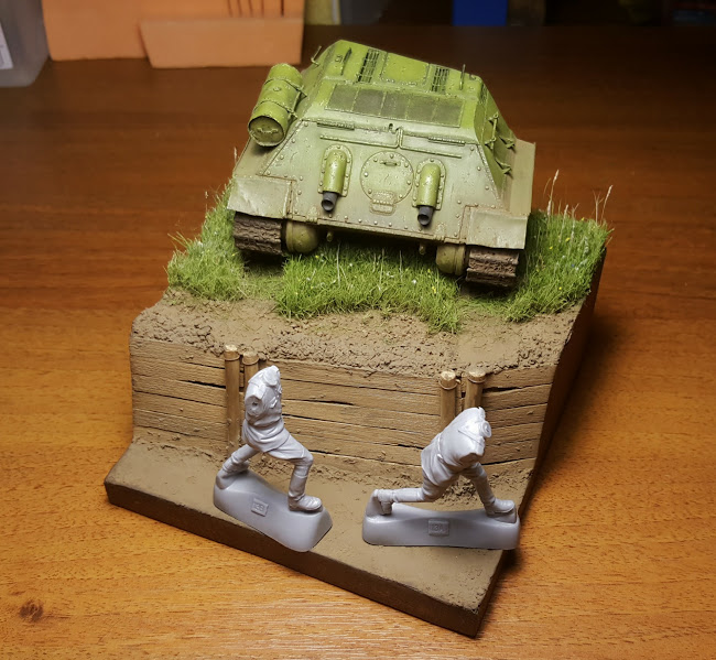

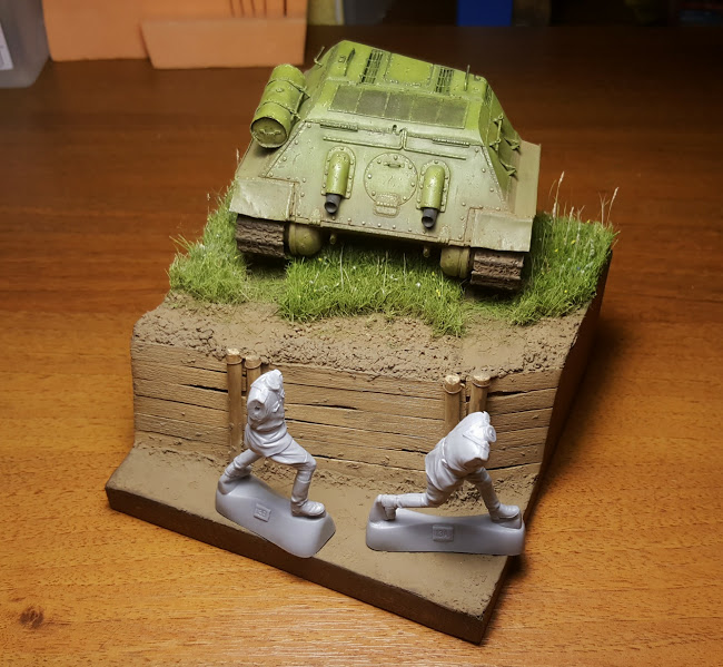

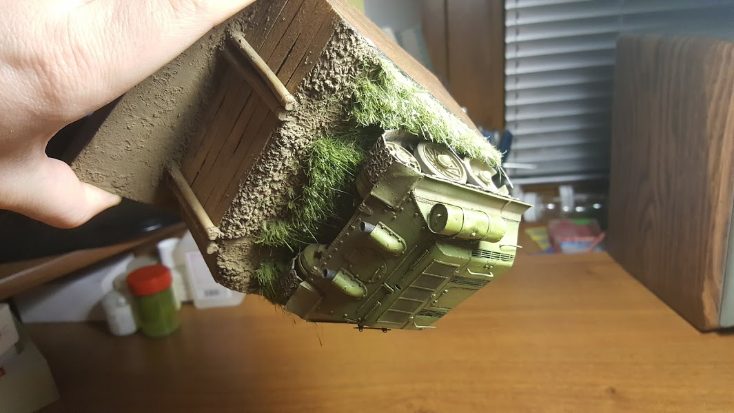

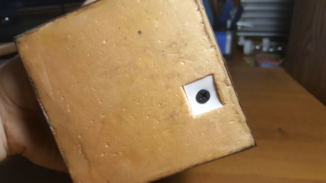

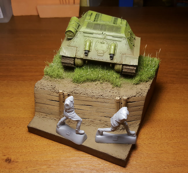

Добил огрызок!Со сколами переборщил, но я как-то не заморачиваюсь, потому что вся работа одна сплошная "кошка".Закрепил на основании,сначала пытался гуманно на двух штифтах из скрепок, но тяжело было выдержать плоскость. В итоге брутальненько прикрутил саморезом!
Ну и бойцы будут располагаться как-то так.

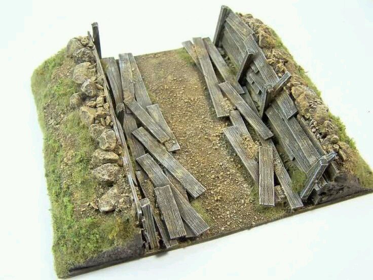

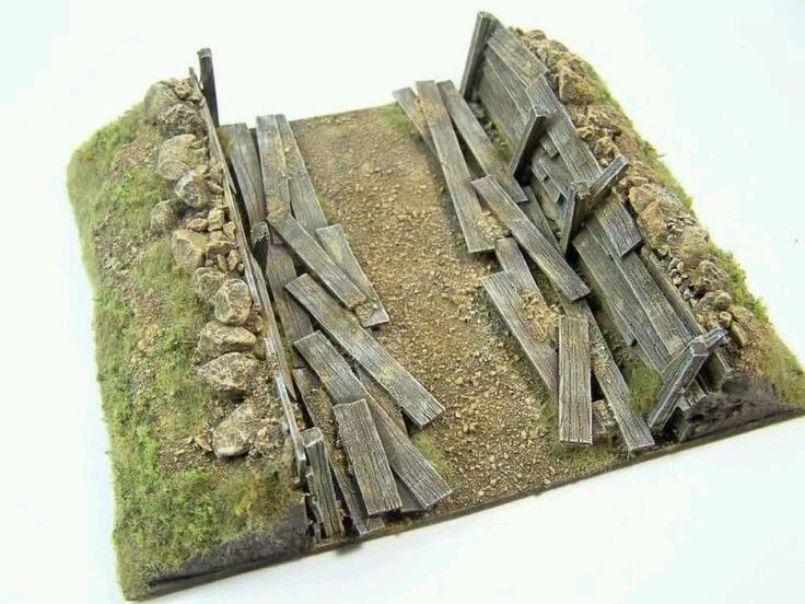

Добрый вечер!Нравится ваша работа,чувствуется профессиональный подход.Но лично мне не хватает каких-то контрастов,неординарных решений.Типа вот этого:Чтобы глубина грязи была видна,рельеф местности,фактура досок.Диорам с бегущими(именно этими фигурками от"Танка")я видел очень много.Если честно взгляд цепляли единицы.Поэтому надо что-то придумывать,чтоб было интересно.С уважением.

Pedros, Спасибо!Ну я нигде и не говорил что основание закончено,глубина и контрастность на вложенной фотографии это по факту сухая кисть и смывка, это все впереди;никаких неординарных решений я тут в лоб не увидел
Плюс мелочевка естественно будет. Вообще я никаких сроков себе не ставил по работе. Занимаюсь когда есть возможность и желание. Вот ведь странно, но я именно с этими фигурами не много работ видел, если есть возможность ссылочки скиньте, можно в ЛС.

Интересно! Мне кажется будет хорошая винетка
Танк проехал по окопу - должен повредить его - 100%! Ну и про траву уже сказали.. Получается, что стена окопа - задняя, можно посмотреть как она выглядит по фото, что может лежать на ней и тд...
Удачи вам!

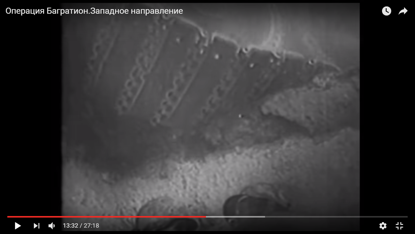

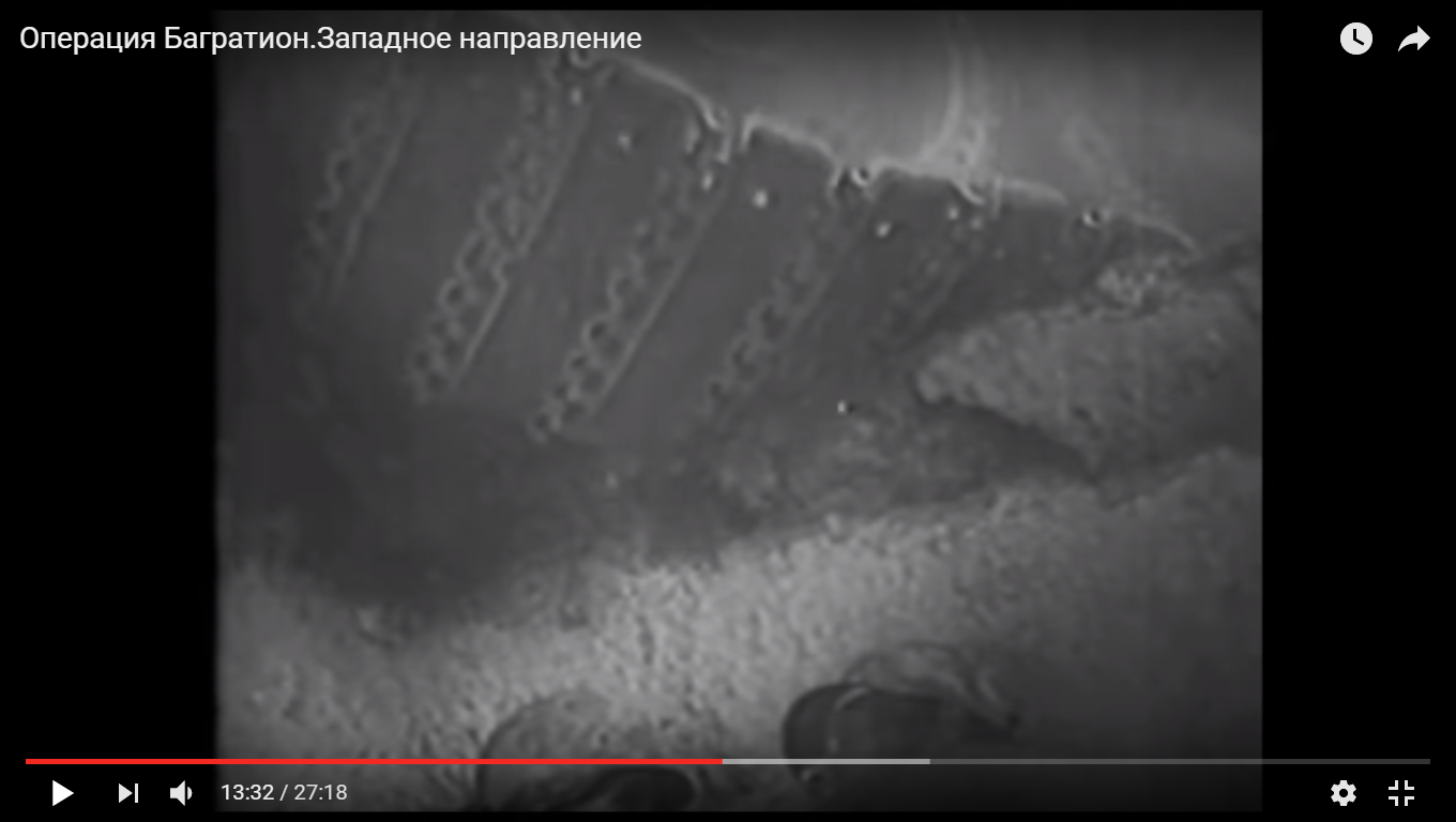

Федоркин, Спасибо! По поводу ококпа выше писал уже. Есть вот такое фото
И вот такой скриншот из хроники, правда Т-34 обр 41
Вот ссылка, тайм код 13:25
https://www.youtube.com/watch?v=QKVatNV ... W&index=24
Я понимаю что хочется видеть и логично было бы сделать поврежденную траншею, но так же есть вероятность того что ничего не произойдет, особенно если танк проехал по опорам как у меня, а их то я уже обдеру не сомневайтесь
В любом случае преределывать уже поздно.
Трава добавлена, по мелочевке уже тоже определился,но ею буду заниматься в самом конце сейчас над фигурами начинаю работать.

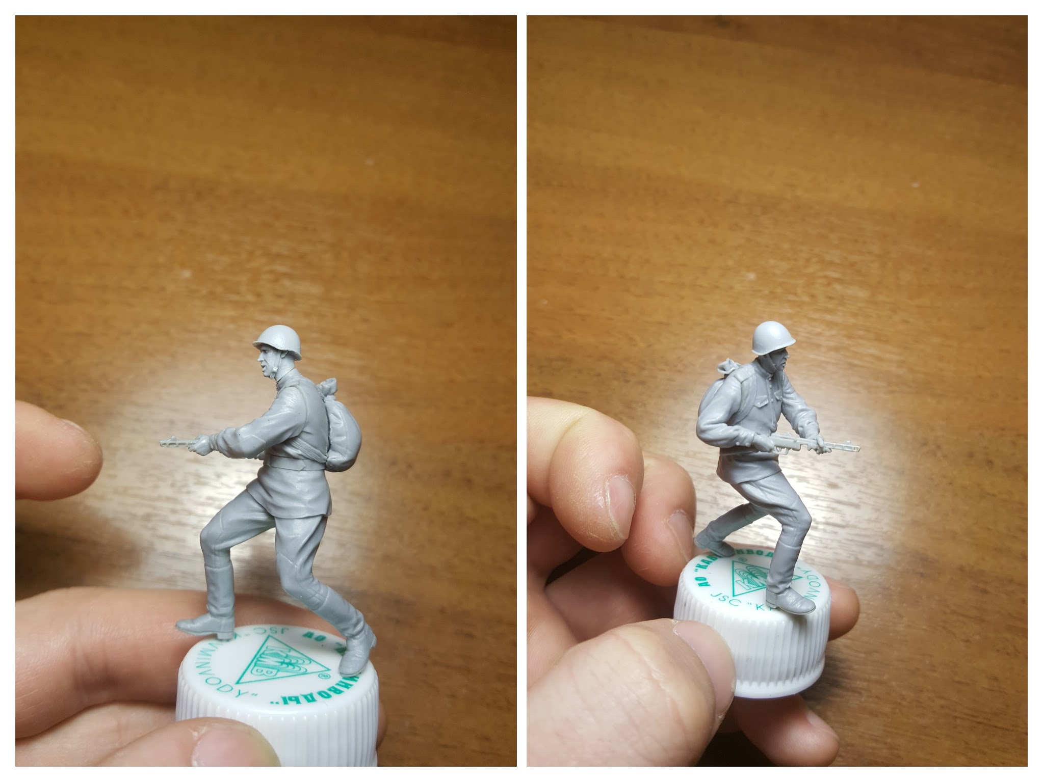

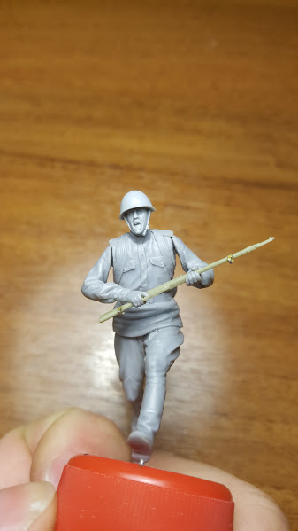

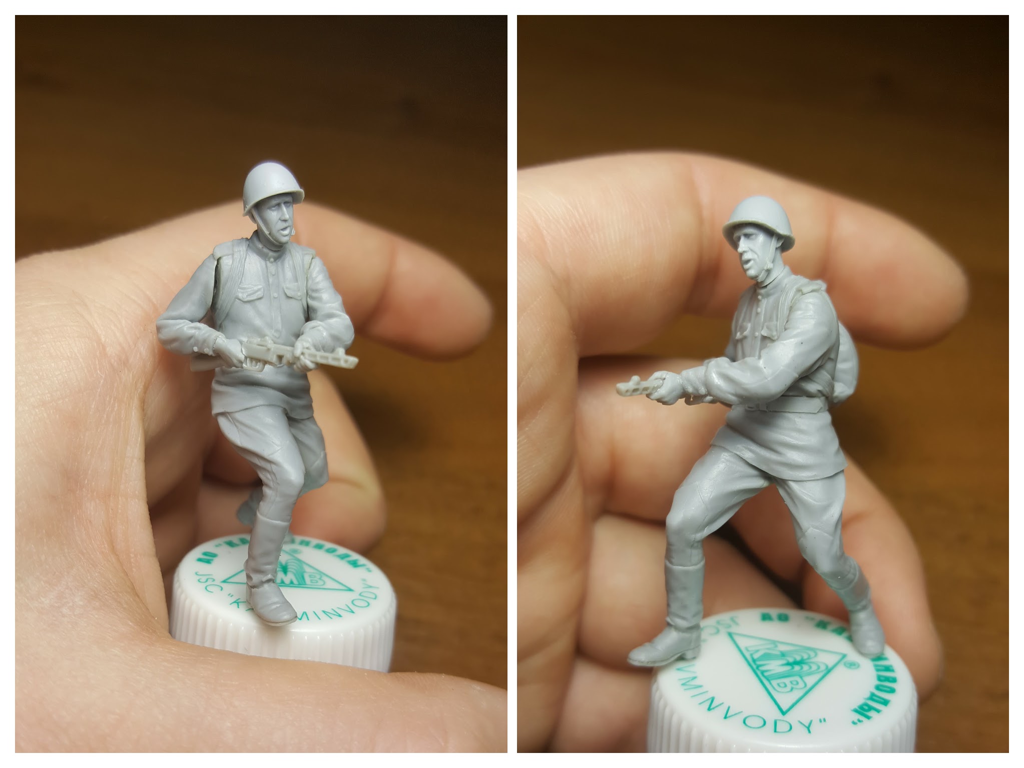

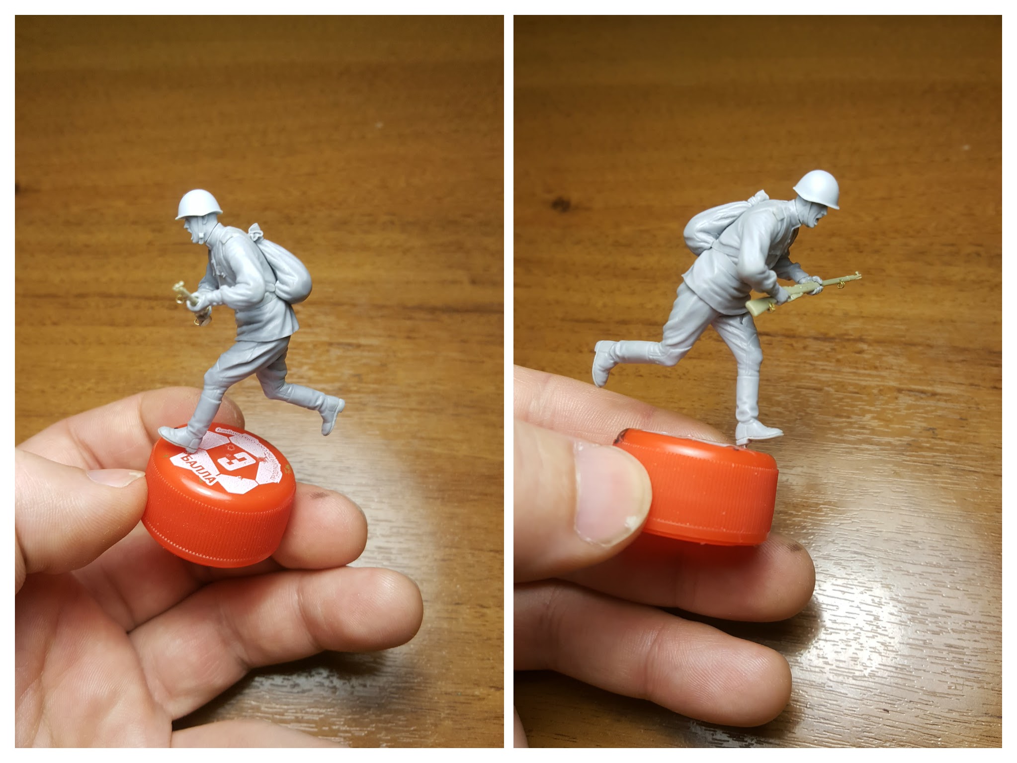

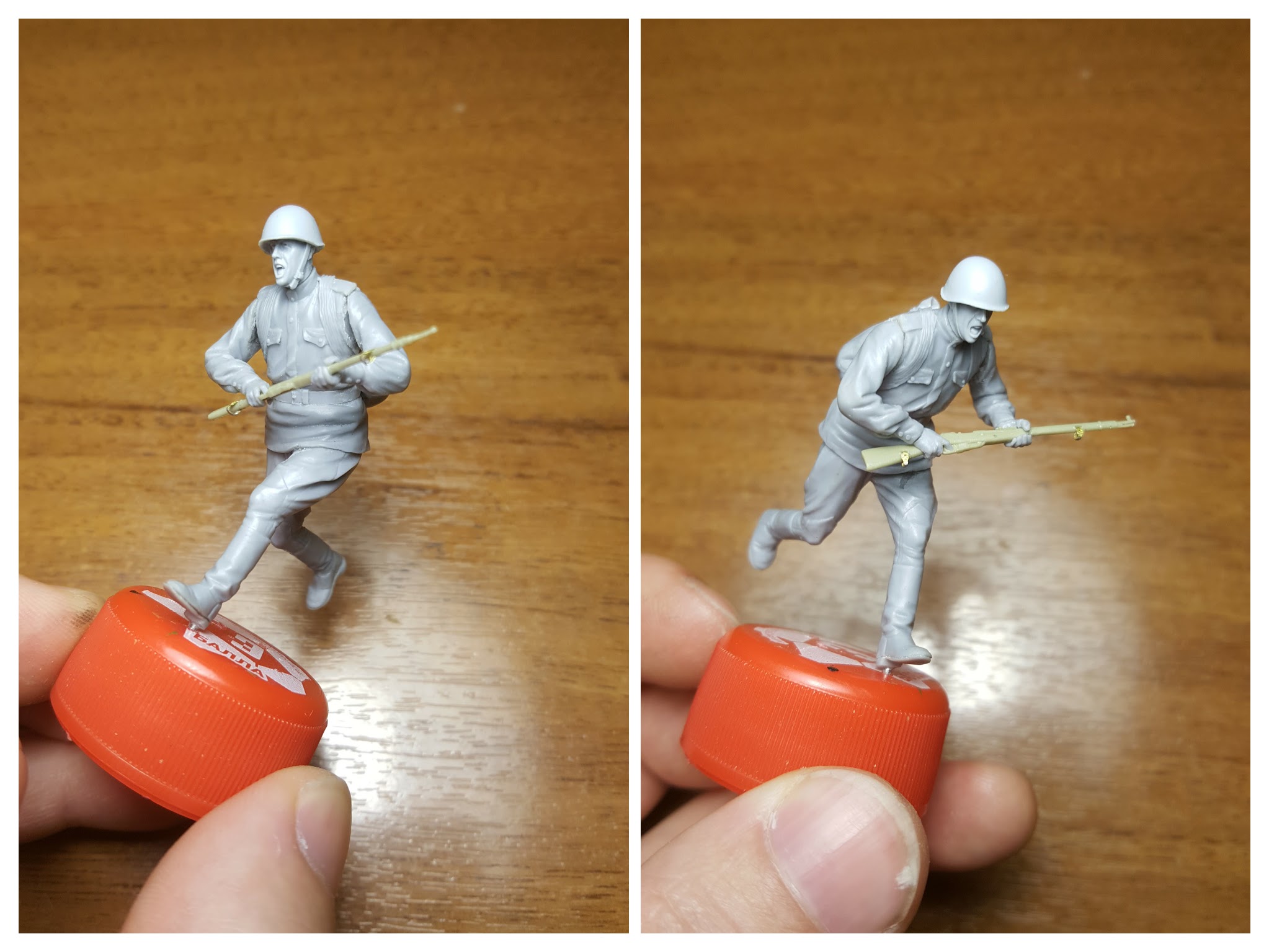

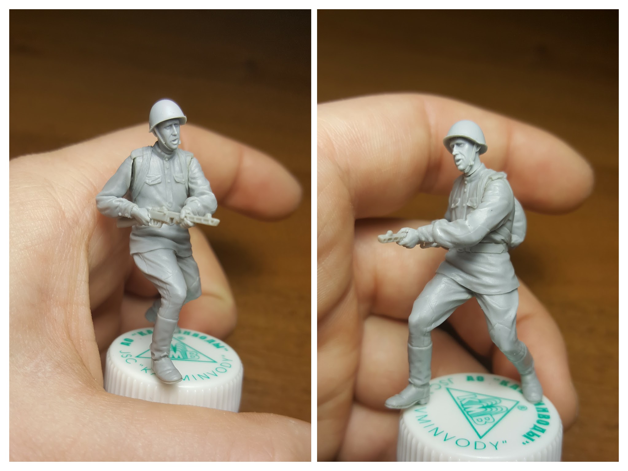

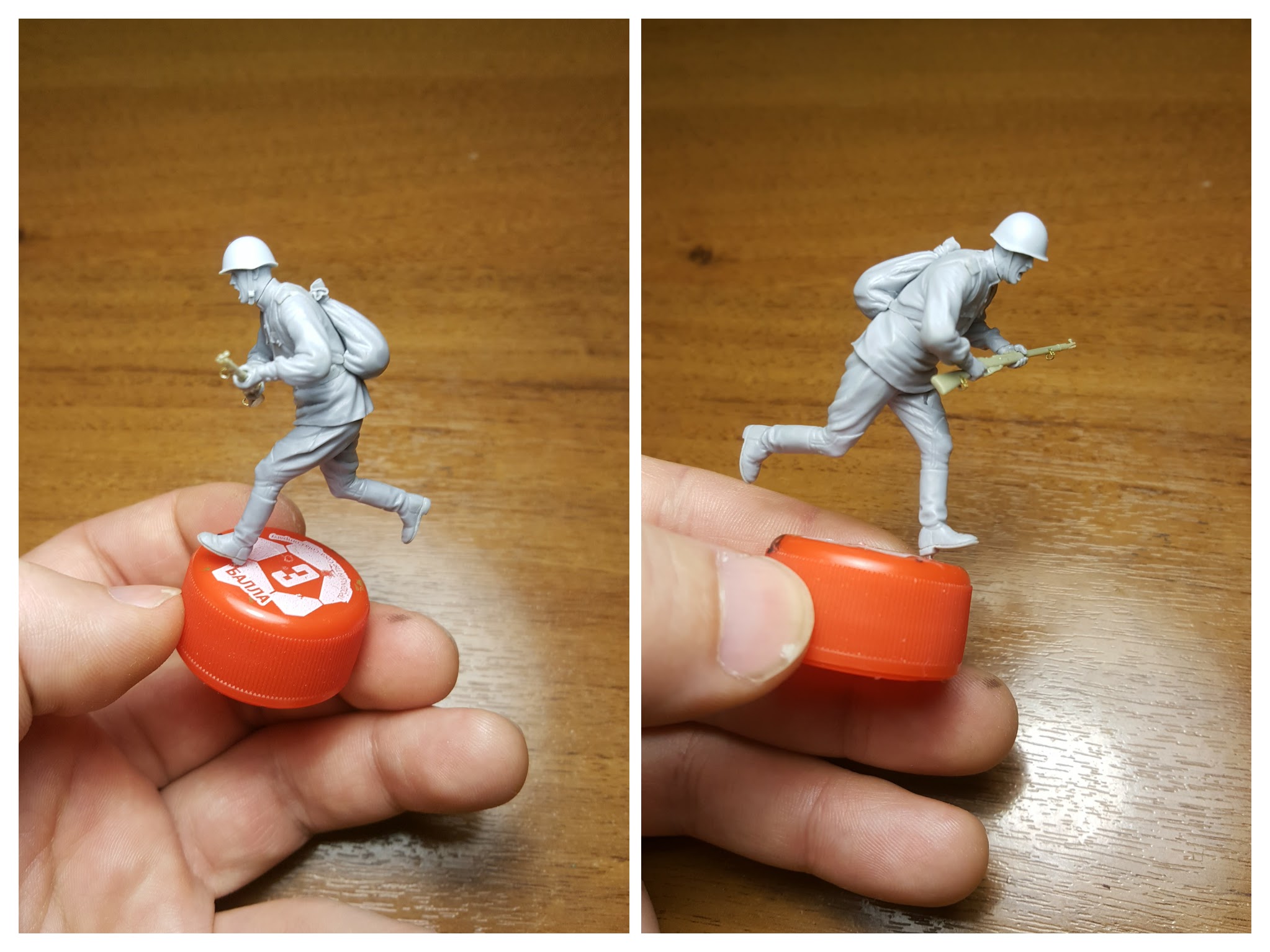

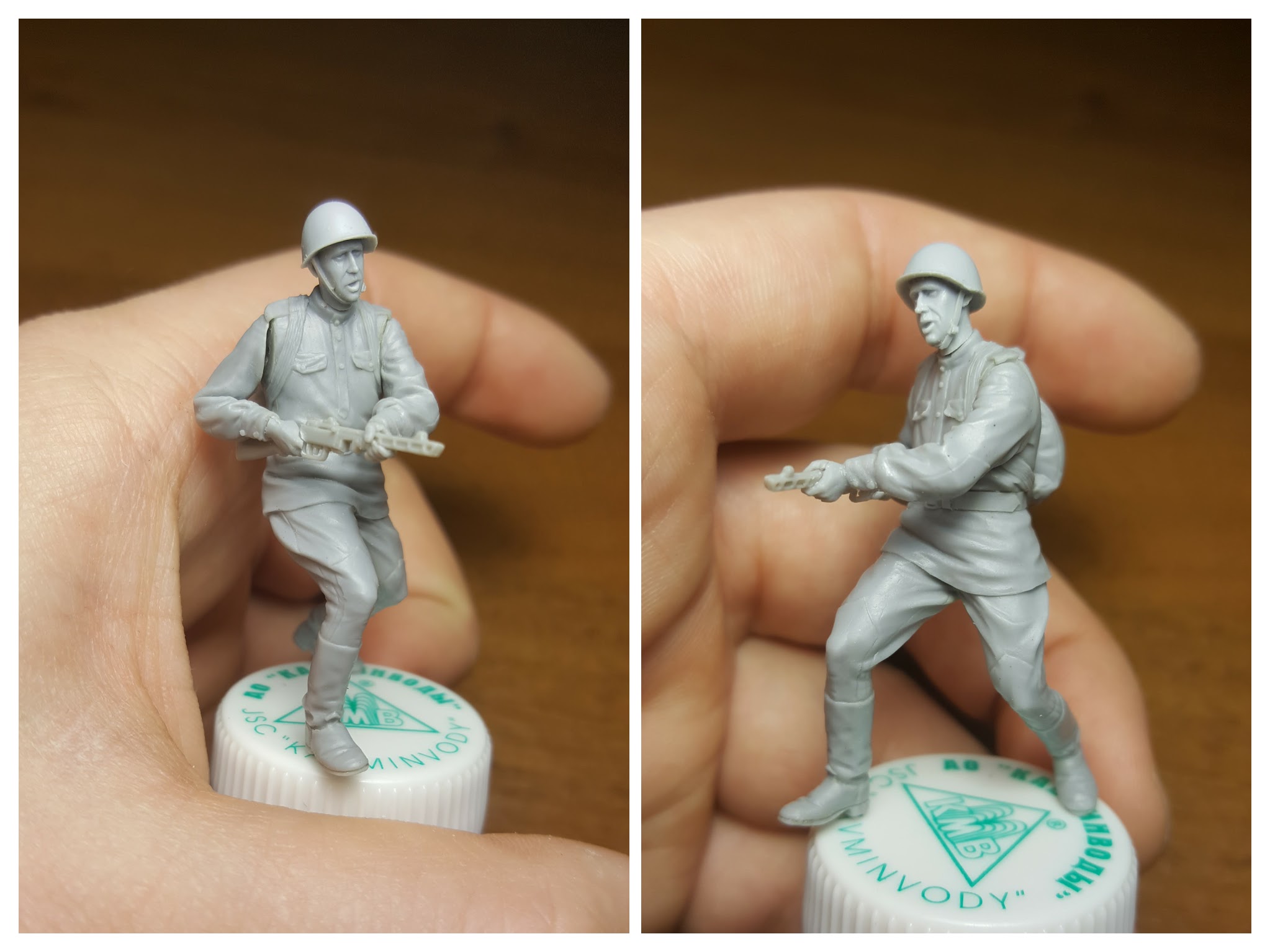

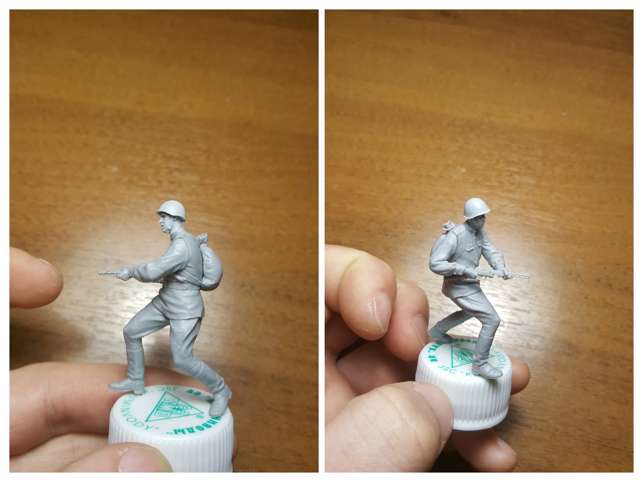

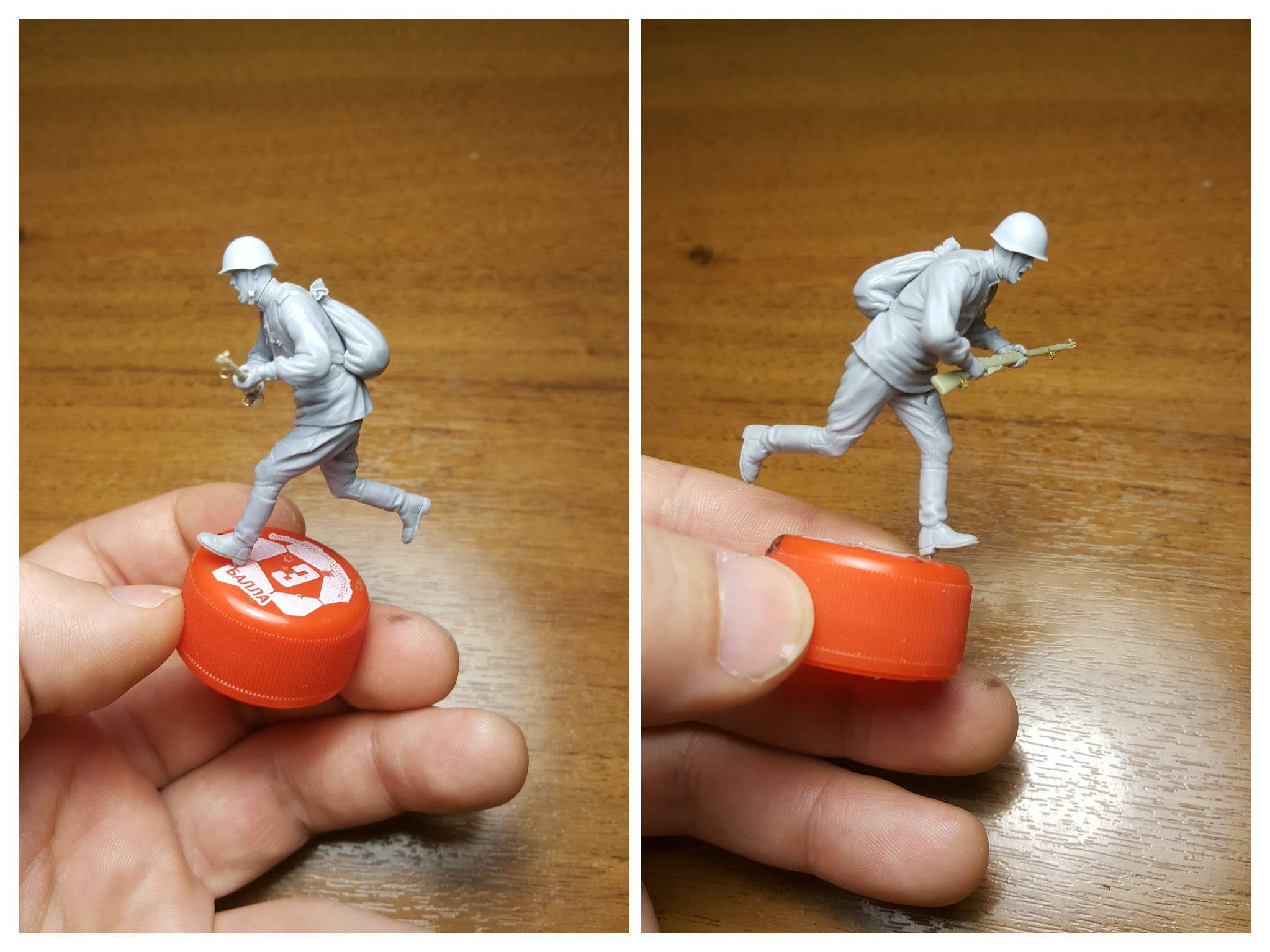

Собрал фигурки на каплях и скажу что со стыкуемостью у них проблема, если с ППШ еще куда не шло, то вот боец с мосинкой это треш. Не исключено конечно что я криворукий, но мало вероятно
Головы от хорнет смотрятся конечно круто, но мелковаты, так что боюсь придется от них отказаться.

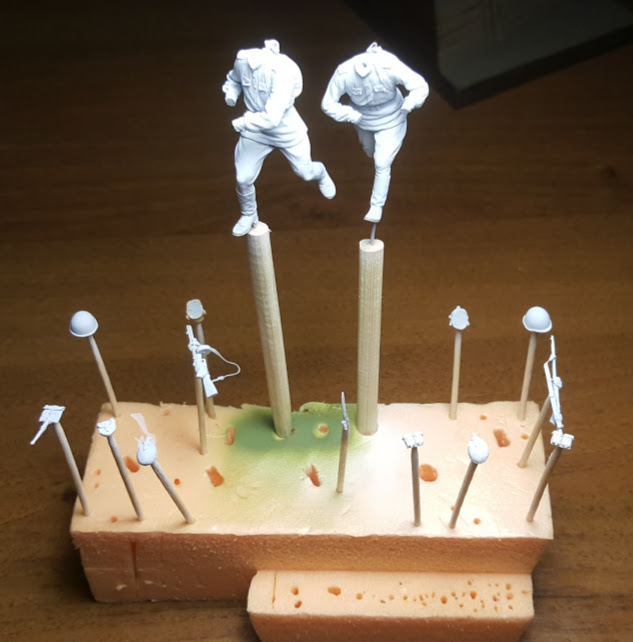

Очень давно ничего не писал, да и нечего особо. Пришлось немного потанцевать с бубном , что бы привести фигуры в надлежащий вид. На данный момент загрунтованы и тренируюсь в росписи по схеме покрасил-не понравилось-стер.Пока результат меня не устроит выкладывать ничего не буду)

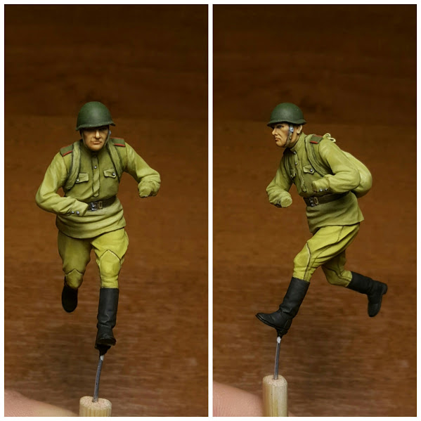

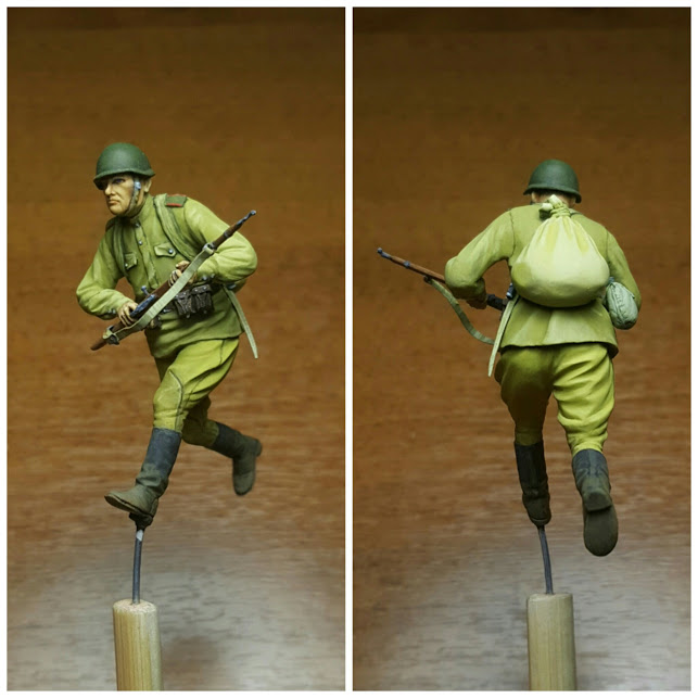

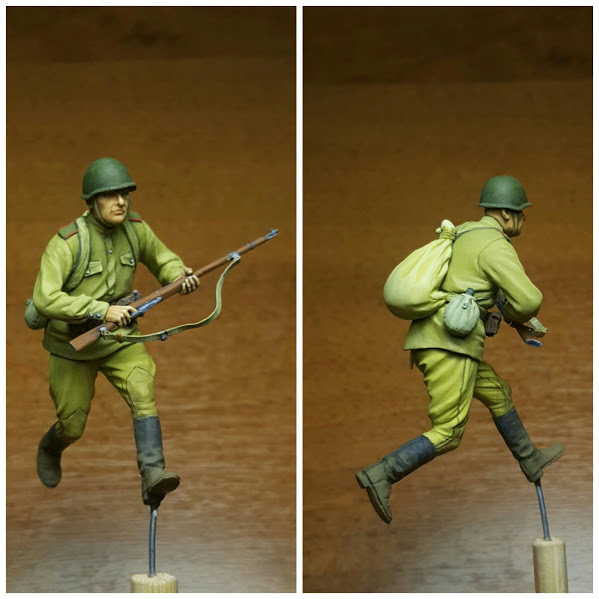

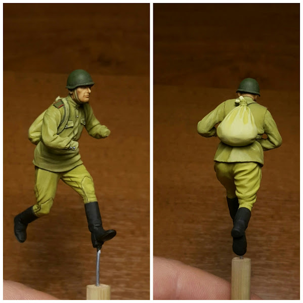

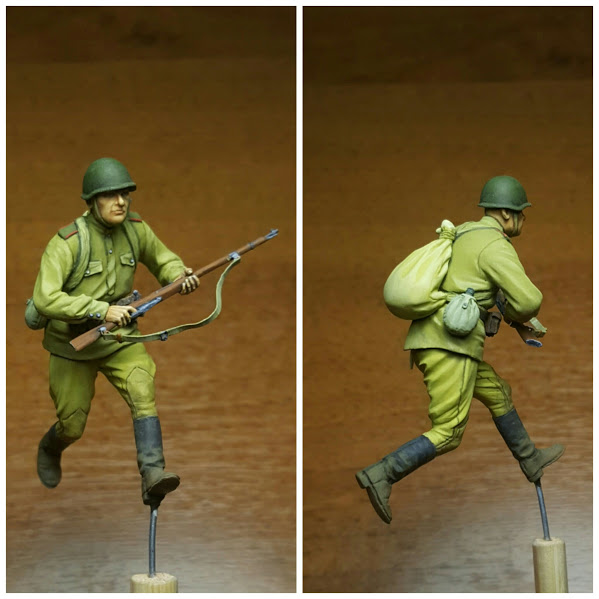

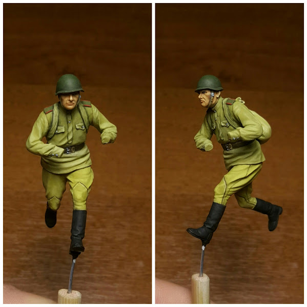

Давно не обновлял блог. Фигурки потихоньку красятся,на данный момент боец с винтовкой вот в таком состоянии( Сапоги пока в базе)

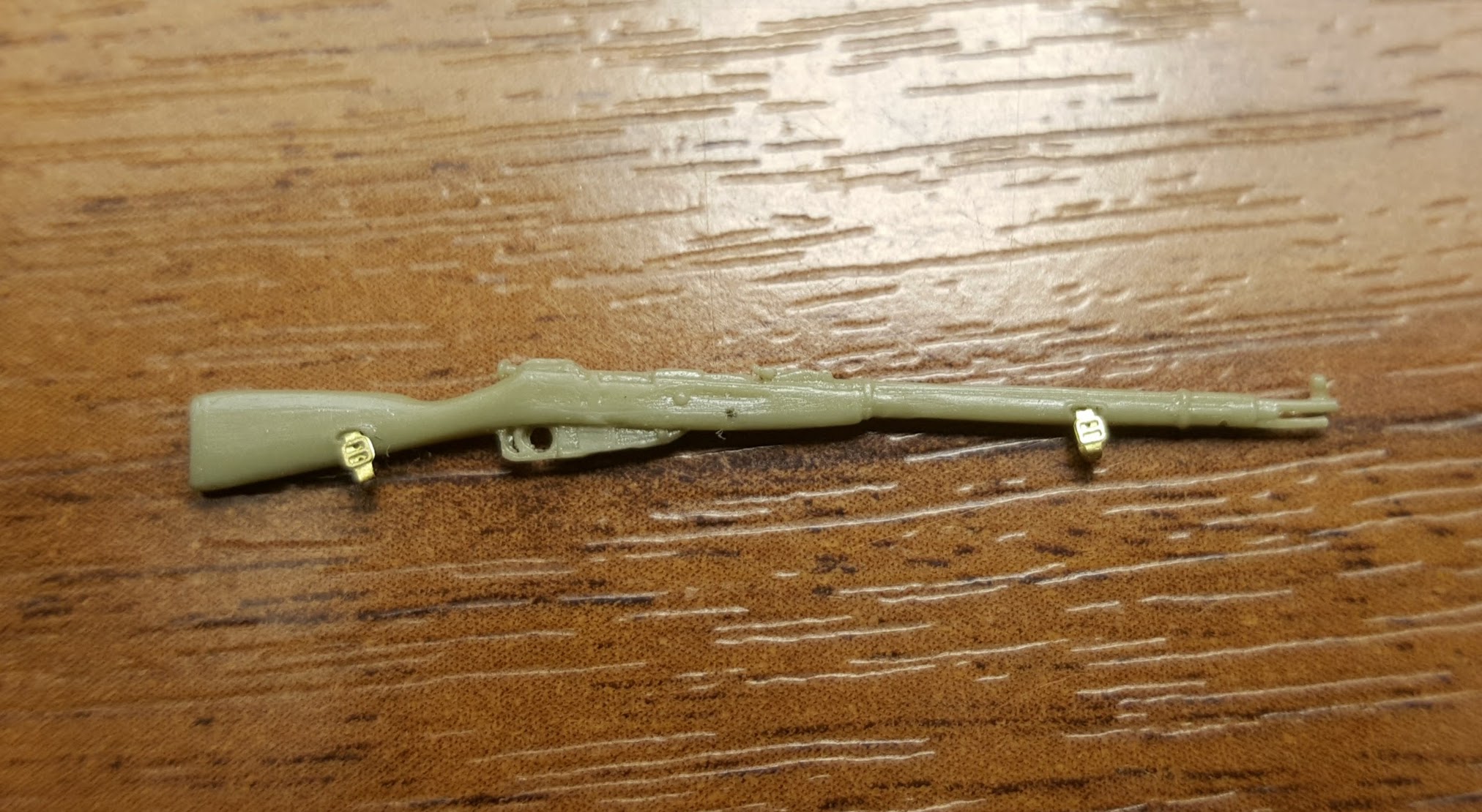

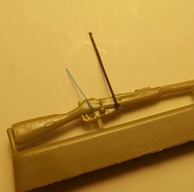

Никаких новостей, просто небольшой лайвхак. Как сделать затворную рукоятку к винтовке мосина, просто где то видел тему где были предложены идеи от оплавления тонкого тянутого литника, до наращивания капельками пва и лепкой шариков из эпоксидных шпаклевок. Как бы логично использовать тянутый литник, но он зараза вместо того что бы оплавляться шариком сварачивается в "спираль". Все проще, синтетиеский ворс от зубной щетки или обычной бытовой, подходящего сечения. Принцип тот же оплавляется кончик, размер шарика легко регулируется, получается с первой попытки!

Поправьте если ошибаюсь. Покрашенная фигурка бойца, судя по погонам, рядовой. И если мне не изменяет память, то у рядового не должно быть карманов на гимнастерке. Тут либо карманы долой, либо звание повысить!)
- Omskiy Tankist
- Откуда: Санкт-Петербург
12.03.17 [17:10]
#36
Oskar, могли носить. Вот выписка
16 сентября 1944 года сержантам и красноармейцам также было официально позволено иметь нагрудные прорезные карманы, но лишь в случае получения негодного к носке офицерского обмундирования после приведения его в порядок НКО СССР от 15.01.1943 № 25

Может где упустил. А как проблему стыка туловища с руками решили? Обрезали кисти рук, правую положили на спусковой механизм, а левую уже куда легла? У самого такие, поэтому хочется с меньшими потерями...
