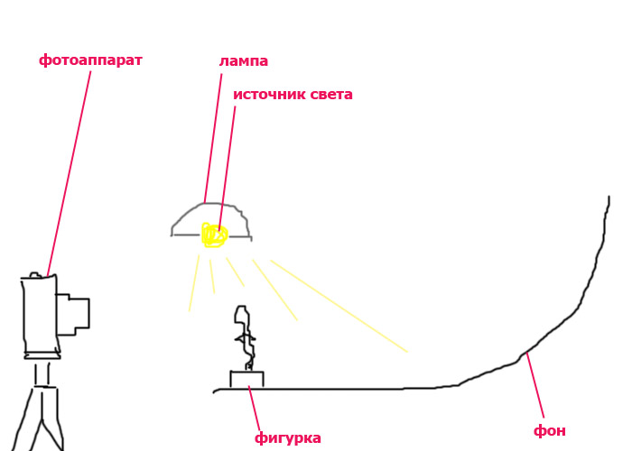

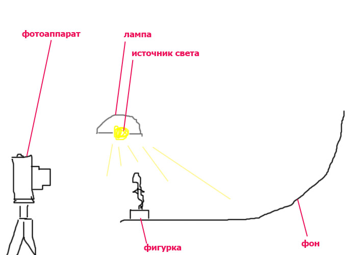

Александр Зеленков, Вопрос по фотографиям.Как вам ужаётся сделать такой переход фона от чёрного к серому?

DONALD, фон этот настоящий, сфотографированный, а не вставленный в фотошопе. Секрет в том, что лампа (широкая) опущена довольно низко, а фон далеко и плавно загнут, вот и получается такое освещение фона.

Александр,а что делаете с тенью от фигурки.Зачищаете в фотошопе?
Александр Зеленков
Откуда: Красноярск
02.02.10 [12:55]
#204

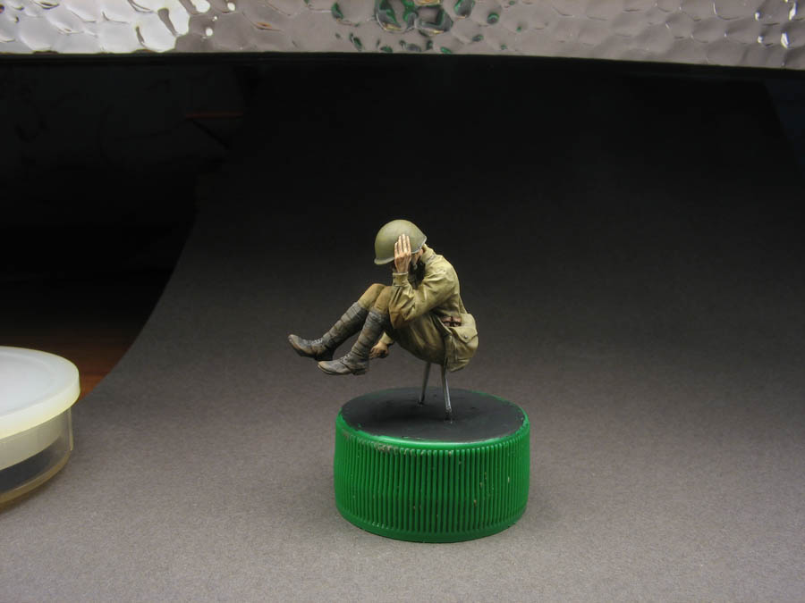

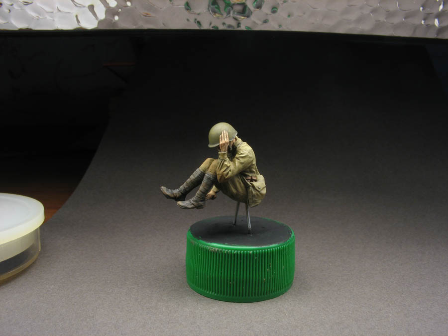

Так нет тени. Вернее есть, но она рассеянная и находится под фигуркой. Во-первых потому что свет рассеянный - три лампы, а во-вторых фигурка на проволочках, тень далеко внизу, фон далеко сзади. С одной стороны получается что тень на фигурке есть, она не выглядит плоско и равномерно освещенной, с другой стороны тень от фигурки не мешается на фоне.
Проволочки я с помощью Clon Stamp (клонирующий штамп) зачищаю в Фотошопе. (Тоже хитрым образом, если интересно - расскажу)
Вот фото из фотоаппарата (уменьшенное только), обратите внимание что фигурка относительно размеров снимка маленькая - это позволяет сделать адекватный снимок, без перспективных искажений. Тоже тонкость.

Спасибо,возьмём на вооружение.

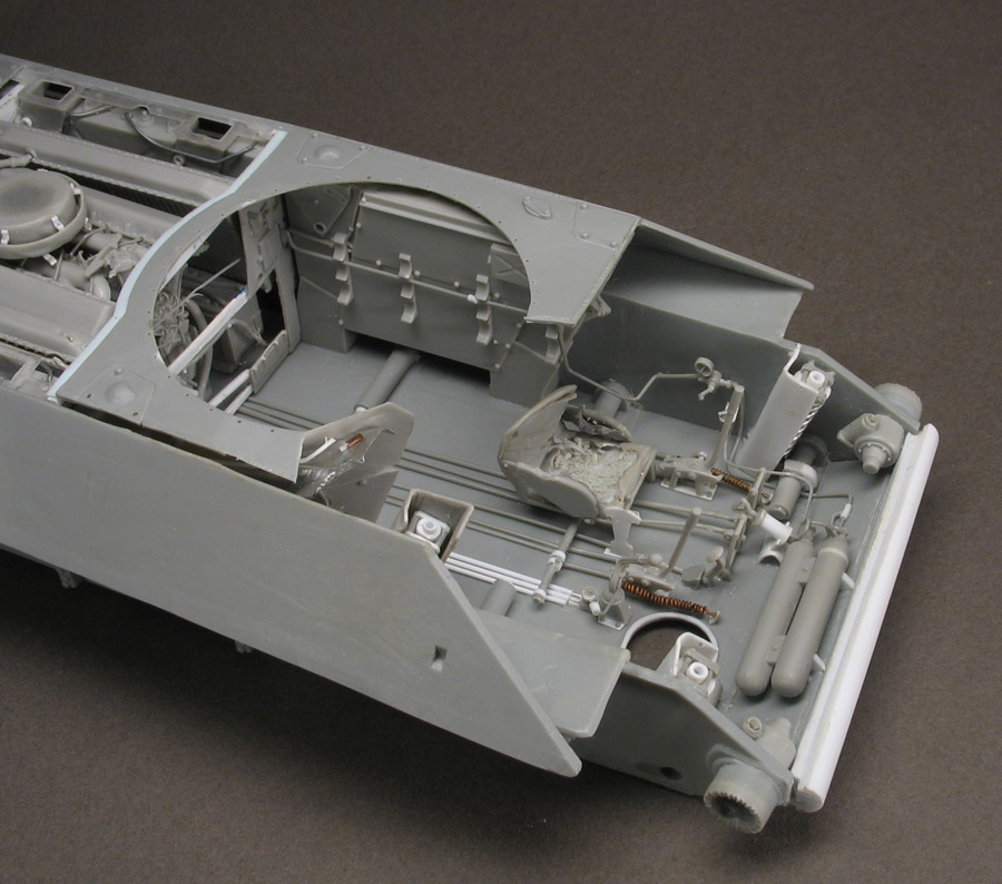

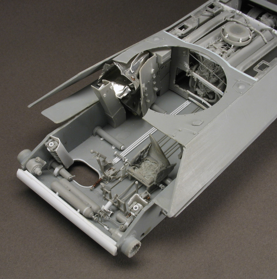

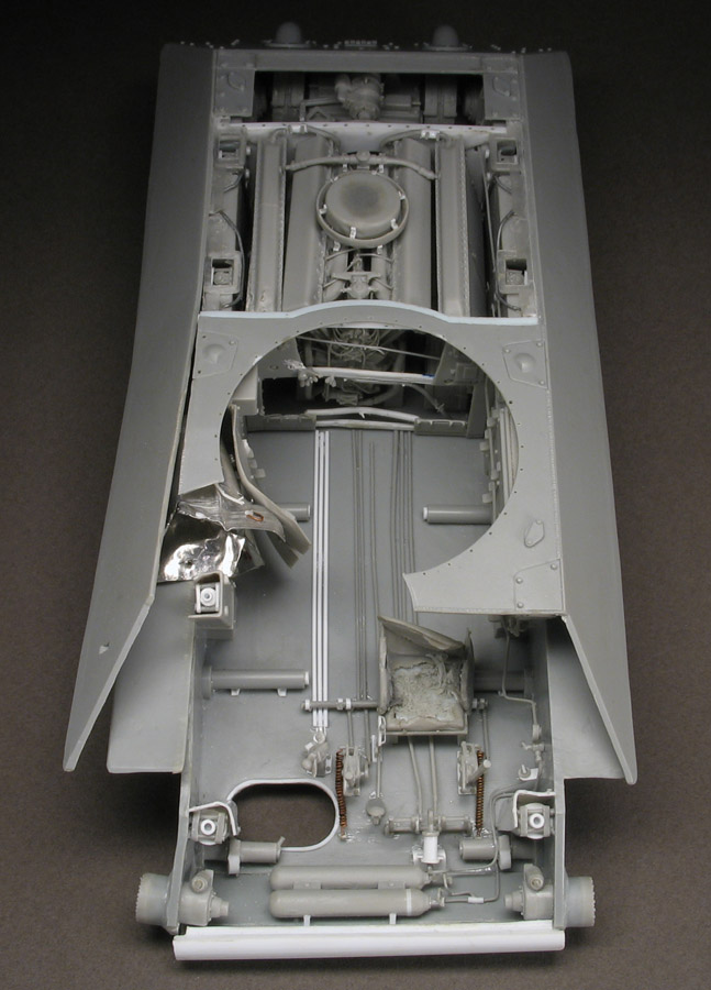

В битве за Т-34 идут тяжелые позиционные бои...

Александр Зеленков, хорошая 34ка выходит, что с ней произошло по легенде?
Александр Зеленков
Откуда: Красноярск
14.02.10 [20:07]
#212
По легенде снаряд пробил борт, взорвались полупустые бортовые баки, а вслед за ними и остатки боекомплекта. В результате сорвало башню, крышу МТО, вынесло лобовой лист и танк немного горел...
Стараюсь ориентироваться по многочисленным фото разрушенных Т-34.

Очень и очень интересно. Жду в окраске.

Александр Зеленков, да,замечательная 34-ка...А можно план покрупнее???Интересует кресло механика-водителя.Заранее спасибо
Александр Зеленков
Откуда: Красноярск
15.02.10 [14:29]
#215
Спасибо! Про окраску я даже боюсь думать... Наверное времени и сил не меньше чем сборка займет.
ss504b, да собственно пока ещё кресло рано подробно показывать - ещё колдую над ним. Надо сымитировать не до конца сгоревшую дермантиновую обивку и подушки кресла.

Александр Зеленков, Саш,а 34-ка AFV-шная?Та которая прозрачная.
Александр Зеленков
Откуда: Красноярск
15.02.10 [16:52]
#217
Да тут собственно солянка. Начал с Драгона, когда ещё не было АФВ, потом прикупил АФВ, травло Вояджер ну и руками много чего поделал. Корпус тут от Драгона. АФВшный интерьер годиться только для целого танка, и то только чтобы через открытые люки его наблюдать. Для взорванного танка, как у меня, требуется многое переделать, особенно в боевом отделении.
Никифоров Андрей
Откуда: Санкт-Петербург
15.02.10 [17:36]
#218
Александр Зеленков,Ясно,что дело тёмное! :D Кайфово выходит.Понимаю,что сделать развороченный танк сложнее целого.

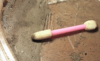

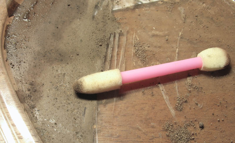

Сейчас крашу фигурки и, соответственно, работаю с MIG'овскими пигментами. Хочу поделиться парой интересных моментов. Может это для многих и не новость, но всё же.
Во-первых, чем наносить? Я купил в отделе косметики пять кисточек-спонжей за 40 руб - по моему самый лучший вариант, лучше чем кисть по крайней мере. Во-вторых раньше я сталкивался с проблемой комочков и избыточного количества пигмента - если насыпать на что-нибудь немного пигментов и брать их кисточкой или спонжем, то часто попадаются комочки, которые на фигурке превращаются в резкий и насыщенный мазок, кроме того так работать не совсем удобно когда нужно взять совсем немного пигмента. И я случайно "нашел" новую "технологию" - нужно рассыпать немного пигмента, смочить (залить) обычной водой его и размазать по некой поверхности (в моем случае это крышечка от пластикового пищевого контейнера). Когда всё это хорошо высохнет, то пигмент как бы будет покрывать поверхность тонким и относительно непрочным слоем, этакой корочкой, отсюда преимущества:
- можно очень-очень мало взять пигмента на спонж слегка поводив им по этой корочке
- можно хорошо перемешав два цвета в жидком замесе получить однородный третий
- никаких комочков - пигмент дополнительно измельчается при соскабливании спонжем этой корочки
- пигмент не рассыпается, не создает запыленности на рабочем столе и очень экономно расходуется, можно сделать на одной поверхности целую палитру и не лазить постоянно в баночки.
Вот, чем богаты. :) :idea:

Александр Зеленков, хм... спасибо за интересный способ!
