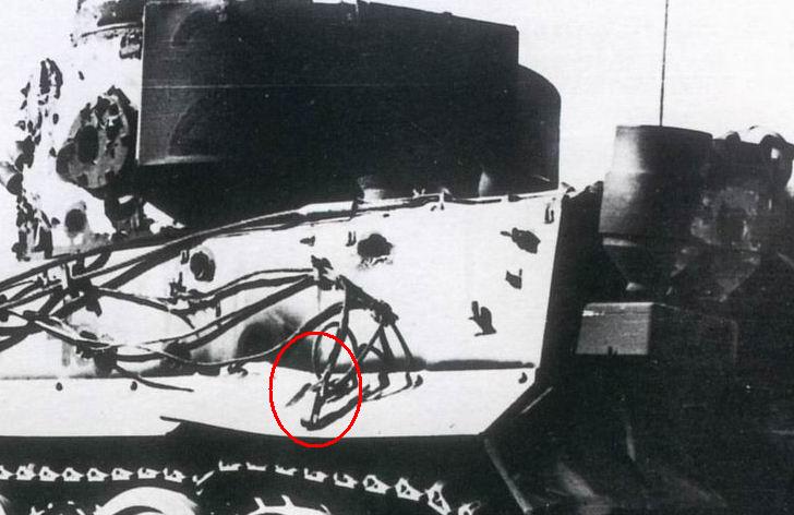

19.01.10 [16:42]
#212
По коушам,хочу сказать отдельно.
Сравнил вместе коуши от "Драгона" и от "Eureka XXL" из набора,на самом деле коуши "Драгона" смотряться на модели более миниатюрно нежели от "Eureka XXL",сравните на снимке трос 0.4 на нем коуши от этих двух производителей:
Но есть одна особенность,коуши обоих производителей "Драгон" и "Eureka XXL",длинные. :)
Как не расположи крепления троса на борту машины,а я старался расположить эти крепления именно так как на реальной машине,они упираються вот в эти скобы ,отделенные желтой полосой:
подрезать приходиться где то на 2-3 мм. :)
с уважением yustas

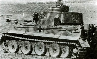

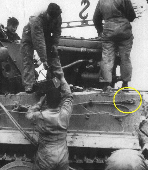

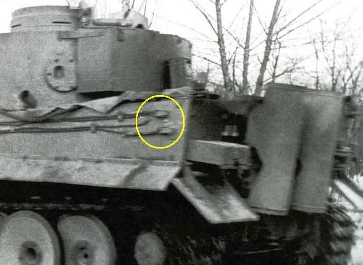

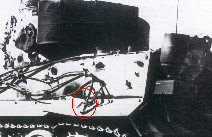

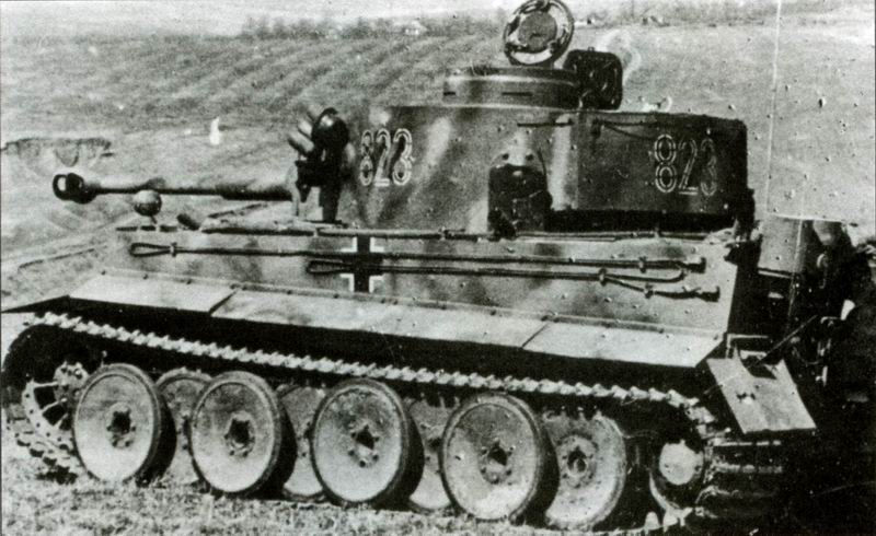

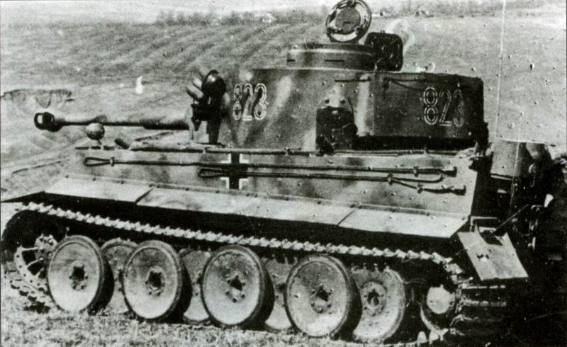

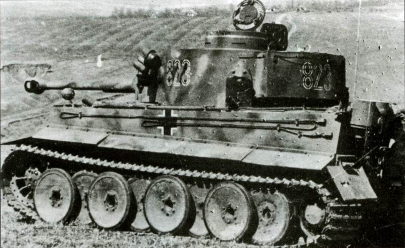

yustas
19.01.10 [19:38]
#218
MEN, Привет Жень !
Можно было бы и без коушей,конечно сделать,но на борту №822 они есть действительно,на снимке видно их присутствие.
Но,заметочка действительно интересная по сути если делать модель борта №823.
А каким образом 15-метровый трос крепился на скобах ближе к корме? Если на нем не было коушей?
Lobster777, Привет Тезка!
Травление от "Абера" есть,прикупленно было в свое время:
Люки сделаю,уже начал обтачивать их изнутри,но вот с нутрянкой нет не буду это точно. :) Пока,не буду. :) Да и тем более уже поздно корпус склеен,уже ничего туда не воткнуть. :)

MEN
19.01.10 [19:53]
#220
Да, коуши внутри петель присутствуют. Но они меньше чем у тебя. И ниже петли трос скреплен совсем иначе.
В предыдущем своем сообщении коушами ошибочно назвал именно крепеж концов троса ниже петли.
