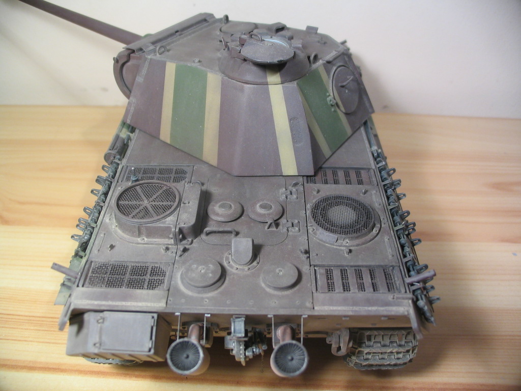

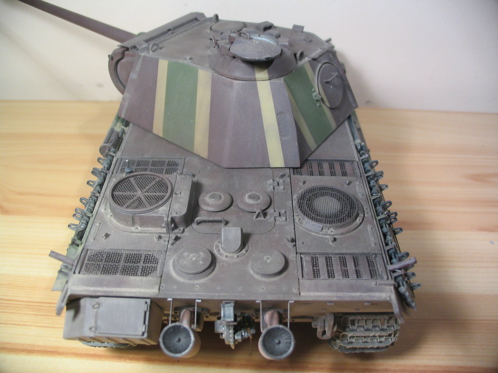

Владислав, класно окраска получается, особенно порадовала гармония пятен лба башни и корпуса. Крепление лопаты на башне наверняка сделали после заводской окраски, думаю стоит это как то обозначить.
С уважением, Сергей

Vladislav Belinski, Боюсь повториться, краска Тамия или др.использовалась.И какие номера:
XF-9;58;59?

Привет.
Я использую XF-9, XF-60 от Тамия и 1591 Olivgrün RAL 6003 от Model Master.

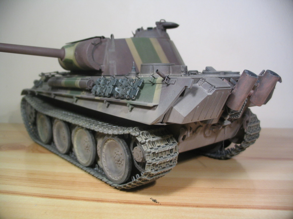

Всем привет. Этот пост немного не в тему, но решил с вами поделиться. Отвечая на очередной вопрос заданныи мне через личку я как всегда просматривал фотографии и тут заметил то что почему то раньше не видел. Это касается финальной версии Пантеры G производства MNH. И я решил поправить старую модель. Снял с неё гусеницы и сточил надфилем задние крышки амортизаторов, которые я почему то оставил вначале. Затем убрал кормовые крепежи концов тросса с крыши моторного отсека и сдлелал их трубчатого вида по бокам. Именно такие стоят на Бовингтонских Пантере и Ягдпантере. Основная проблема была в том что бы потом тон модели совпал с тоном поправленных мест. Потратил 2 вечера на это, но зато теперь успокоился.

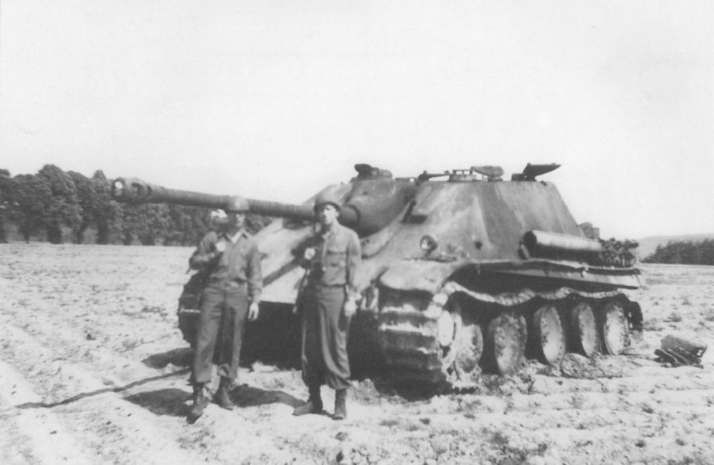

Vladislav Belinski Wrote: Затем убрал кормовые крепежи концов тросса с крыши моторного отсека и сдлелал их трубчатого вида по бокам. Именно такие стоят на Бовингтонских Пантере и Ягдпантере.
Хм, странно. Крепеж троса таким образом был свойственен Пантерам А, но никак не Г, тем более поздним. Ты нашел этому фотоподтверждение? (музейные фото не в счет) Я нет.
С уважением, Сергей
Я могу только предположить что при переносе цилиндрического контейнера на корму стандартные кормовые крепежи становились бесполезными и таким образом решалась проблема. Обе Бовингтонские машины получили их ещё на заводе а не в ходе реставрации. Есть старые их снимки и там они присутствуют. Jentz на чертежах G2 производства MNH то же их изобразил.

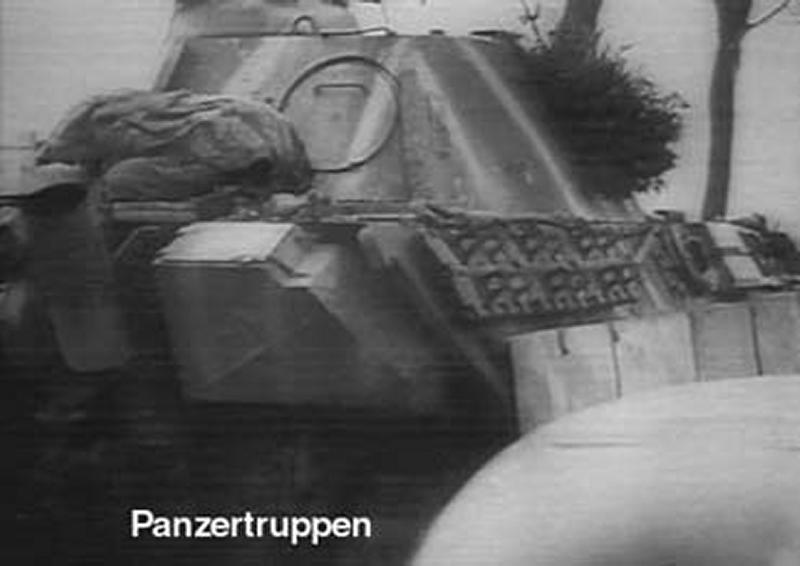

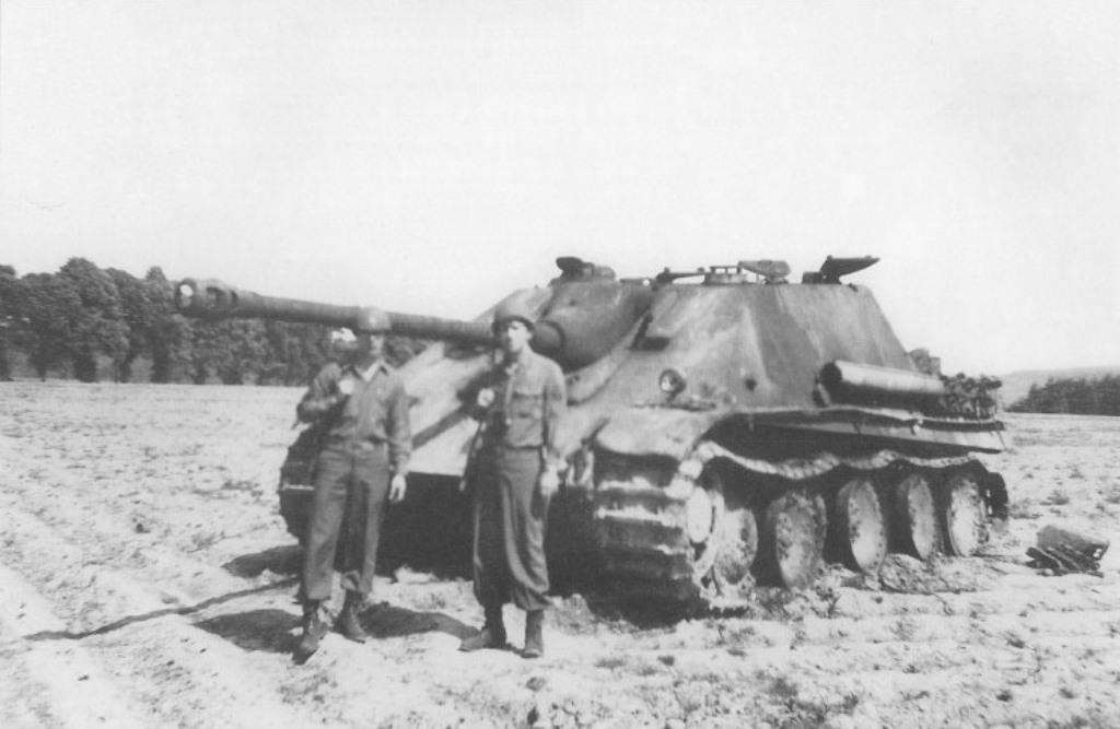

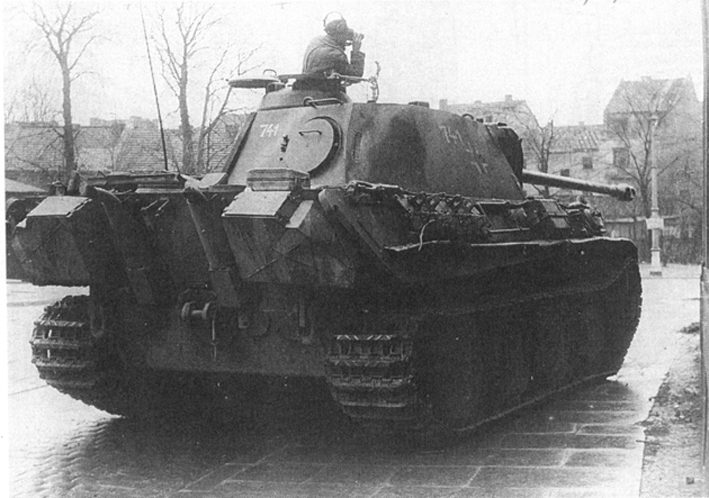

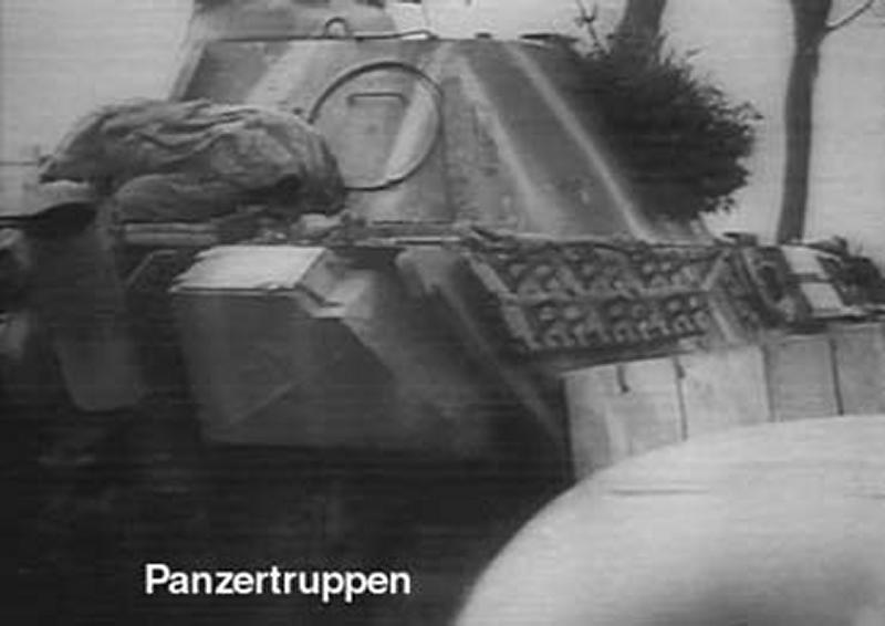

Есть вот такие фото, правда плохого качества и толком не видно.
Vladislav Belinski
Откуда: Tartu, Estonia
14.10.09 [16:54]
#215
Эти фотографии показывают что тросс не был таким длинным как говорит Драгон и он даже не доставал до штатного крепления.

Ну, с Ягдпантерой проводить аналогию не корректно на мой взгляд, на них и ящики "полосатые" встречаются на военных фото в отличие от Пантер, и другие прибамбасы отличные от линейных танков.

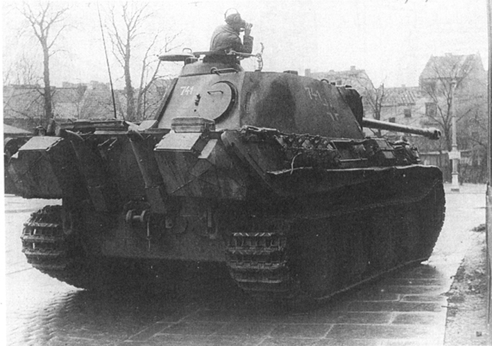

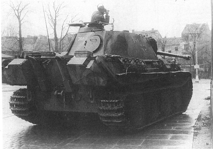

Vladislav Belinski Wrote:Эти фотографии показывают что тросс не был таким длинным как говорит Драгон и он даже не доставал до штатного крепления.
Тут, во-первых, ракурс не совсем удачен, во-вторых, трос может не в натяг лежит, а даже если он и действительно короткий и не достает до заднего крепления, то это не говорит в пользу того что крепление должно быть нештатное.Кроме того на фотках видны обычные скобообразные крепления, да и трос сам на практике далеко не всегда закрепляли "по уставу". Могу выдвинуть гипотезу: пока трос новый, он достает до заднего крепления, но в процессе эксплуатации трос "мнется" и немного сжимается, т.е. его коробит, что делает натяжку его между двумя креплениями более трудоемким, и экипажу просто в лом тратить лишние силы на его "правильное" расположение - проще прикрепить второй конец троса к запасным тракам. Хотя если учитывать, что твоя Пантера MNH сделана не по конкретной фотографии прототипа, предположить можно многое.

Выскажу своё предположение по поводу троса.На снимке видим корму,а есть ли фото этой машины в фас?Возможно,что трос закреплён на буксирных проушинах впереди.Идя в бой многие экипажи т.о.готовили машину к быстрой эвакуации с поля боя чтобы под огнём не терять время.Или ещё,что не менее вероятно,а от пантеры ли трос.Т.е. нестандартный.Или же переплетён из обрывков в полевой мастерской.Военные фото иногда такое могут запечатлеть,что в мирное время не поддаётся никакой логике.
