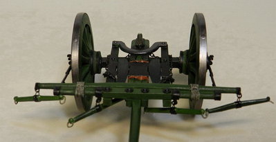

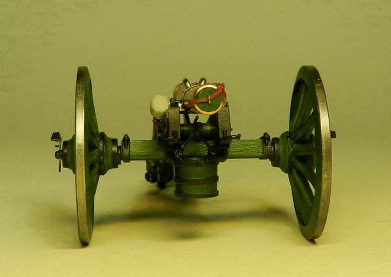

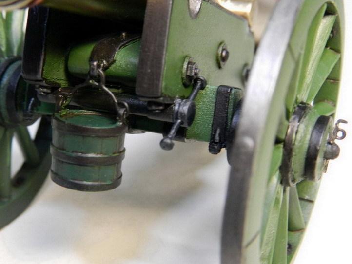

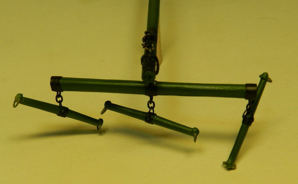

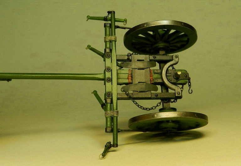

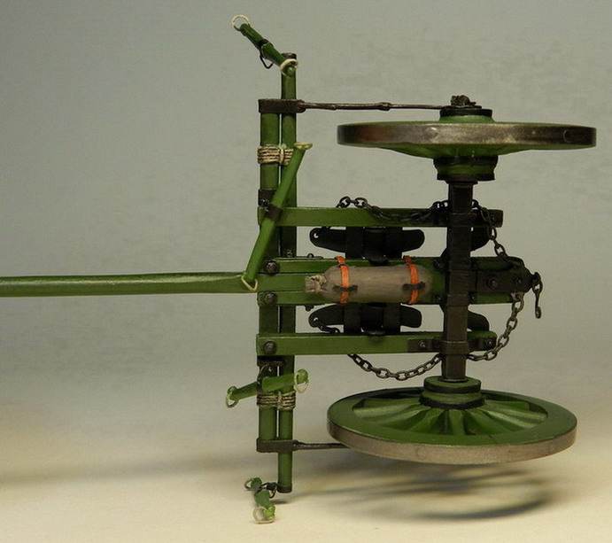

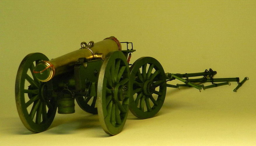

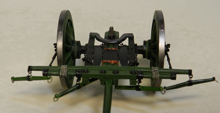

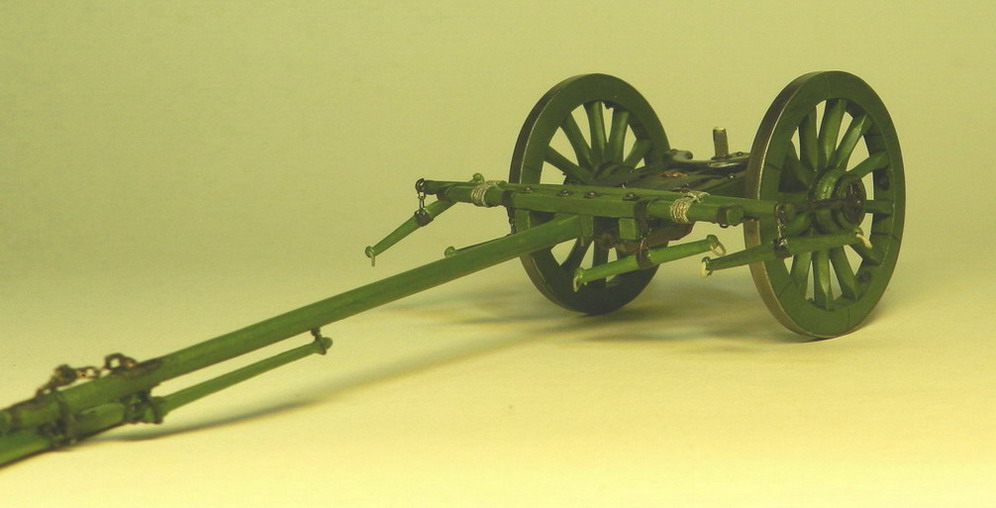

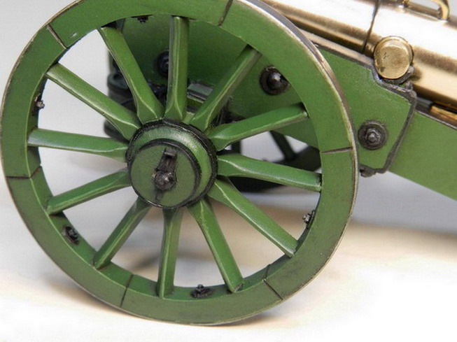

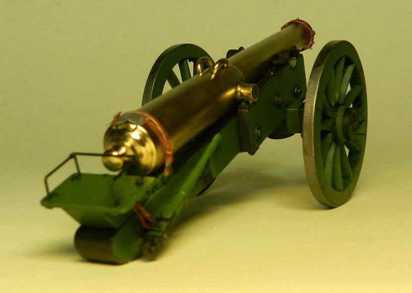

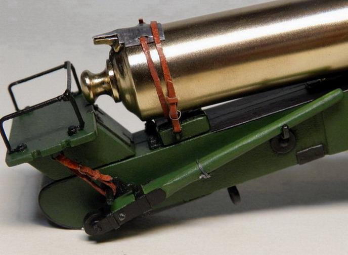

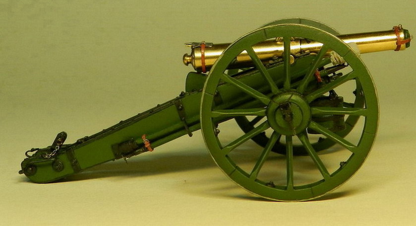

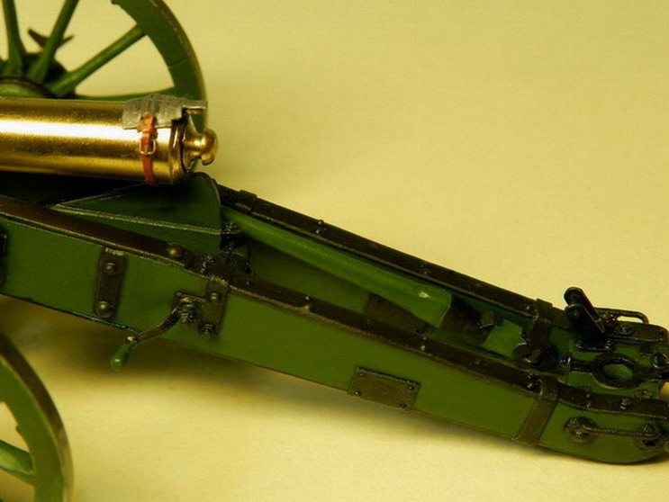

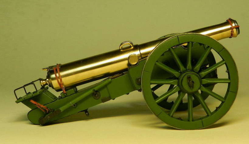

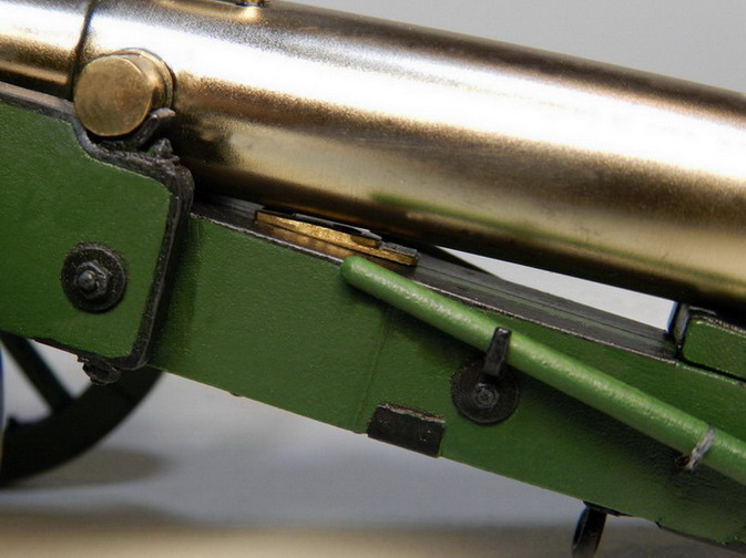

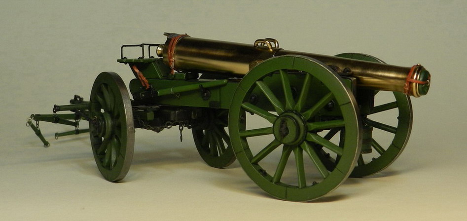

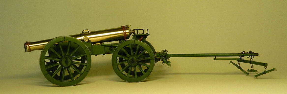

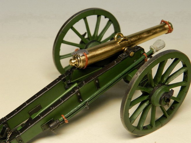

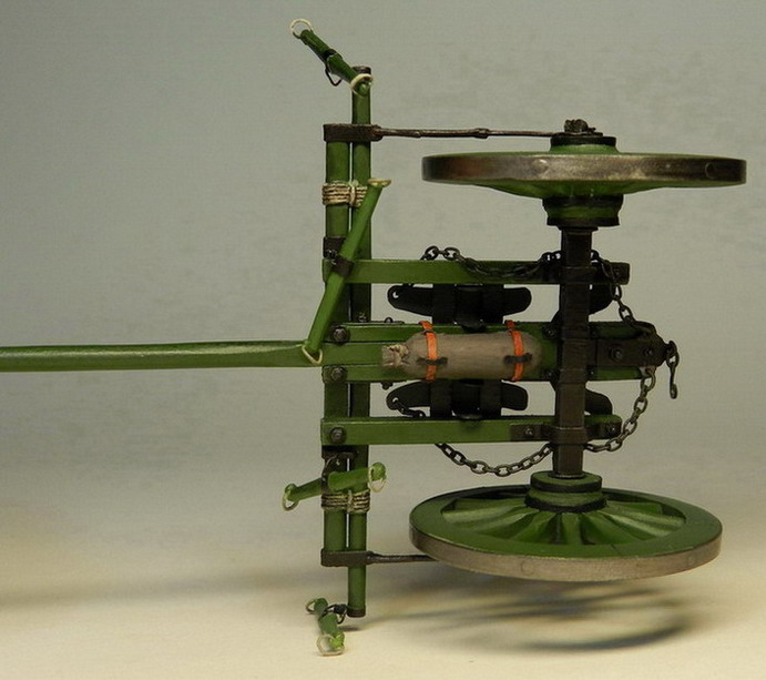

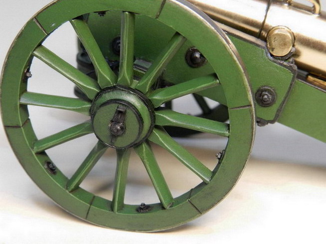

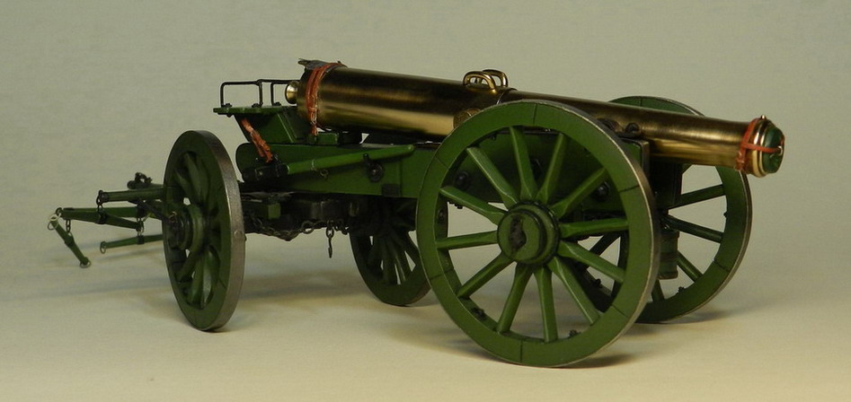

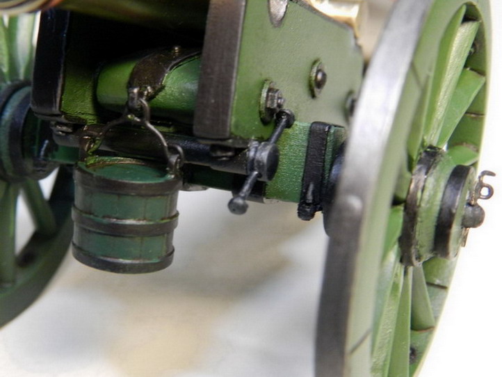

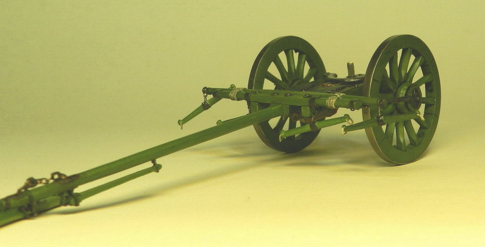

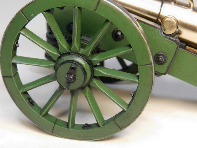

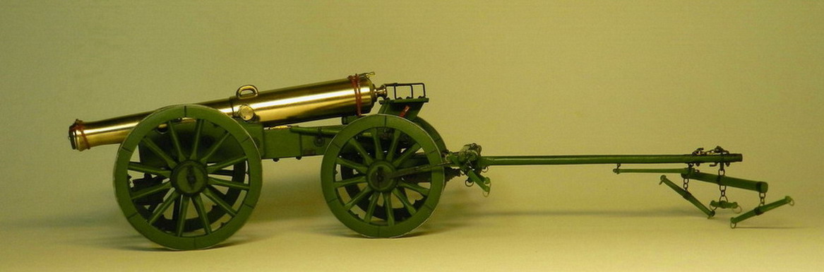

Начинаю ыкладыват покрашенные модели. Первой идёи 24 фунт. осадная пушка с передком.

Отлично! Достойный аккуратный покрас. Для стендовой модели не помещенной на диораму - самое то!

dpl, Слава Богу, что не в диораму.Но с фотографиями не очень получилось. Надо специально пару ламп купить. для фотографирования.

Впору на смотр перед очи генерал-фельдцейхмейстера

Очень красиво и аккуратно, по-музейному (в хорошем смысле) всё смотрится.

Очень хорошая роспись. Коллекционного качества работа. С нетерпением жду остальных орудий и зарядных ящиков.

Ребята спасибо. Я честно волновался. А стволы скоро потемнеют под лаком. Это уже проверено. И тогда блеск будет приглушённый.

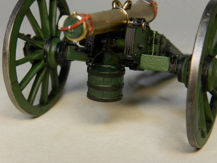

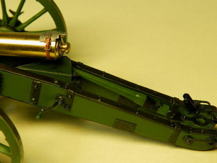

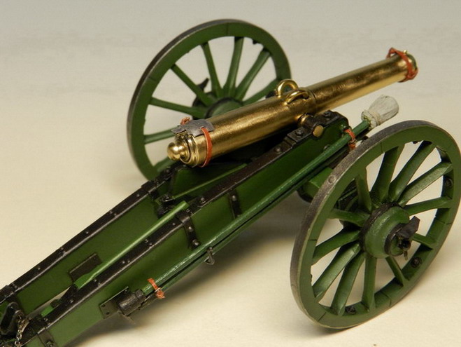

Продолжаю выкладывать фотографии. Теперь 6 фунт. пушка с передком. Вначале само орудие.
