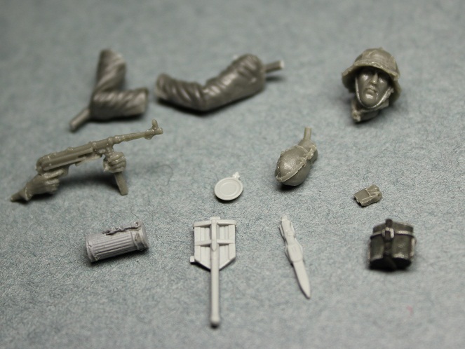

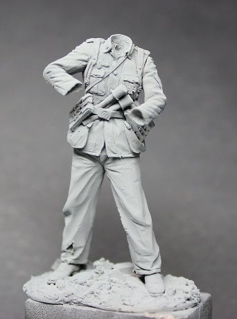

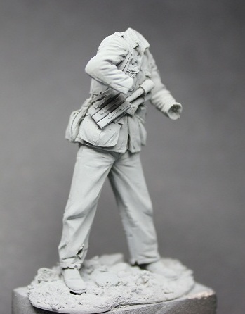

Уже не первый раз работая с фигурками этой фирмы был готов к невысокому качеству литья. Так оно и есть изменения к лучшему, к сожалению, не произошли. Вся навесная амуниция летит в мусорное ведро, хотя тут чуть повезло флягу можно оставить. Над небольшим облоем надо поработать модельным ножом и мелкой наждачкой. Невнятного нагрудного орла и петлицы пришлось срезать.
Михаил_Малинин
16.09.13 [15:29]
#204

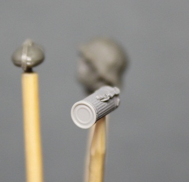

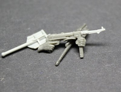

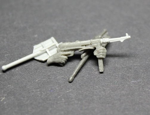

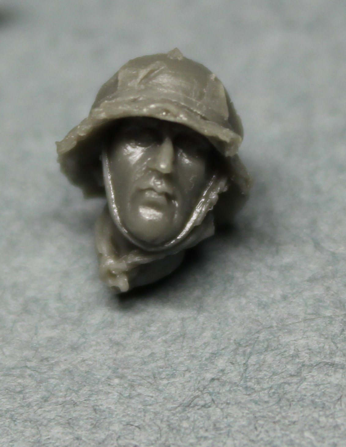

Взамен некондиционного обвеса будут использованы детали от "танка" и драгон Gen2, к "танковскому" котелку необходимио сделать новую ручку из проволоки, а к противогазному бачку приклеить донце от драгон. К сожалению на старом "танке" донце пртивогазных бачков ровное. Так как фигурка будет одиночной на подставке к деталировке необходимо отнестись серьезно, так как из мелких элементов складывается общий образ. Ствол МП также необходимо менять, кривизна налицо.

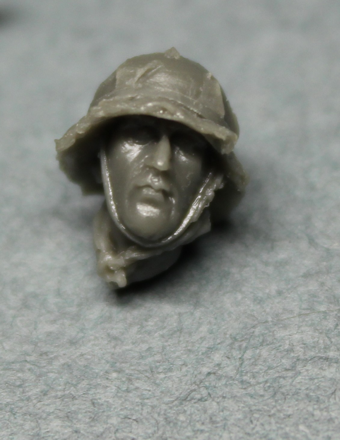

Голова у нашего персонажа замены не требует, тут все более-менее.

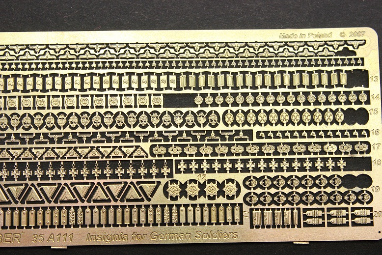

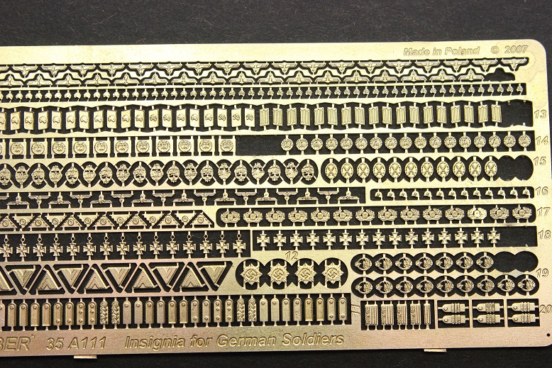

Для деталировки будет использован набор фототравления от ABER, объективности ради надо отметить что детали всетаки немного переразмерены, но на готовой фигурке это не будет сильно бросаться в глаза и смотреться будет достаточно гармонично. Также заделаю часть дырок на униформе. а то боец выглядит как будто форму сняли с убитого близким разрывом снаряда со шрапнелью.

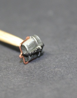

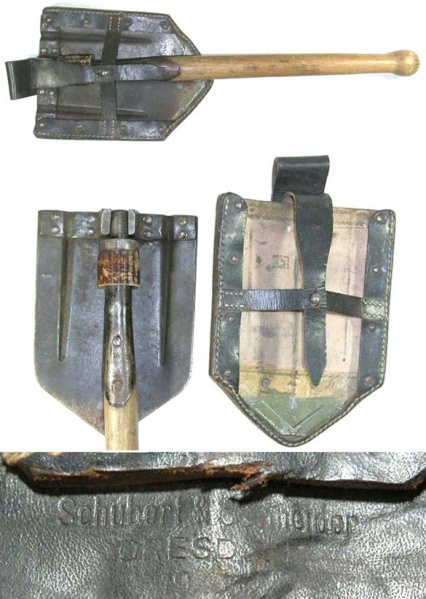

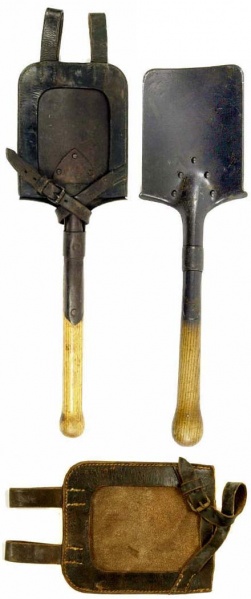

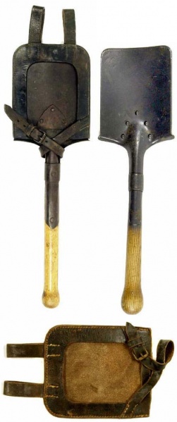

Доработанные противогазный бачок и котелок, у МП заменен кривой ствол. Немцы использовали несколько разновидностей саперных лопаток. В большинстве случаев всетаки два основных вида со складным лезвием и нет (они в сосновном и представлены во всех наборах немецкой пехоты) Здесь необходимо помнить что чехол немецкой складной лопатки имел одну широкую подвесную петлю, а не складной две петли. Учитываем это при замене элементов снаряжения.

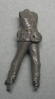

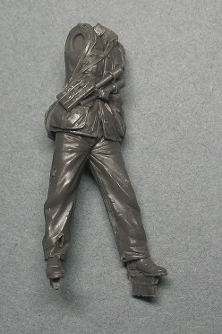

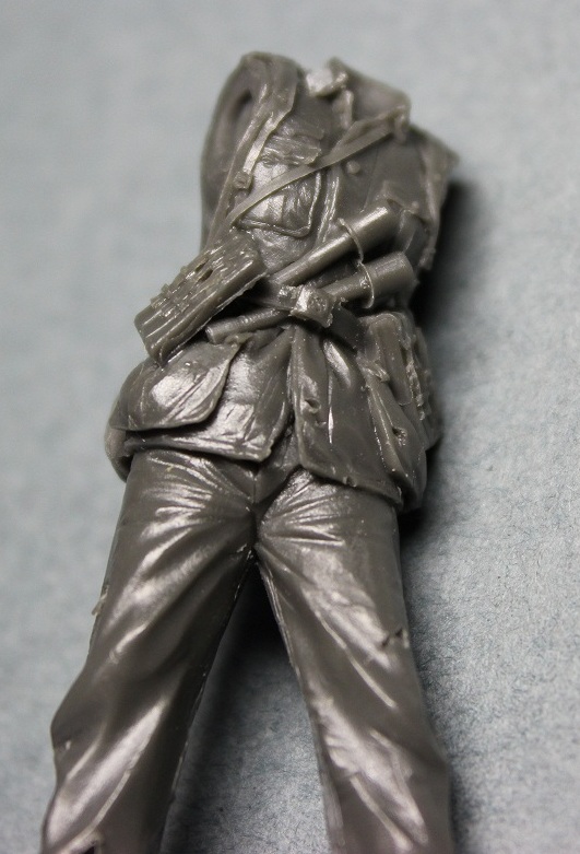

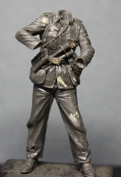

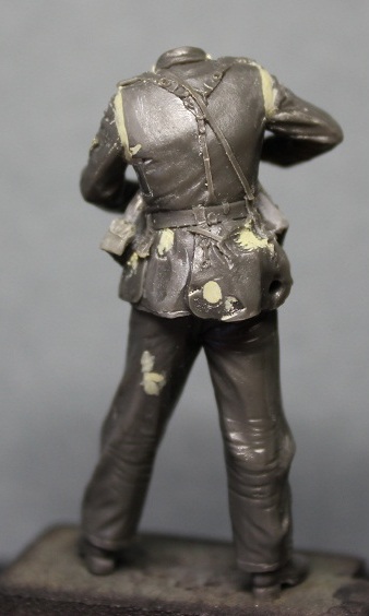

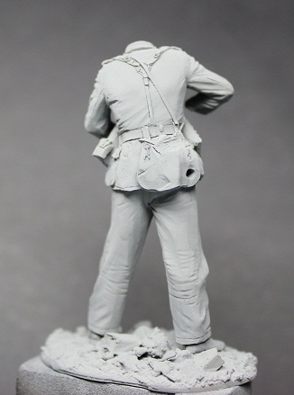

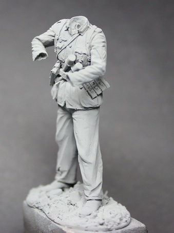

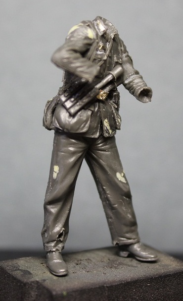

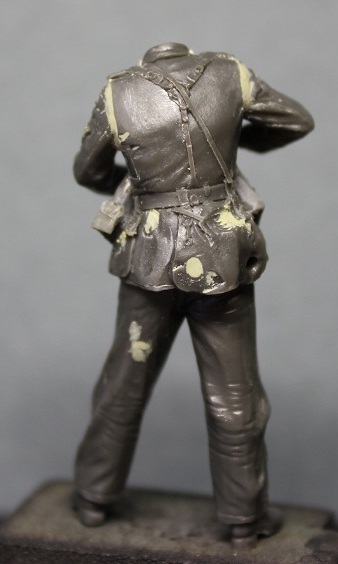

Следующий этап. После удаления облоя я как и многие моделисты внедряю в каблуки фигуры проволоку для последующего крепления на подставку как временную так и основную. Далее необходимо определиться с креплением рук, учитывая такие факторы как удобство окрашивания, стыкуемость деталей после окраски (аккуратные ли будут швы итд.) В данном случае все вопросы отпали после первой же примерки рук к туловищу. Швы ( и не малые) одназначно требовали шпаклевки. По цвету шпаклевки на фото видно в каком обьеме.
Михаил_Малинин

фото

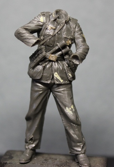

#209

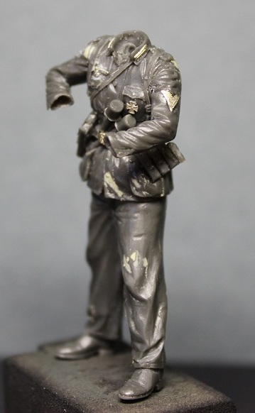

Итак. Наш пехотинец произведен в оберефрейторы и наражден железным крестом 1 класса. Эту награду из фототравления приходиться использовать нечасто, так как в большинстве случаев левый карман (место ношения ЖК) прикрыт ремнями портупеи.Но тут она будет видна отчетливо. Я думаю на финишном этапе будет неплохо смотреться ленточка медали за зимнюю компанию (мороженое мясо) в петлице.

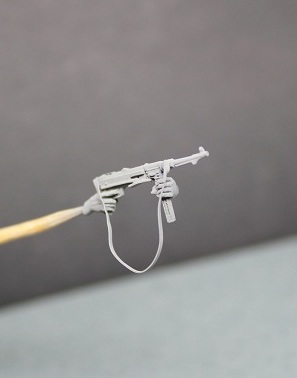

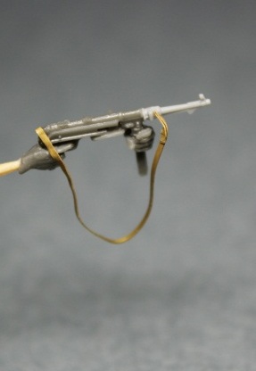

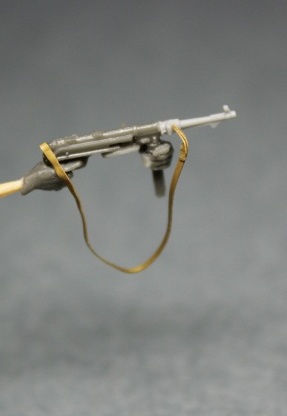

Ремень к МР лучше сделать до грунтовки и покраски, в противном случае есть риск впоследствии все испортить клеем. Я использовал полоску от остатков фототравления.
При монтаже ремня следует помнить, что ремень крепился к МР с правой стороны.(дужка в районе ствольной коробки)

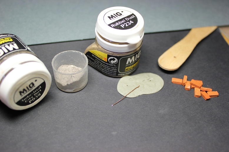

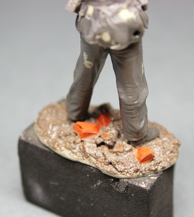

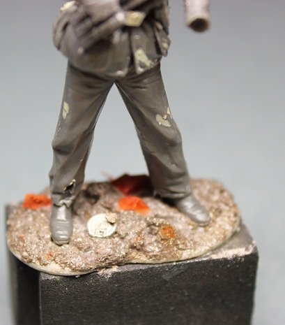

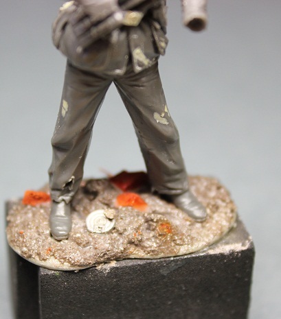

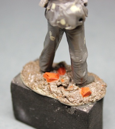

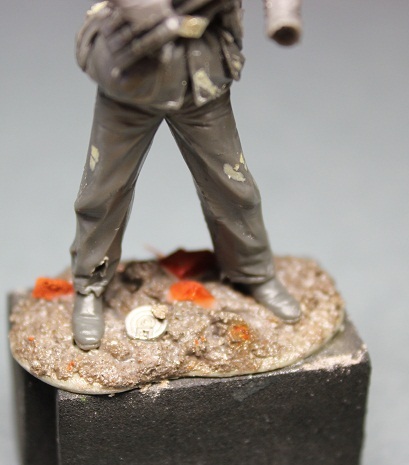

Подставку необходимо делать также до окраски фигурки, чтобы окончательно ее спозиционировать и не мучиться потом, ломая и "лапая" уже окрашенную фигуру. Подставочку от этой фигурки я использовал ранее, но не беда изготовить новую самостоятельно не составит труда. Используем как основу другую подставку и придадим ей доплнительный рельеф (можно просто любой кусок пластика подходящей толщиины). Чуть гипса и песка, кирпичики от MAD моделист, проволоку как остатки какой-нибудь арматуры. Пигменты не обязательны все равно потом грунтовать (если используете пигменты меньше вероятности что при повреждении основания не обнажиться белый гипс, к примеру при перевозке на выставку) Все бодяжим на клее ПВА. Для антуража бросим пустой диск от ППШ.
Михаил_Малинин
16.09.13 [22:33]
#212
Выглядит все пока не очень эстетично, шпаклевка, блики смолы, ПВА. Но уверен все изменится после общей грунтовки.

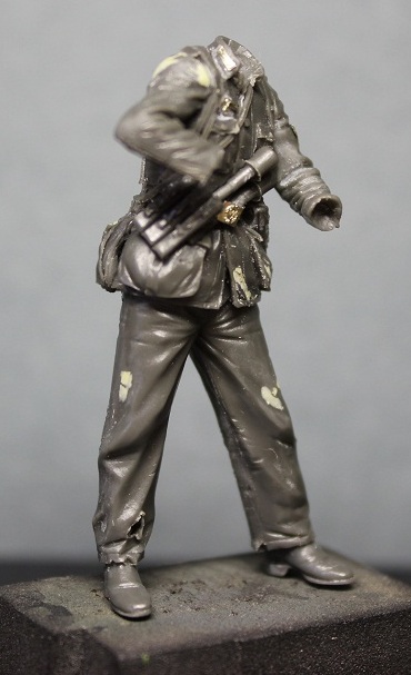

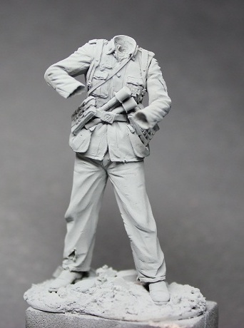

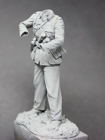

В качестве грунта использовался тамиевский акрил серого цвета. В таком виде фигурка выглядит более презентабельно, впереди самый длительный и интересный процесс - окрашивания фигуры

Михаил, зачем такие сложные манипуляции со стволом?
Такой небольшой дефект литья очень просто исправляется погружением детали в кипяток и исправлением изгиба руками. Это ж одна минута делов.
Михаил_Малинин
18.09.13 [13:09]
#219
Александр Зеленков, Саш, да не такие уж и сложные. Зато ствол от Драгон уже имеет имитацию канала ствола и ничего не нужно рассверливать. А вот рассверлить ствол на "фирстлегионовской смоле" еще та манипуляция.
