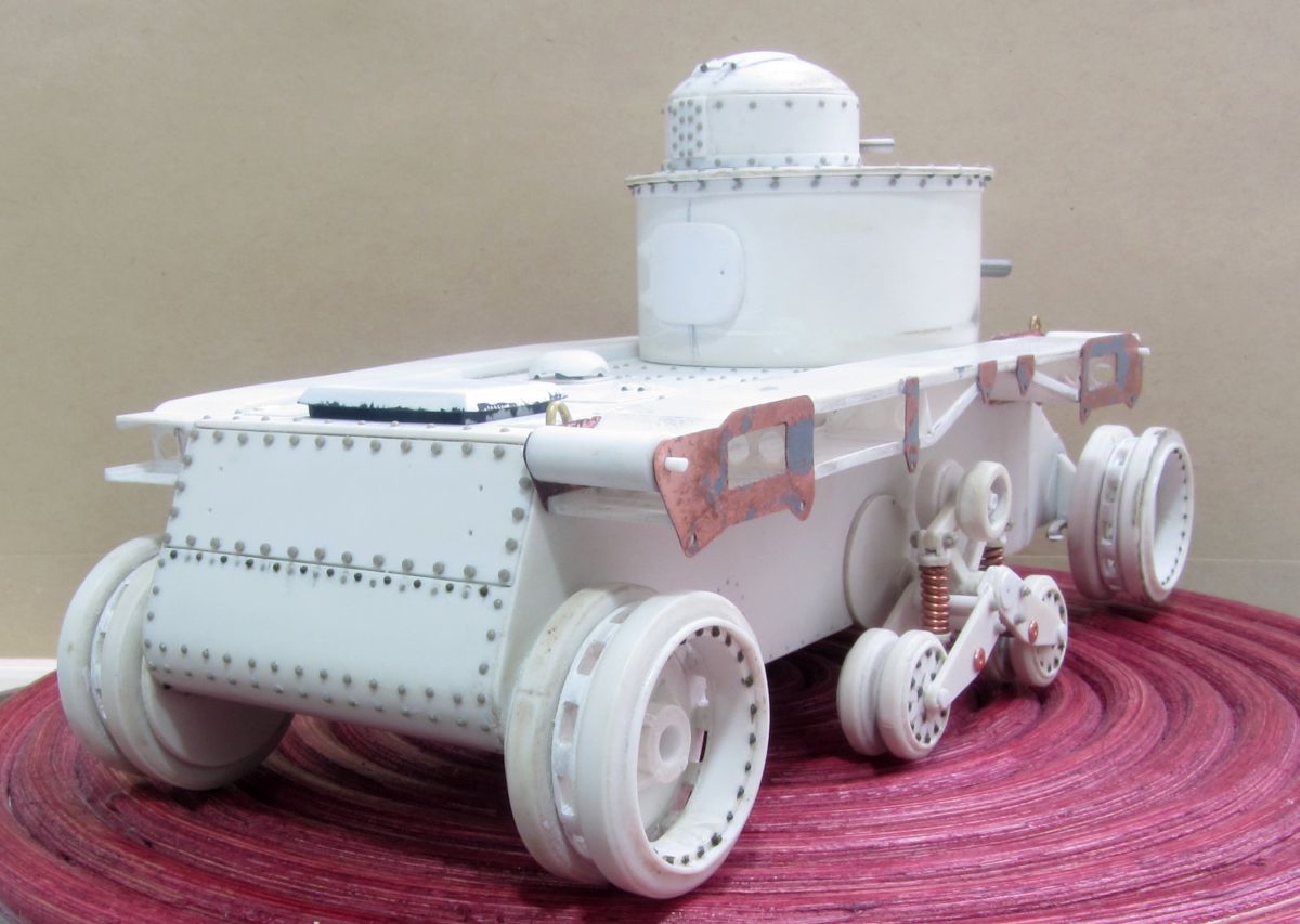

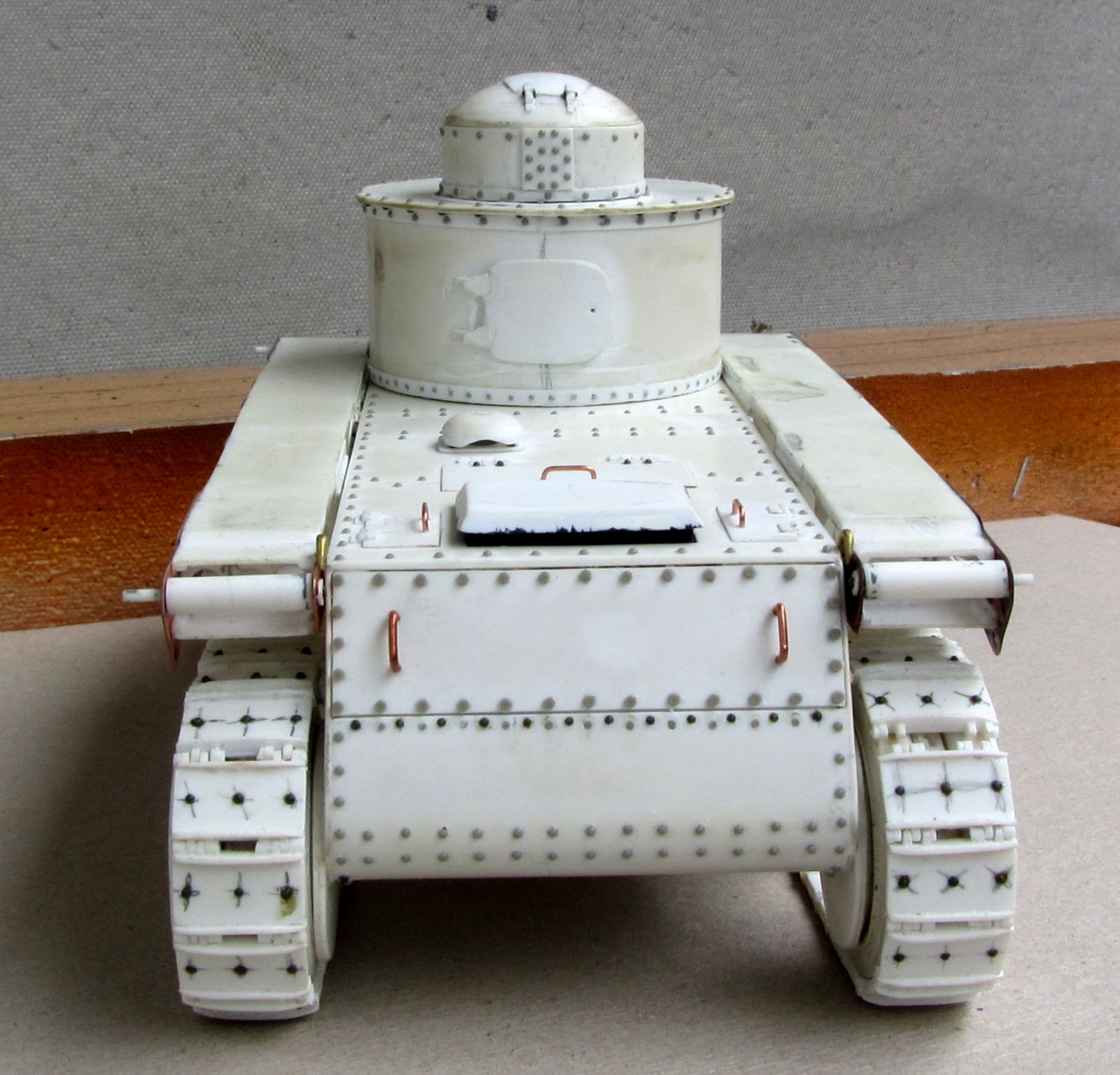

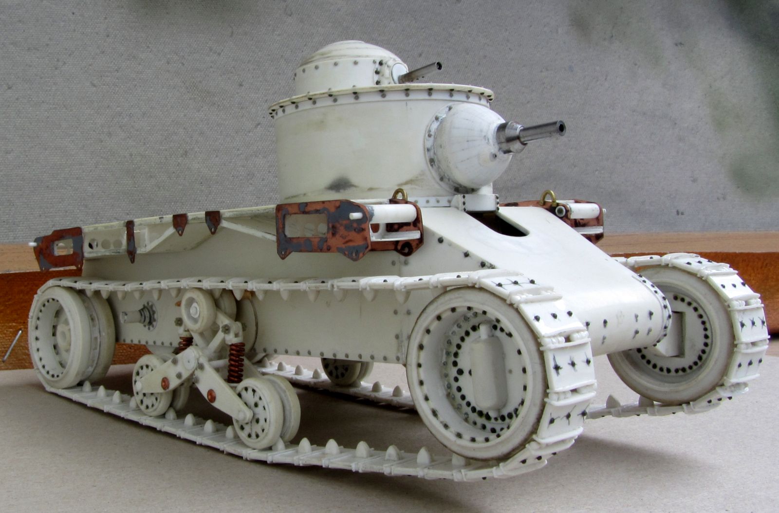

Обшил правые полки.

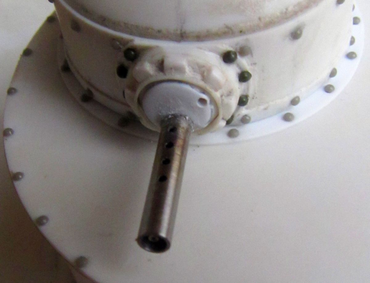

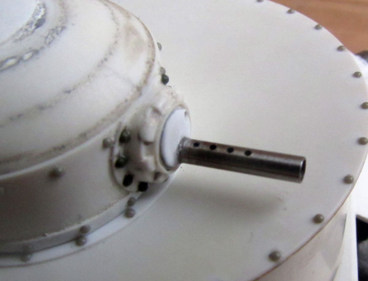

Получил и обмыл кожух пулемёта. Добавил ствол, окончательно установил по типу главной пушки.

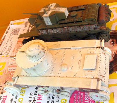

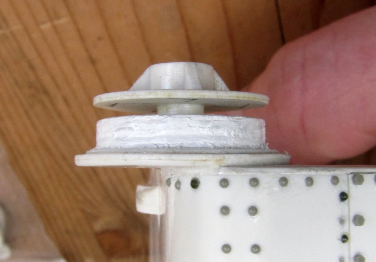

Я, понятное дело, давно обшил вторую полку, но пока собирался об этом написать, заметил, что приклеил все торцевые элементы неправильно, значительно выше чем нужно. Они не должны выступать сверху за границы полок.
В результате я эти элементы оторвал, вырезаю и клею их снова.
Вывод – не полагаться на зрительную память, не просто иметь фото под рукой, но и внимательно на него смотреть иногда.

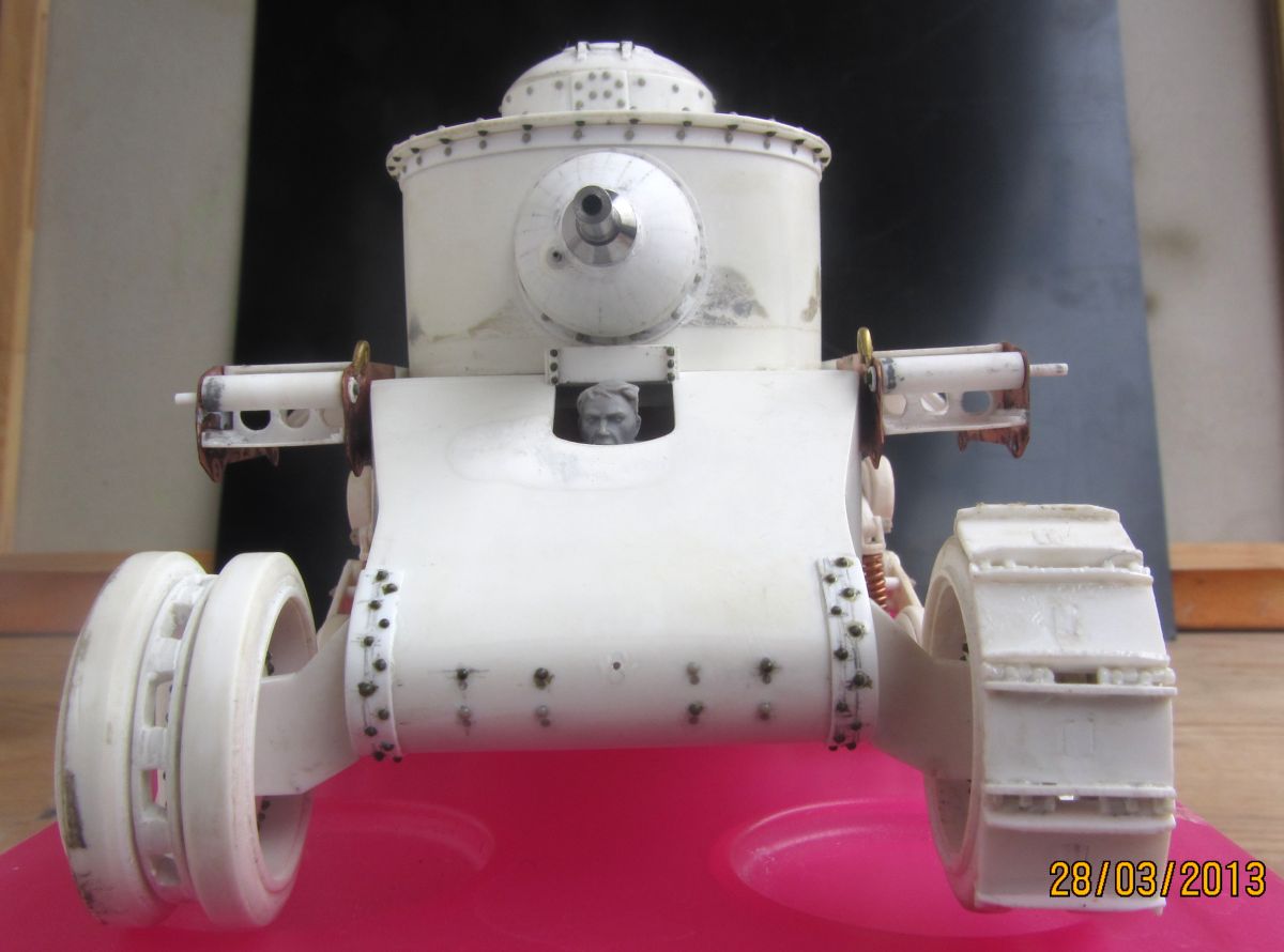

В таком виде танк поставлен в полку, работы прекращены - до прихода заклёпок делать больше нечего.
Траки не начинал, всё ещё не определился с финальной конфигурацией.

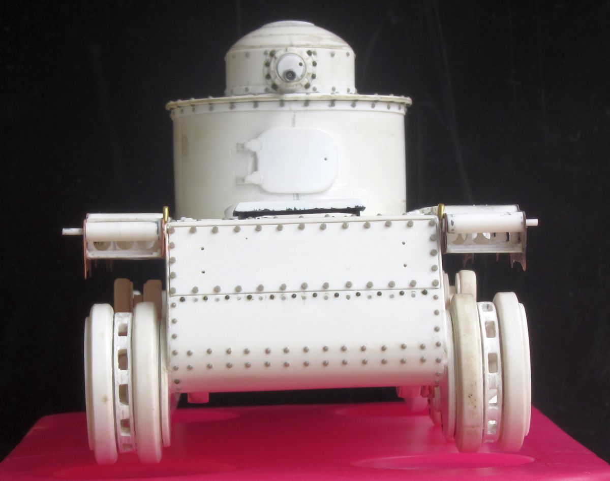

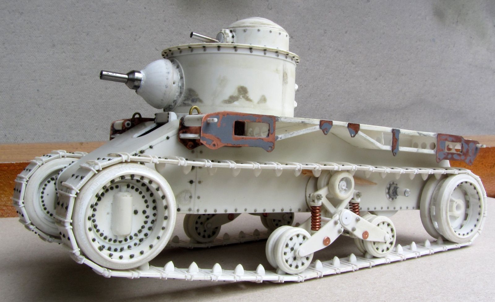

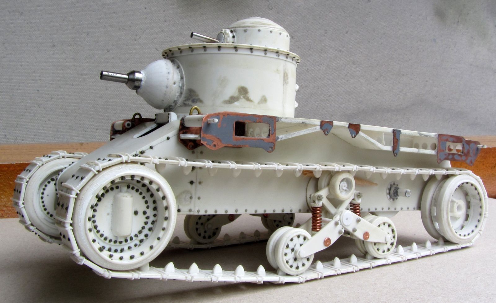

Работы подходят к концу, осталось лишь довтыкать заклёпки в нижний край башни и ручки выгнуть. И всё, останется только гусеница.
Фоты будут завтра - послезавтра, уже готовой машины.
А пока немного горького опыта, может кому и пригодится: никогда не размечайте большие поверхности под заклёпки заранее. Я то вообще дырочки выжег в низ боковин кузова – большая ошибка.
Вполне возможно, что это само по себе лишь следствие ГЛАВНОЙ ОШИБКИ проекта – решения делать кузов из 2х частей (носа и остального). В процессе их изготовления и соединения они точились и наращивались, растояния от края детали до дырочек заклёпок менялись. В итоге всё пришлось зашпаклевать и с трудом рассверлить заново.
Лучше было бы сразу сделать шаблоны для последующей разметки.

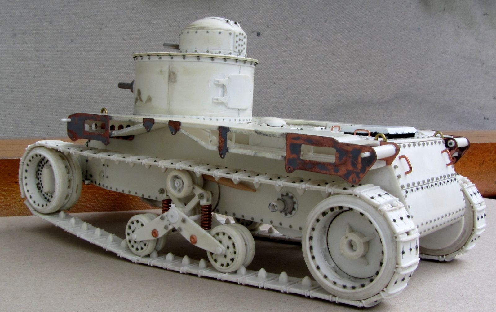

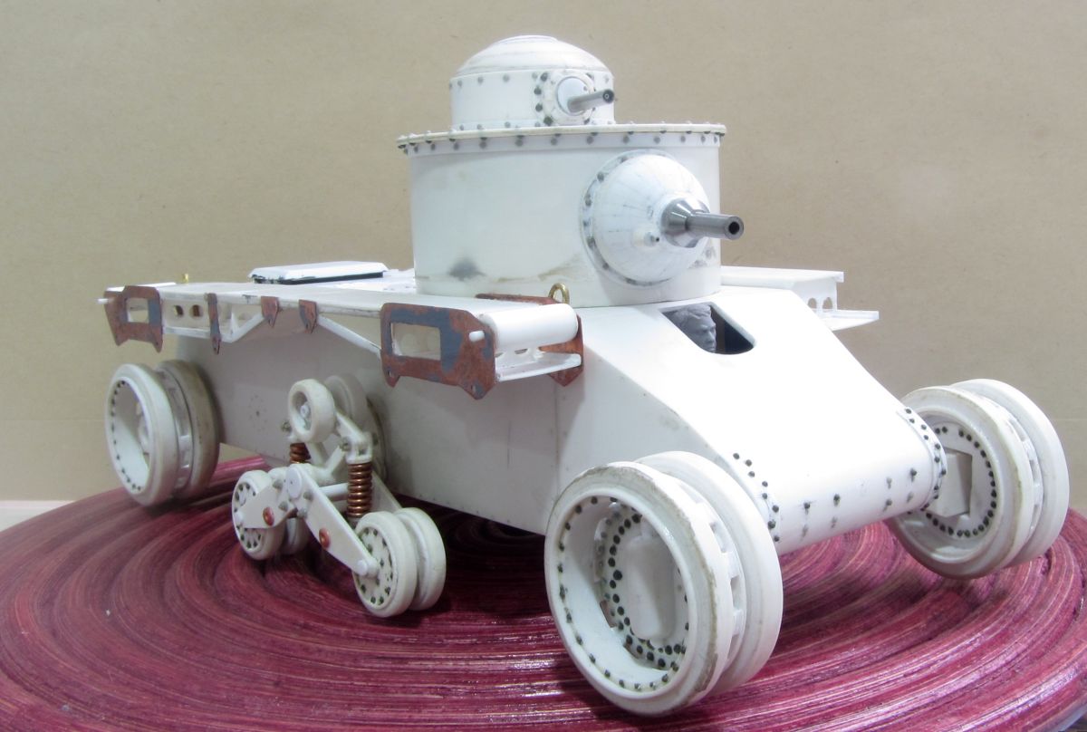

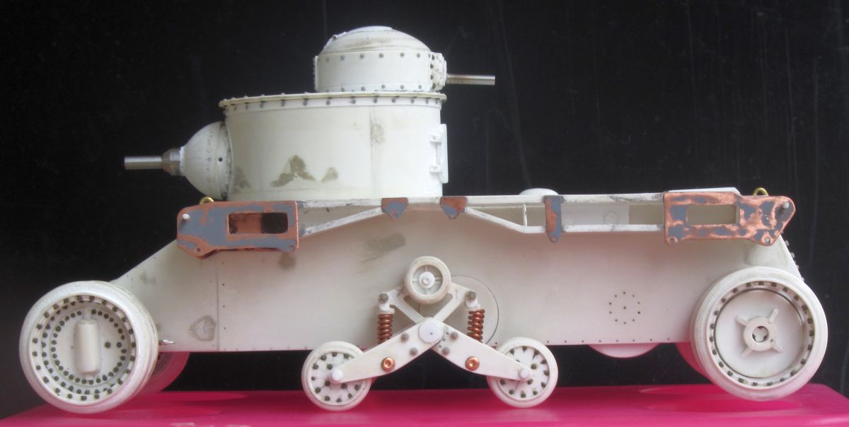

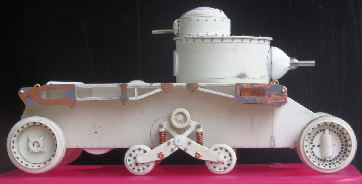

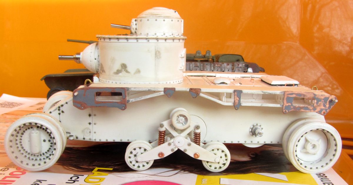

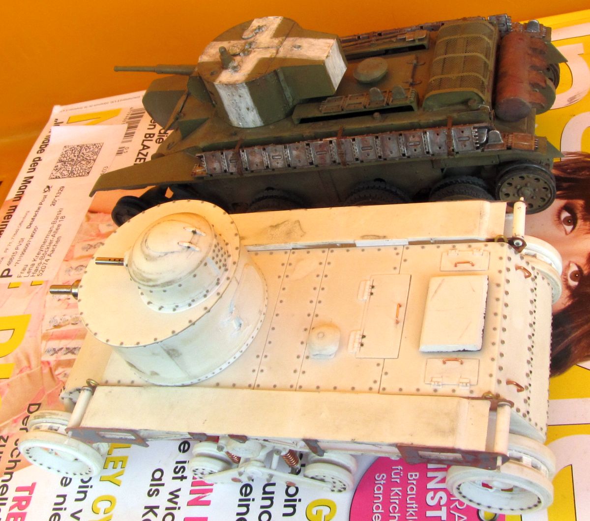

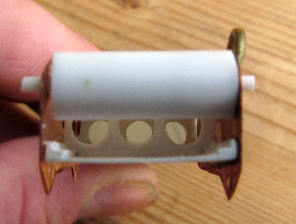

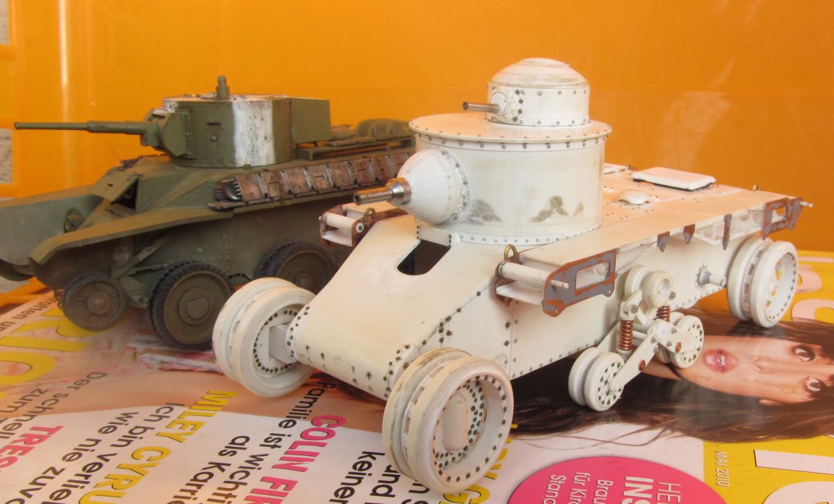

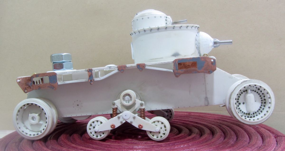

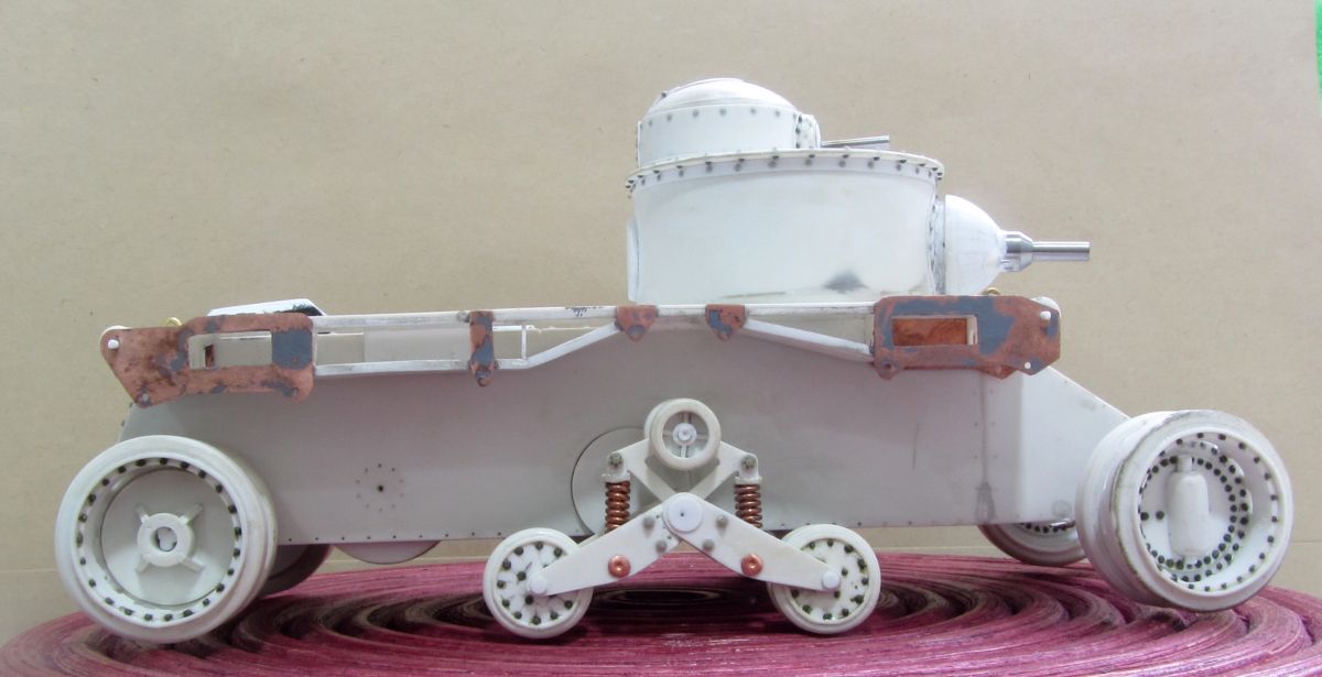

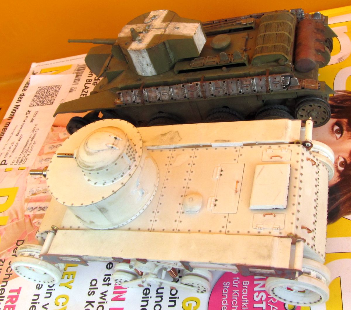

Дед с внуком.
На модели не установлены рулевые тяги (их надо приклеить чтобы показать) и передние части этих приёмников "кривого" стартёра за тележками. Там надо на 2х кусочках прутика стелать квадратный торец.
Ну и гусей и окраски тоже нет, как нaверняка заметил внимательный наблюдатель.

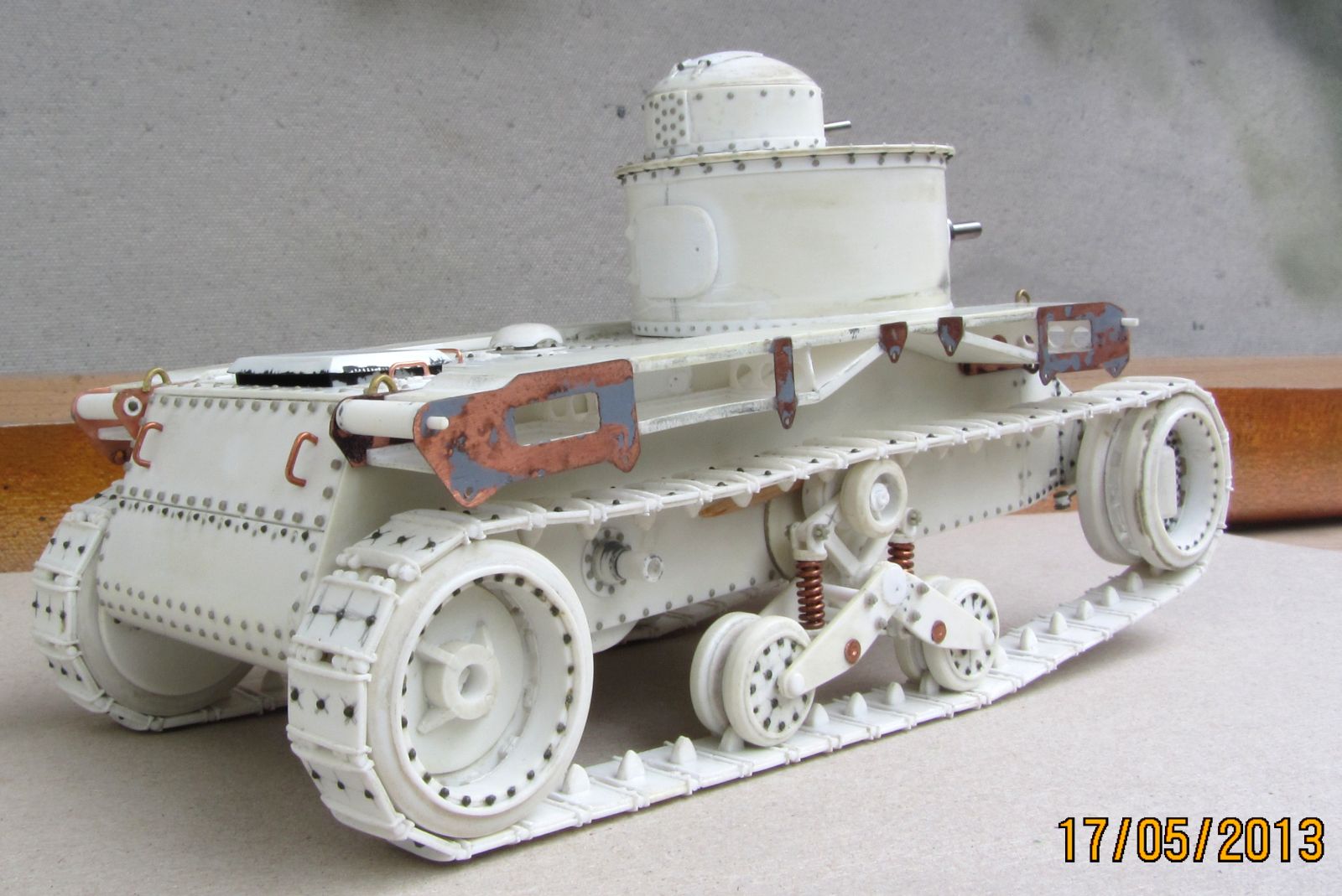

Всякая ерунда вроде работы и огорода всё это время служила прикрытием полного отсутствия инициативы.
Но всему приходит конец, даже лени.

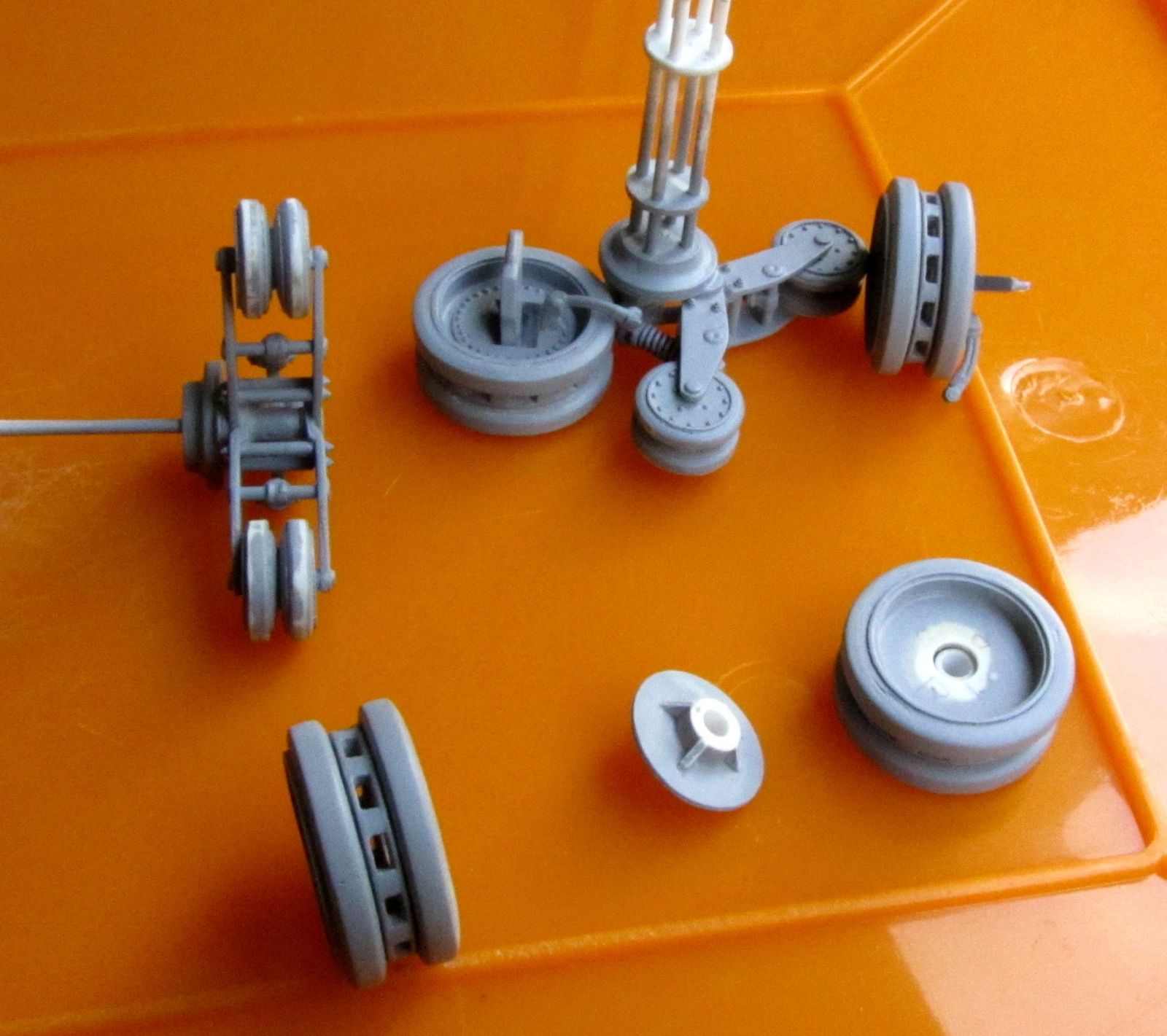

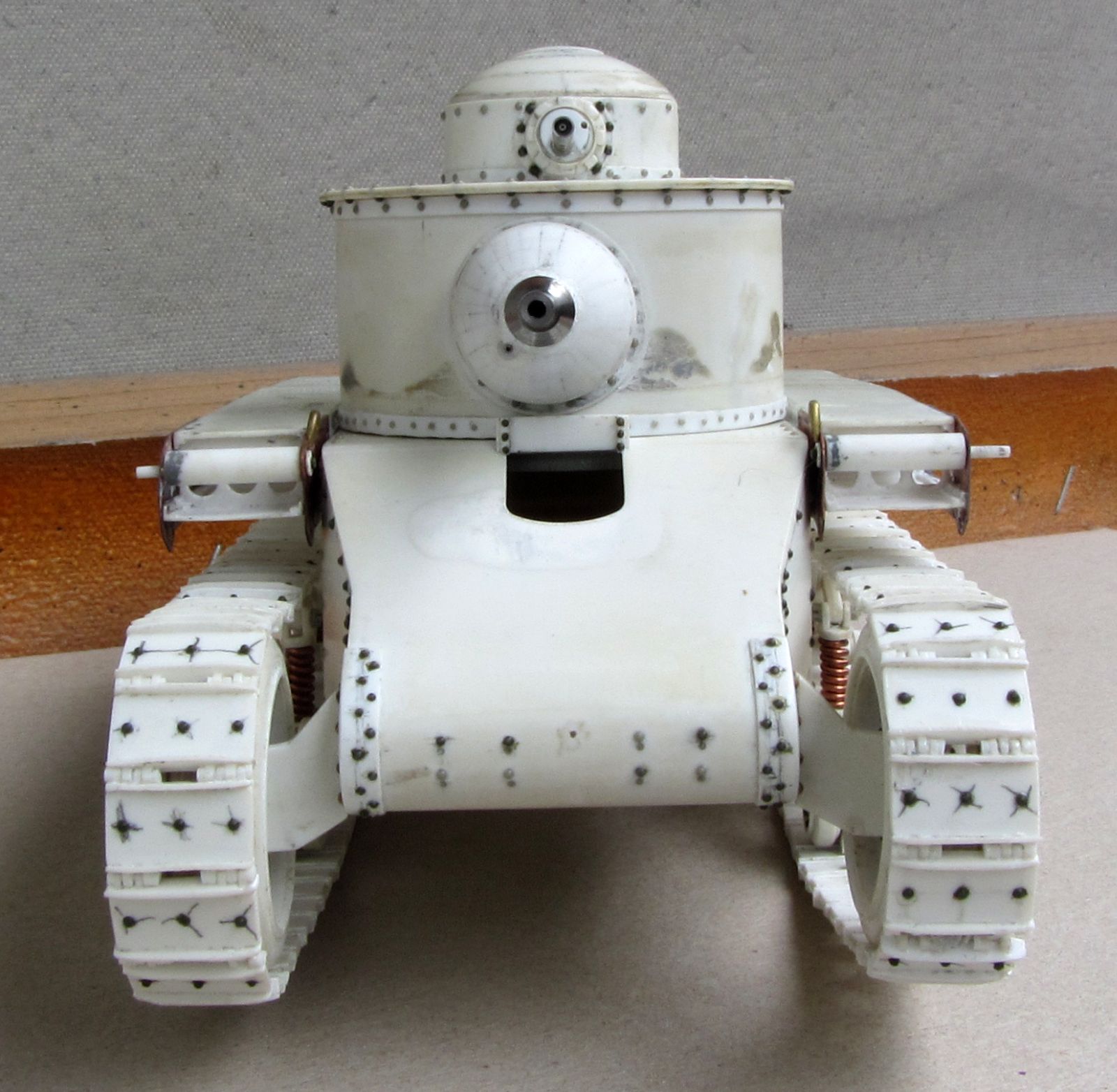

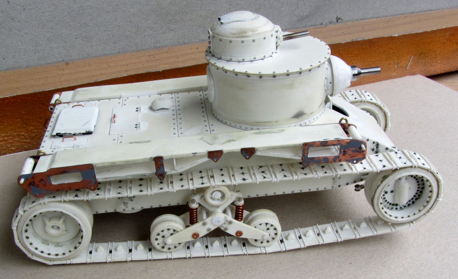

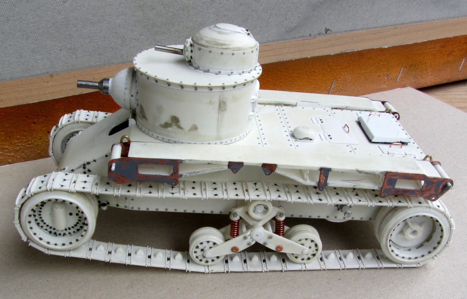

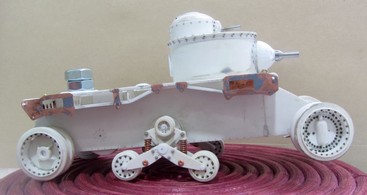

1. Определился с окончательной конфигурацией.
2. Приклеил боковые тележки к кулисам. Сами кулисы к корпусу пока не приклеины, но сидят там крепко.

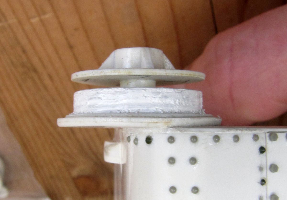

3. Проклеил передние колёса в вертикальной оси. Они теперь не поворачиваются, но к копрусу не приклеины.

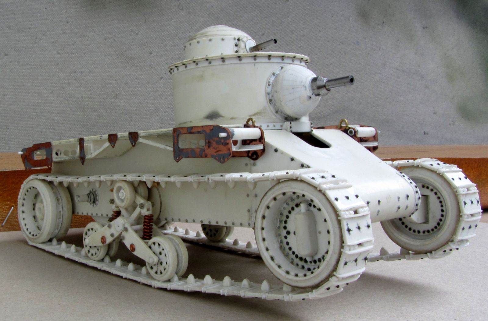

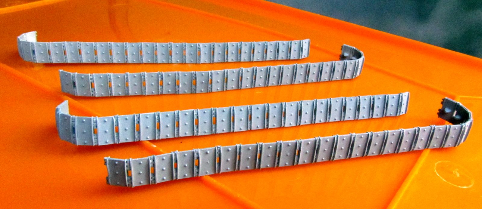

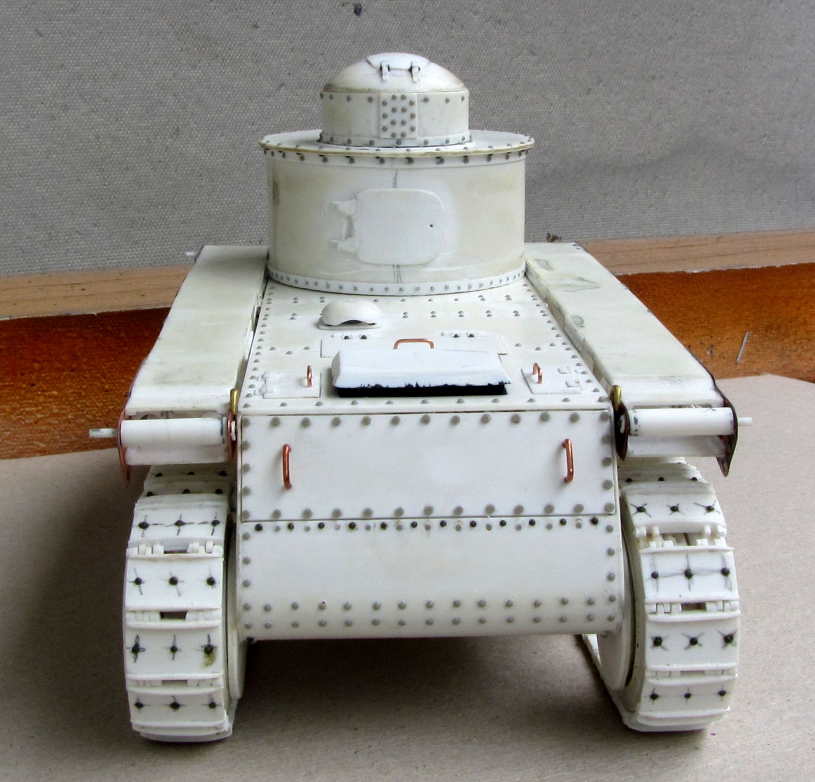

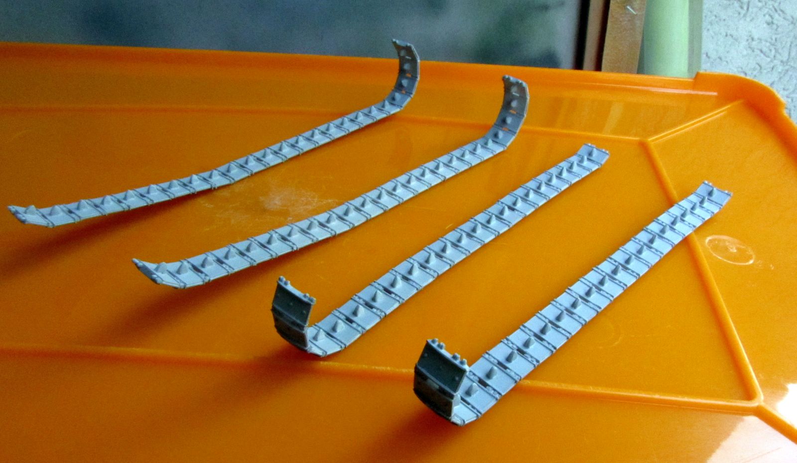

4. Собрал траки в ленты, по 2 куска с каждой стороны.
Осталось концы под кривые стартёры сделать и на маске пушки одну дырочку просверлить. На этом изготовление компонентов будет закончено окончательно.
А красить я решил сам.
Посмотрим что из этого выйдет.

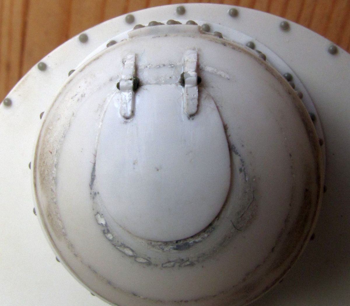

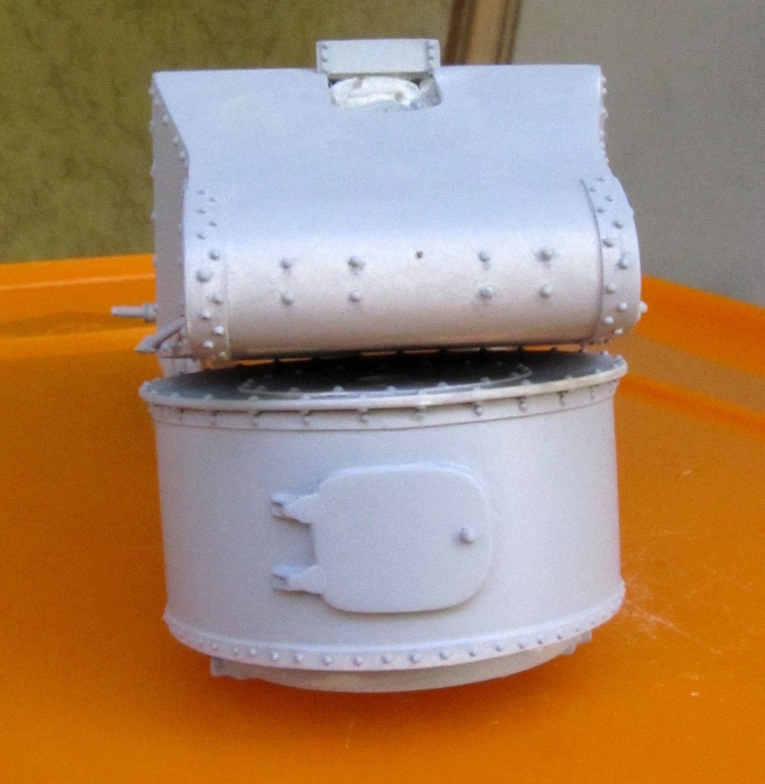

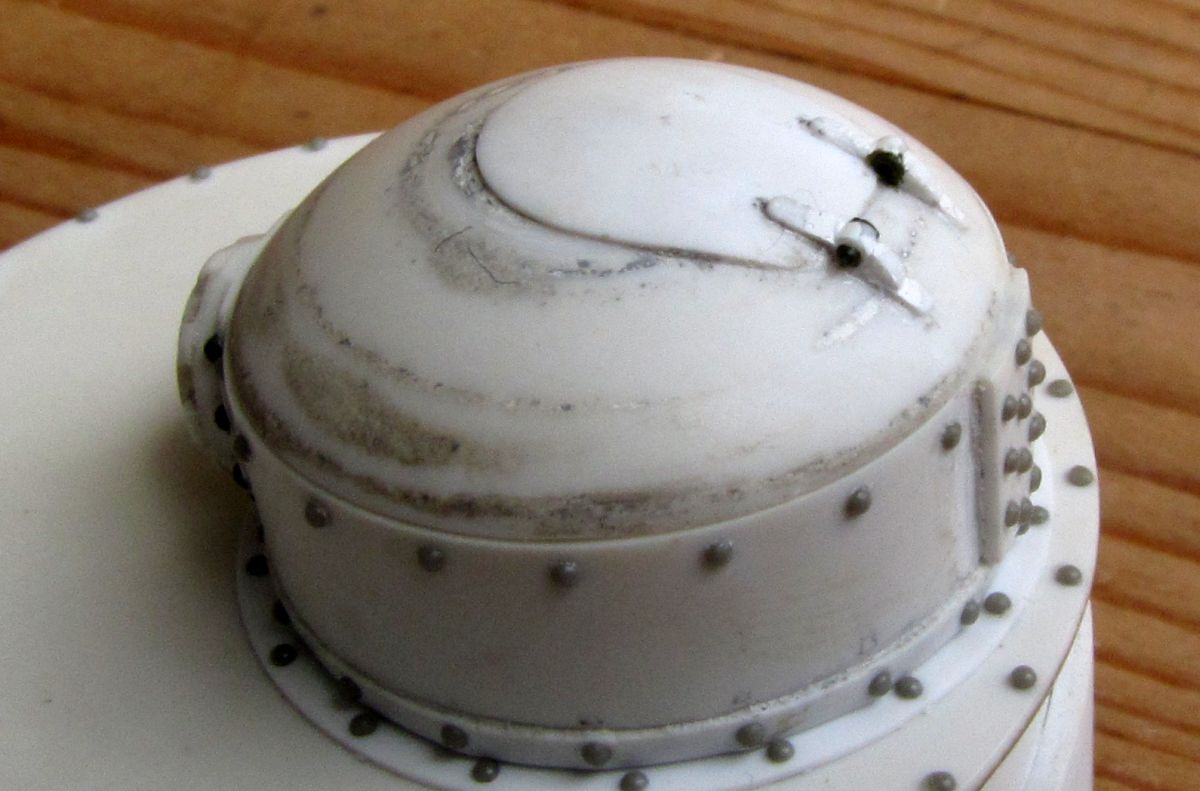

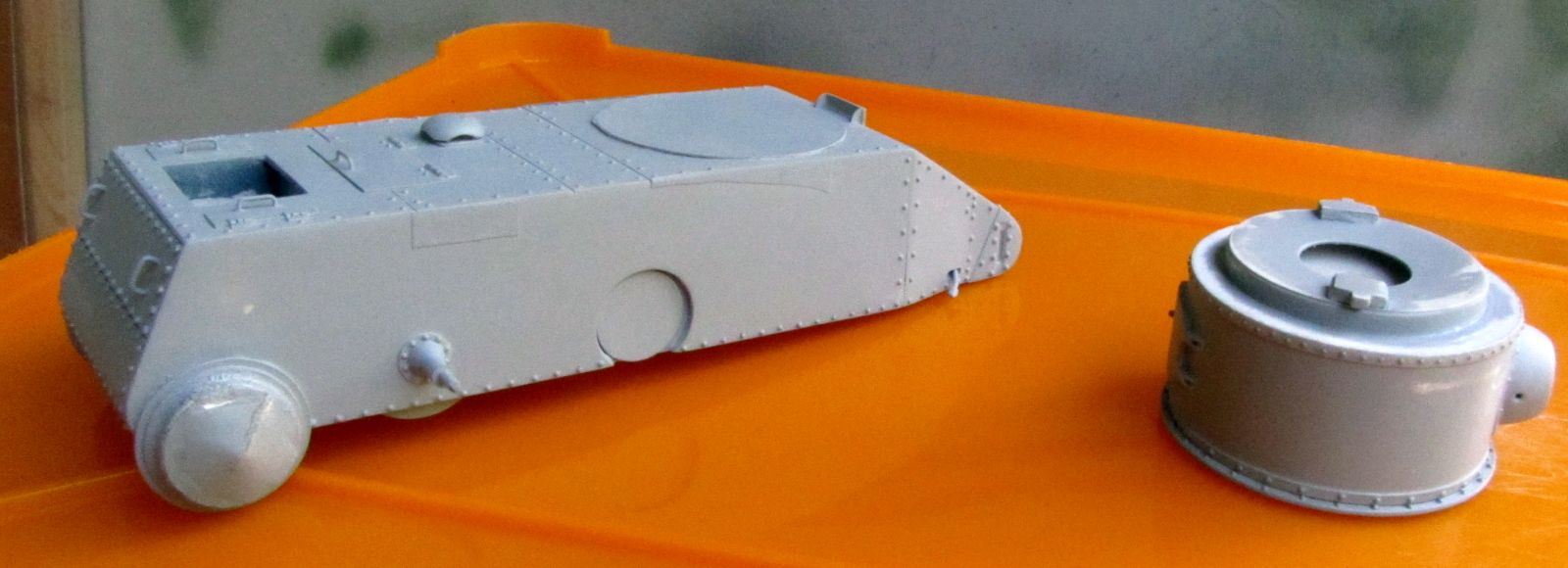

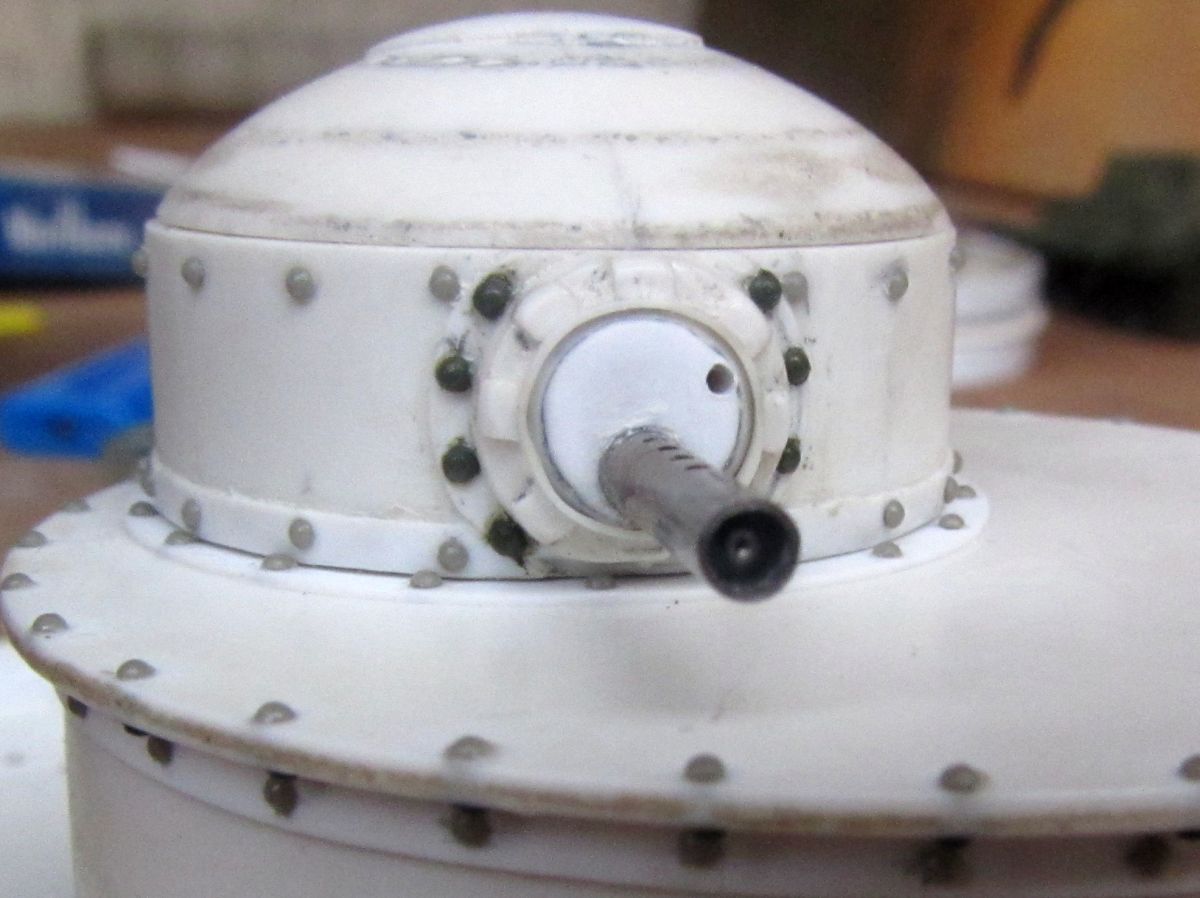

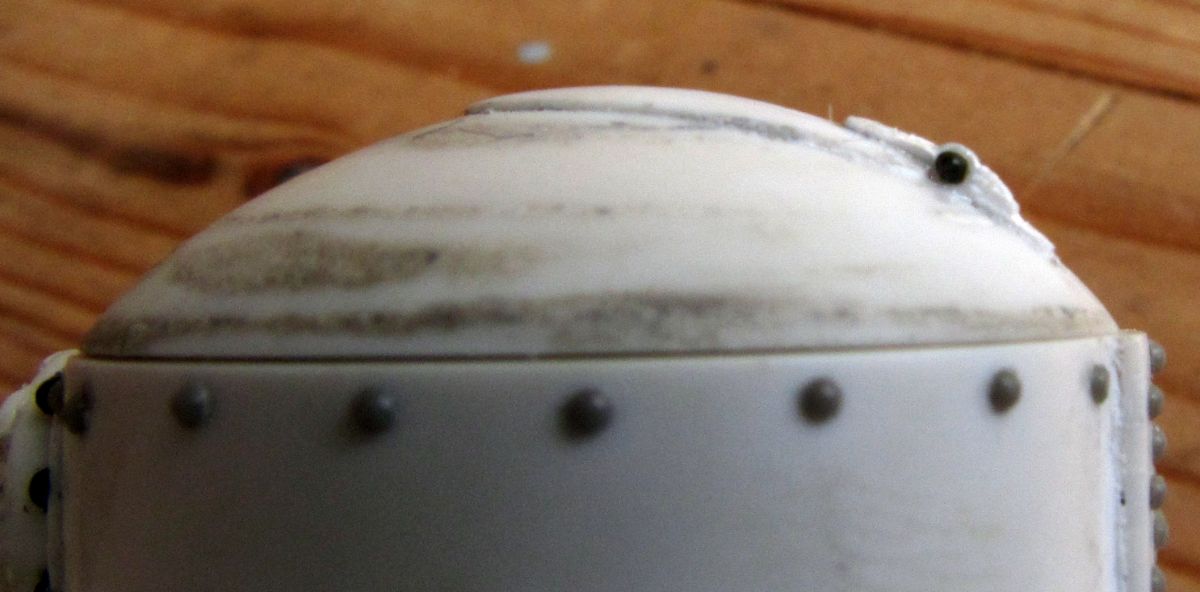

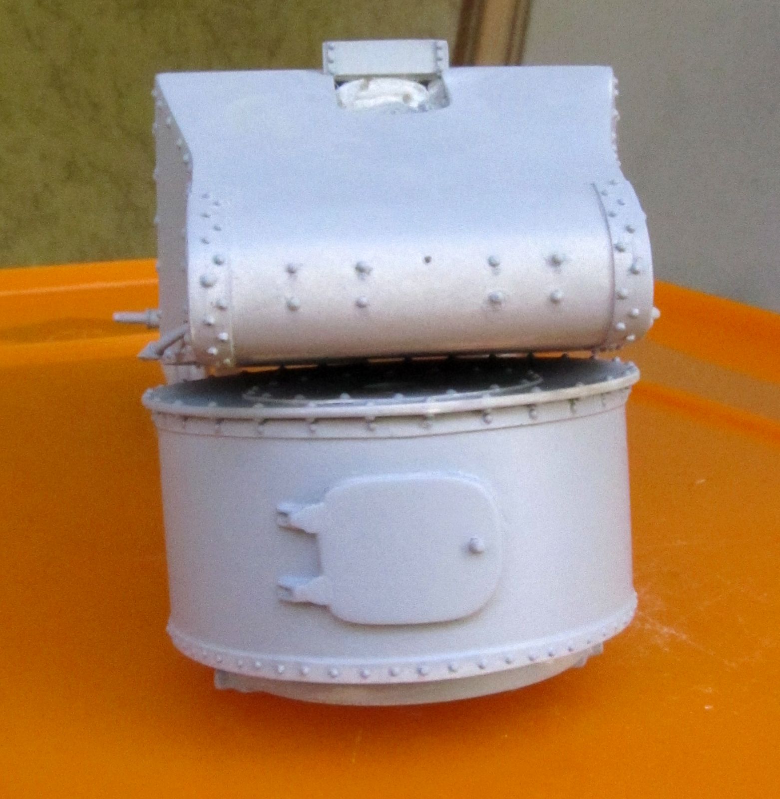

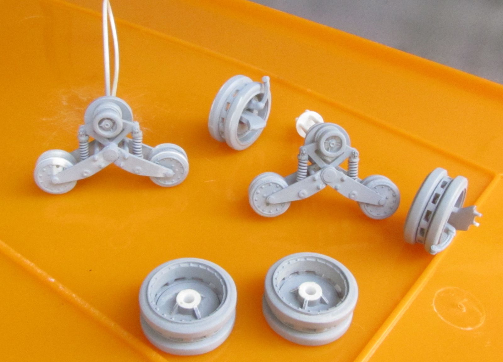

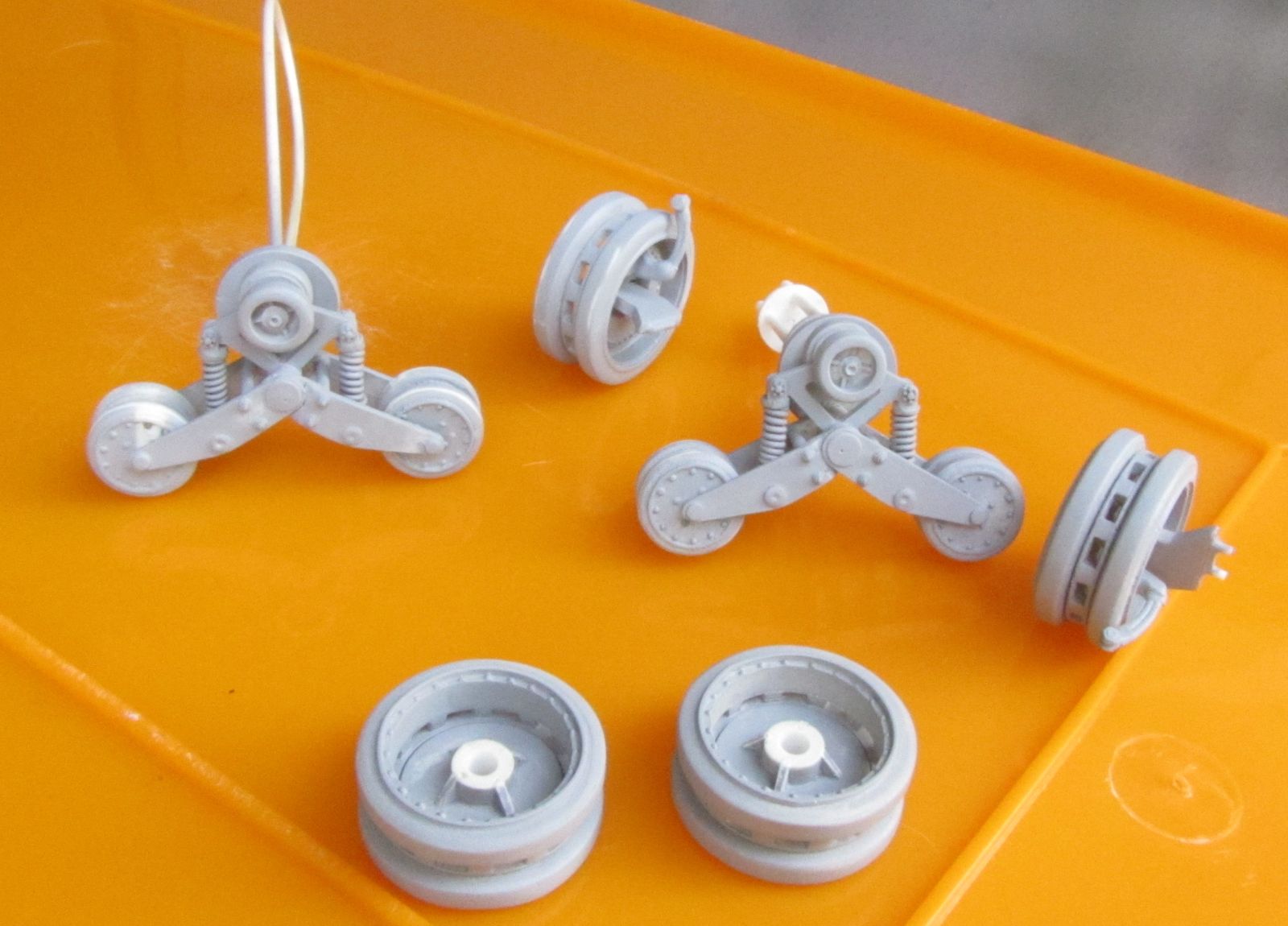

Я грунтую компоненты. С основной башней возникли серьёзные проблемы – на ней грунт пошел пузырями и стоками (слишком близко к распылителю поднёс).
Не знал что делать, подумывал уже сделать башню заново, потом попробовал снять грунт всякой химией. Получилось, но снялся ВЕСЬ грунт. И я каждый день в течении полутора недель грунтовал на ночь башню, утром точил, приходил с работы снова точил, мыл и так далее. Вроде как вышло нормально.
Сейчас заканчиваю задние колёса, на этой неделе покажу.

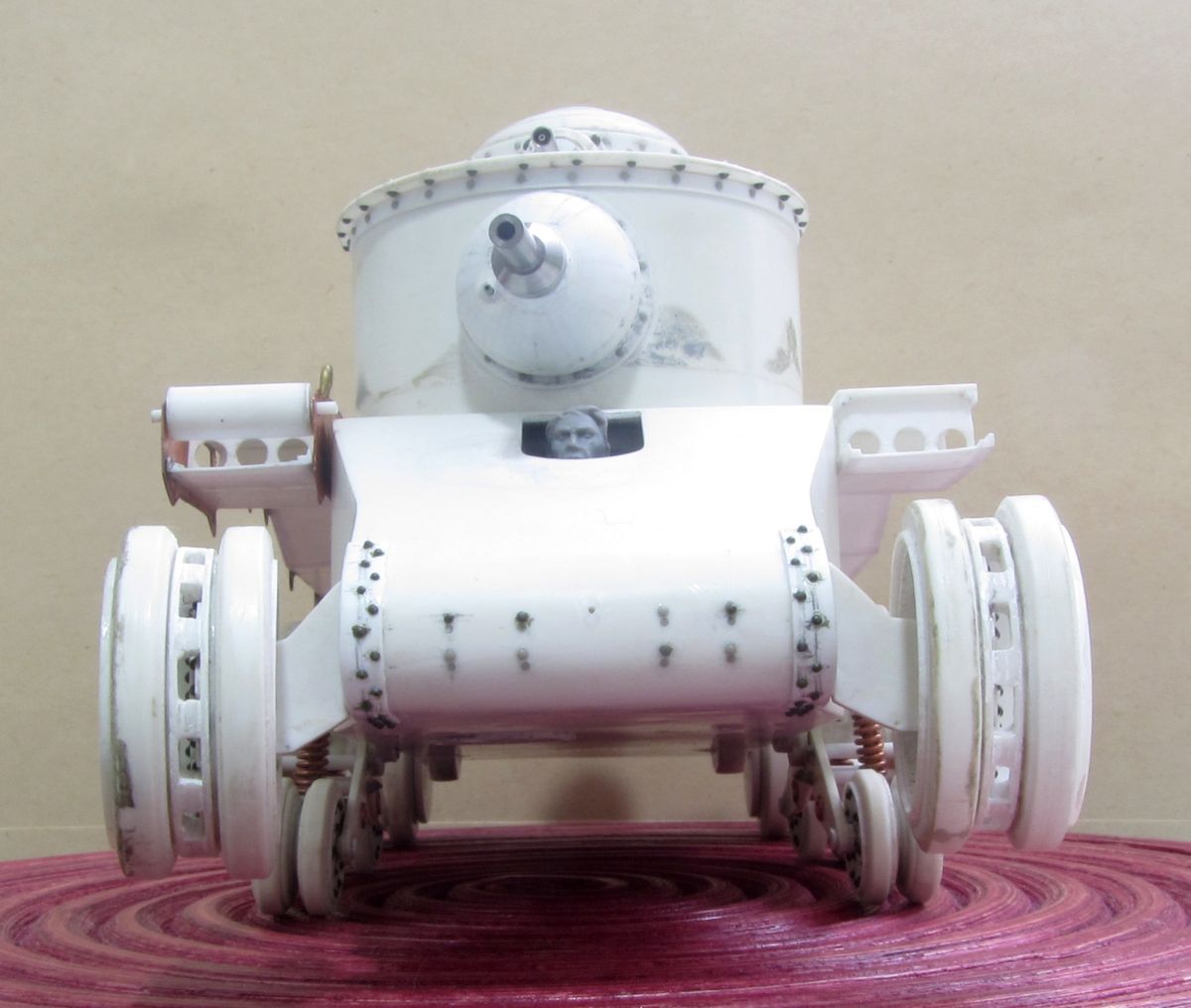

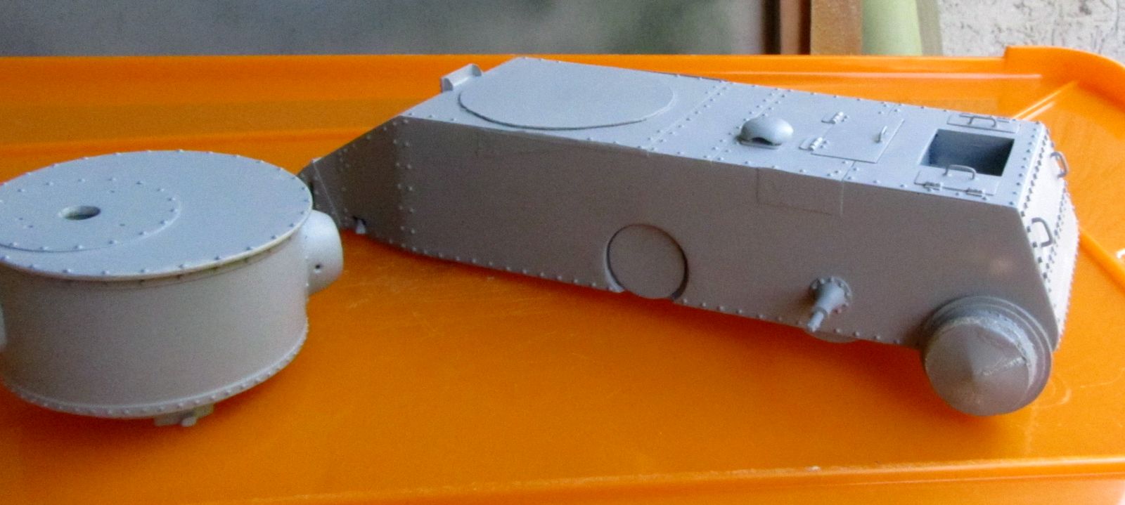

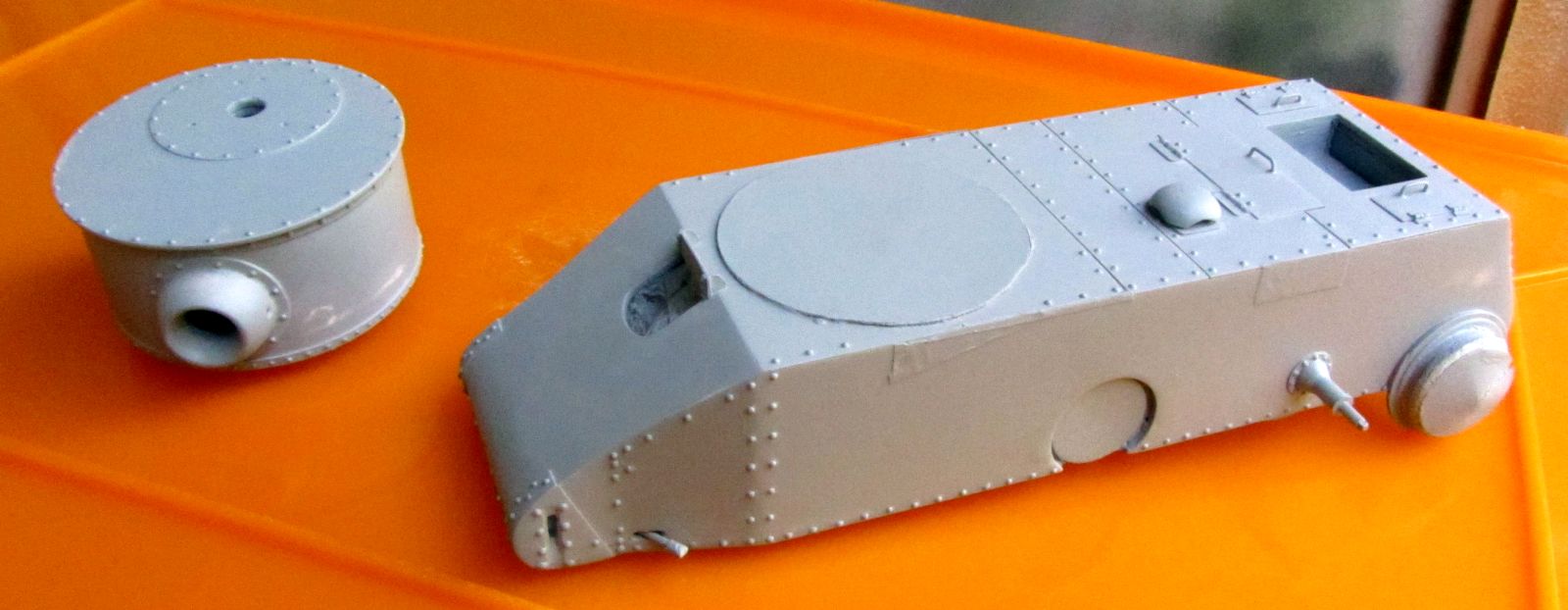

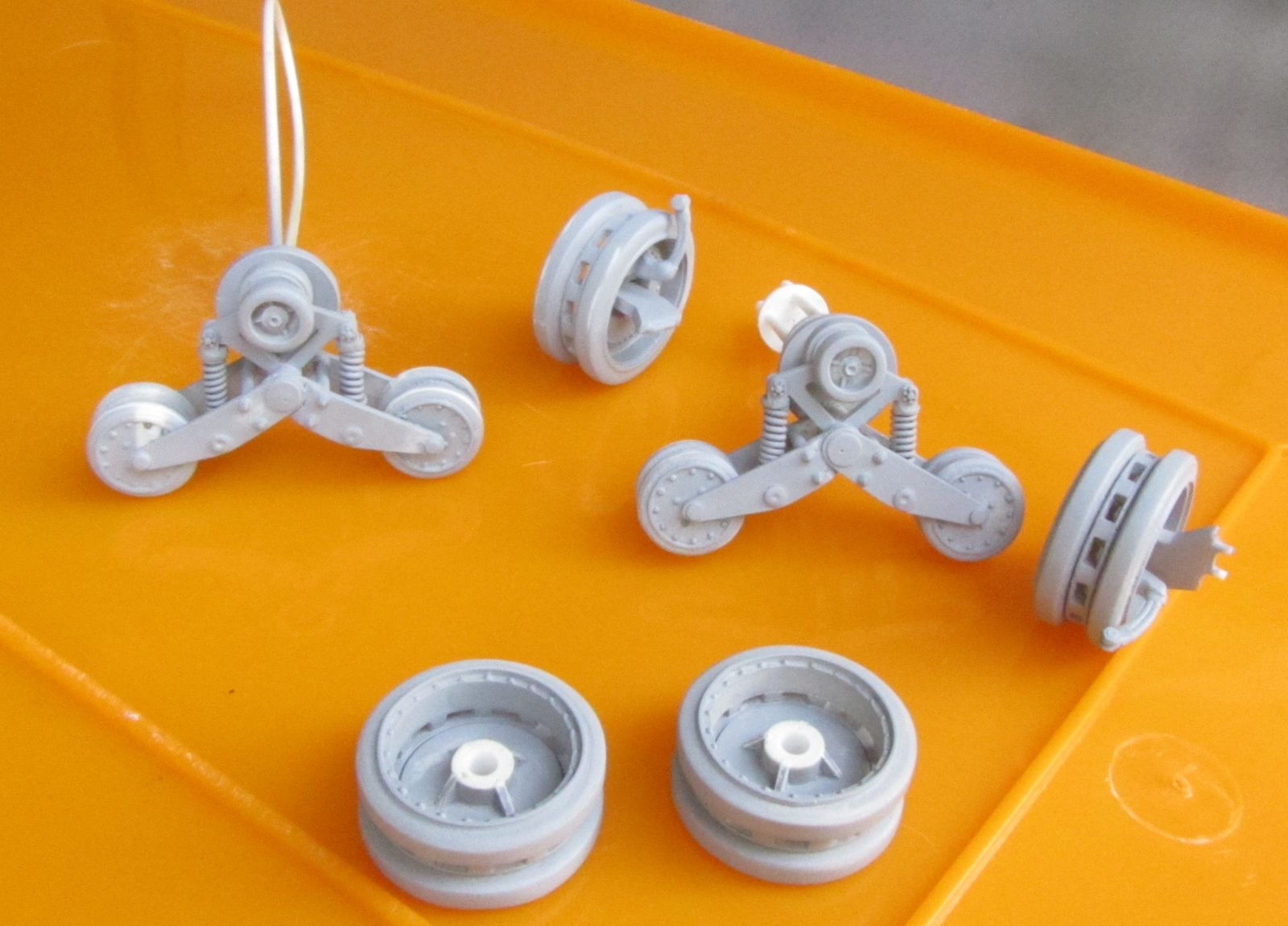

Всё продвигается ещё медленнее, чем я опасался; но продвигается.
Готовые к покраске компоненты.

Ой, прошу прощения. Сообщения форума ушли в спам, я и не заметил.
Грунтую серым тамиевским грунтом, прямо из баллона.
Навыков в покраске у меня действительно мало, мусолю паралельно пару "кошек".
Но надо же когда-то начинать, не так ли?
У меня как-то жизнь сильно крутится последнее время, интересная работа сносит крышу и выносит мозг, выходных хватает только на прийти в себя. Вот были праздники последние недели, удалось немного помастерить.
Я тоже очень переживал за покраску. Ведь почти год труда и всё такое. Но меня как-то отпустило последнее время и я не напрягаясь гляжу на будующее проекта.
