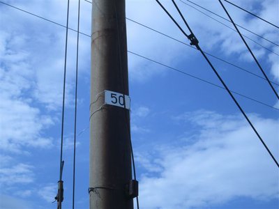

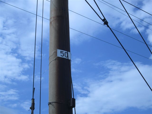

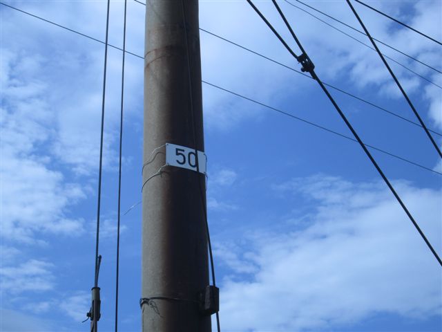

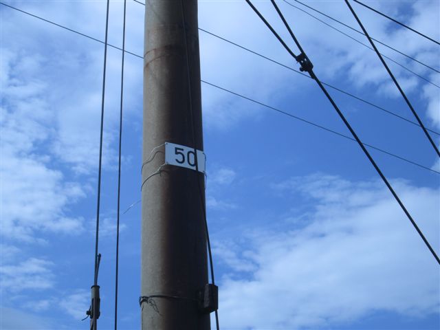

Что нового на ж.д.?
На опорах к.сети теперь номера опор выглядят по другому...
Для моделиста просто удача. Раньше номера прорезали насквозь на табличке, а теперь вот так - см. фото.

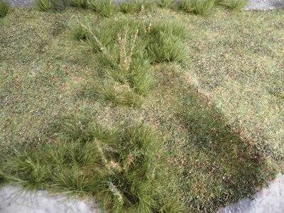

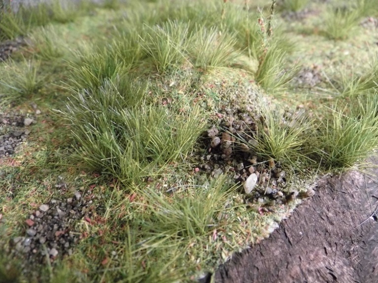

Давайте попробуем разобраться с процессом высеивания электростатической травы.
Трава, это кусочки синтетического волокна, которые электрилизуются. Производители такой травы делают нарезку волокон по высоте. Я использовал 12мм.
Существуют специальные приборы для её "высадки". При этом, такое устройство можно собрать самому из электромухобойки и ситечка. Что делать, если такого прибора нет?

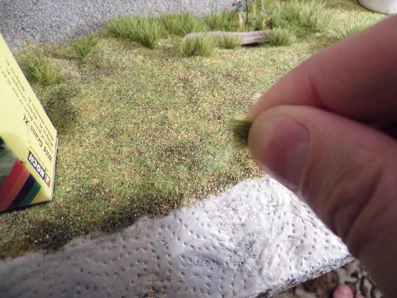

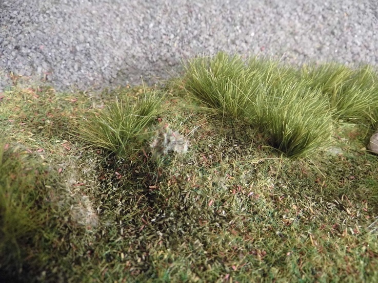

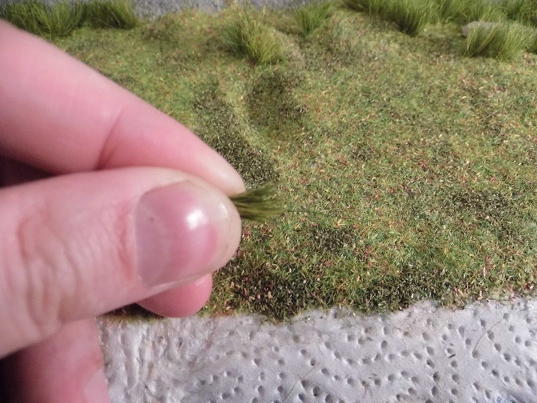

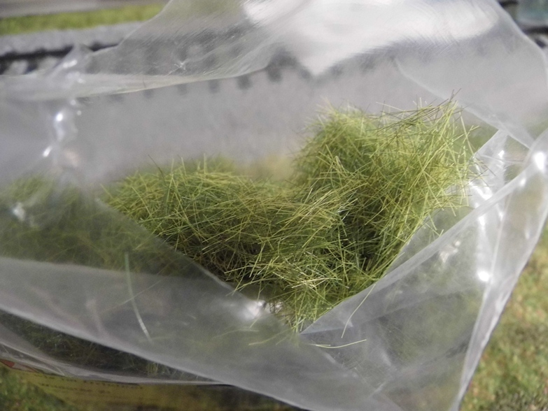

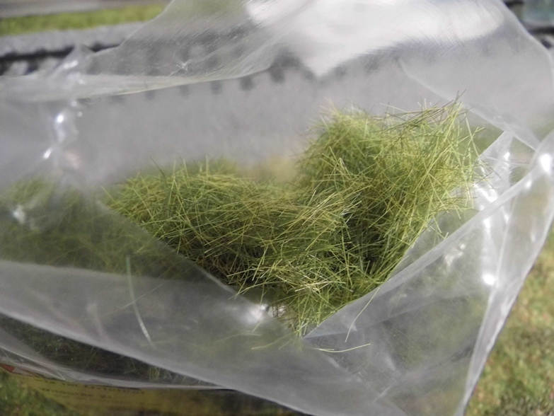

И так, речь пойдет о статической траве не менее 6мм (больше пальцами не захватить).
На фото трава 12мм.
Максим Рыбалко
Откуда: г. Мурманск
12.10.14 [00:37]
#206
Далее, работать нужно двумя руками. Возьмите пучек и "растягивающими" движениями удалите перпендикулярные волокна. Лучьше постучать пальцем по торцу для выравнивания.
Максим Рыбалко
Откуда: г. Мурманск
12.10.14 [00:38]
#207
С обратной сторны будет неровное окончание. Это будет верх пучка.
Максим Рыбалко
Откуда: г. Мурманск
12.10.14 [00:39]
#208
Нанести разведеный с водой ПВА на небольшую поверхность "подлеска".
Максим Рыбалко
Откуда: г. Мурманск
12.10.14 [00:41]
#209

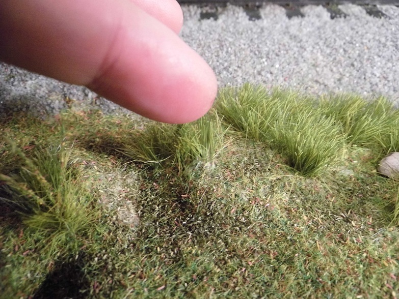

Подождите несколько секунд и удерживая в пальцах пучек, с небольшим усилием вдавить в месте нанесенного клея.
Максим Рыбалко
Откуда: г. Мурманск
12.10.14 [00:44]

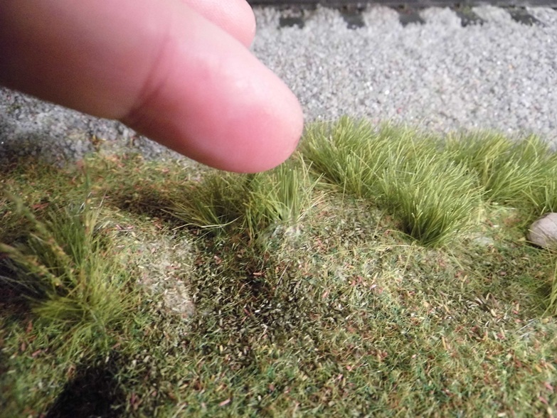

#210

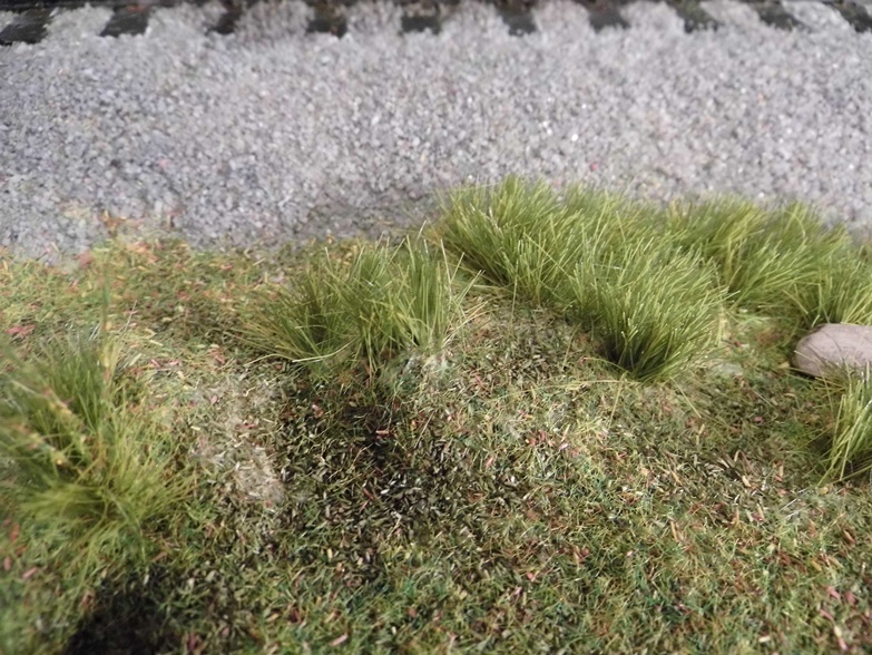

Если хотите получить эффект "кочки", то практически сразу слегка пришлепните пальцем.
Важно: не сажайте траву рядом со "свежей посадкой" сразу. Иначе не получится вертикальная посадка. Из-за этого ручная работа требует достаточно длительно времени. Безусловно также зависит от площади засева и плотности...

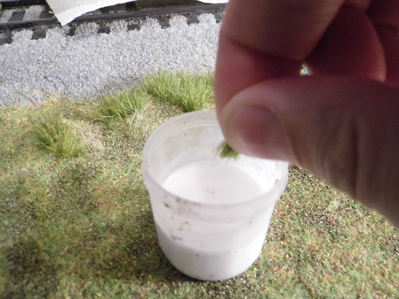

Категорически запрещено!!!
Макать пучек в клей.
Если Вы хотите получить реальную траву, а не слипшиеся палки не делайте так.
Все дело в том, что макая траву в клей, это самый клей поднимаеться вверх до 10 мм, тем самым склеивая травяную "нарезку"между собой. В итоге - испорченый вид гарантирован.

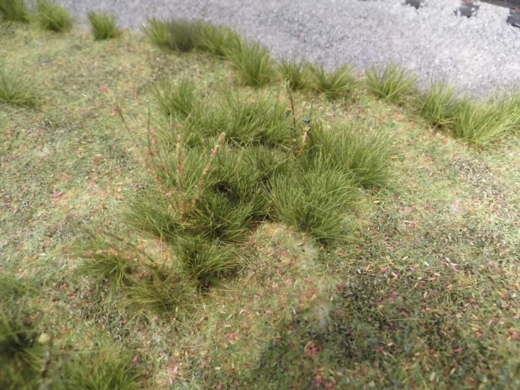

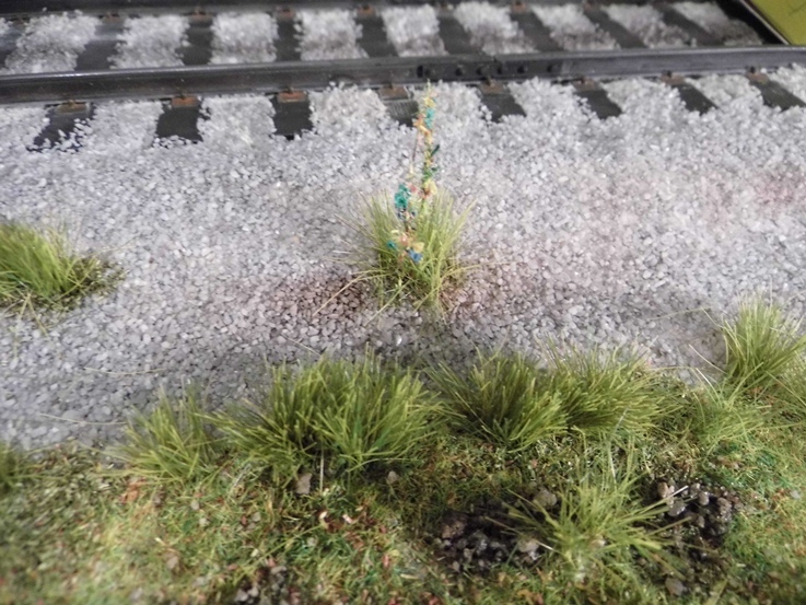

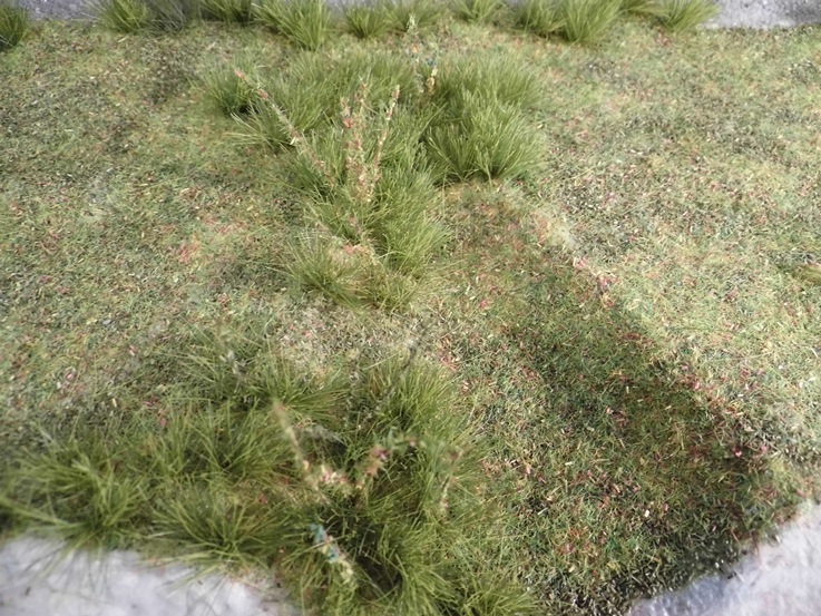

Еще немного ландшафта.

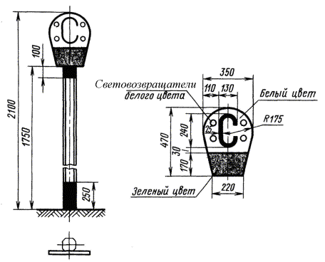

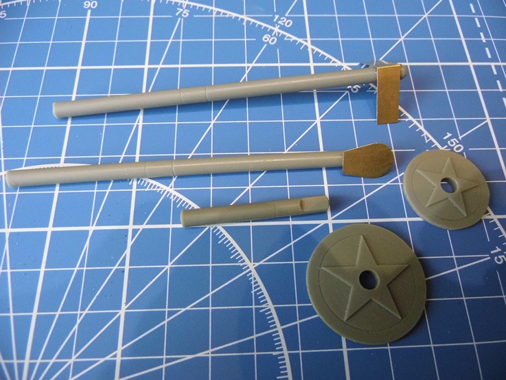

Сигнальный знак "свисток" на моей диораме тоже будет.
Вот чертеж...
Максим Рыбалко
Откуда: г. Мурманск
12.10.14 [00:49]

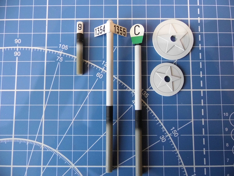

#214
Есть набор, в котором километровый и пикетные столбы, знак "свисток", путевые знаки начала и конца кривой, а так же 2 розетки. В наборе идет пластинка травления и богатая на цифры декаль (которая может пригодиться и в другом), и еще несколько кусков рельс, как альтернатива столбам.
Максим Рыбалко
Откуда: г. Мурманск
12.10.14 [00:51]

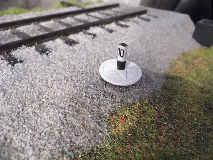

#215
Перед покраской обязательно наношу грунт на травленые детали для металлических поверхностей. Окрашивал из аэрографа, краски Тамия.
Максим Рыбалко
Откуда: г. Мурманск
12.10.14 [00:52]
#216

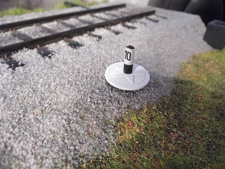

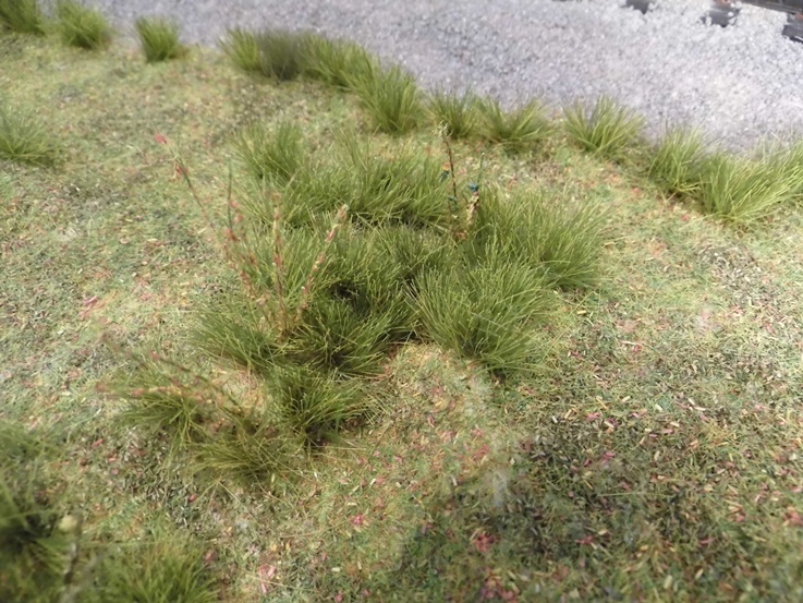

Получилось вот так...
Максим Рыбалко
Откуда: г. Мурманск
12.10.14 [00:53]
#217
А вот так будет смотреться на диораме...

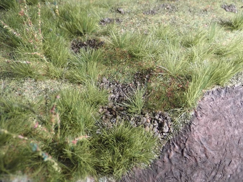

Продолжаю возиться с поверхностью. Набрал на улице песка с мелкими камушками. Высыпал на бинт и промыл, потом на диораму...

#219
Не обошлось без косяка. Перепутал направление и в итоге пришлось переделать номера на километровом и пикетном столбах. Пикет 1/2 (а не 9/10) и километровый - потребовалась заменить одну цифру 1354 на 1356.
