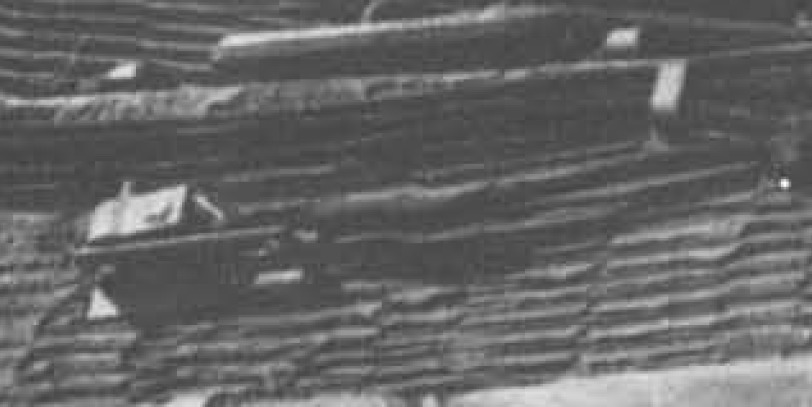

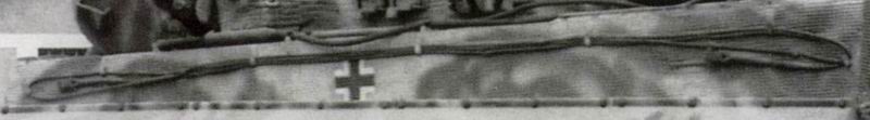

MEN, Такой эффект с коушами получился потому что взят трос тонкий нежели был предыдущий,на том тросе с коушами более менее соизмеримо по масштабу.
Тут всего два варианта или может каким нибудь образом уменьшить диаметр коуш,и при этом не сломать их. :) Или оставить прежний трос.
Кстати возможен вариант что трос просто был сплетен ввиде петли. :) Без обжимки. :)

Кстати возможен вариант что трос просто был сплетен ввиде петли. Без обжимки.
Ну тогда и коуша не будет. Если не ошибаюсь, наличие коуша и говорит о присутствии обжима. На фото ниже можно увидеть обжим, но совсем небольшой.

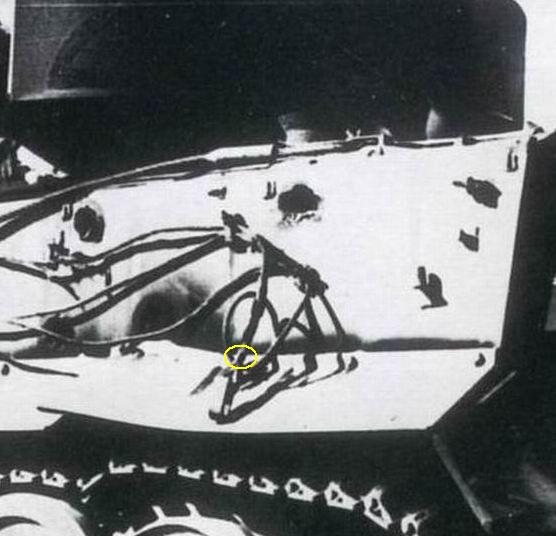

yustas
19.01.10 [21:42]
#225
MEN,

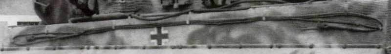

.....почему не будет, будет,его видно на снимке.
Желтым выделил петлю а красным сам обжим,я так вижу на снимке коуш.а под ним и на нем еще один трос с коушем.
с уважением yustas
Lobster777
Откуда: Ульяновск
19.01.10 [21:47]
#226
yustas, считаю тоже, что на фото есть коуш, только твой овал миллиметра на три желтый поднять нужно и тогда нижний край будет началом петли коуша, надеюсь понятно высказался!:)

Lobster777, я такого же мнения,а это я просто приблизительно отметил чтобы повидне было. :)
А по сути надо подождать что ребята скажут. :) Их мнение для меня так же важно как любое другое.
Вот так же хорошо видно коуши:
Думаю вариант единственный есть,просто постараться уменьшить обьем обжимки насколько мне удастся это сделать,не знаю. :) Потом фотки скину,покажу что вышло.

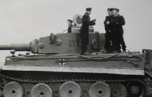

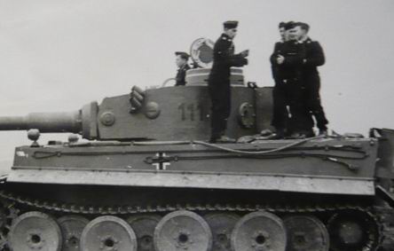

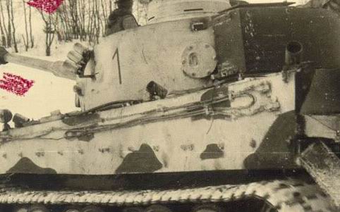

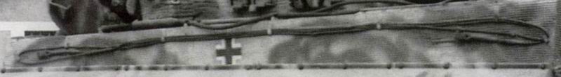

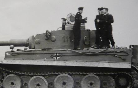

Путем несложных вычислений удалось установить, что на Тиграх, было как минимум три вида 15 м тросов.
1 Можно увидеть на Тигре из 502, зима 42-43. По всей видимости трос без оплетки и без коушей.
Кстати примерно такой же трос, скорее всего на приведенной выше фото Тигра из ГД (зима 42-43).
2 Тигр из 504, 1943 г. Присутствуют и коуши и жесткая оплетка, но не совсем у петли.
3 Тигр 101. Тигр «средний», но такие тросы появились еще на «ранних» машинах. Именно фото одной из них (А02) приведено выше, но это никак не зима 42-43. Жесткая оплетка идет от самой петли.
Alex Volgin
Откуда: Кострома
19.01.10 [23:31]
#235
MEN, имею мнение, что оплетка есть на всех трех фотографиях и везде она одинакова :)

MEN
19.01.10 [23:43]
#238
Саш, может я не правильно выражаюсь. Под оплеткой подразумеваю стальную пластину, обжимающую трос. На первом фото, пластины нет. На втором платина есть, но не от самой петли, если бы было от петли, то трос не был бы изогнут. На третьем фото так же есть обжимная пластина, она довольно длинная и начинается у самой петли.
MEN
19.01.10 [23:49]
#239
MEN, Жень,я так и не понял,какие коуши нужно ставить,ткни пальцем и я такие сделаю.
Сергей, я думаю, что надо сделать как на 111 из 504. Обжимная пластина не от самой петли. То же самое у 823 из ДР. На приведенных тобой фото этого нет.
Alex Volgin
Откуда: Кострома
19.01.10 [23:50]
#240
MEN, я тебя прекрасно понял. По поводу варианта, где она не от самой петли согласен - это подтверждает и мое фото. По поводу отсутствия - пока не согласен.
