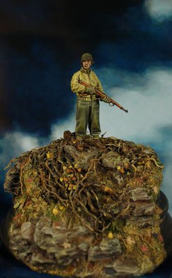

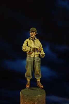

В прдолжении американской темы.
- Вложения

Марина Штей, Марина, этот танкист мне больше понравился! Он будет один или тоже в паре?

Andrey Tolkalin,..подождите,так он в пехоте служил..(Мимино).Спасибо! Этот один наверное.

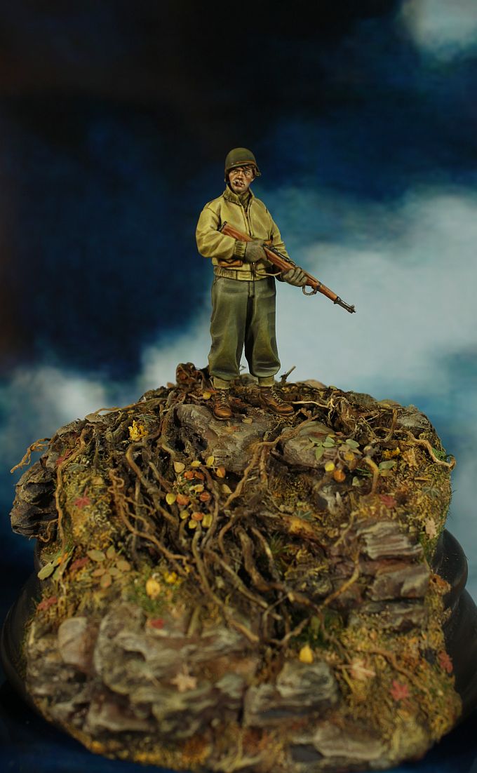

Личико этого "янки" мне нравиться больше всех предыдущих! Выражение характера передано шикарно! Великолепное личико! А по поводу штанишек есть вопросик... Вот вертикальные складки на брюках кажутся сильно заломленными, может на них стоитчуть сбить интесивность высветления. Сделать чуть приглушенней. чем горизонтальные складки."Кожгалантерея
" - великолепно. Куртка тоже хороша! Очень хорошая работа!

mimmush,понятно.Там на больших вертикальных были раньше,до пигментов,локальные затемнения.Попробую исправить.Пигменты плохо контролируются,вообще я против загрязнений на таких маленьких фигурках.Но Родина сказала надо,комсомол ответил-есть!Зря что ли пигменты покупали?

Ну, Марина, фигуры Вашей росписи, можно коллекционировать, даже не потому, что они имееют историческую привязку, а из-за Вашего стиля. Он очень своеобразен и в фигурах чувствуется душа. Каждый персонаж наделен характером. Но вот этот последний он все же лучий (мое мнение). В нем, реально, чувствуется образ, характер, а не просто хорошая роспись. Это дорогого стоит!!! По этой же причине, очень нравятся работы Сергея Поповиченко, где каждый персонаж "несет" свое лицо, свой образ. С уважением, Михаил!

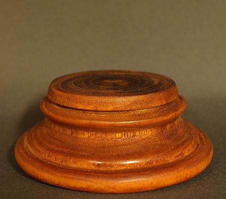

Обработка подставок под мниатюры.
#255
Большую роль в восприятии миниатюры в целом играют подставки под них.

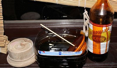

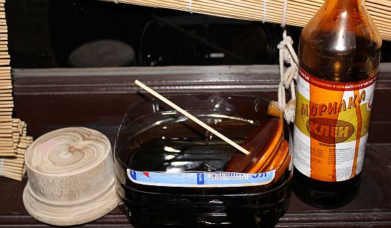

С деревом приходилось работать и раньше,вот некоторые соображения.
Часто в галерее видим неакуратно обработанные подставки.Их приходиться скрывать при фотографировании.Вото способ,частично подсказанный,одним из участников форума.
В нашем регионе(рискованного земледелия) широко распространён карагач.
Только недавно узнала его ботаническое название-Вяз мелколистный.
http://www.prolesok.ru/characteristic_rocks/elm.php

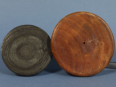

Лучше всег смотрятся подставки вырезанные на токарном станке.Интереснее,
когда центр изделия совпадает с центром распространения годовых колец.
Это гарантирует одинаковый рисунок по окружности и равномерный окрас при
обработке морилкой.

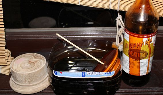

Лучше чтобы заготовка была ошкурена уже на токарном станке.Чем дольше и более мелкой шкуркой она обрабатывается,тем более мелкий рисунок покажет вам древесина.
Покроем подставку морилкой неводной-клён.

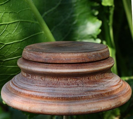

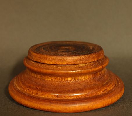

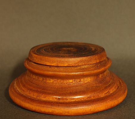

Подставка высохла и вот что получилось:
Можно покрыть лаком и оставить её в покое.Можно потереть мелкой шкуркой,
особо тщательно проходя по выступающим граням изделия.По аналогии с сухой кистью,это будет сухая шкурка.

Марина, здорово! А то я все на идеально лакированные ставлю. Взял на заметку, спасибо! А вот так мне больше нравиться.

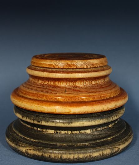

mimmush ,это ещё не всё...Далее задула подставку лаком.Без разницы каким,главное чтобы сох быстро.Этим мы добьёмся того,что лак
"зашпаклюет" микроскопичесие поры и подготовит поверхность для дальнейшей обработки.Защитит от воды.Лак высох(нет запаха).
Далее ошкуривание самой мелкой шкуркой с небольшим количеством воды.
Здесь применялась шкурка 1500.
В заключении натираем подставочку мягкой ветошью.Если есть полироль для дерева или мастики.Поверхность имеет слабый блек и однородна.Следы от шкурки пропадают.
Зачем всё это? 1.Придали некоторую объёмность подставке.2.Защитили от влаги.3.Получили мягкий блеск,убрав все изъяны.
Покрыв древесину тёмной морилкой,получим больший контраст.
