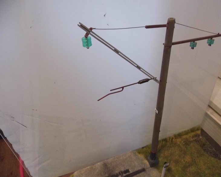

#244

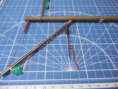

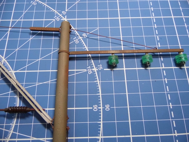

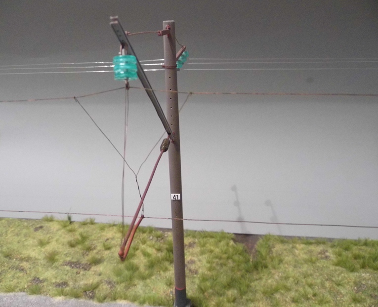

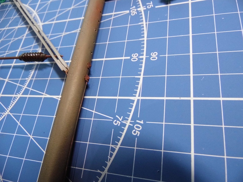

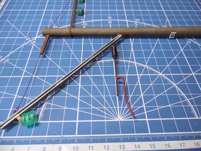

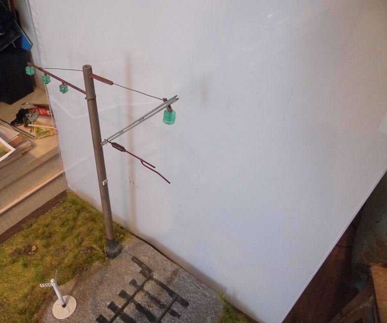

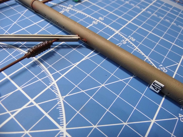

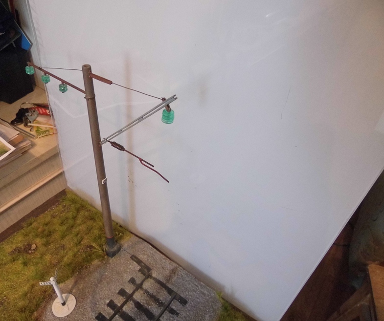

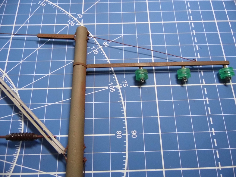

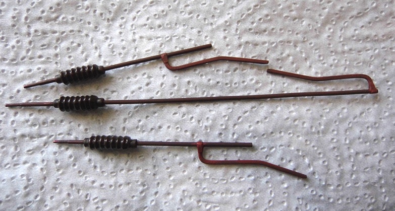

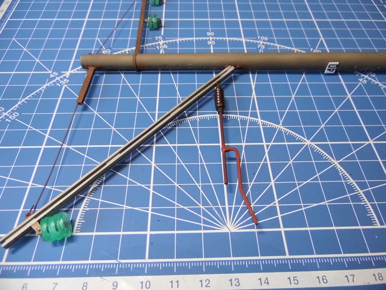

Закончил опоры и установил на диораму. Осталось только контактный провод спаять, покрасить и повесить.
Вот такие получились опоры к\сети.

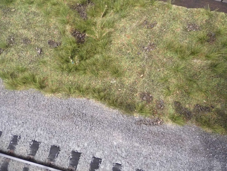

#245

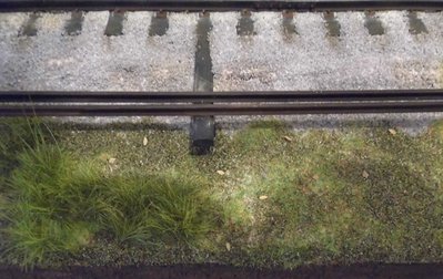

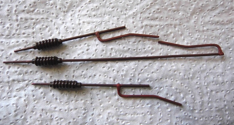

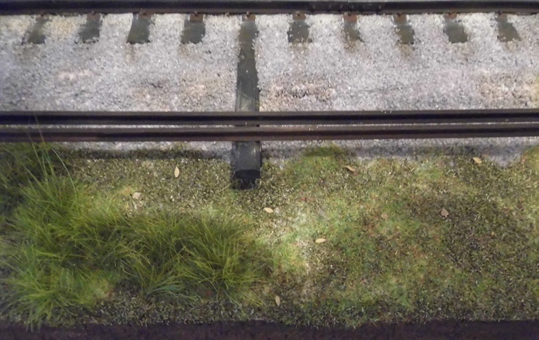

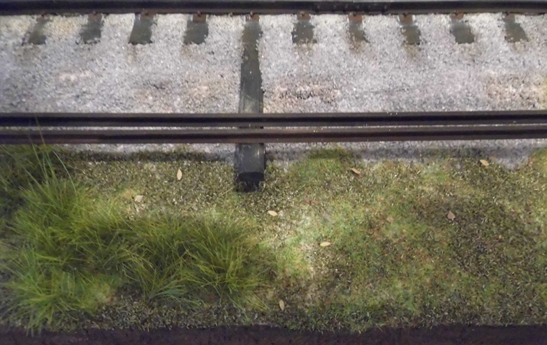

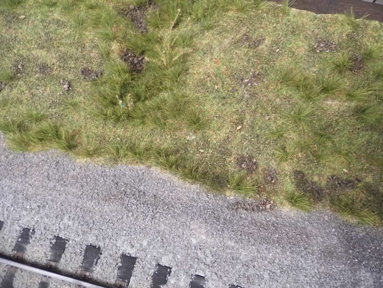

Финальная доработка и тонировка... Пигменты Миг, песок и немного листьев.

#246

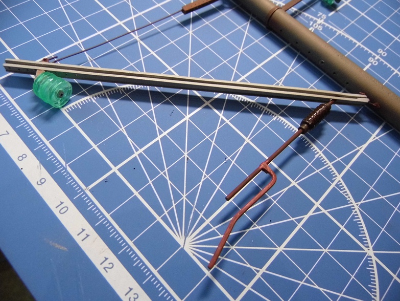

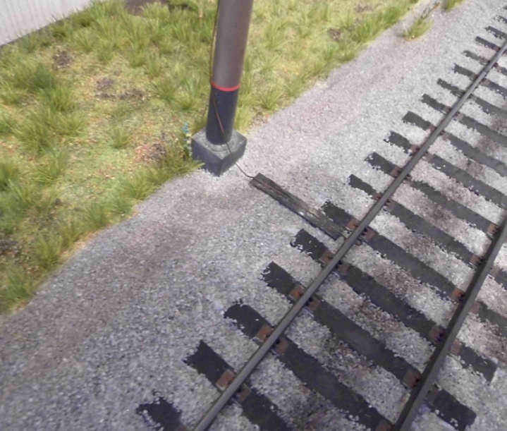

Установил опоры. Провел заземление и заделал щель между опорой и стаканом. В реалии её замазывают обычным раствором цемента.

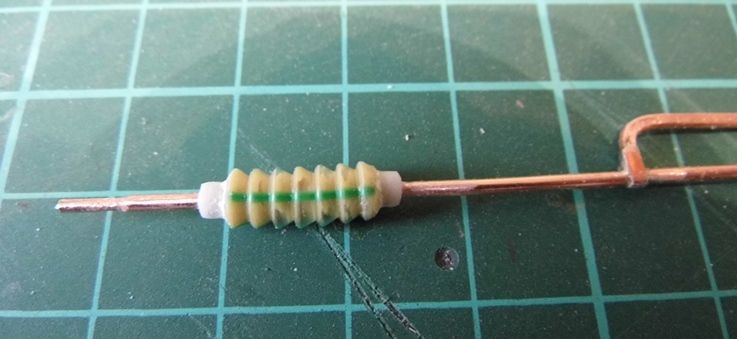

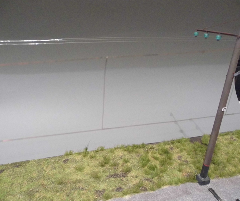

3 провода 10кВ уже на месте... Потом буду красить аллюминиевым акрилом от "Акан".

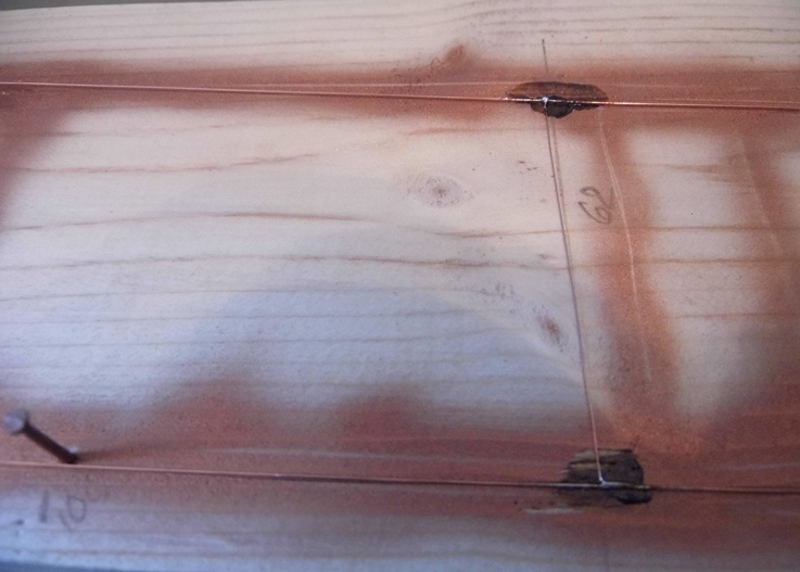

#248

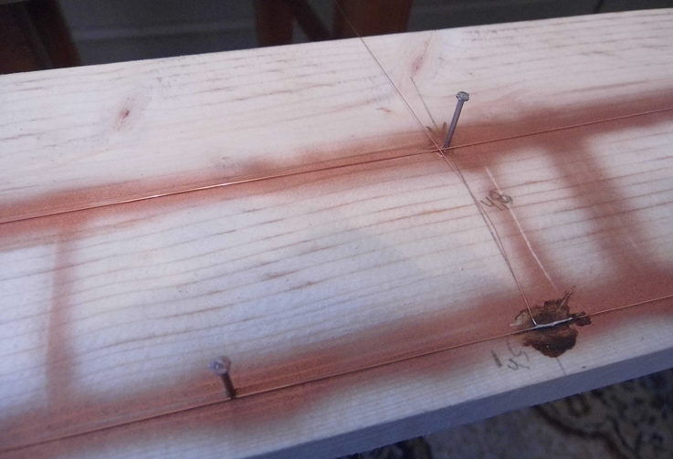

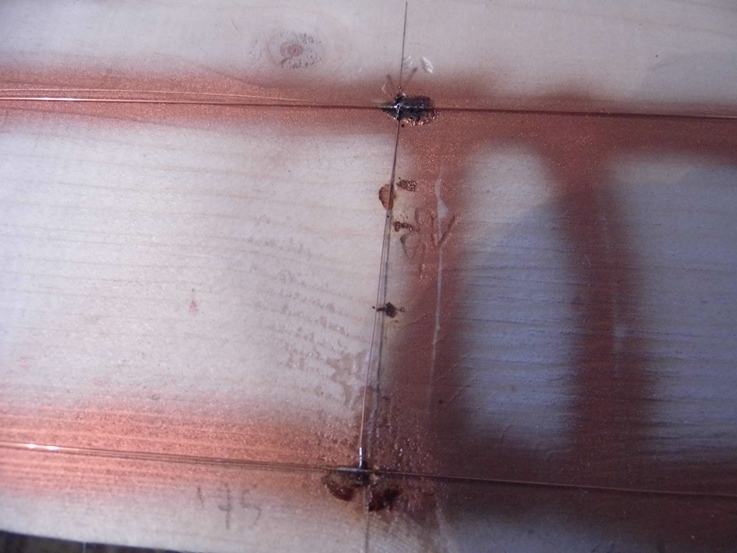

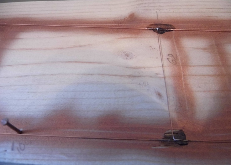

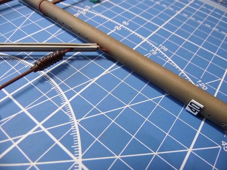

Контактный провод паял. Предварительно по контуру забил посылочных гвоздей... Проволока для несущего троса (верхний) 0,35, а сам контактный провод - 0,3.
- Максим Рыбалко
- Откуда: г. Мурманск
12.10.14 [11:19]
#249

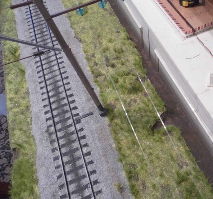

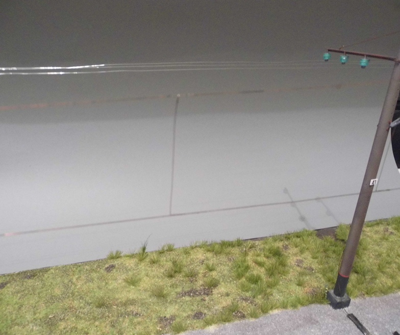

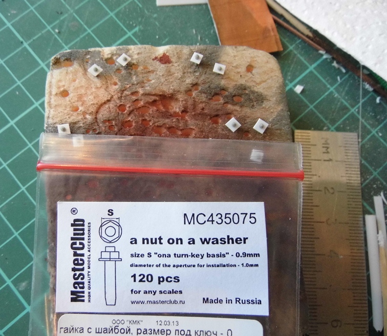

Контактный провод без его натяжения провисает. Для устранения этого негативного фактора с торцов диорамы прикрутил на 5 шурупов под потай две пластины оргстекла 4мм. Размер 400х420мм. Оргстекло прозрачное, просто на нем защитная белая пленка. Разметил и просверлил отверстия дла проволоки.

Монтирую контактный провод. После пайки покрасил акрилом Model Air. С алюминиевыми проводами еще не занимался (блестят на заднем фоне).

Да, совсем забыл, что на поверхность диорамы я еще клеил вот такие листья...

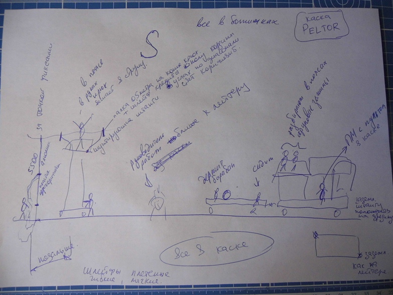

Вот такой план "генеральной застройки". Для этого необходимо изготовить еще 9-ть работников.

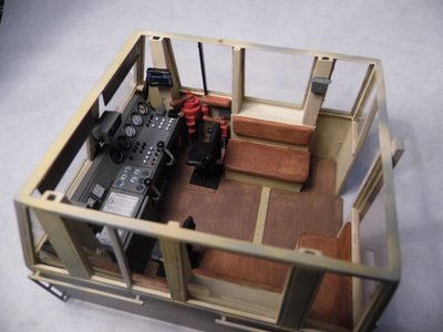

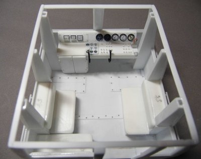

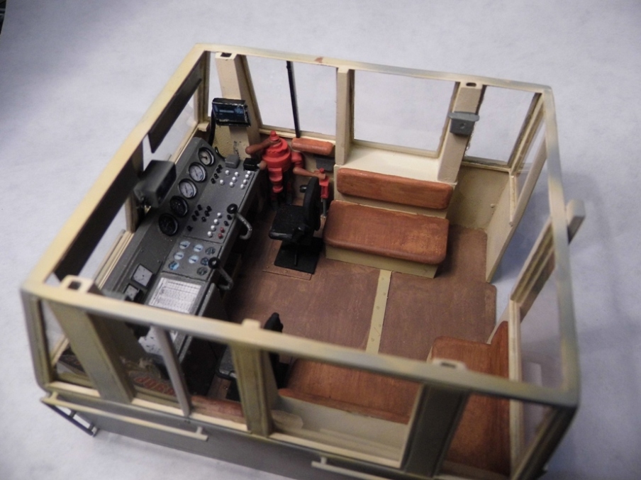

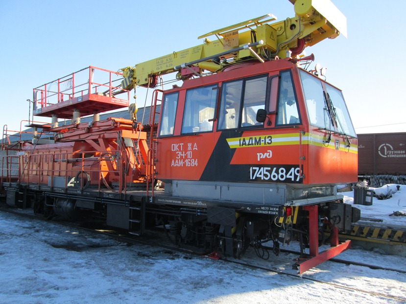

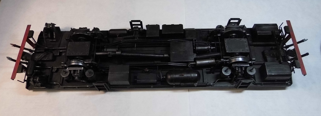

#254

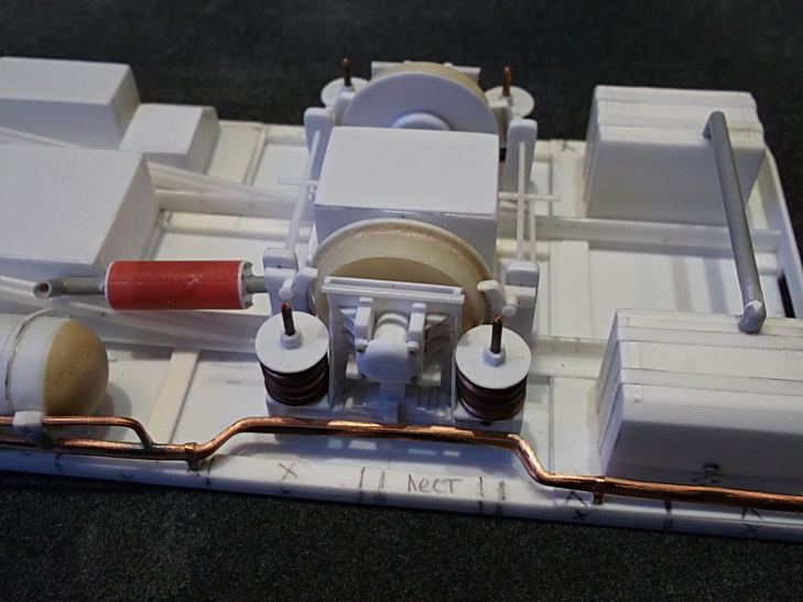

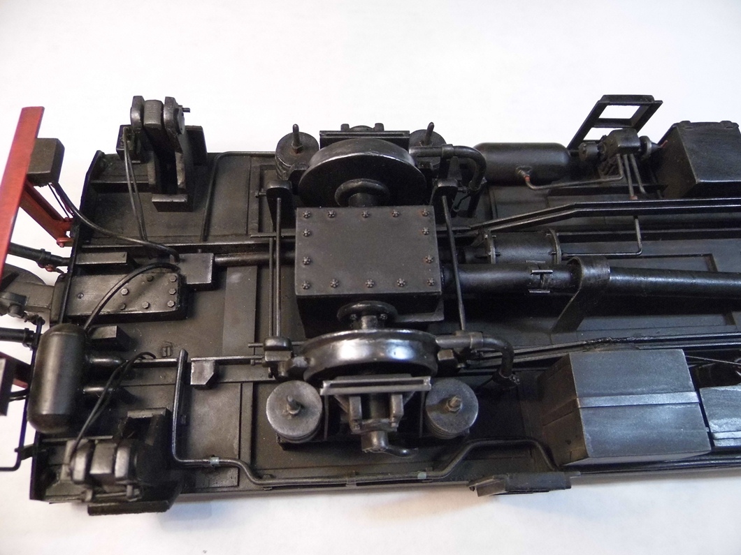

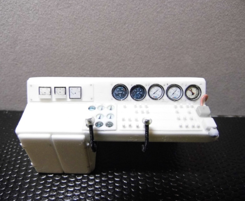

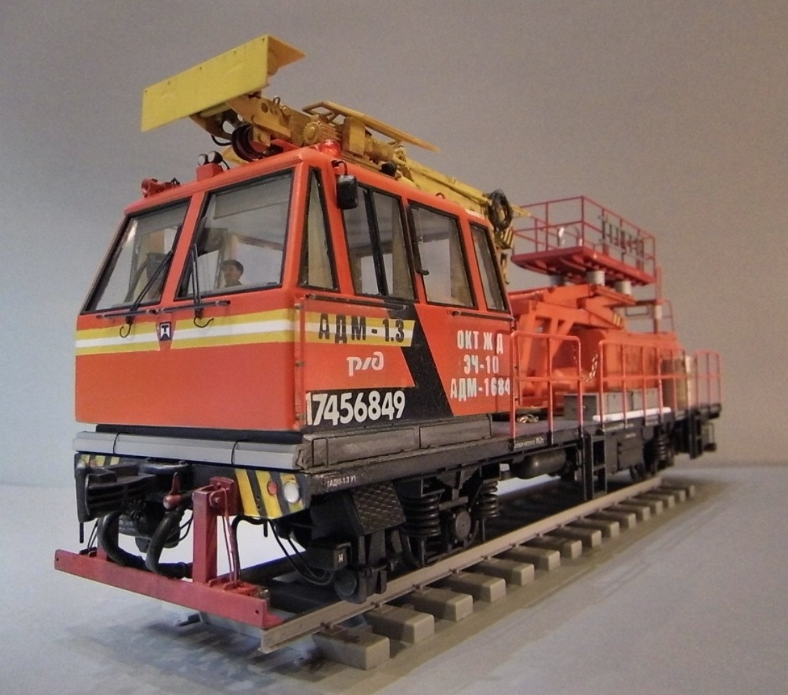

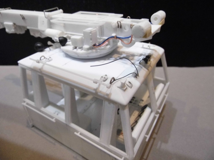

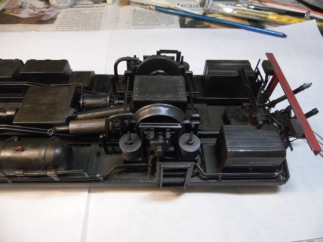

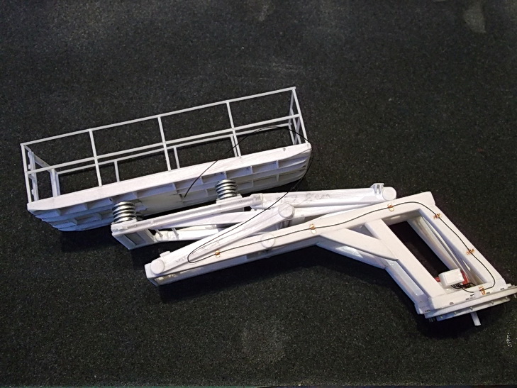

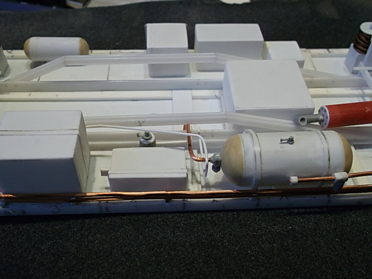

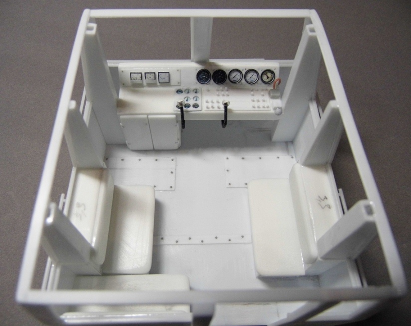

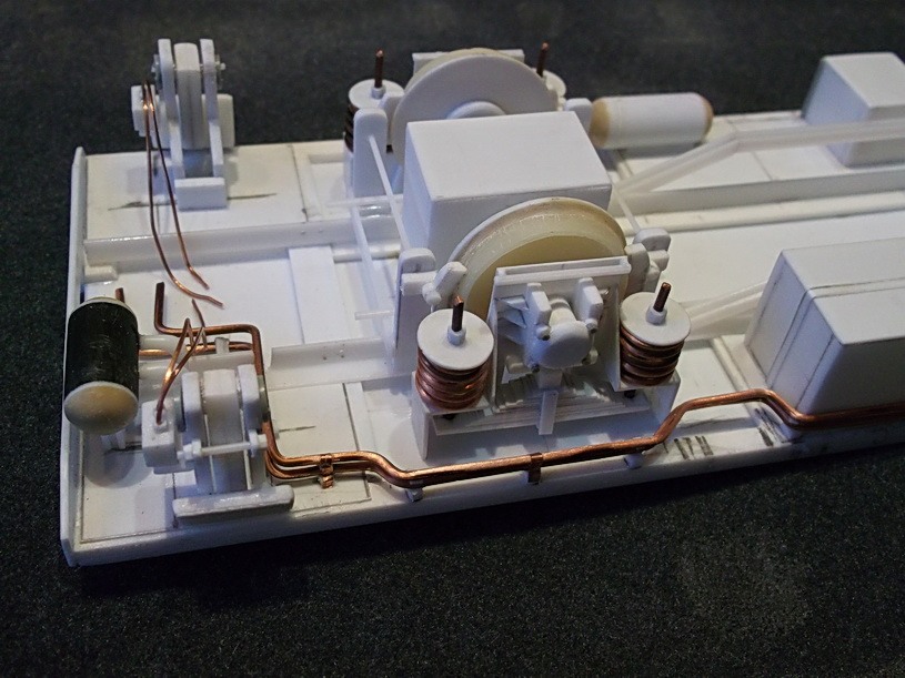

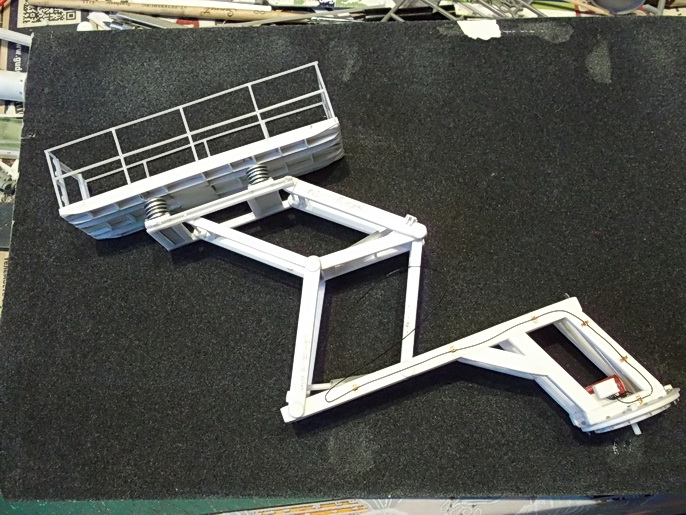

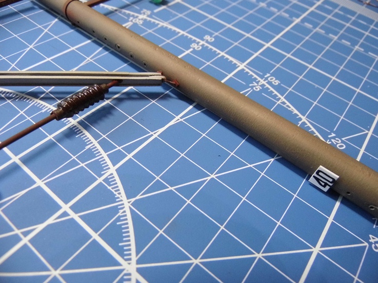

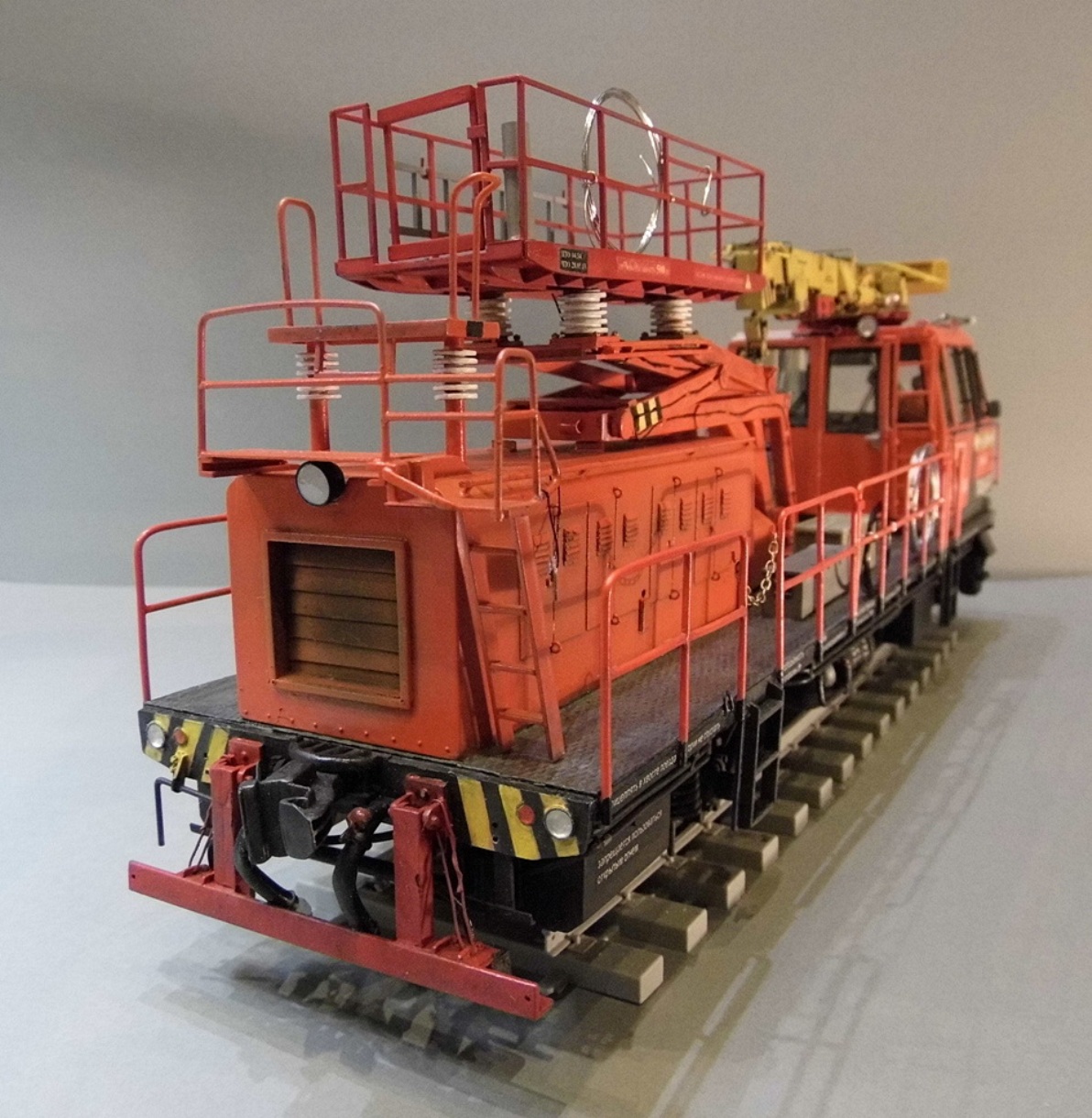

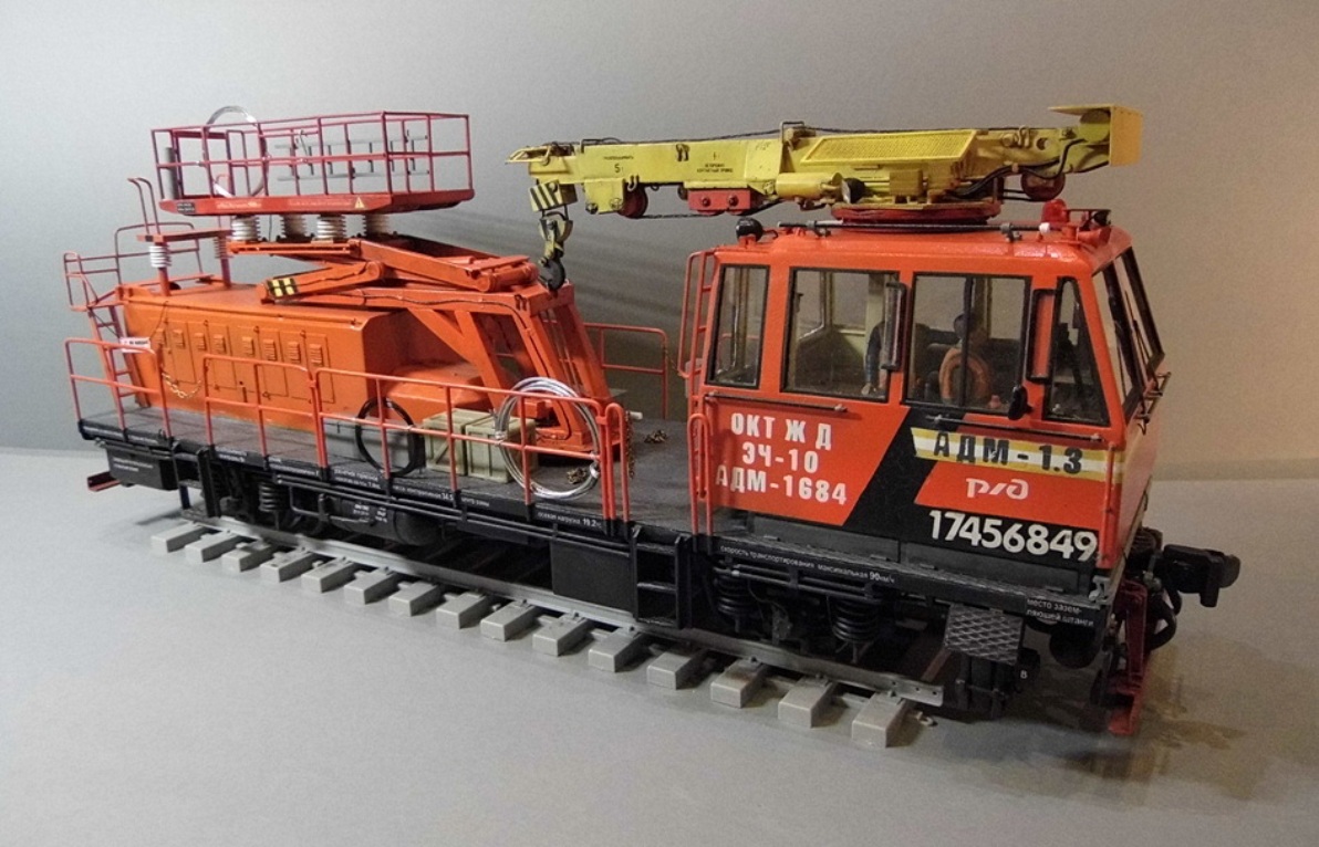

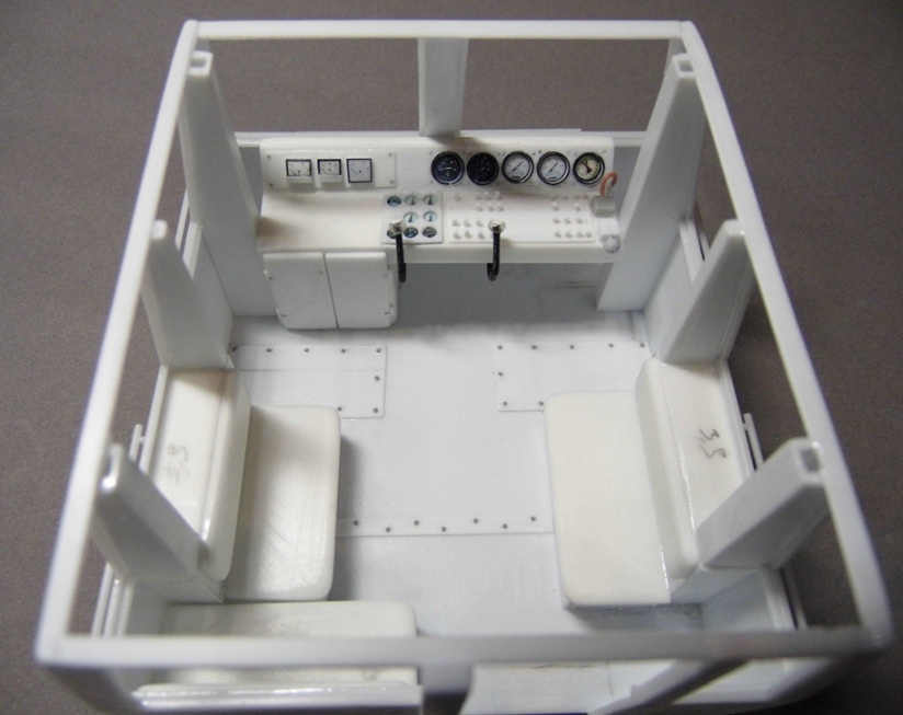

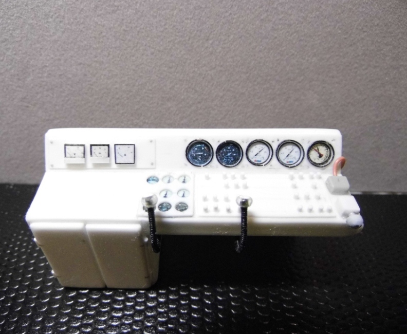

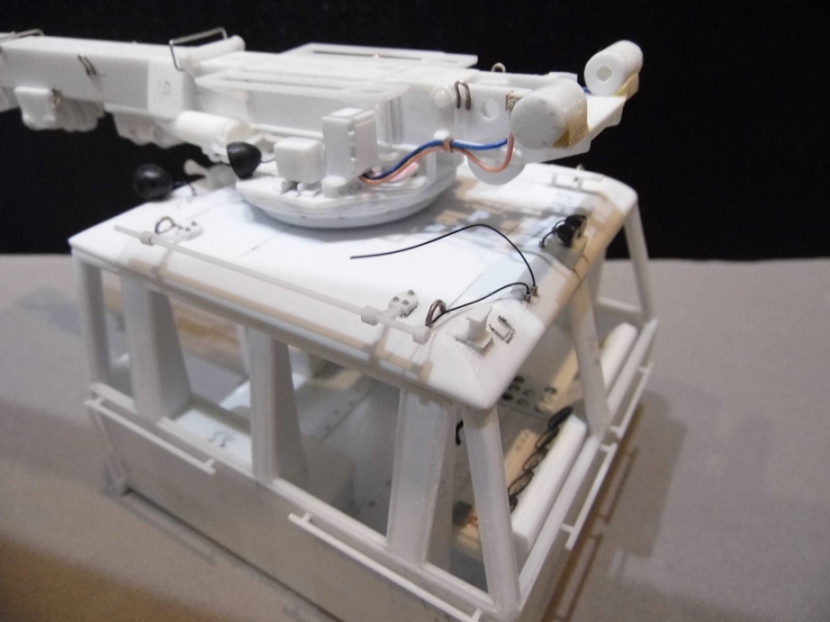

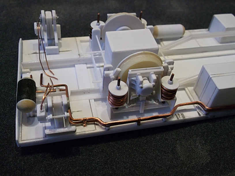

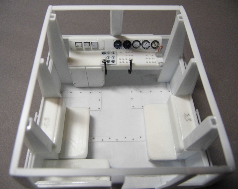

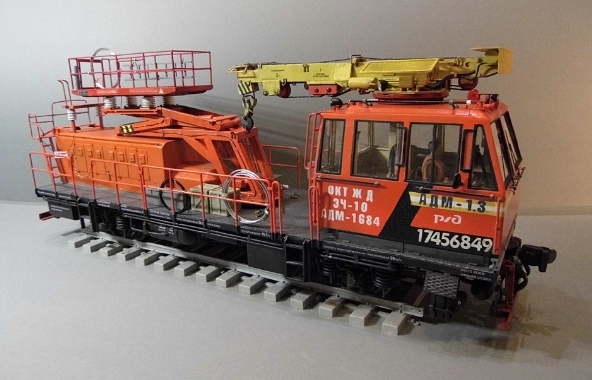

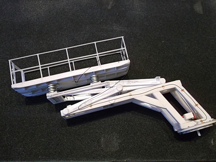

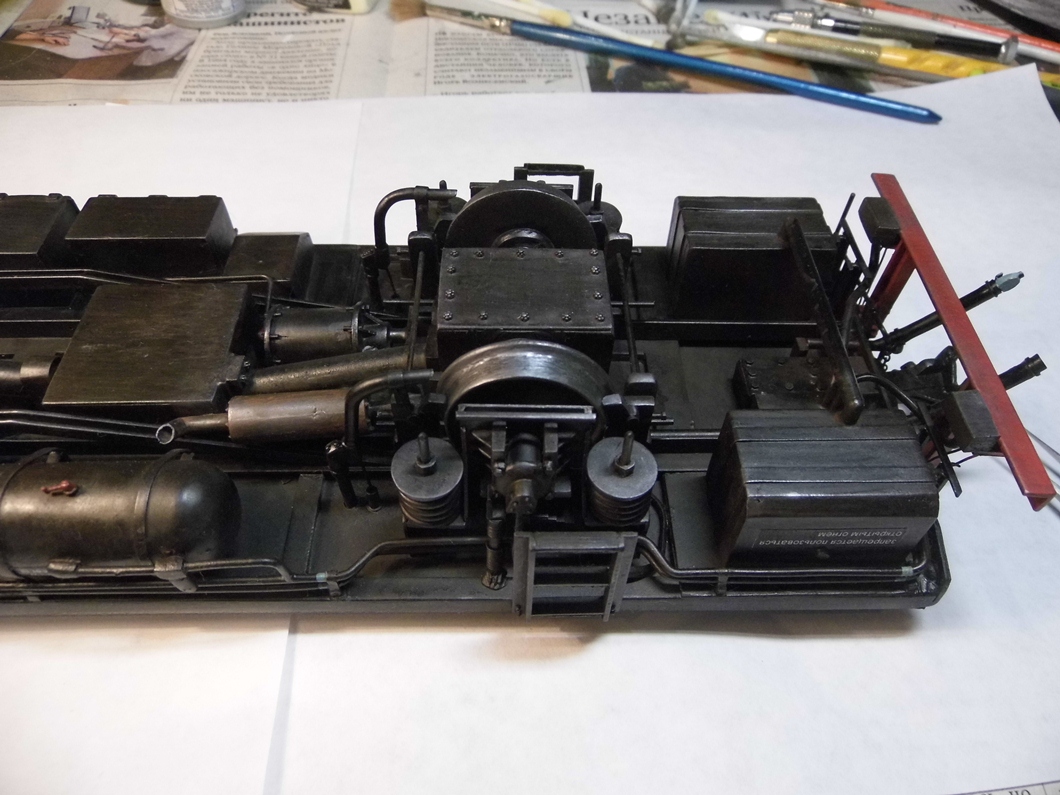

На протяжении 7мес. я сделал с "нуля" дрезину АДМ-1.3. Эта работа освещена на страницах DishModels (участвую в конкурсе "Золотой рашпиль"). Но для тех, кто не видел, несколько фоторгафий освещу на этом блоге.
Начнем с прототипа...

#260
Рукоплескаю стоя!!!
Чистый восторг!!!
Чистый восторг!!!
