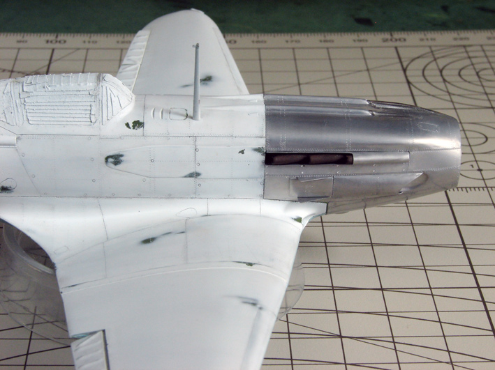

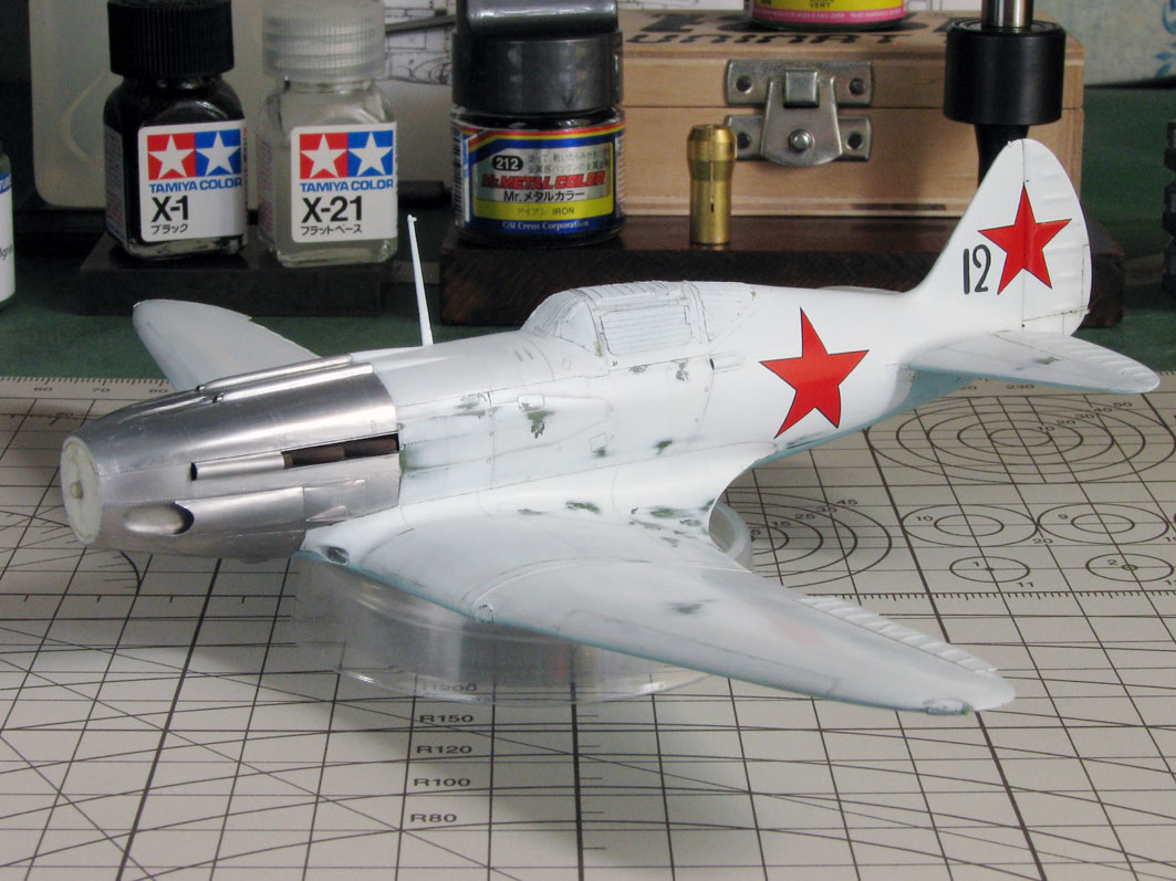

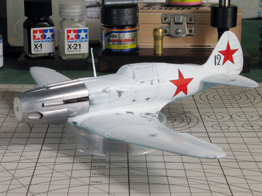

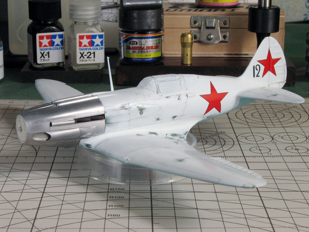

Закатал фольгой носовую часть машины.
Общий план
Масштаб 1/48

Igmar, Вах! Отличное фольгирование, какую фольгу пользуете?

Igmar, Игорь, а консоли зелёные будут?

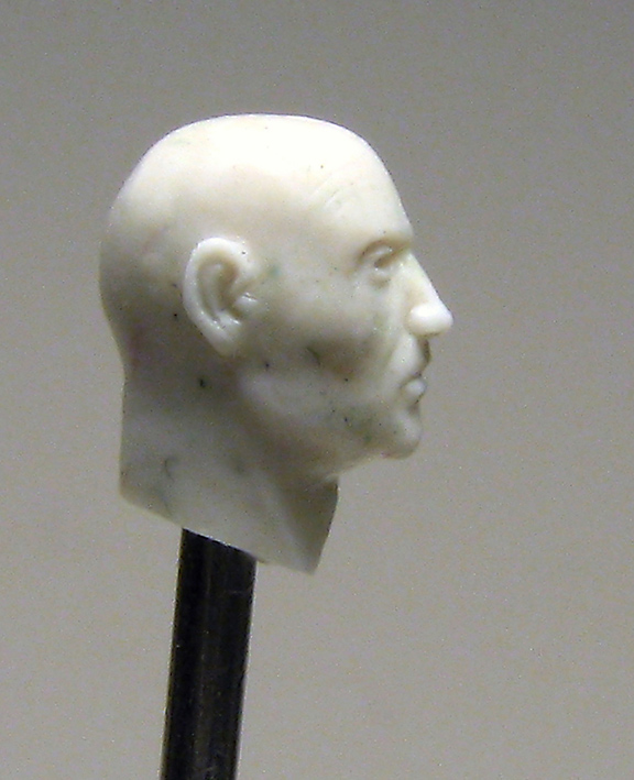

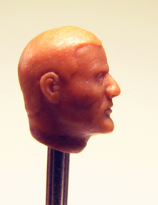

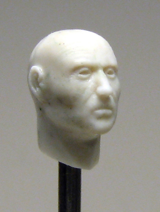

Пара голов в 35-ом.
Американец. Малость доработать осталось.
Вроде на русского похож.
А с другой стороны на монгола немного смахивает. Будем работать.

Всеслав, продаются у нас конфеты под названием "Стрелка". Завёрнуты они в алюминиевую фольгу. После отжига можно с ней работать. Но тут как у сапёра, одно не верное движение шестерёнкой (нанесение заклёпки) и всё, приходится начинать по новому. Формовать лист и т.д. После "оклёпывания", прошкуривание мелкой наждачкой с водой (важно не прошкурить до дырки и что бы расклёп остался), потом шлифовка ювелирной щёткой из натурального волоса, на малых оборотах бормашины, с моющим порошком (абразивным). В конце, смыв водой и быстрая сушка, иначе следы от воды останутся. И так каждый лист или по месту, или до приклеивания. Работать необходимо в перчатках (лучше осмотровых). Отпечатки пальцев как и следы от воды не выводятся практически. До начала работы уже покрашенную модель необходимо масками закрыть.В общем ближайшие лет 5, я под расстрелом за такую работу не сяду :D
Lavroff, Вадим, нет - консоли были белыми у этой машины. На фотографиях заметно, что нет разделительной линии или плавного перехода в тёмный цвет. Товарищь Massimo Tessitori ошибается в своих реконструкциях.
Последний раз редактировалось Igmar 17.05.08 [17:35], всего редактировалось 3 раз(а).
Lavroff
Откуда: г. Жуковский
17.05.08 [16:26]
#2455
Igmar, мильпардон, красный (?) 12 попутал :)
Igmar
Откуда: г.Одесса
17.05.08 [16:31]
#2456
Lavroff, красные были у машины под номером 02. А за ней номер 12.
Lavroff
17.05.08 [21:44]
#2457
Игорь, в "Самолётах сталинских соколов" (К.Косминков Д.Гринюк) нарисован... Правильно, красный 02! Ошибочка вышла- гляжу в книгу, вижу эту самую :) Там у него консоли красные (подозрительно блестят, скорее зелёные) и явно зелёный кок (в книге красный). А вообще, об эти МиГи, я думаю, копий уже 2 камаза наломали :) Причём у меня есть подозрение, что у "вашего" кок красный или голубой, а ещё мерещится антибликовая полоса на капоте :) Но это на 99% игры разума.
