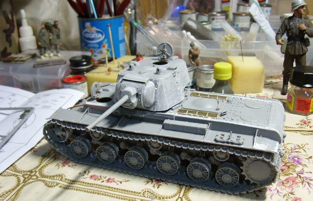

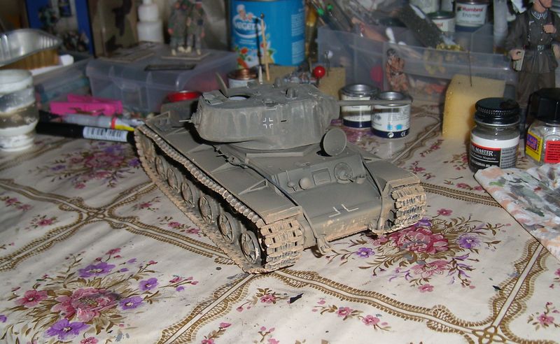

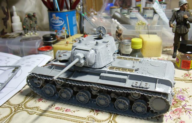

Понемаю Вашу проблему! Хотя сложного здесь нету когда собраны и котки и гусянки одеты! Вот мой КВ-1 Красился полностью.,когда модель была ПОЛНОСТЬЮ собрана вместе с траками =) Кто-то говорил мне что..но будет не удобно красить траки..(не хочу этого человека огарчать) но всё собрано было..,и окрасил.
Фото прилогаю:
Фото прилогаю:
