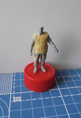

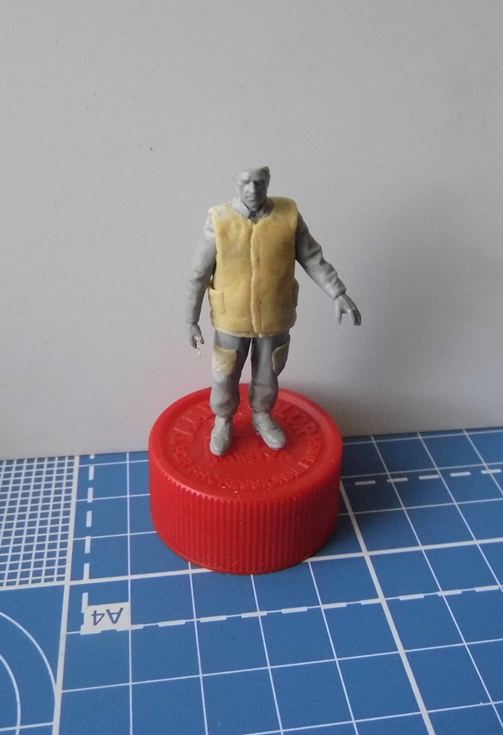

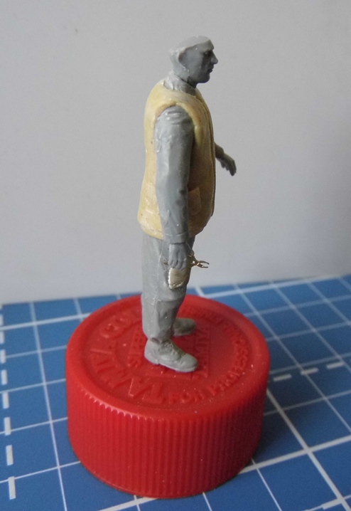

Дальше речь пойдет о создании фигурок работников ЭЧ. Делаю первый раз... До Мэтров эще очень далеко, но удовольствие эта работа мне доставила не малого... Возможно кто то возьмет на вооружение пару простых решений.
Попросил сфоткать бригаду в летней форме. Вот такая нелегкая у них работа. В независимости от температуры воздуха обязаны работать в специальной амуниции. Комбез, куртка и ботинки - все соединяется медным шлейфом. Но при полной экипировке они (шлейфы) не видны. Два парня слева - это одетые работники. Один с поясами - это для работы на высоте. Остальные два - просто демонстрируют, что под курткой...

Из этих четырех наборов компаную будущий эчековцев (работников ЭЧ) и бригады ССПС.

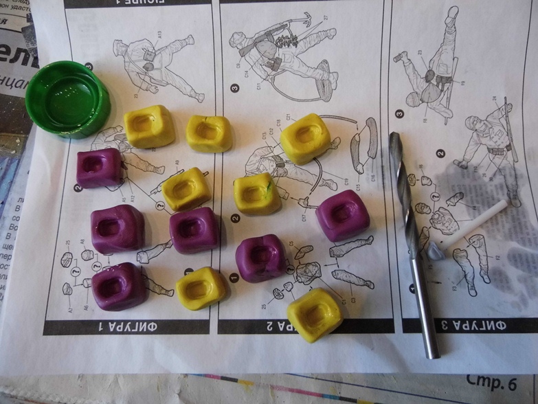

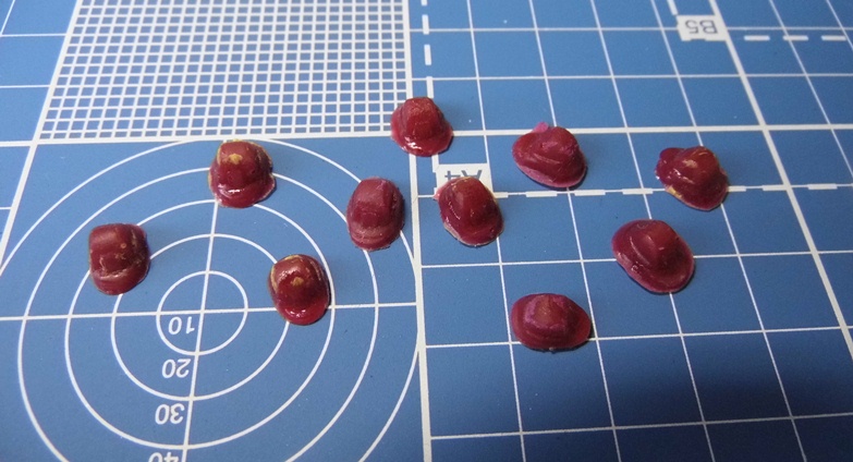

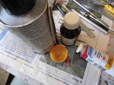

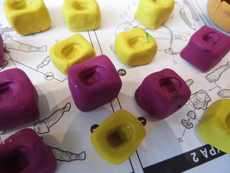

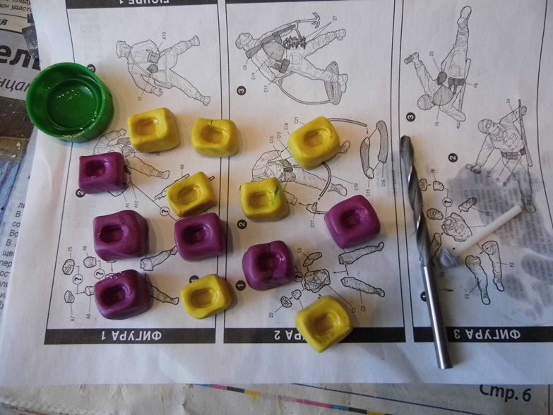

Теперь об изготовлении касок. Лучше всего попробовать лить из смолы. Вот и попробуем...
В качестке формы я выбрал обычный пластилин. Лучше было бы использовать скульптурный, но идти в магазин неохота... На фотке справа видна сама заготовка. Сточил немецкую каску в чехле по форме, напоминающую каску Peltor. Приклеил к ней 3мм стержень и сделал оттиски в пластилине, немного макая в растительное масло. При помощи хвостовика сверла продавил козырек каски.

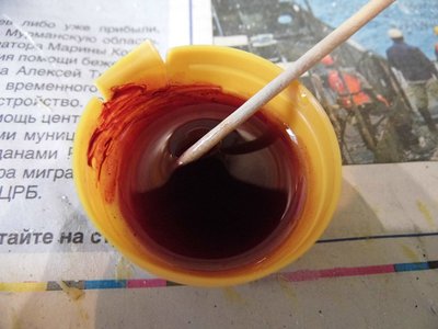

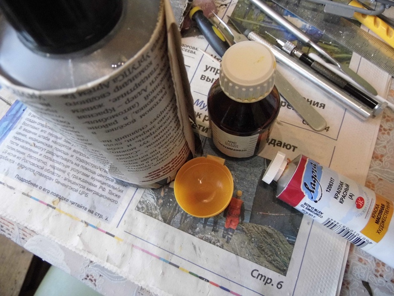

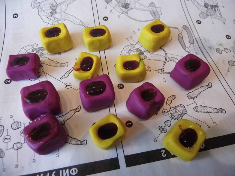

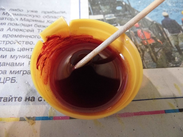

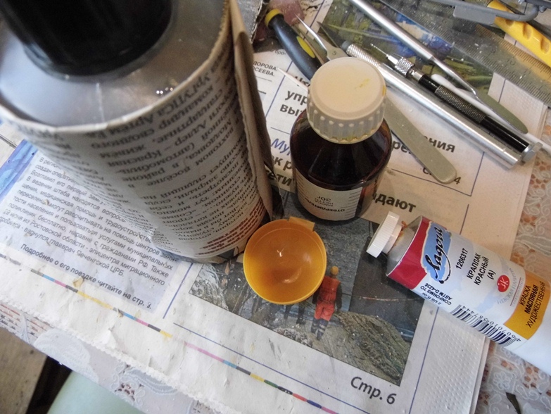

Теперь подготовим смесь для заливки. А в это время я поставил пластилиновые формы в холодильник в морозилку.
Налил немного смолы и подогрел её горячим воздухом при помощи фена. После чего добавил отвердитель чуть-чуть побольше, чем 1:10. Размешал и добавил масляной краски. Цвет выбрал потому, что каски будут оранжево-красные. Добавление краски (акрил теряет цвет, так что добавлять акриловую краску бесполезно) ещё поможет в обработке. Деталь будет не прозрачная и будет легче её рассмотреть и обработать.
- Максим Рыбалко
- Откуда: г. Мурманск
14.10.14 [23:47]
#267
При подогретой основе эпоксидной смолы при размешивании практически не возникают пузырьки воздуха. Вот такой вид...

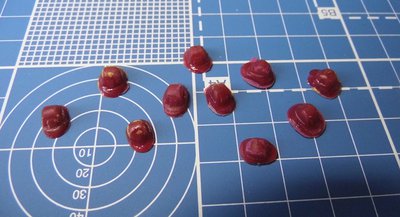

#270
Сделал 13 штук, что бы с запасом. И не зря... 3 штуки вышли не очень...
Смотрим на "болванки".

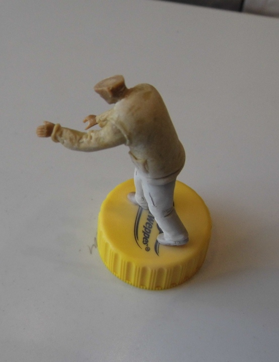

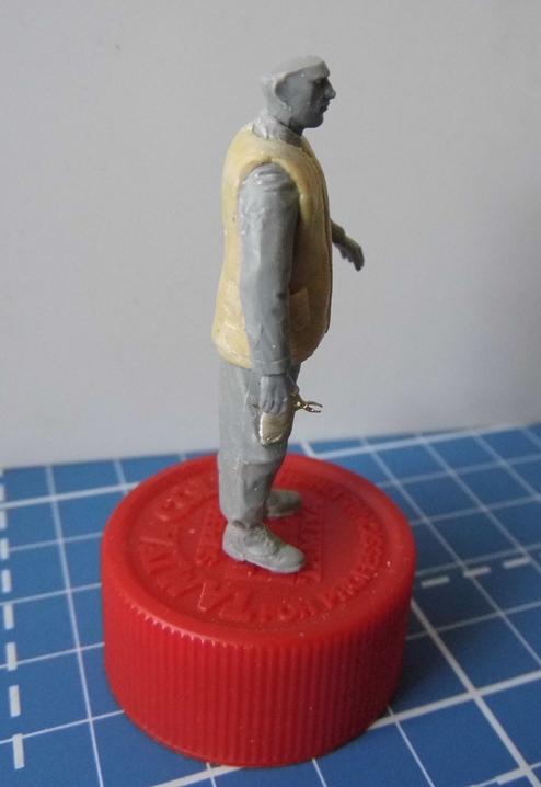

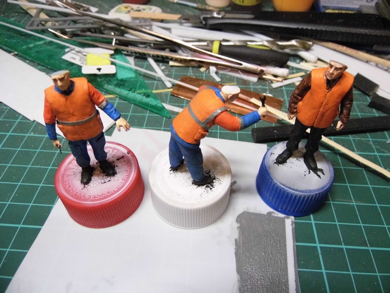

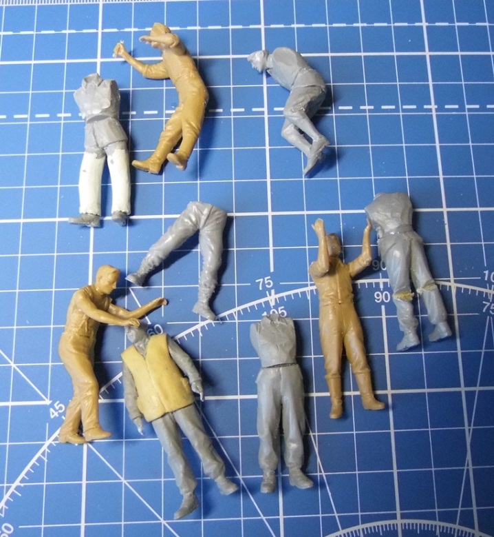

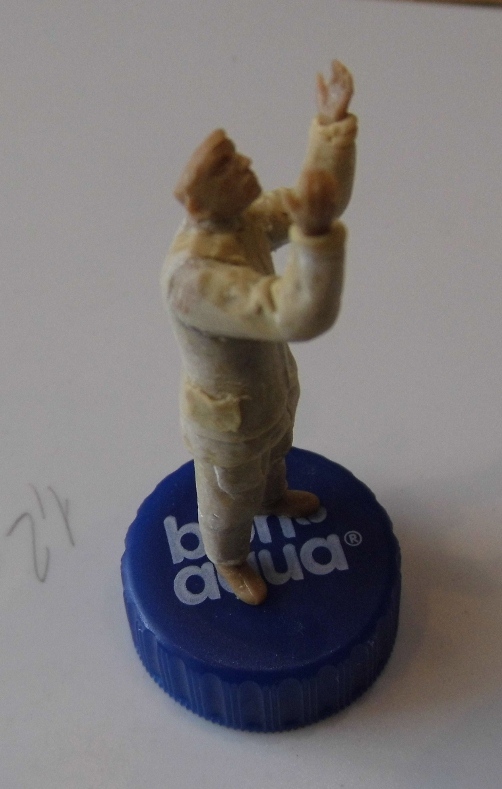

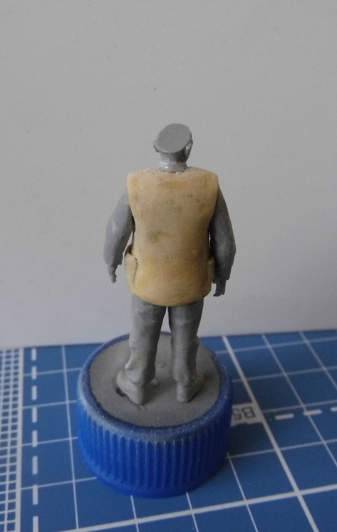

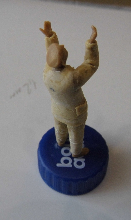

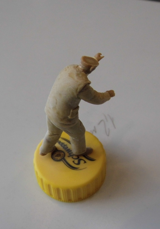

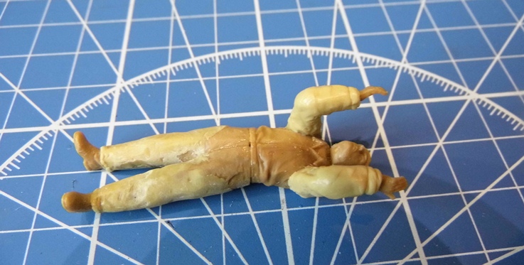

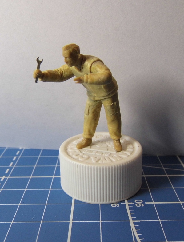

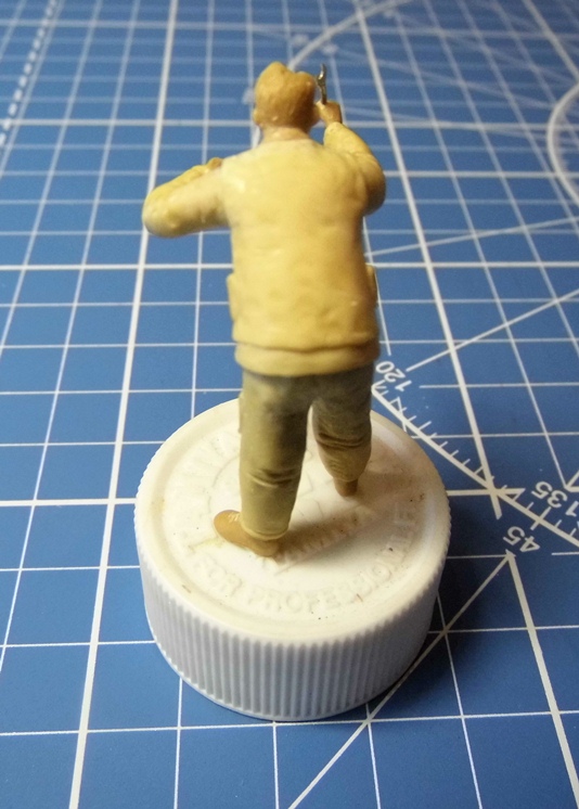

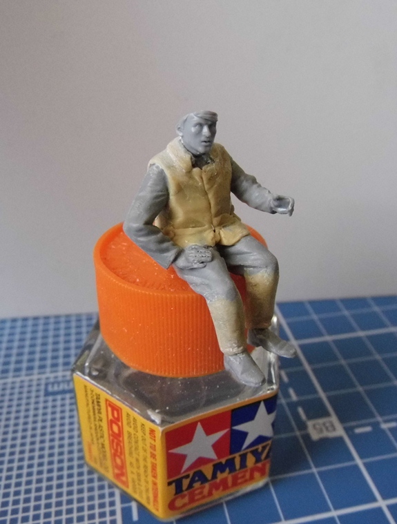

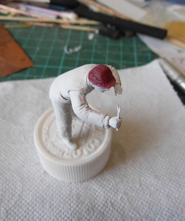

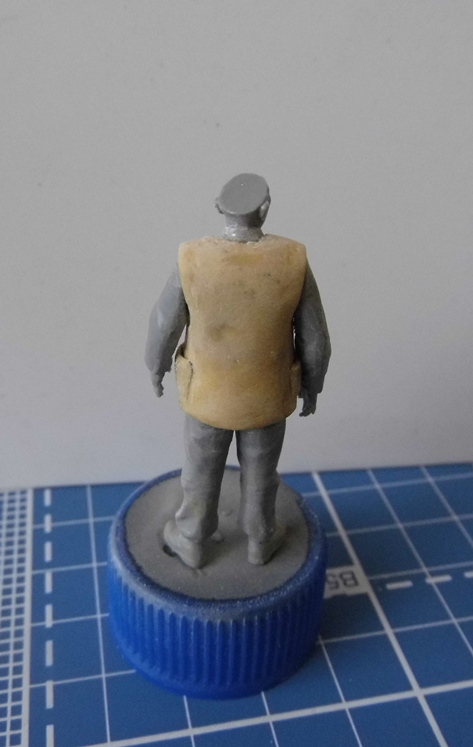

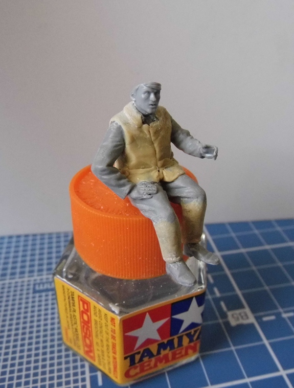

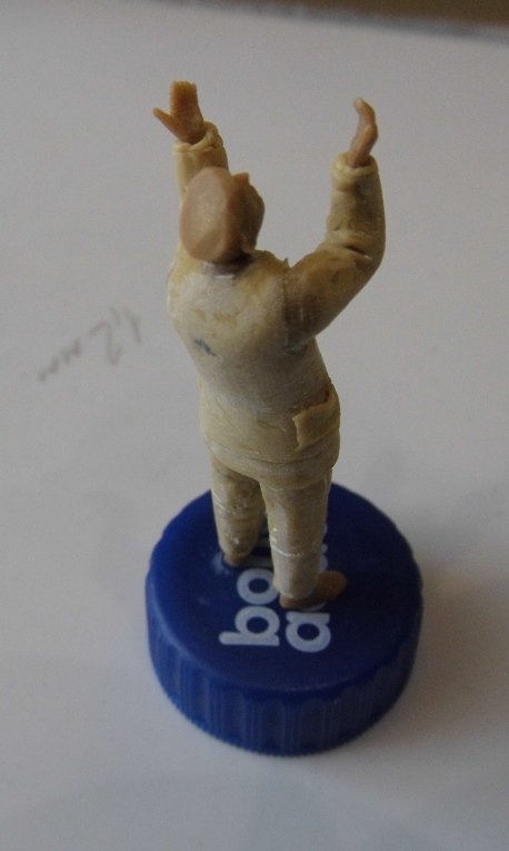

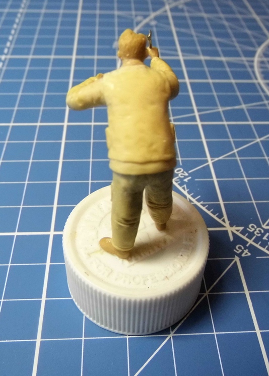

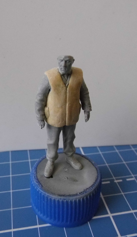

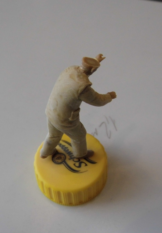

Фигурки компаную из различных наборов, стачиваю и леплю, как получается. Головы и руки оставляю - этого мне точно не сделать...
- Максим Рыбалко
15.10.14 [00:11]

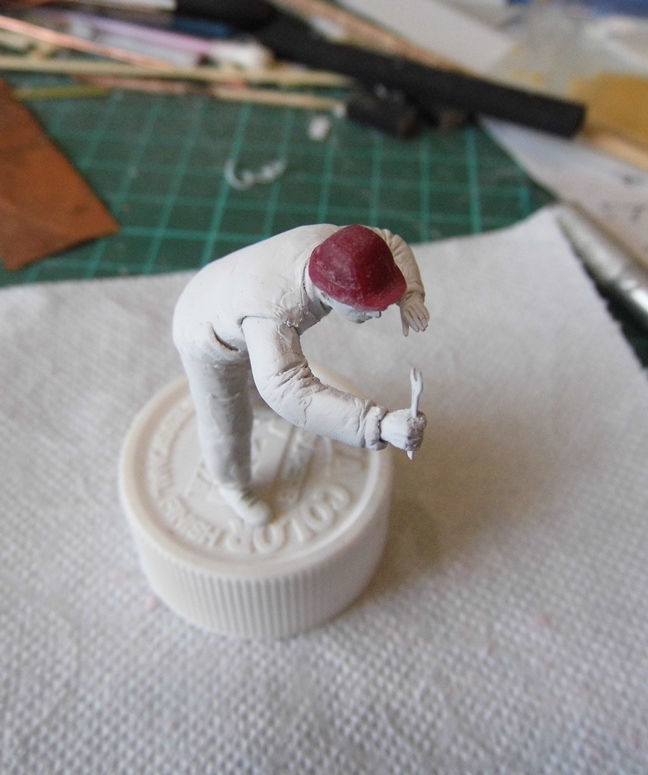

#276

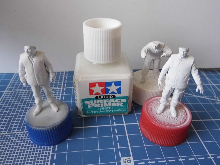

Фигурки задул грунтовкой от Тамии. Разбавлял ацетоном. Кстати, я все акриловые краски Тамии разбавляю ацетоном. По определению акрил должен сворачиваться от ацетона, но Тамия исключение из правил... Единственное, это то, что некоторая краска выпадает в осадок и при наполнении аэрографа нужно просто перемешивать (взбалтывать). Но большая масса красок отлично разбавляется и ложиться на пластик.

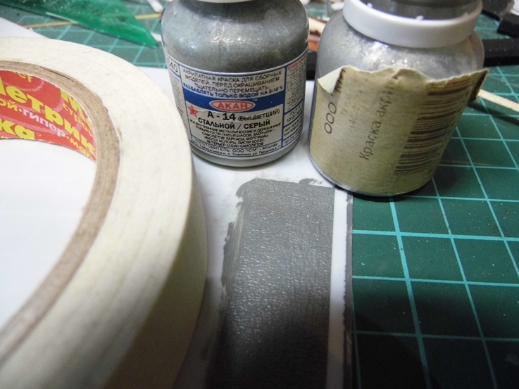

Светоотражающие полоски сделал так:
1. Приклеил полоску малярного скотча на пласкик.
2. Покрасил стальным серым от Акан.
3. Вторым слоем покрасил аллюминием от Акана (но не сильно).
4. При помощи металлической линейки и бритвы отрезал полоски необходимой толщины и приклеивал на фигурку.
Так можно делать ремни на оружие, кресло пилота самолета и др., только красить в соответствующие цвета...

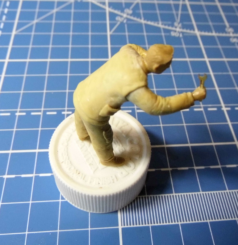

Еще пара парней.
На сегодня это все. Завтра выложу итоговый результат - диораму целиком.
