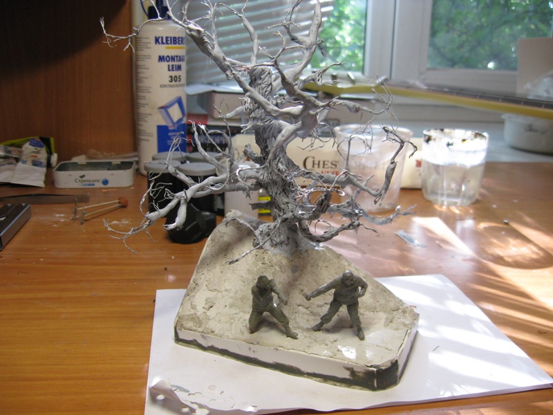

Talib,переделывать что либо уже не хочется.По этому в следующей работе учту!Тут как раз на подходе два наших разведчика.

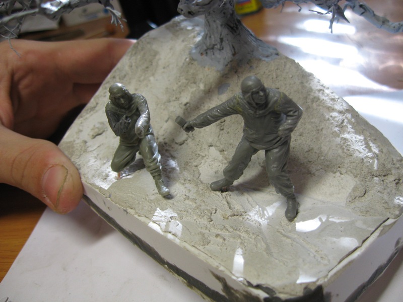

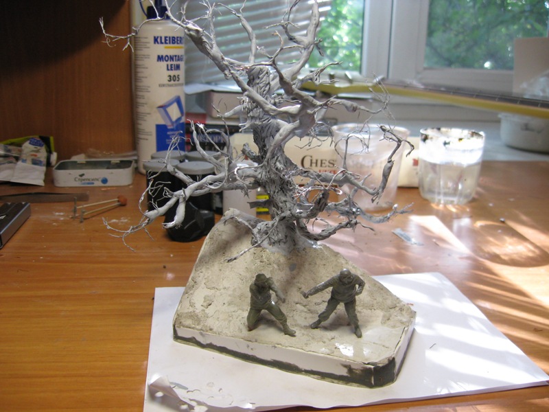

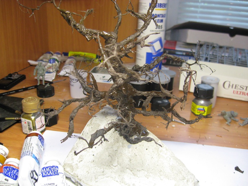

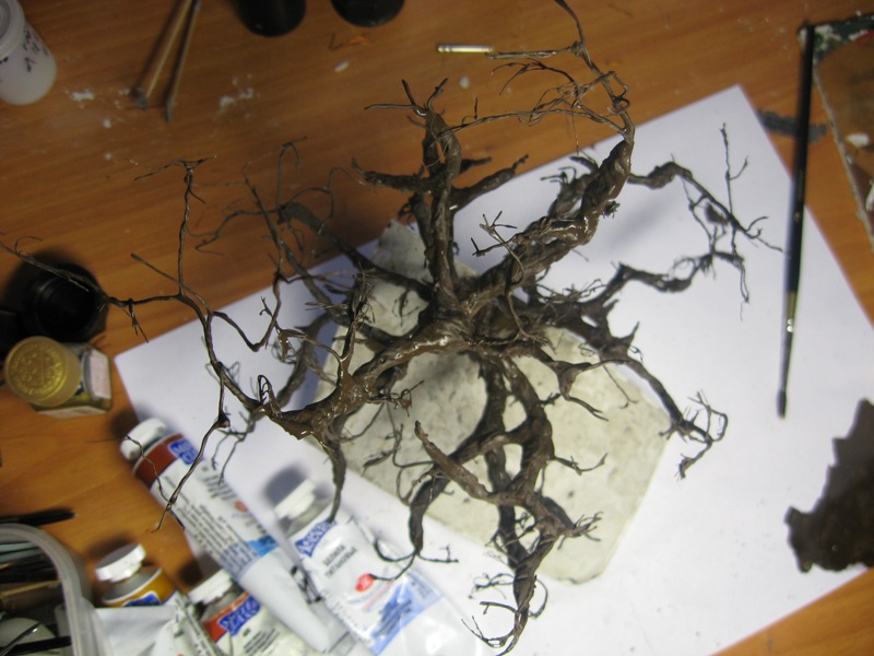

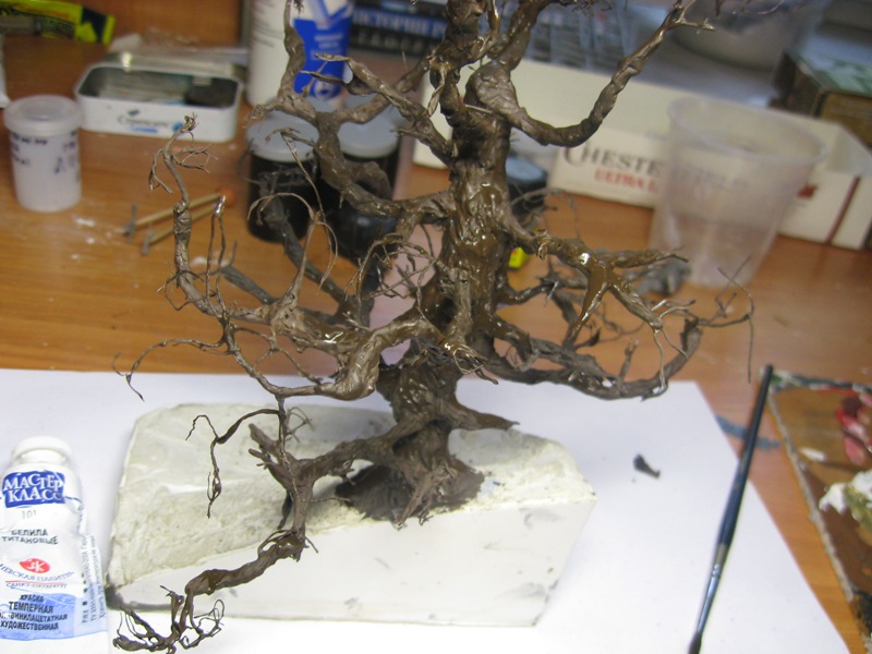

вот еще одна моя работа.Дерево еще даже на половину не сделанно,так что не обращайте на него внимание

GISH, вот это дерево- как дерево....Правильное такое..Старое.

GISH, а из чего делаешь дерево? Прикольно получается, даже очень

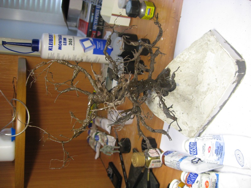

спасибо всем большое за отзывы!Очень рад,что понравилось дерево.
Михаил Еникеев,делаю из проволоки.Потом скульптурным пластелином облепливал,потом клеем ПВА обмазал и тамиевской шпаклевкой.

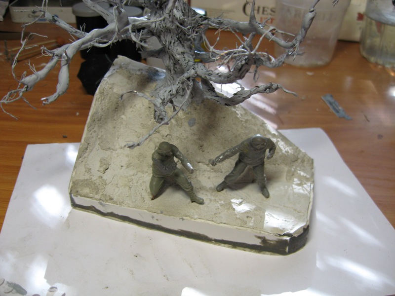

сейчас доделаю кору и сделаю пробные веточки с листьями.Как сделаю выложу фоты.

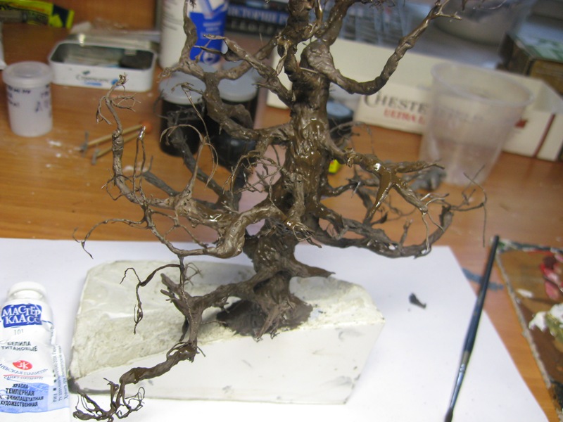

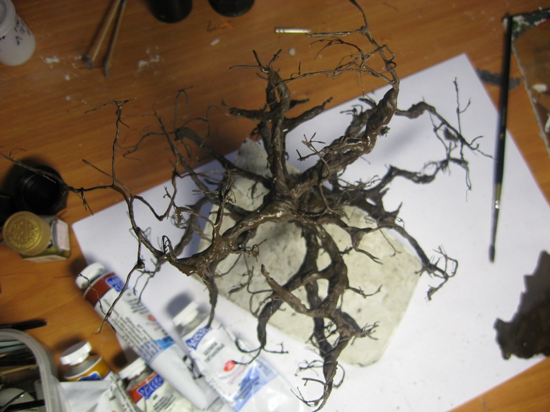

нанес базовый слой,краска еще не высохла,по этому кое где краска блестит.Сейчас довырезаю листья,и буду докрашивать дерево.Смывка,тонировка,сухая кисть и т.д....

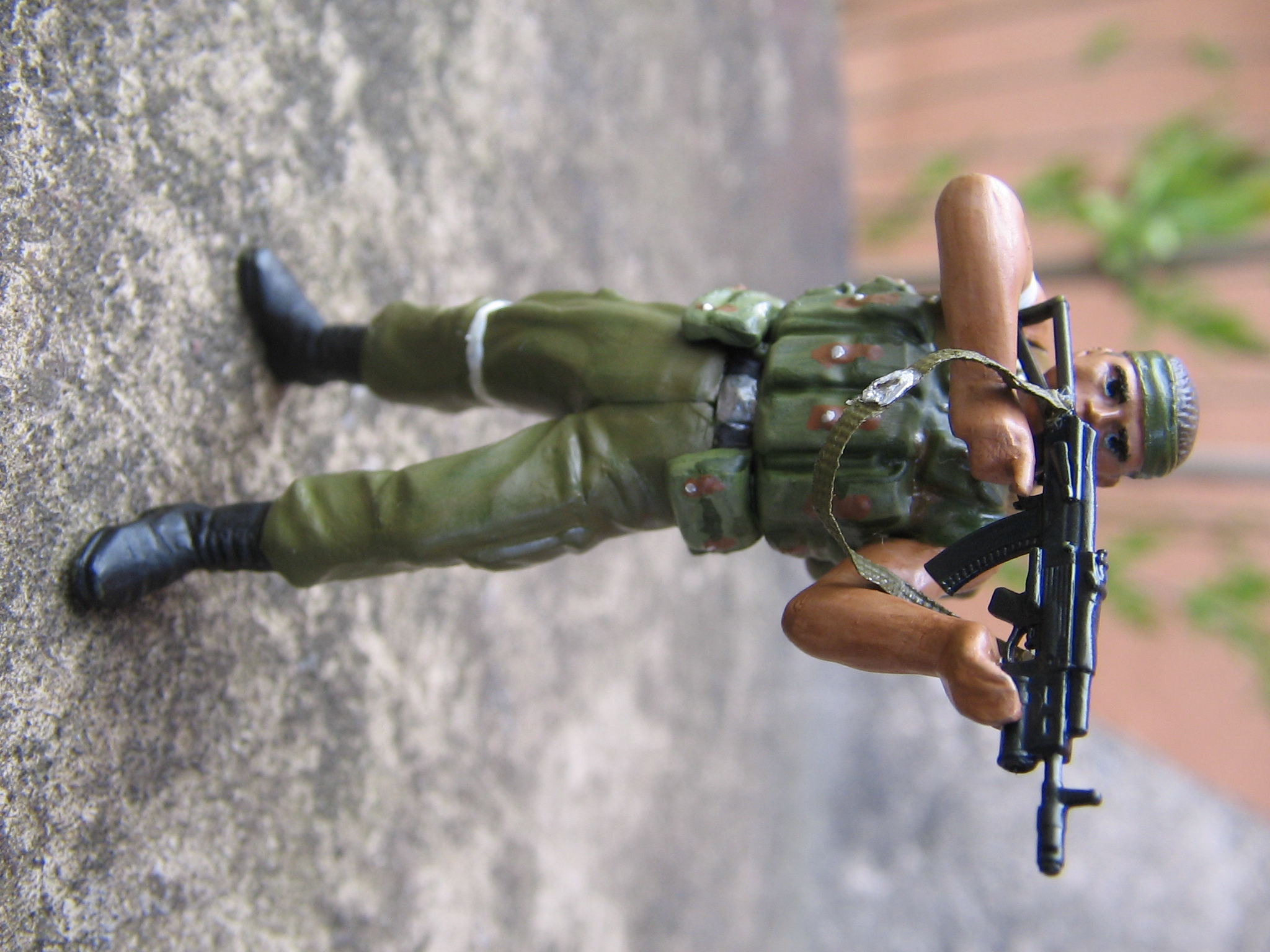

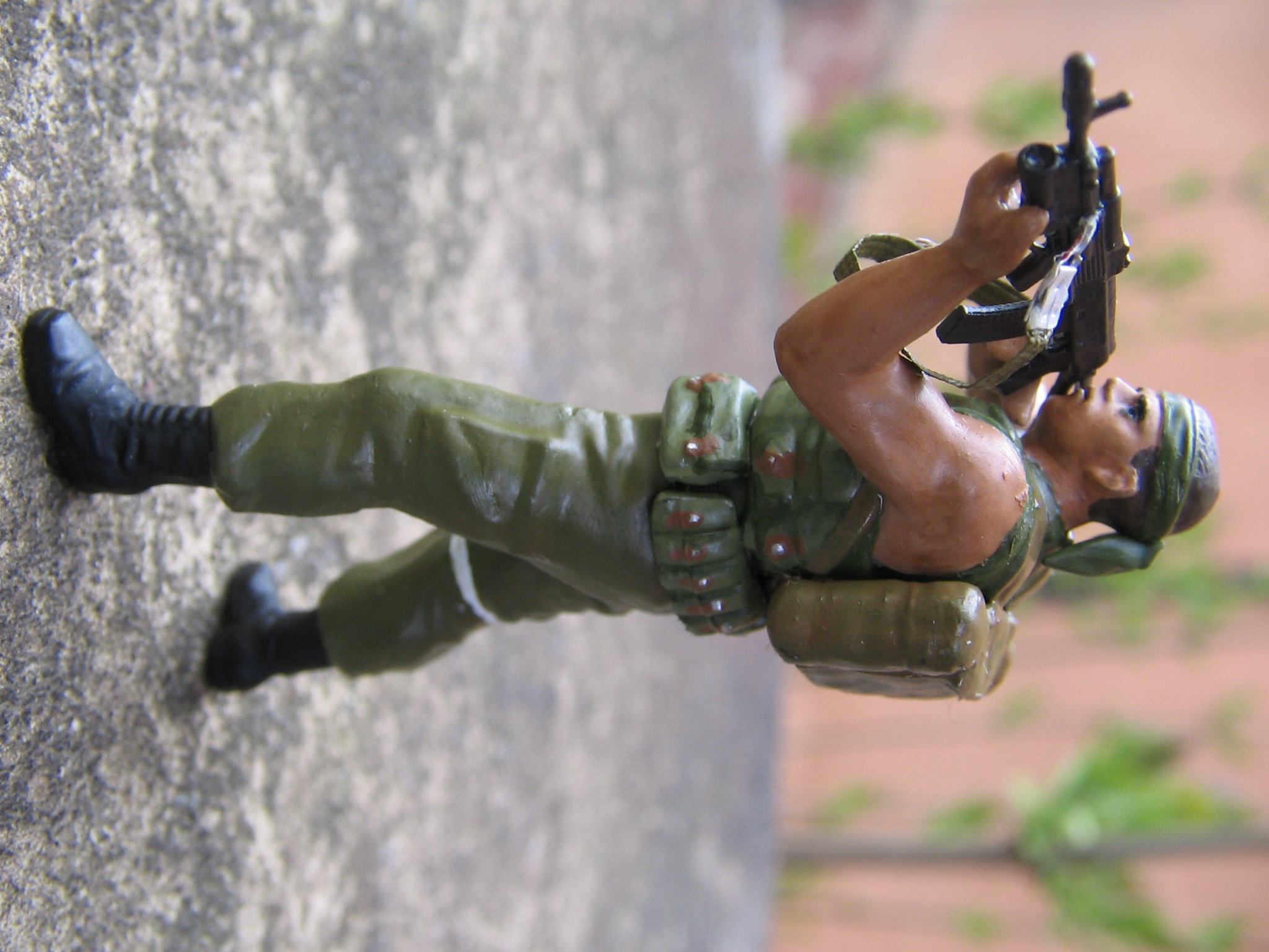

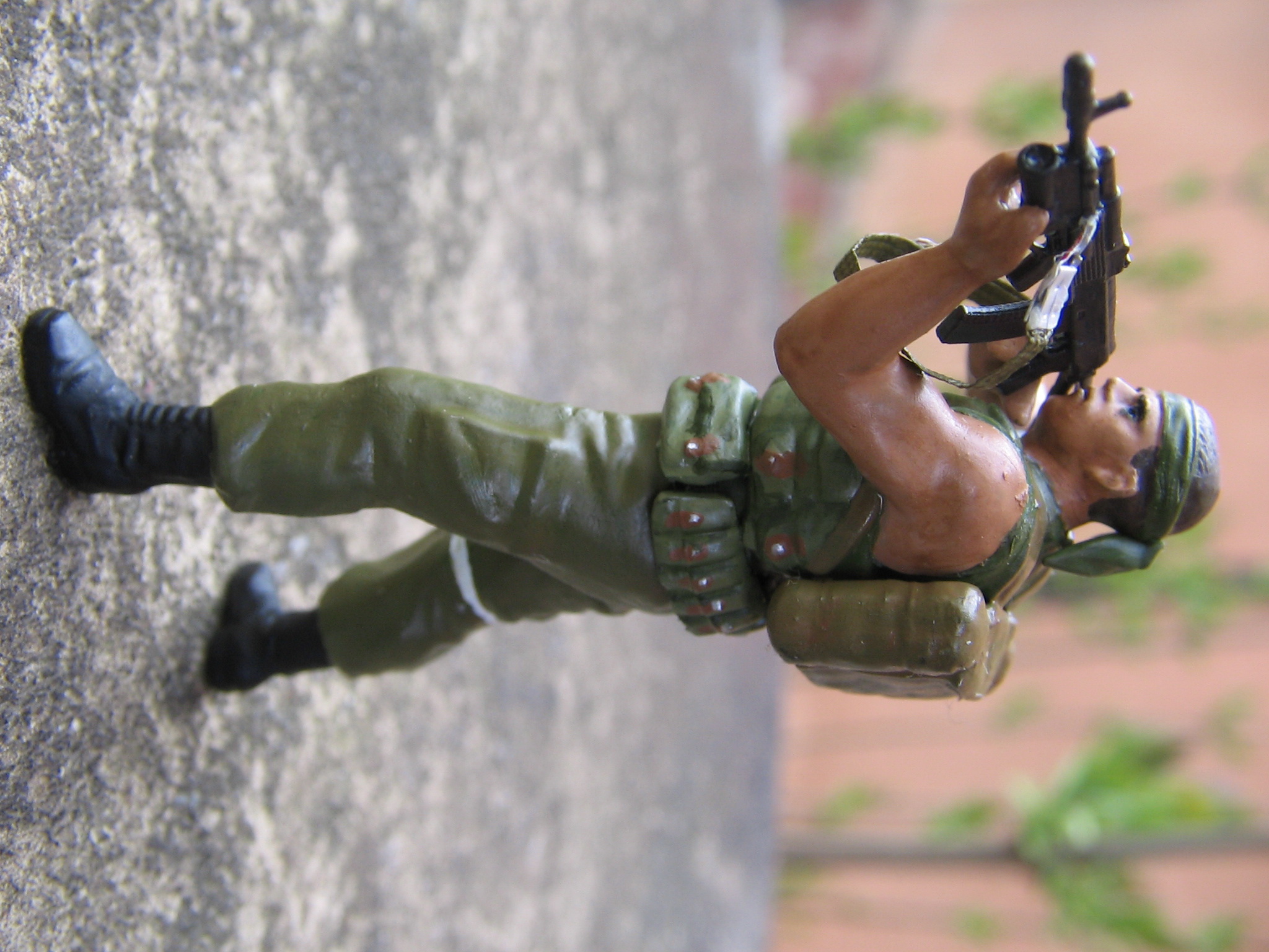

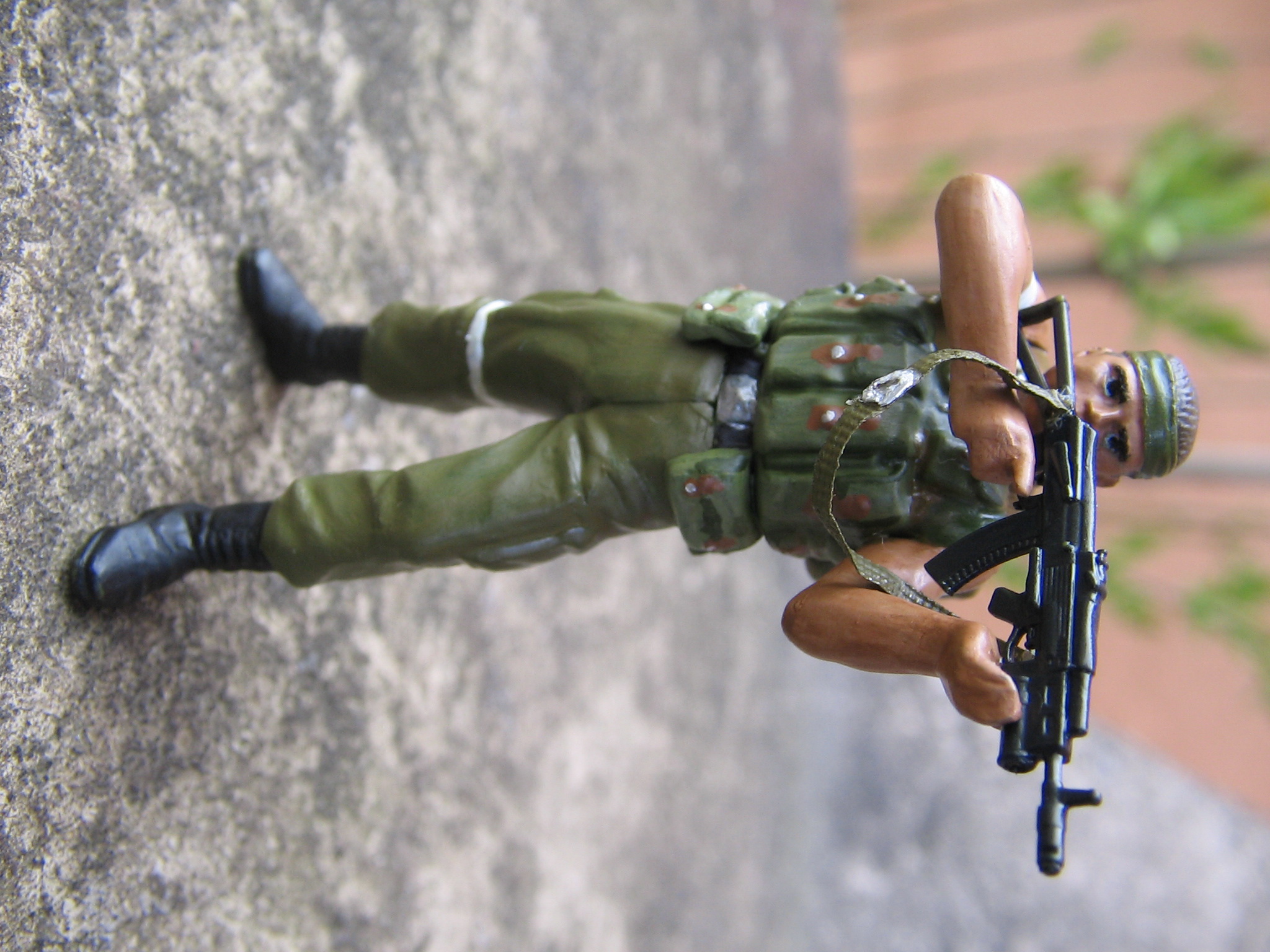

Вот моя практически первая попытка покрасить фигуру, она еще не совсем закончена, хотелось бы услышать замечания и что надо исправить, особо хотел бы узнать мнение ув. SKL, только честно
Эмаль MM. Фото выложил по горизонту, прямо невлазить

Замечания по покраске:
- вся фигурка неимоверно блестит (только не говорите, что в жизни она матовая, а это она только на фотографии заблестела – это традиционное «диорамное» объяснение уже даже не смешно),
- глаза разного размера,
- с размером зрачков явный перебор,
- зрачки разного размера и стоят по-разному,
- брови не одинаковые и очень толстые,
- на телесном цвете практически нет полутонов,
- если Вы не прорезали пальцы, то хотя бы их нарисовали краской,
- на униформе нет теней и высветлений,
- если пока с «азами» покраски не получается, то не нужно торопиться браться за камуфляж, в противном случае эти неаккуратные пятна только всё портят.
В целом – очень неаккуратная покраска.
Не устаю повторять своим художникам – сначала учимся рисовать аккуратно, а потом уже правильно!!!
Сборка тоже очень неаккуратная.
Оружие нужно тщательнее подгонять в руки.
Посмотрите на реальный ремень автомата и на то, что висит на Вашей фигурке – попробуйте сами проанализировать, что сделано не так.
Ну вот, если вкратце, то пока всё.

Отлично, вот конкретная критика очень полезна, будем стараться исправить, спасибо
