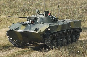

Хорошая роспись , только антенна на мой взгляд похожа на удилище.
Я такие вещи делаю из кошачего уса.

11.06.08 [18:24]
#2705
Алексей Гилевский
Это БМД-3 неужели не знаете
. Хотя может в Белорусских ВДВ таких машин нет.

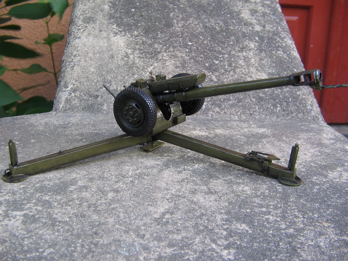

Заканчиваю гаубицу Д-30, припылил пастелью чуток и забрызгал фиксатором, немного заблестела
, дайте совет что делать, как исправить или так оставить?

antikiller, понравилось.но предательски блестит
можно попробовать из аэра задуть матовым лаком.только именно с аэра,а то смысла нет

antikiller, понравилось.но предательски блестит Я улыбаюсь
Нет аэра

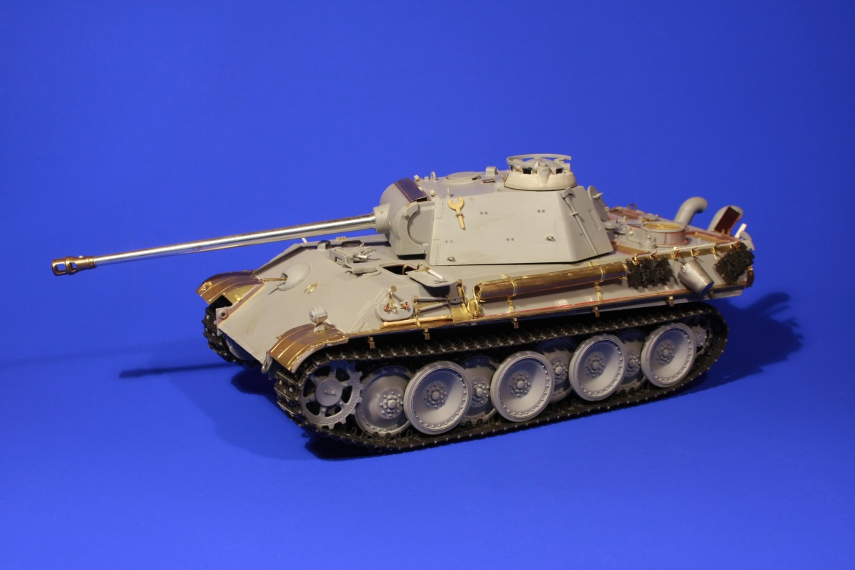

Talib, отлично подешел , ничего не доделывал , хоть у ВЭ и Трампа , видимо , разные хвостовики у ствола , но ствол (Моделпоинт , для ВЭ разработан) встает как родной.

Hekler, Танк.
Emas, не хочется.
civozer, точно, скорей всего буду переделывать. Животных с усами к сожалению нет)))
Emas, не хочется.

antikiller Wrote:Hekler Wrote:antikiller, Славный агригат получаеться.
Славный был пока не заблестелот фиксатора, хоть и матовый но блеска паразит дал, щас думаю как убрать этот побочный эффект. Есть вариант?
жидко развести матовый акриловый лак на водной основе и тонким слоем «под кисть» покрыть перед этим, на чем-нибудь потренироваться ( на какой-нибудь старой модели или кусочке пластика

antikiller, попробуйте припылить заново, но закрепляйте спиртом. Учтите, что спирт довольно сильно осветляет пастель и пигменты.
Еще ходит информация о возможности закреплять скипидаром или уайт-спиритом, но у меня уайт-спирит почему-то просто смыл пигмент.
Далее, блеск можно попробовать убрать масляной смывкой, но в данном аспекте это очень трудоемкое дело.
С уважением.
P.S. А можно оставить все, как есть, обыграв сюжет в дождливую погоду, т.е. гаубица мокрая.
