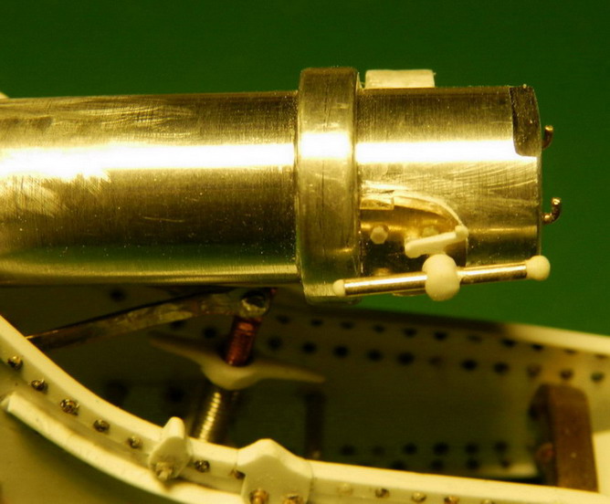

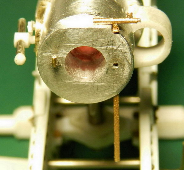

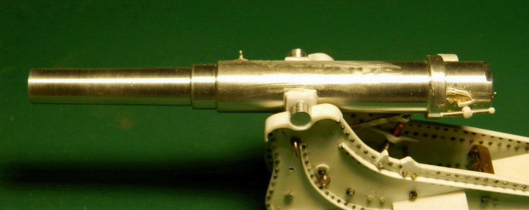

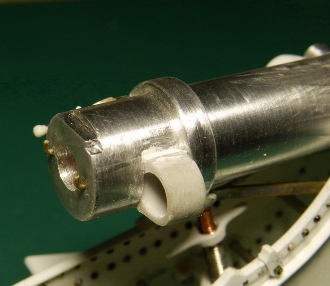

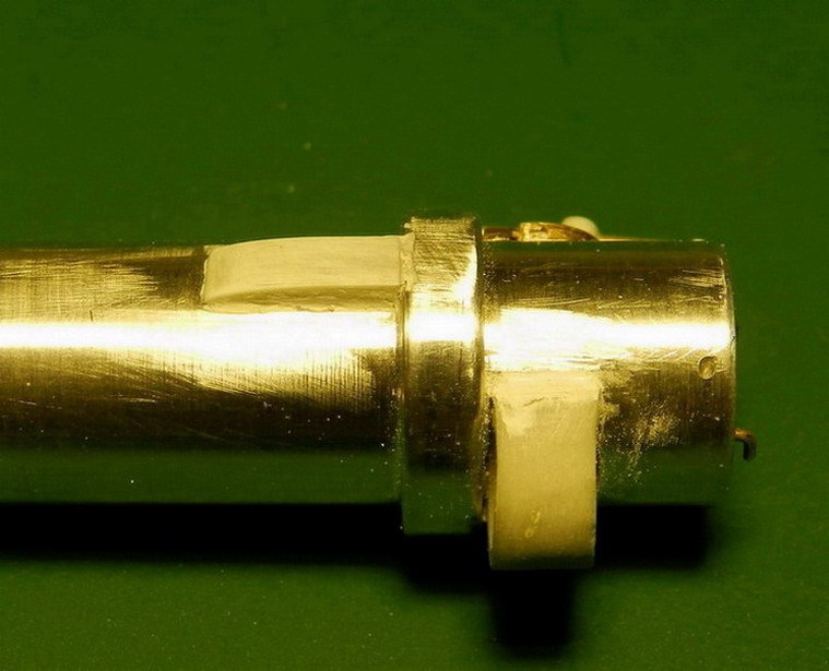

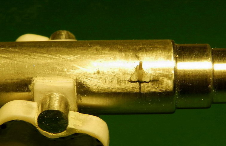

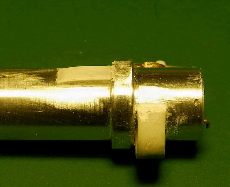

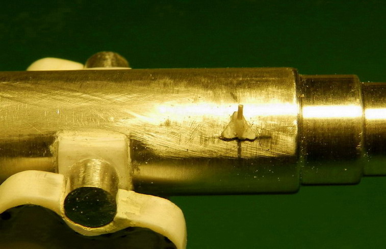

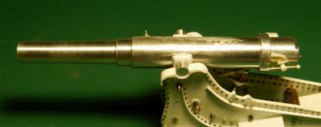

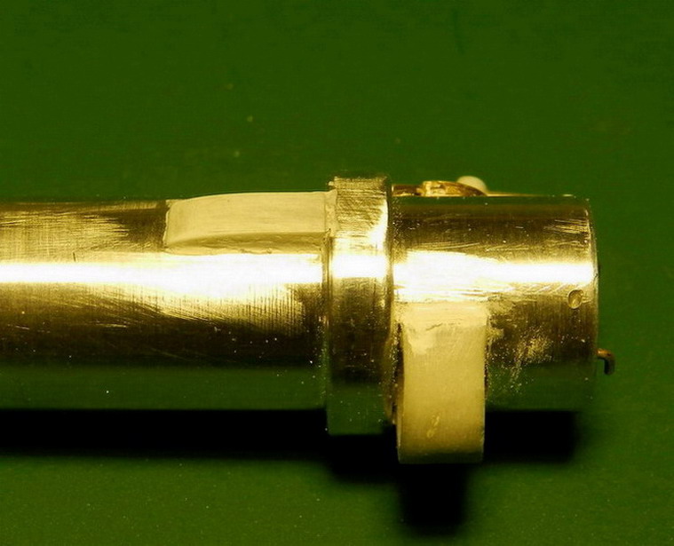

Подошла очередь работы над стволом. Ствол выточил из дюраля.А вот детали пришлось делать из разных материалов. Цапфенные утолщения, прилив на казённой части под винт из полистирола. Клин затвора из смолы, а щеку затвора из латуни. Хотя можно тоже было из полистирола. Просто подзабыл, что из ьронзы они делались на чугунных стволах. А на стальных уже были стальные. И боковую мушку с правой стороны ствола поставил.

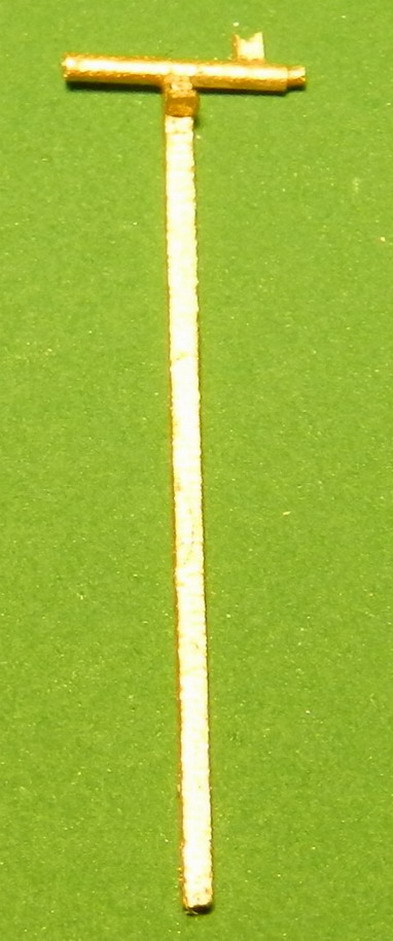

Опять отвлёкся немного на другие дела. Но вот сделал прицел обр.1877 г. для осадной артиллерии. Из полистирола, а покрашен для лучшей видимости.

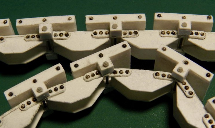

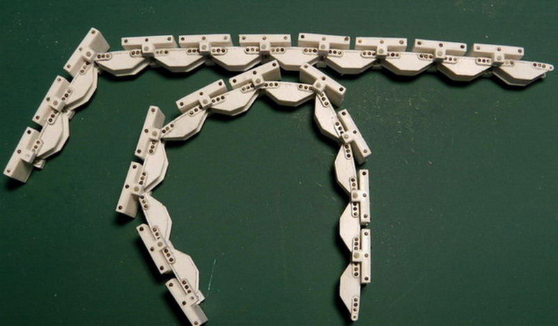

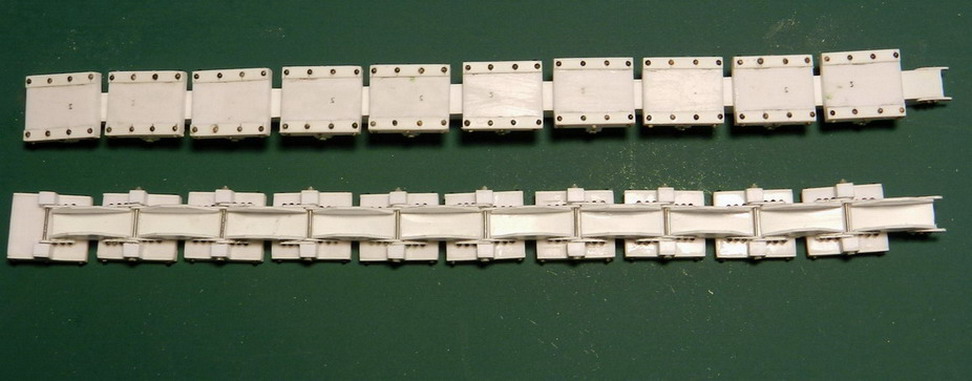

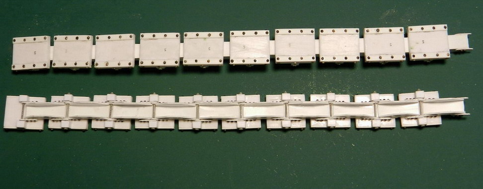

Повозился немного и сделал башмачные пояса на колёса. Долго и нудно из деталек клеил.
