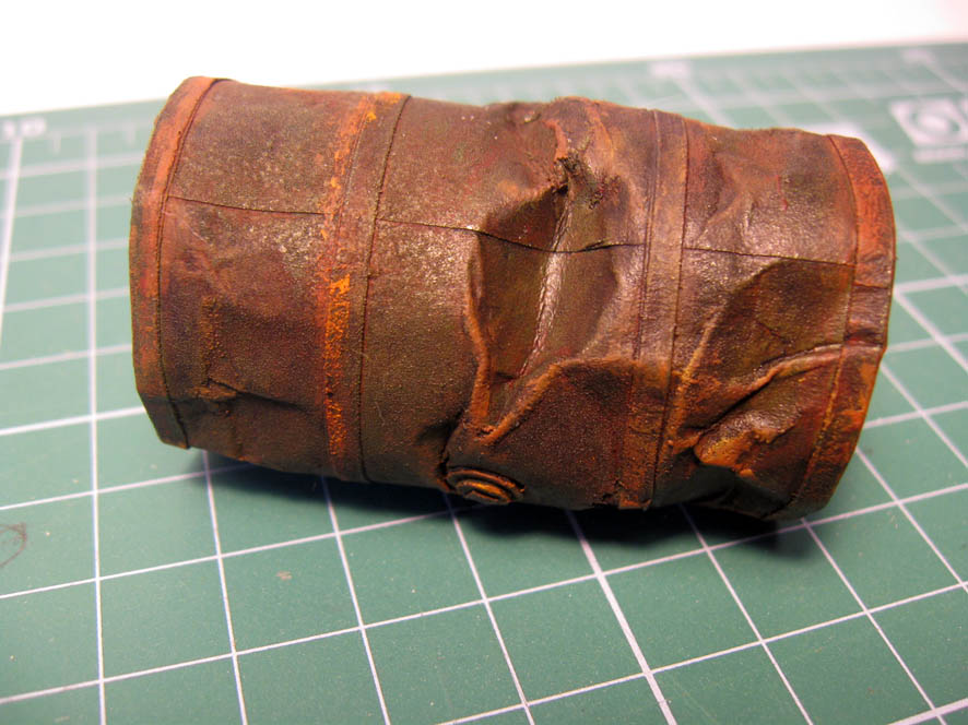

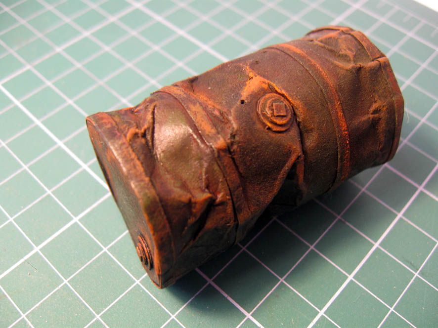

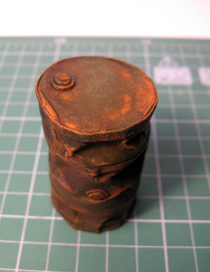

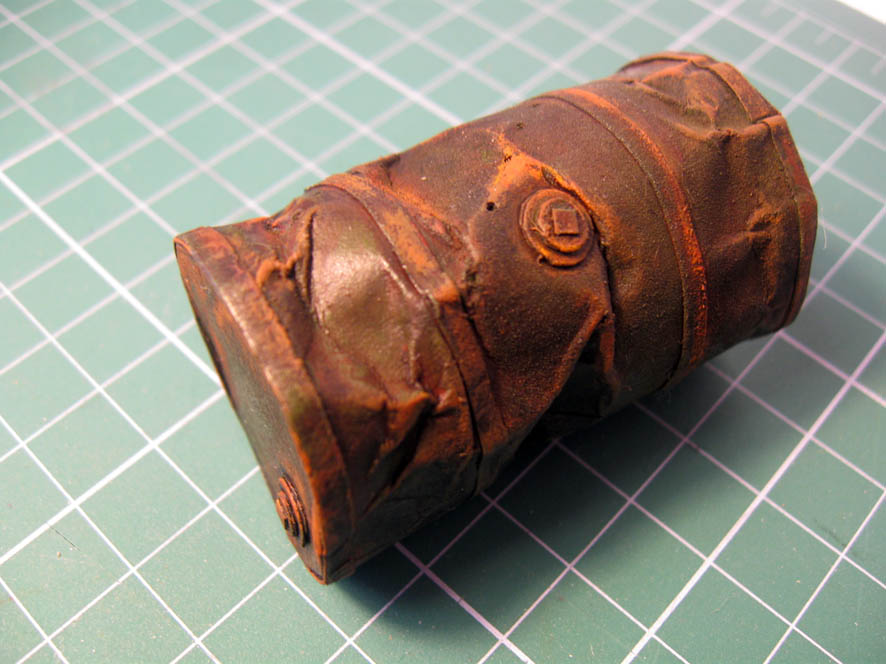

Старшая сестра, более молодой бочки. Витиевато- но вот как -то так...

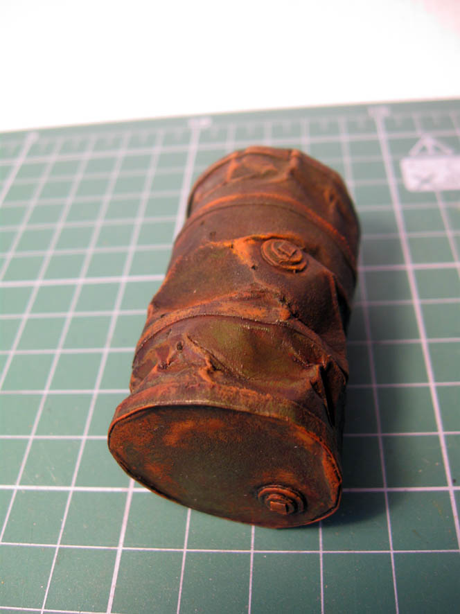

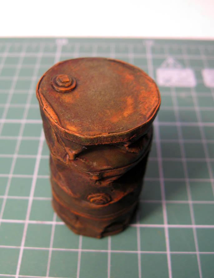

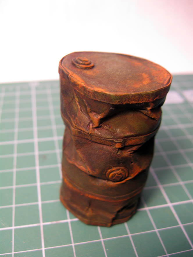

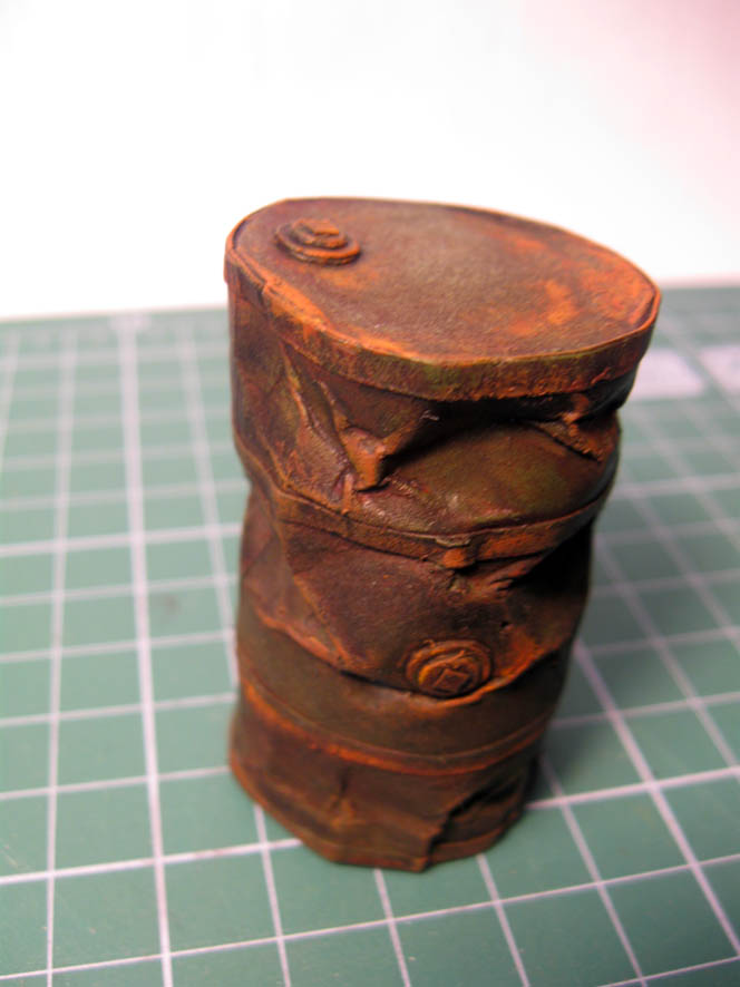

Тут такое дело. Бочка конечно ржавая, но не настолько (как на сегодняшних фото), всё-таки война ещё идёт.
Что сделал- всё тоже самое (кроме тонировки маслом). На краску (аэрограф), поместил смывку. После этого акрилом (имитация ржавчины)- почти сухой кистью- на бока и грани бочки.
После установки на виньетку- присыплю пигментами.

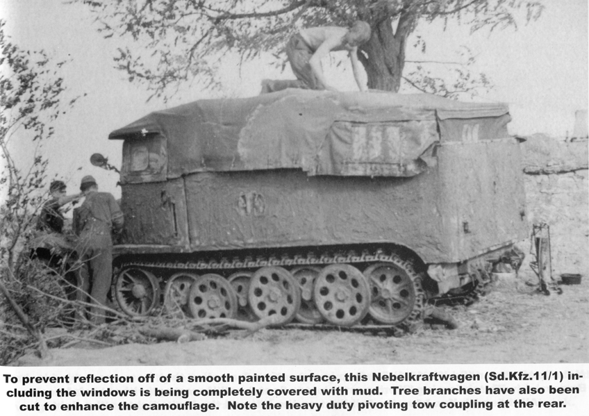

Спасибо за фото- но оно не понятного свойства- не понятно что делают люди окружив эту машину. В подписи- что-то про камуфляж. Но ЧЕМ они наносят- это мне не понятно. Человек сверху машины, мог спокойно проверять брезент на наличие разрывов и устранять оные. Я не заметил не кисточек, ни банок с краской.

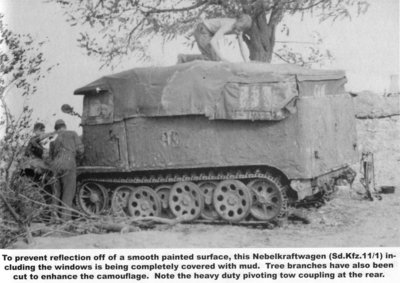

Хм... Собственно- так можно показать мех. частям КАК надо (рекомендуется Вермахтом) наносить камуфляж на боевую технику- я думаю это вполне логично и уместно.
Не слишком ли сложно-делать такую модель и затем ее красить- а не на словах объяснить или на примере другого танка? А на фото, которое я выложил, бойцы в качестве камуфляжа руками обмазывают тягач грязью с головы до пят. К какой схеме камуфляжа можно это отнести? Я этим просто хотел сказать, что в фронтовых условиях не до схем. В тылу вряд ли камуфляжем будут заниматься сами танкисты, а професссиональному обслуживающему персоналу такие макеты незачем.

Что касается персональной модели для героя - все макеты танков на представленных фотографиях относятся к периоду до операции "цитадель", когда немцы еще верили в победу.
И фердинанд в том числе.Да - это самая реалистичная модель. Скорее всего он сделан не из бумаги, а выпилен из дерева, но Ваш танк отлит из металла и это видно невооруженным взглядом(смотри фото).Причем тонировка - это подчеркивает еще сильнее!Я понимаю, что такая микро модель по своему качеству исполнения - уже маленький шедевр, но мне кажется какую то часть деталей можно было бы убрать (например запасные траки на башне и эвакуационные тросы с шанцевым инструментом с бортов)для МАКЕТА танка мне кажется это лишней деталировкой.И всю фактуру металла тоже можно было бы закрасить, тогда он будет более стилизованным. Хорошо,что сколы с ржавчиной не стали рисовать и добавлять личных вещей танкистов(каски, скатки и т.д. )! :)Находка этого танка -большое везение для сюжета,но использовать его без доработок,как есть-мне кажется неправильным решением.
P.S. Часть бумажных танков - видно, что это полиграфия. Танкисты вырезают Уже окрашенные танки с нарисованным камуфляжем и с НАРИСОВАННЫМИ катками. По краям инструкции по сборке. Значит у немцев - бумажные танки были очень распространенным увлечением. :D Если бы Вы сделали ТАКОЙ танк, а это мне кажется не очень сложно(в чем то даже интересно), то и вопросов никаких бы не было. Это было бы действительно стильно и интересно.

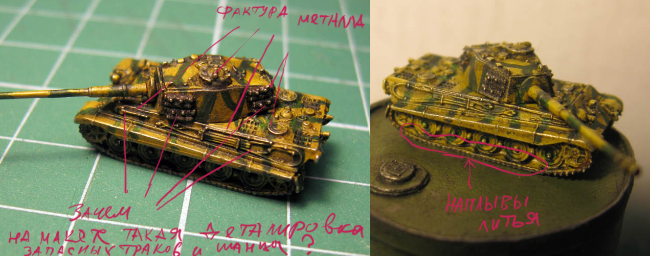

Цифровая фотография "сыграла" злую шутку- фотография исполненная в макро режиме показывает всю мелочевку, мелкие детали, тонкую деталировку. И зритель верит- что так оно и есть... Хотя на глаз- проверял на (родных)- эти детальки в глаза не бросаются. Уж больно мелок "клопик")))( повторяю чуть больше 50 копеечной монеты)
Долго мучился - сточить всю деталировку или нет. После опроса своей "фокус группы"- понял- оставлю как есть,потому как в глаза особо не бросается. А учитывая что будет (например)- стоять в экспозиции на полке- вообще можно не разглядеть- так, какие то наплывы и тени.
Для особо дотошных... ну для них и без этой деталировки поводов будет (наверное) достаточно.

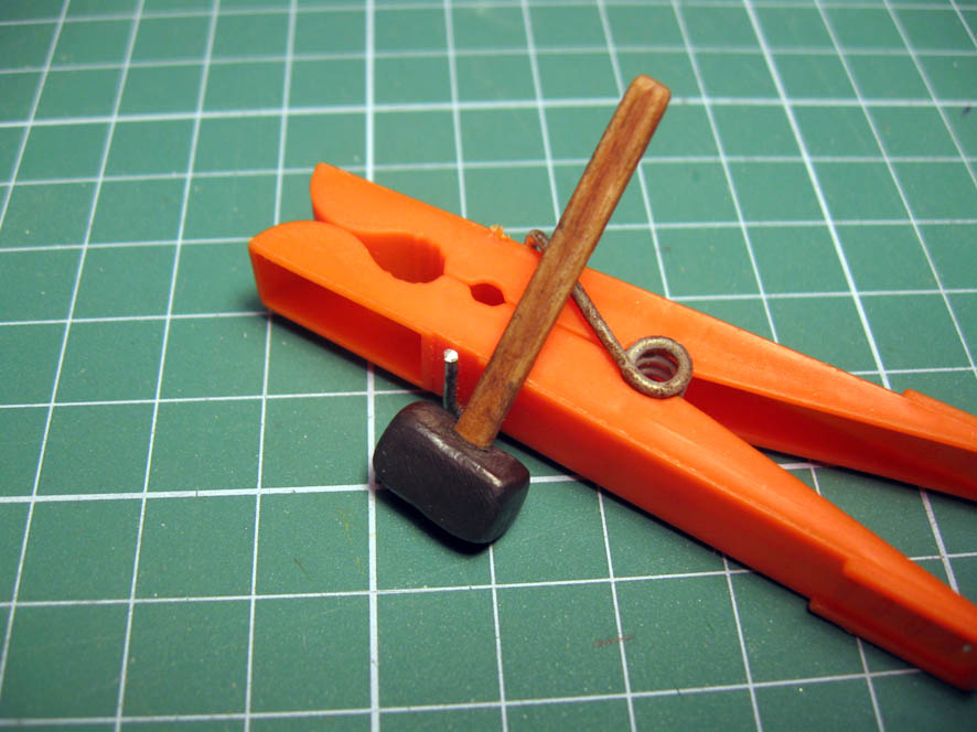

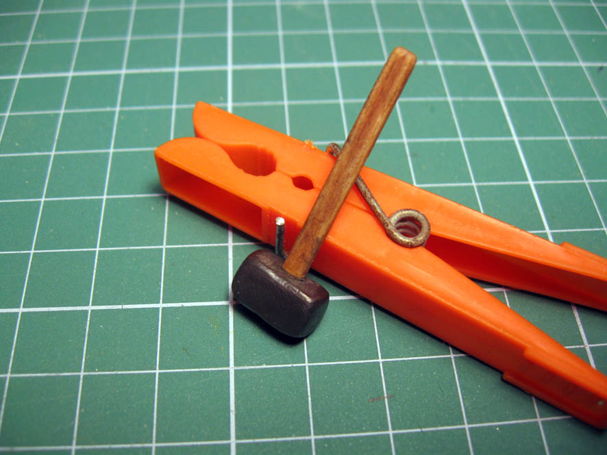

#292

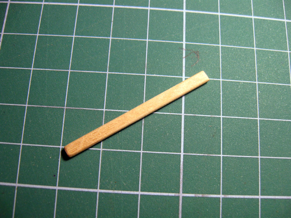

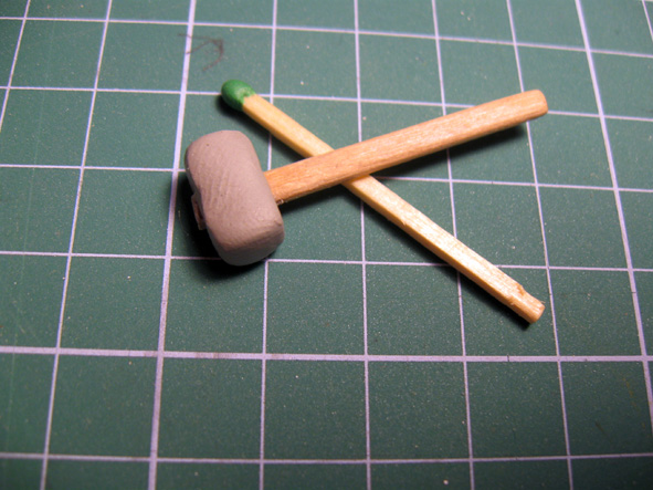

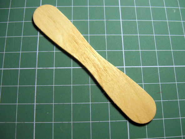

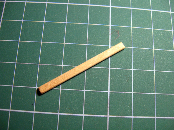

Исходник - палочка от мороженного. Толщина- 2 мм х 16 = 32-35мм- вполне. Ширина- 3мм х 16 = 48-52мм тоже подойдёт.
Высота рукоятки примерно пол метра- итог 4 см в 16 масштабе. Высоту мерил по себе, одновременно вспоминая молодые годы- работал в шиномонтаже и махал кувалдой с именем "Гриня" на боку. Ручка была примерно 50 см в высоту.
Края ручки- зачищаем стыренной у жены алмазной пилочкой для ногтей (не дай Бог узнает- затерроризирует!). Доводим до овала в сечении.
Сама кувалда- Эпокселин Дуо.
Иногда сравниваешь себя с Плюшкиным- всякий мусор тащишь в дом, что бы из него КОГДА-НИБУДЬ что-то сделать)))
Последний раз редактировалось Pacu 12.08.11 [12:39], всего редактировалось 1 раз.

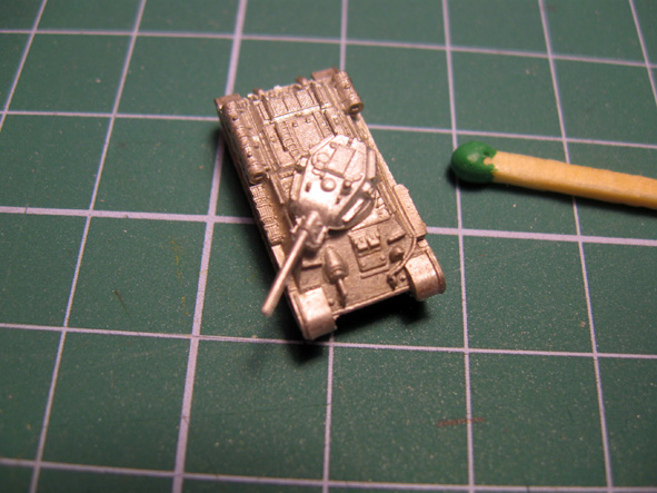

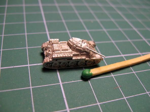

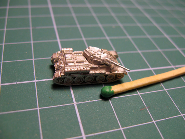

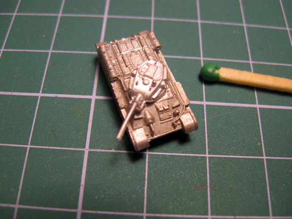

Не удержался и купил ещё "клопика"- только нашего- Т-34 (образца 1942г)

Кувалдометр доделал.

#295
Pacu, уххх ну ручка прям натуральная!
dpl
Откуда: СПб
14.08.11 [20:42]
#296
Pacu, Сереж, танчики - маленькие шедеврики, а кувалдА - это просто песня!!!

#298

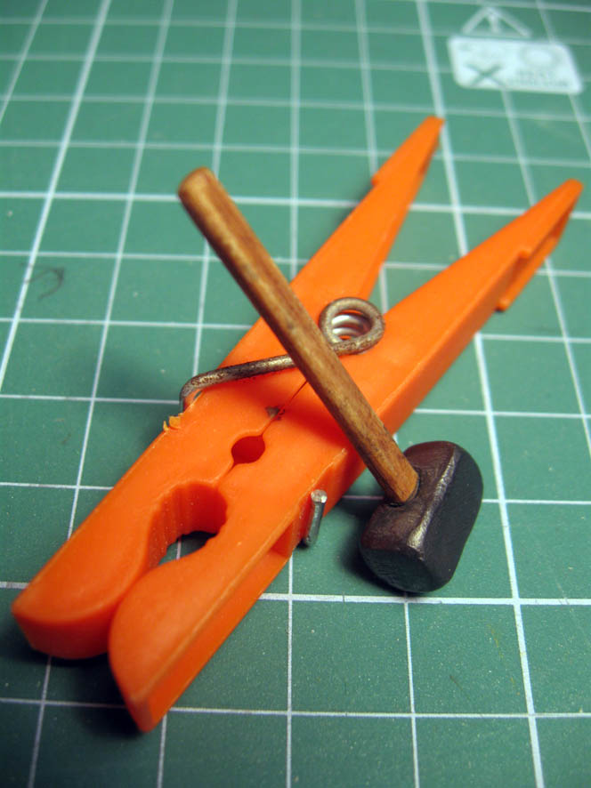

Забыл написать что по кувалде делал- окраска и всё такое:
Ручка- использовал акрил - охру светлую и умбру жжёную.
Саму железяку покрыл два раза чёрной акриловой краской. Когда всё высохло натёр грани (что бы блестели) мягким графитовым Кохинором (6В).
Палочка для мороженного- находка для всех деревянных вещей- при покраски виден рисунок дерева.
Как всегда опосля, поступило предложение- одну из сторон кувалды (хотя бы) сделать слегка "расколышматенной". Но... это надо делать пока эпоксилин мягкий- тогда без проблем.
Короче запомнил, в следующий раз поэкспериментирую...
