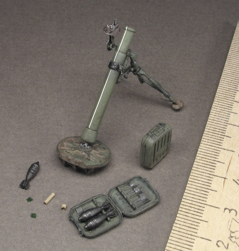

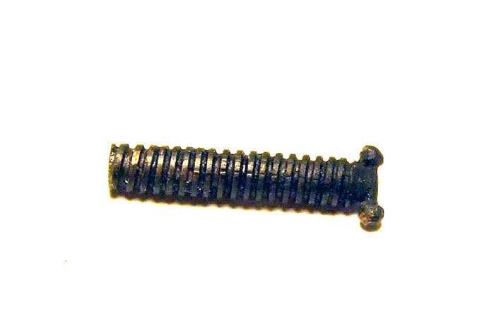

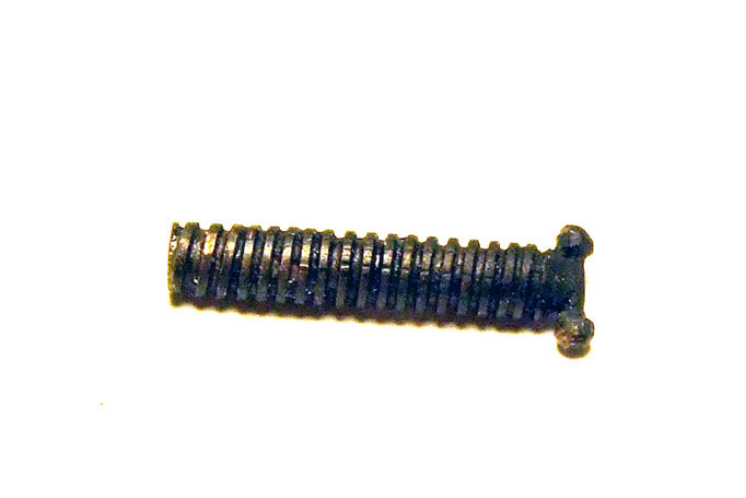

Александр Зеленков, не понравилась резьба, шаг не равномерный. Может стоит нарезать подходящей плашкой?
А в целом конечно хорошая работа, молодец!

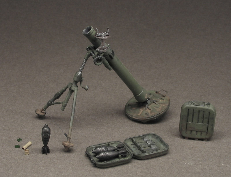

tankist, ss504b, спасибо! Резьба да, немного кривовато вышла, но она мне и так кровушки немало попила - стоило больших усилий её сделать. Участок резьбы длинной всего около 4 мм, никакой плашкой там и не пахнет, пришлось на шток наклеивать тонюсенький тянутый литник, не с первого раза получилось. На второй фотографии с линейкой видно какая модель малюсенькая.
Итак, только что закончил окраску миномета. Делал всё по-взрослому, как для большой техники - аэрограф, фильтры, выгорание краски, смывка, сколы, тертый графит для ощущения металла, пигменты. Сколами не стал увлекаться, на мой взгляд, количество и контрастность сколов используемых большинством моделистов при современной продвинутой тонировке излишни. Полосочка на стволе вырезана бритвочкой из старой авиационной декали и наклеяна на ПВА.
Использован акрил Тамия, смывка и пигменты МИГ, металлики Mr. Metal Color.
Много кровушки выпила мне эта моделька - мелкие детальки терялись, первоначальная окраска кистью потерпела фиаско, а при попытке отмыть краску чуть не запорол модель, но результатом я очень доволен! Классное ощущение когда закончил такую редкую и полностью сделаную своими руками модель которую так давно хотел!
Кстати, оба лотка одинаковы и каждый можно собрать как в открытом так и в закрытом положении.

Александр Зеленков, сымитировать резьбу можно очень простым способом - подбираем провод по толщине равный резьбе, складываем вдвое или трое (в зависимости от того какой шаг нужен) фиксируем кончики, например клеем, и обматываем место, где нужна резьба двойной проволокой не допуская ее перехлеста. Потом убираем одну проволоку.
- Александр Зеленков
- Откуда: Красноярск
29.05.10 [21:08]
#314
pol361, спасибо! Ну, в принципе, я почти так и делал - обматывал тонким тянутым литником. А ширину между витками контролировал ножом, пользуясь им как шаблоном. Но, конечно же, в технологиях самодельных моделей я пока профан - опыта мало.
Но миномет был очень интересной работой и опытом: вставало много интересных задач и приходилось изгаляться и придумывать им эффективное (и иногда остроумное) решение. Неплохая была разминка для ума и рук! Доделав миномет и оценив результат я почувствовал в себе некоторые силы - можно браться и за более масштабные и сложные проекты!

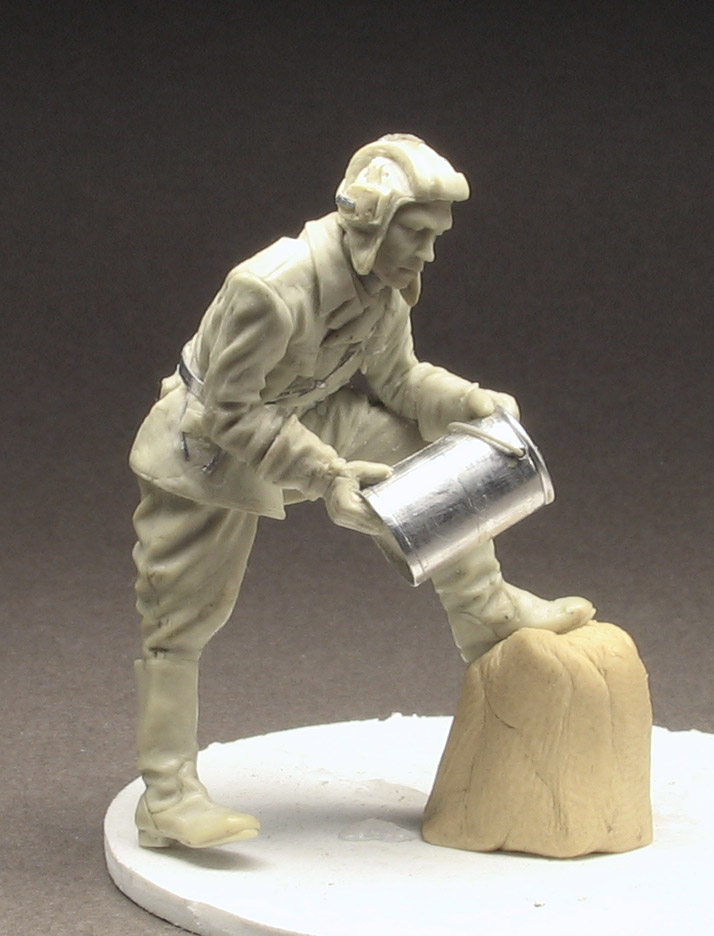

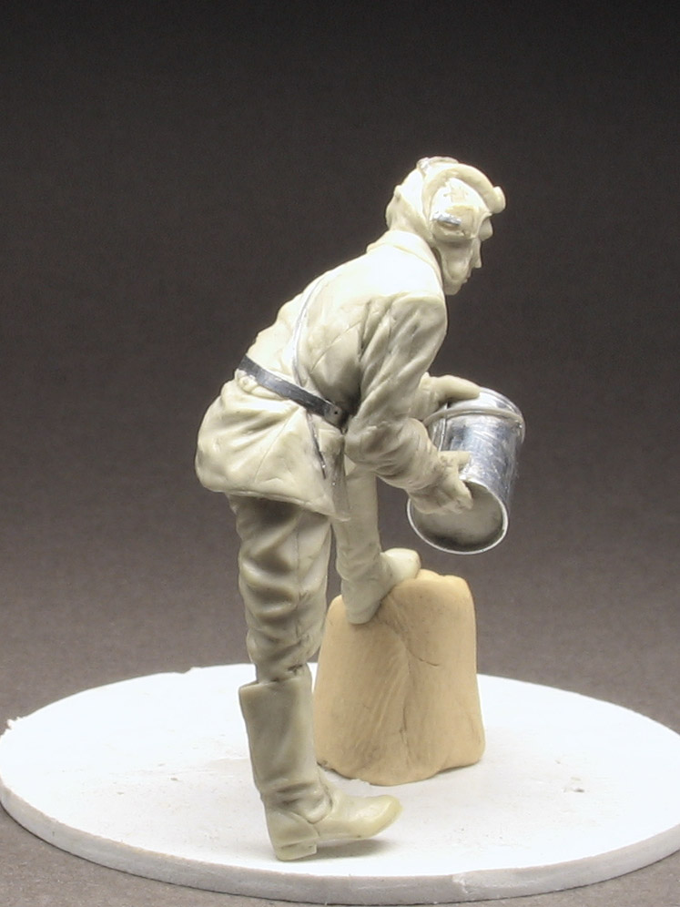

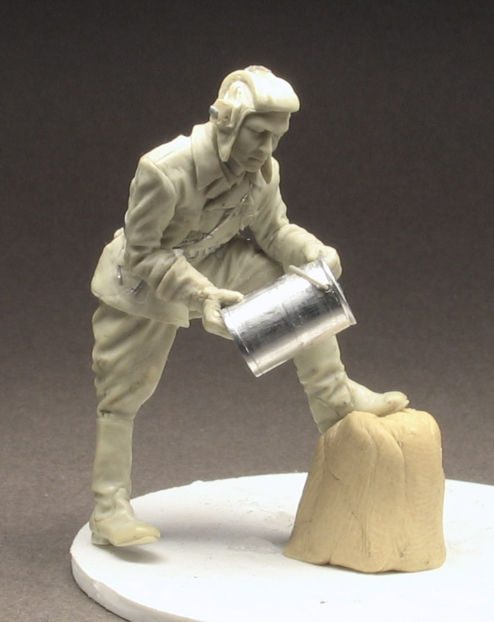

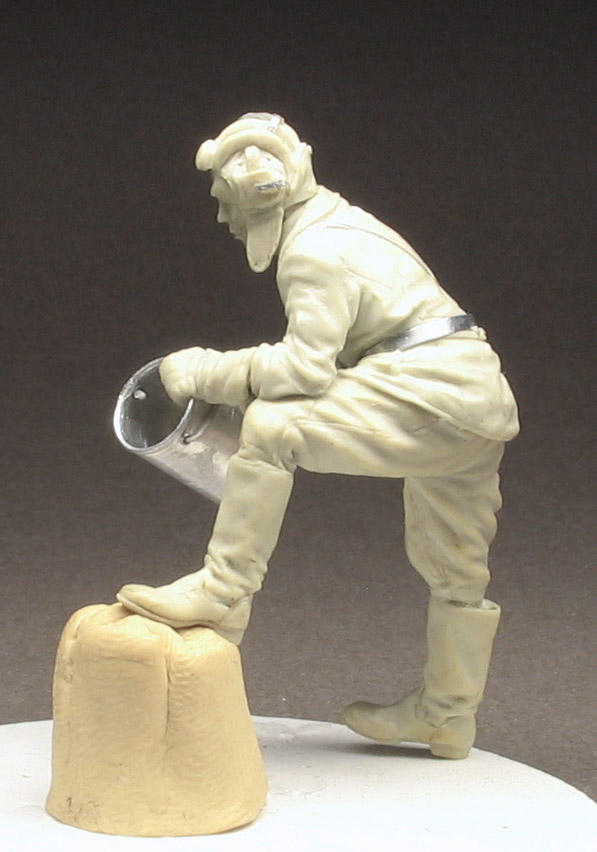

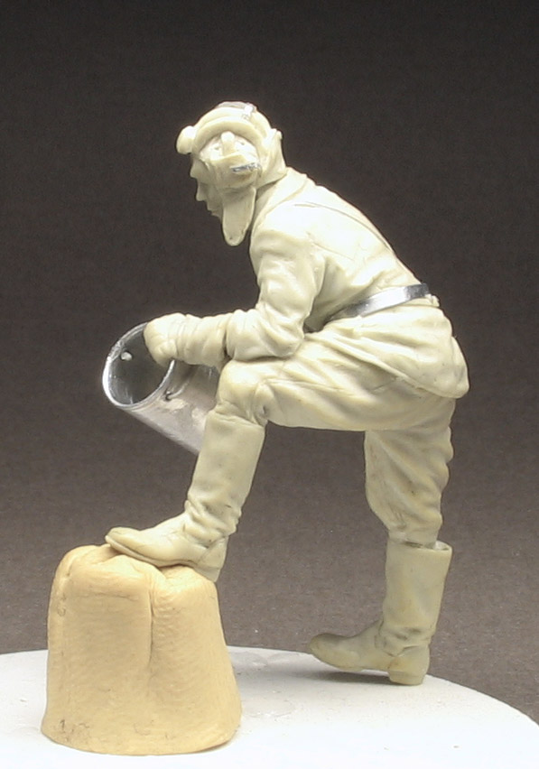

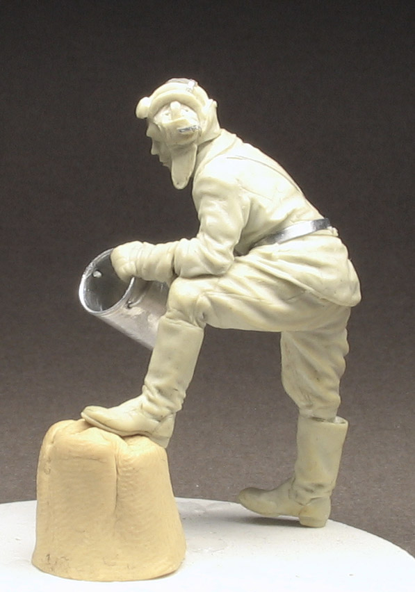

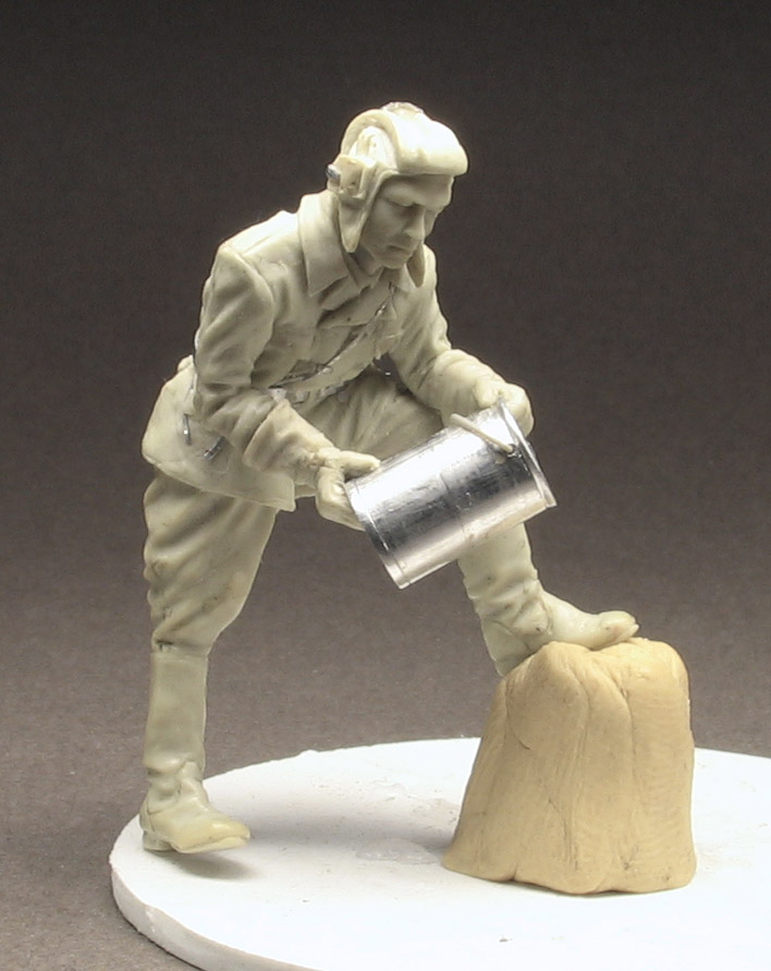

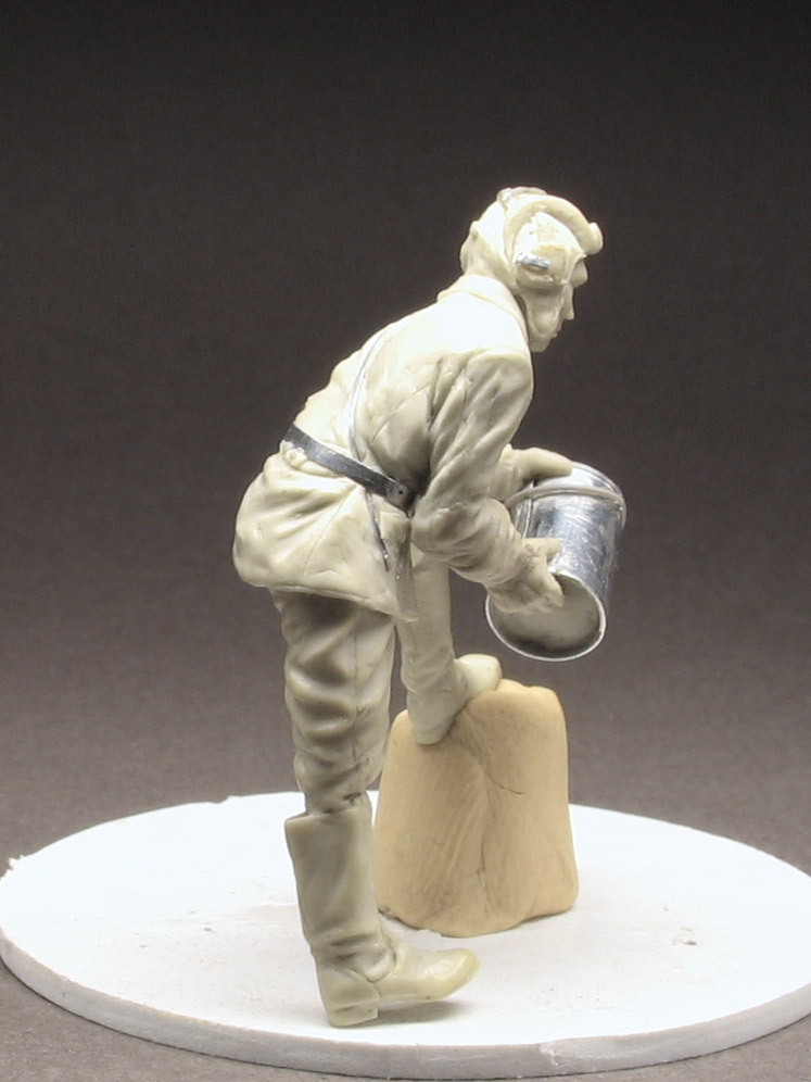

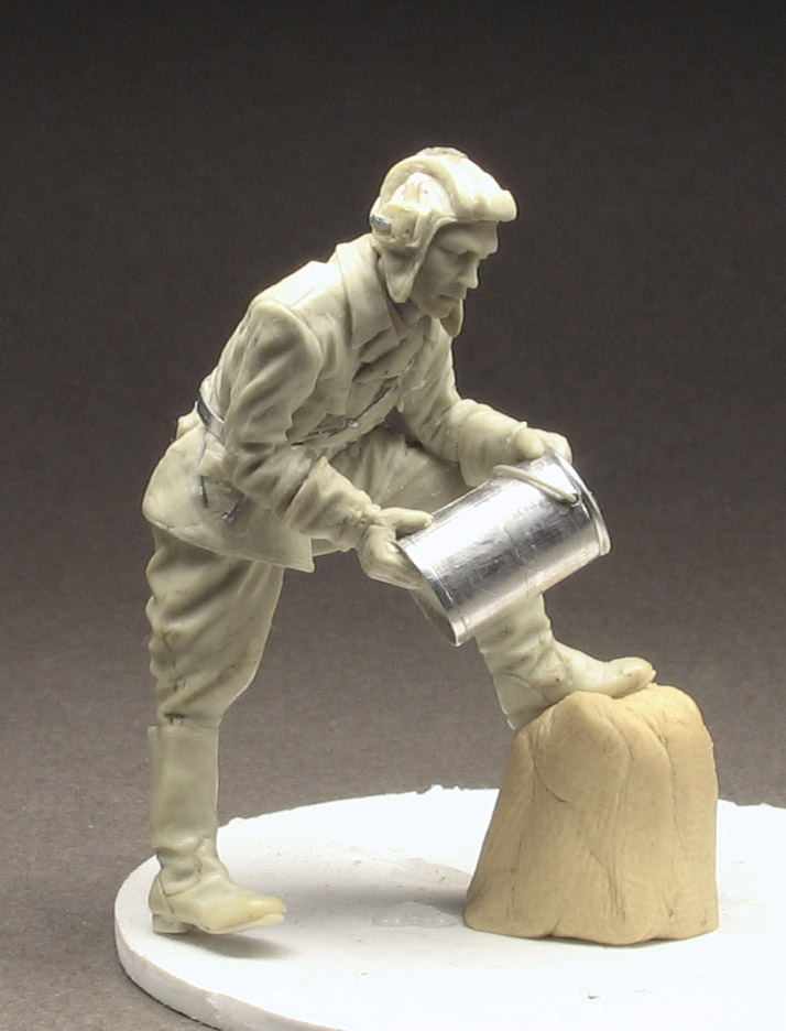

Из старенького. Танкист заправляющий Т-34. Фигурка сильно страрая - сделана, на сколько я помню, осенью 2008 г. По разным причинам её раньше не показывал. Хоть работа и старая и с огрехами, но всё же по-своему очаровательная.
- Omskiy Tankist
- Откуда: Санкт-Петербург
07.06.10 [02:02]
#317
Александр Зеленков, классная фигурка!!! Особенно размер сапог! Этакий сын полка! Танкового!
07.06.10 [03:29]
#318
Спасибо! А почему "сын полка?" - и сама фигурка и сапоги нормального размера для взрослого человека. Да и лицо к сыну полка не располагает.
- Omskiy Tankist
07.06.10 [07:39]
#319
Я про голенище правого сапога, особенно заметно на 3-й фотографии сверху: реальное ощущение, что велико голенище.

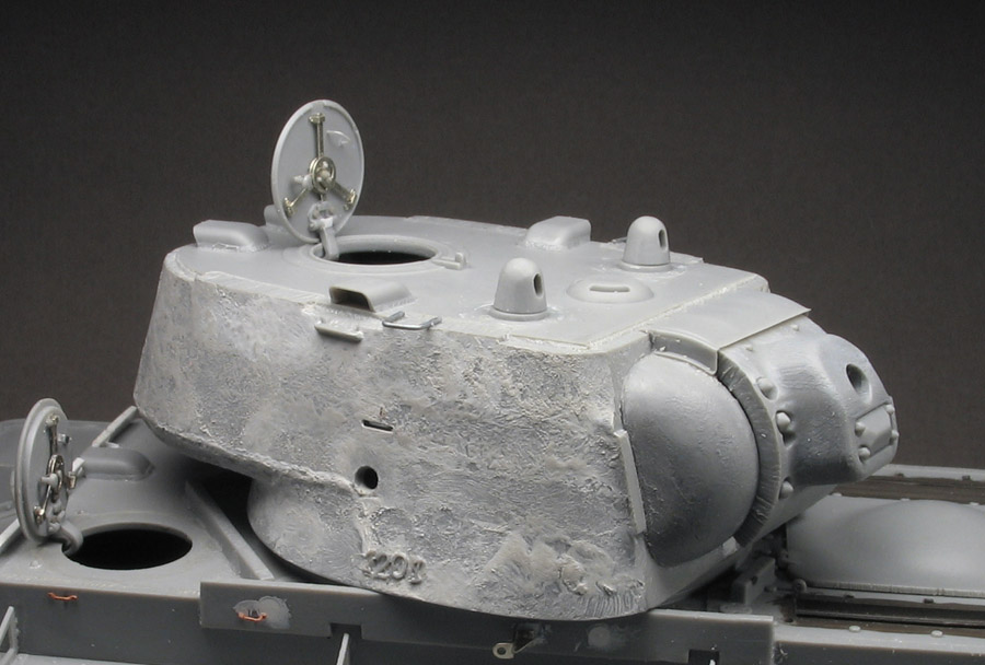

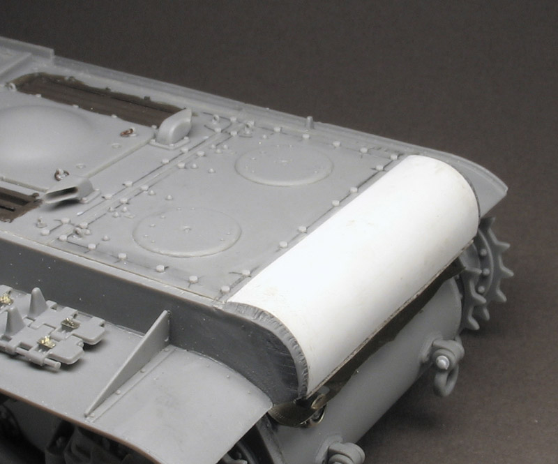

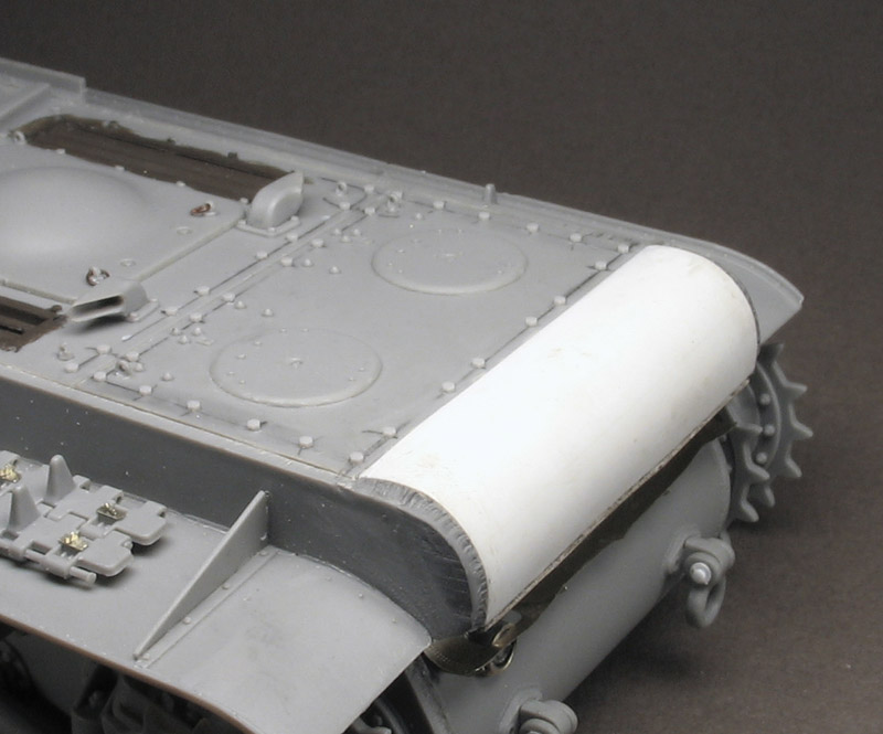

Работа по сборке КВ близится к завершению. Готова башня, осталось только установить заглушки пистолетных портов и ствол, который уже где-то идет по почте.
Фактуру литья имитировал белой тамиевской шпатлевкой из тюбика разболтанной в 646 растворителе и обрезанной жесткой кистью. Литевой номер на башне по фото прототипа.
Корму корпуса переделал в связи с изменением выбора прототипа. Долго думал оставить ломаную как есть или всё же переделать в гнутую... мучения разрешились вполне адекватным моделистским способом - сделать как на прототипе. Заодно проишлось переделать болты, использовал Мастерклуб.
