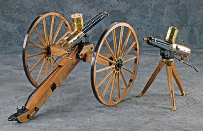

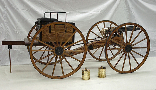

Константин Капитонов, Я конечно могу сфотграфировать. Рост в натуре получается всег 162 см. Маловато будет.
Михаил Осипов, У нас в городе таких фигур не продают. Придётся в инете смотреть.

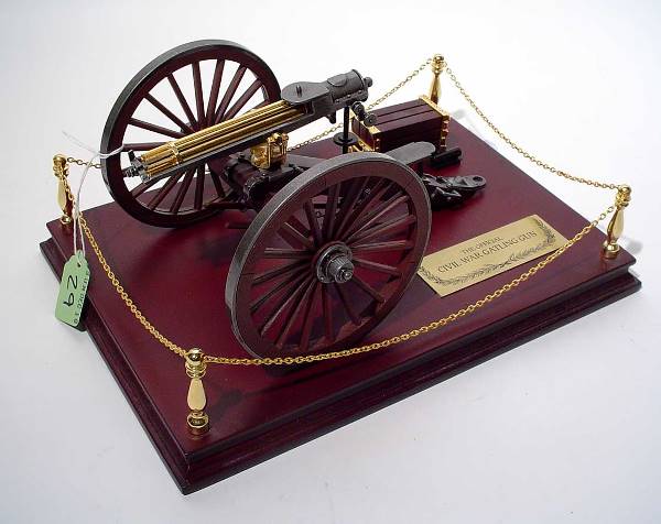

Zlobov*S,Дело в том, что я затеял делать её на позиции со всеми принадлежностями. Естественно с соответствующей подставкой. Ну и хотел пару фигур для сравнения поставить. А французская пушка хороша. Хорошая работа.

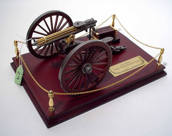

Конечно дело автора , только озвучил мнение .
Такие экземпляры сами по себе красавцы .
Вот например - и не нужно рядом ни кого втыкать - просто лишнее будет.
С уважением.
С уважением.

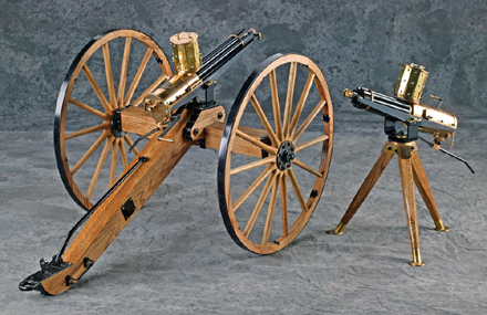

Zlobov*S, Ну что Вы. Разве можно мою работу сравнить с этой красотой.Когда я вижу такое, пропадает желание делать самому. Или по крайней мере показывать людям. Но я абсолютно с Вами согласен. Если бы я изначально захотел упор на материал, бронза, сталь, дерево, то наверно лучше показыват саму модель. А пока буду посыпать голову пеплом.Такие метральезы! Ювелирная работа.

Что значит "пропадает желание делать самому" - !?
Должно быть всегда наоборот - "дык и я ТАК сделаю, даже лучше!"
Подобные примеры вдохновляют , а не "опускают руки" - а уж твоей то скрупулезности и подходу только позавидовать (по белому).
Те что выше на фото - это 1/3 - , а у тебя к 35 !
Все кто наблюдает за твоим процессом(ами) - в действительности как губки впитывают и заряжаются ! Образцово-показательно и пример для большинства .
А "ювелирного " там кстати на фото - ... просто видел (инет) их мастерских и процессов - уж 1/3 то любой слесарь выточит . Что гайку с левой резьбой, хоть переходник на Тойоту, или слив в унитаз - лишь бы эскиз был перед глазами.

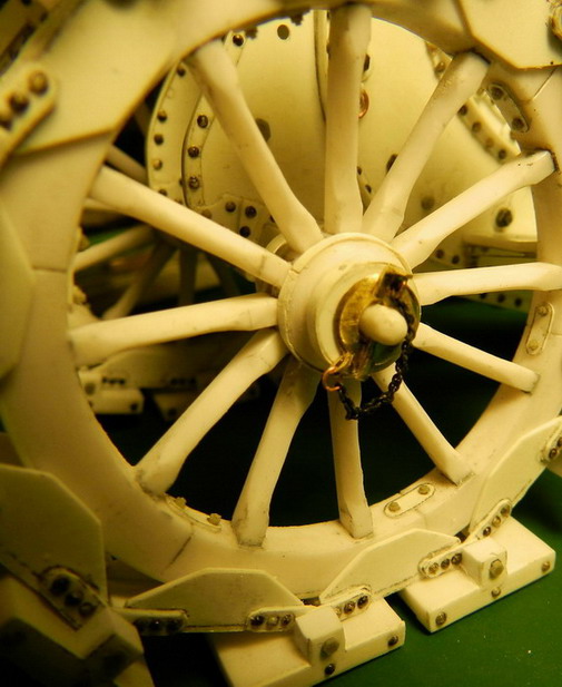

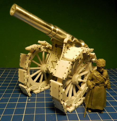

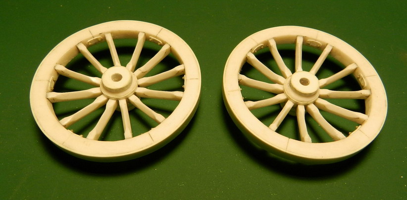

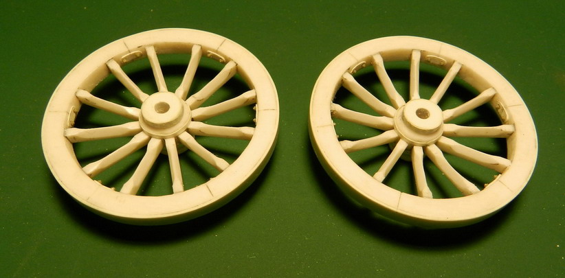

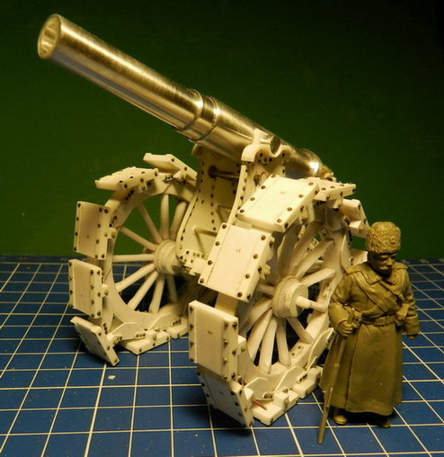

По накатанной схеме собрал колёса. Всё изготовлено из полистирола. Примерил на них башмачные пояса и покатал их по столу. Нормально шлёпают. Рядом для примера поставил фигурку пехотинца в 35 масштабе. Маловата будет. Придётся наверно от фигур отказываться, ибо крупнее у меня нет вообще.
- dpl
- Откуда: СПб
18.12.12 [18:25]
#308
Ох какое чудо зверское получилось!!! Все ровненько, аккуратненько, заглядение.

dpl, Дмитрий, пока ещё не получилось, но скоро, скоро...

Я даже и не знал что ТАКОЕ было !
Выглядит ОЧень ZLOвеще !
С твоим то подходом, тем более не тиражным - не надо примерять ни чего и ни кого рядом в масштабе .
У тебя самостоятельное произведение - пусть ТАК и будет.
Чес слово даже обидно что Мастер подгоняет под ширпотреб пластмассовый.
Одни "шлепанцы" чего стоят !
Сильно круто .
Сильно круто .

Zlobov*S, Честно говоря, башмаками я сам доволен остался.Лет 5 носился с этой идеей.Сделаю наверно с принадлежностями, но без фигур.

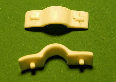

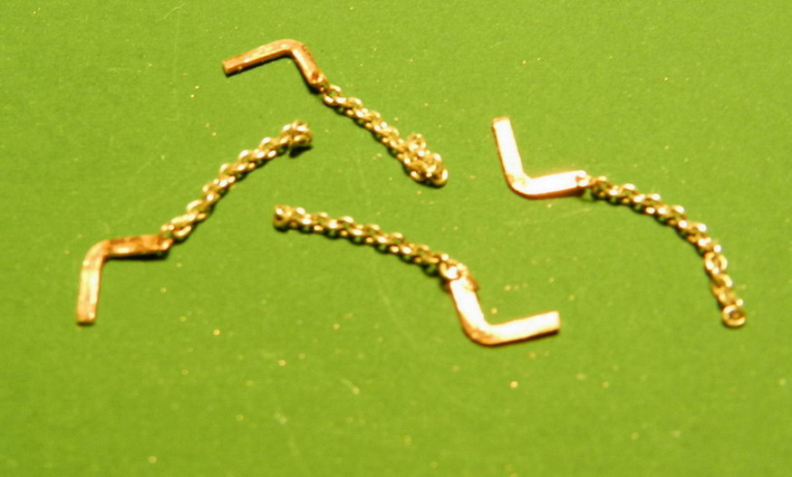

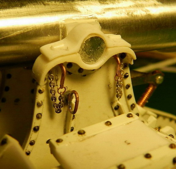

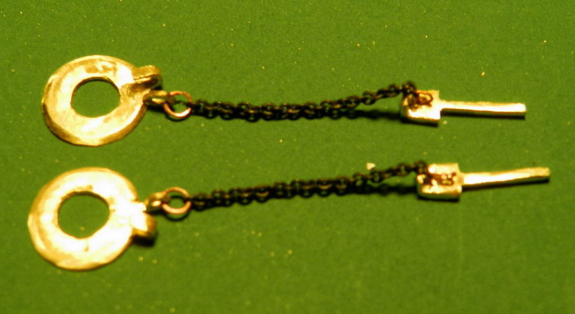

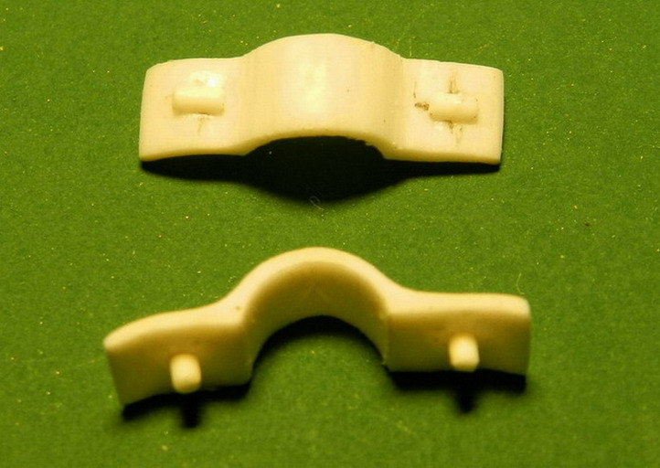

Ну а я сделал ещё несколько мелочей. Из латуни изготовил стопорную шайбу для колеса и чеки. Саму чеку тоже из латуни выточил, прицепил цепочки и примерил на ось.

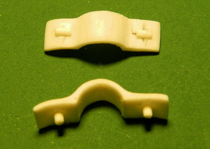

Из полистирола вырезал цапфенные ладыги (накладки), а из меди чеки к болтам ладыг. Примерил их по месту.

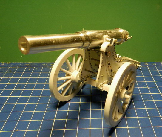

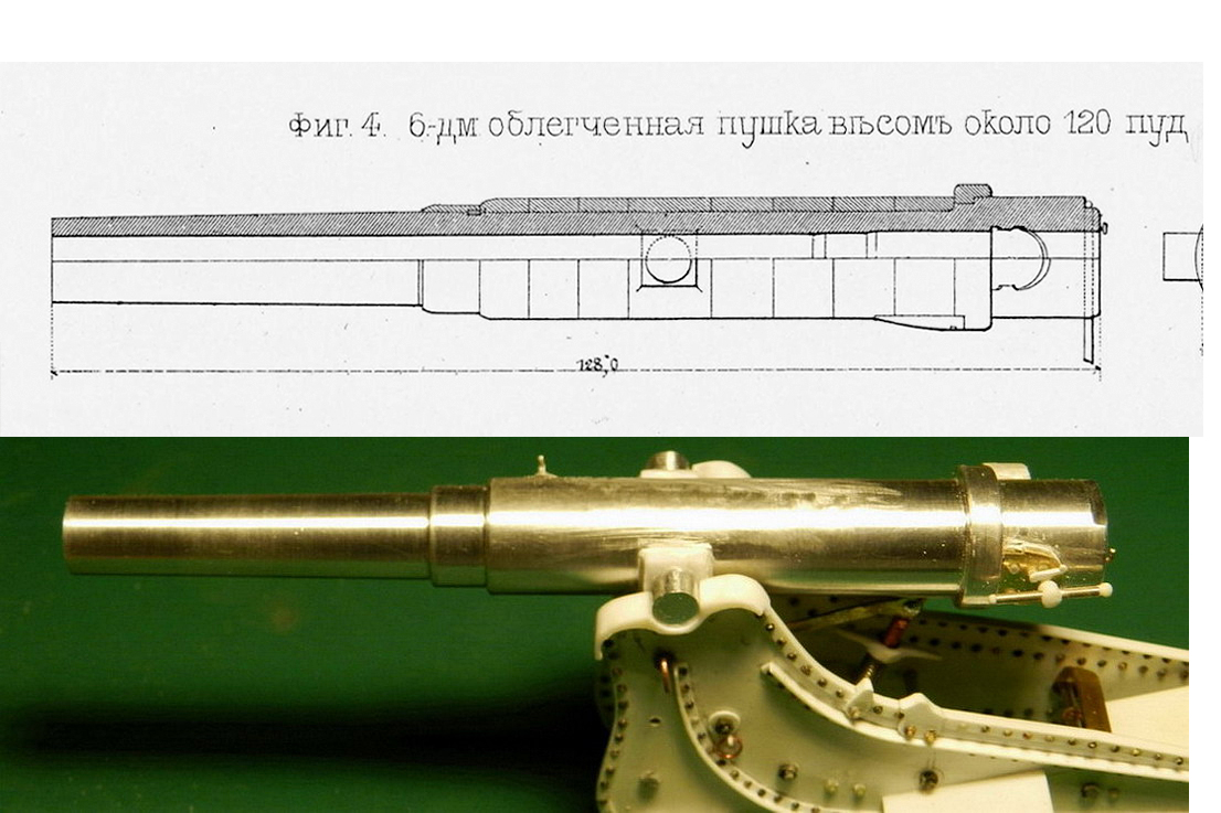

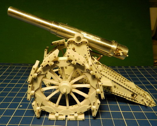

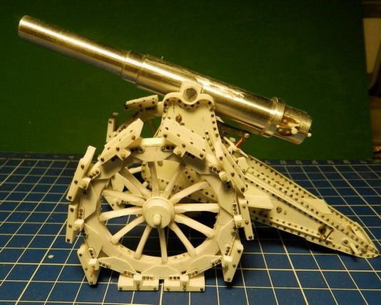

Сергей, работа как всегда шикарна!
Но, может ступеньки переходов диаметров ствола можно попробовать немного скруглить? Мне кажется, сейчас они выглядят несколько угловато.
Что, в общем-то, заметно и по приведённой Вами фотографии (хотя там несколько другое орудие)
И для мастера Вашего уровня, я думаю, это пара пустяков.
- Войцехович
- Откуда: Брянск
23.12.12 [17:01]
#318
SKL,Пожалуй Вы правы. Как-то я это упустил. Просто при вытачивании боялся зацепить сам ствол. Надо подработать, пока это возможно. Спасибо.

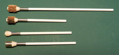

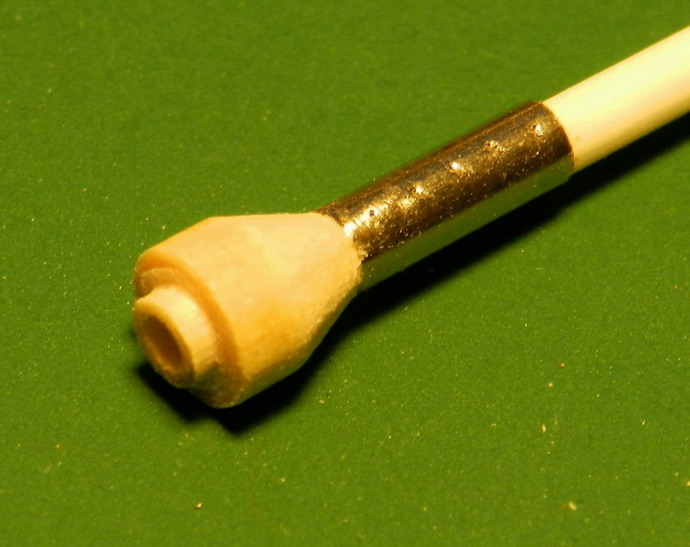

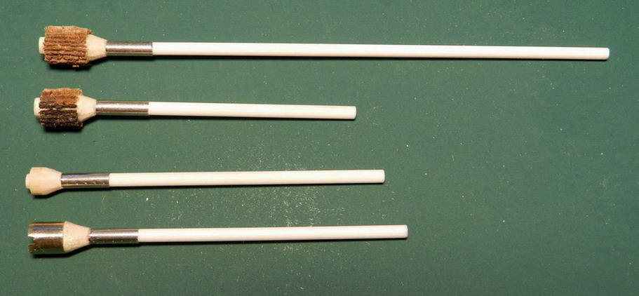

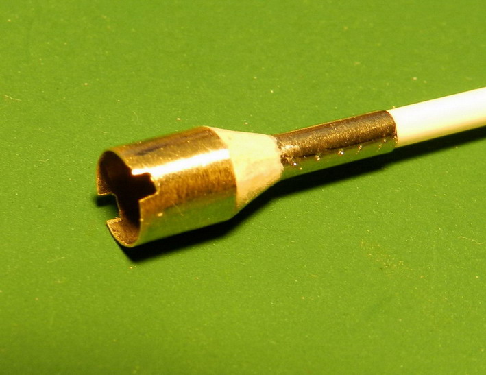

Начал работу над принадлежностями для орудия. Сделал банники для ствола и каморы, прибойник и разрядник.
- dpl
- Откуда: СПб
23.12.12 [17:36]
#319

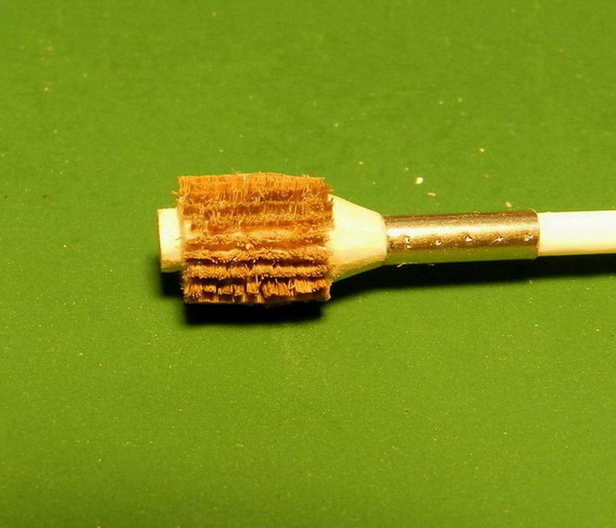

Вот это вещь!!! По полочкам, пожайлуста, из чего такой очаровательный банник!
- Войцехович
- Откуда: Брянск
23.12.12 [19:50]
#320
Болванка банника берёза, древко -полистирол. Щетина банника из колонковой кисти.Главное терпение.
