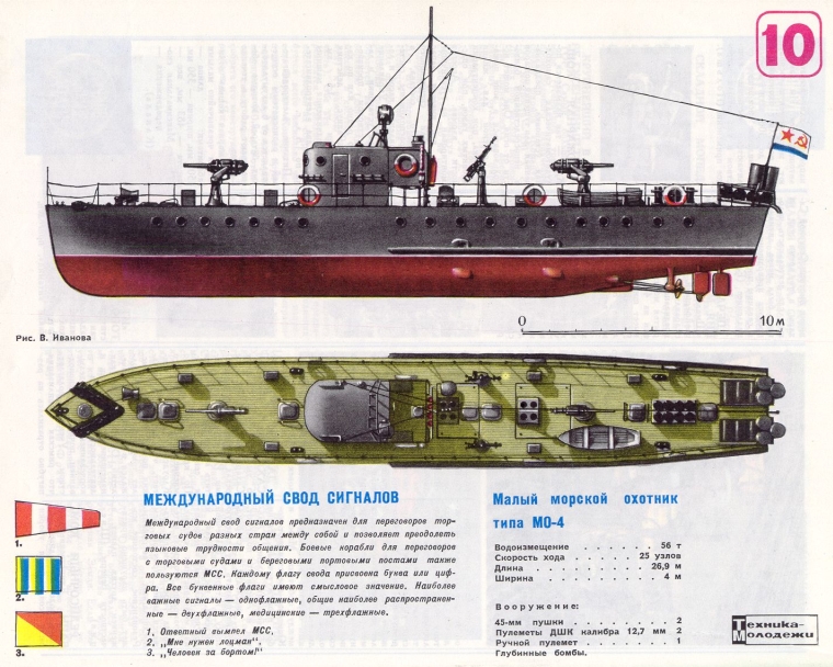

Дмитрий Шишков, скорее всего Вы это знаете, но в М-Хобби 10 (86) 2007 есть подробные чертежи МО-IV в 72-м масштабе

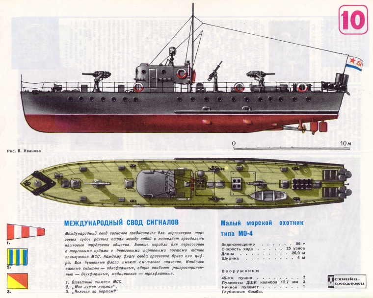

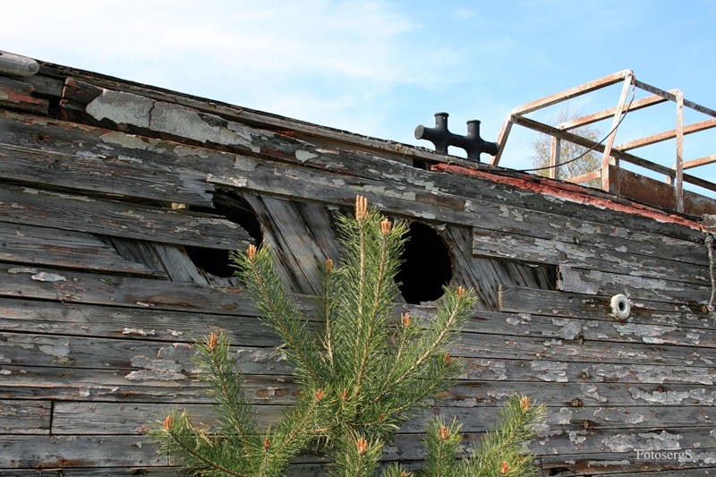

- Константин Чиганов
- Откуда: Красноярск
15.12.10 [15:39]
#323

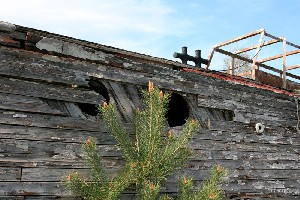

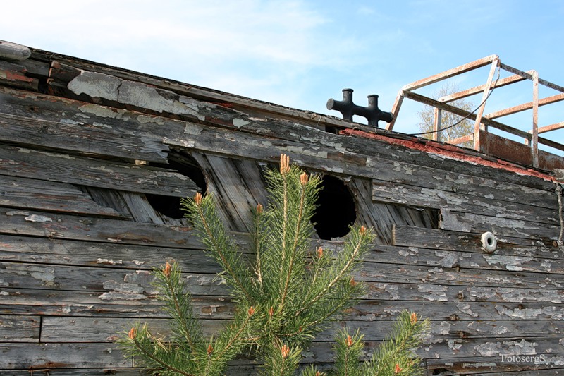

может и преступление,может и нет
На фото так ничего однозначно не разглядел, а на древние и с кучей ошибок картинки в МК ориентироваться не стоит. На боксартах известных судомодельных фирм вы тот же косяк увидите. Поглядите на рисунок...ну, немножко более профессионально ответсвенного художника - размер досок немного ближе к истине, чем "клюква" из МК.
И фото борта реального корпуса МО - обратите внимание на концы досок.

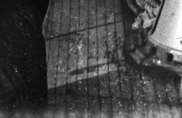

- Дмитрий Шишков
- Откуда: Мурманск
15.12.10 [17:16]
#324
Константин Чиганов, Константин,причём тут борт охотника и палубный настил.Может я чего тоже не понимаю,вот увеличил фото,это какой тип настила, французский?
Согласен,что классический настил 3 доски. На вашей картинке,тоже ничего не разглядел.
15.12.10 [18:32]
#325
Если борт делали по нормальной традиционной технологиии - то и палубу на деревянном суденышке вряд ли "упрощали".
А на фото и не разобрать ничего, как ни увеличивай - вообще похоже на ряд гвоздевых пробок по бимсу, торцы досок пресловутой "гребенкой" там не просматриваются.

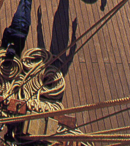

Константин Чиганов,я ж согласился,что традиционно 3,4 досок,французская кладка,всё верно,но и такой вариант возможен.Всё что удалось рассмотреть на скудных фото МО 4, говорит о возможности и такого настила.
Когда,будучи кусантом морской академии, ходил на УПС Барк "Седов" на везде палубный настил был традиционным,в некоторых местах была гребёнка.
Вот пример настила парусного судна.
Дима правильно говорит,всё должно быть занято десантом,так,что палубу,практически не будет видно.
Если есть более качественные фото МО4(в частности палубы),буду признателен.

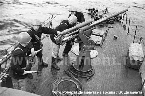

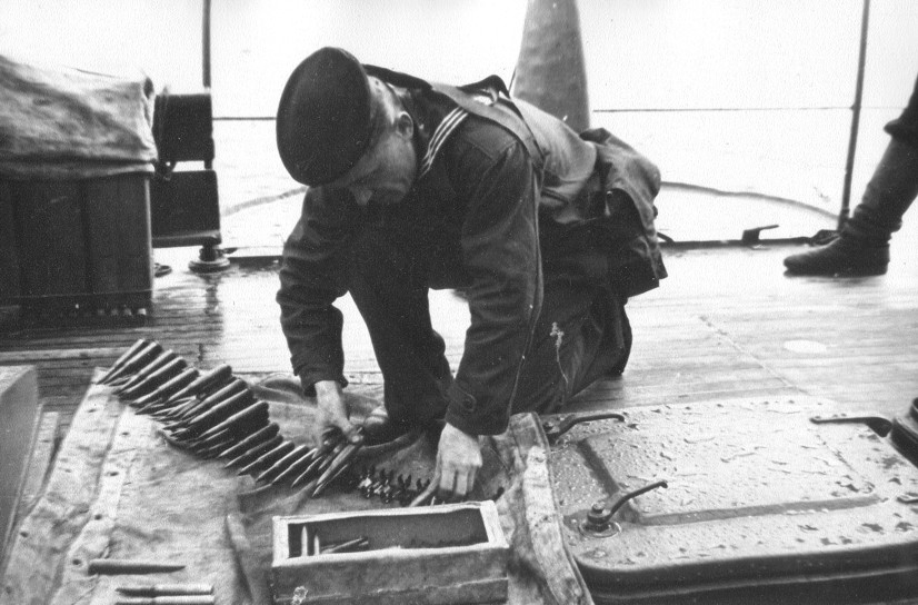

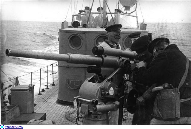

Ну, вот еще чуть-чуть. МО-135 в 44 г.
Не очень что-то видно, но доски довольно узкие - явно не такие, как на рисунке из МК.

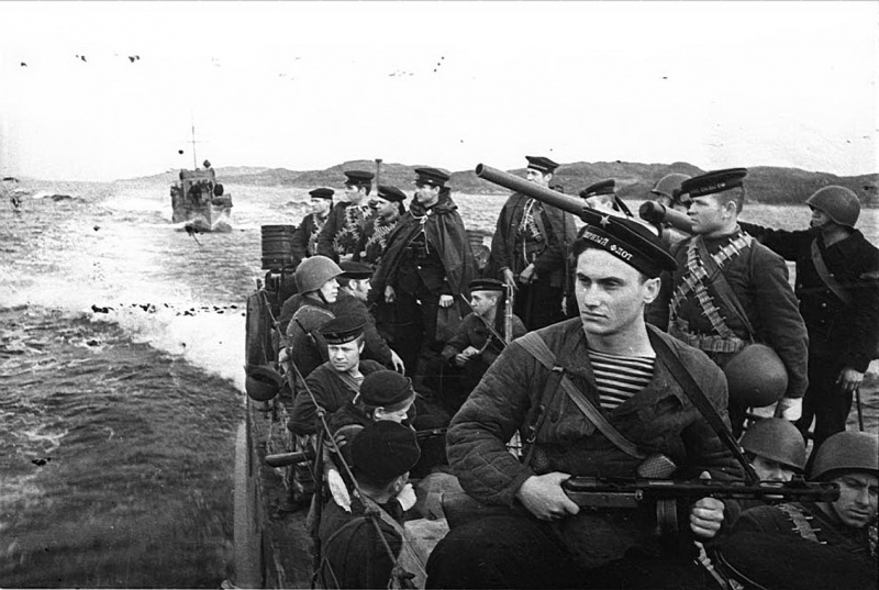

17.12.10 [17:14]
#333
Как видите, на палубу маленького судна и правда - яблоку особо не распадаешься. Северный флот.
Я прошу пардону, если зря вмешался в чужой блог и это ни к чему.
Бюст понравился. Может, глянец не перекрашивать, а заматерить задув матовым лаком? Или пролив очень (очень!) жидко разведенным "оттеночным" акрилом - проверенный мной способ.
17.12.10 [17:25]
#334
Боюсь, что и тут по стыкам не скажешь. Но видно, что длина досок довольно велика - и правильно, так прочность выше. У деревянного корпуса МО палуба была важнейшим прочностным элементом.
