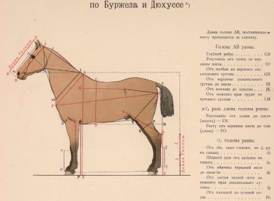

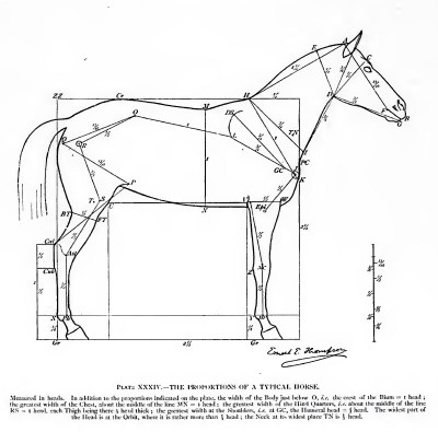

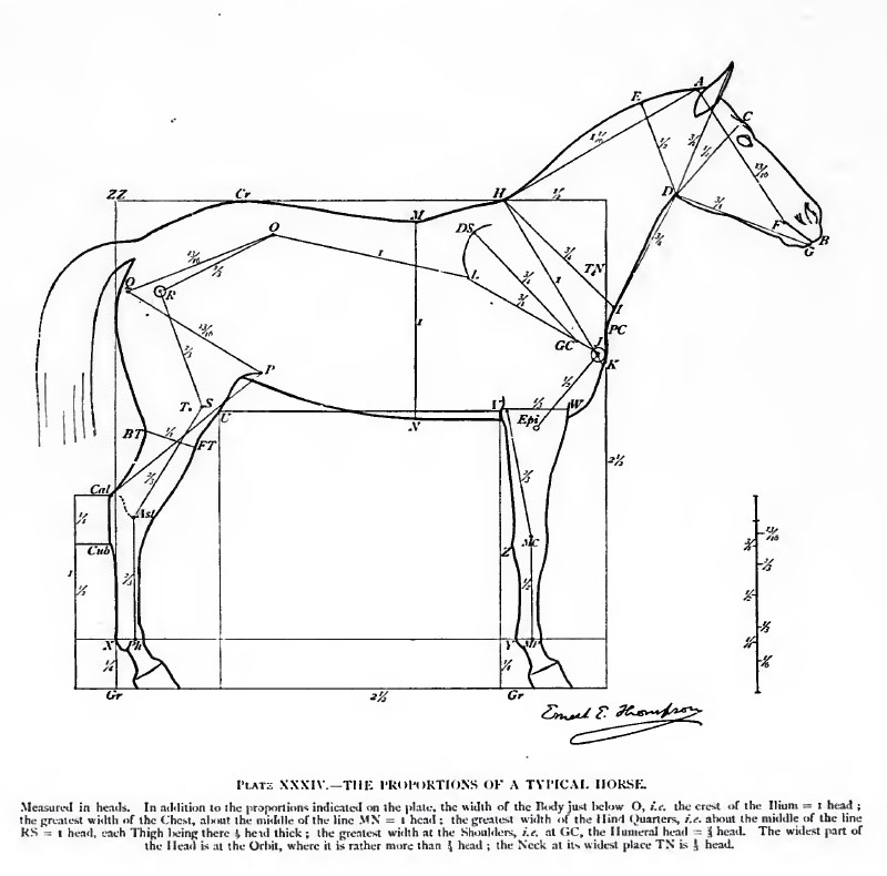

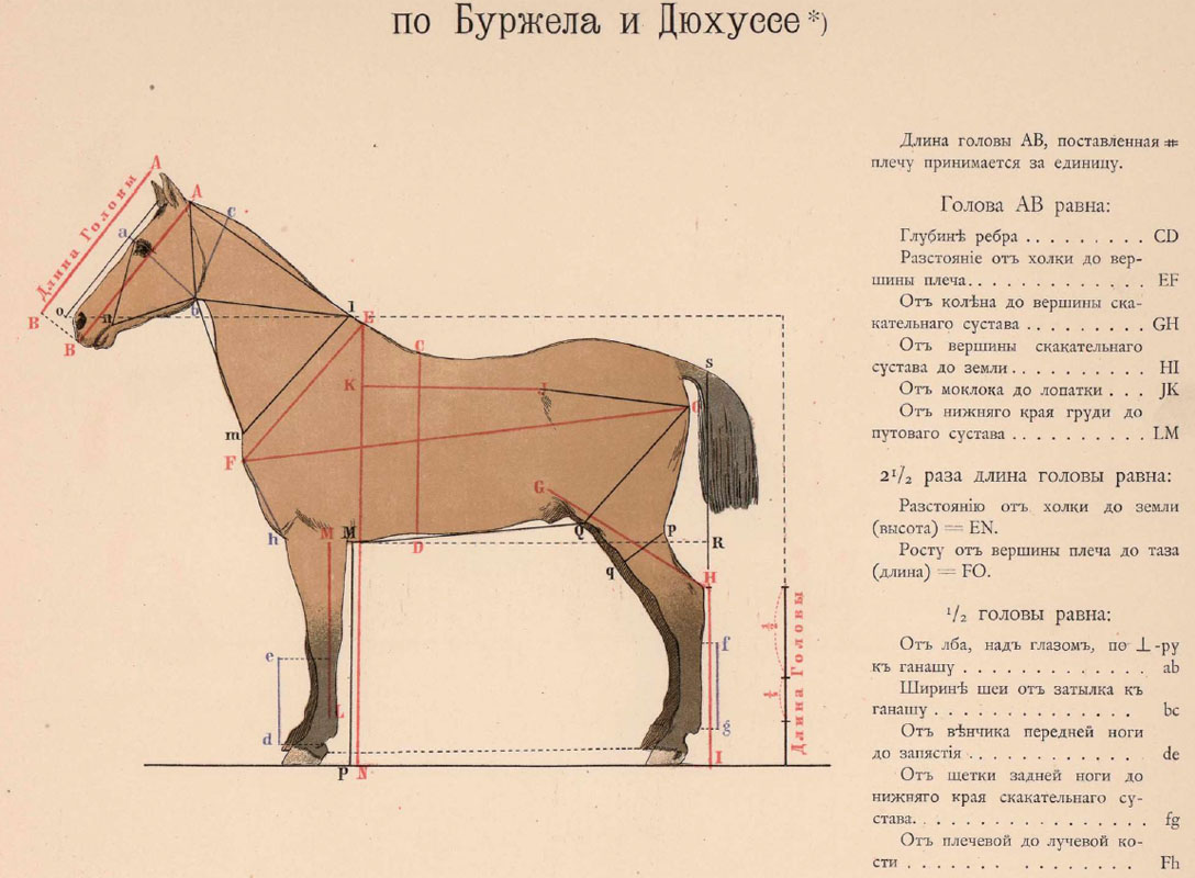

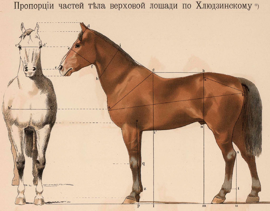

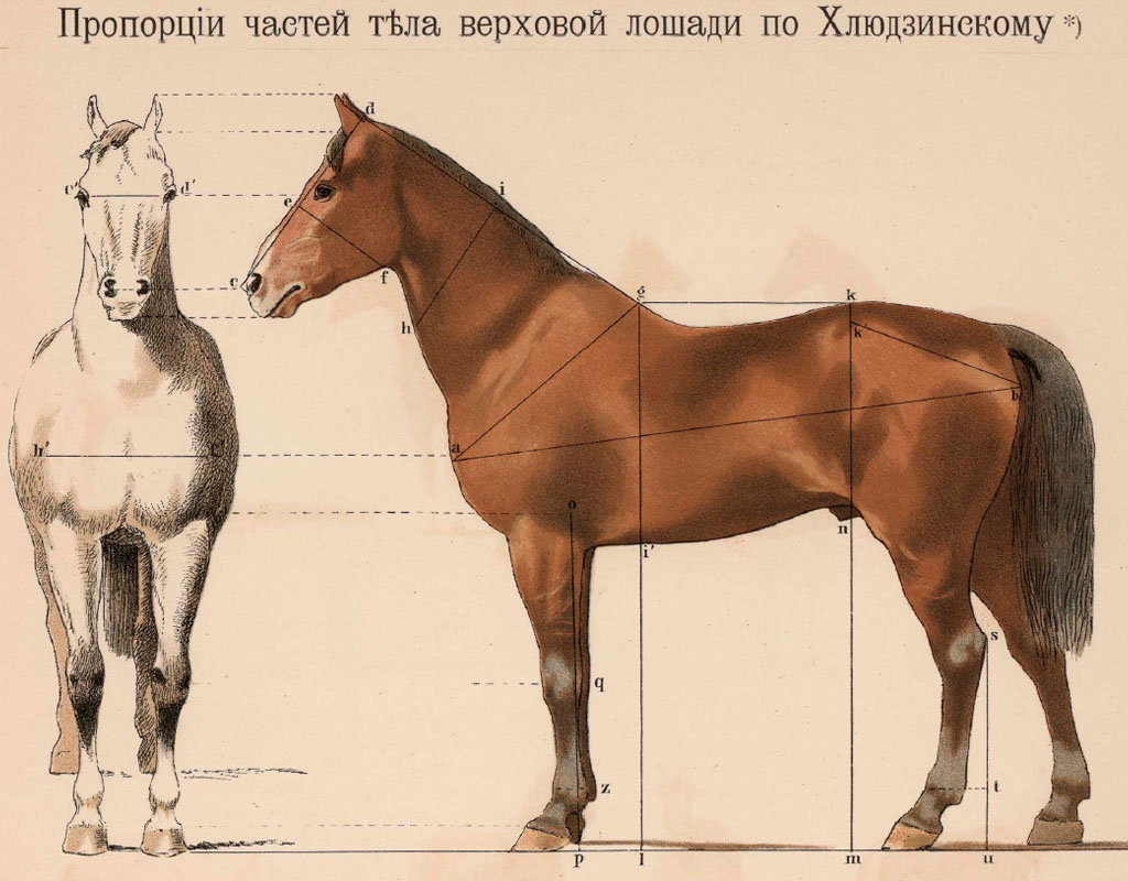

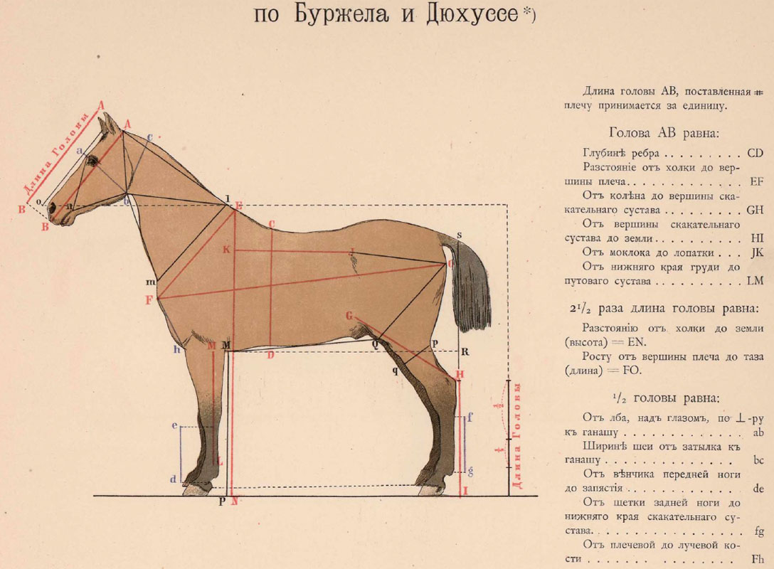

svt
Откуда: 1rq
24.12.16 [01:51]
#330
Строение копыт, ног, туловища, шеи, головы - вот проблемные места.
Ниже как пример изображения.
Можно конечно и реальное фото лошади использовать, но в фото реальной пропорции могут не совпадать со схемами, т.к. лошади разные, та с которой снимали мерки для схем и та, которая на фото, так же несовпадения возможны из-за ракурса снимка, и из-за перспективы.

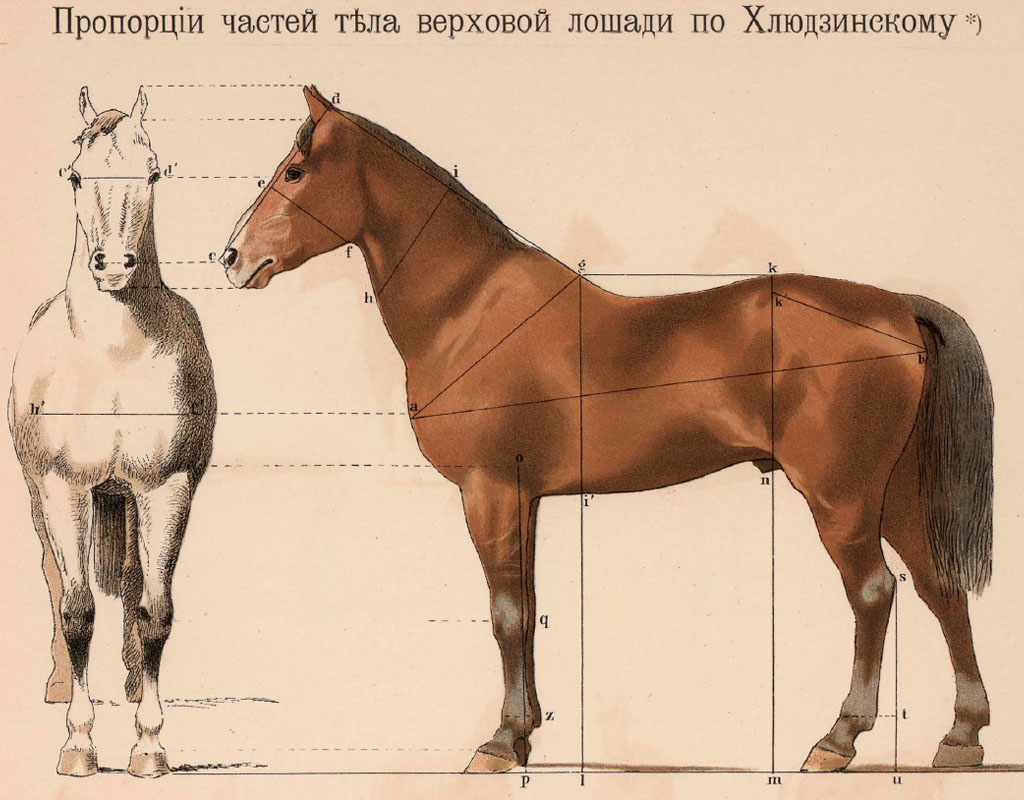

redd
Откуда: Ростов-на-Дону
25.12.16 [15:56]
#331
svt, спасибо за замечания. Я пользовался схемой, правда иной, где рядом с лошадью человек. Буду дорабатывать. Изменил ракурс съёмки. Пока так ложится в схему:
